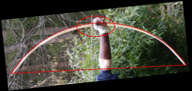

Haste schön gemacht. Aber 171cm Länge und 31" sind schon krass ...
Man siehts dem Bogen auch an, obwohl du ihn gut getillert hast knickts allhier janz sacht: Wieviel Set hast du denn nun?
Nix für ungut, aber ich wollte dich mal darauf hinweisen...
Johannes
Johannes

@Bogenhannes:
Dass der Auszug krass grenzwertig ist weiss ich. Der Pruegel war halt nicht laenger. Deswegen werden aber meine Affenarme ned kuerzer. Entweder er haelt's aus oder ned. Friss oder stirb. Wenn laenger gegangen waer haett ich ihn auch laenger gemacht.
Und nett ist die kleine Schwester von sch...
Set weiss ich gar nicht genau. Ein bissl reflex war er anfangs. Das ist ziemlich raus. So 4-5cm werden schon sein
Und was den Knick betrifft, ist das aber schon Jammern auf hohem Niveau. Da findest du hier bei mehr als der Haelfte der Praesis deutlich boesere Sachen. Halt meist neben dem Griff, weil den keiner mitbiegen laesst.

Verstehe es als nett gemeinten Hinweis, der deine Qualiät (und die des Bogens) nicht infrage stellen soll.fatz hat geschrieben:Und was den Knick betrifft, ist das aber schon Jammern auf hohem Niveau.
Natürlich ist meine Kritik deinem Niveau angemessen

Danke. Fuer den dritten Bogen, den ich unter "passt halbwegs" einsortieren wuerde ist das denk ich OK. Alles davor waren eh Brennholzversuche.

Nun wenn du gedenkst mehr Bögen zu bauen und die dann möglicherweise nicht ausschließlich für dich selbst, wirst du irgendwann von selbst drauf kommen dich mehr am Holz als an deinen Armen zu orientieren.
Ein Bogenbauer muss zum Einschießen seiner Bögen in der Lage sein mit einem Auszug zwischen 20 und 32 Zoll und unterschiedlichem Zuggewicht so zu schießen, dass er, erstens den Bogen reproduzierbar nicht überzieht, auch wenn er nur 22" hat und der den du gleich darauf schießt 31" und umgekehrt und zweitens, dabei gut genug damit schießen um die Feinabstimmung am Bogen machen zu können.

Hä?? Was stoert dich dran, wenn ich einen Bogen fuer mich baue und den grenzwertig auslege um mal zu sehen wie weit ich gehen kann, statt eine Flitsche als schoenen Wallhaenger zu bauen? Der einzige, den ich kenne, der einen kurzen Auszug hat, ist der Bowster und der baut sich seine Boegen selber.
Ich bin durchaus in der Lage einen Bogen nicht zu ueberziehen (wobei der hier m.E. nicht ueberzogen ist. Zumindest schiesst er immer noch genauso geil wie am Anfang) aber das war hier halt keine Option.
