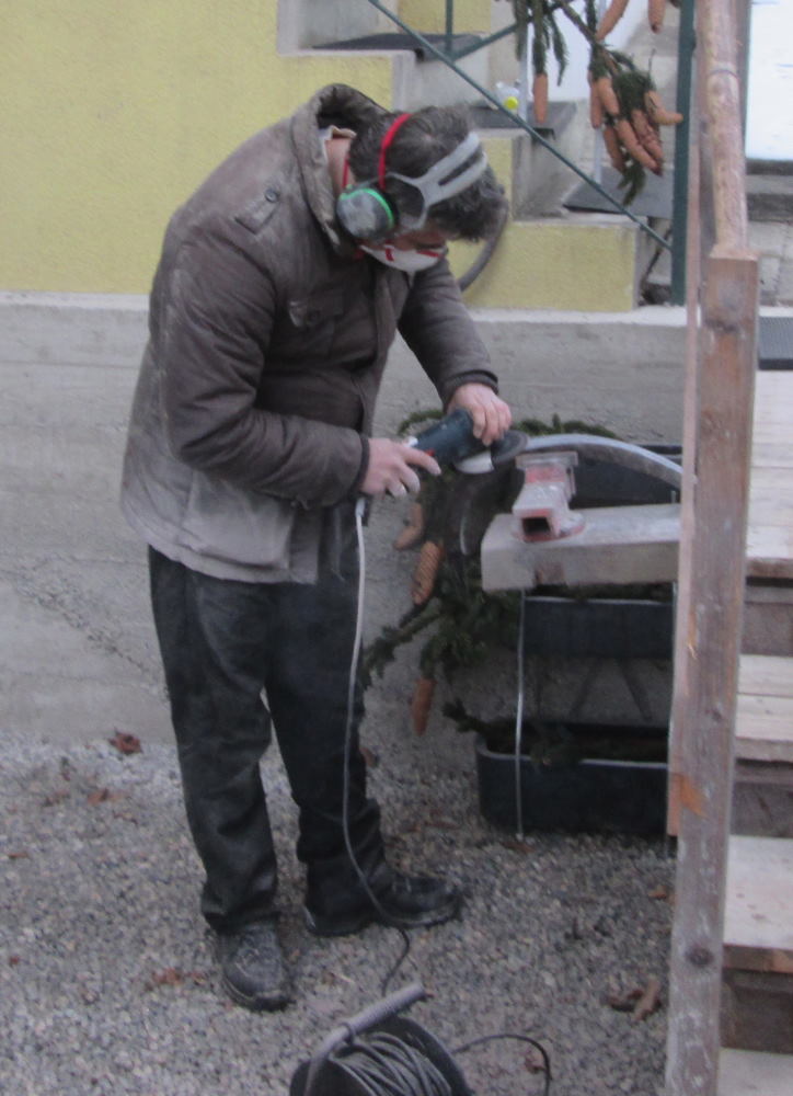

Ok heut war Hornschleifen dran und wie immer..... Mistjob Bilder folgen morgen.....
Chirion
Beiträge: 2584
Re: Saplingbow 8, Chirion, Holler, Hartriegel
Beitrag von Chirion »
Also gut wenns denn sein muss... Hornschleifen
es staubt, es stinkt, es nervt
eins von zwei
eins von zwei
eine Stunde später
es staubt, stinkt und nervt noch immer

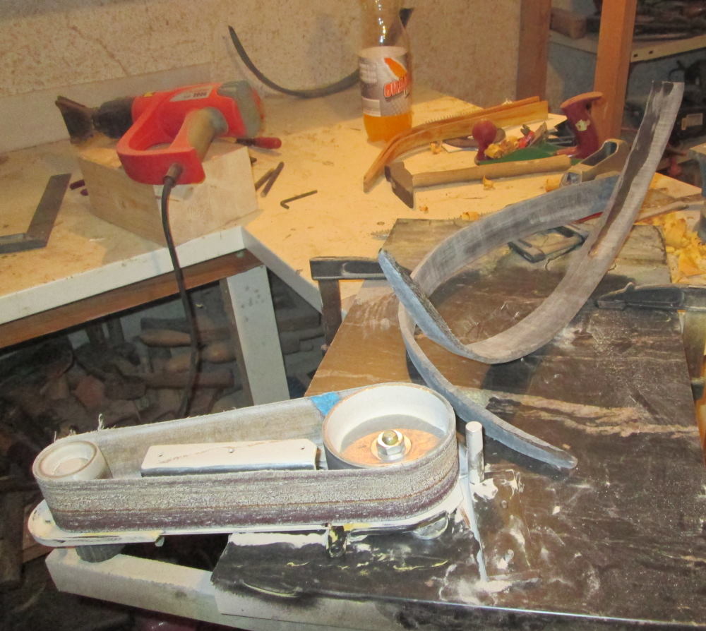

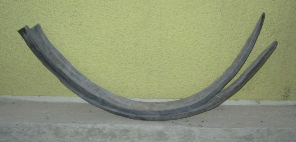

Weiter gehts auf dem Horndickenschleifer
und wieder es staubt, stinkt und nervt
nochmal 2 Stunden später bestätigt sich was ich schon vor 3 Stunden bemerkt hab
dieses besch.., dre.. Misthorn ist komplett verzogen

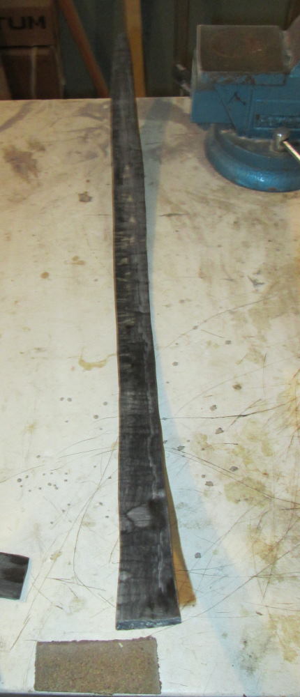

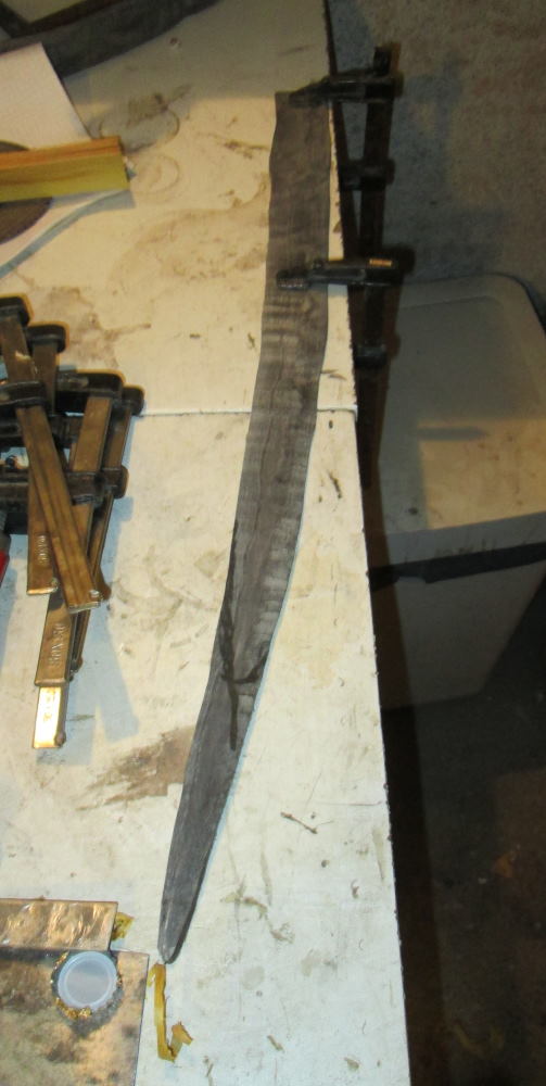

da hilft nur euine Technik von der ich gehört hab die ich aber noch nie selbst versucht habe.
Horn richten, mit gerade soviel Hitze der HLP,dass das Horn nicht verbrennt...
sieht nicht so schlecht aus.

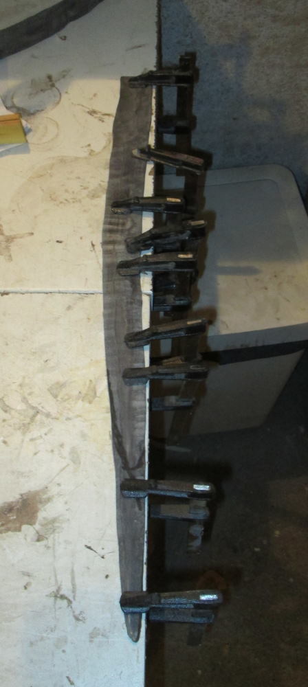

das gerichtete Horn hält die Form perfekt ich dürfte die richtige Temperatur erwischt haben.

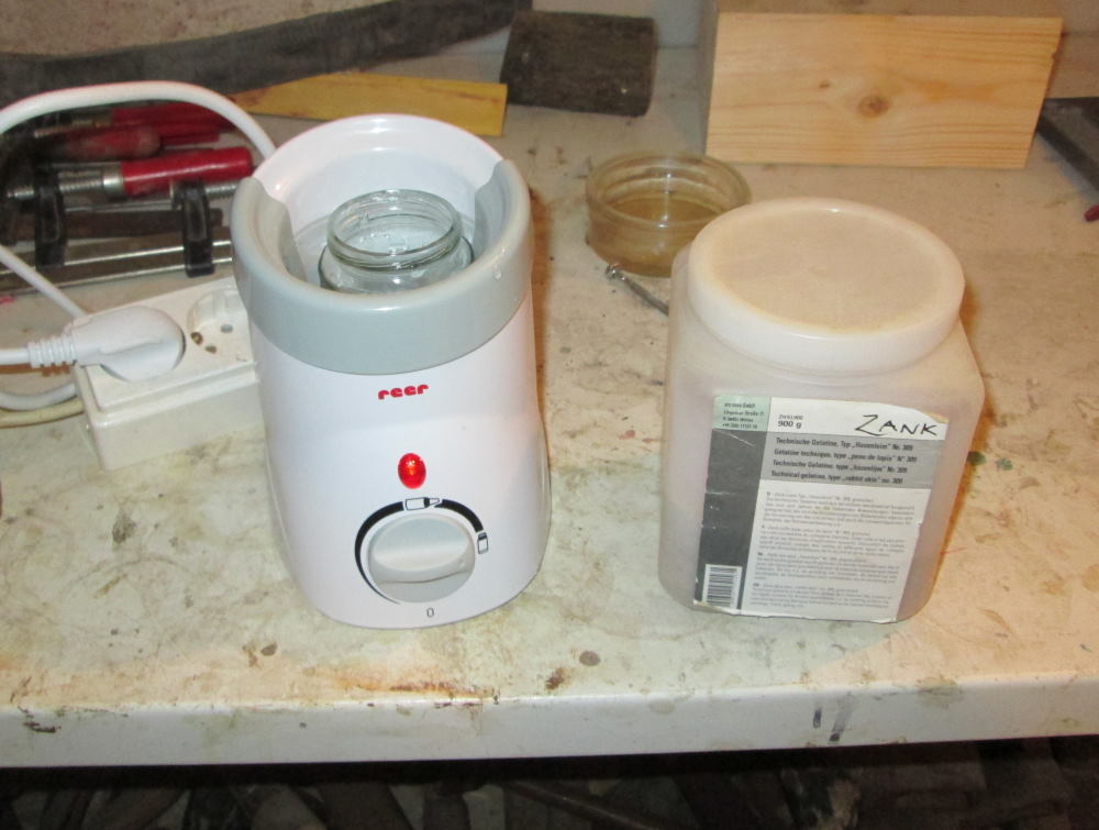

Hasenhautleim langsam erwärmt...
auch ein Fläschchenwärmer ist in der Bogenbauerwerkstatt zu gebrauchen
das gerichtete Horn, auf Wurfarmbreite gebracht und mit Hasenhautleim grundiert
das erste Horn is drauf
Hasenhautleim quatscht nach dem erwärmen brav aus der Fuge

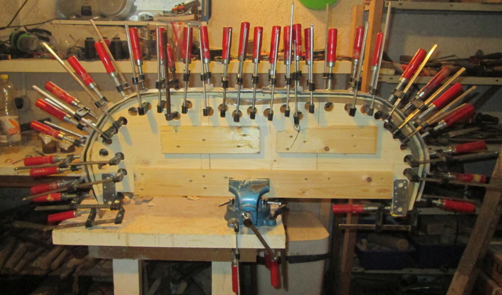

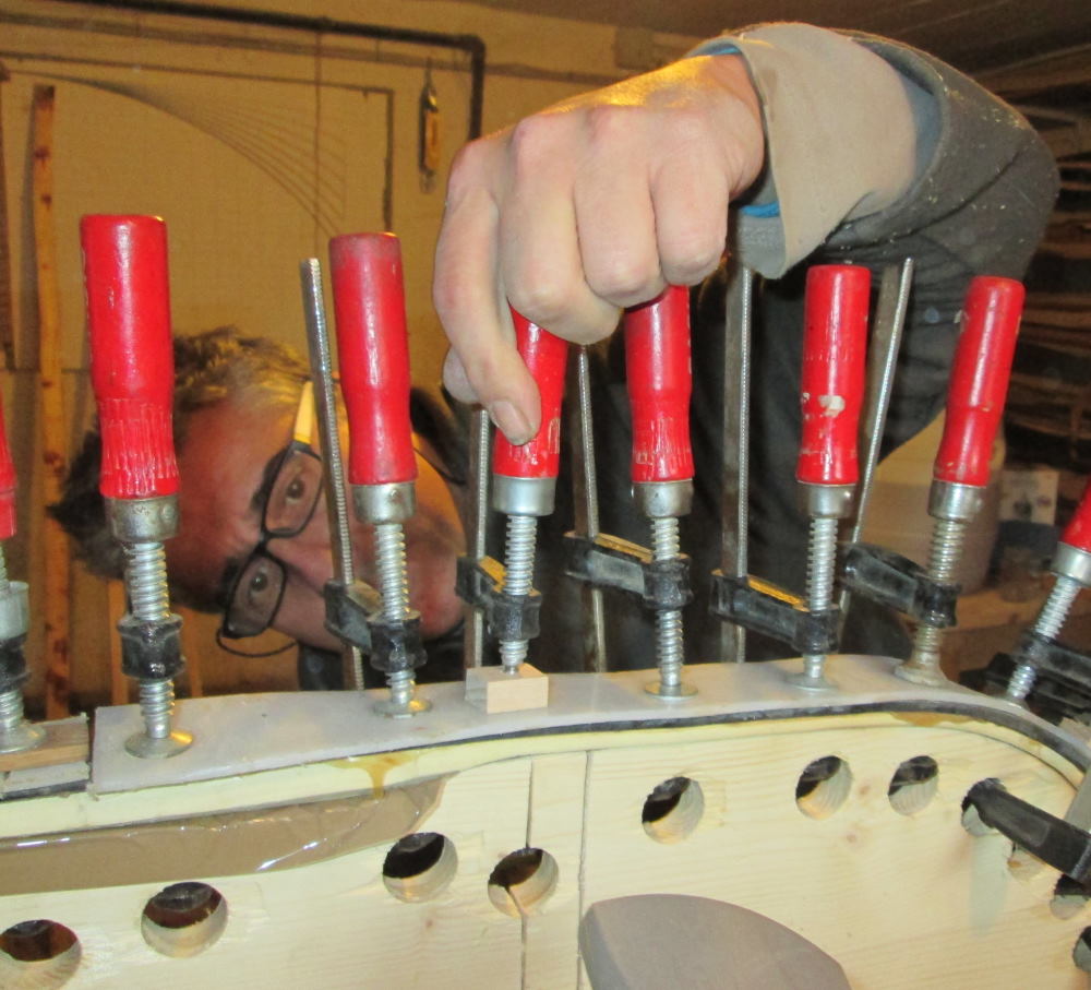

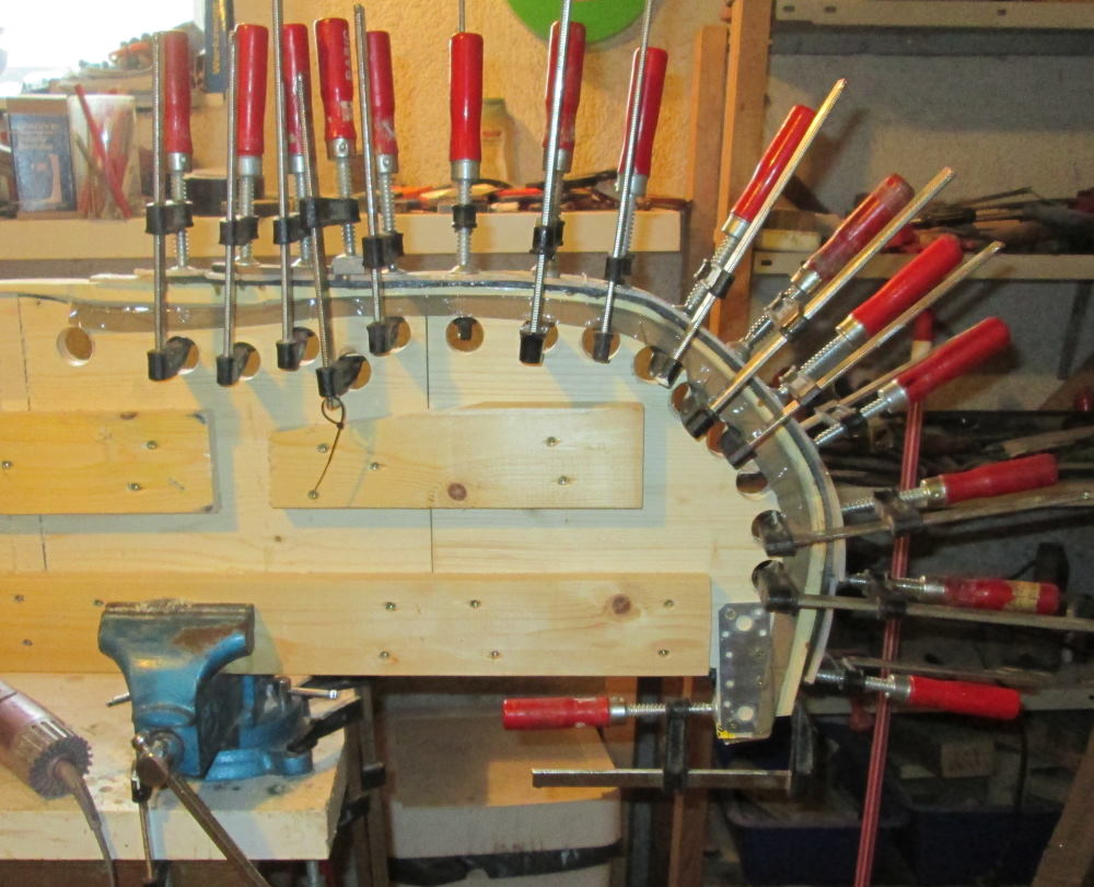

ich verwende hier anstatt der klassischen Technik mit Schnurwicklung zur Fixierung des Horns wieder den Zwingenigel, weil ich wie schon erwähnt den Ramen so lange wie möglich auf der Form belassen möchte.
Weiter gehts mit dem zweiten Horn
durch die Bohrung weiterer Löcher können bedarfsorientiert zusätzliche Zwingen angebracht werden

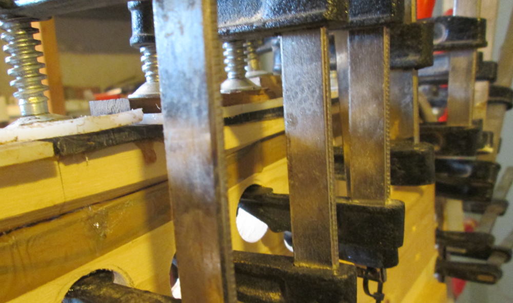

der Druck muß beachtlich sein
zum Schluss wird Segement für Segment nochmals mit dem Haarfon auf ca. 60 Grad gebracht
soweit fertig
soweit fertig

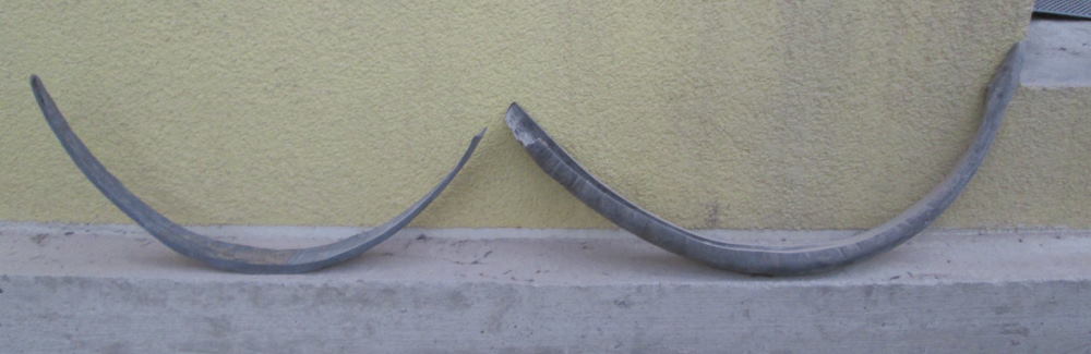

ich bin mir alles andere als sicher ob die Fuge wirklich über die ganze Länge 100%ig geschlossen ist aber seine wir mal optimistisch....

fehlt dem Horn jetzt nicht die Vorspannung? Bleib es so plan oder musst du als zweiten Schritt die Biegung wieder mit der Heissluftpistole reinkorrigieren?
LG B' patient

@B-Patient wie du auf dem Bild erkennen kannst http://www.fletchers-corner.de/download ... &mode=view is da schon noch ausreichend Vorspannung drin man siehts nicht so gut aber das Horn steht da vorn und hinten noch gute 15 cm hoch

Okay, meine Frage ist mit dem zweiten Teil des Beitrags beantwortet.
Das Horn schleifen muss ein echt fieser Job sein. Du hast meine volle Anerkennung. Natürlich und insbesondere für dein aufwendiges Projekt. Ich wünsche dir, daß du das in dervorgegebenen Zeit hinbekommst.

Ich hatte jetzt angenommen, das Horn sei durch die Zwingen auch total plan geworden. Danke, daß du es nochmal erklärt hast.
