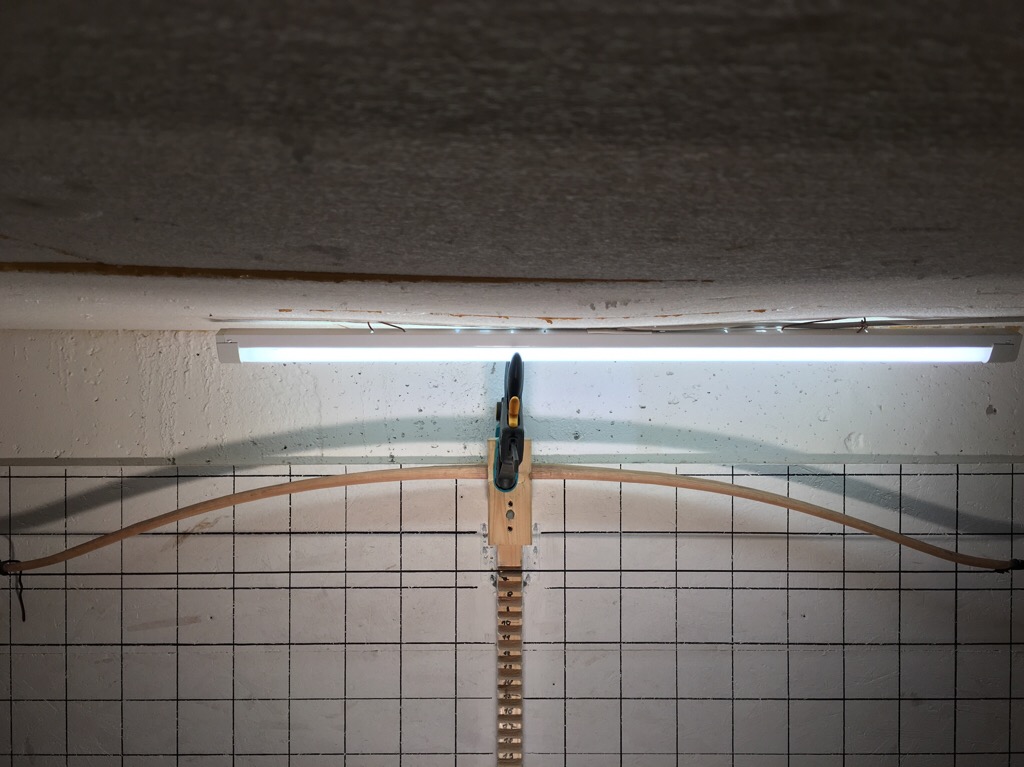

Biegung ist Top und ich hätte auf 22-24 zoll ausgezogen um was zu sehen ausserdem arbeite ich beim tillern immer mit ziel # auszug also in deinem fall bogen bei 50# belastung gehen aber das ist nur meine meinung mein bauch gefühl sagt da tillern (bild) aber wie gesagt ich hätte immer mit 10cm bleistift steifere stellen gefunden und da meine reserve investiert was sagen die anderen ?
PS gibt leute die sagen investiere die letzen 10 # reserve in die aussenbiegung damit der bogen schneller ist und du weniger handschock bekommst :)

Servus, rechter WA ab Mitte zum Ende hin scheint noch etwas steif.
Ist aber wirklich nicht viel.
Gruss Thomas

Danke Thomas - das deckt sich ja mit der Aussage von Exus, da werd'sch mal nochn bissl rumkratzen.

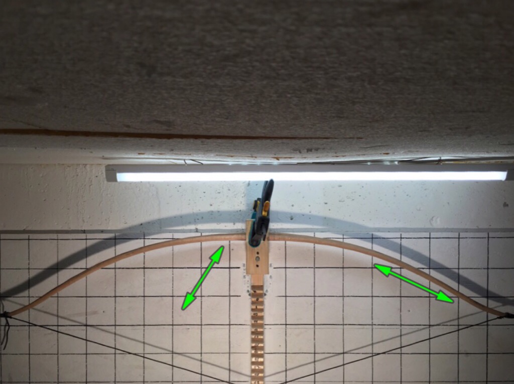

Was sagt ihr? Einschießen? Standhöhe 15,5 cm
51#@28"
Auszug bei 25" würde ungern Bild mit 28" machen. Dauert ja doch 4/5 Sekunden beim einhängen ein Bild zu machen.
[attachment=2]image.jpeg[/attachment]
[attachment=1]image.png[/attachment]

irgendwie sieht der auszug nicht nach 25" zoll aus wen du es aber geprüft hast

Au weia du hast Recht :( was hat der da nur gemacht. Ich liefere prompt das richtige Bild nach bzw änder den Post.

Sieht ganz gut aus. Geh einschiessen. Aber alle 10 Schuss Bogen anschauen nicht vergessen.
