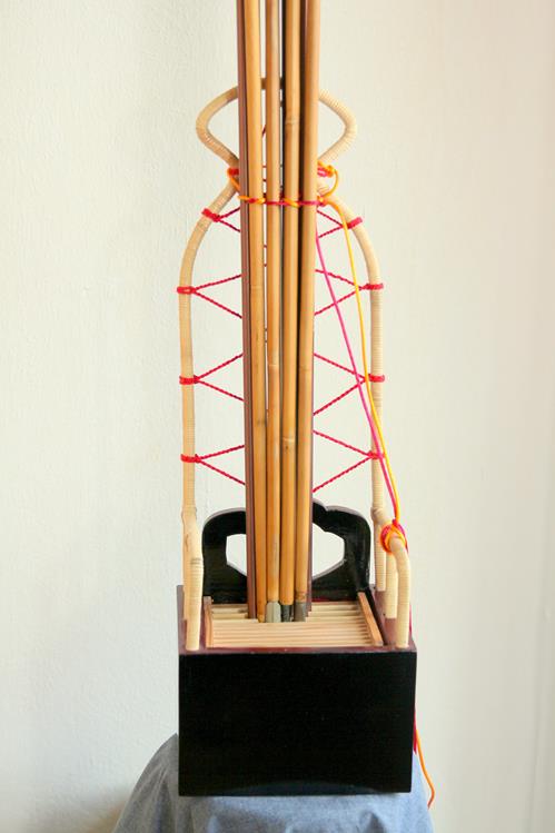

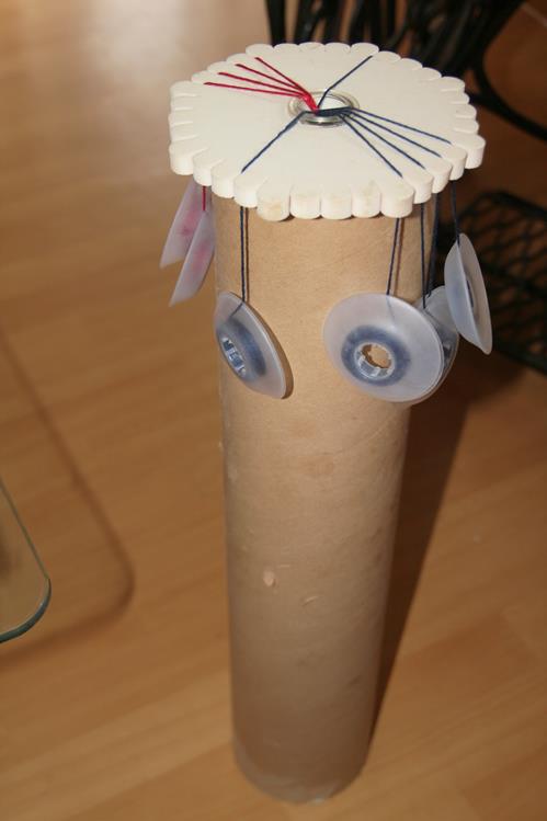

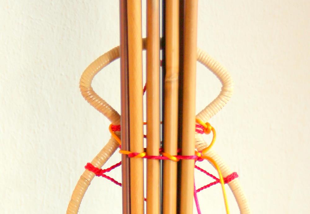

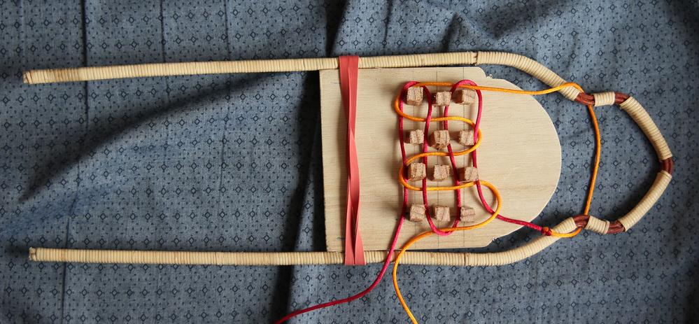

zu deiner Frage: 籠: Ebira: --- Köcher, in der Übersetzung "Körpchen,Korb ( Kago )". Die Pfeilspitzen wurden in das yanagui Pfeilbiss ) eingesetzt, d.h.die Bambus Lamellenhaben haben die Pfeilspitzen leicht eingeklemmt und fixiert und die obere Kordel gaben noch einen zusätzlichen halt, der bei schnellen Bewegungen wie im Krieg ,bei der Jagd und beim Schießen vom Pferd(Yabusame )auch notwendig war.Anders wie im westlichen Bogenschießen war die Pfeillänge von der Körpergröße mit beeinflusst, d.h. das eine Pfeillänge zwischen 80cm und 1m sein konnte und eine feste Fixierung notwendig machte. Meine eigene Pfeillänge beträgt 105 cm.

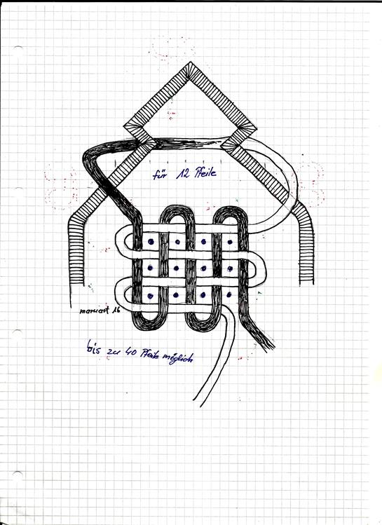

Die im Beispiel gezeigte Musterkordel wird natürlich ersetzt durch eine richtige Kordel die ich aber noch flechten muss. Auch die im Beispiel gezeigte Einbindung mit 12 Pfeilen ( ich habe nicht mehr )musste ich angleichen ,da die mir vorliegenden historischen Zeichnungen Einbindungen von bis zu 40 Pfeilen zeigten.
Auch die Kordel, mit der die Ebira am Körper befestigt wird muss ich noch flechten,weil ich nicht sicher bin ob dafür nicht auch ein Sageo ( Schwertband ) nehmen kann.
Bei einer Kumihimoflechtung braucht man eine bis zu 4 fache Fadenlänge, abhängig von der Fadenstärke d.h. für 2m Kordelbraucht man ca. 8m Fadenlänge. Ich habe eine Flechtanleitung erarbeitet die aus 24 Fäden besteht a"6m Fadenlänge , ergibt 144m , aus dem eine Kordel ensteht von ca.1,5m.

Muß die Einbindung der Pfeile jedesmal neu gemacht werden,wenn alle Pfeile entnommen sind ?
Re: Ebira japanischer Köcher
ich denke schon, aber im krieg brauchte man nicht neu einbinden,SNEAKY hat geschrieben:Muß die Einbindung der Pfeile jedesmal neu gemacht werden,wenn alle Pfeile entnommen sind ?
denn die pfeile steckten nach dem angriff im idealpfeil im gegner .....

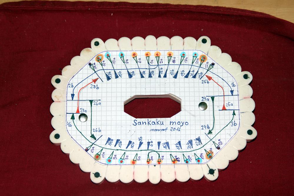

hier nun meine Kumihimo Flechtanleitung für das Band um den Köcher zu befestigen. Sie besteht aus 24 Fäden a 5m.Warte z.Zt. noch auf mein Flechtmaterial das ich endlich loslegen kann.

Irgendwie kapier ich das grad noch nicht. Die Pfeile werden echt festgebunden??? Ist das nicht ein ends Gefummel, die Dinger einzeln rauszukriegen? Stell ich mir ziemlich unpraktisch vor. Vor allem im Krieg, wenn's pressiert.
@ an fatz
die Pfeile werden an der Spitze gegriffen nach oben aus dem lamellen gezogen und dann nach unten nach unten aus dem köcher gezogen.Schau mal nach bei meinem Usubo Köcher-ziemlich am Ende da habe ich Fotos gemacht wie s geht -es ist die gleiche Art und Weise.

Merci. Jetzt hab ich's kapiert. Hatte erst gedacht die muessen oben raus.

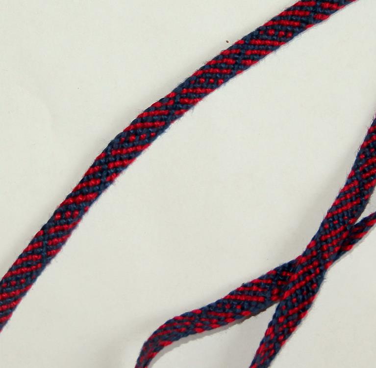

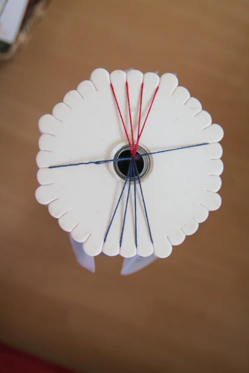

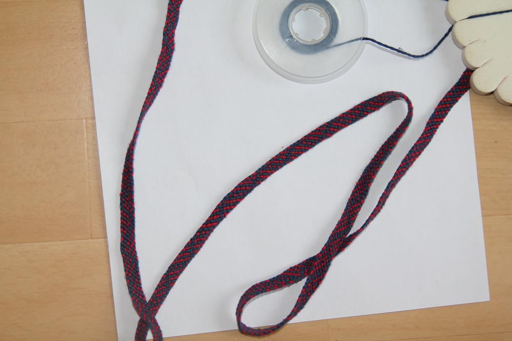

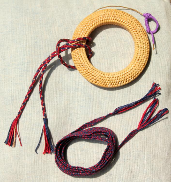

musste die Erfahrung machen dass Wunsch und Wirklichkeit in meinem fall nicht passten, und ich mein entworfenes Flechtmuster nicht 1:1 umsetzen konnte und deswegen ein neues Muster, mit weniger Fäden erarbeitete deren Umsetzung ihr hier seht.
Material = Perlseide Größe 3 , 25 gramm, jeweils in dunkelblau und weinrot , je Faden 5m Länge.

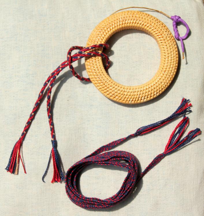

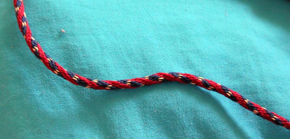

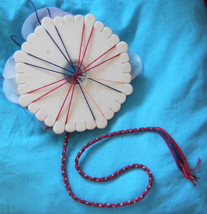

Nachdem ich das Befestigungsband für den Köcher geflochten hatte , blieb jetzt noch die Kordel für den Sehnenring der Ersatztbogensehne . Der Sehnenring wurde aus Rattan geflochten, die kordel aus Perlseide ( 16 Fäden ).
Das nächste ist , noch ein Mon an der Vorderseite des Köchers aufzumalen-wird seine Zeit dauern-fortsetzung folgt.

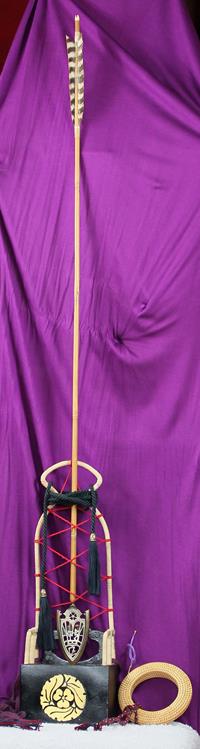

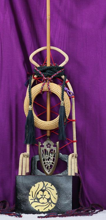

Ich habe fertig
-aber zu aller erst "Mea Culpa " . Es geht um den letzten Pfeil im Köcher . Er wurde nicht wie von mir behauptet verschossen, sondern er wurde nie verschossen und diente als Stützpfeil. Dieser Pfeil heist - Taini Ya - Ich war einem Irtum aufgesessen und bedauere es sehr.
Ein nächstes Projekt ist in der Vorbereitung, ein Ebira Pfeilköcher sehr alt und archaisch ca. 11. Jhrt. und älter.
