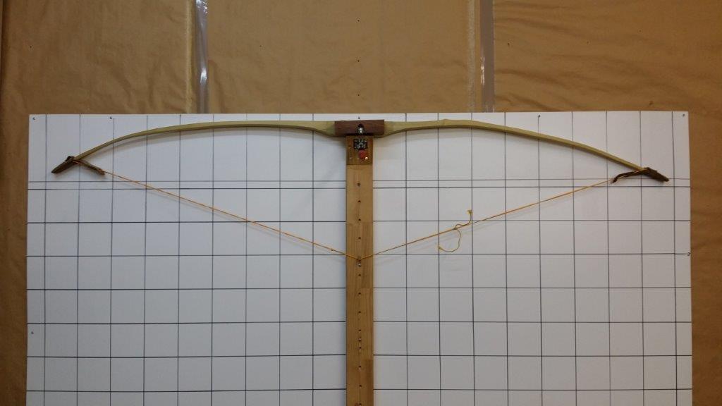

Habe ein wenig weitergeraspelt.
Wann ist der Zeitpunkt wo ich auf Standhöhe gehen kann?
Muss ich Nocken schon verstärken, oder reicht Sehnenkerbe auf der Seite anbringen?
Besten Dank
Kurt

Ich mach sehr oft nur Wickelnocken oder was auch gut geht ist mit einem Lederstreifen und Wicklung auf dem Rücken. Overleys ist bei Robinie keine Pflicht sondern eher ne optische frage.
Täuscht es auf dem Bild oder wird der linke Wurfarm kurz vor Ende sehr schnell abrupt dünner?

Servus, vor dem Tillern alle Kanten schön abrunden.
Der rechte ist ein wenig stärker - sonst fällt mir nichts auf.

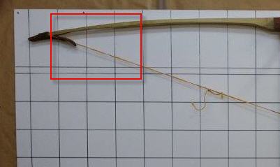

Felsenbirne
Beiträge: 3272
Re: Flachbogen
Beitrag von Felsenbirne »
Moinsen
hast Du da den linken WA abrupt dünner gemacht?
Gruss Matthias

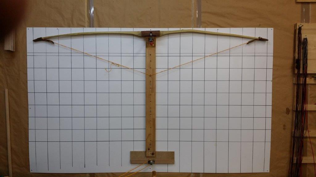

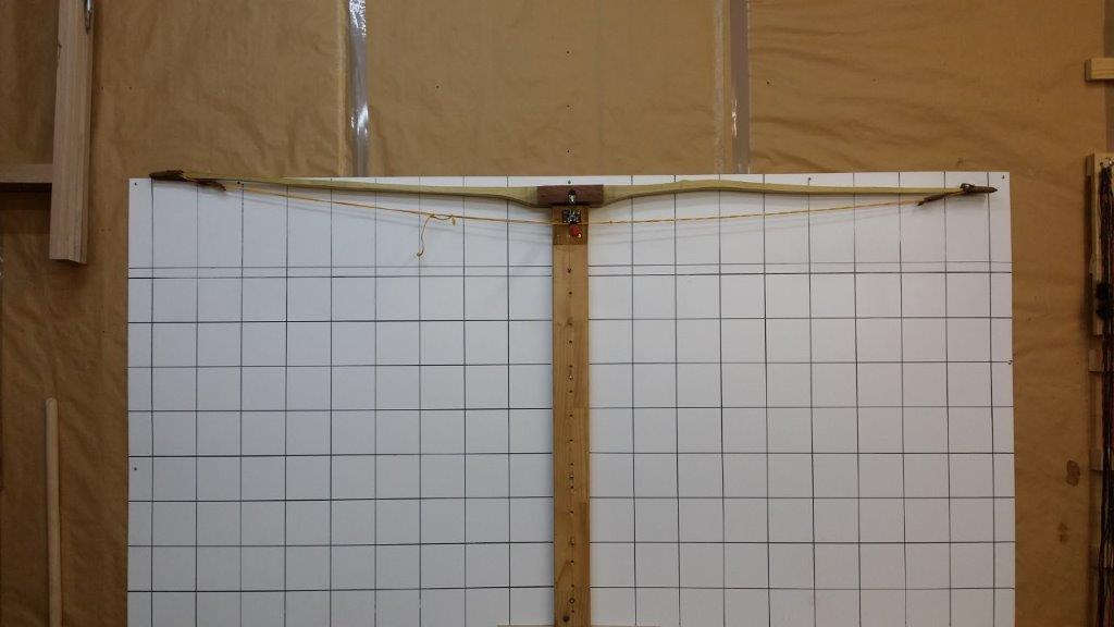

Hallo zusammen
Kann ich den Bogen jetzt auf Standhöe bringen?
20 cm mit gespannter Schnur ausgezogen.
Besten Dank
Kurt

Nein.
Die Stelle, die Matthias dir markiert hat, biegt viel zu viel (und du bist noch nicht mal auf Standhöhe). Du wirst nicht drum herum kommen, vorher den ganzen WA daran anzugleichen. Fürchte, das wird dich leider ordentlich Zuggewicht kosten.

Servus, wie breit und dick ist die Stelle am linken WA Ende an der dünnsten Stelle noch?
Gruß Thomas
Steiner Kurt
Beiträge: 65
Registriert: 07.03.2013, 11:20
Re: Flachbogen
Beitrag von Steiner Kurt »
Hallo Schnabelkanne
12mm breit 6mm dick
Gruss
Kurt
Beiträge: 6303
Hat gedankt: 79 Mal
Hat Dank erhalten: 246 Mal
Re: Flachbogen
Servus, das ist wirklich zu dünn - die Enden sollten schon 1,2 cm dick sein.
Da musst du am Bauch etwas drauf machen oder etwas anderes? Sonst wird das nichts mehr.
Gruß Thomas

Hallo
Dann hab ich irgend etwas falsch verstanden.
Ich hab gemeint man sollte nicht über das angestrebte endgewicht ziehen.
Also hab ich solange mit der Ziehklinge geschabt bis ich auf 40# bei diesem Auszug war.
Nächstes mal mehr zum Griff abnehmen?
Besten Dank
Kurt
Beiträge: 6303
Hat gedankt: 79 Mal
Re: Flachbogen
Servus,
die Dicke nimmt nur ganz wenig ab z. B. Fade Out 1,8 cm dick am Ende 1,4 cm dick.
Breite z. B. von 5cm auf 1cm abnehmend als grobe Richtwerte für einen Flachbogen.
Gruß Thomas
