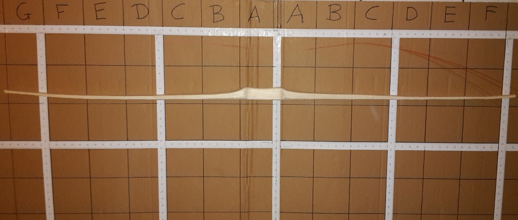

Hallo Leute,
hier ist mein neuester Versuch, für einen Flachbogen war der Stamm nicht geeignet, deswegen habe ich hier einen rechteckigen Querschnitt gewählt. Der Bogen hat die ersten Durchgänge des tillerns hinter sich. Diesmal möchte ich es langsamer angehen ... damit ich keinen Set reinbekomme. Vielleicht kann mir mal jemand sagen ob ich auf dem richtigen Wege bin
Freue mich schon auf Eure Tipps.
Schönen Gruß
Tibor

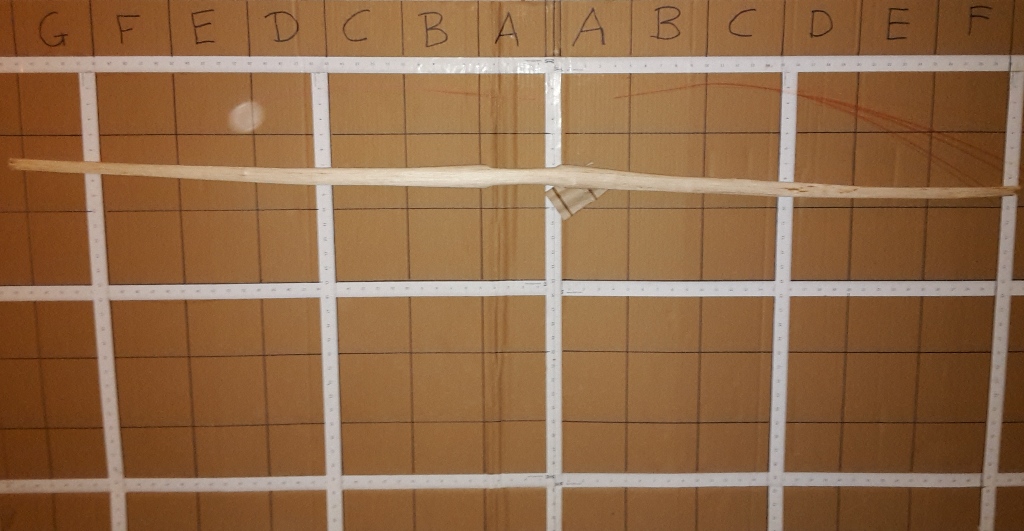

Ich habe noch ein paar Bilder gemacht, die Länge ist 1,69m. Der Bogenrücken ist rund, der Bauch ist rechteckig. Am Griff ist der Wurfarm ca. 4 cm breit das Ende ist 2 cm breit.
Vielen Dank für Eure Tips.
schönen Gruß
Tibor
Beiträge: 6088
Hat gedankt: 57 Mal
Hat Dank erhalten: 177 Mal
Re: Haselnuss Flachbogen
Servus,
ja was Grombard geschrieben hat kann ich nur zustimmen, rechter WA den Knick musst du entlasten - am besten vor dem Knick - Griffseitig schwächen - nicht Richtung Tip.
Generell lass momentan die Finger von den WA-Enden, auf beiden Seiten.
Dann bei Bedarf den linken WA anpassen und ja wie fatz sagte, Sehne kürzen.
Und noch nicht weiter ausziehen, erst wenn rechts der Knick weg ist.
Zu den Fotos versuche die Kamera parallel zum Aufnahmeobjekt zu halten.
gruss Thomas

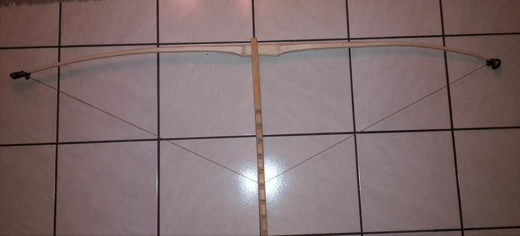

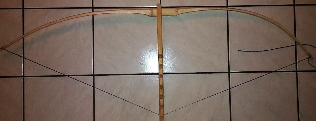

Diese Woche habe ich mich im tillern versucht den Knick im rechten Arm konnte ich noch nicht raus bekommen , der Linke dürfte von der Biegung her okay sein müsste allerdings noch geschwächt werde damit er die gleiche Durchbiegung bekommt wie der rechte.
Über Tipps wäre ich Dankbar
Danke schon im voraus
Gruß Tibor
PS: hoffe das Foto ist diesmal in Ordnung
Rotzeklotz
Beiträge: 1779
Beitrag von Rotzeklotz »
Gleich als erstes mal die Stärke der Wurfarme an und fahr den Auszug zurück. Die Wurfarme sollten stets in etwa die gleiche Stärke haben und können nicht unabhängig voneinander getillert werden.

Beiträge: 6752
Hat Dank erhalten: 193 Mal
AUA! Wenn der nicht schon massiv Stauchbrueche hat, fress ich eine Putzfrau sammt Schrubber und Lappen. Den rechten Wurfarm hast sauber vergewaltigt.

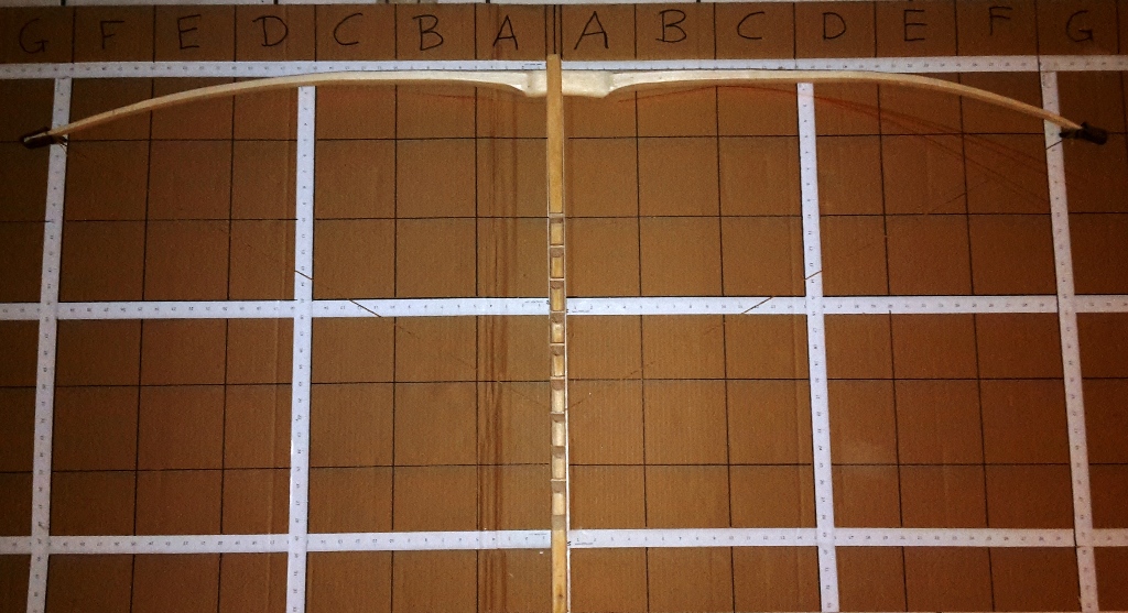

Coal
Beiträge: 583
Hat gedankt: 79 Mal
Hat Dank erhalten: 93 Mal
Beitrag von Coal »
Servus Tibor
Bei einem Haselbogen wie deinem, mit einer mittleren Wurfarmbreite von etwa 2,5 cm, kommst du kaum auf ein nennenswertes Zuggewicht, ohne dem Bauch zuviel zuzumuten. Wie auf Foto Nr 3 zu sehen, hat dein Bogen hat die genannten 4cm Breite nur im FO und nimmt dann rasch in der Breite ab. Die 4 cm Breite (gerne noch mehr) hättest ihm z.B. auf den ersten 30 cm gönnen können und dann verlaufend zu den WA-Enden hin verschlanken. Je breiter der Wurfarm, umso größer sollte aber der Durchmesser des Stämmchens sein, damit die Wölbung des Rückens nicht zu hoch ausfällt.
