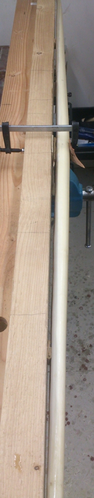

Ich leg den Bogen mittig auf die Tillerauflage, zieh aber an der Stelle an der ich auch beim schiessen ziehe.
Ohne schieflage
Ohne schieflage

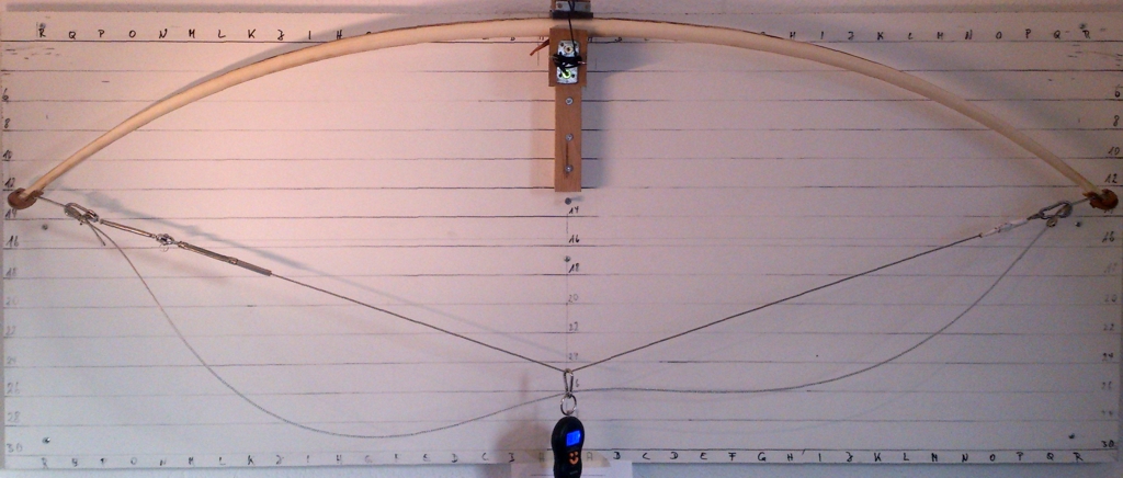

Vorhin habe ich fertig getillert und den Bauch zum zweiten Mal getempert und bin jetzt, nach 1,5 Std. HLP Einsatz, endlich fertig mit tempern :)
noch ohne Röstung - Bauchseite
Seitenansicht, ganz leicht reflex aufgespannt
beim tempern mit der HLP
und endlich fertig
und endlich fertig

Und, hats für dreistellig gereicht?
Ich glaube ich werde mir auch mal wieder ein paar Haseln hinlegen.
Obwohl mir der Röst-look persönlich ja nicht so zusagt... Aber wenns mehr Leistung bringt .... Toast it baby! ;D

Grombard hat geschrieben:Und, hats für dreistellig gereicht?
Tja, keene Ahnung - ich hab den Bogen bis jetzt noch nicht weiter als ca. 22" gezogen (und da waren es so pimaldaumen 75# :D Aus Sicherheitsgründen, falls dieser Hasel knittern möchte. Aber wenn der Tiller bei 22" passt, dann passts auch beim Vollauszug.
Und der fühlt sich noch heftig hart an und ich geh mal davon aus, dass der noch deutlich über 100# liegt.
Schaumermal ;D
Ne, Rabe hält nix vom tempern - selber schuld :D

Ja-Ne, das tempern iss das trapping

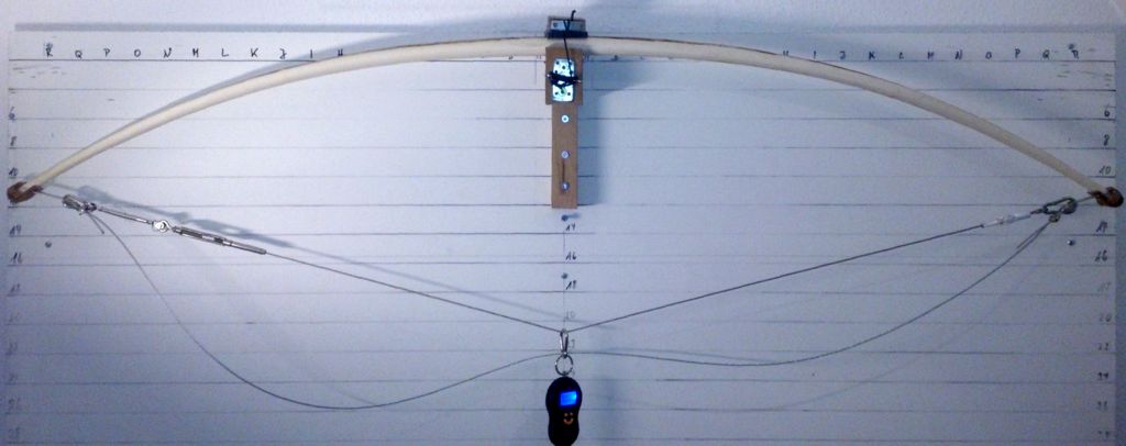

So, noch mal getillert nach der letzten Temperaktion - zur Zeit hat der noch ca. 85#@26"
noch immer nicht ganz stimmig - wird noch :-)

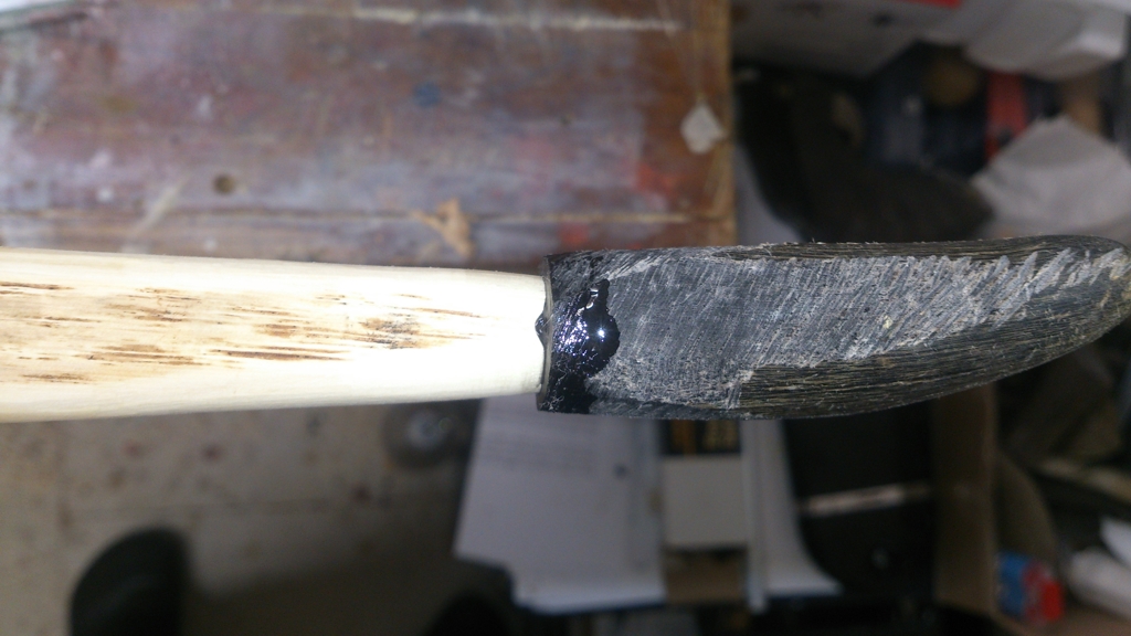

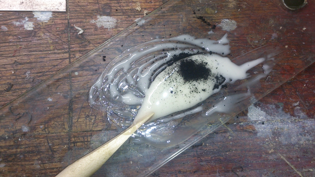

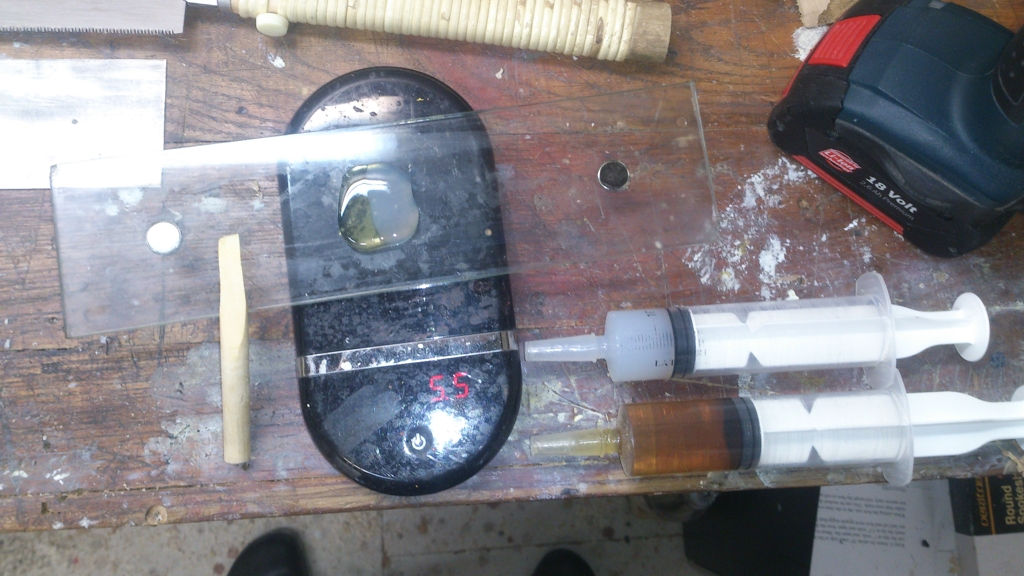

Und dann hab ich noch die Nocken geklebt
noch etwas schwarze Pigmente ins Epoxid

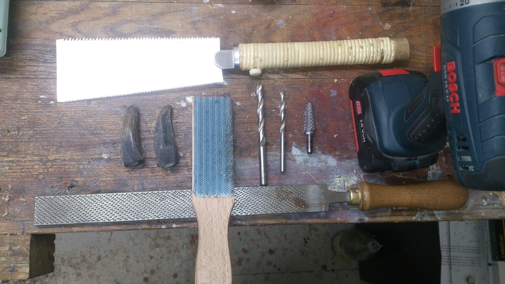

Werkzeug
Werkzeug
noch mehr Werkzeug
noch mehr Werkzeug

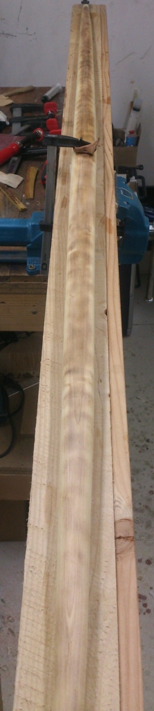

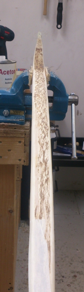

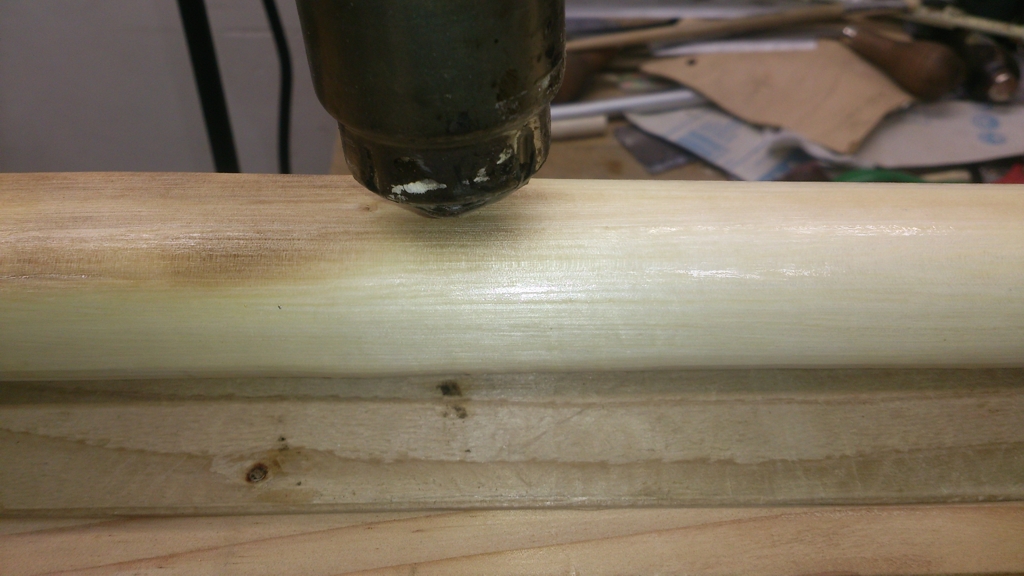

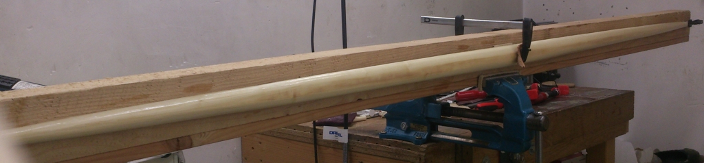

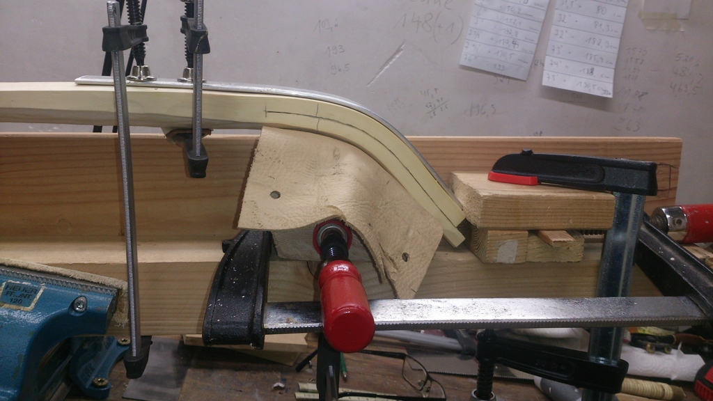

Tach, nachdem der Hasel praktisch fertig ist (am Wochenende werd ich mal schiessen gehn, vielleicht nochmal Teilbereiche nachtempern und natürlich noch das Finish machen), iss es höchste Zeit für den Pfaffen.

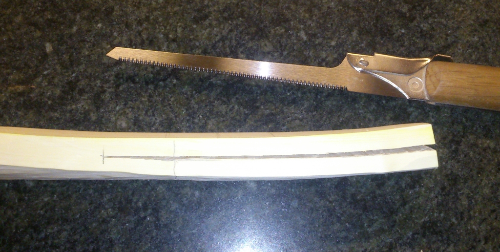

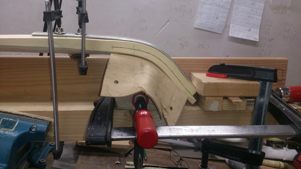

Also zuerst mal die 2. Seite biegen - das lässt sich dermassen gut biegen; ich bin begeistert :) - ich muss jedes Mal 2 Treppen hoch sprinten und bis das dann in der Biegevorrichtung steckt und die Aluschiene drauf gezwungen iss, dauerts bestimmt 40 sek.
Fast vergessen: ich hab ne halbe Std. gedämpft ;D >:) O0 ;D ;)
das Holz war zu dick zum biegen, deswegen hab ich einen Längsschnitt gemacht
Und hier gebogen - beim nächsten Mal kürz ich das Rückenstück - hier wars schon grenzwertig und iss fast aus der improvisierten Biegehalterung gerutscht. Hätte nicht vermutet, dass bei dem kleinen Stück so viel (ca. 13 mm) Versatz entsteht.
Zuletzt geändert von Neumi am 31.01.2017, 01:30, insgesamt 4-mal geändert.

Servus, hast du bei dem Pfaffen die Biegung auch schon geklebt?
Beiträge: 6786
Hat gedankt: 274 Mal
Hat Dank erhalten: 402 Mal
Re: Saplingbow 9, Neumi
Mein lieber Thomas, die Frage meinst Du jetzt aber nicht ernst - iss jetzt echt nicht bös gemeint :) , aber kleben und dann dämpfen ::) das weisst Du besser ;)
Oder meinst Du jetzt direkt nach dem dämpfen? Nee, ich hab erst vorhin gebogen.
