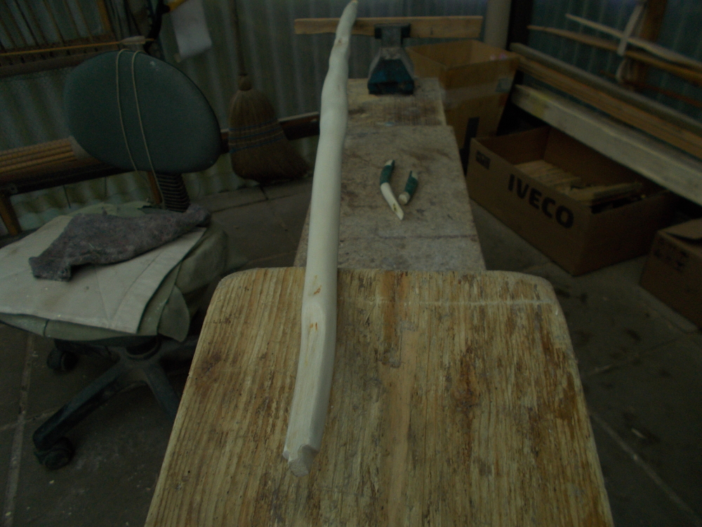

Ja, hallo. Das mit den Overlays hbe ich gleich gemacht, weil
ich nicht wollte, daß sich die Tillerschnur in das weiche Holz reinschnürt oder abschert.
Ich hab mich mal mit jemanden unterhalten, der sagte" Ich tiller dir jeden Bogen in einer halben Stunde". Den hätte ich heute gern
bei mir gehabt, gesclagen 7Stunden, dann hatte ich ihn endlich auf Standhöhe.Werkzeuge heute: Zieheisen, Messer und ganz
viel Schleifpapier. In dem Bestreben einen schönen Bogen zu bauen, hab ich mich dann auch vertan, aber das geforderte
Zuggewicht war noch drin.

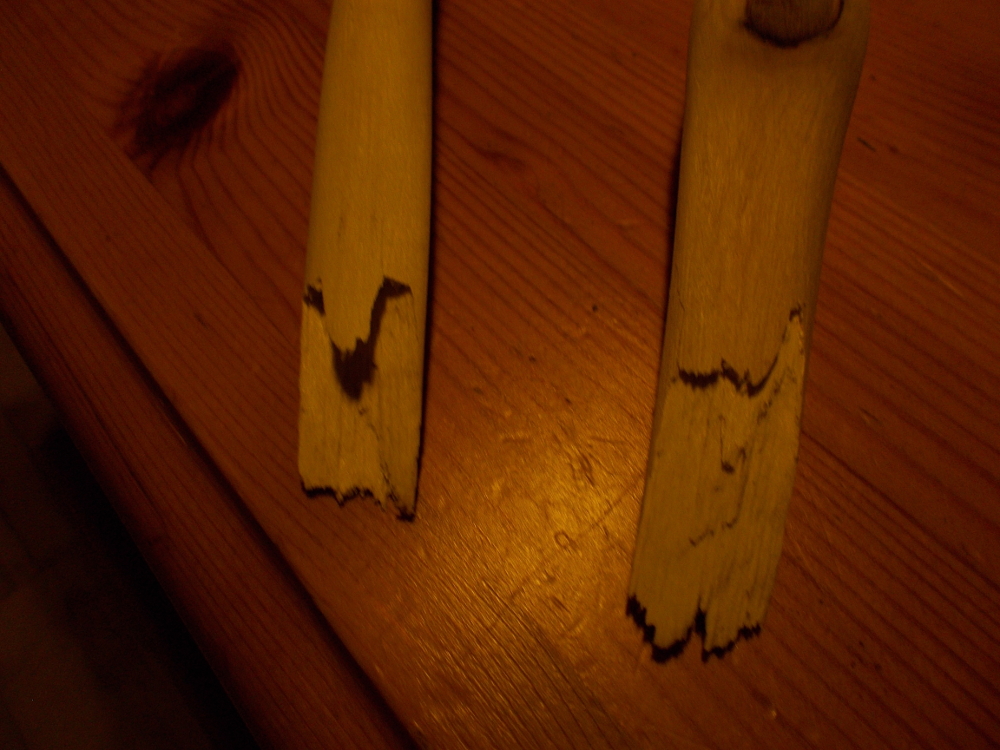

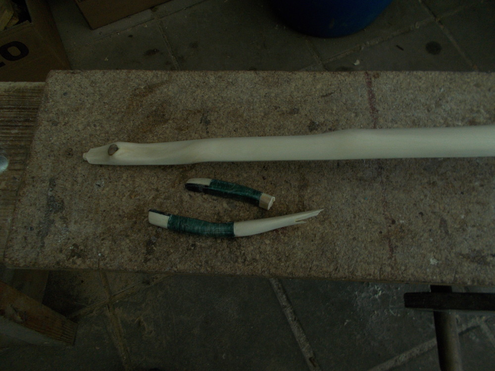

Ja und dann passierte das Unvermeidliche.Standhöhe war erreicht, Zuggewicht im Rahmen, beim Pumpen zwischendurch
gabs ein Kracks und ein Ende flog durch die Werkstatt. Birke ist solo wohl doch kein so tolles Bogenholz.

Backing?? Ich denk bei Birke fehlt's haupsaechlich druckseitig. Die Lappen nehmen sie ja auch Birke fuer den Ruecken und Nadeldruckholz fuer den Bauch.
Wenn ich mir das Bild mit abgebrochenen "Syjah" so anseh, frag ich mich, ob der Hebel nicht ein bischen viel fuer die Bruchstelle war. Die kommt mir irgendwie ein wenig duenn vor. Aber das ist eher ein Bauchgefuehl. So gut sieht man das auf dem Bild leider nicht. Zumindest scheint's genau da gebrochen zu sein, wo es dann duenn genug zum Biegen ist .

Danke für die Beileidsbekundungen. Die Bruchstelle sollte nicht biegen, tat sie auch nicht. Da war ein Übergang des Profils
von dreieckig am Ende zu flach Richtung Wurfarm, hät mit dem Ast gut gepasst. War einfach zu viel. Einen Ersatz fürs

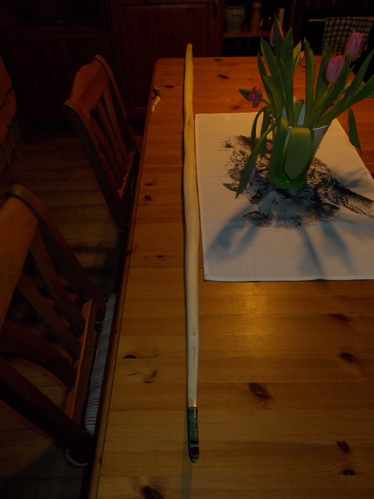

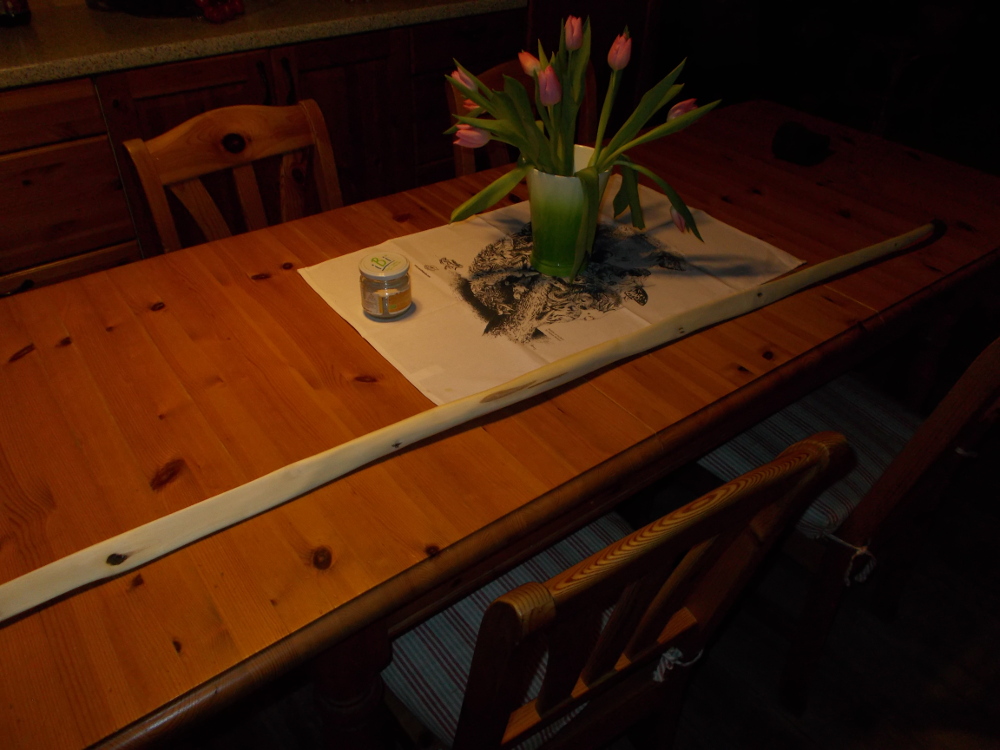

Hallo Leute!
Ich möchte euch gern mal zeigen, was aus meinen Birkenprojekt geworden ist.Ein weiterer Kinderbogen mit 25pound.
die Enden gleichmäßig abgesägt
Schultern gefeilt
Schultern gefeilt

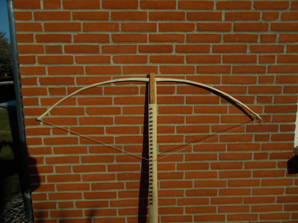

Der Mittelpunkt hat sich verschoben und neu getillert
Standhöhe
Standhöhe

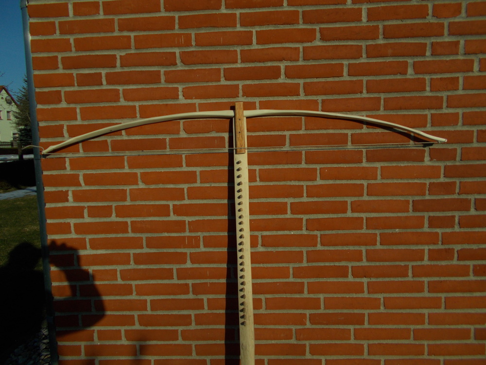

fast Vollauszug
fast Vollauszug
Von Nock zu Nock ist er 1,57m lang, Griff2,5 mal 2,5cm WA-mitte: 3,1cm breit und 1,5cm dick.
DA etliche Knoten und Äste zu bewältigen waren, konnte ich nicht so die Form geben, die ich ger hätte.Ja, das Holz
bestimmt den Bogen! Den Bauch hab ich noch mit der HLP geröstet, aber das Zuggewicht ist nicht gestiegen.
Mein Auszug liegt bei etwa 80cm, das ich auch bei ihn tue.
Fazit: Mit besseren Holz und ewas mehr Können ist durchaus möglich aus Birke was Brauchbares zu schaffen.
LG Mühle
