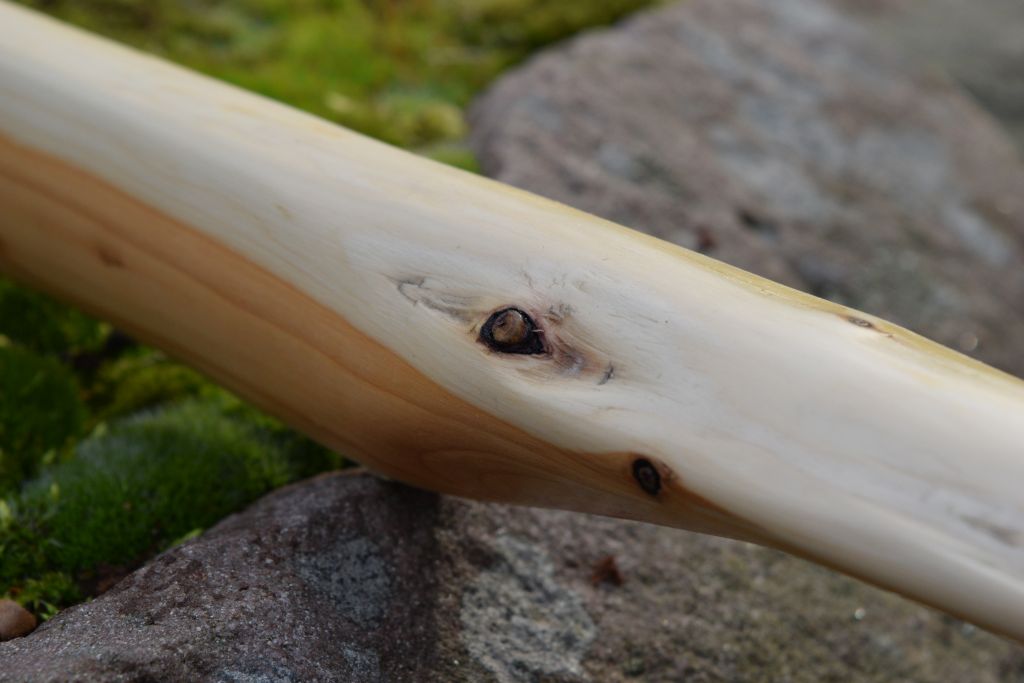

Hier noch ein paar Bilder, die es nicht in die Präsi geschafft haben: Ein paar der namensgebenden Augen und die Tipps aus einer anderen Perspektive.

Hey, netter Bogen - die Nocken gefallen mir besonders gut. Und Eibe iss halt einfach ein sehr schönes Holz.

Danke, Neumi.
Ich habe fertig...den Hasel kriege ich in der Zeit nicht mehr so vollendet, wie ich ihn gerne hätte. Der Tiller steht, ich möchte ihm aber noch schöne Nocken und Finish verpassen, das haut morgen leider nicht mehr hin.
