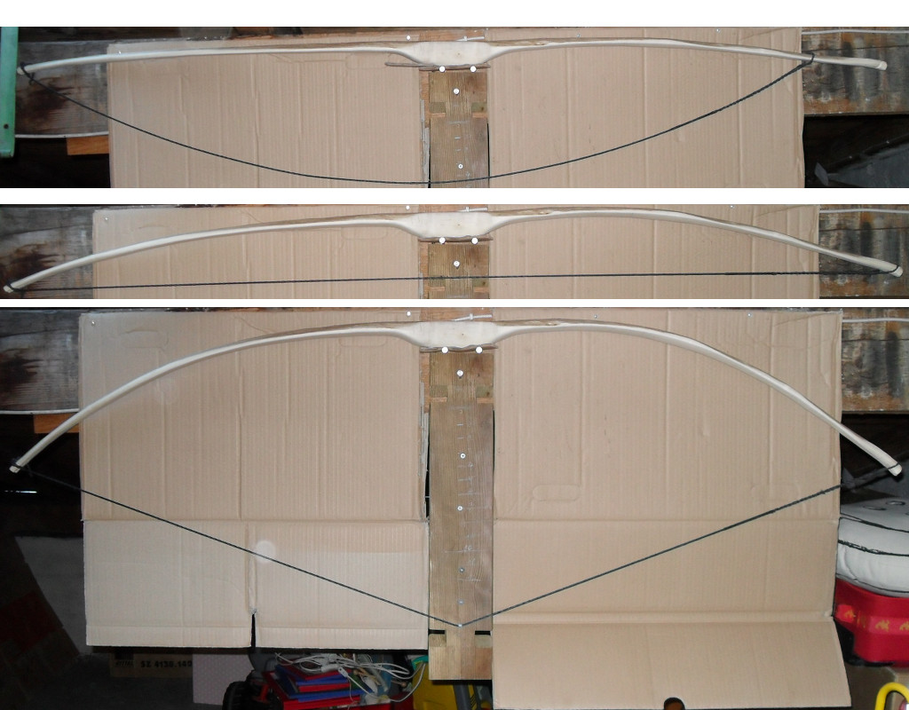

@Thomas&Max2: Thomas hat definitiv recht, ich habe eine (und noch eine kleine) deflexe Welle auf einer Hälfte des rechten WA. Ich hab nochmal rumgetillert und bin jetz auf Standhöhe. Der linke WA sieht mMn (ziemlich) gut aus, leider ist er immer noch stärker als der rechte. Beim Linken ist der Knick jetz stark nach innen gewandert und deutlich leichter geworden aber auch alles rechts vom Knick ist steif. Bild häng ich morgen eins rein, denn leider hat sich der Flickspan am guten WA an zwei je ca 5mm langen Stellen etwas abgehoben, da hab ich aufgespannterweise Eule-Endskrass reingeföhnt und dann angespannt und ganz leicht geklemmt. Morgen gibts Fotos. Vielleicht wirds noch was.... Thomas Du hast ein oder zwei Adleraugen, Respekt!

So nun nochmal nachgetillert: Also mein Ziel wäre 50# @ 30'' und zur Zeit bin ich bei 46# @ 22'. Aber leider hab ich ganz am Anfang den Deflex nicht beachtet und jetz ist der rechte WA ziemlich gurkig - ich fürchte das hab ich versaut ...

du solltest noch nicht soweit ausziehen so lange der Tiller nicht passt und wenn du soweit ausziehst dann nur kurz und mit Umlenkrolle. "Am Tillerbaum haben schon viele Bögen ihre Seele verloren... oder so ähnlich" Zitat D. Torges
Wenn er noch keine Stauchrisse am Bauch hat ist noch nichts verloren.
Rechter WA musst du den Knick halt noch entlasten, vor dem Knick - unmittelbar nach dem Griff, vorsicht nicht zuweit zum Knick hin schwächen und nach dem Knick im letzten Drittel auch ein wenig wegnehmen.
Der linke ist ok den musst du halt dann anpassen, also gleichmässig Schwächen - damit beide gleich weit biegen.

So? (Muss noch mal ein Gitter malen

Nimm mal links im ersten Drittel Material weg. Nach dem Fade ist der Bogen links viel zu dick. Danach wird auch der Knick rechts schwächer werden.

Es bleibet dabei, Dein "Deflex" arbeitet überhaupt nicht, da kannst Du die Stelle dicker lassen, wie Du willst.max2 hat geschrieben:
die Stelle mit dem Pfeil ist zu dick, da muss Holz weg.

OK. Gerd, Max2, Thomas, Was ihr schreibt scheint mir jeweils plausibel. Wenn ich mit Gerds Vorschlag anfange wird der Tillerfehler rechts erstmal nicht ganz so wild ausschauen, dann würde ich vorgehen wie Thomas vorschlägt und zum Schluß bei Max2 noch was wegmachen?

von mir so genehmigt !
bezgl. des "Deflex": Ich nehme immer in Kauf, dass sich ein Deflex weniger biegt als der Rest. Ich mag es einfach nicht, wenn der Bogen auf Standhöhe nicht homogen ist. Wenn man deflexe Stellen genauso viel arbeiten lässt, wie alles andere, sieht es für mich einfach besch....... aus.

bitte zeig aber zwischendurch ein Foto ....und nicht vergessen nicht zuviel Auszug, öfters Pumpen usw...

Wird besser (glaub ich), hab nicht zu viel gemacht, Bild kommt morgen, musste nochmal am Span babsn ...
