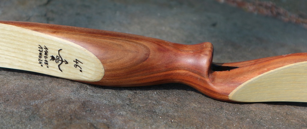

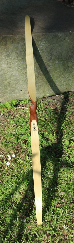

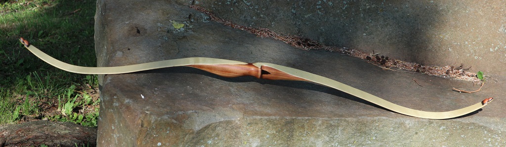

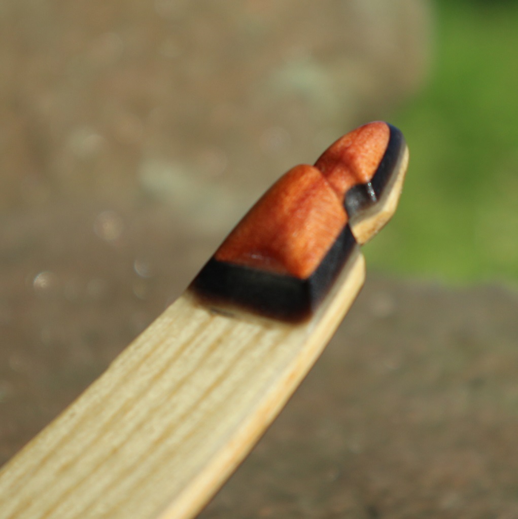

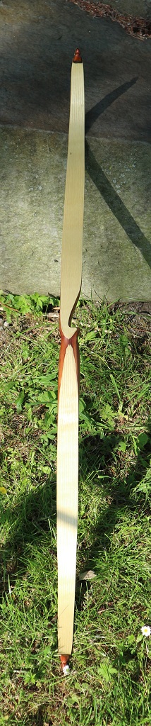

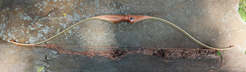

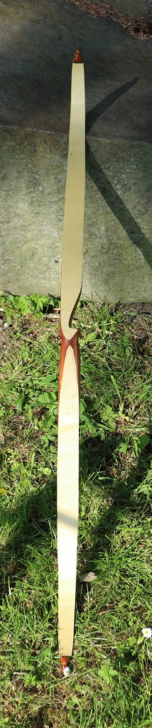

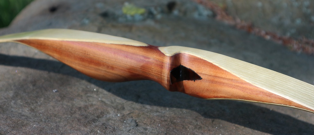

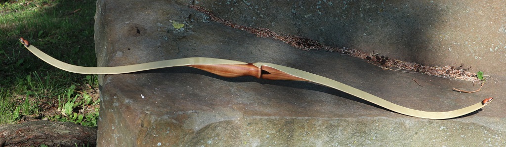

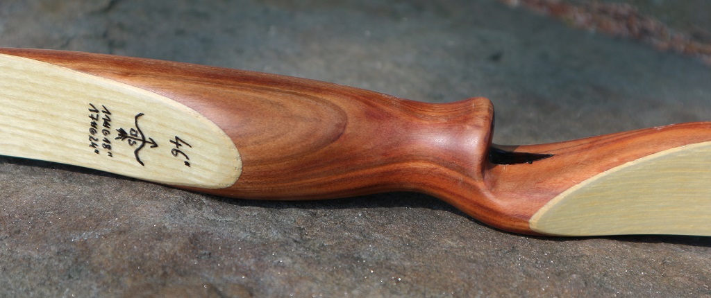

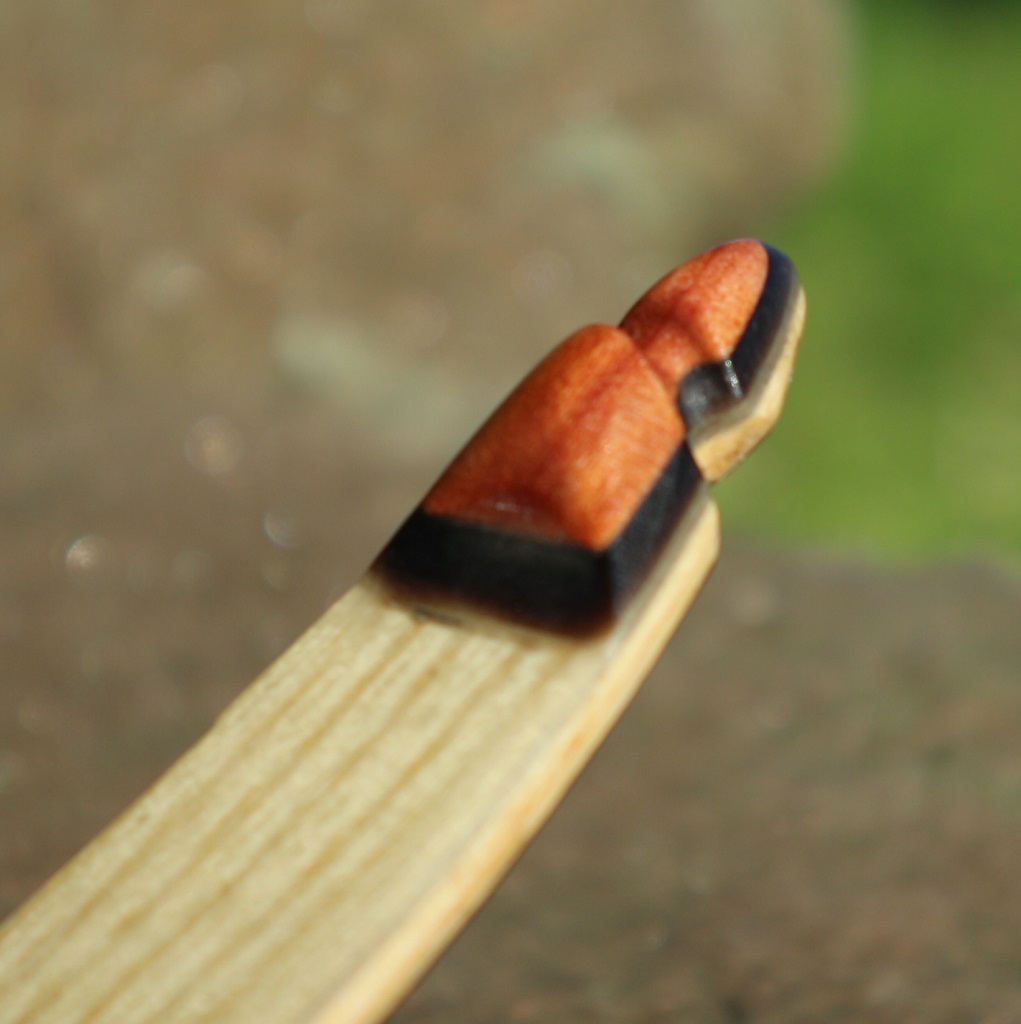

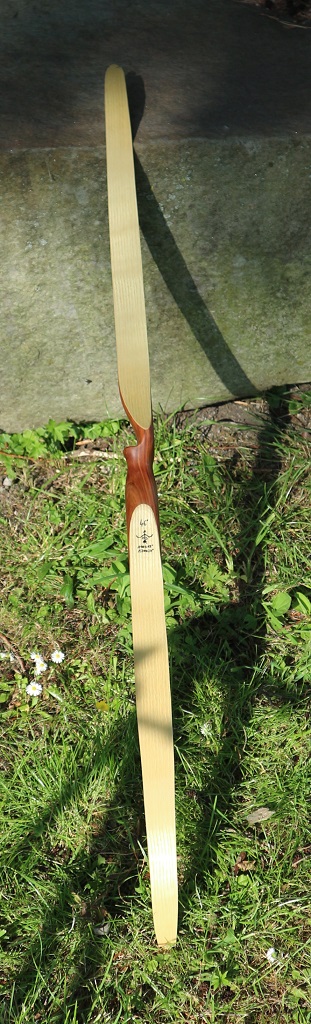

In den hier ist etwas mehr "Liebe" (Zeit/Feinschliff/Materialauswahl) geflossen.
Nachdem ich auf unserm jährlichem Kindergartenfest an meinem Bogenschieß-Stad gefühlt 100 Kinder beim Schießen beobachten konnte;
habe ich festgestellt, dass für Kinder unter 7-10 Jahren um die 10-12# völlig ausreichen.
Mit meinen 16#ern konnten eigentlich nur ein paar 10jährige sauber ankern.
Schießen konnten die Kleineren damit schon auch ganz gut, aber nur angestrengt.
Sind halt doch knappe 8kg, die da an den kleinen Kinderfingerchen ziehen.
Da die Kinder auch mit 6 Jahren meiner Mein ung nach sauber schießen lernen sollten, (bzw. zumindest der Bogen eine ordentliche Technik ermöglichen sollte)
werde ich die Teile so auf 11# bei 18" ausrichten.
Bei 24" sind es dann knapp 18#.
Sollte für den überwiegenden Teil der normalen Kinder gut passen.
Bilders vom aktuellen.
Mit Zwetschge als Griff.

Sehr schick! Der hätte ne eigene Präsi verdient!
Am Glasgebabsche möchte ich mich demnächst auch sehr gerne mal versuchen, gerade mangelts dafür leider am nötigen Kleingeld.

Seh ich auch so.
Grombard hat geschrieben:Nachdem ich auf unserm jährlichem Kindergartenfest an meinem Bogenschieß-Stad gefühlt 100 Kinder beim Schießen beobachten konnte;
Kinder sind eben auch nich mehr das, was sie früher einmal waren... ;D
Irgendwie wurden wir damals, wohl auch wegen des nicht vorhandenen Computergedöns und TV Programm rund um die Uhr, zwangsläufig eher an Außenaktivitäten herangebracht und unser Spielzeug, Kettcars Fahrräder usw. hatte auch keine Hilfsantriebe, wie das heute schon oftmals der Fall ist. Alles mußte noch mit eigener Muskelkraft bewältigt werden.
Ich hatte z.B. im Alter von 8 Jahren einen 30# Langbogen mit geflippten Enden und shelf (ein großer Fortschritt, wie ich damals fand...) geschenkt gekriegt und fand auch am Anfang schon nicht, daß der zu stark ausgelegt war. Davor wars immerhin ein 20# selfbow aus Ulme, mehr oder weniger im Hill style.
Aber es kommt auch sehr stark darauf an, wann ein Kind damit anfängt und wie lange es schon damit umgeht.
So z.B. auch der Nachwuchs in der 'warbow society', von dem ich in einem anderen thread berichtete - die Bengel, die da mit 9 J. 50# longows schießen sind in den allermeisten Fällen die Söhne langjähriger Langbogenschützen und haben mindestens schon zwischen 2-4 J. Übung darin, wobei dort von Anfang an das Augenmerk auf den Fortschritt mit dem Zuggewicht liegt und diesbezüglich gezielt und regelmäßig trainiert wird. Das kannste natürlich nicht mit der üblichen Bagage vergleichen, die ab und ann vllt. mal einen Bogen und das wohl auch eher so zum Spaß in die Hand nimmt.

Sehr schickes Teil.Wann sieht man die ersten Grombards im eigenen Onlineshop?
Und ja präsentier den doch auch.
Lohnt sich auf jeden Fall.

Onlineshop und so ist nix, wenn man das als Hobby nebenbei macht.
Obwohl der sicher gut laufen würde. Schöne mit etwas Liebe gemachte Kinderrecurves habe ich bis jetzt noch keine gefunden.
Dafür eine extra Präsi hielt ich für unngemessen, da es ja nur eine Variation des ersten Bogens ist und von der Form her ja genau das selbe.
Ich habe noch einen 53" Damenbogen gebaut. Wenn ich den noch etwas schick gemacht habe kommt der demnächst mal in die Präsi.
