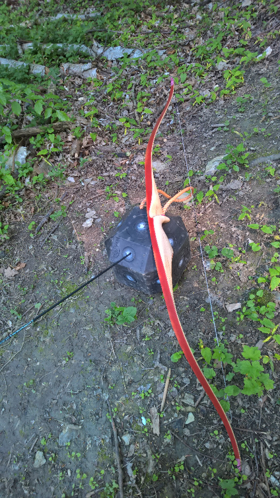

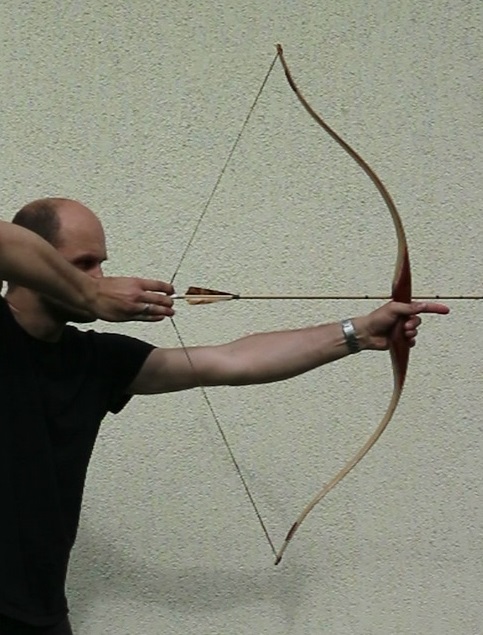

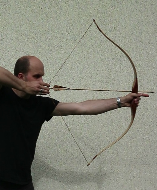

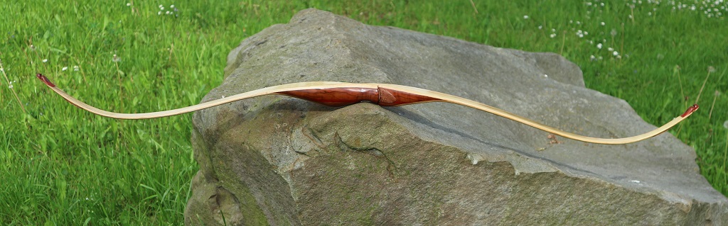

Hier also mal mein erstes Glassandwich.
Noch viel Potential aber für den ersten bin ich überrascht dass er hält. :P
Material: Wurfarme Esche Griff Birne mit Padouk-Streifen
Länge: 113cm NtN
Wumms: 30#@20"
Sehne:9-Strang Dacron (weiß noch nicht ob ich meinen Leimkünsten so weit vertraue da was dünnes aus Spectra drauf zu schießen)

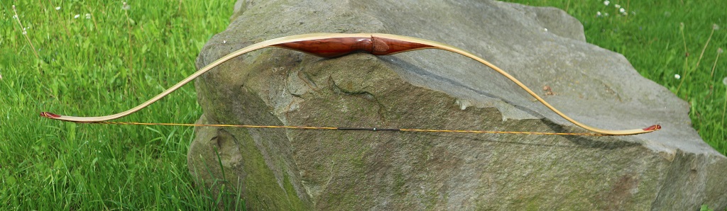

Entspannt
Entspannt
Gespannt
Gespannt

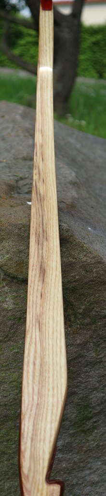

Wurfarm Draufsicht
Wurfarm Draufsicht

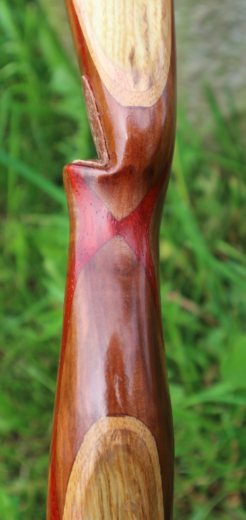

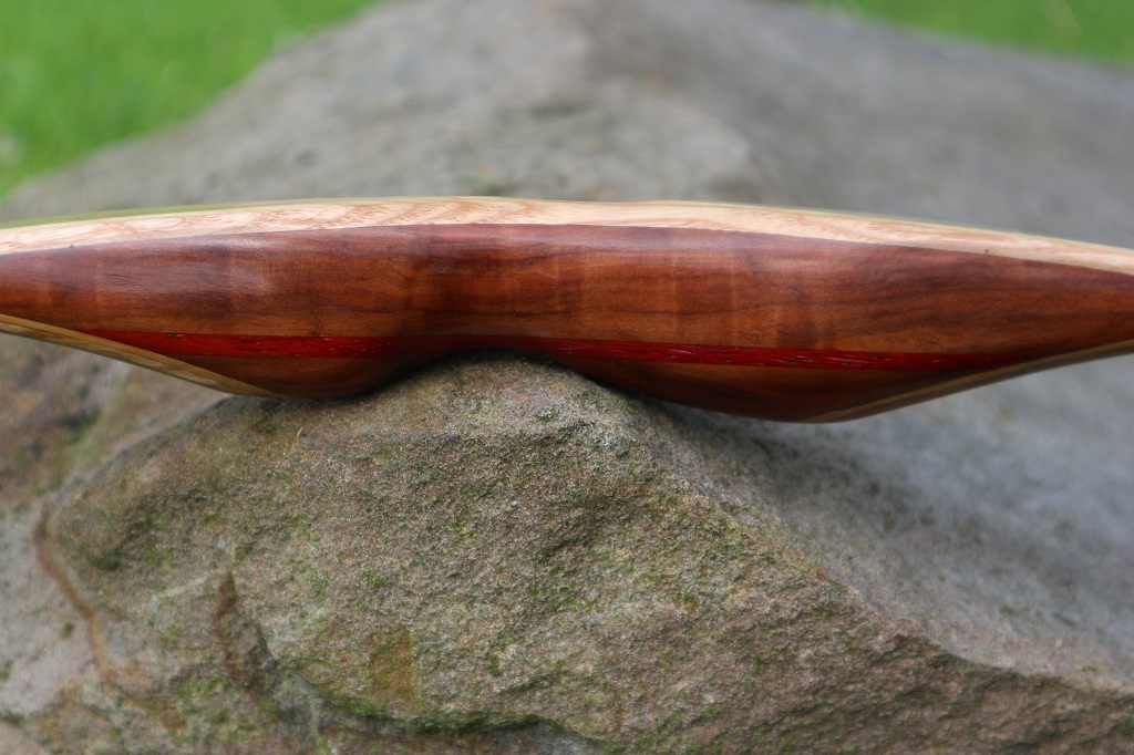

Griff
Griff
nochma Griff
nochma Griff

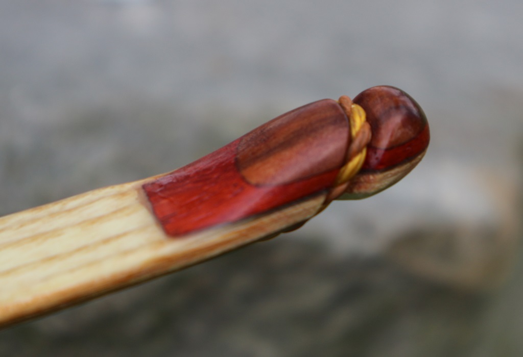

Nocke
Nocke

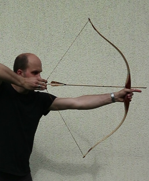

20" Auszug
20" Auszug
24" dürfte er auch abkönnen (hat so zumindest schon ein paar Pfeile geworfen ohne zu platzen)

Heute mit dem Zwerg auf dem Parcours gewesen.
Die ersten 10 Pfeile gnadenlos über die Ziele weg gesemmelt. (Schon lange keinen Recurve mehr geschossen)
Dann bin ich dazu übergegangen mit der Daumenwurzel am Jochbein zu ankern und einfach gerade über den Pfeil zu zielen.
Die Pfeile fliegen weiter geradeaus als die aus den Erwachsenen-Jagdrecurves meiner Mitschützen. Geht gut ab das Teil.
Fühlt sich zwar völlig Banane an mit so wenig Auszug zu schießen, aber lustig war es trotzdem. ;D
Pfeile haben 200gn und ich habe ihn im Mittel denke ich mal mit um die 35# geschossen.
Grenzwertig, aber ich muss ja schauen ob er hält.
Die Verleimung scheint also ok zu sein.
