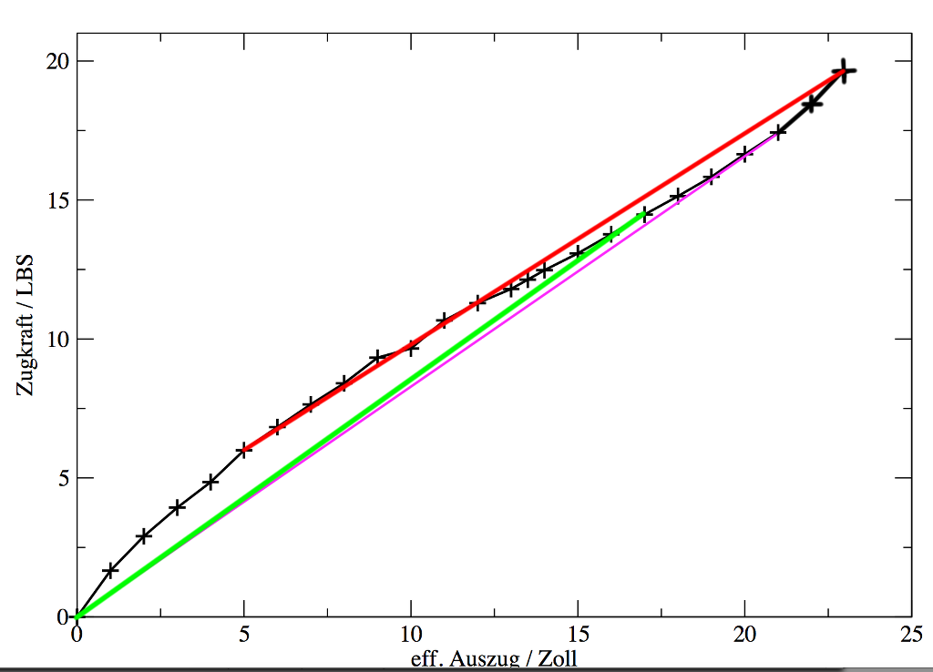

@Neumi: Gegen die Schwachstelle hilft wohl nix. Aber die schlimmste Schwachstelle kann das nackte Faktum der Auszugskurve nicht egalisieren. Da hilft auch kein Gekritle. Das ist ein Kinderbogen aus Vollholz mit 16# in HLD Design (!) der im wesentlichen in 5 h entstanden ist (mit interessanter Auszugskurve), überleg mal, was erwartest du da? Dass er keine Problemstellen hat

Ich meinte nicht dass es schwierig ist die Werte richtig zu messen ich meinte nur dass es nicht so einfach ist ein korrektes Diagramm zu erstellen (siehe deines)
Es wird oft einiges an stored energy >1.00 dargestellt was eigentlich <1.00 wäre nur weil die Lineare nicht stimmt.
Wie gesagt ist das Diagramm von Dir falsch, denn danach hast Du den kurzen Bogens bis 28" gemessen!?
Solltest Du ihn bis 24" gemessen haben hättest Du laut Diagramm unterhalb der Standhöhe bei 2" angefangen zu messen!?

@AndiE: ich glaub ich hab den bis 28'' gezogen (bzw. war die Standöhe auch sehr gering) was auch durch die geringe Auszugskraft motiviert war, hab ich nachher auch bemerkt (jetzt hat er 16#@24'' (Rücken-Nockpunkt)), der Holler macht halt auch was mit.

Etwas Senf von mir zu der Auszugskurve:
Dazu einmal.. setzt mal die Gerade gedanklich als Anfang einer linearen Auszugskurve durch die Kreuzchen im ersten drittel... Was fällt dann auf? Das Energiespeicherungspotential sinkt! Mal nen Trinkhalm spalten und dann ein bißchen biegen,ab einem gewissen Punkt wird er sehr breit und sehr leicht zu biegen.
Viel Weg, wenig Energie, nunja das kann immerhin zu einem ergonomisch brauchbaren Auszug verhelfen.
,oder gelinde gesagt, Quark.Es erinnert mich ein wenig an Atlatl-Bob's wilde Theorien über "Stored Energy in Atlatl-Flex" (ein Atlatl ist eine Speerschleuder, btw).Eher eine inverse Erhöhung aka Niederung.
Ein Perpetuum-Mobile ist's jedenfalls nicht.Mal als Gedankenexperiment den hohlen Teil mit nem Stück druckfestem Holz ausfüllen und wupp.. das Zuggewicht steigt, und zwar nicht gering, weil.. es ist mehr Holz zur Energiespeicherung da.Mit Umgebungsluft ist das eher schwierig,die speichert nicht so richtig mit...

Der Nullpunkt ist die einzige Stelle, wo die Kurve sicher durchgeht: Wenn ich ned zieh, ist die Kraft und die Auslenkung Null. Dagegen hilft auch kein Aspirin
Das "Energiespeichervermoegen" nimmt natuerlich, verglichen mit einem Bogen, der nicht abplattet, mit dem Auszug ab. Die WA werden ja flacher. Deswegen wird die Kurve ja flacher. Ist ja auch so gewollt. Und die Energie ist nun mal die Flaeche unter der Kurve. Das ist Physik. Da gibt's nix zu diskutieren. Was man dann als Referenz (aka 1.0) definiert, ist dann m.E. Sache der Marketingabteilung. Tatsache ist aber (das hat Herr S. wohl gemeint), dass ein Bogen mit so einer Auszugskurve im Vollauszug mehr Energie drin hat, als einer mit gleichem Endzuggewicht und linearer Kurve.
Zur Schwachstelle: Potenziell ist das eine. Allerdings nur, wenn er an der Stelle beim Ausziehen auch einknickt. Ob das so ist, davon werd ich mich hoffentlich heute nachmittag live und in Farbe ueberzeugen koennen.

Ich habe mal in das Auszugsdiagramm 2 Varianten eingezeichnet die eher möglich wären. Die rote Variante ist das warscheinlichste für einen Selfbow. Obwohl bei Bögen mit <20# ja immer andere Auszugsdiagramme möglich sind als mit einem stärkeren Bögen und deshalb auch die grüne Variante sein könnte, ist aber unwarscheinlich.
Ich habe mal einen Bearpaw Sioux mit 15# gemessen und die gespeicherte Energie war ziemlich hoch für einen Bogen dieser Form. Ich war dann total gespannt wie die des 40#ers ausfällt und er war sogar unter 1.00 (1.00 = Lineare ~ Hill Style Bogen). Dieses Phänomen hatten wir schon mehrmals.
Was die Kurve für mich noch dazu nicht glaubhaft macht ist dass der Bogen bis 28" kein Anzeichen von Stacking zeigt.
Oder ist der Bogen >66"?
Wenn Du mir die Werte zukommen lässt dann sehen wir sofort welche Version stimmt.
MfG
Andi

@AndiE: Die rote Kurve ist Schmarrn. Wenn irgendwas sicher ist, dann dass die Auszugskurve bei 0/0 anfaengt. Begruendung steht weiter oben.
