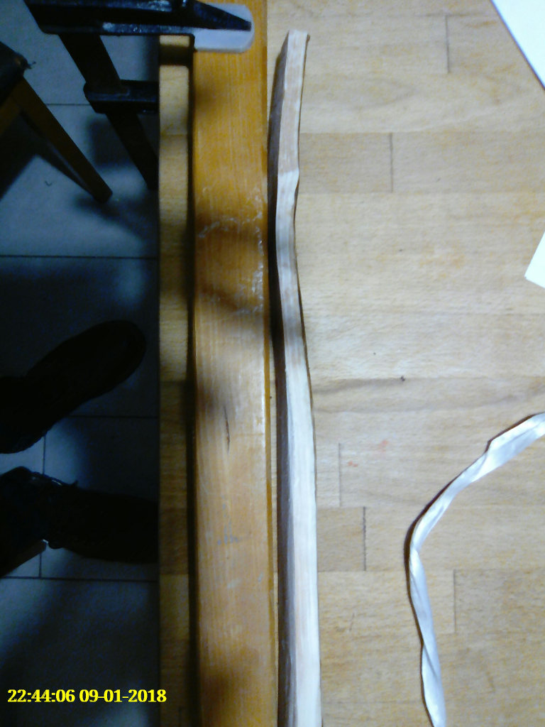

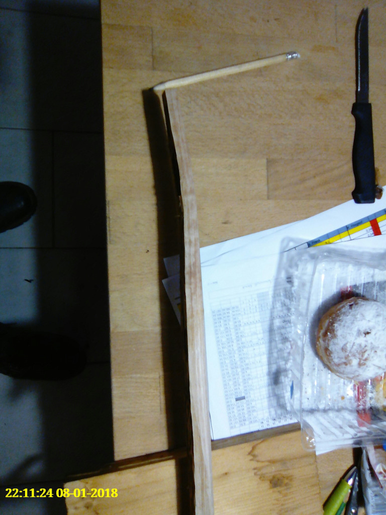

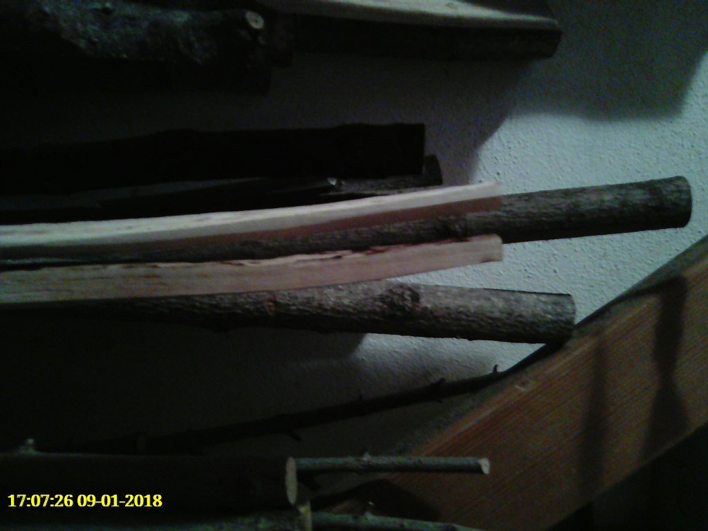

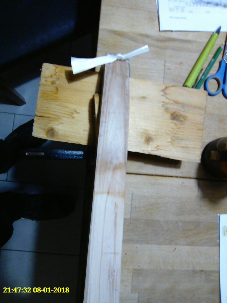

Die Ausgangssituation-- an den Enden hat PlanB Reflexe, PlanA aber Deflexe. Hier mal die beiden Enden von PlanA, nicht berauschend photographiert, aber das wesentliche sollte erkennbar sein.

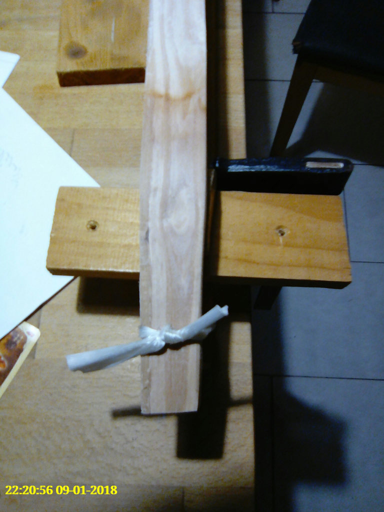

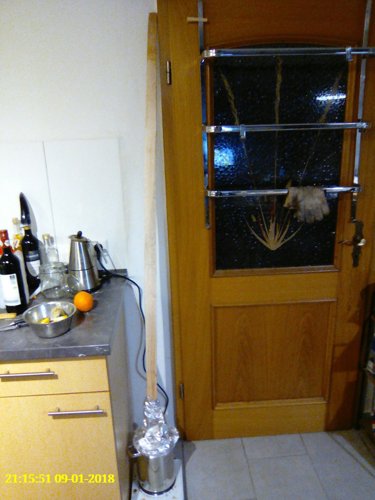

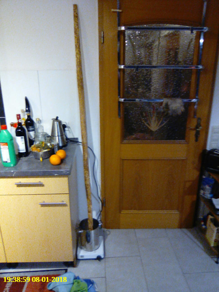

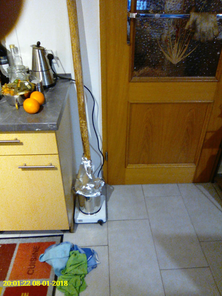

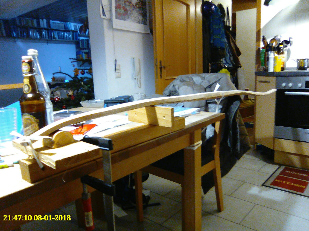

Das Kochen im Spargeltopf, die Zeiten sind am Bildrand ersichtlich,gesamte Kochzeit ca.1,5 Stunden. Das Biegebild entstand erst etwas nach dem Biegen... ca ne halbe Stunde später.

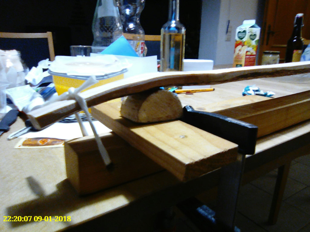

Und so sah es heute aus,ich hab PlanB mit dem gleichen Ende einfach draufgelegt.Wohlgemerkt: es sin halbwegs symmetrische Spaltlinge, also vorher quasi Spiegelbilder. Was hier nach wenig aussieht, sind in Wirklichkeit ca 6,5 cm Flip, von Deflex nach Reflex.. Die Biegezone lass ich im späteren Bogen einfach steif, dann sind die Chancen gut,das sie auch bei etwas Zurückkriechen wenigstens gerade bleibt.
Der etwas bösere Fall, aber zumindest mit einem kleinen Aufschwung am Ende. Das ist übrigens der Teil, den ich an PlanB gekürzt habe, um den "Abschwung" aka Deflex zu vermeiden. Außerdem wär der mit 190cm Länge wohl eher ne schlappe Nudel.
PlanB liegt aucch wieder obendrauf, etwas verrutsch, aber ich denke,das Wesentliche ist zu erkennen.
so mal zunächst,

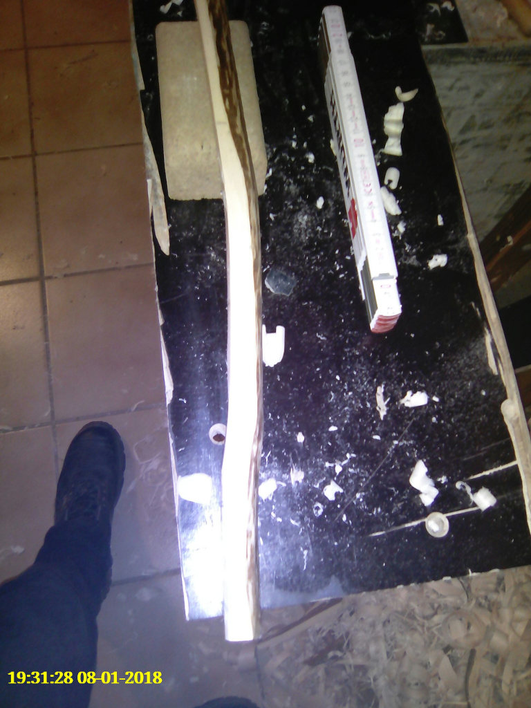

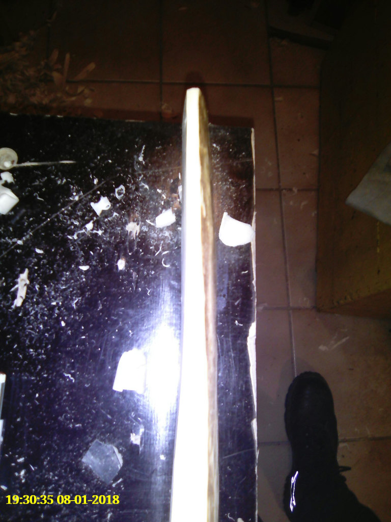

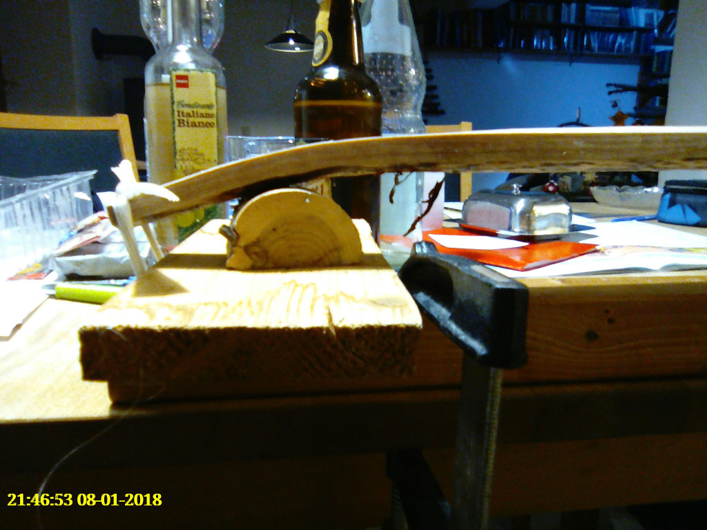

So, jetzt noch ein paar Bilder von vorgestern, ich war gestern einfach zu platt, um noch irgendwas reinzustellen....

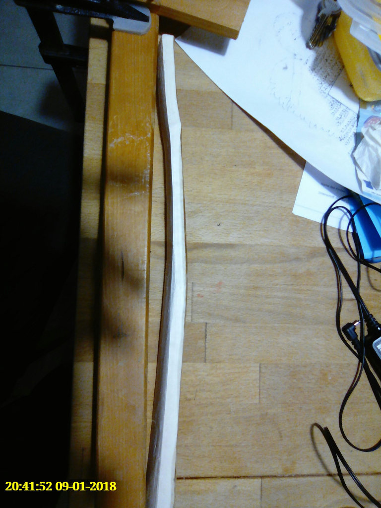

Das andere Ende:
So war's Deflex:
Die übliche Prozedur:
Die Biegung:
Danach, nicht wahnsinnig viel, aber besser...
Wenn beide Biegungen zu 50% halten, ist es nachher ein über Alles gerader Bogenstab, damit könnte das, was ich vorhab (wenn's geht 70#), hinhauen.

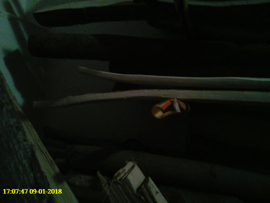

Plan A, der Dicke verliert noch 10g Wasser/Tag (runter auf 1260g), PlanB verliert nur noch 5g /Tag(jetzt noch 605g), der ist ja auch nur halb so dick. Die Reststücke vom Stamm hab ich nicht gewogen, der Kleinkram für den Griff von PlanB wird schon....
Hab jetzt alles mal vom feuchten Kellerabgang ins Wohnzimmer gebracht, ich denk da passiert nicht mehr viel in punkto Verwerfung, Reißerei usw.
Ich seh das jetzt einfach mal viel entspannter... ;D ;D ;D

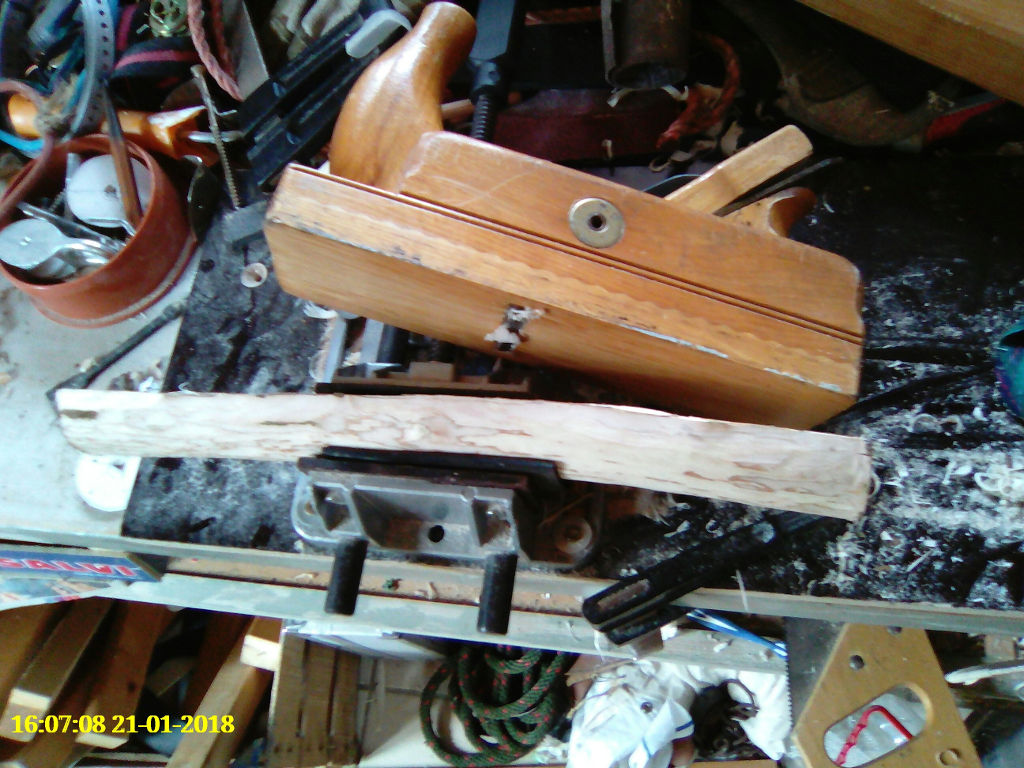

Ein faules WoEnde, mal wieder viel zuwenig auf die Reihe gekriegt.

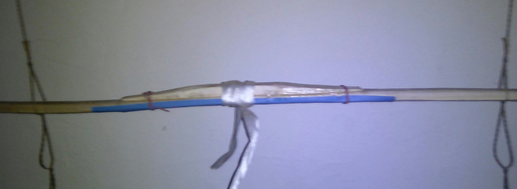

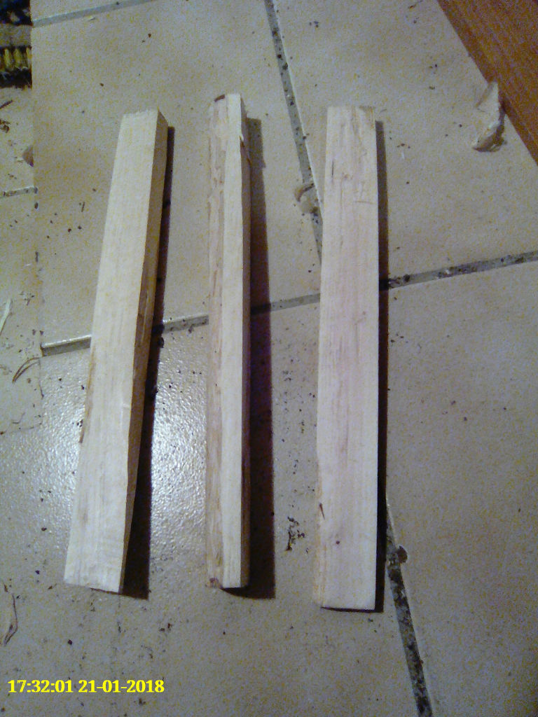

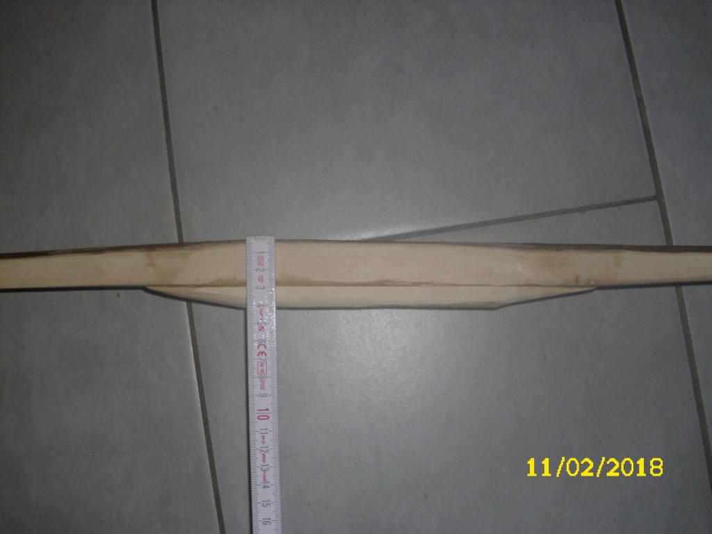

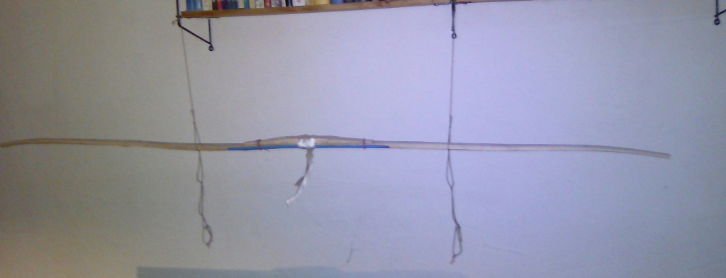

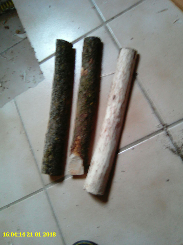

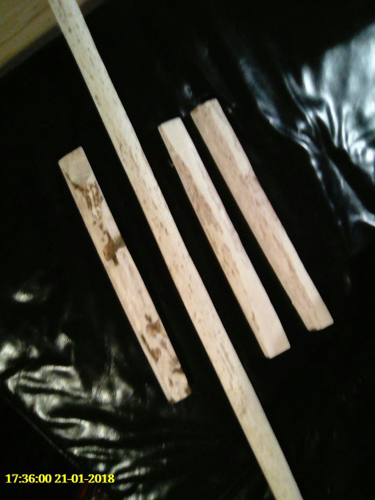

Aber wenigstens das hier.... PlanB.... das trockenste Restholz (17mm dick) auf halbwegs Griffmaß geraspelt, Bogenbauch im Griffbereich begradigt (jetzt nur noch 14mm in der geometrischen Mitte dick) und die Stücke zusammeneuliert. Hoffentlich wirds kein shice, eigentlich mag ich so ne Kleberei nicht, naja , war halt nötig.... :'( Wenn's hält wird der steife griffbereich nach Bearbeitung ca 30mm dick, das sollte reichen ;D
Das blaue Tape ist nur dafür da, austretende Eule vom Bogenrücken fernzuhalten..... also kein Isoband-Backing aus nachhaltigem,veganem PVC :D
PlanA hat jetzt auch noch seinen groben seitlichen Zuschnitt gekriegt. Wird ein mehr oder weniger Flachbogen mit steifem Griff. Bei 190cm Länge, dachte ich mir, kann man sich das leisten ;D . Auch wenn das Ziel etwas hochgesteckt ist.
Derzeitige Maße:
Breite:Griffbereich 30mm, 42mm am FO, 30mm WA-Mitte, 15mm an den Tips.
Dicke:Griffbereich 32mm, FO 30mm, WA-Mitte 22mm, Tips 15mm .
.... da muß noch mächtig was weg
Die Bilder sind grottig, ich weiss, war halt auf die schnelle mit Handy :-[

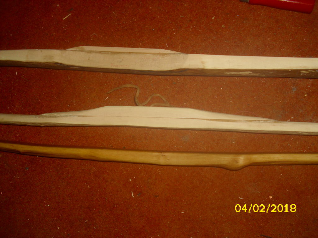

hab zur Zeit fast keine Zeit und ne Menge Frust an der Backe, zum einen das Holz, das sich als der schwächste Hartriegel ever ergeben hat, richtiges Gewicht, Härte, stimmt alles .... Rückstellkraft für Hartriegel .... schwach... blöd ,wenn man alles auf eine Karte setzt.... >:( :(

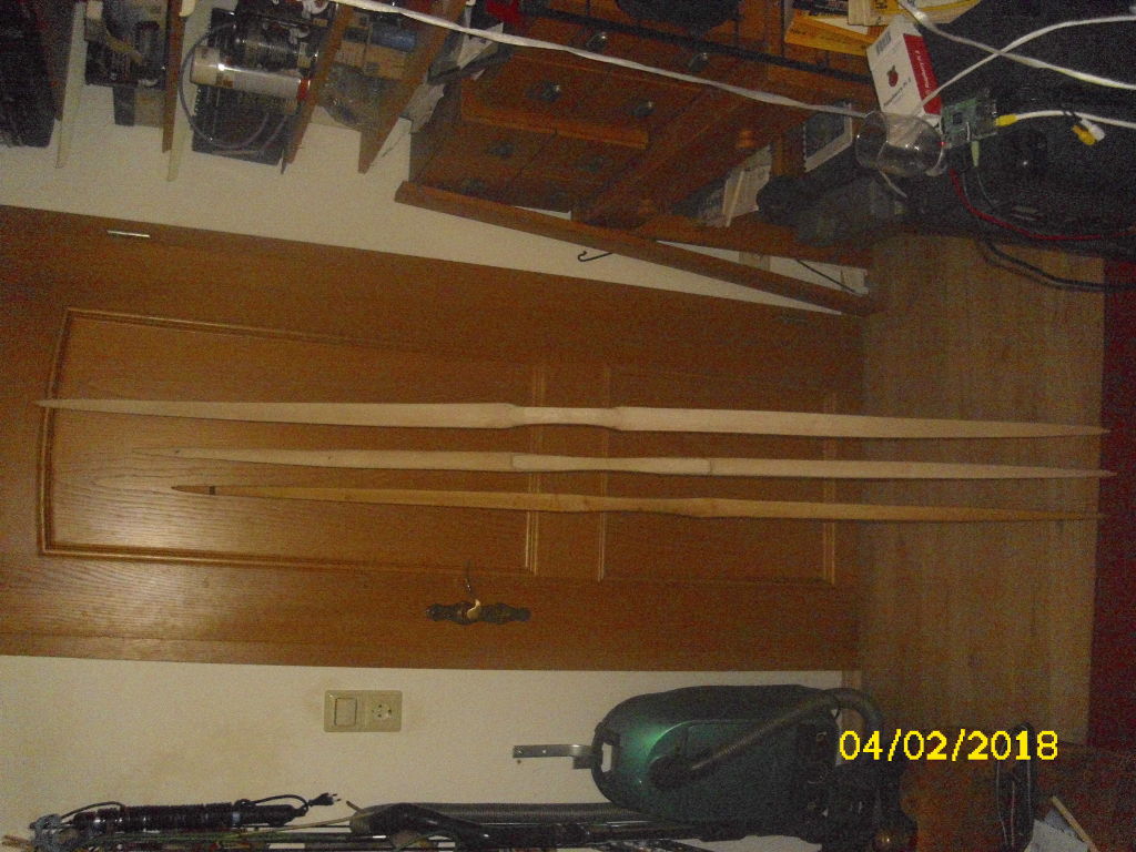

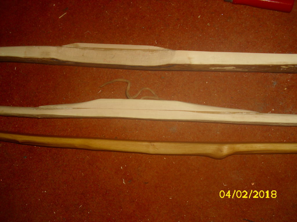

Zwei Bilder zum Vergleich:
Der unterste Bogen aus gutem Hartriegel hat 52#@ca 30" ,vollbiegend, in der Mitte PlanB, derzeit gerade mal 40#. Die WAs sind wesentlich kürzer, die Mitte steif, WA-Dicke wie beim Referenzmodell, aber wie gesagt--- kürzer sollte eigentlich mehr hergeben... naja..... PlanA ist verdammt viel dicker , bringt aber derzeit gerade mal 73# auf die Zugwaage.Da geht noch gut was weg... hmmm.... das Ziel ist wohl derzeit nicht erreichbar, da muß ne andere Hozqualität her. Bei knapp 17,7mm WA-Dicke (Mitte) und 30mm mittlere WA-Breite sollte ich hier eigentlich Beton tillern... 30mm Griffdicke biegt mit >:( , 3x verschiedene Stücke im Griffbereich aufgeleimt. Ich hoffe mal, das letzte bringt's.. aber fertig bring ich den nicht mehr, da fehlt mir die Zeit
Und hier sieht man's auch gut, der kleine alte (mein Waldbogen) hat ein deutlich besseres Verhältnis von Größe und Gewicht zu Bumms.. naja ich bring's etwas frustriert fertig..

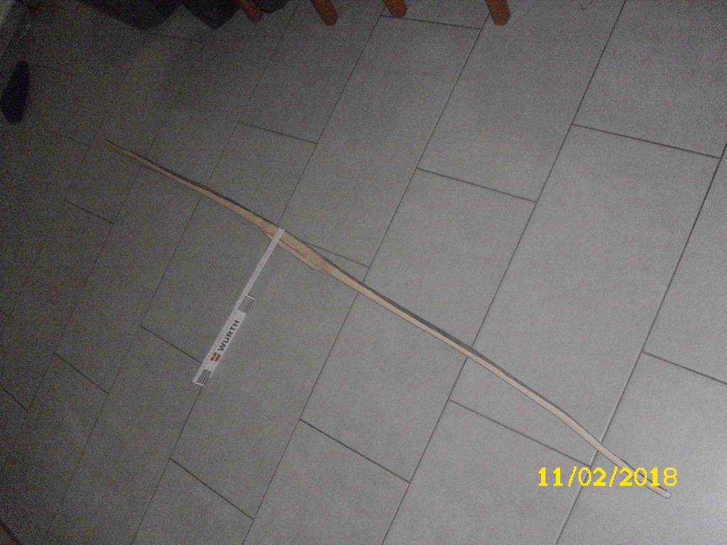

Tja, dieses Jahr ists ziemlich gurkig, aus PlanB , wurde ein Mädchenbogen, der noch dringend etwas besseren Tiller braucht, Das PlanB so schwach ist, kann ich mir eigentlich nur durch die dünnen Jahresringe erklären. Am Anfang des Threads sieht man recht gut die asymmetrische Lage des Markkanals. Durchs Spalten bekam PlanA die fette und PlanB die dünne Seite.
Immerhin wirft das windige Ding recht flott mit leichten Pfeilen, ein wenig nachtillern und verschenken.... ;)
PlanA hat seit gestern immer noch 4g Wasser verloren, der braucht noch ne Weile und ich hab einfach zuwenig Zeit.
Immerhin ist mir der dritte Versuch eine gescheite Griffverstärkung aufzuleimen gelungen und die gekochten Enden haben wie erhofft einen bisher geraden Bogenstab ergeben. Nachdem die Mitte nicht mehr mitbiegt, fühlt sich das Ding auch so an, wie ein so fetter Hartriegel sein sollte. Schon witzig, was so ein kleines Stück Holz ausmachen kann.
So bisher, den krieg ich fertig, aber heut nicht mehr.... :'(
