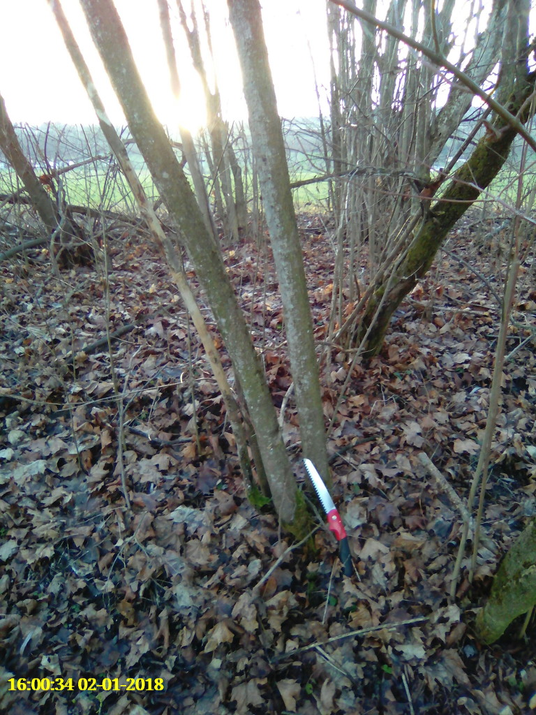

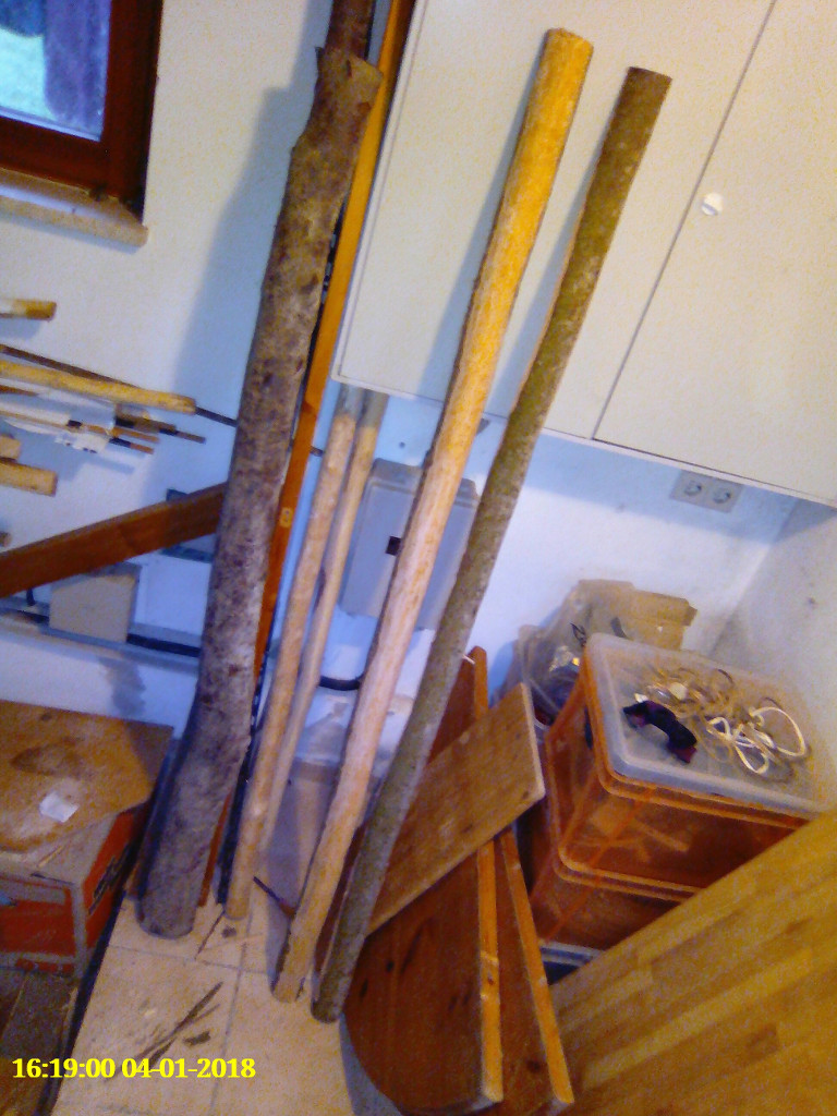

Ein kleiner Spaziergang mit meinem Jüngsten an der Rotach, Klappsäge allzeit bereit und schon war es getan ;D ...... wenn nur nicht die 3/4 Stunde Rückweg zu Fuß mit gefühlten 100kg auf dem Rücken gewesen wären... :D
Also:
-Habitat
- Auswahl + Werkzeug
- Maße
- vortrocknen bei 90% Luftfeuchte

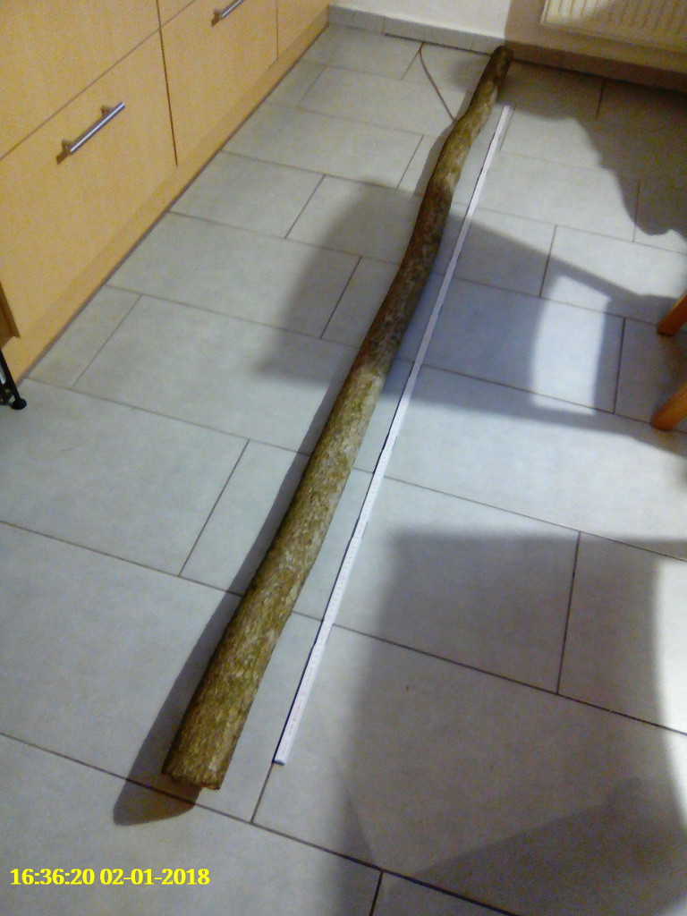

Ich glaub, diesmal setze ich alles auf eine Karte, viel Zeit bleibt mir eh nicht bei der ggw. Auftragslage auf der Arbeit.... egal..... 235cm lang, 7cm dick und für einen hiesigen Hartriegel ziemlich gerade ;) , der muß was werden.

Uiuiui, ist das wirklich ein Sapling?
Will ja nicht unken, aber wenn du die Dimensionen von diesem Burschen wirklich voll ausnutzt, dann schätz ich wird er dir wohl kaum rechtzeitig trocken zum tillern...

Naja, ist schon ein Sapling ;D
10cm Hartriegel wären ja schon fast Mammutbaum ;) , obwohl.... hätte ich so einen gefunden.... Ritzeratze >:)
Ist schon klar,das ich den noch ordentlich runterarbeiten muß, sonst ist der im Sommer noch nicht trocken, so naß wie der jetzt noch ist.

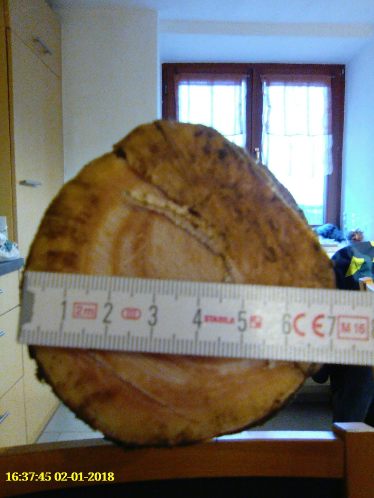

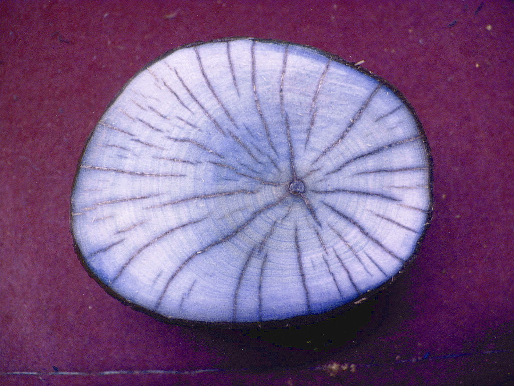

anbei ein vorabphoto von den Ringen (oberes Ende, nur 6cm Durchmesser, die 7cm sind am unteren Ende), nicht sehr deutlich, der tropft noch :o

Kemoauc hat geschrieben:...nicht sehr deutlich...
:D :D :D - der Mann neigt zu leichten Untertreibungen
Grüsse und viel Spass damit - Neumi

Das Scheibchen mit den Ringen liegt jetzt auf der Heizung. Morgen nach etwas Trocknen und Beschleifen gibts da ne bessere Sicht drauf und mehr Licht ins Dunkel. ;) ;)
Im Moment schmiert mir das sogar ne 40er Korn Schleifscheibe zu. ::)

Kemoauc hat geschrieben:...Im Moment schmiert mir das sogar ne 40er Korn Schleifscheibe zu...
Keen Wunder
Kemoauc hat geschrieben:der tropft noch

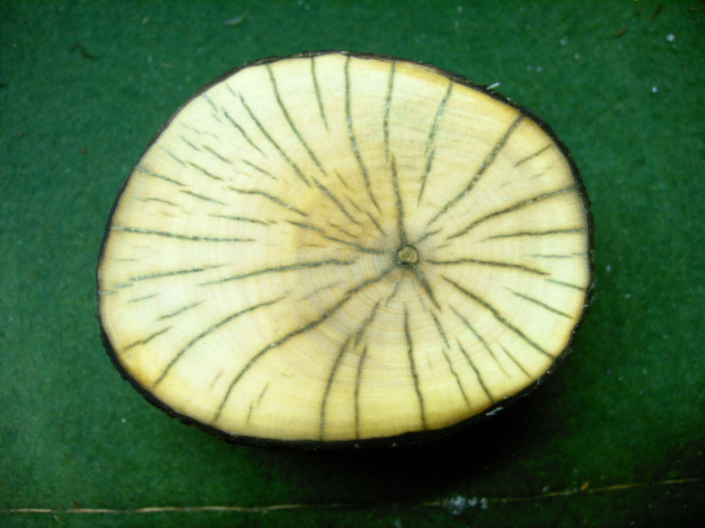

So,nun denn ... fürchterlich feine Ringe.... und viel davon, zum Teil unter 1mm. Entweder sind da verdammt viele "Mondringe" oder das Ding ist uralt und ultralangsam gewachsen....hmmm.
Eine Nacht auf der Heizung, das Scheibchen, geschliffen,etwas Öl drauf und mit Campinggasbrenner drüber, sonst würde man fast nichts erkennen.
Stirnseite/Ringe
Etwas deutlicher in Falschfarben
Wer heut nix mehr zu tun hat kann, kann ja mal Ringe zählen... ;D
Klink
Beiträge: 821
Re: Saplingbow 10, Kemoauc, Hartriegel
Beitrag von Klink »
Stand der unter ner Natrium Hochdruck Dampflampe? :D
In China essen sie Hunde.

Beitrag von Kemoauc »
nee, Klink, klassische HQL :D :D :D :D
Beiträge: 6989
Hat Dank erhalten: 284 Mal
Denk dir nix. Der Hartriegel hier hat auch ned grad fette Ringe. Ueber den Ruecken ist mir noch keiner gerissen. D.h. gerissen ist mir ueberhaupt noch keiner. Wenn dann langsam an Set gestorben.

Ja,Fatz, das denk ich auch so, ;D

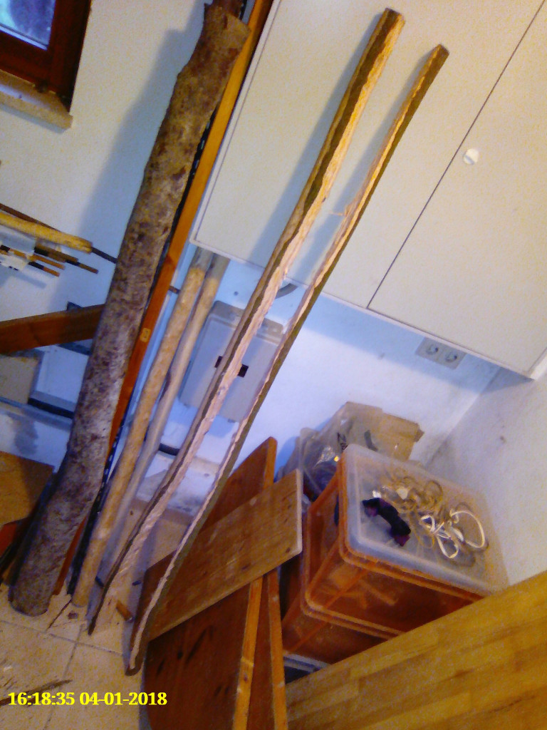

Nachdem ich ihn heut noch auf 190cm geküzt und mit dem Reststück nen Spaltversuch gemacht hab (wenig Dreh,wenn überhaupt, war nix festzustellen auf 40cm), versuch ich mal mit dem Dingen auf, wenn ich es packe, ca. 70# zu kommen.... malsehen, ich hoff ich vergeig mein Ziel nicht... :o

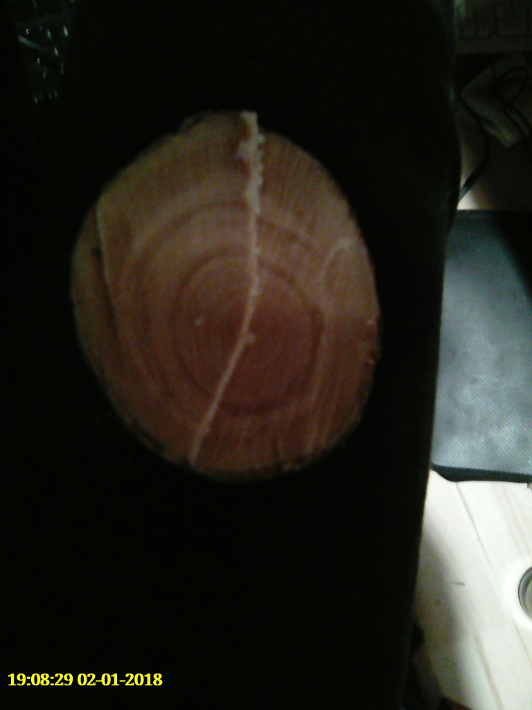

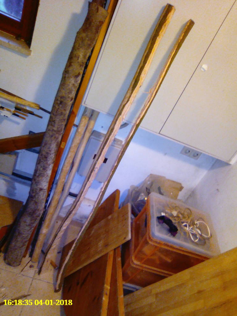

Spaltung... schweisstreibend und Glück gehabt ;D ;D ;D
kein Pilz, keine Totäste und Knäste bislang,kein Dreh... vielleicht kommt aus dem dünneren Stück sogar noch ein Plan B raus ;) ;)
erstmal das ausgefranste kupieren, dann weitersehen.....
Der oder die muß/müssen was werden :-*
