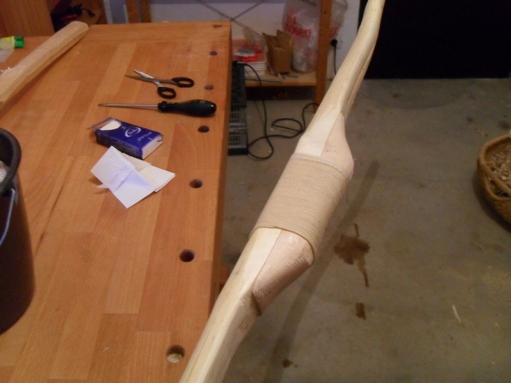

Eventuell reicht ja auch ne räumlich begrenzte wicklung z. B. Mit der Fliesensäge eingeschnitten Kerben mit dem Garn wieder auffüllen wobei ich am Rücken nicht Kerben würde. Was aber auch ein interessanter Griff werden könnte. Die Wicklungen wurden sich beim bespannen mit angefeuchteten Leder erhaben abzeichnen. Vieleicht aber erst mal an einem Probeholz ausprobiren wie es wirkt bzw wie man die Wicklungsmuster setzen kann

Also wenn den ned wickelst fliegt dir das sowas von um die Ohren. Und auch dann glaub ich ned, dass das was gscheits wird. Hau n Ei drueber und mach was mit dem Hartriegel, den ich dir letzte Woche gegeben hab...
So langsam entwickelt sich dieses Sapturnier zu einer Epoxiorgie ersten Ranges.
Jungs, erst denken, dann saegen! Man kann ned alles wieder bappsen, was man zuvor versaegt hat.

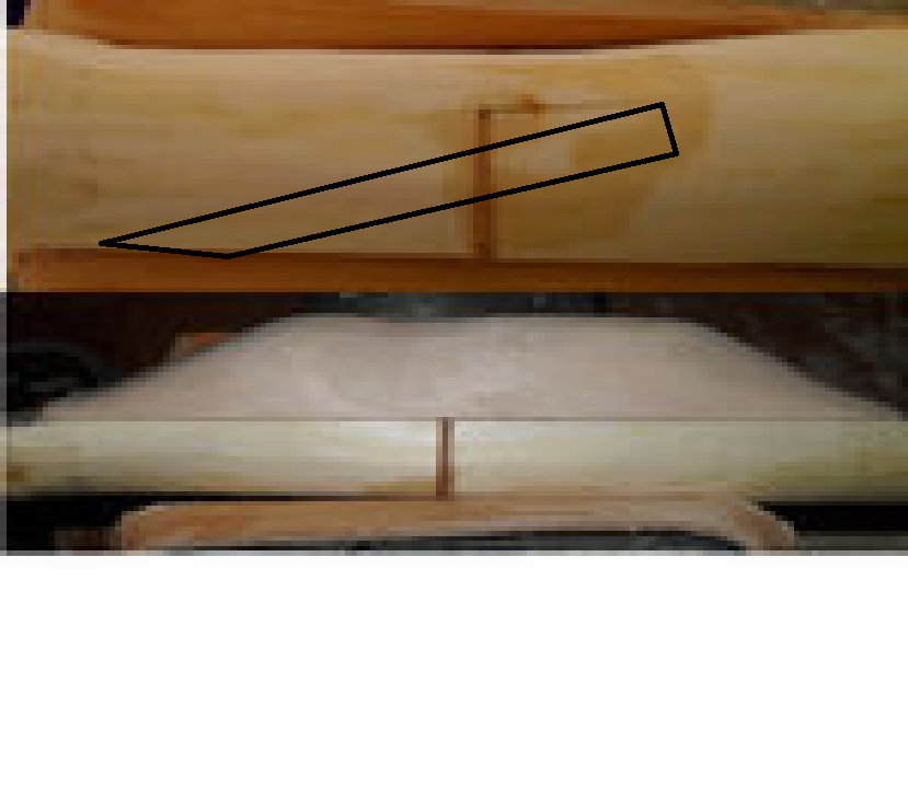

Nur so eine Idee.
Ich würde 2x schräg einsscheiden und ein Stück Holz einpassen.
Damit vergrößert sich die Klebefläche und die Zugkräfte wirken nicht mehr
mit 90°auf deinen quer eingeklebten Keil.

Wenn dann so:
Glaub aber nicht dass das noch hinhaut. Der Keil geht mir zu tief.

Der Vorschlag vom Burgunder12 ist mir eingängig, aber Fatz deinen check ich ned ganz. Was soll des bringen?

Fatz meint vielleicht, dass du den KOMPLETTEN von ihm angezeichnenten Bereich ersetzen sollst?

ja

Ahhhsooo! Den oberen oder unteren? (Spässle am Rande ...)

*Sagt nichts und wartet auf die Antwort von Fatz, die wahrscheinlich „beide“ lauten wird...* :D

Beide ersetzen waer natuerlich die optimale Angelegenheit. Am besten mit Hartriegel. ;) Dann sparst dir auch gleich das fieselige Gesaege. ;D
Im Ernst: Was gscheit's wird das nimmer. Ich wuerd lieber was neues anfangen, als da rumdoktern und dann kommt doch nix vernueftiges mehr raus oder der Mist gibt dann im Vollauszug nach und fliegt dir um die Ohren. Mir langt zumindest das Loch in der linken Pfote von meinem geplatzten Trilam.

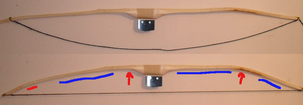

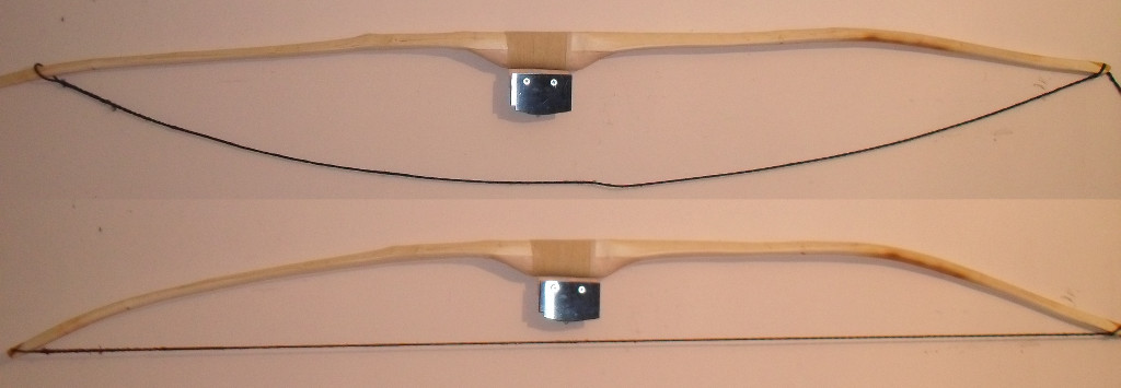

Ich hab ihn jetz mal auf 3/4 Standhöhe aufgespannt, schaut ziemlich sch... aus mit dem eingedämpften Deflex, das Braten hats auch nicht viel besser gemacht. Mal schauen ob ich den noch getillert bekomme ...
Hier der Tillerplan zur Vollständigkeit:
blau zu stark, rot Schwachstellen

Das sieht irgendwie ungesund aus.
Wie war das gleich nochmal mit dem Haribusta vom fatz?
