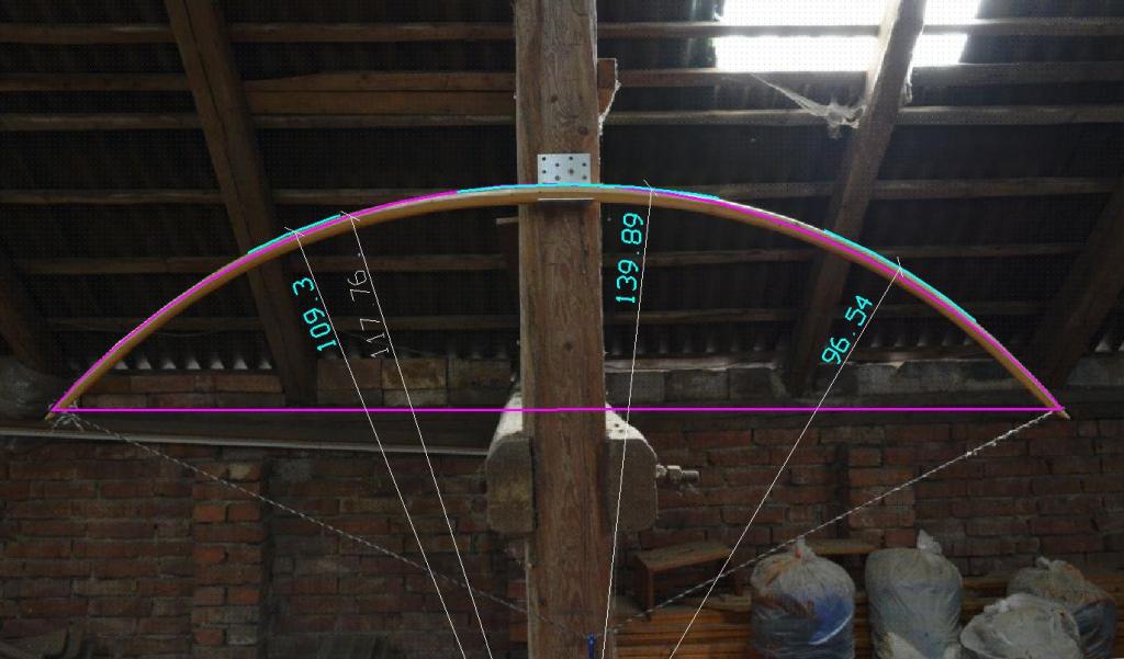

Nun so zur Veranschaulichung
Der Tiller hat klar ganz verschiedene Radien. Ellipsen zeichnen ist mit diesem Programm etwas mühsam das lasse ich mal.
Kreistiller wie ich ihn sehe
und eben die einzelnen Radien
Ps. Die Zeichnung ist natürlich nicht Massstabgetreu.

Hmm, ja, glaube ich ohne nachzuprüfen.killerkarpfen hat geschrieben:Nun so zur Veranschaulichung
Die Frage ist aber, KANN es einen Vollholz-Bogen geben, der EXAKT die Krümmung über 1,8m Länge in einem Radius hat? Ist das nicht zu sehr "Computergeometrie"?

Primär stehe ich zum Begriff Kreis-(Bogen)-Tiller. Mit meinem Beispiel wollte ich aufzeigen, dass es eben kaum möglich ist einen geometrischen Kreisbogen zu tillern. Da stehe ich ganz zur visuellen Wahrnehmung.Ravenheart hat geschrieben:Die Frage ist aber, KANN es einen Vollholz-Bogen geben, der EXAKT die Krümmung über 1,8m Länge in einem Radius hat? Ist das nicht zu sehr "Computergeometrie"?killerkarpfen hat geschrieben:Nun so zur Veranschaulichung
Mach doch mal Vorschläge, wie man das "greifen" kann.
Ich wollte die Abweichungen zeigen die auch in der geometrischen Ellipse so nicht vorhanden sein dürfen. Genau so wie die erwähnten steifen Enden.
Für meine Begrifflichkeit ist ein Peitschentiller einer Ellipse näher wenn der Griff etwas mitbiegt. Auch wenn dies geometrisch als Oval bezeichnet wird.
Das zur Diskussion beigezogene Beispiel ist für mich ohne technische Hilfsmittel unter der eindeutigen Wahrnehmungsgrenze und in erster Linie als Kreissegment zu sehen. Die minimale Abweichung ist in der ersten Grafik auch gut zu erkennen.
