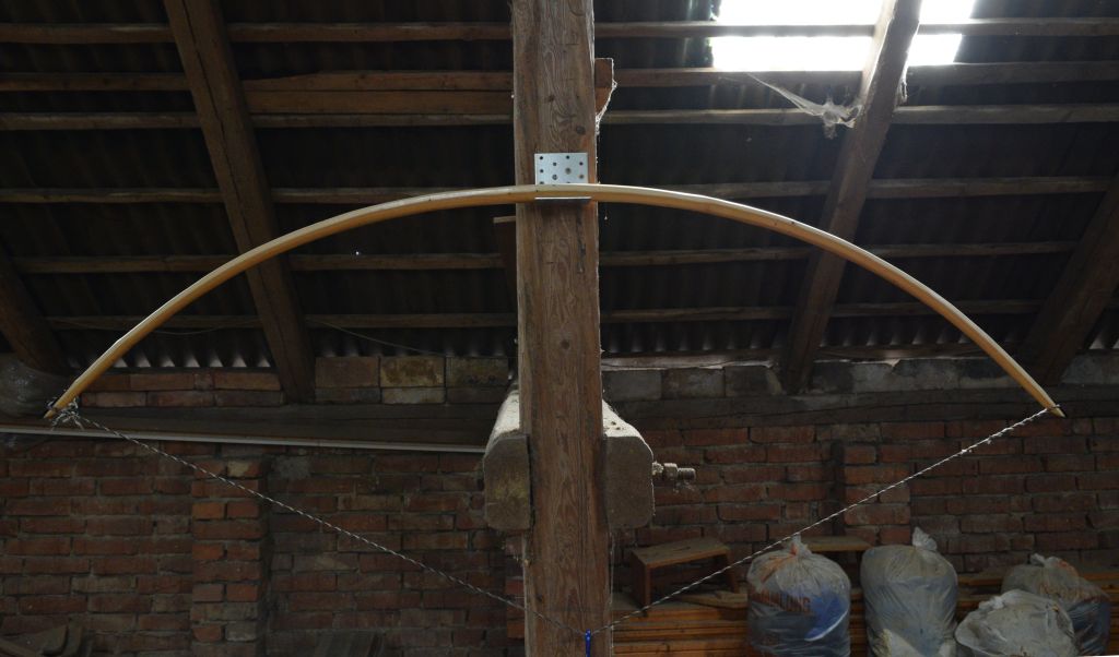

Tiller-Einschätzung
Seht Ihr den Bogen von Rotzeklotz als Kreisbogen- oder elliptischen Tiller?
Kreisbogentiller

Ich sehe da einen gut getillerten Bogen, nicht mehr und nicht weniger. Sauber verarbeitet und gebogen.
Blacksmith77K
Beiträge: 6025
Re: Tiller-Einschätzung
Beitrag von Blacksmith77K »
Ich sehe zu steife äußere Drittel der Wurfarme und ein forcieren des Zuggewichtes über die Mitte. Der UK'ler sagt dazu Full Compass, ich sage forciertes Zuggewicht und unnötiger Handshock.

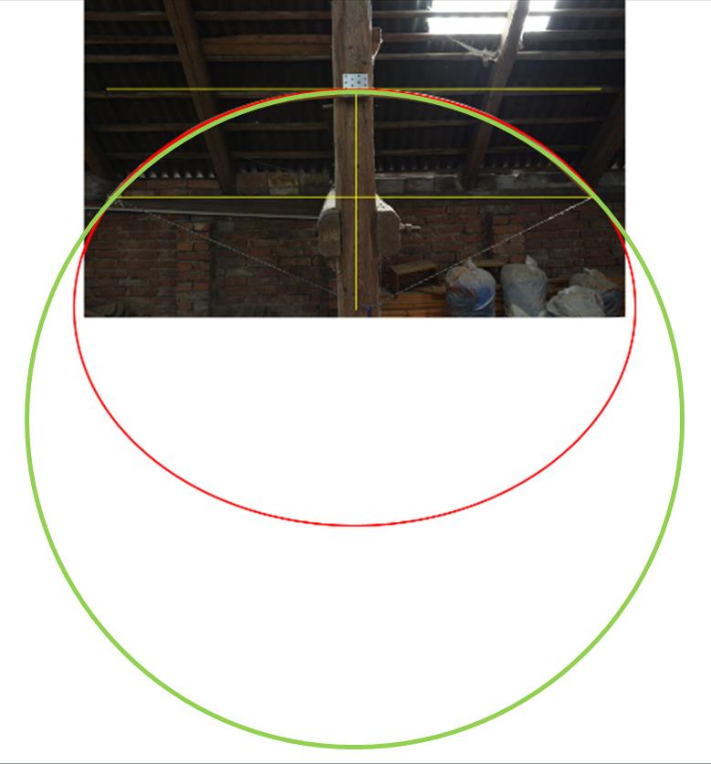

Ich finde, dass Hetzers Ellipse wesentlich besser auf den Bogen passt, als Rabes Kreis. Da drückt sich mir in Wurfarmitte zu viel nach oben raus. Ich seh das so, wie Micha. Die Enden sind bisschen zu steif.

Noch mal zum Stand der bisherigen Diskussion:
Jede Ellipse besteht aus näherungsweise (!) 2 x 2 Kreissegmenten (im folgenden Bild blau und grün) und dem dazwischen verbindendem Übergangsbereich (im Bild rot gestrichelt).
(zusammenhängend gezeigt im oberen, rechten Quadranten).
https://upload.wikimedia.org/wikipedia/ ... km.svg.png
(Für Bogen zutreffend ist wenn, dann der blaue Bereich, also die flachere Seite.)
WEIL das so ist, kann man dieses Kreissegment ENTWEDER als Teil der Ellipse sehen - oder als Segment des zugehörigen (hier: blauen) Kreises.
(Anmerkung: Das ist GEOMETRISCH nicht korrekt! In Wirklichkeit ändert die Ellipse den Kreisradius quasi von Punkt zu Punkt, in weiten Abschnitten sind diese Änderungen aber so minimal, dass sie optisch nicht wahrnehmbar sind!) Weil aber die ABWEICHUNG vom geometrisch echten Kreissegment oft sehr gering - optisch kaum wahrnehmbar - ist, kann man beide Formen fast deckungsgleich drüber legen, siehe:
http://www.fletchers-corner.de/download ... &mode=view
Die grafische Betrachtung hilft also wenig.
Unzweifelhaft ist aber, dass ein Bogen mit mitbiegendem Griff eine andere Tillerform zeigt als einer mit steifem Griffbereich - und dass das auch verschiedene technische Konsequenzen hat.
Daher wurden bisher - zur Unterscheidung - die Begriffe so verwendet:
Mitbiegender Griff, relativ konstante Krümmung über den gesamten biegenden Bereich:
Kreistiller, Kreisbogentiller, oder C-Bogen
Steifer Griffbereich:
elliptischer Tiller, Ellipsentiller, oder D-Bogen
http://www.bogensportwiki.info/index.ph ... llerprofil
Die Frage ist: Wie nennen wir das Kind? Sind die Begriffe zur Unterscheidung geeignet und zutreffend, oder gibt es bessere?

Firestormmd hat geschrieben:Ich finde, dass Hetzers Ellipse wesentlich besser auf den Bogen passt, als Rabes Kreis. Da drückt sich mir in Wurfarmitte zu viel nach oben raus.
Verstehe ich nicht, kannst Du das mal bildlich zeigen? :)

Also da ich mit meiner Frage in einem Thread das Ganze auch ein bißchen mit angestoßen habe, möchte ich mich auch äußern. Rabes Zeichnungen mit den Kreisen über den Wurfarmen haben mich von "kreisförmig" überzeugt. Da der Griff mitbiegen kann, aber nicht muß, würde ich die Biegung für die Wurfarme betrachtet definieren. Biegen sich die Wurfarme also mit gleichmäßiger Krümmung, kann man einen Kreis über sie legen, dann würde ich es kreisförmiger Tiller nennen.
Ist die Biegung gegen WA-Ende stärker, ist der Tiller elliptisch - das ist bei diesem Bogen der Fall.
Also schließe ich mich der Umfrageminderheit an und sage elliptisch.
Für die einen ist es Full Compass, für die anderen mit streng mathematischer Sicht elliptisch >:)
