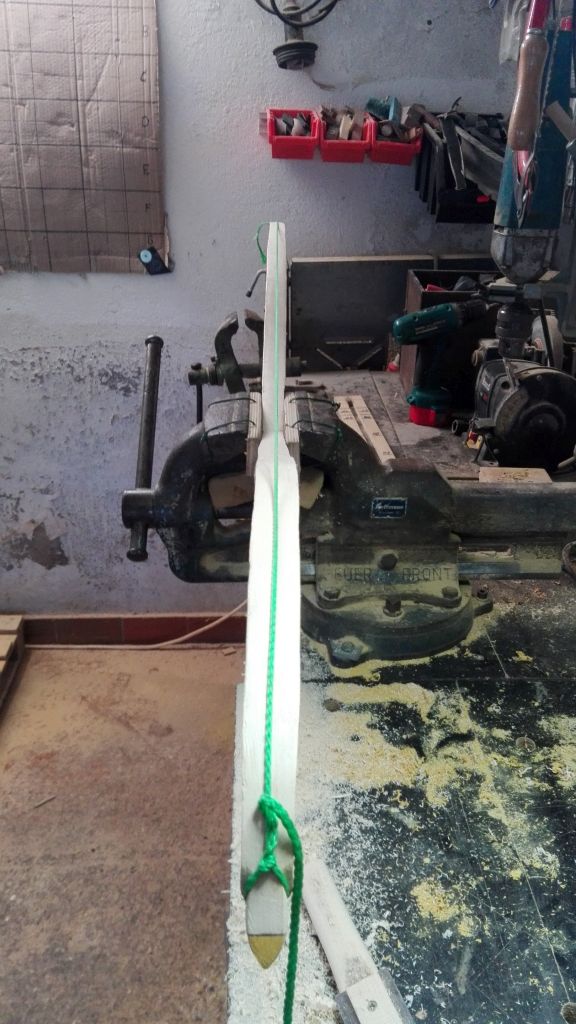

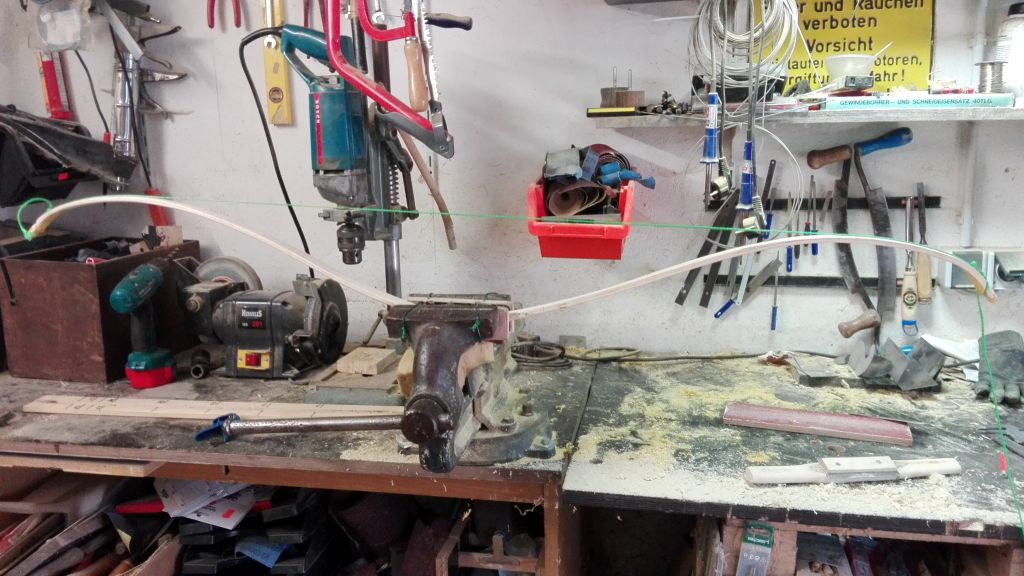

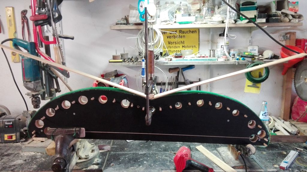

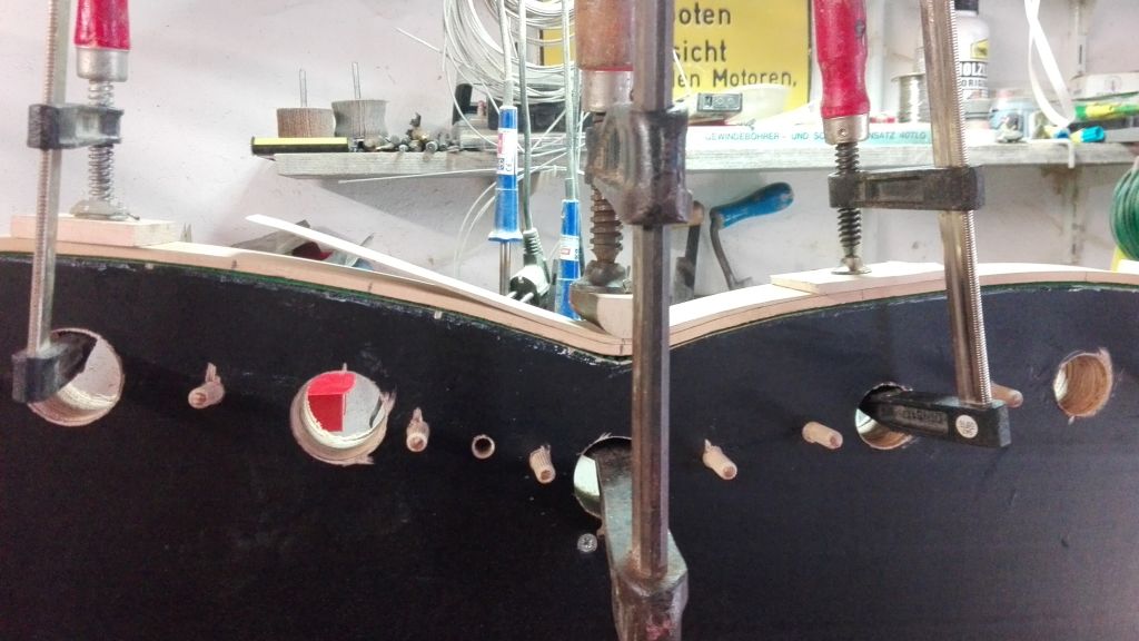

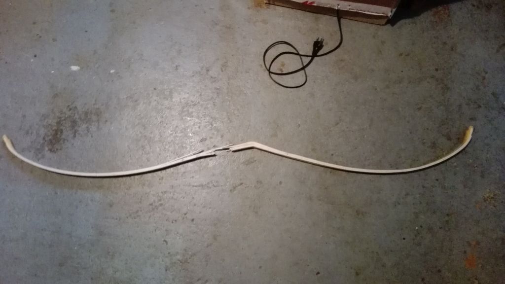

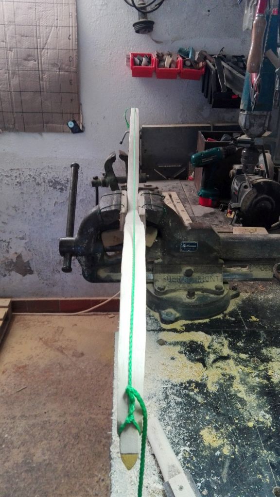

Ich konnte den Rahmen aufspannen und werde den Rahmen nach diesen Erkenntnissen neu bauen. Jetzt fragt sich jeder warum?! 1. Der Rahmen verzog sich immer wieder, d.h. die Sehne lag teilweise 5cm neben dem Griff. Nach dem Richten ging es wieder... 2x dran ziehen und der Rahmen kroch zurück und das geht gar nicht! Das war für mich der Hauptgrund den Rahmen neu zu machen. 2. Der Rahmen lies sich nicht tillern, weil das Ahorn im Griffbereich immer wieder neue Schwachstellen bekam, da die Wurfarme lange Hebel darstellten und an den stark belasteten Stellen am Griff kollabierte. ( wie befürchtet). Danach wollte ich es wissen und bei 28'' platzte er im Griff. Ich werde den neuen Rahmen aus Hasel und Eibe bauen, da ich eh zwei Leisten zusammen klebe, sollte dies ohne Probleme möglich sein. Der Vorteil liegt auf der Hand, ich kann den Rahmen gescheit tillern, ohne das er Schachstellen bekommt.
nicht ganz Standhöhe ( Die Form gefällt mir ganz gut)
Nach dem Richten ging es einigermaßen
Bruch im Griff
Bruch im Griff

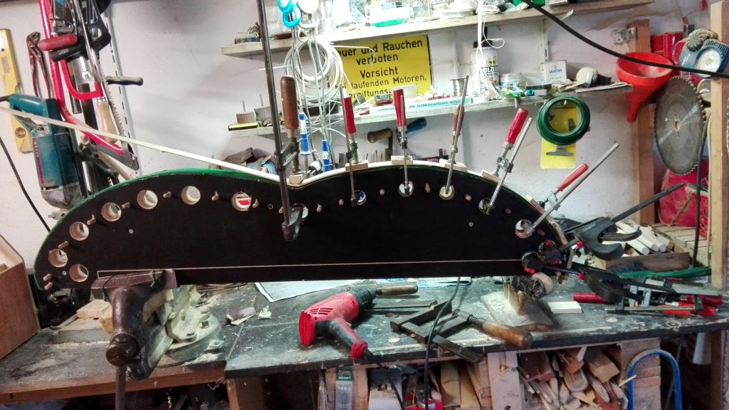

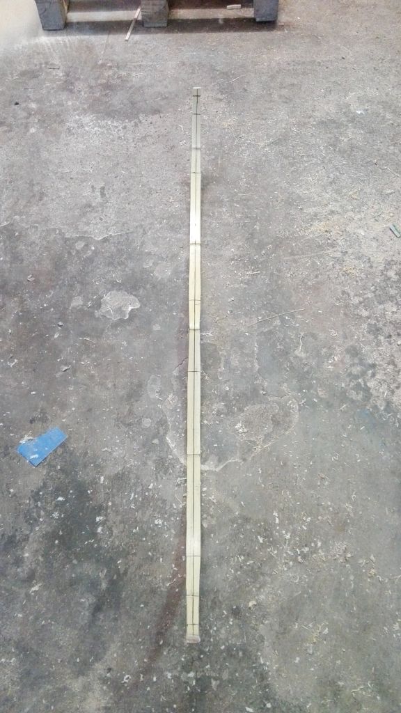

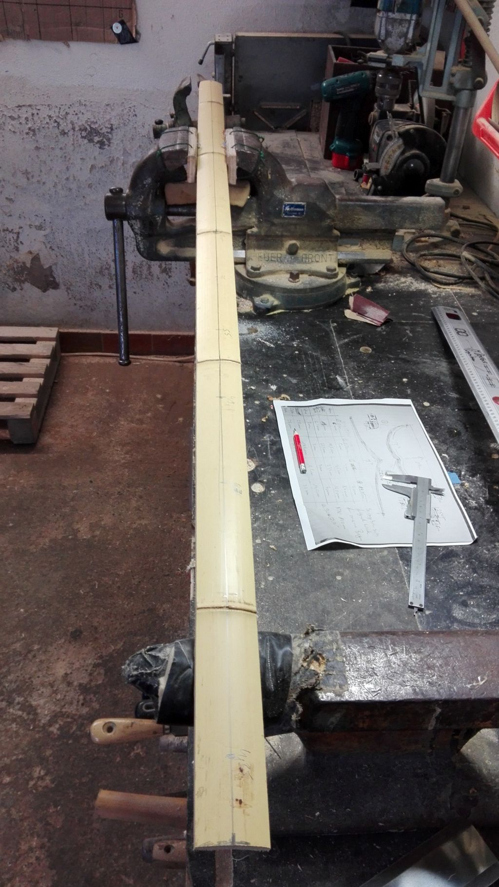

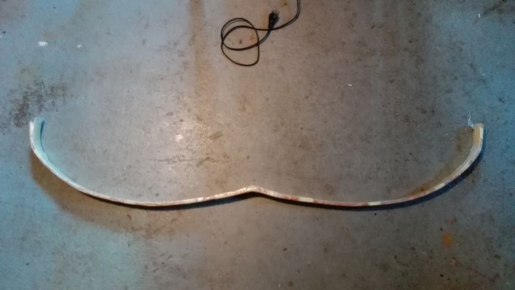

So da morgen mein Bambuslaminat für den Bauch kommt , habe ich heute schon mit dem Bambusbacking angefangen. Zuerst alles aufgezeichnet, auf Länge gebracht und mit der Abrichthobel auf Dicke gebracht. Danach die Leiste in die Form geföhnt. Sie hat den Reflex nicht ganz behalten, da die Nodien sich schlechter biegen lassen.

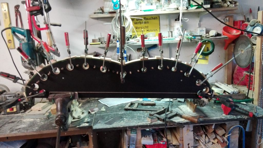

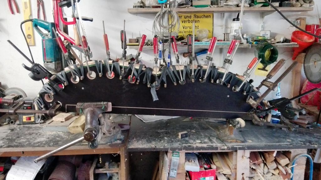

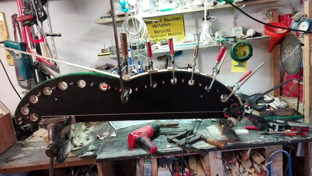

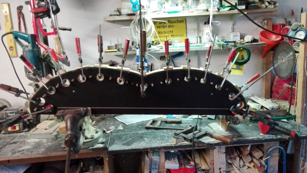

Gestern kamen die bestellten Leisten für den Bauch (siehe Link oben). Daraus die restlichen getaperten Leisten erstellt und in die Form geföhnt. Anschließend kam er für 3h Stunden in die Tamper Box. Er ist noch nicht aus der Frischhaltefolie ausgepackt, aber das Ergebnis gefällt mir. Erste Versuche ihn zu biegen sind vielversprechend ;D . Ich hoffe nur er ist nicht zu stark...
wieder erst die Mitte biegen, dann den Rest
hier ist Latte bereits in der Form

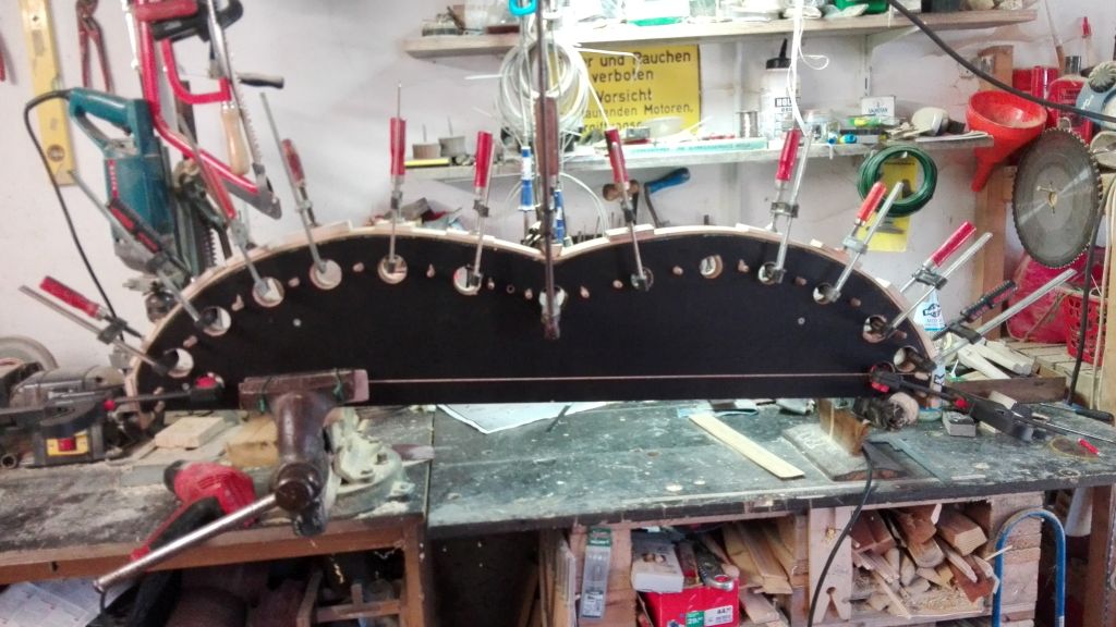

Die Griffverstärkung wird auch gebogen
Alles schon verpackt geht's zum Tampern
da ist er, ich hoffe er verliert wie geplant an Reflex, sonst wird es spannend

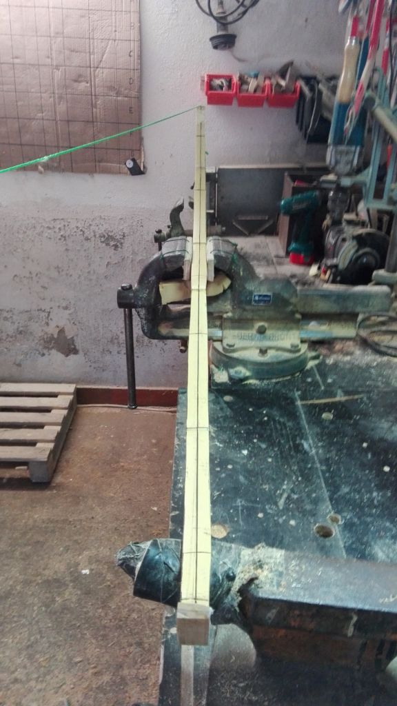

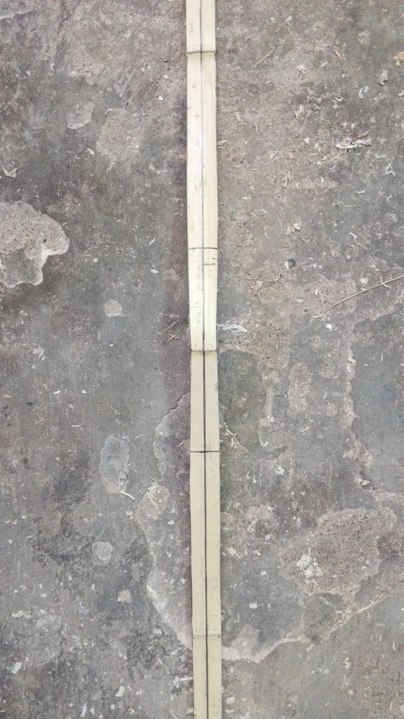

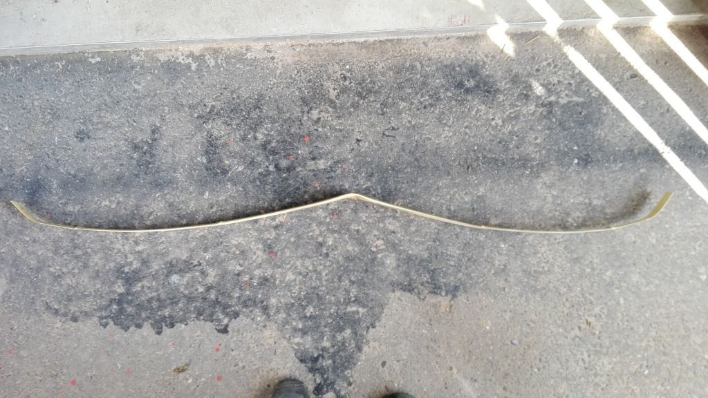

So es ging ein wenig weiter. Ich war mit der Familie Zelten, da hatte ich nicht so die Zeit. So habe ich den Bogen ausgepackt und ihn von Folie und Krepp befreit. Anschließend habe ich ihn gerade gehobelt und angezeichnet, sowie die Form ausgeschnitten.
der Rahmen ist gerade ohne zu richten, so muss dat
