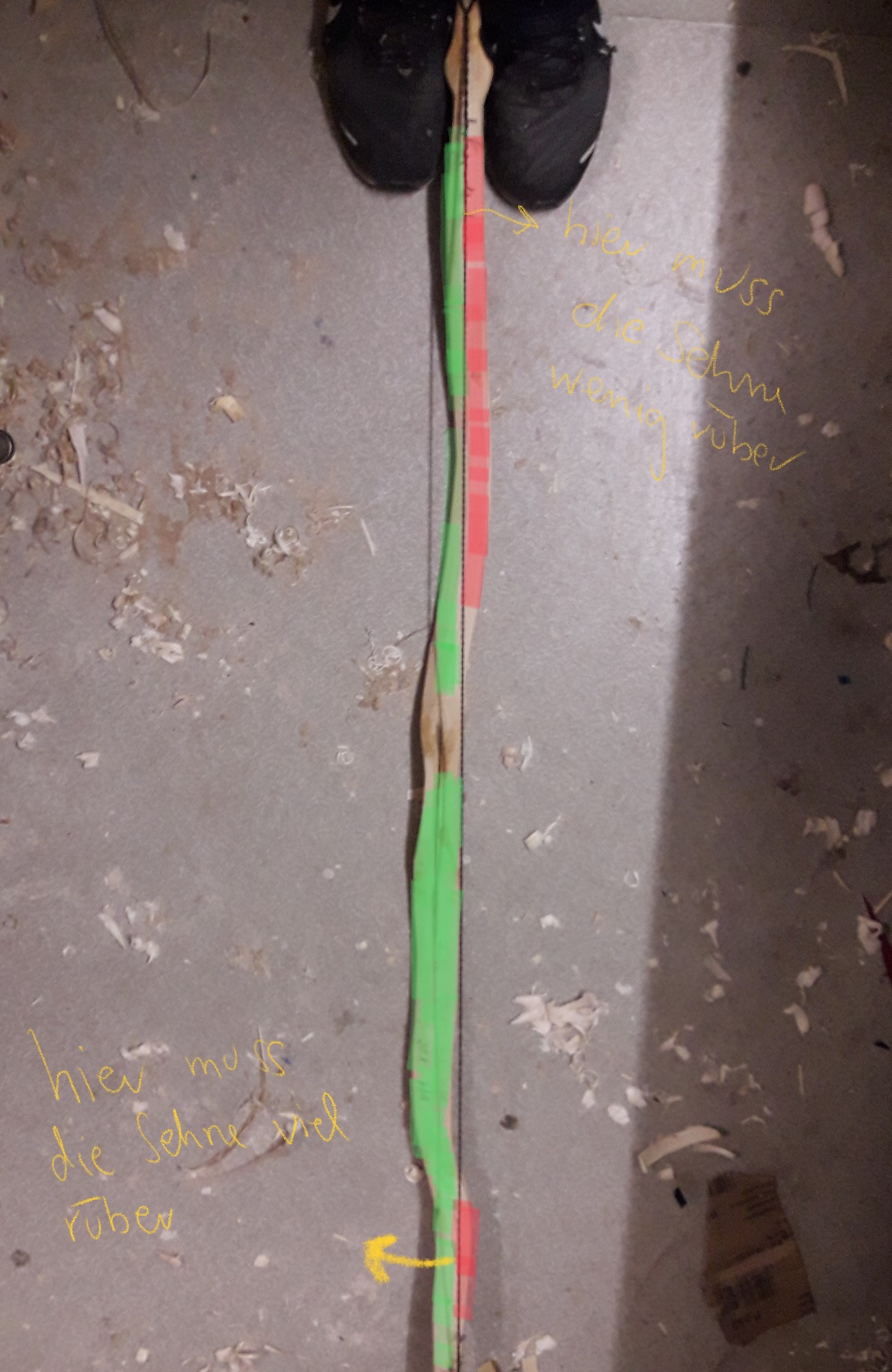

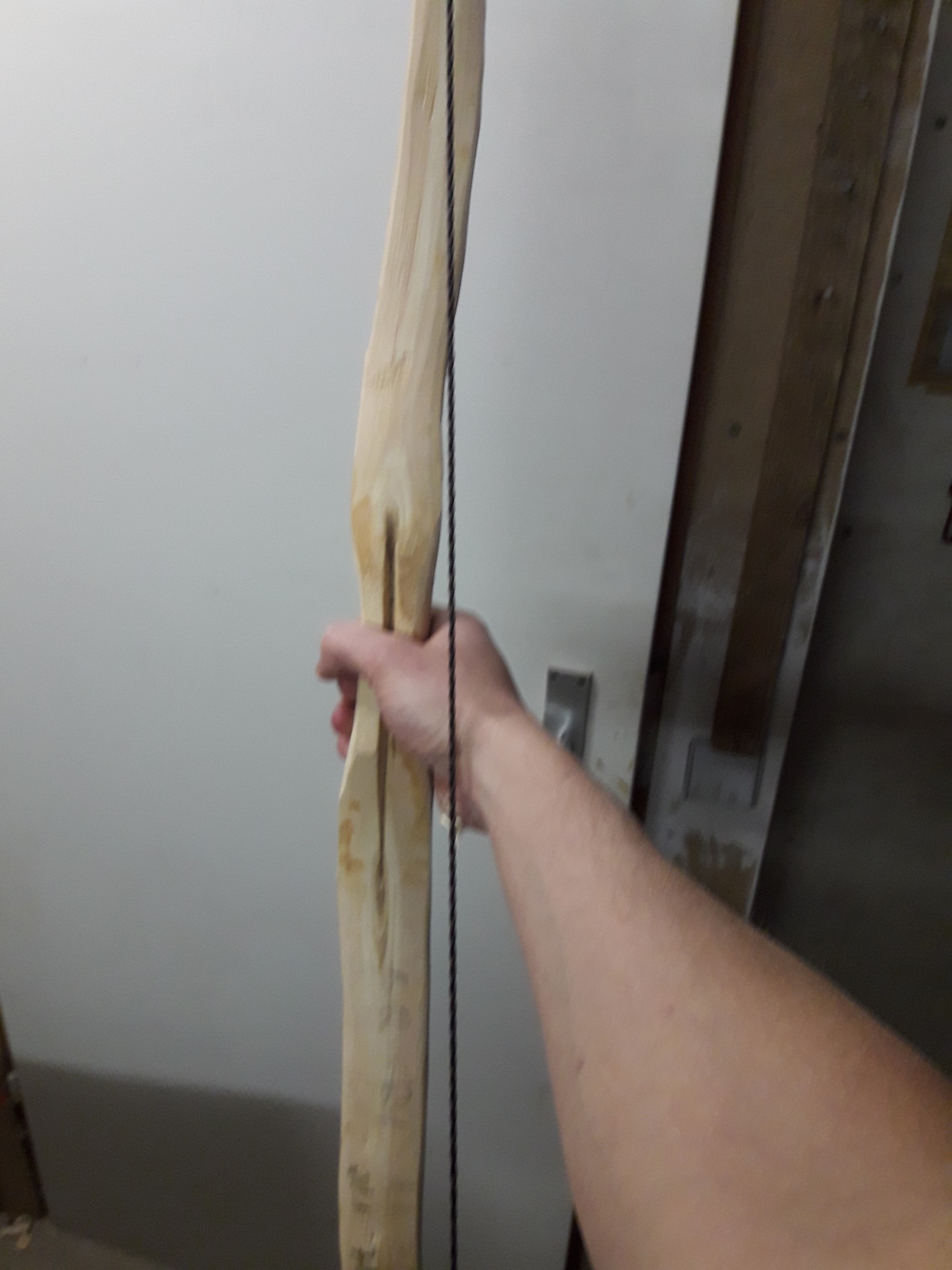

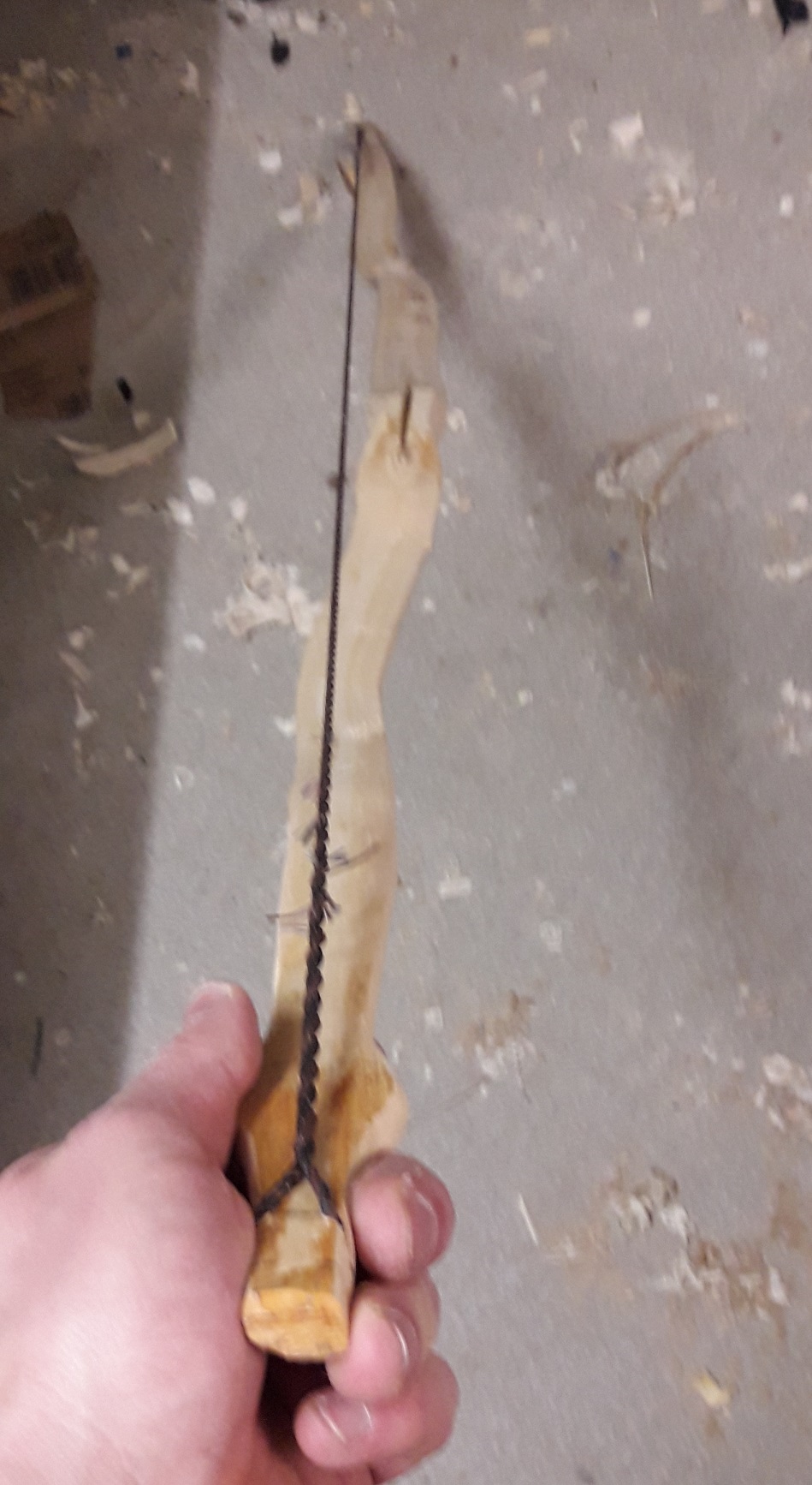

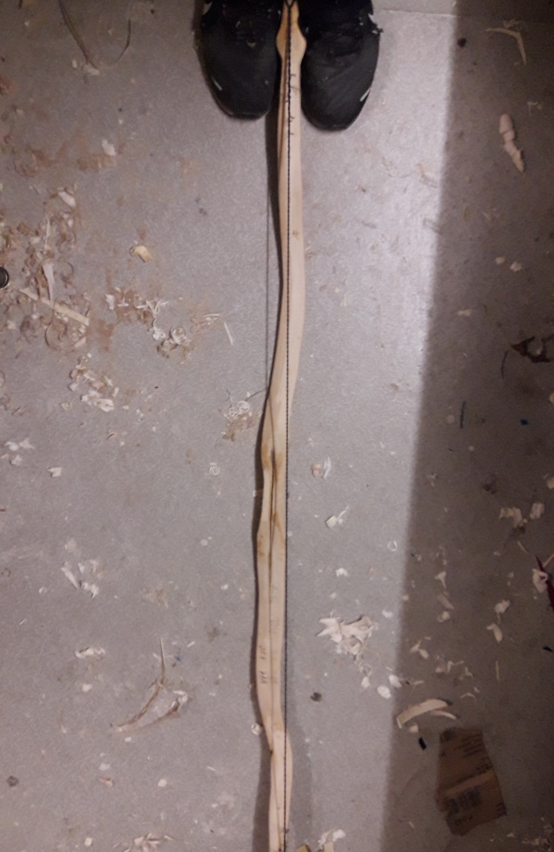

Guten Morgen Zusammen,
Hier die gewünschten Bilder.. Ich glaub wenn ich den Kamerad ausziehen würde, würde er mir um die Ohren fliegen..
Hab ihn jetzt mal so aufgespannt gelassen
Was meint ihr dazu?
Was meint ihr dazu?

Servus, die Sehnenlage musst du etwas korrigieren.
Hänge ihn auf der Sehne mittig frei schwingend auf und miss mal mit einem Lot wieviel die Sehne aus der Mitte (beim Arrowpass) ist, genau mittig muss es ja nicht sein, kann ein wenig zum Arrowpass abweichen.
Vermute mal so 2 cm. Dann den Kochtopf und etwas korrigieren.

Ich würd ihn so lassen, die Sehne läuft doch übern Griff.
Mal probieren, ob er vom Gefühl " in Deine Hand springt"

Wenn ich vom 3. Bild ausgehe, scheint es bald zu gehen.
Auf alle Fälle nochmals ein Bild mit Lot, wie von Schnabelkanne vorgeschlagen, genau mittig fotografiert:
- Bogen senkrecht, Lot anhängen
- Kamera auf Griffhöhe
- Linsenachse im rechten Winkel zum Lot
Ein Snakey sollte nicht zuviel erwärmt und eingebogen werden. Er könnte irgendwann "weich" werden.
Altenativ die Sehne an den Sehnenkerben versetzen, z.B. auch die Bogenenden seitlich "aufbauen", sodass die Sehne mehr rüberkommt.

Ich mach die Tage ein Bild mit einem Lot, aber die ist wirklich viel zu weit rechts.
Sieht glaub auf den Bildern fast besser aus als es ist
Ich glaub wenn ich den Bogen ausziehe fliegt er mir um die Ohren.
@Snake-Jo: Arg viel weiter kann ich ihn leider nicht versetzen weil der Bogen dann einfach zu kurz wird. Der ist glaub momentan bei ca 150cm

Servus, eine kleine Korrektur der Sehne ist kein Drama, wie schon von Snake Jo gesagt kannst du ev. an den Tips mit einseitiger Wegnahme auch noch was ausgleichen und wenn das nicht reicht mit Dampf erhitzen und auf den letzten 15 cm (Tips) etwas Biegen. Du musst nur beim Biegen etwas überbieten, d.h. Wenn du 1 cm Abweichung hast dann 2 cm Biegen damit am Schluss 1 cm bleibt.
Wenn er sehr widerspenstig ist dann lass ihn mal am Tillerstock auf Standhöhe (ev. Leicht korrigiert) ein paar Stunden (aber nicht länger als 12 Stunden) eingespannt.

Das obere Wurfarmende muss etwas nach rechts, dass untere Wurfarmende deutlich nach links.
