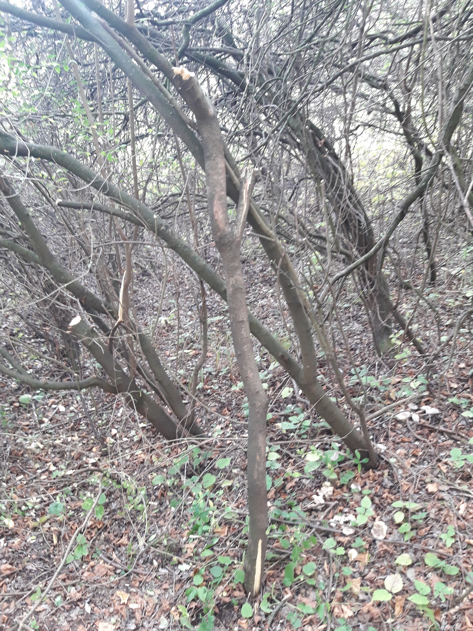

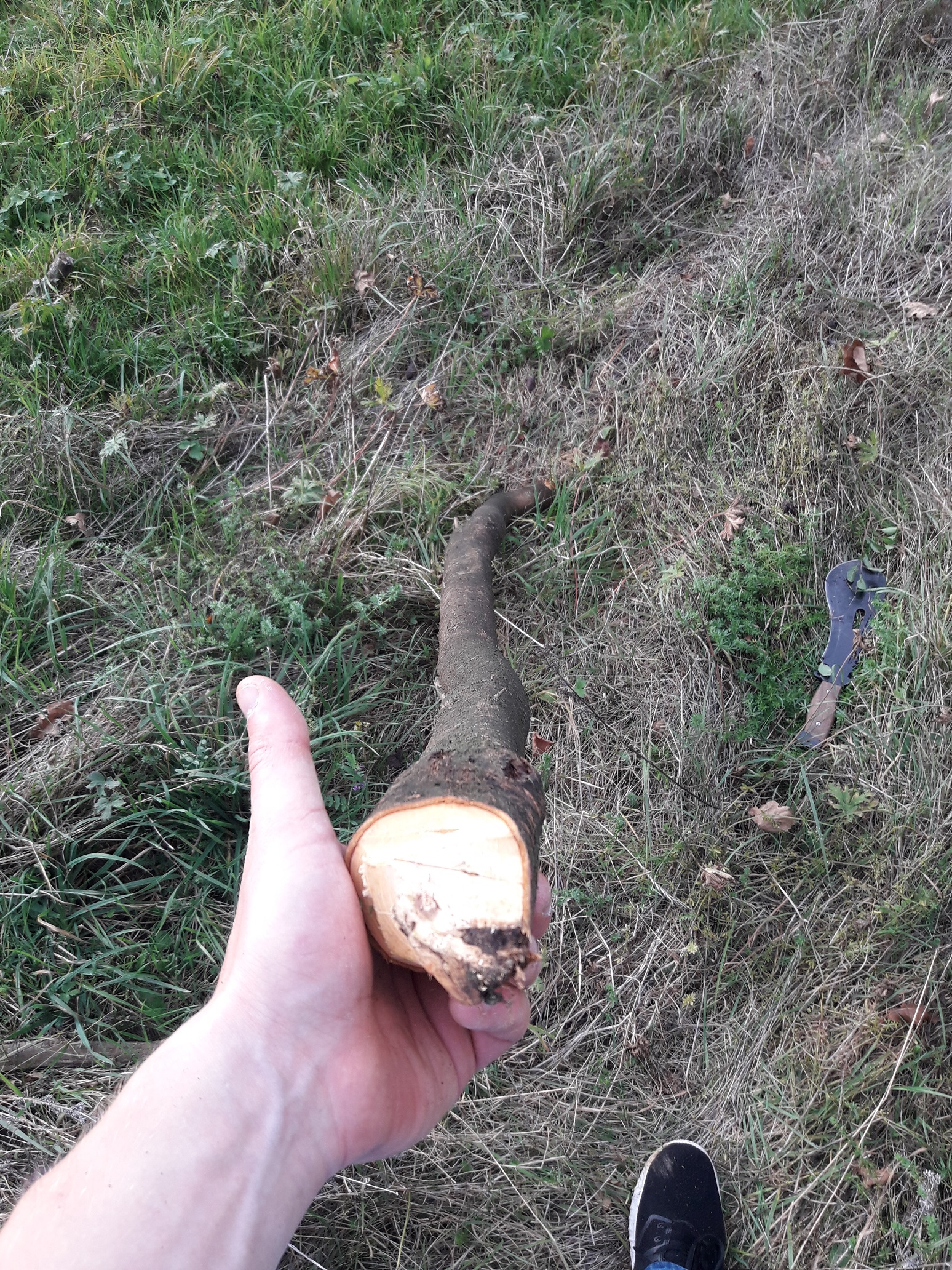

War am Sonntag (vor 4 Tagen) ein bisschen im Wald unterwegs..

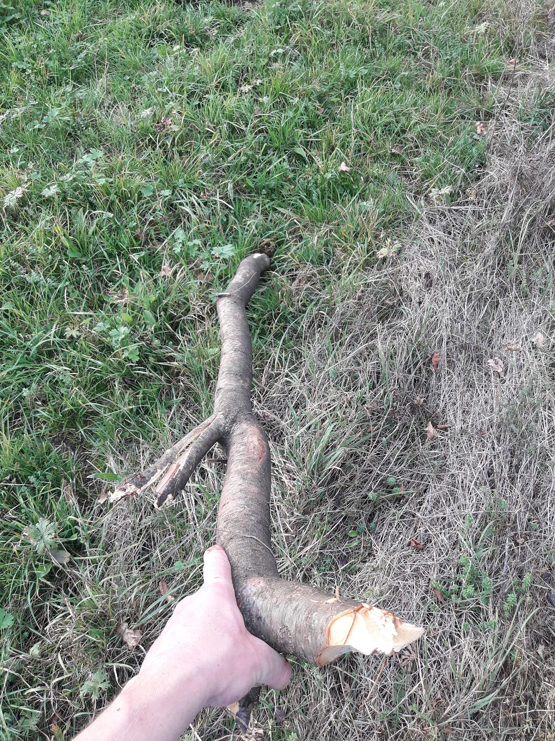

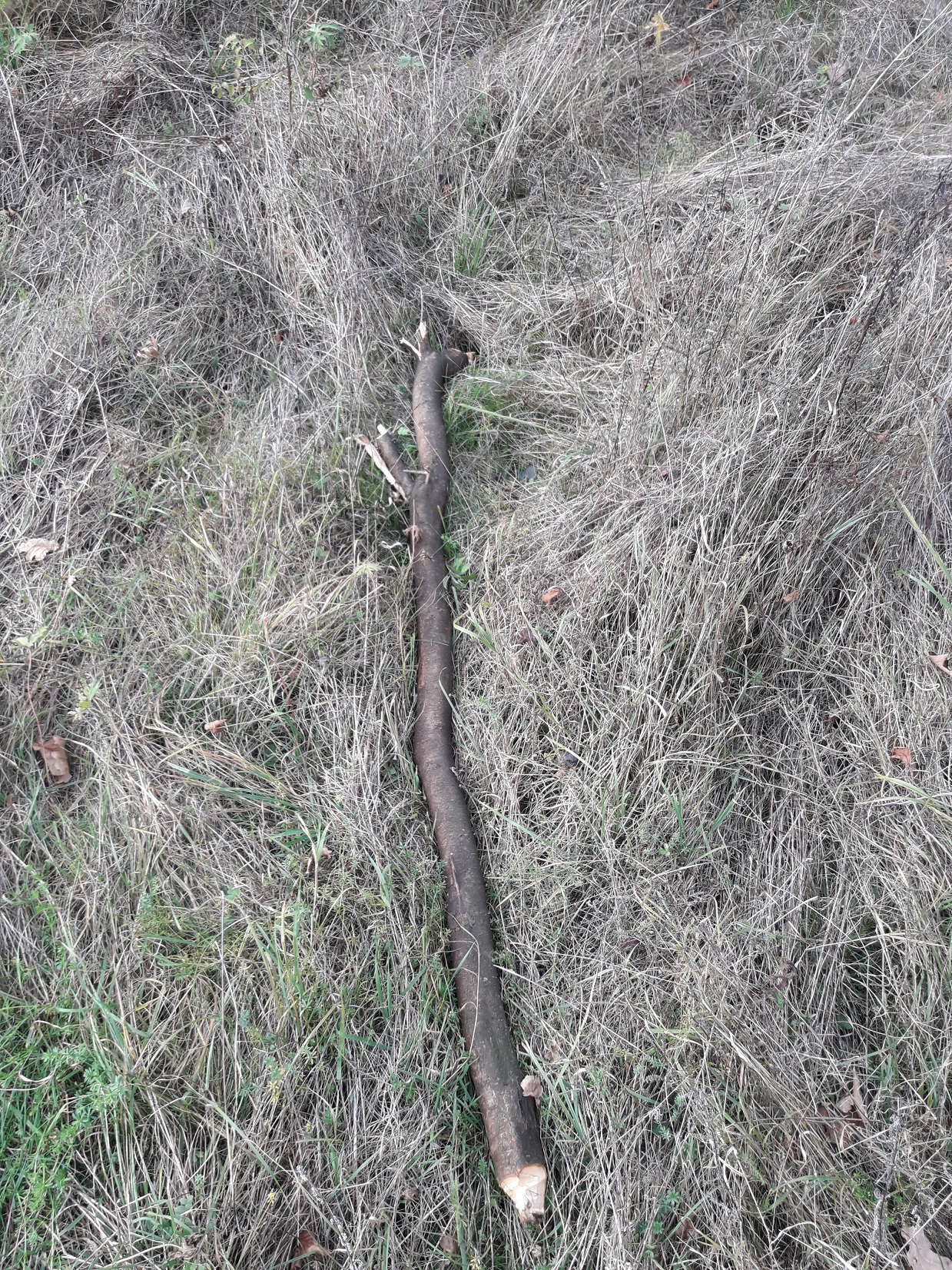

Mein Ziel: Endlich mal einen einigermaßen "geraden" Schwarzdorn zu roden. Hab nur Gutes davon gehört, aber sind ja großteils nur so "krüblige" Stämmchen.
Dann auf einmal am Bächle hab ich einen entdeckt.
Und sogar "einigermaßen gerade".
Hoffe ich bekomm von euch viele Tips und Antworten.
Was haltet ihr von dem Holz? Schwarzdorn und Schlehe sind ja schon das gleiche oder?
Hierzu die ersten Bildchen:
Hier die Schlehe am Bachrand.. Schlehe und Schwarzdorn sind ja schon das selbe oder?

Sieht gut aus, aber trockne das Stämmchen langsam und schonend. Mein erster Glücksfund eines geraden Schwarzdorns hats zerissen..
Good luck 😉

Servus, ja ist das Gleiche sieht snaky aus, auf jeden Fall möglichst rasch den Bauch bis zum Markkanal freilegen.
Schlehe reißt leicht, also auch restl. Rinde runter, die Enden und Äste versiegeln und vorerst im Freien unter Vordach lagern. Aber bevor du den Markkanal freilegst zur Bogenfindung leg das gute Stück mit den Enden auf Böcke oder Sessellehne und zeig davon ein Bild, wie lang ist der Stave?

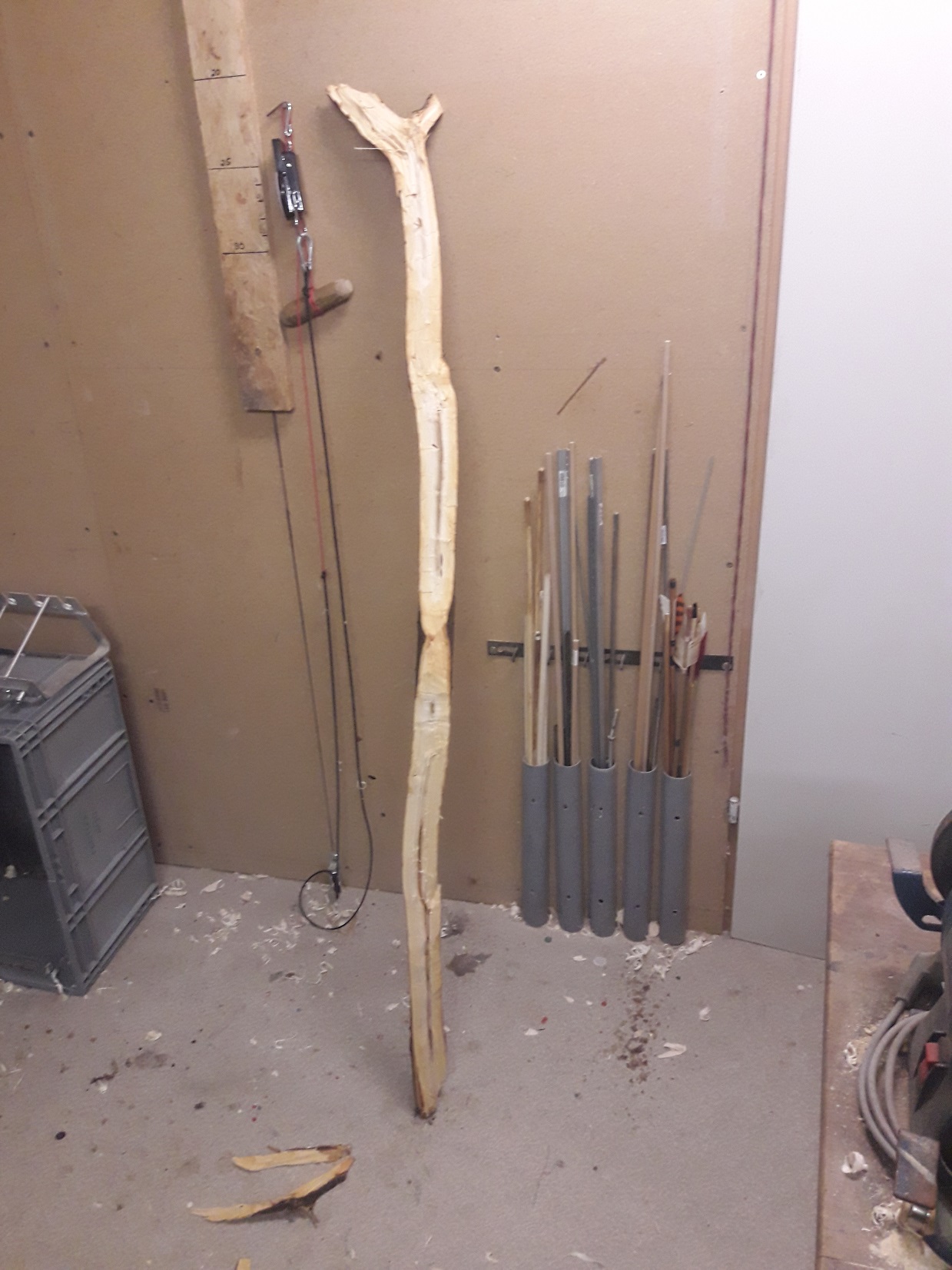

Servus, I am back again ;)
was haltet ihr denn allgemein von Schwarzdorn? Hab mal gehört, dass es eins der besten Hölzer ist, weil es sehr langfaßrig ist.

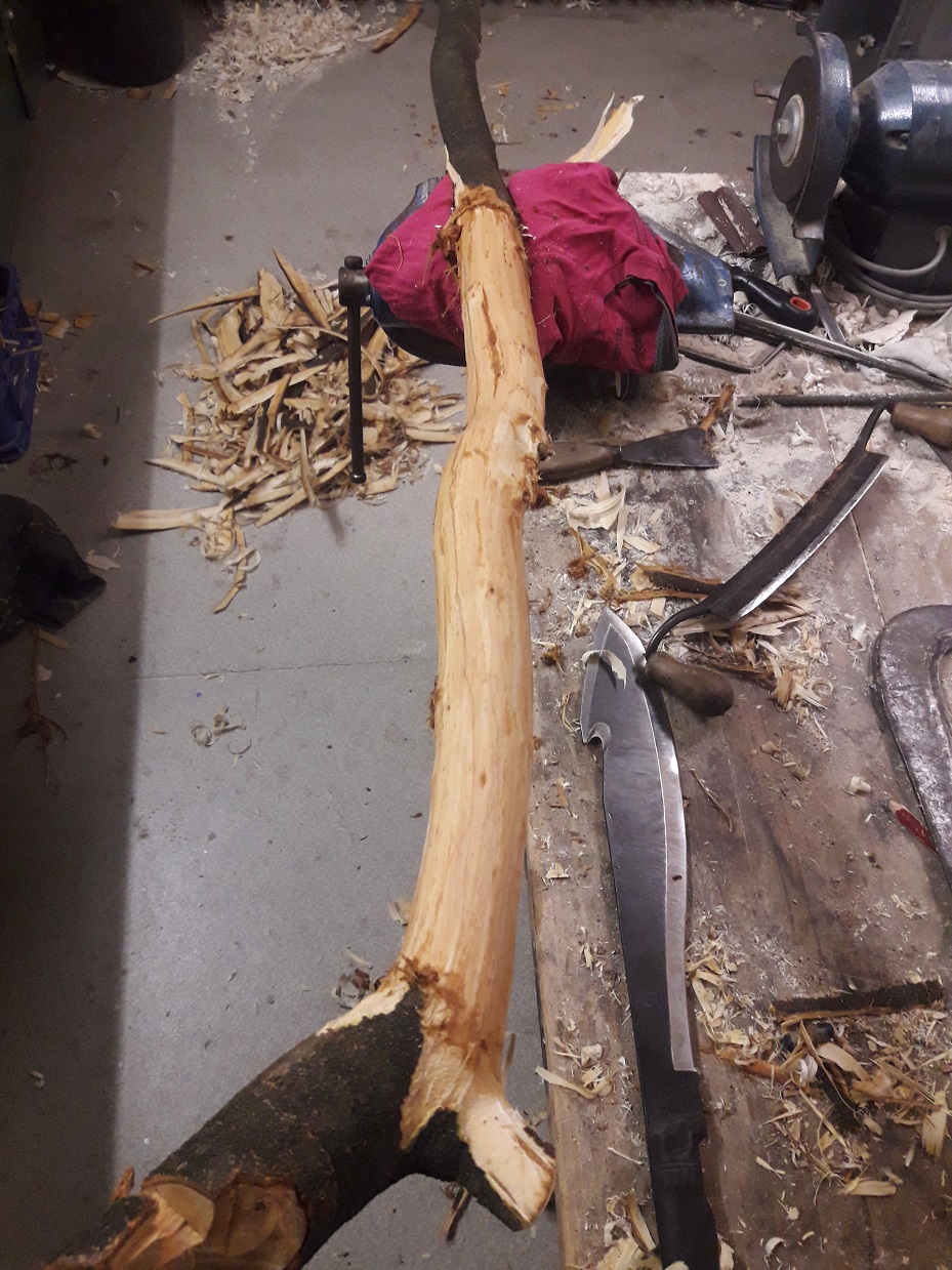

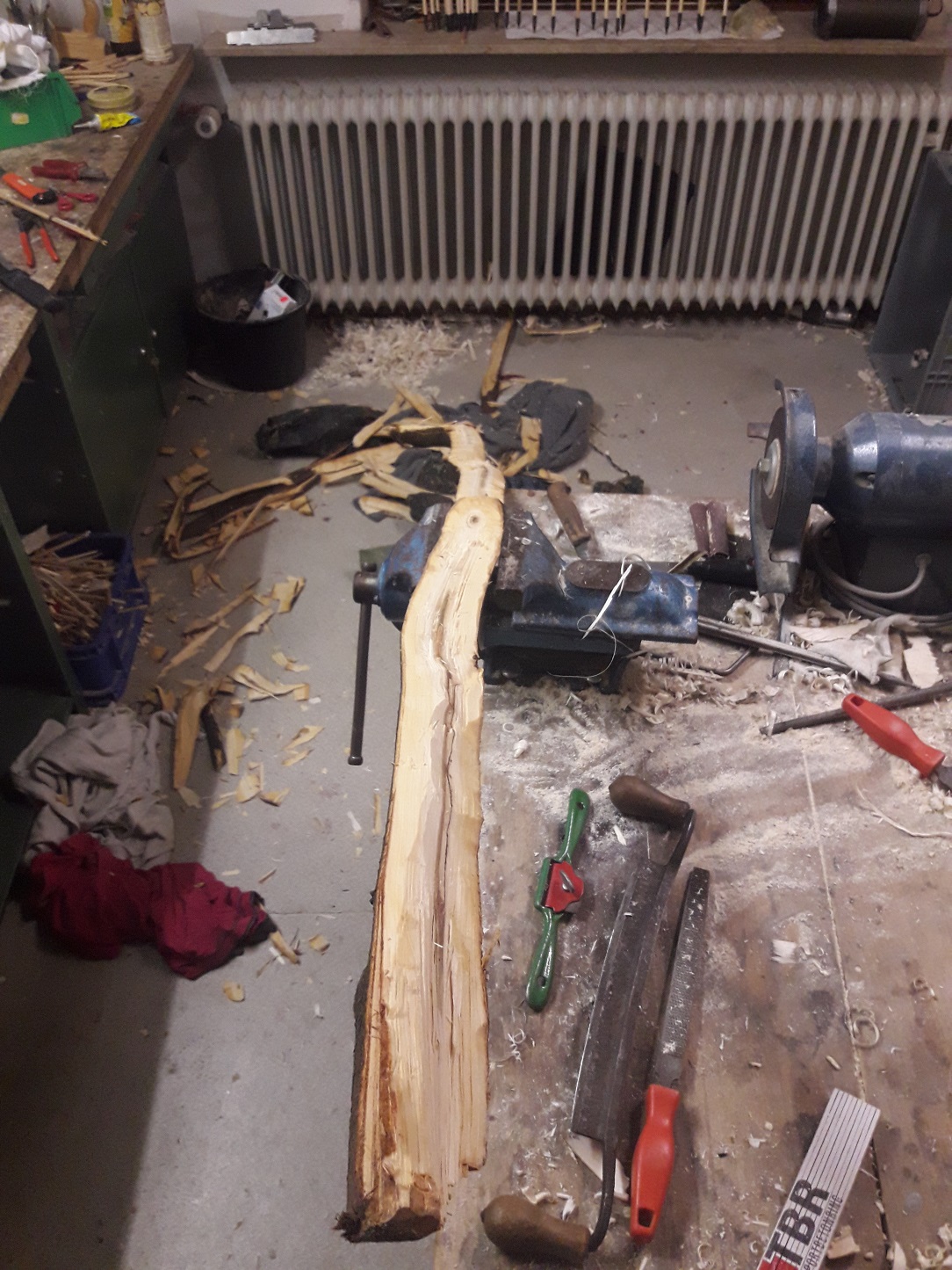

habe meinen freien Tag heute genutzt und gleich die ersten Arbeiten erledigt.

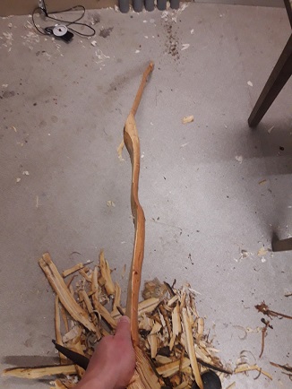

Ersten WA mit der Machete bis auf den Markkanal runtergeschafft
2. WA ebenso
2. WA ebenso

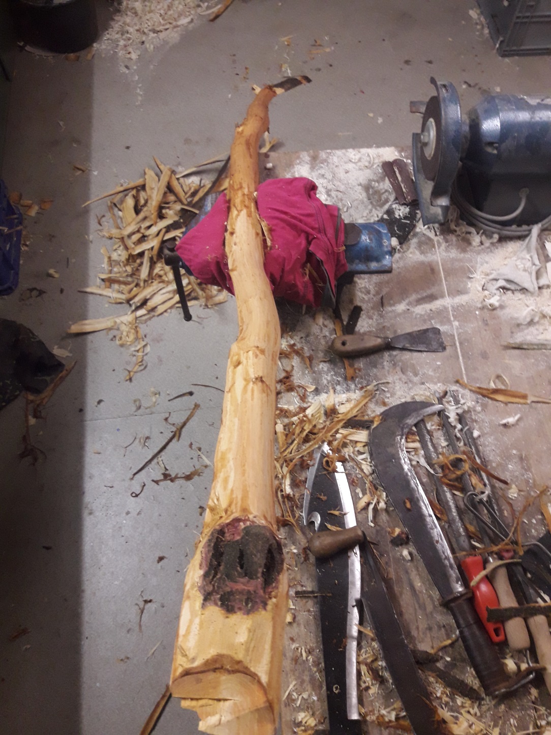

Sieht aus alt hätte er einen Drehwuchs.. aber war nur meine schlampige grobe Arbeit :D

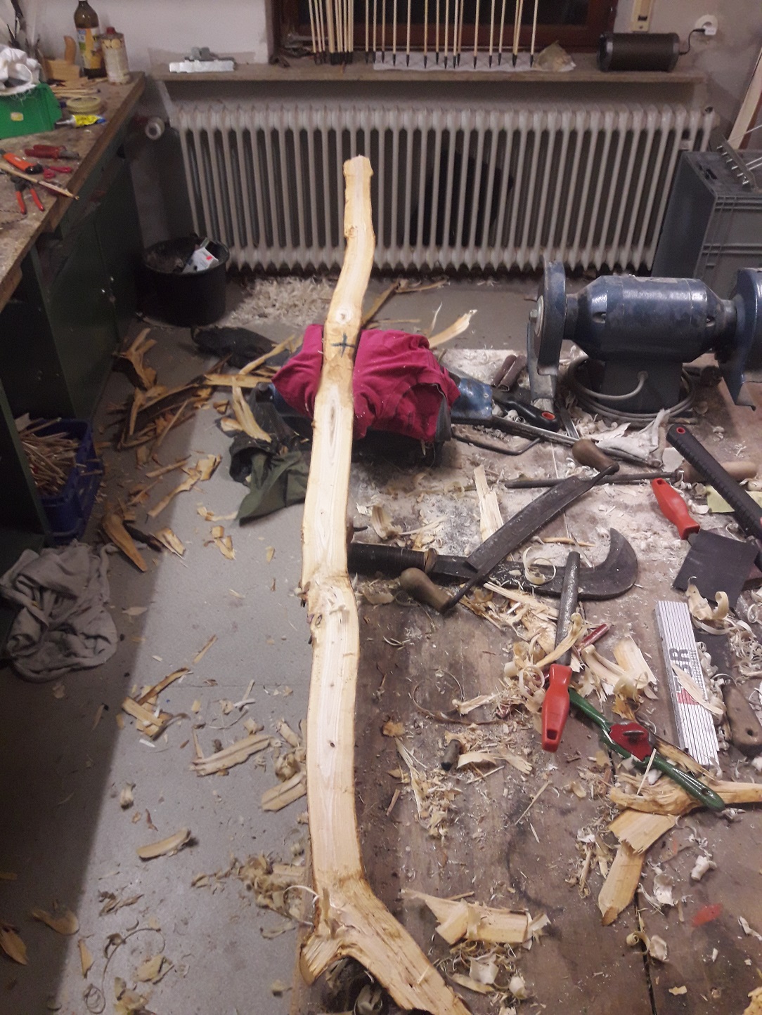

Sieht man hier nochmal

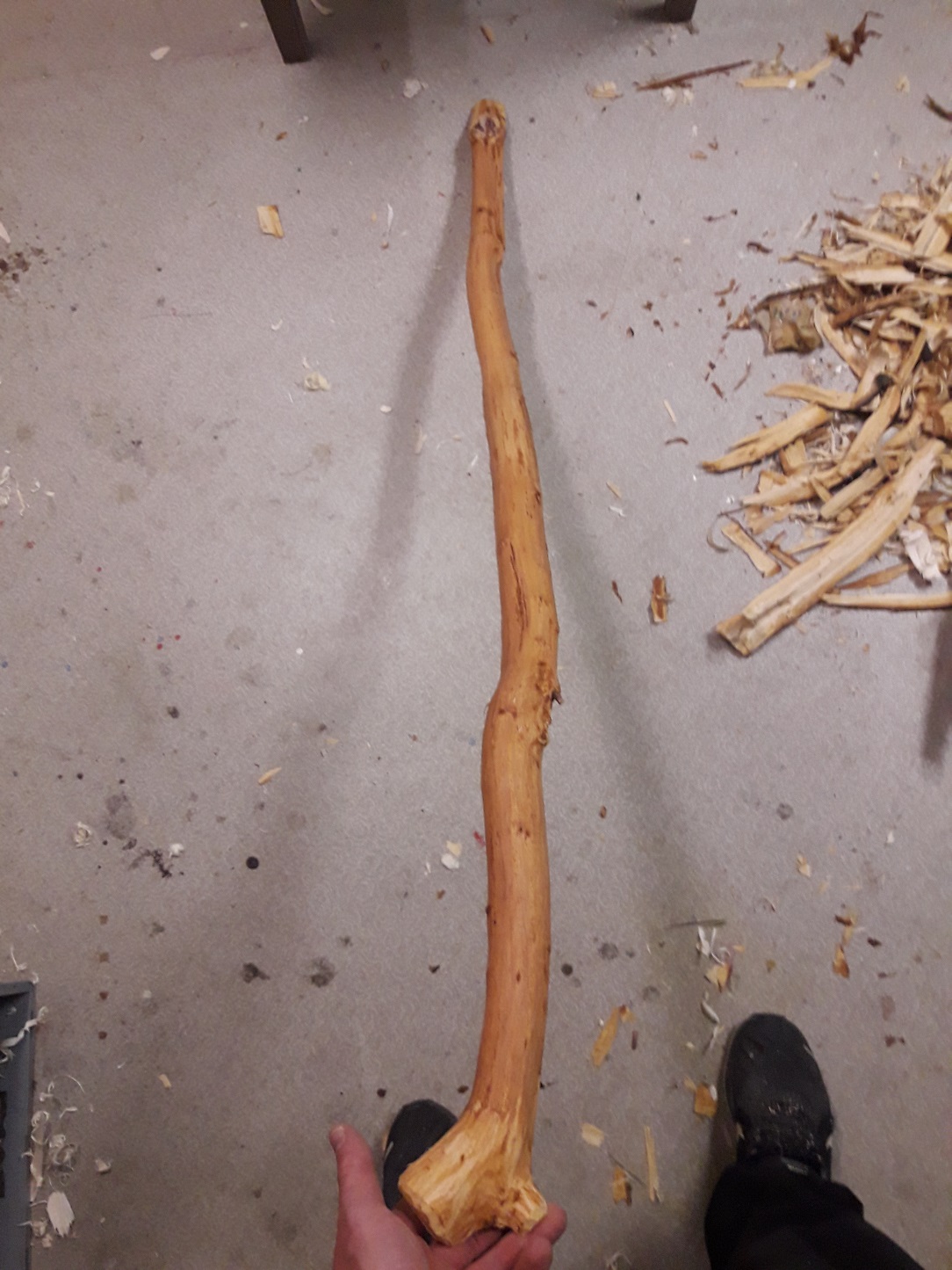

Jetzt sieht es besser aus

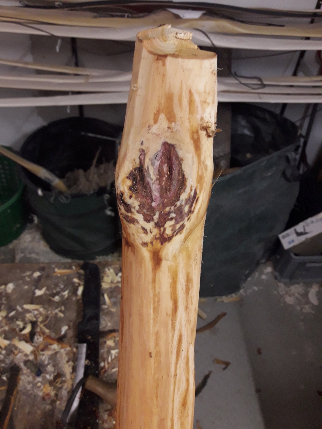

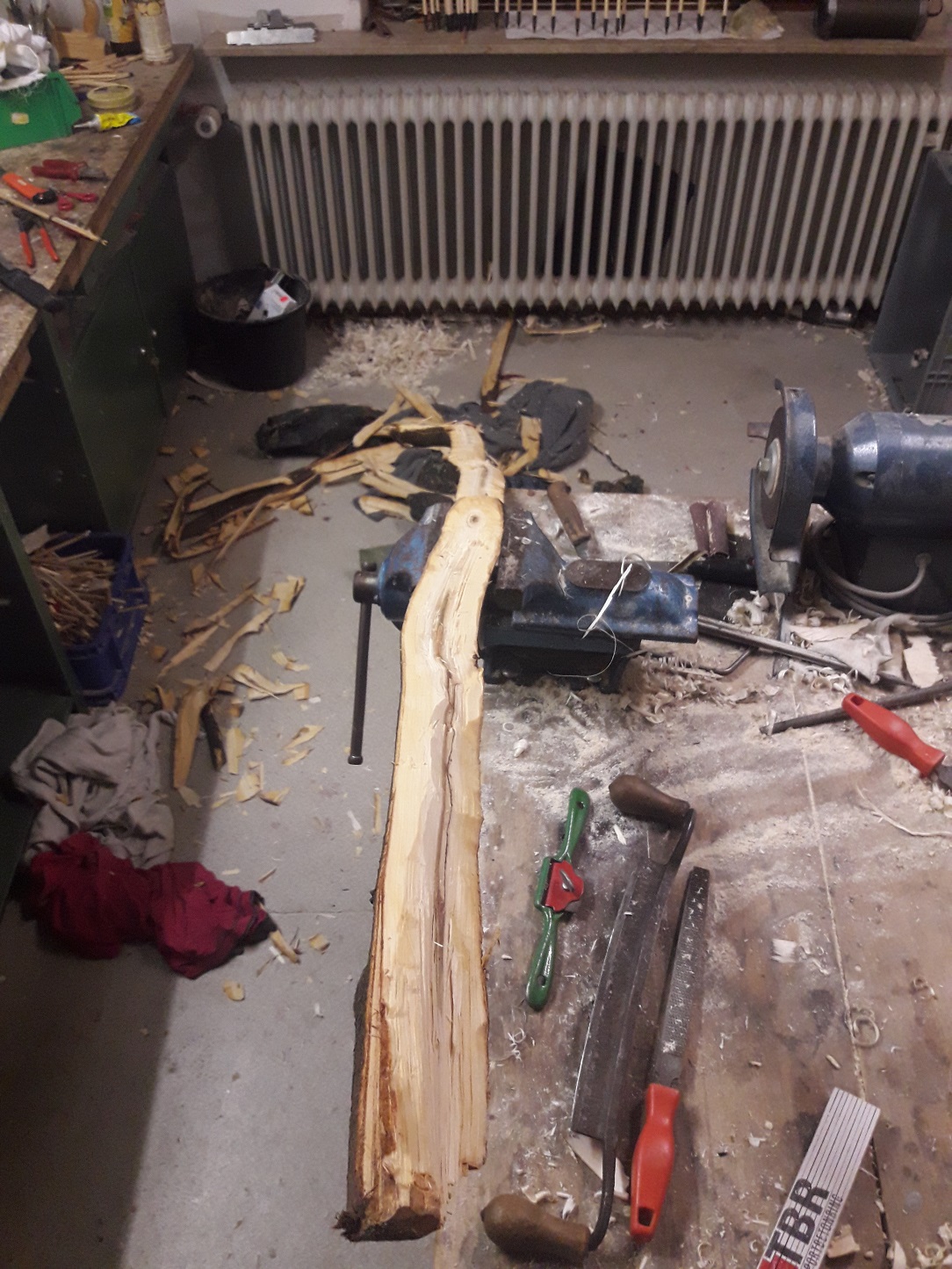

Rinde mit der Spachtel runtergeschafft

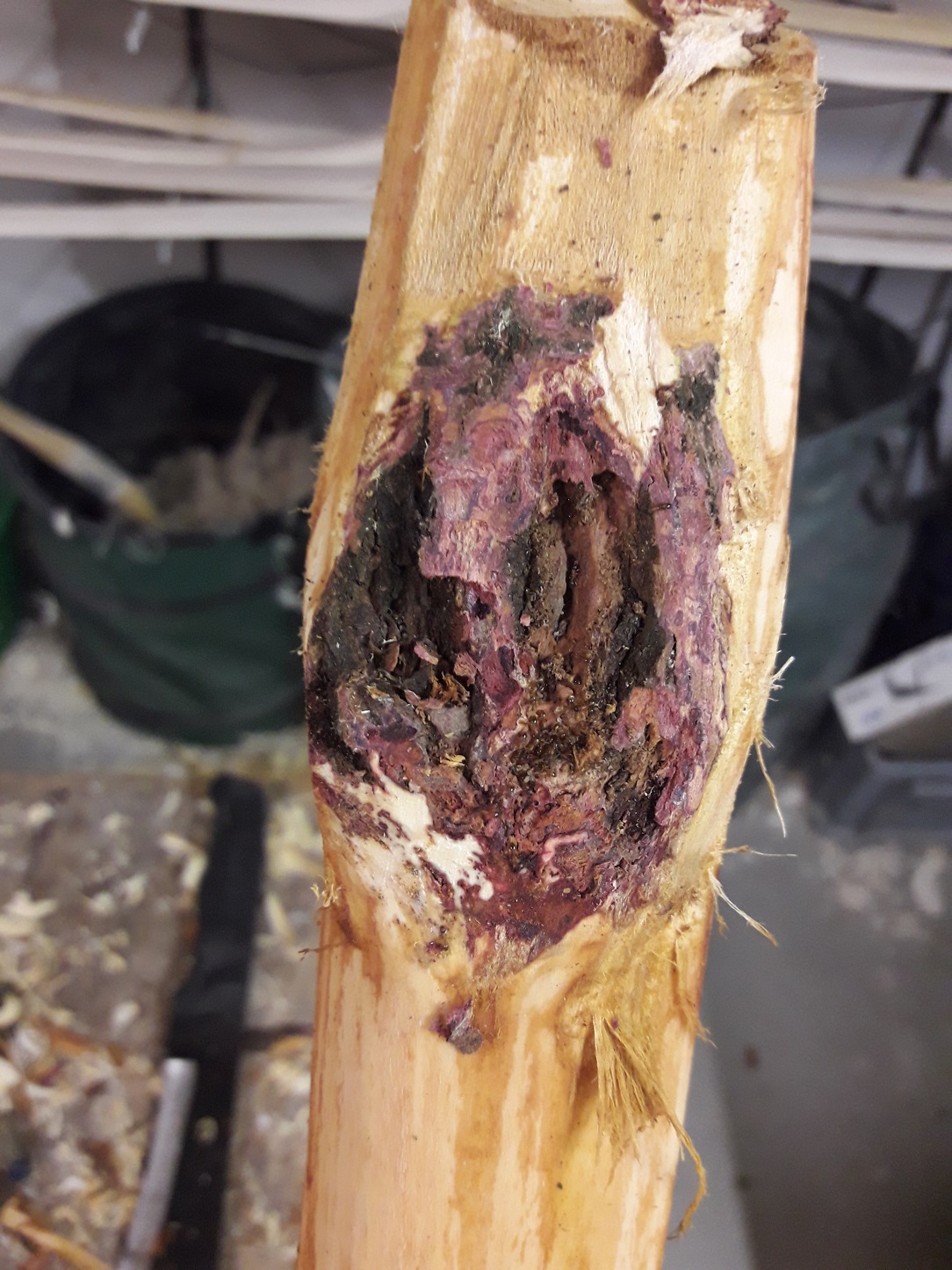

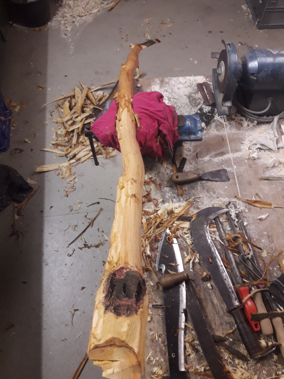

Bei der Stelle (wo jetzt noch Rinde drauf ist) frag ich mich noch was das ist..nachher bin ich schlauer
@tomytom : dann hoff ich mal dass ich ein bissle mehr Glück hab :D weißt im Nachhinein was dein Fehler war? "Zu schnell" getrocknet ode sowas?
@schnabelkanne : Das hab ich schon erledigt, also die Enden versiegelt.
Hab mir auch gedacht, dass ich ihn am besten draußen lager. Dann kann er schön langsam trocknen.
Das gute Stück ist ca. 160 cm lang. Ich dachte eigentlich dass das ein sehr gutes Holz zum Bogenbauen ist?
Gleich im Anschluss bekommt ihr noch ein paar Bilder.
Muss jetzt aber kurz ein Kaffee trinken :D

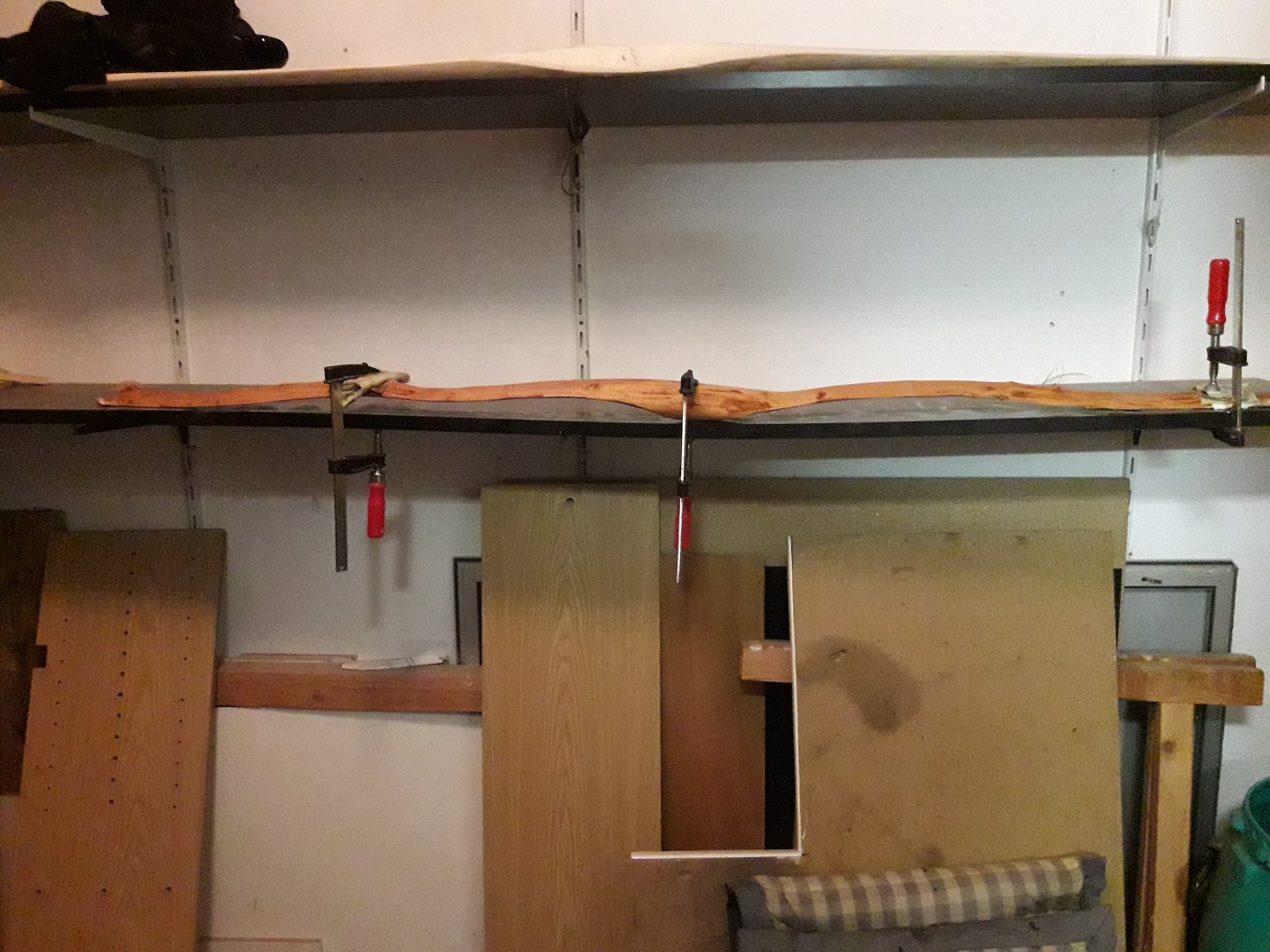

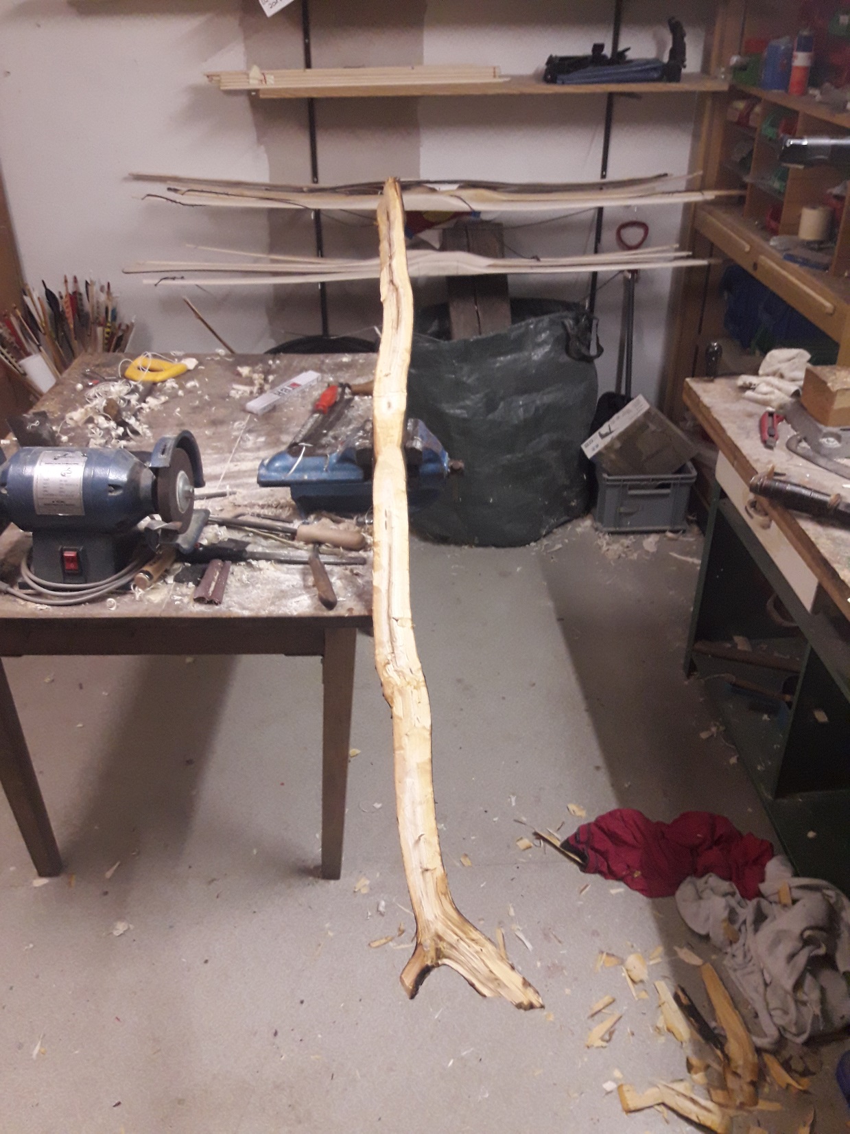

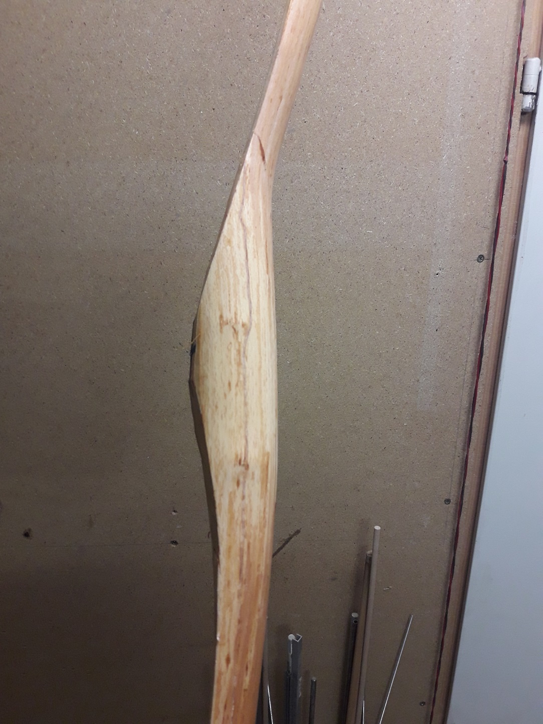

So, jetzt hab ich die restl. Arbeit erledigt.. Jetzt wird gewartet..
Denke ich muss den Bogen mind. ein Monat an dem Brett fixiert lassen oder?
Wie beurteilt ihr die Bereiche am Bogen wo ich Bedenken habe?

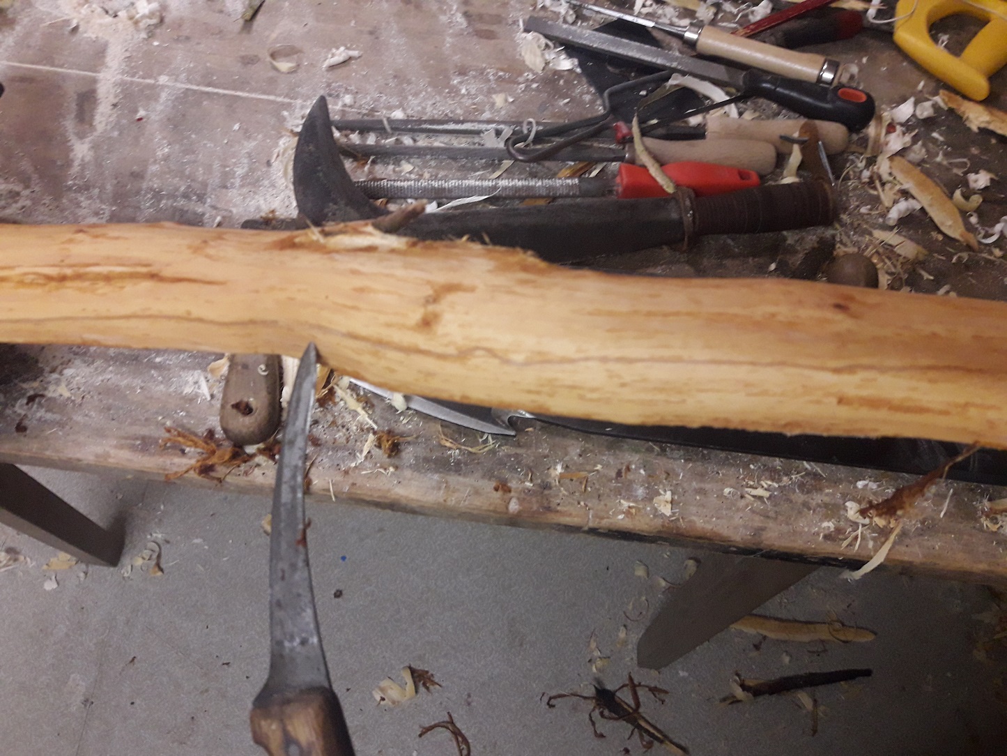

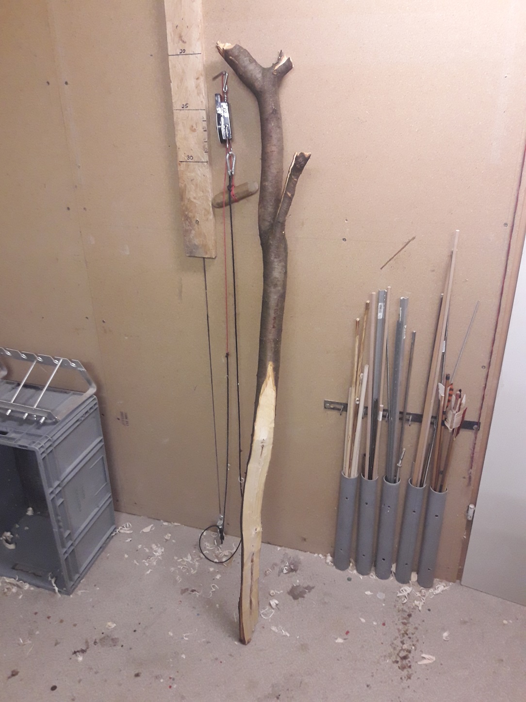

Und zu Guterletzt: Auf dem 1.Bild sieht man eine leicht rötliche Linie auf dem Bogenrücken.. Diese geht über den ganzen Rohling. Auf dem 4. Bild sieht man ihn im Griffbereich nochmal. Wisst ihr hier was?
Für Tipps und Meinungen bin ich offen. Ist schließlich meine erster Schwarzdorn :P
Was istn das für eine "Linie"????

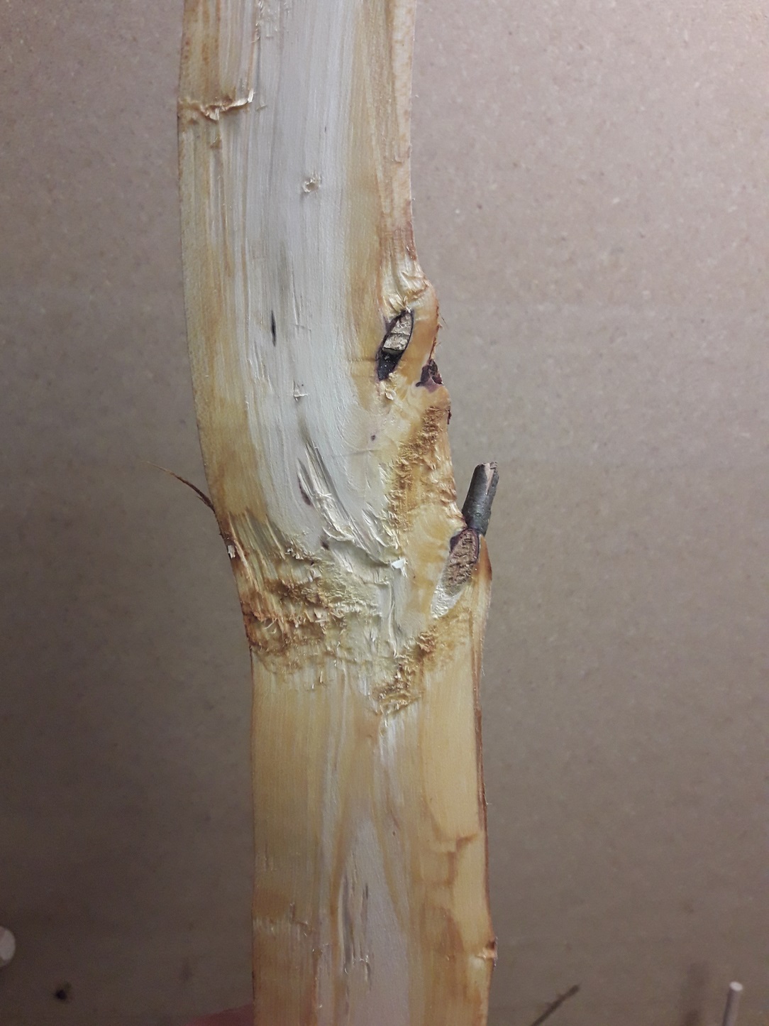

Hier meine Sorgenstelle Nummer 1, hier waren die Ameisen am Werk, ich denke hier werd ich den WA um einiges breiter lassen
Meine Sorgenstelle Nummer 2.. Mitte des Wurfarms
fixiert dass sich die WA nicht verdrehen und dass sie sich nicht noch weiter nach hinten biegen

Schlehe lässt sich übrigens sehr gut mit der HLP begradigen und ent-twisten. Habe gerade ein Bogen in Arbeit und bin sehr angetan von dem Holz: nimmt wenig Set und ist sehr dichtes Holz.
Zum Trocknen hatte ich die Rinde drauf gelassen und keinerlei Rissbildung.

Mit leicht reissen meint er bestimmt beim trocknen..
Ich würde den einfach möglichst schonemd trocknen, heisst in dem Zustand (deiner) nicht mal nach draussen sonder ne Woche oder so noch in nem feuchten keller oder ähnlichem "antrocknen" lassen erst dann im freien am schatten weitertrocknen lassen. Vielleicht bin ich auch übervorsichtig wegen meines ersten Fehlschlags.
Enden, Äste und Fades auf jeden Fall versiegeln.

Schlehe ist ein echt geiles Zeug. Wie schon geschrieben wurde seeeeehr vorsichtig trocknen, sonst gibt's Risse. Dem Griff wuerd ich noch bausetig einen Schlitz bis zum Markkanal einsaegen, sonst reisst er dir womoeglich am Ruecken.

Mhm okey.. Aber mit vorsichtig trocknen müsste hier der Keller (unbeheizt) ausreichen oder?
Was meint ihr zu der Schwachstelle (vorletztes Bild) soll ich den WA dann in der vollen Breite lassen?
Versiegelt ist das gute Stückchen an den Enden schon ;)
Stimmt.. Das mit dem Einsägen bis zum Markkanal hab ich total verpennt ..wäre es das wert den Rohling wieder von dem Brettchen abzumontieren?
Zu dem ersten Bildle vom letzten Beitrag nochmal: Wisst ihr was das für eine leichtrötliche "Linie" ist
Beiträge: 6816
Hat gedankt: 280 Mal
Hat Dank erhalten: 412 Mal
Re: Schwarzdorn / Schlehe vom Fällen bis zum Bögle
Tach, die Linie sieht so irgendwie nach einem Fraskanal aus. Ich habe zwar noch keinen Schwarzdorn verarbeitet, dafür aber Kornelkirsche getrocknet und bei der war jeder angesägte Astansatz gerissen, deswegen solche Stellen gut mit Holzleim versiegeln. Um den Griffbereich zu schützen, würde ich das von fatz vorgeschlagene einsägen unbedingt machen, das Holz wird aller Voraussicht nach unkontrolliert reißen, wenns nicht eingesägt wird.
Bei der Sorgenstelle Nr. 1 würde ich mir keine Gedanken machen, in dem Bereich kurz vor Ende ist der WA sowieso steif.
Die Sorgenstelle Nr. 2 erstmal rissfrei trocknen (siehe weiter oben im Text) - dann kannst Du Dir immer noch Gedanken über die Gestaltung machen. Meistens kommts eh anders als gedacht :D

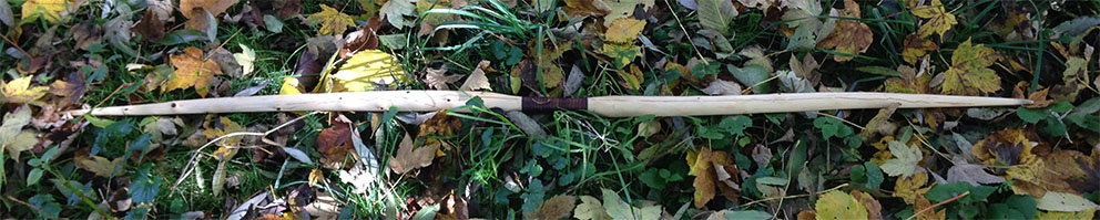

Rote Linien hat auch mein Schlehenbogen am Rücken. ich halte sie auch für Frassspuren
download/file.php?id=92398&mode=view
