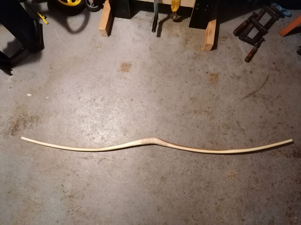

Re: Saplingbow 12 Hieronymus Schwarzdorn/Pfaffenhütchen
Bowster hat geschrieben: ↑21.01.2020, 19:50 Wieviel # soll das Teil mit Sehne dann haben?
Mit der Sehnenschicht will ich erreichen, dass er die Vorspannung hält und nicht über die Zeit verliert. Ich erhoffe mir dadurch eine Leistungssteigerung, da das Pfaffenhütchen nichts wiegt( zur Zeit 420g bei 160cm länge) und sehr gute Rückstellkräfte besitzt. Die kombi müsste was hergeben, um einen Flotten Bogen daraus zu bekommen. Um wieviel das Zuggewicht steigt kann ich nur schätzen. Ich denke da an 60-65#@32''... vielleicht auch mehr, da er an Vorspannung gewinnt.

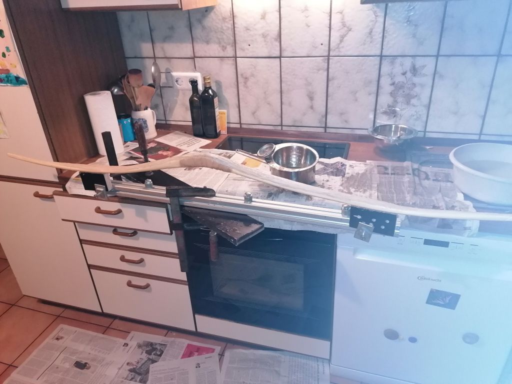

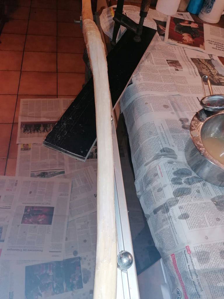

So heute bekam das Pfaffenhütchen seine Sehnenschicht. Die Sehnenschicht wird zu den Tips dünner und hat also einen Taper.
Um den bogen belegen zu können, habe ich zwei Holzklötze mit Heißleim auf den Bogenbauch geklebt. Sorry für die schlechten Bilder, aber irgendwie war meine Kamera verschmiert. Jetzt darf er trocknen.

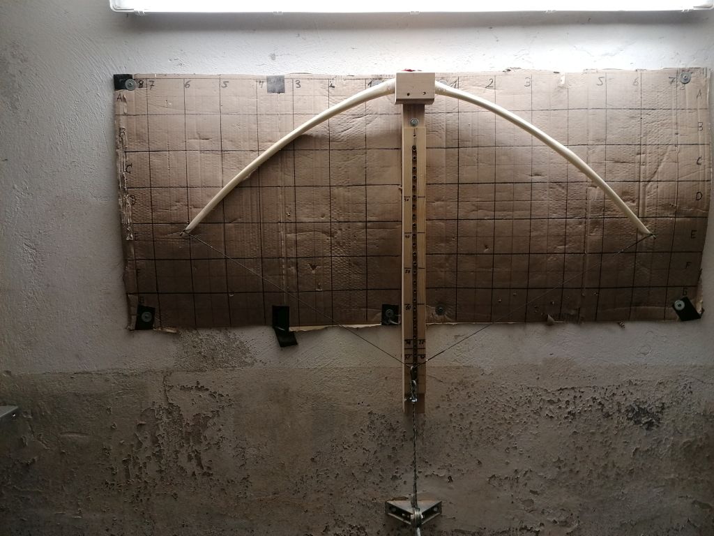

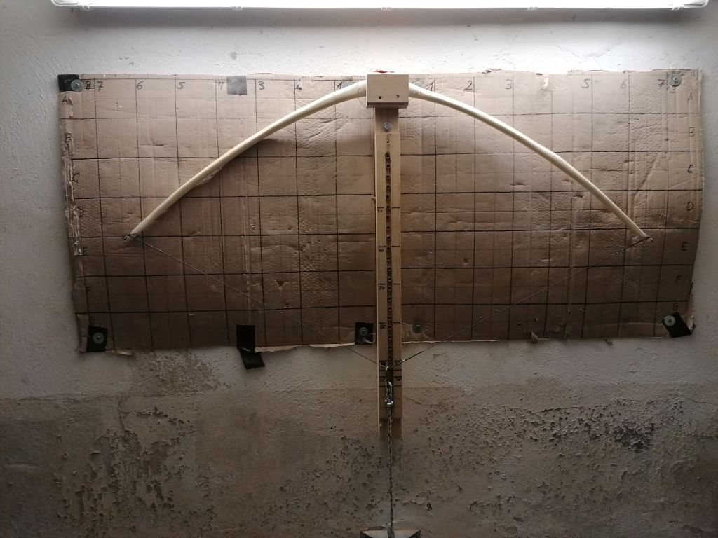

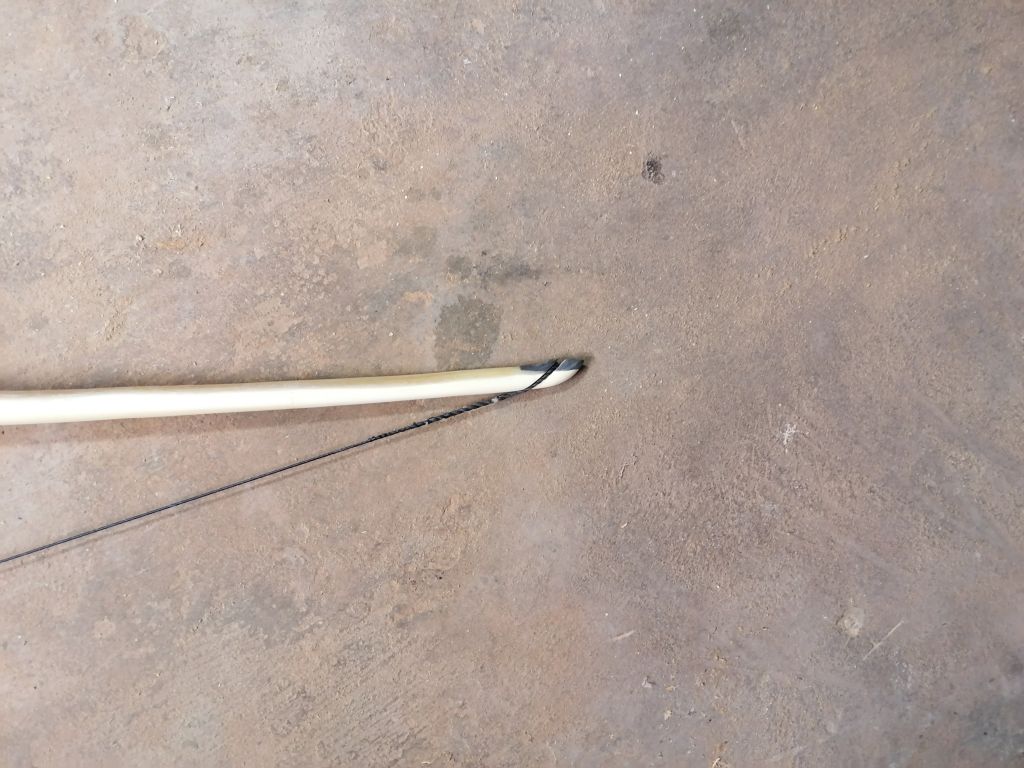

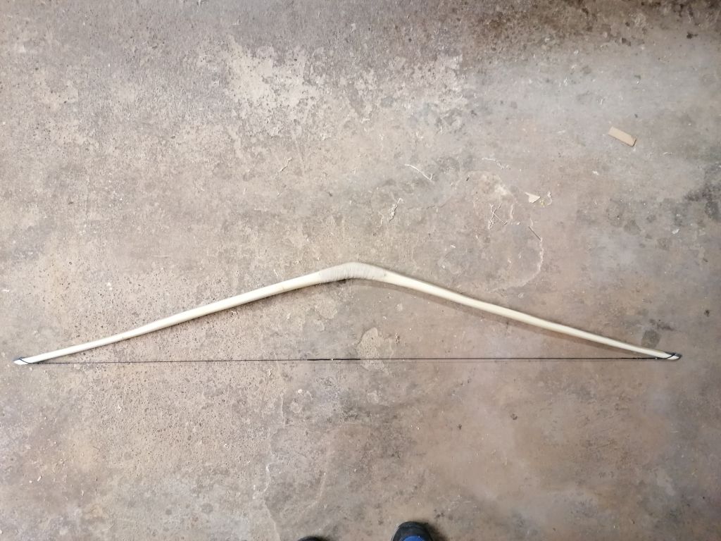

Weiter gings...gestern habe ich die Hornnocken aufgeklebt und heute konnte ich sie formen. Danach aufgespannt und siehe da die Sehnenlage passt noch. Also ab auf den Tillerstock… sieht immer noch gut aus. Dann habe ich das Zuggewicht gemessen 67#@30''. ;D Also ging alles auf was ich mir gedacht habe. Jetzt noch feinschleifen und dann kann ich das Finish auftragen, nur den Klarlack muss ich nach dem Sap auftragen. Die ersten Schüsse sind vielversprechend ;)
62#@28''
62#@28''
67#@30''
67#@30''

Mehr Biegung in der Mitte der Wurfarme?
Lg Tom Tom

Tom Tom hat geschrieben: ↑07.02.2020, 21:25 Mehr Biegung in der Mitte der Wurfarme?
Lg Tom Tom
Der biegt doch genug... ;) Rechts sogar etwas mehr wie links, dass kommt aber daher , weil er auf der linken Seite mehr Deflex hat als rechts. Etwas mehr Biegung bekommt er noch, wenn er sich nach 300 Schüssen gesetzt hat.
