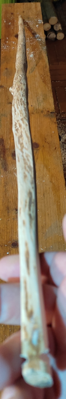

Nächster Statusbericht. Die Trocknung ging weiter, aber langsamer. Dann habe ich die Stengel aus dem Keller ins Wohn/Eßzimmer gestellt neben die Terassentür. Erstmal das Pfaffenhütchen, da hat das seitliche Biegen mit Dampf funktioniert:
Nach Dämpfen
Nach Dämpfen
Es hat zwei Längsrisse nahe von Ästen, aber das sollte man mit Eulenkot regeln können. Die Länge ist 162cm, da kann noch etwas draus werden, aber nicht unbedingt im Wettbewerb.

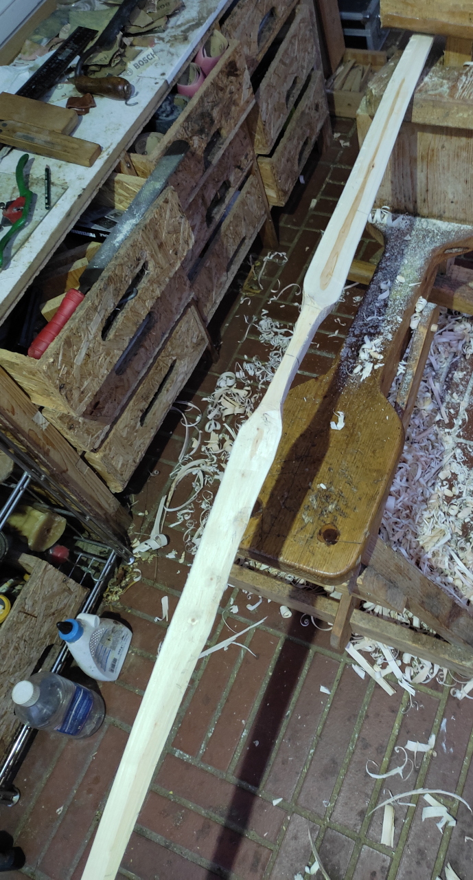

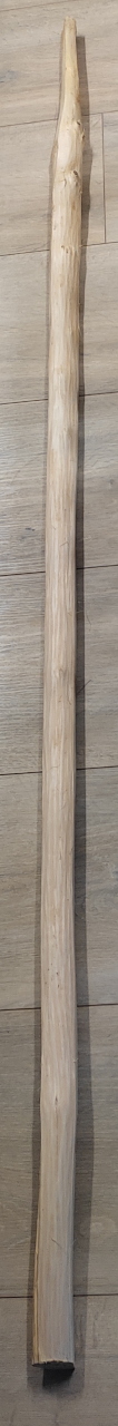

Dann der Hartriegel, den habe ich auf Breite und Dicke gebracht (am Griff 35mm breit, an den Tips ~11-12mm), vollpyramidal nach Augenmaß. Ein Abmessen der Breite war mir zu mühsam, habe das nur griffnah gemacht und den Rest eben nach Augenmaß, wenn man am Wurfarm entlang guckt vom Tip aus sorgt die Perspektive für einen annähernd vollpyramidalen Verlauf. Leider läuft die Sehne nicht durch den Griff, obwohl ich die Tips schon seitlich versetzt habe.
Vorher
Vorher
Vorher
Vorher
Form
Form

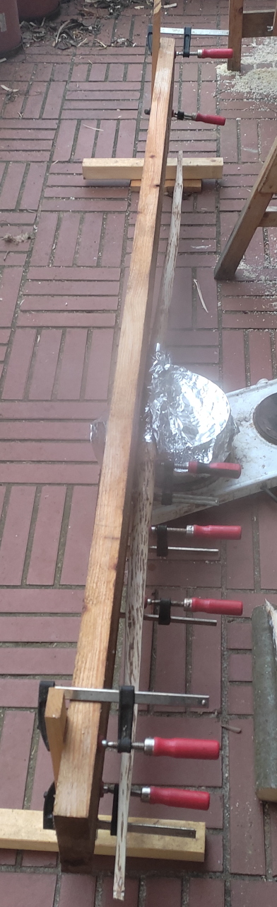

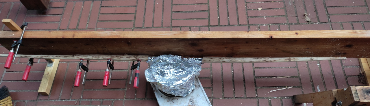

Also ordentlich Dampf drauf, war eine Stunde drin. Nach 40 Minuten habe ich ihn im Dampf gebogen, den Rest Wasser dann noch verdampfen lassen.
Dämpfen
Dämpfen
Dämpfen
Dämpfen
Jetzt darf er erstmal trocknen. Der ist mein bevorzugter Kandidat, ich hoffe, der Sehnenverlauf passt jetzt.

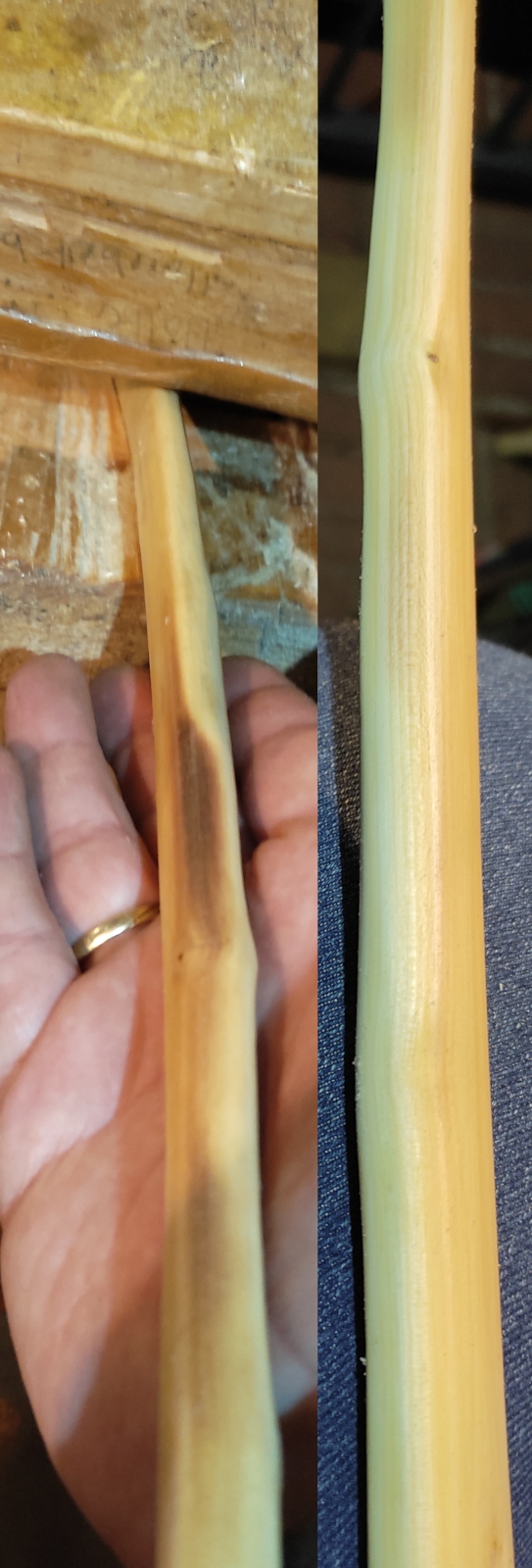

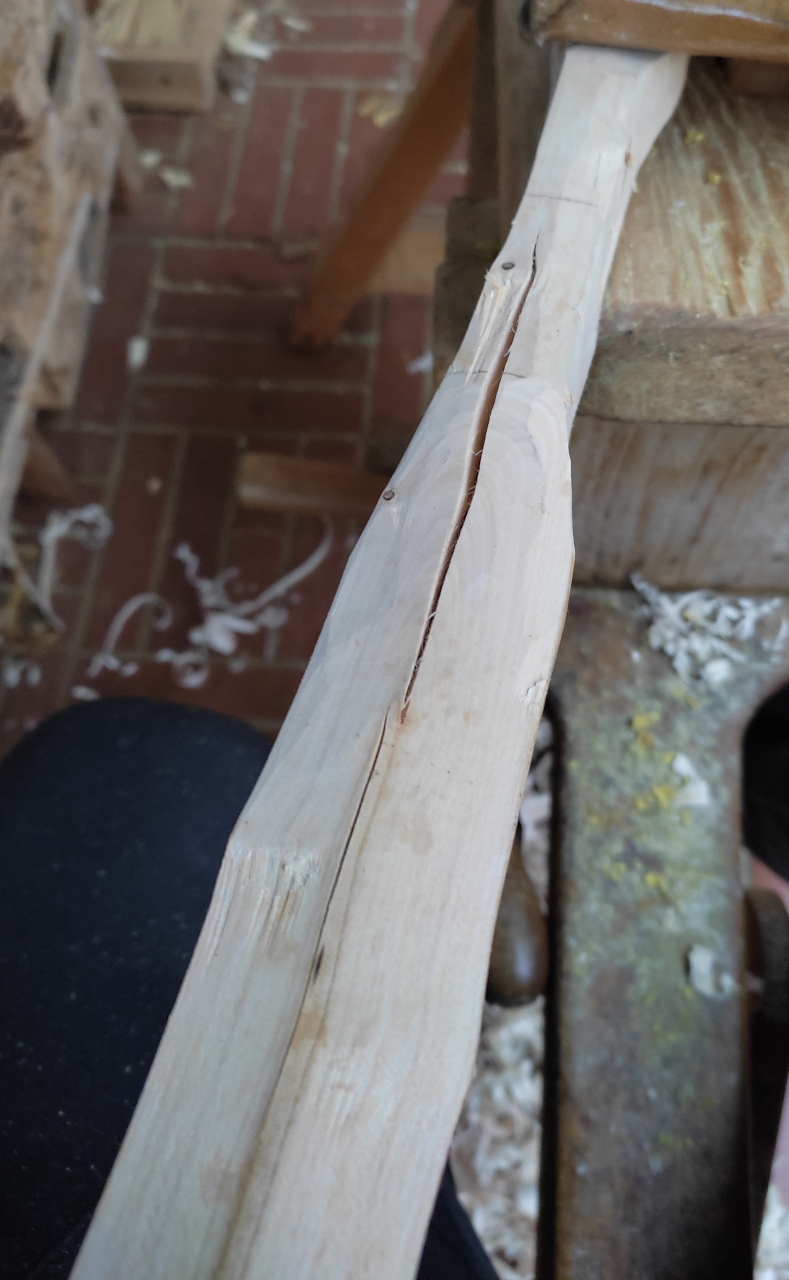

Während des Dämpfens habe ich die Kirschpflaume mit dem Ziehmesser so geschnitten, dass ich bis auf den Markkanal runter kam. Der Griff ist dann recht dünn, aber nur so waren die Risse weg. Ein Wurfarm hat einen ziemlich krassen reflexen Knick entwickelt. Schönes Holz, aber direkt am Strauch wirkte es einfacher als aktuell. Motivation ist ein wenig gebremst...
Seitlicher Riss
Seitlicher Riss
Riss am Bauch
Riss am Bauch
Risse Weg, reflexer Knick

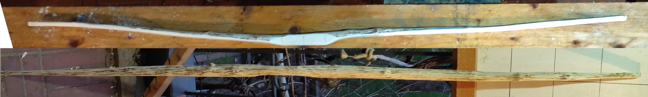

Bleibt noch die Wildkirsche, die hatte sich etwas gedreht und ich hatte sie auch bauchseitig nicht ganz gleich zwischen den Wurfarmen geschnitten. Der Drehwuchs macht es da schwieriger. Auch hier habe ich den Breitenverlauf nach Augenmaß gemacht, die Tips sind ca. 12-13mm breit.
Breitenverlauf
Breitenverlauf
Abgespannte Form
Abgespannte Form
Breitenverlauf
Breitenverlauf
Hier hat ein Wurfarm einen größeren deflexen Bereich und der andere einen deflexen Knick. Länge ~172cm. Die Sehne geht genau durch den Griff, der mir aber sehr schmal geraten ist. Gibt einfacherere Stücke zum Bearbeiten :P

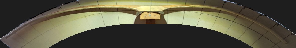

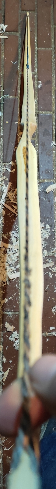

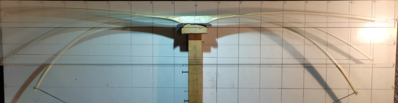

Währenddessen habe ich mit der Wildkirsche weiter gemacht. Den Griff habe ich etwas angeschrägt, damit die Tips abgespannt etwas mehr auf die gleiche Höhe kommen. Bei einer Länge von nur 170cm und dem griffnahen Reflex wird das bei 28" Auszug mit dem Sehnenwinkel knapp. Außerdem habe ich immer Thomas' Mahnung zu Wildkirsche im Hinterkopf. Einen Wurfarm habe ich in der Breite nach Augenmaß noch etwas an den anderen angepaßt. Der Deflex in beiden Wurfarmen macht es einem nicht gerade einfach. Ich habe dann so vor mich hin getillert und erreichte bald Standhöhe. Bei 22" Auszug waren es noch 29#, also könnte der Bogen die Mindestgrenze gerade so erreichen. Weil ich dann eben dabei war, habe ich weiter getillert, wie ich es halt dachte (Bewegung möglichst an allen Teilen). Gerade bei den deflexen Stellen wäre es für mich leichter gewesen am PC mal zu vergleichen, ich hatte aber keine Lust dazu, extra rein/rauszurennen und habe einfach weiter gemacht. Resultat: ich erreichte die 28" Auszug (AMO). Set scheint eher gleichmäßig. Die Tips bewegen sich etwa auch gleiche Strecken. Der Tiller sieht einfach nur irgendwie seltsam aus. Bin nicht so zufrieden damit, aber viel wegnehmen ist dann auch nicht mehr. Erreicht aktuell 33# @ 28" AMO bei Standhöhe ~15cm, könnte ggf. noch etwas erhöht werden.
Tiller
Tiller
Nach dem Abspannen etwas Stringfollow
String follow
String follow
Und das ganze in einem Bild
Überlagert
Überlagert
Sieht auf den Bildern so aus, als biegt es sich nahe am Griff zu wenig, hatte ich früher bei vielen Bögen. Allerdings ist er dort reflex und man sieht das Material auch sich bewegen. Vielleicht ok, vielleicht hab ich auch gerade Tunnelblick.
Also im Vergleich zu theoretisch gleichmäßiger Biegung biegt er links (soll unten sein) von A bis E/F zu viel.
Naja, jetzt ist sowieso egal, da kann ich ihn morgen mal Einschießen, dann wird's am Ende noch was für die 3-Wochen-Variante.
Griff muss aber noch komplett gemacht werden und auch Tips.

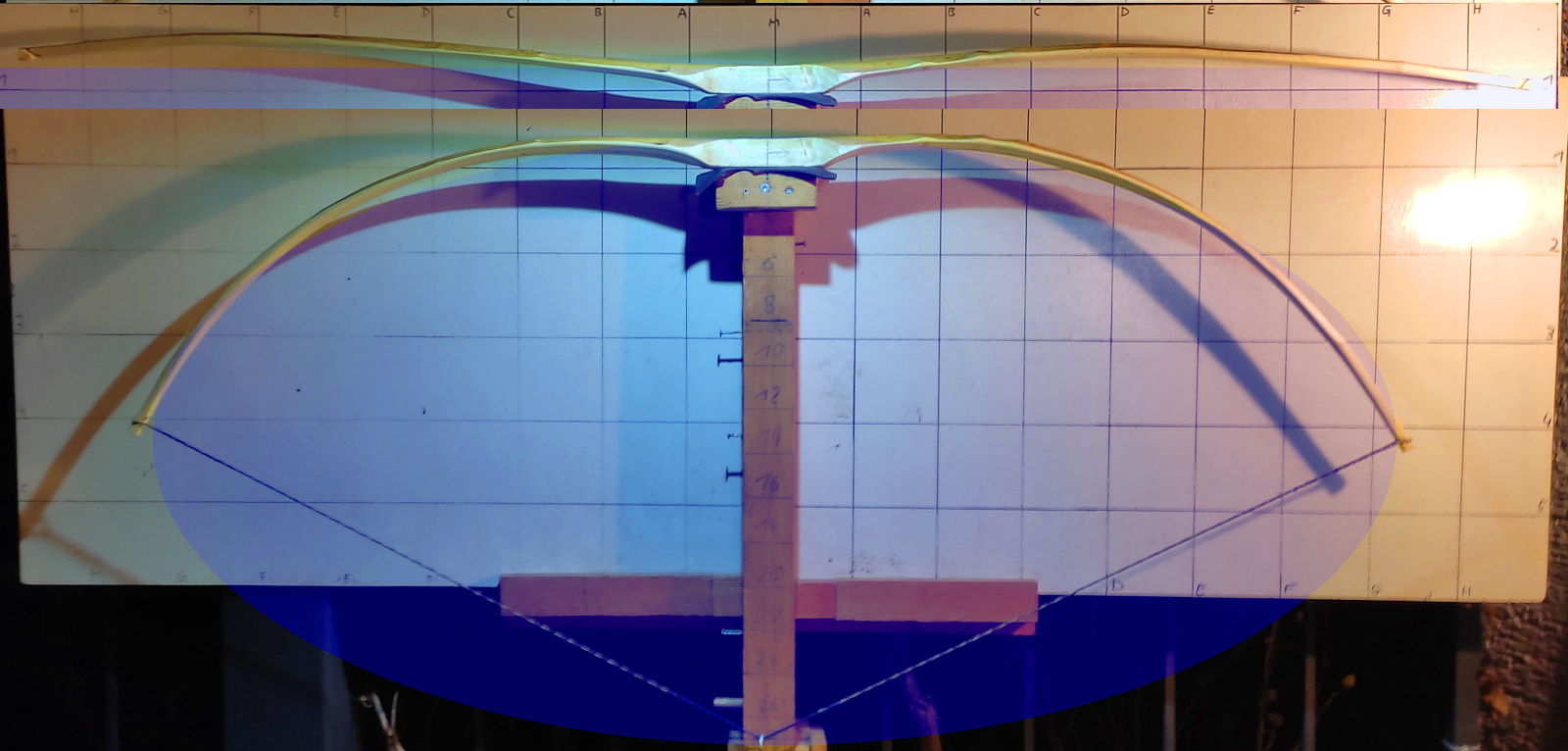

Nachtrag: die Bilder am PC habe ich hinterher dann gemacht. Hier mal eines mit Ellipse drüber und relativ dazu abgespannt ein Rechteck (Linie), in hellblau. So kann man Biegung relativ zu (idealer) Ellipse beurteilen. Sieht jetzt sogar gar nicht mal so verkehrt aus...
Theoretischer Vergleich
Der untere Wurfarm fühlt sich beim Druckpunkt im Griff allerdings schwächer an als der obere. Wir werden sehen. Sollte er Schießen oder das Einschießen überleben wäre es entsprechend der Erwartung schon ein Erfolg :)

Das sieht doch schon ganz gut aus. Auf mich wirkt es, es könnte er ab etwa mittig von E nach außen noch einen Tucken mehr biegen.
Uranus79
Beiträge: 936
Re: Saplingbow 14, Uranus79, Kirschpflaume, Hartriegel, Wildkirsche?, Pfaffenhütchen??
Beitrag von Uranus79 »
Ich nehme an, Du meinst den linken Wurfarm?
Rotzeklotz
Beiträge: 1779
Beitrag von Rotzeklotz »
Ne, ich meinte schon rechts. Kann mich aber täuschen ;)
Uranus79
Beiträge: 936
Könnte sein, schwierig zu beurteilen. Da er rechts aber schon tiefer kommt als links und ich auch nicht mehr viel Spielraum beim Zuggewicht habe, würde ich da erstmal Probeschießen bevor ich noch was ändere.

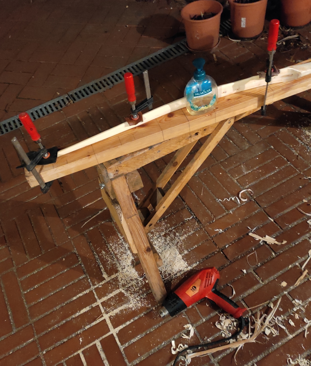

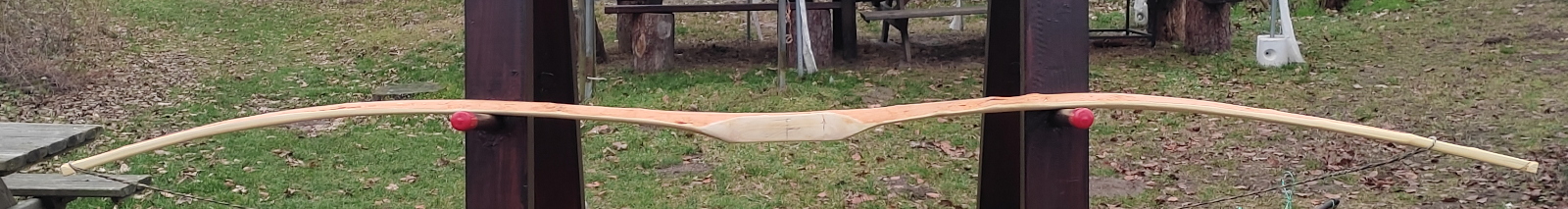

So, heute war ich die Wildkirsche Probeschießen, insgesamt 156 Schuß. Schießt für 33# überraschend flott, vermutlich weil er leicht ist. So sah es direkt nach dem Schießen abgespannt aus:
Direkt nach Schießen abgespannt
Tja also beim rechten (oberen) Wurfarm biegt es außen irgendwie nicht genug, also wenn man die Biegung auf Standhöhe statisch beurteilt, wie Rotzeklotz auch gesehen hat. Allerdings heben die Pfeile sauber ab, Schießen geht gut und viel Pfund über 30 sind auch nicht mehr da. Ich habe da noch so 20-25cm ab E/F (wo genau kann ich am Tillerbild nicht mehr sagen) für's Gewissen gekratzt und es danach sein gelassen, bevor ich ihn verschlimmbessere. Allerdings ist der obere Wurfarm gegen Ende nach rechts geneigt, das sollte ich noch korrigieren.

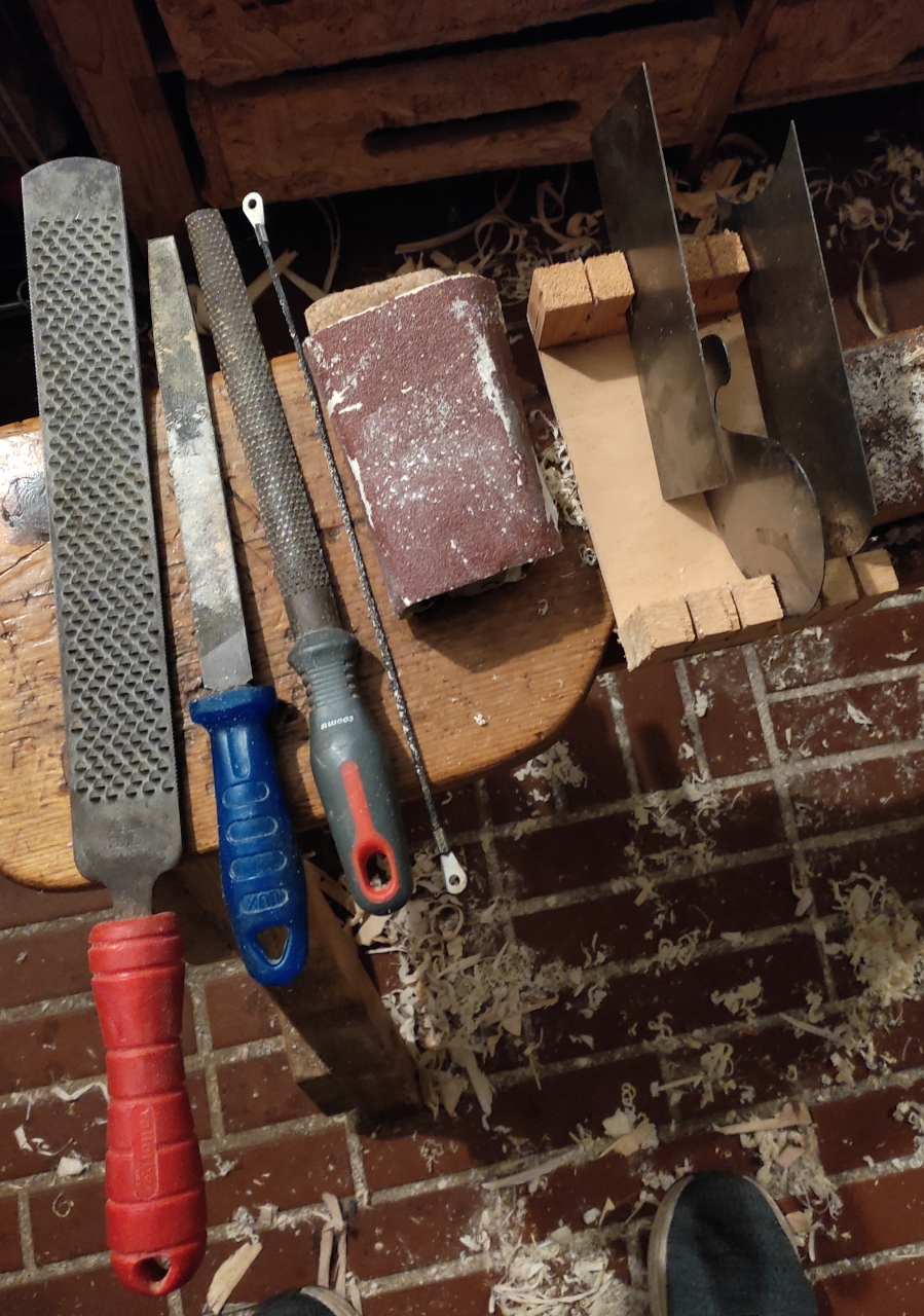

Zwischendrin Bilder des Werkzeugs, Feile, Raspeln, Schleifpapier, Fliesensäge für Sehnenkerben, Ziehklingen und ein selbstgebastelter "Meßschieber" in grober Form.
Danach ging es an's Biegen, wegen des geringeren Aufwands mit der HLP, was bei Kirsche gut gehen soll.
Biegeaktion
Biegeaktion
Ich mache immer ordentlich billiges Pflanzenöl drauf. Geht vielleicht auch ohne, funktioniert aber so super.
