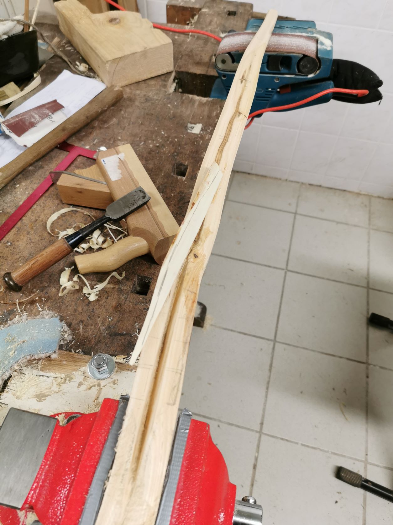

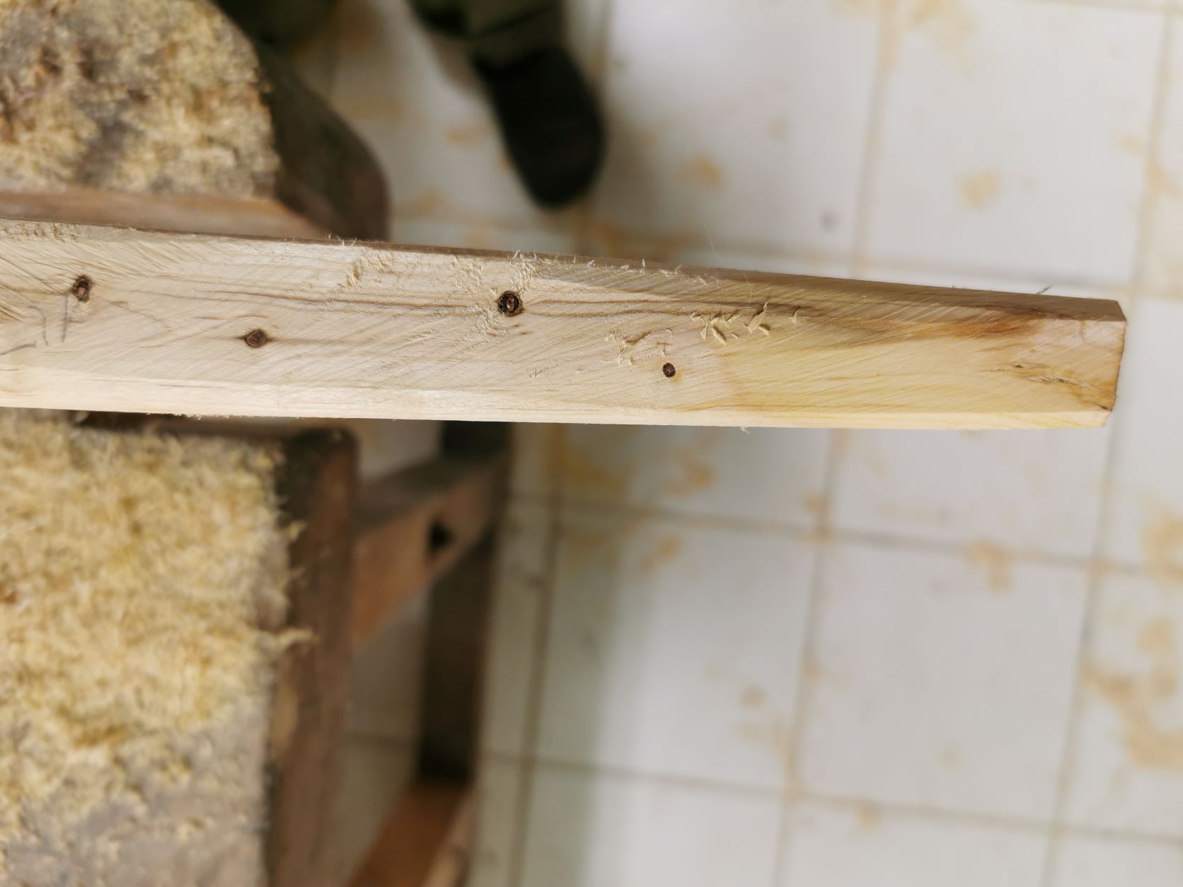

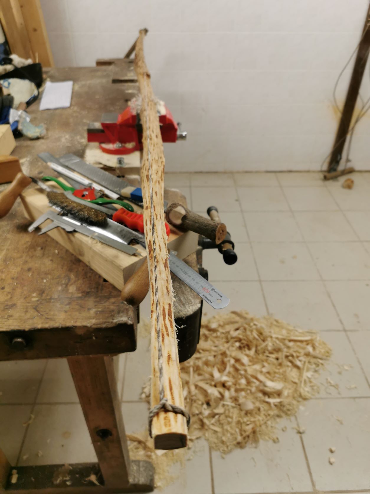

Der Schwarzdorn hat nur noch 8 Gramm Gewicht verloren. Anlaß genug, ihn mal auszupacken, das Design anzulegen, Breite und Dicke zu reduzieren...
Der Bogen ist nur 60 Zoll lang, recht kurz für meine Tillerkünste... mal sehen :)

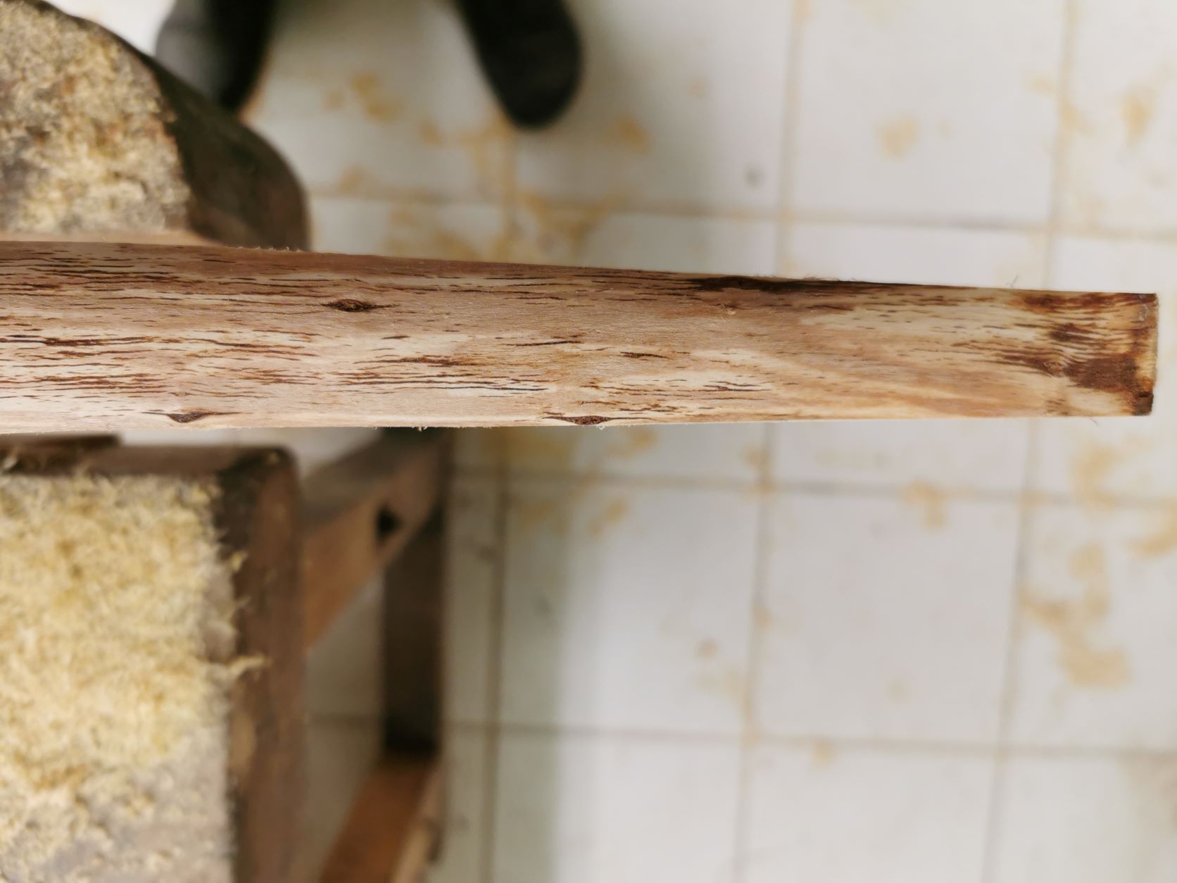

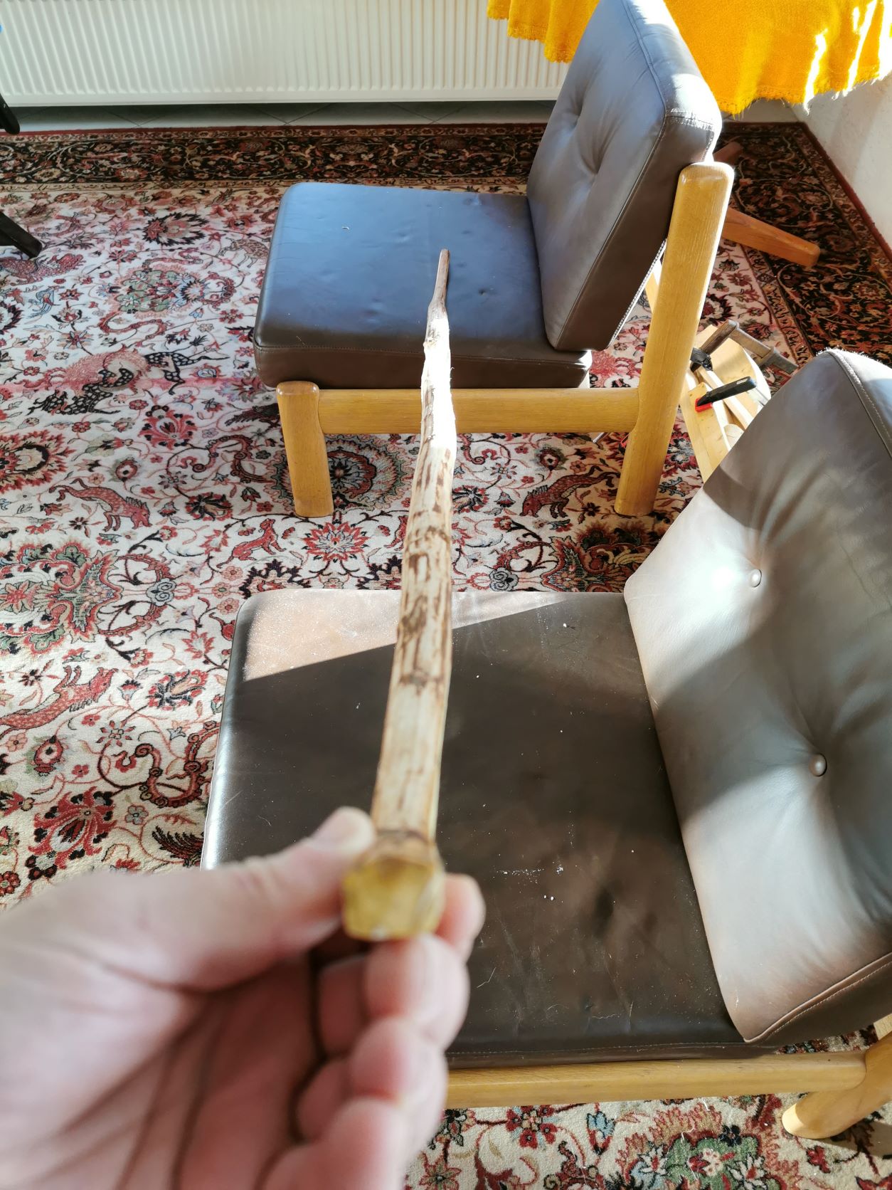

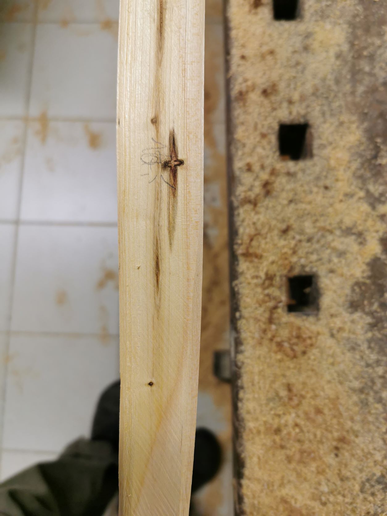

Stellenweise tauchen gelbe Verfärbungen auf. Hoffentlich beeinträchtigen die nicht die Holzqualität
hier auch gelbe Verfärbungen
Der Rücken ist auch ganz schön scheckig

Bez. der gelblichen Verfärbungen must du dir keine Gedanken machen, das sind mit ziemlicher Sicherheit nur Wasserflecken - beim 3. Foto bin ich 100% sicher.

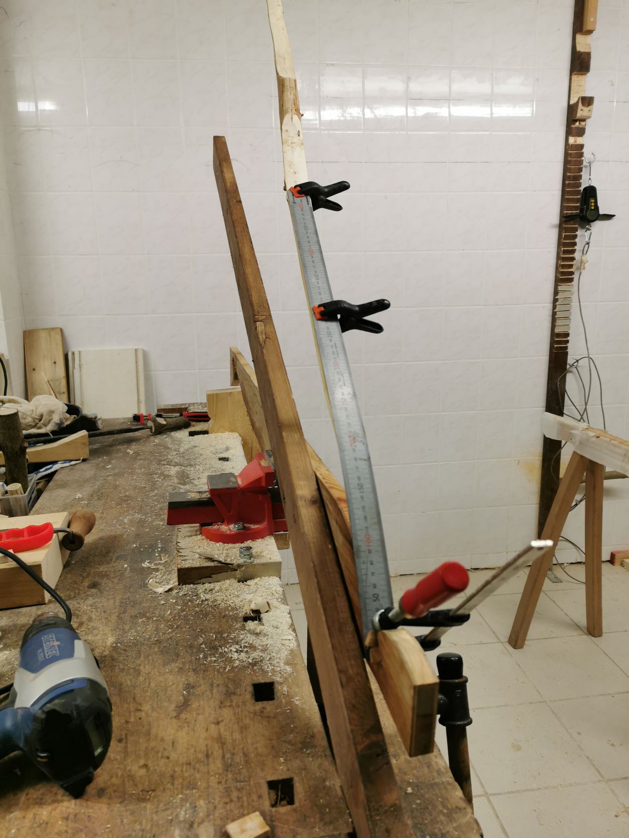

Die Traubenkirsche hat in den letzten 24 Stunden nur 8 Gramm verloren.

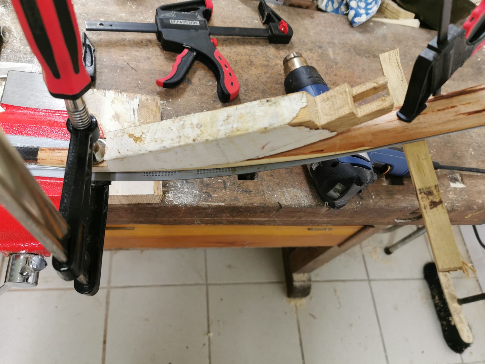

Ich habe sie ausgespannt und grob auf Breite und Dicke getapert. Dabei viel mir auf, dass ein Ende sich stark weggedreht hat und das andere sich leicht verdreht hat.
Also habe ich Flipps reingeföhnt und dabei versucht zu begradigen. Das Stück ist noch eingespannt. Morgen schaue ich mir das Resultat an.
Hier sieht man  das weggedrehte Ende
Vorbereitung zur ersten Biegung
und die zweite Biegung
Gruß aus der Heide, Thomas
Perfektion ist ein Affront gegenüber Buddha ;-)

Dann bleibt zu hoffen, dass sich die WA sich nicht noch weiter drehen, noch ist das Teil nicht trocken.

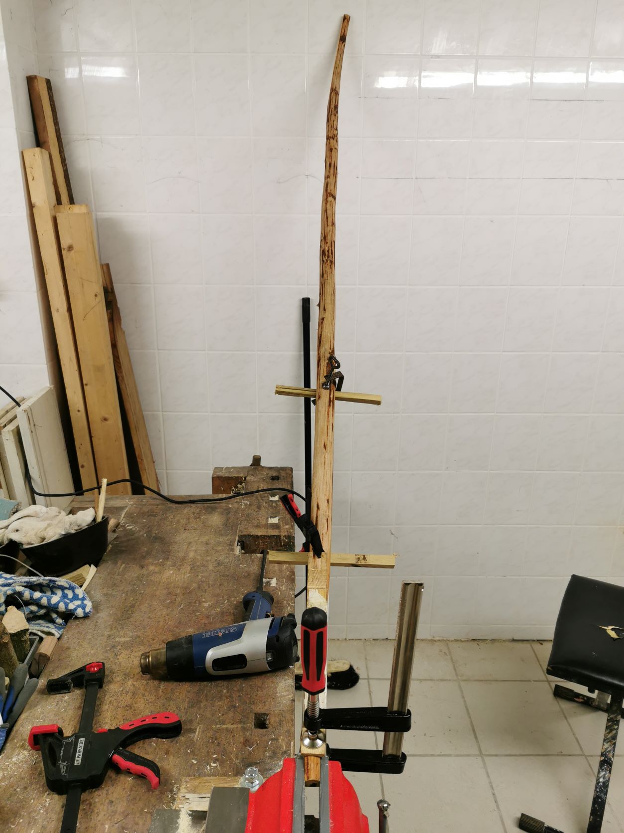

Die Hölzer trocknen vor sich hin. Der Gewichtverlust ist mittlerweile bei allen Hölzern einstellig.
Das ist die Traubenkirsche.
Wenn die Biegungen so blieben, könnte es was werden

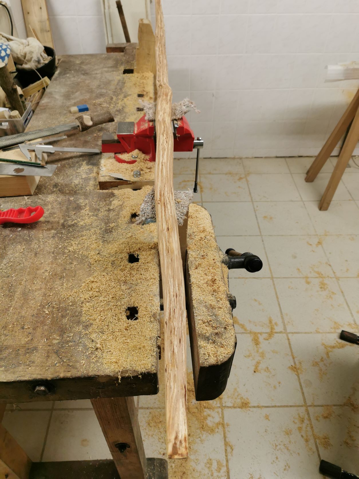

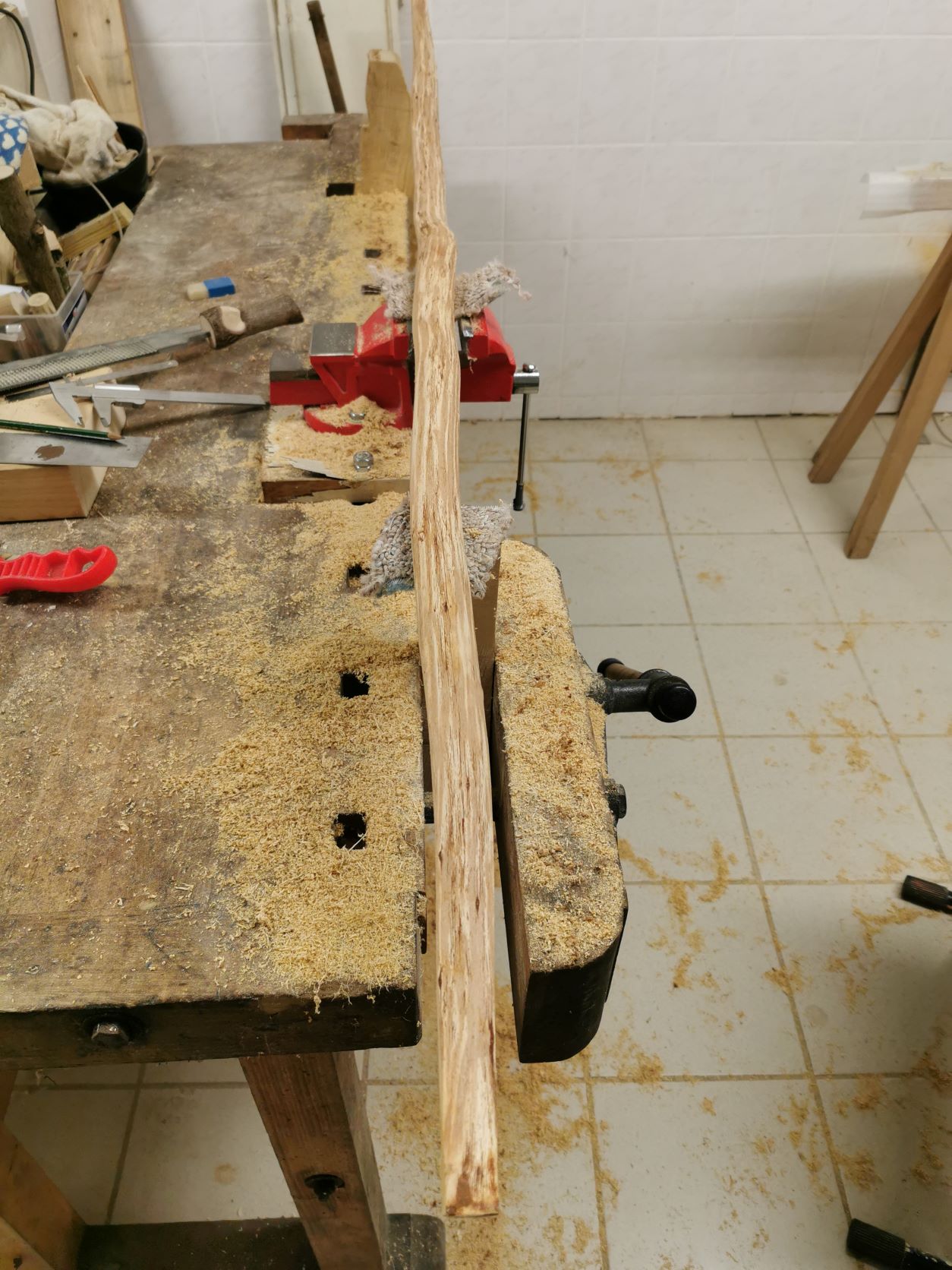

Dann habe ich mir die Ulme vorgenommen
Grob die Breite und Dicke angelegt; Werkzeug; Späne
Ansicht von der Seite

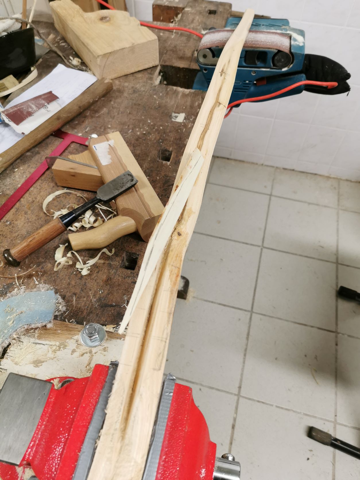

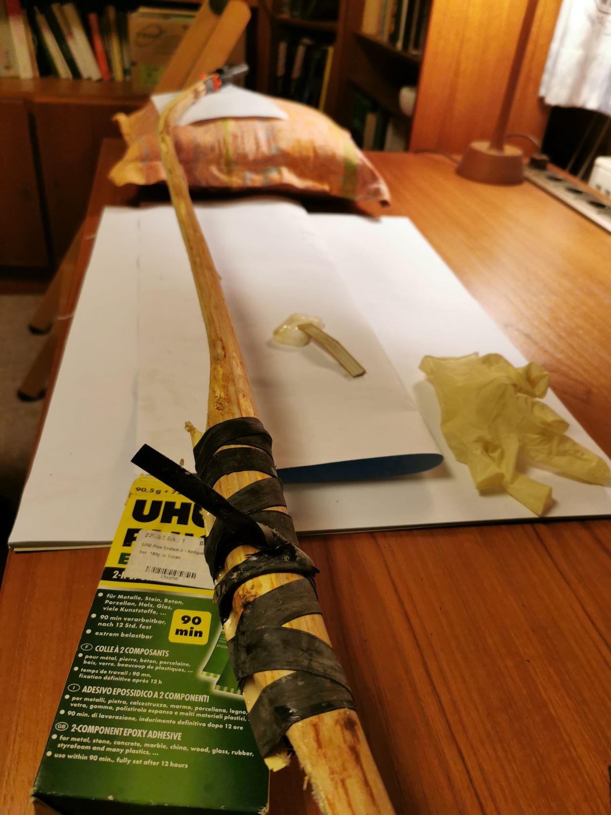

Für den Ausgleichsschnitt des Schwarzdorn habe ich heute einen Keil geschnitzt und mit rein zum Trocknen genommen
Die Traubenkirsche hat nur noch ein Gramm verloren
Die Traubenkirsche ist noch etwas verdreht, das habe ich versucht zu Richten
Dann habe ich den Entlastungsschnitt mit einem Keil ausgeleimt und Horntipps aufgeklebt

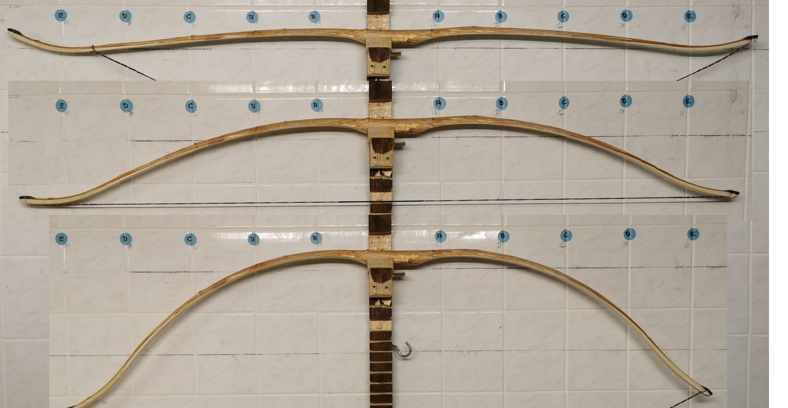

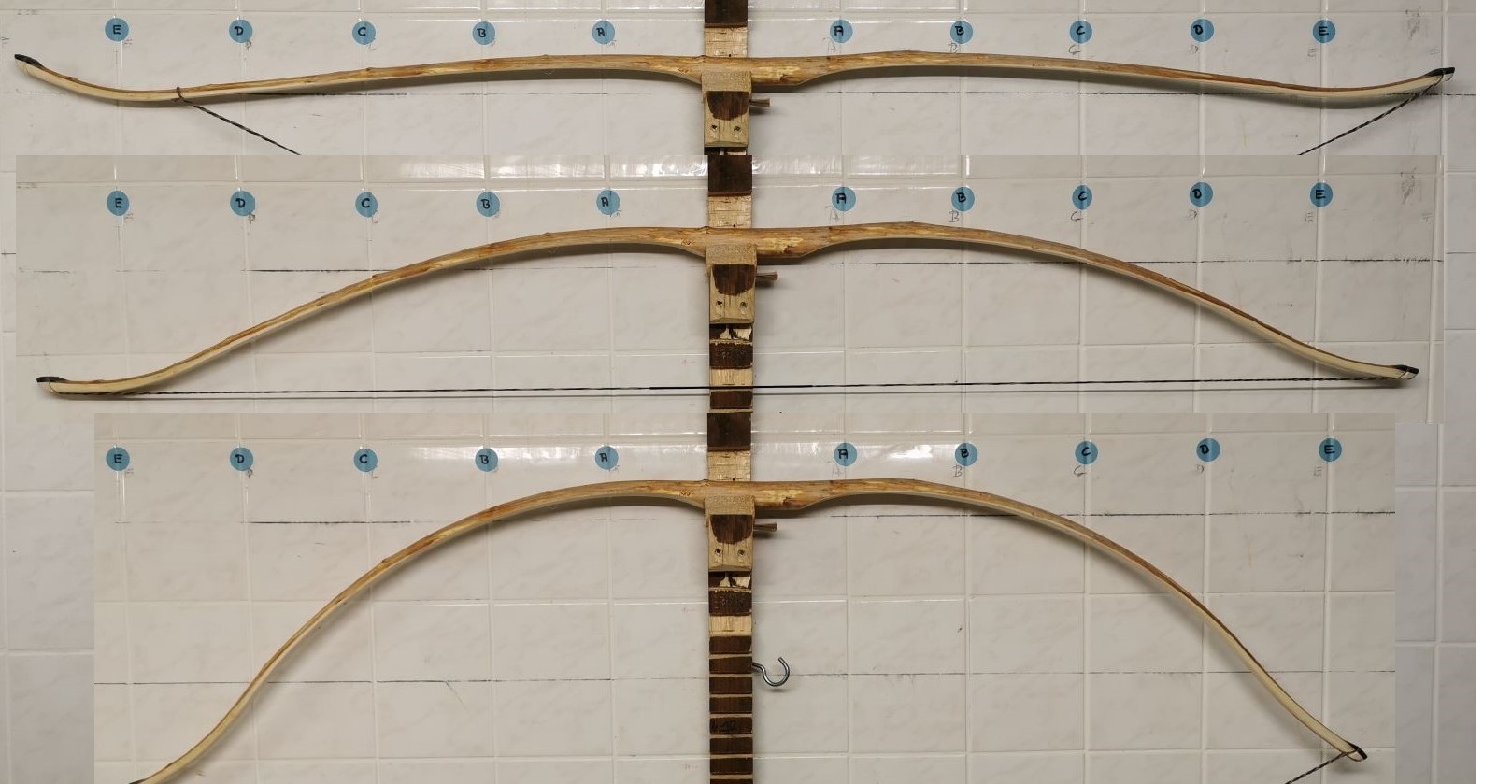

Sooo, heute habe ich begonnen, die Traubenkirsche zu tillern >:) Ich bitte um Kritik! Danke :D
Mir gefällt die Biegung schon ganz gut. Aber ich wette, ihr seht das anders :-)

Hi!, also mir biegt er beidseits zwischen B und D zu wenig und griffnah zu viel, lG Stephan

Sieht ganz gut aus, wie lang ist der Bogen?
ThomasausderHeide
Beiträge: 164
Registriert: 15.12.2021, 16:56
Re: Saplingbow 14, ThomasausderHeide, Traubenkirsche, Hartriegel, Weißdorn
Beitrag von ThomasausderHeide »
Der Bogen hat 68 Zoll Gesamtlänge.
Etwas zu wenig zwischen B und D hatte ich schon vermutet. Die Korrekturmaßnahme ist klar.
Zuviel griffnah kann ich leider nicht erkennen. Kann ich das noch korrigieren? Wenn ja, wie?

Kann ich den Tiller so lassen?
edit : hmpf, im kleinen Bild sieht man deutlich, dass der linke Arm viel mehr biegt als der rechte
