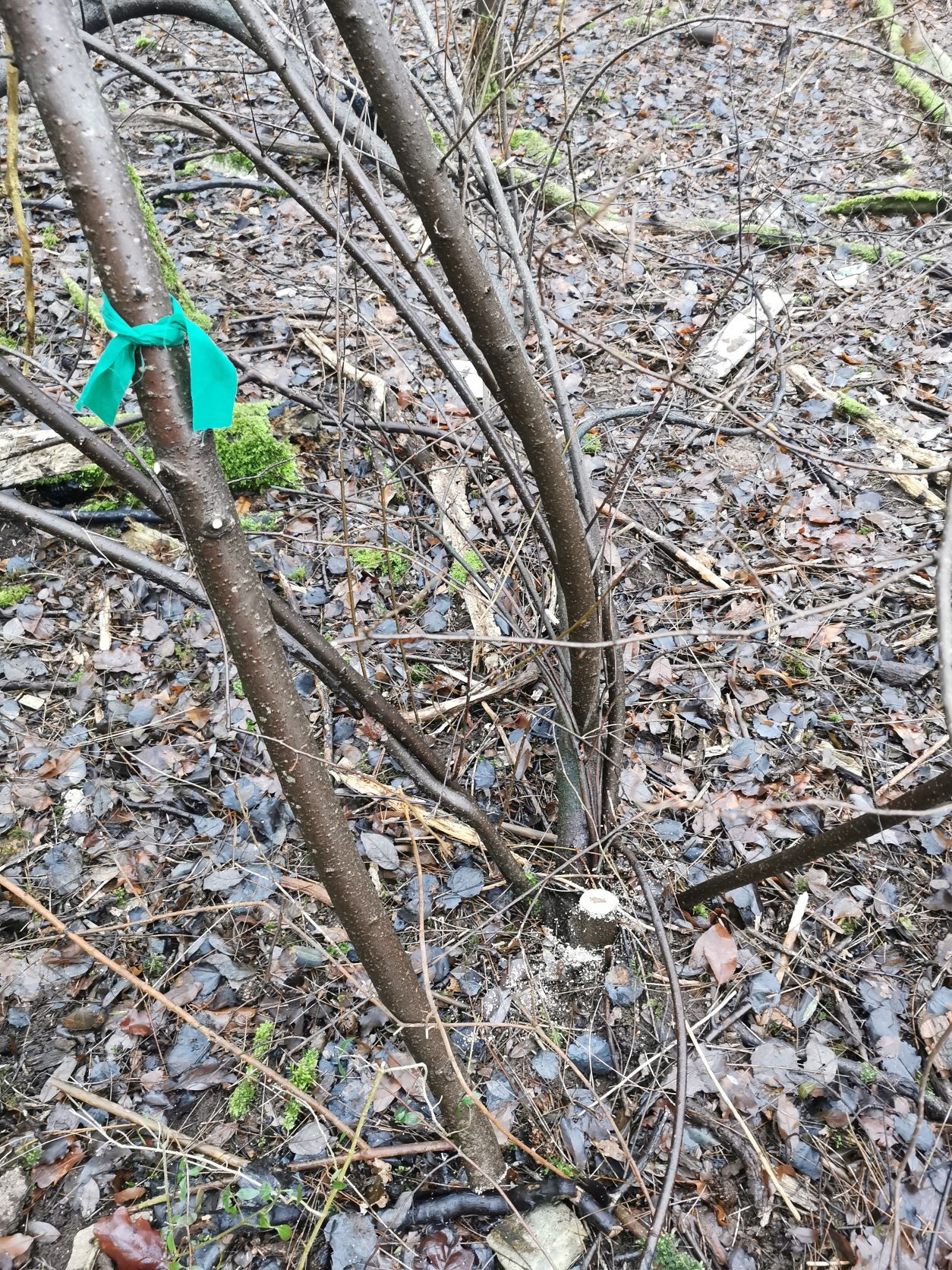

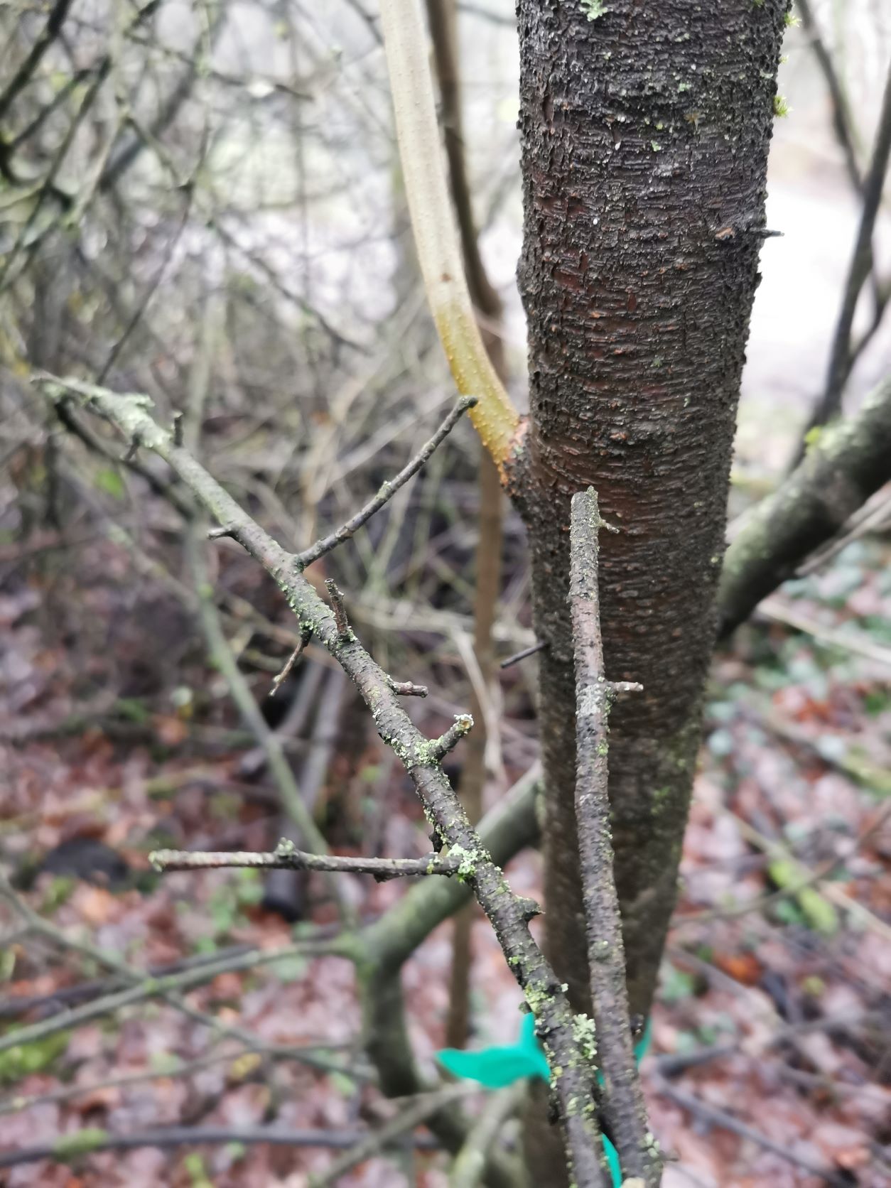

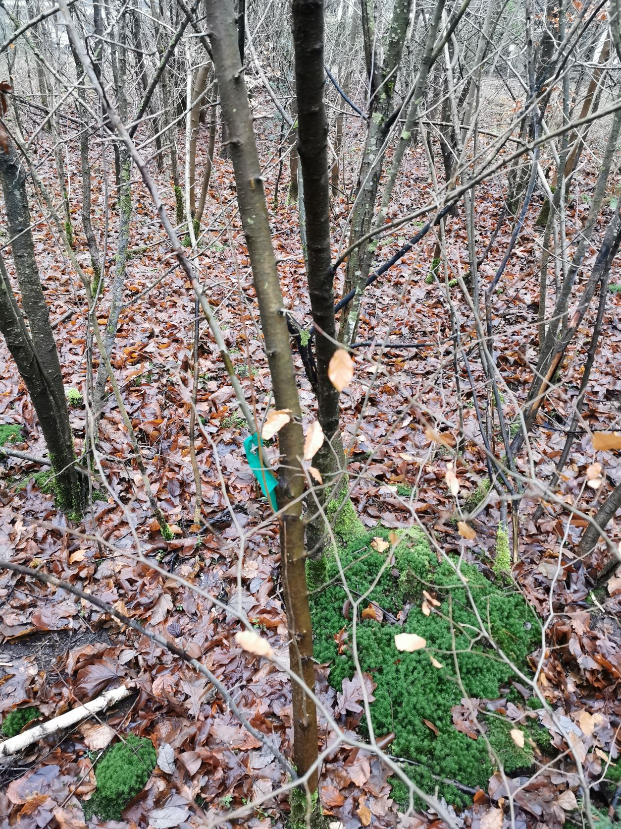

Ich habe heute Vormittag 5 Stengel geschnitten, die ich in den letzten Tagen mit grünen Bändchen markierte.
Wenn einer davon nach 6 Wochen Pfeile wirft, bin ich zufrieden. Es dürfen aber auch mehr werden. Mal schauen was geht ;D

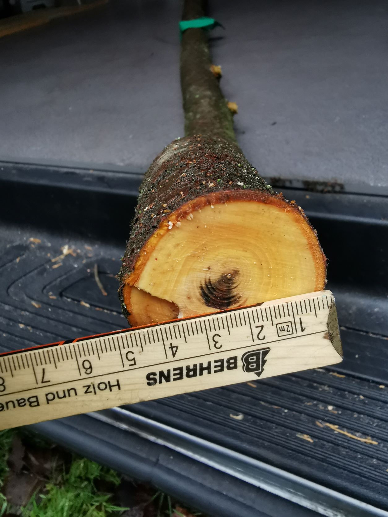

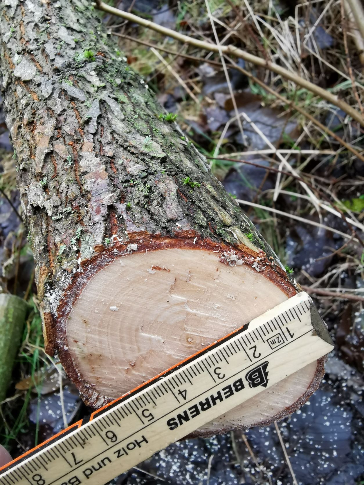

Hier die Stämmchen. Von links nach rechts Traubenkirsche, Ulme, Paffenhütchen, Schwarzdorn, Weißdorn
Traubenkirsche im Habitat
Zweig der Traubenkirsche
Traubenkirsche Anschnitt oben
Traubenkirsche Anschnitt unten

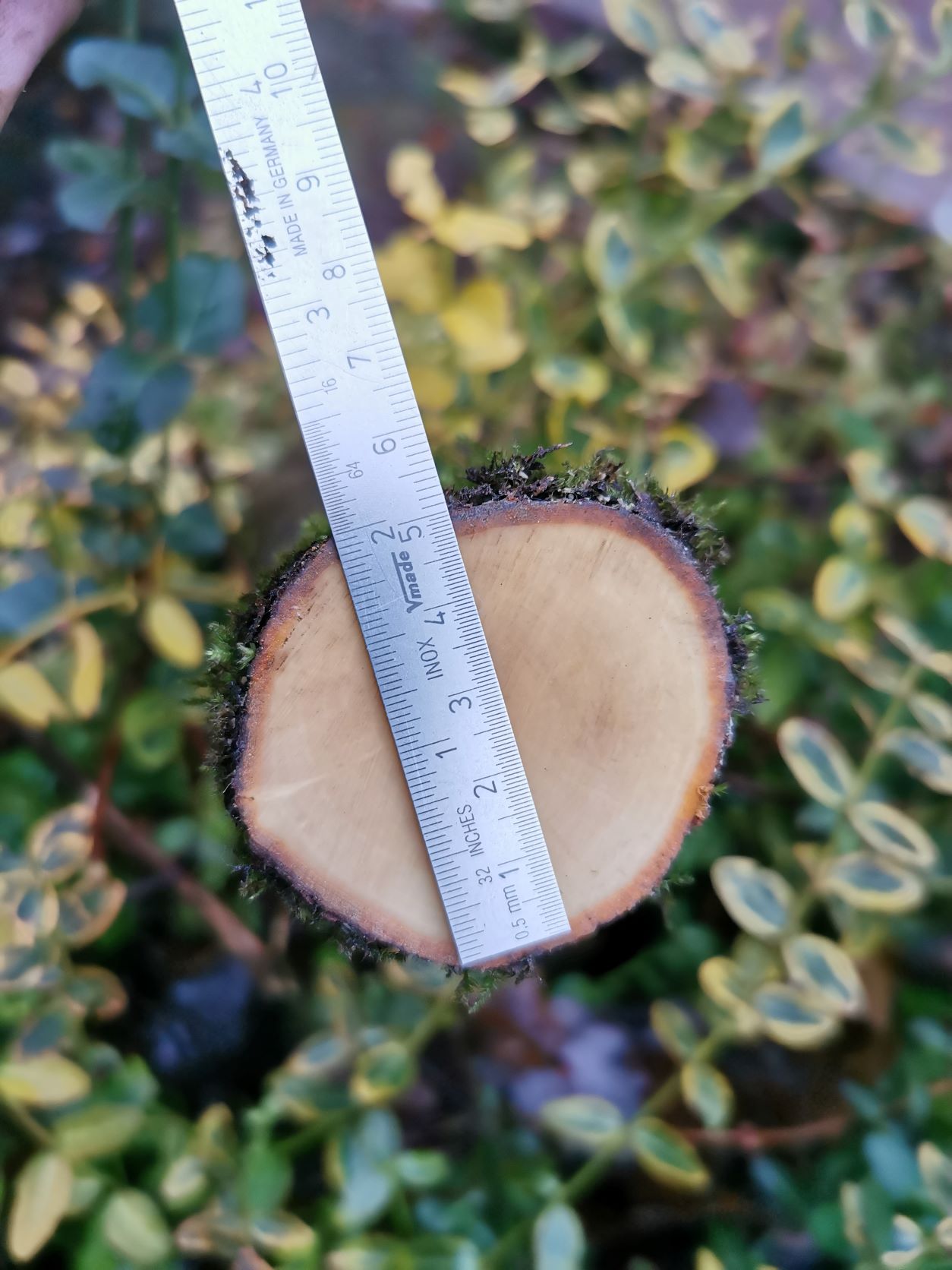

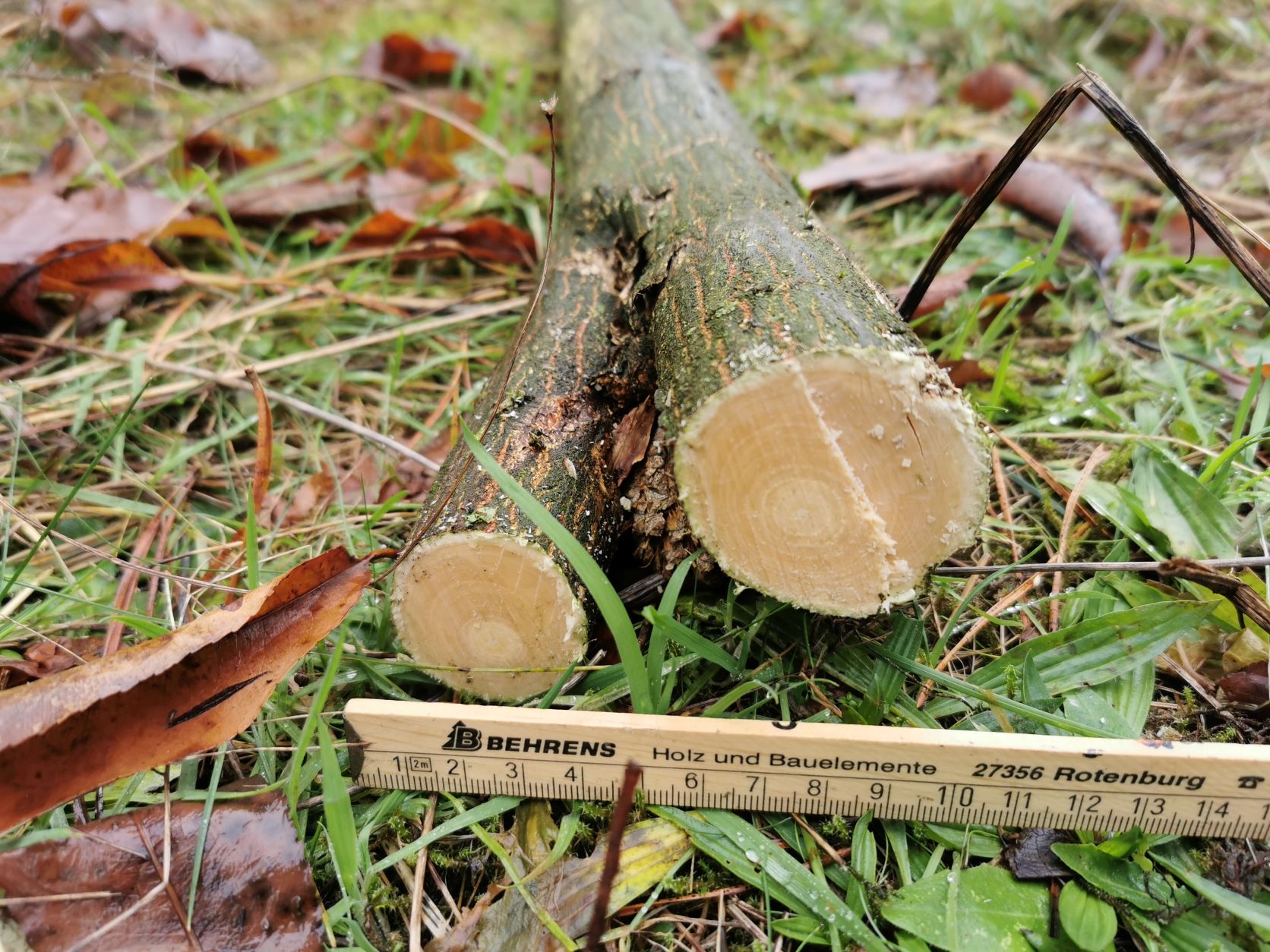

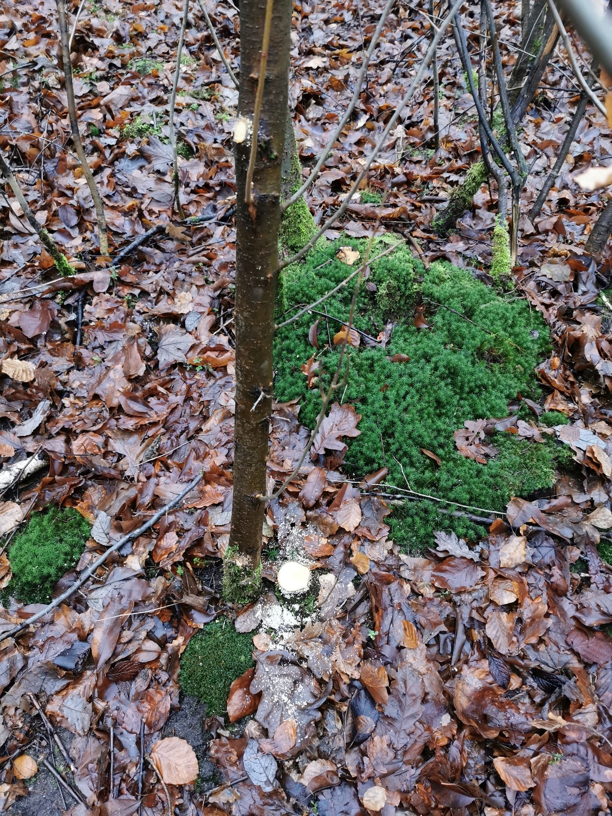

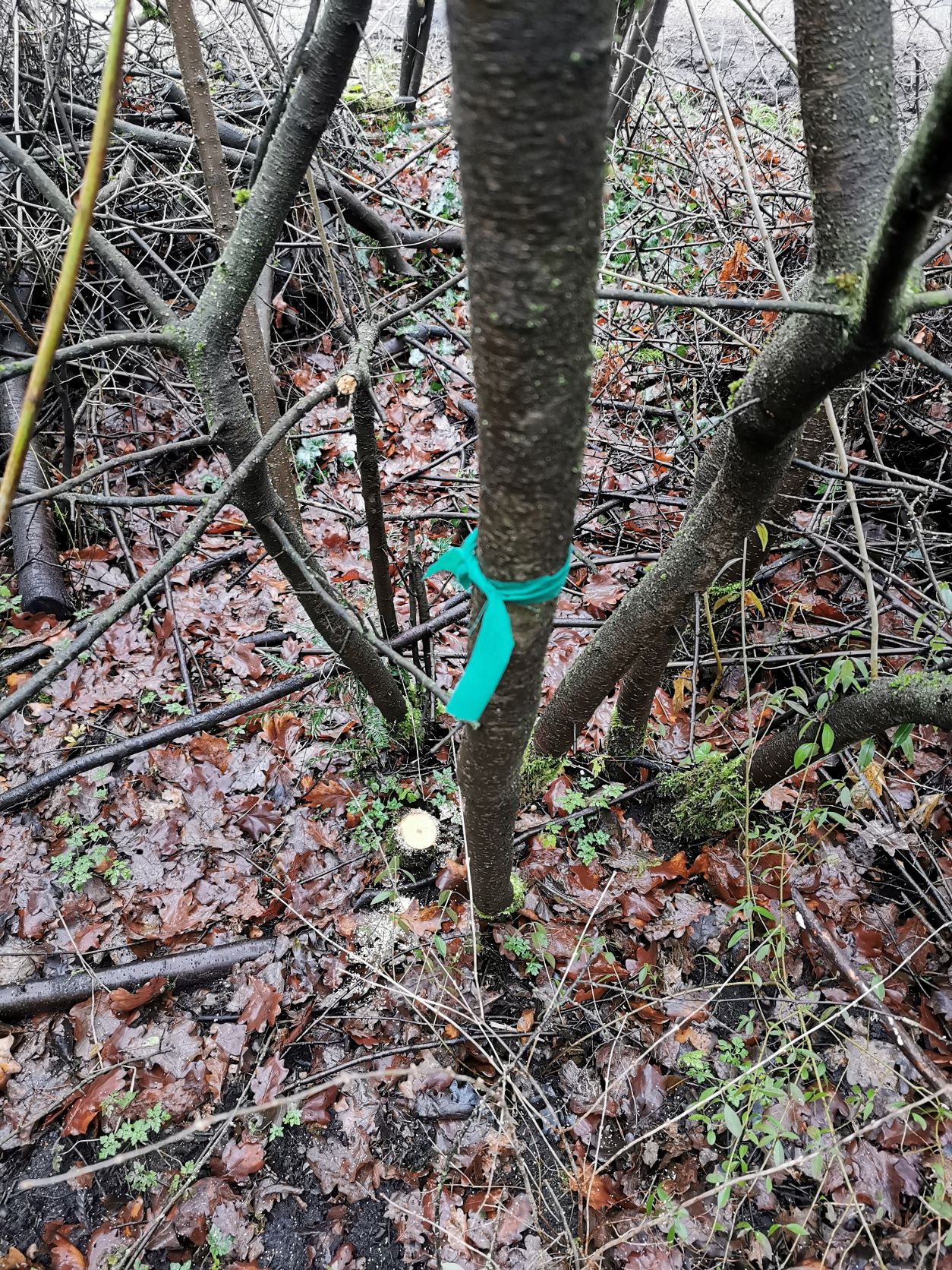

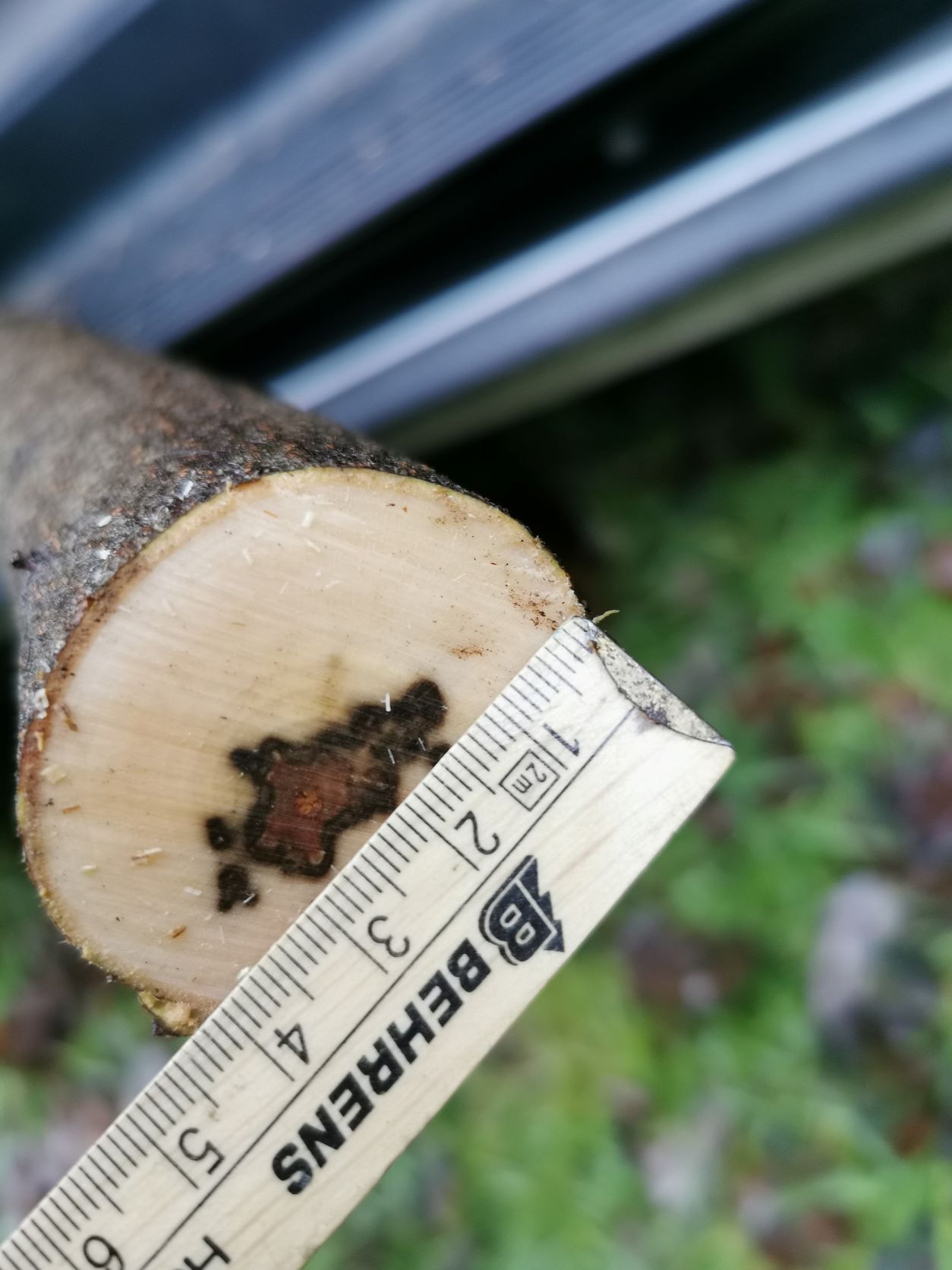

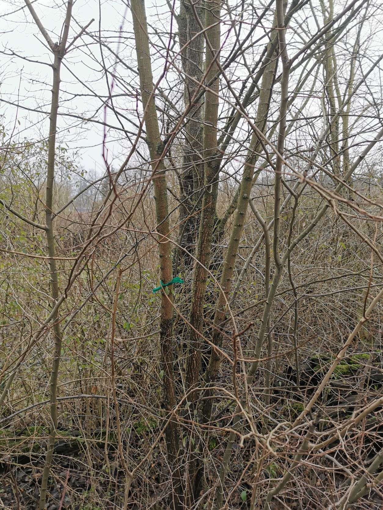

Hier der Hartriegel... den Tom als Ulme identifiziert !
Hartriegel im Habitat
Hartriegel abgesägt
Hartriegel abgesägt
Hartriegel im Anschnitt oben
Hartriegel im Anschnitt unten

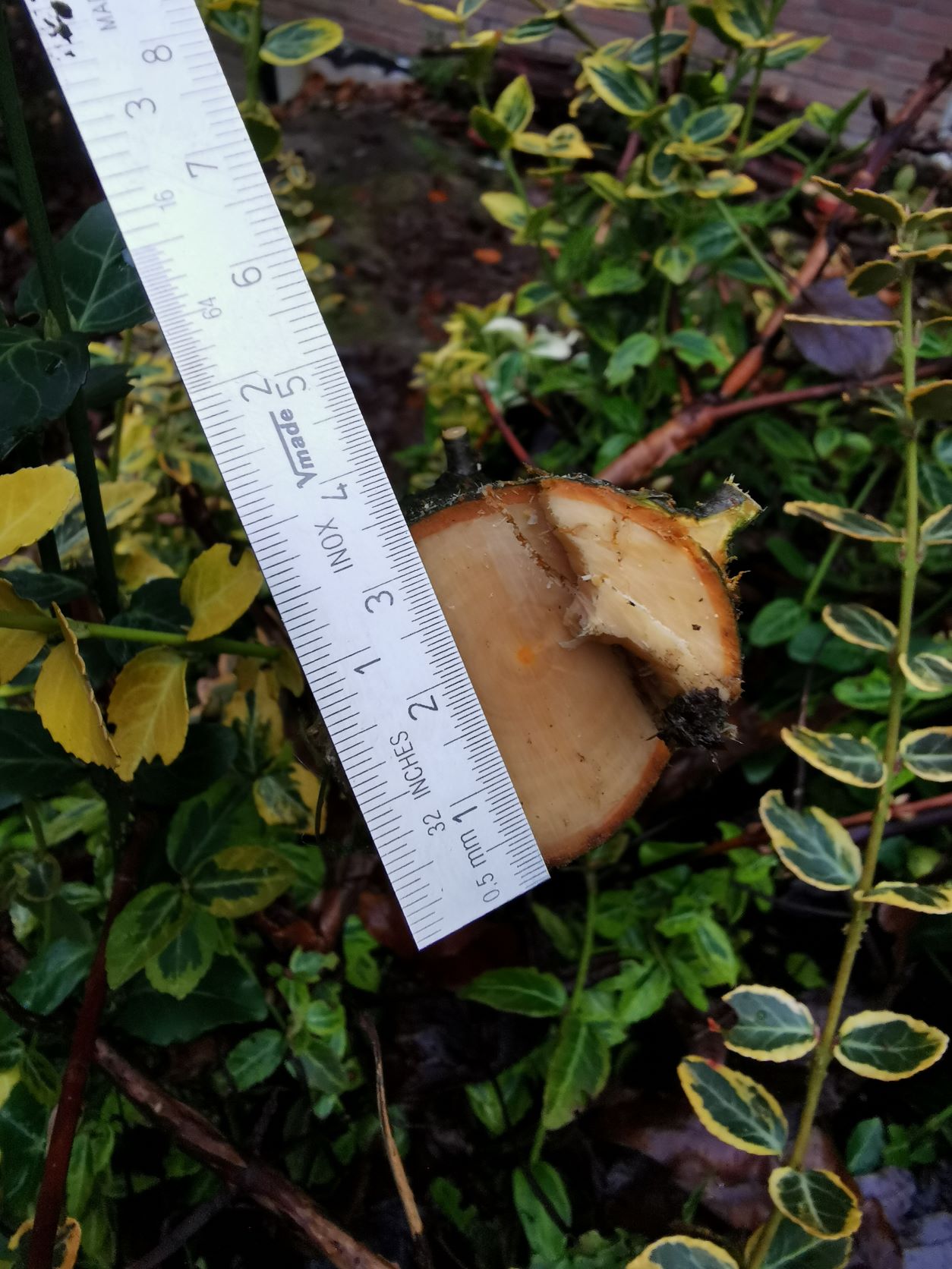

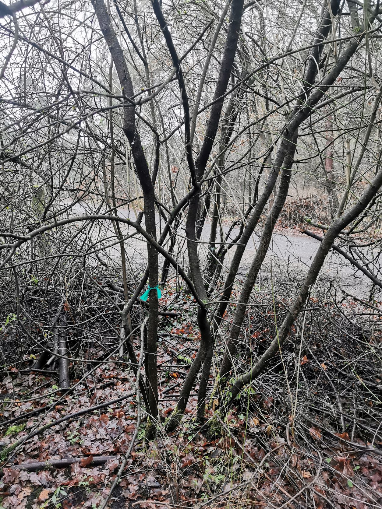

Jetzt der Weißdorn
Weißdorn im Habitat
Weißdorn im Habitat
Weißdorn abgesägt
Weißdorn abgesägt
Weißdorn Anschnitt unten
Wißdorn Anschitt oben
Weißdorn Knospe
Weißdorn Knospe

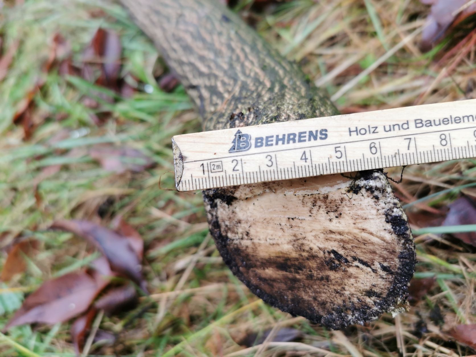

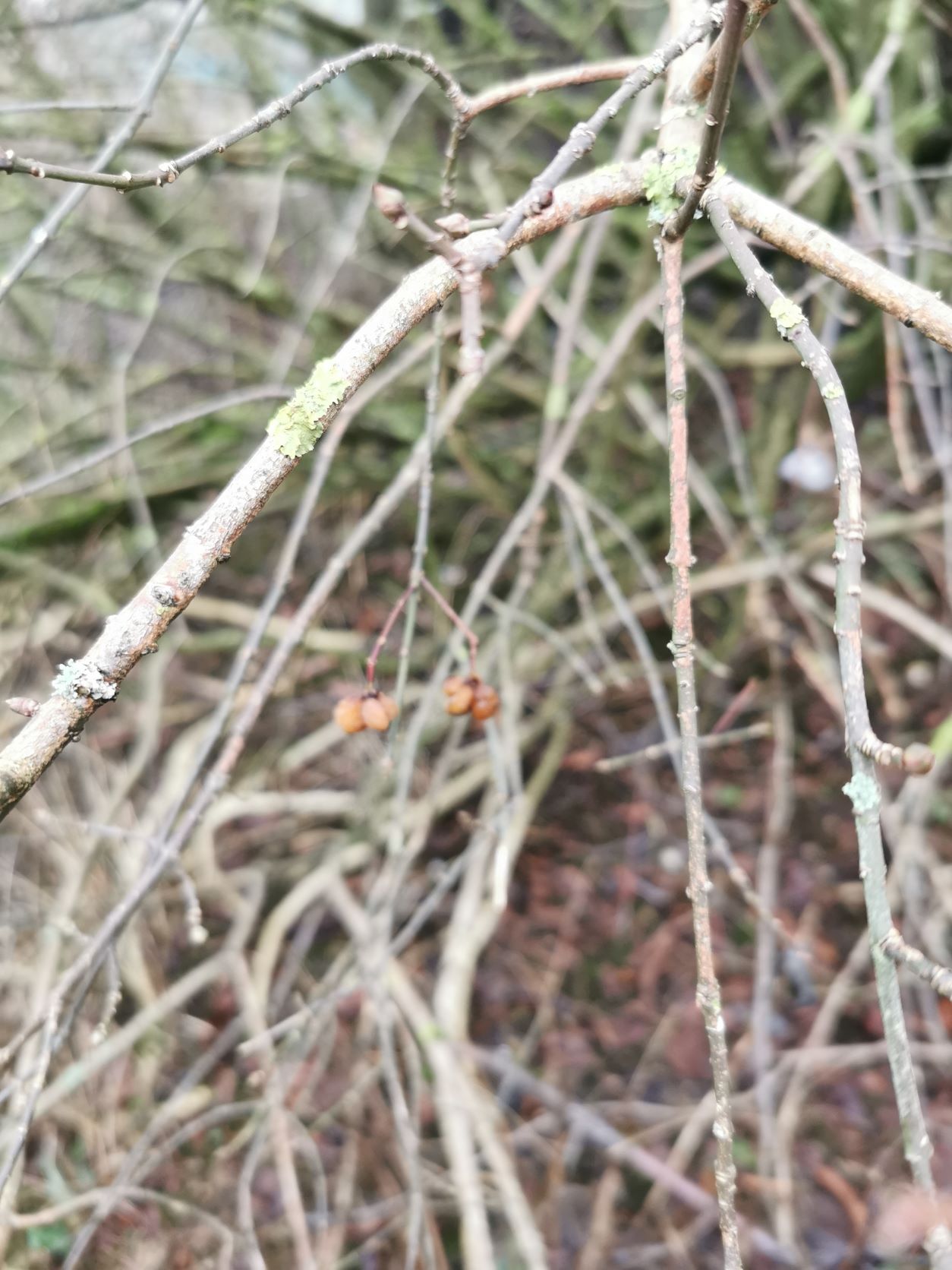

Das Pfaffenhütchen ist so krumm, der muss wohl gespleißt werden?
Pfaffenhütchen im Habitat
Pfaffenhütchen Zweig und Frucht
Pfaffenhütchen oben
Pfaffenhütchen oben
Pfaffenhütchen unten

Dein Hartriegel ist ne Ulme.
Lg Tom Tom

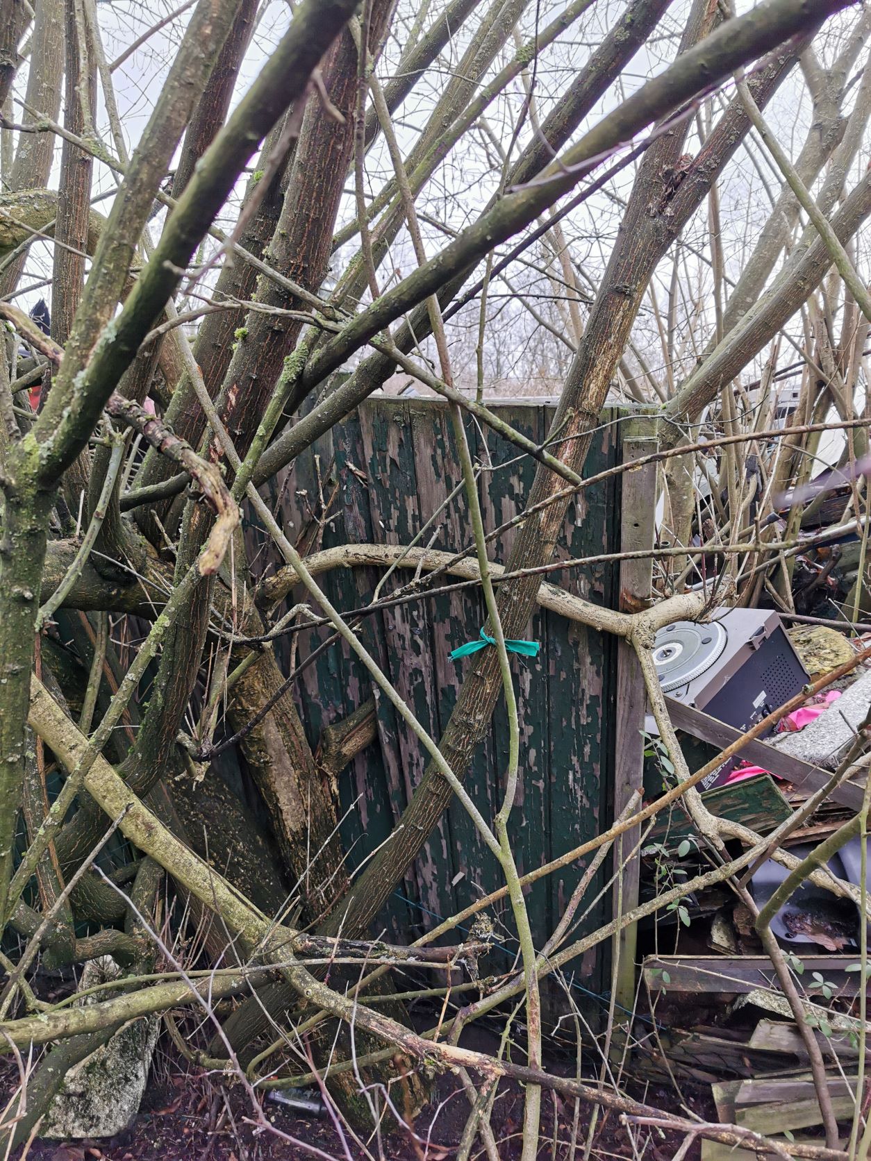

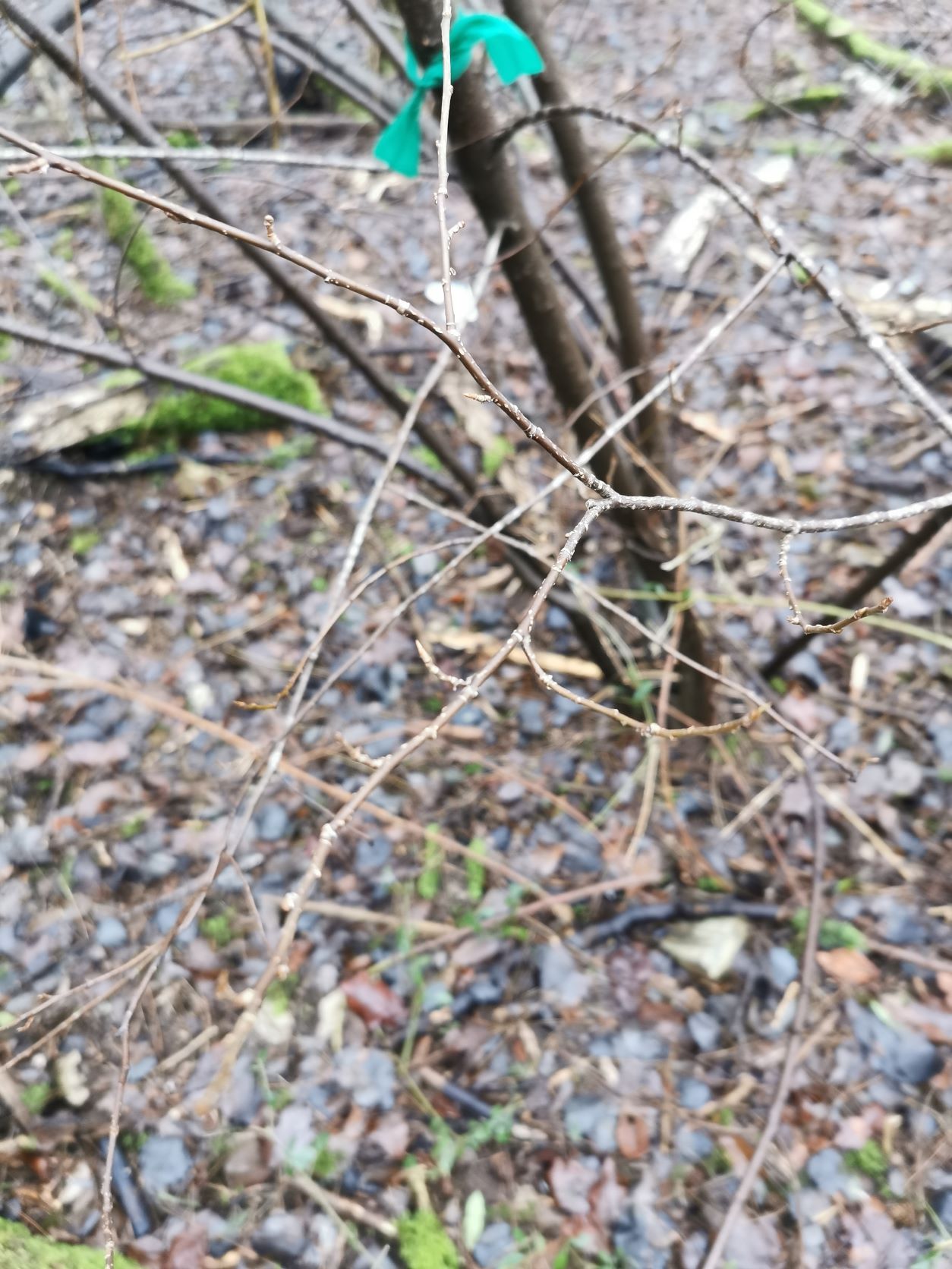

Zu guter letzt der Schwarzdorn
Schwarzdorn im Habitat
Schlehe abgesägt
Schlehe abgesägt
Schlehe Zweig
Schlehe Zweig
Schlehe Anschnitt oben
Schlehe Anschnitt unten
Gruß aus der Heide, Thomas

Tom Tom hat geschrieben: 01.01.2022, 17:17 Dein Hartriegel ist ne Ulme.
Lg Tom Tom
Oha, das ist ja peinlich ;D Andererseits, Ulmensplint ist ja nicht das schlechteste für einen Bogen :D

Hartriegel wäre im Querschnitt eher rosa ;)
Beiträge: 7080
Hat Dank erhalten: 301 Mal
Re: Saplingbow 14, ThomasausderHeide, Traubenkirsche, Hartriegel, Weißdorn
Ned zwingend. Wenn er nass ist schon gar ned

Servus, schwierige Staves die du da hast, vor allem der Pfaffe hat zuviel Biegung.

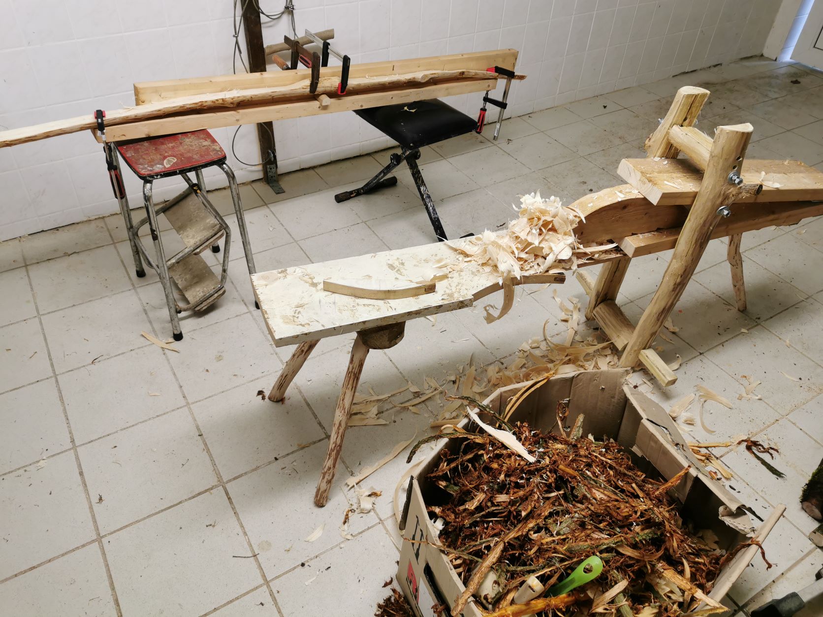

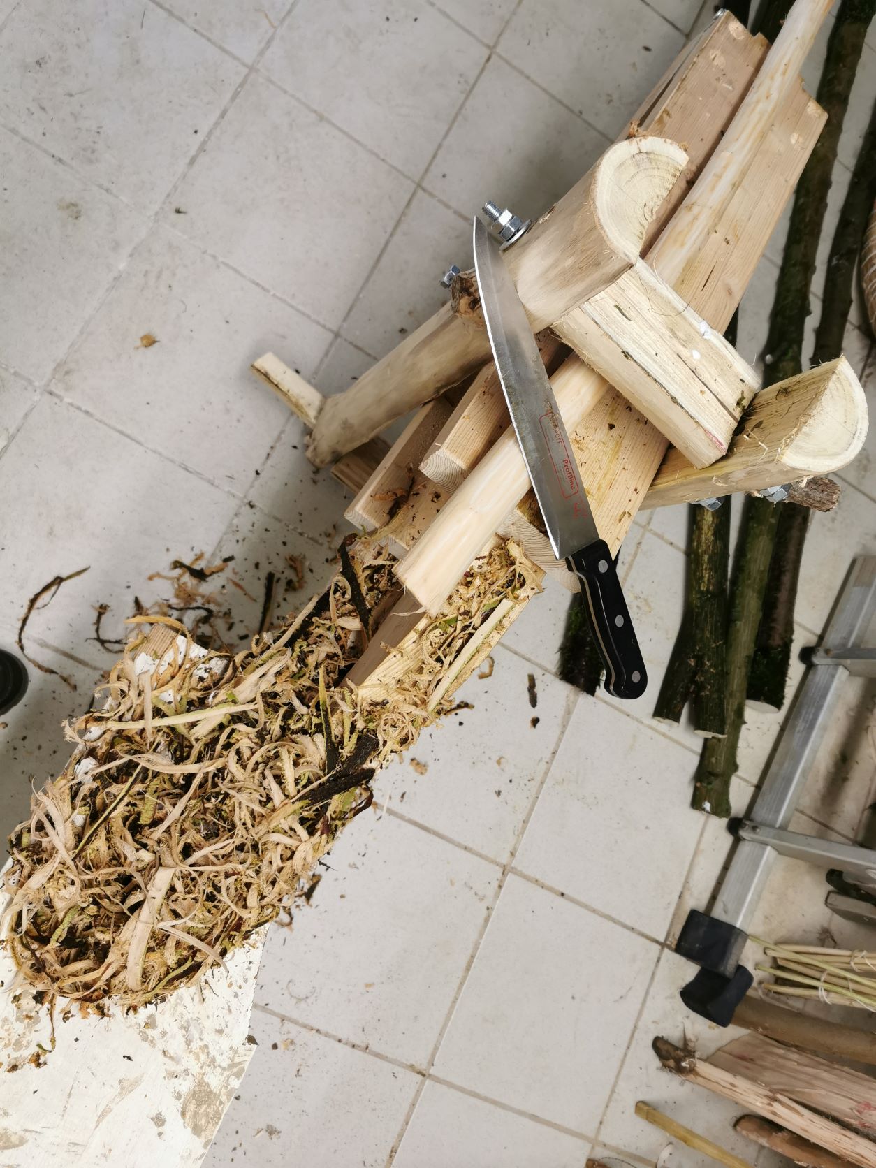

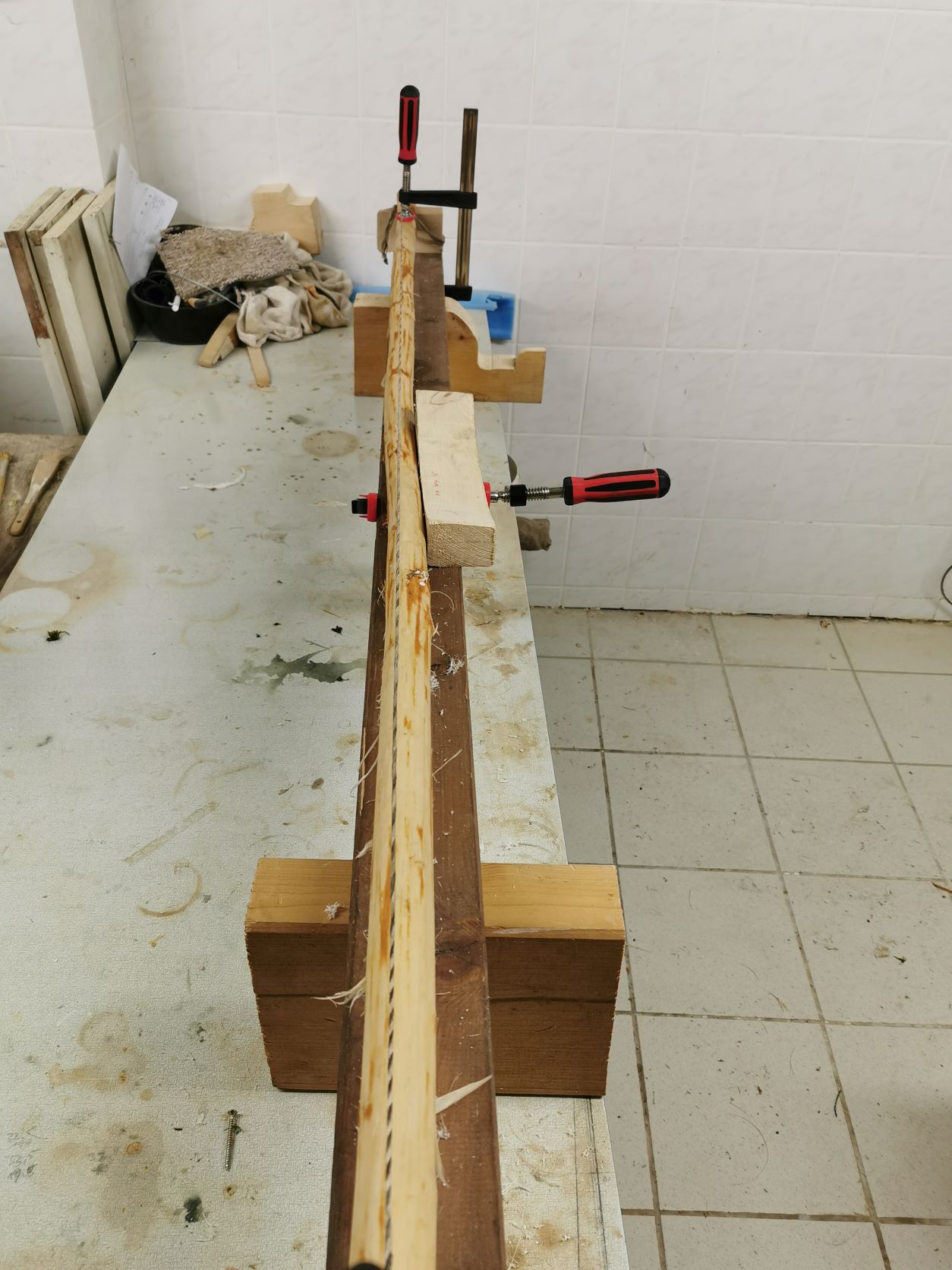

Ich war noch etwas fleißig...
Traubenkirsche mit Messerrücken entrindet
dann Ausrichtung festgelegt, Bauch aufs Mark abgetragen und Sehnenlage gecheckt.
Danach kam der Weißdorn dran.
Die Rinde ließ sich leicht abziehen und abkratzen.
Nur die Knubbel hinderten. Aufs Mark abtragen.
Sehnenlage checken
Sehnenlage checken
Perfektion ist ein Affront gegenüber Buddha ;-)

Den Pfaffe hätte ich nich angefaßt, der wär mir zu kurz und krumm. Alle anderen nicht einfach, viel Erfolg!

Oje der Weißdorn, da kommen Erinnerungen.. Der hat au richtig viel Astaugen über die WA verteilt..
Da musst aufpassen wenn du da mit Ziehmesser o.Ä. arbeitest weil die Äste da so "verknubbelt" sind dass man schnell zu viel ausreist...

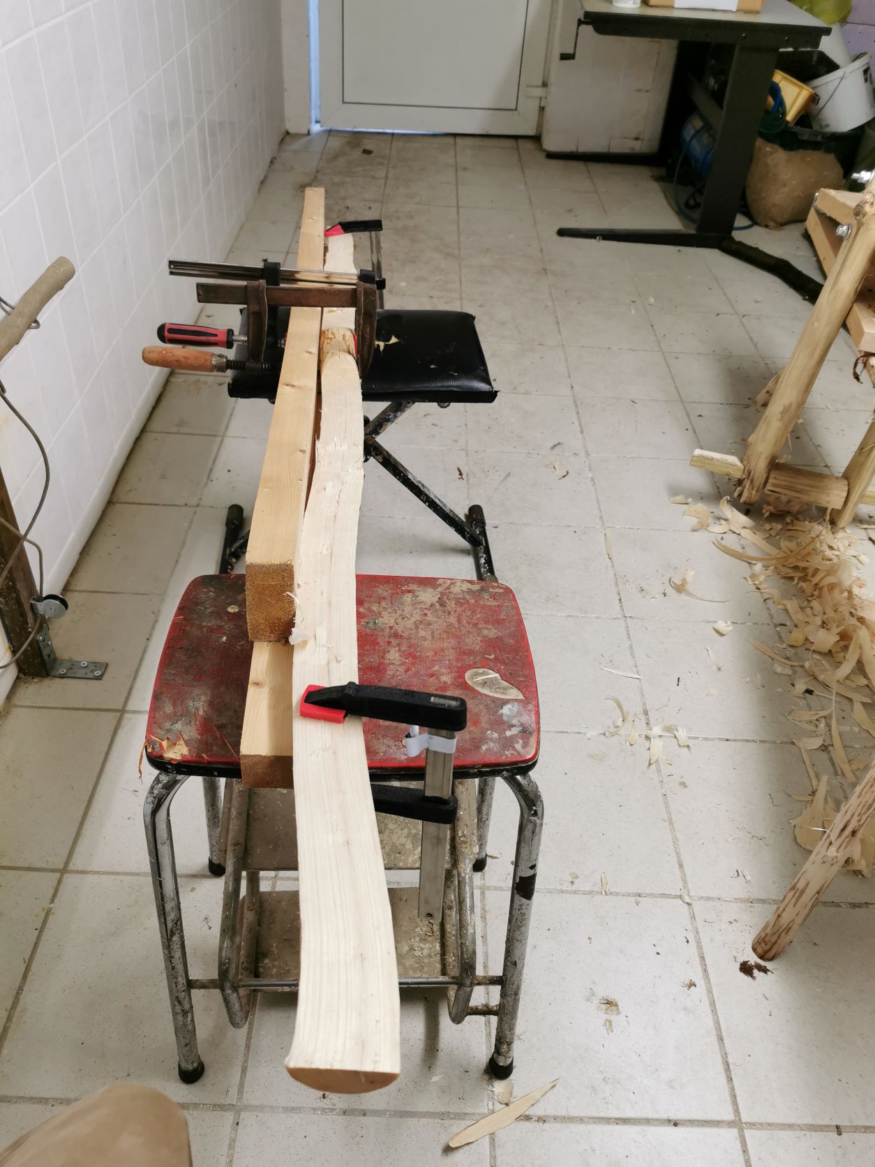

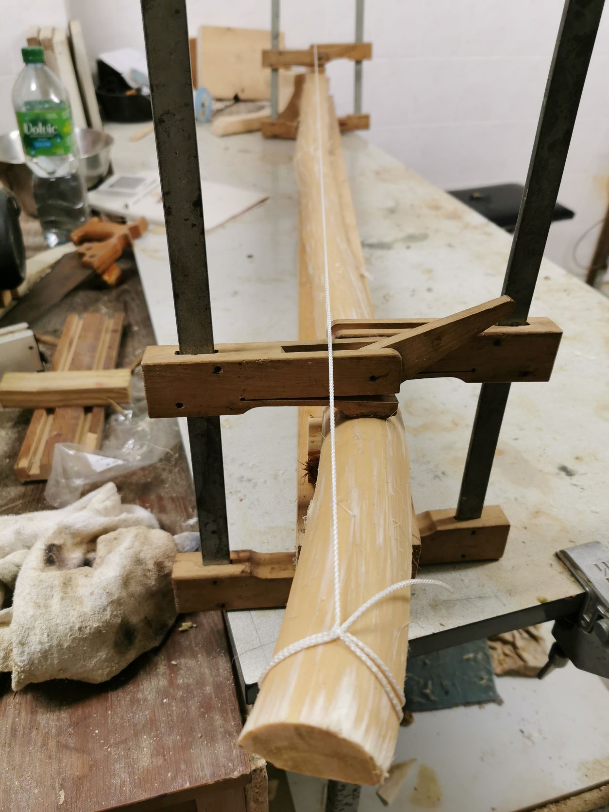

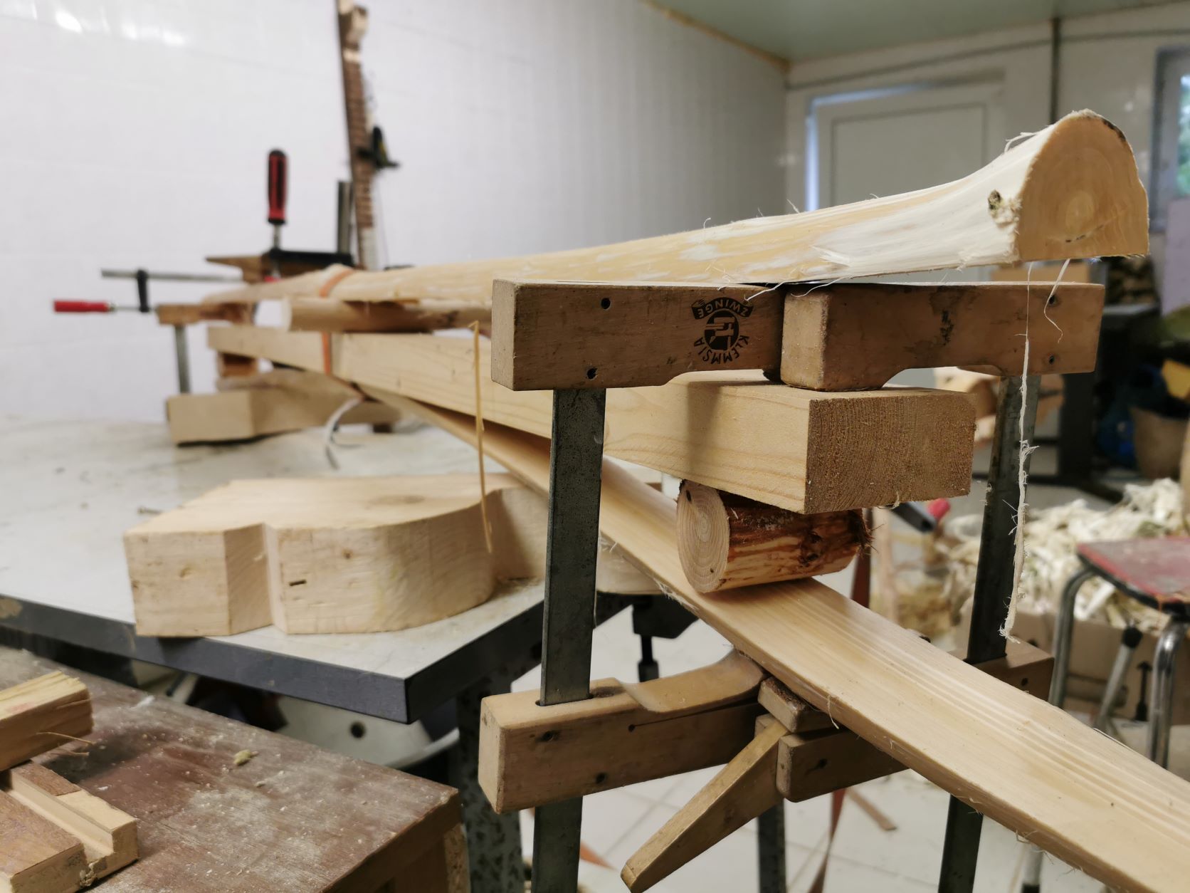

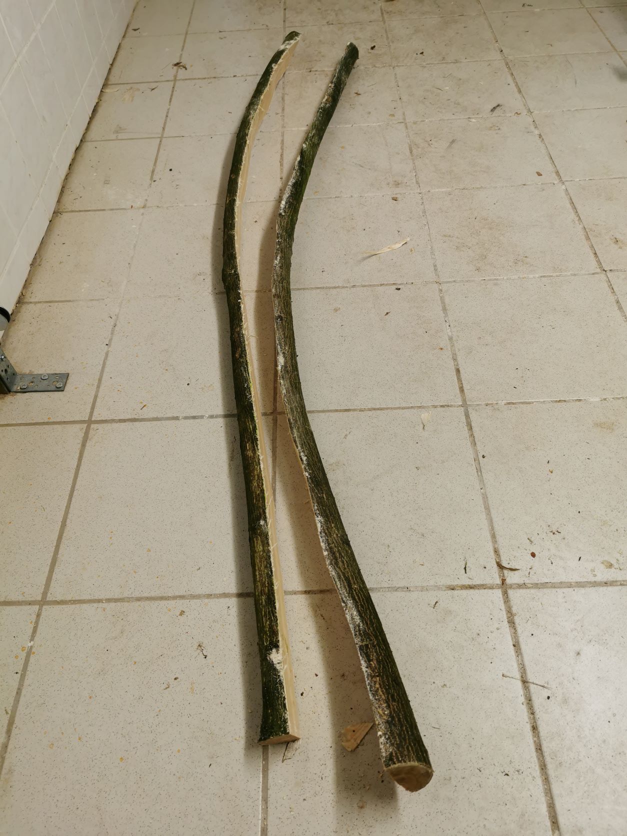

Den Pfaffenhut habe ich mit der Bandsäge aufgeschnitten, die Hälften entrindet und in ein Korsett gezwängt
Pfaffenhütchen geteilt
Sehnenlage geprüft
Sehnenlage geprüft
zuvor war noch die Ulme dran...
Ulme entrindet, aufs Mark gemessert (hier habe auch ich erkannt, dass mein Hartriegel eine Ulme ist) und ins Korsett gezwängt.
Könnte doch gehen :-)
Den Schwarzdorn lasse ich in der Rinde, bis ein Spannbrett und Schraubzwingen frei werden.
Die Hölzer bleiben jetzt eine Woche im Werkkeller bei ca. 10 Grad und 80% Luftfeuchte. Da können sie laut Holzausgleichsfeuchte-Liste von R.Keylwert langsam auf max. 16 % Holzfeuchte runtertrocknen. Dann kommen sie ins Haus.
Der Trocknungsprozess wird durch Wiegen beobachtet.

MrCanister123 hat geschrieben: 02.01.2022, 09:56 Oje der Weißdorn, da kommen Erinnerungen.. Der hat au richtig viel Astaugen über die WA verteilt..
So quitschnass ließ sich das Holz ziemlich gut messern. Mal schauen, wie ich mit dem trocknen Holz klar kommen werde ;D
