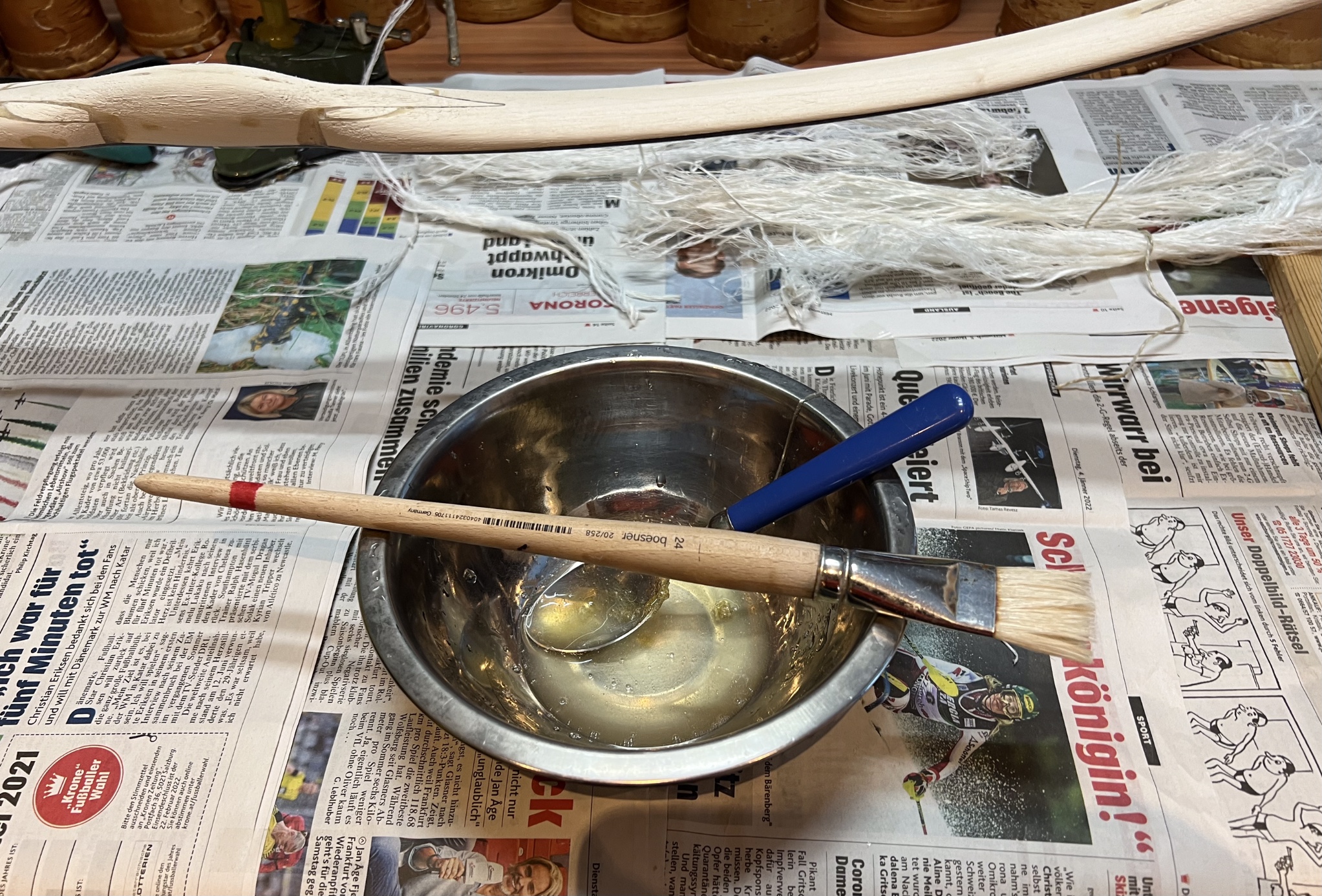

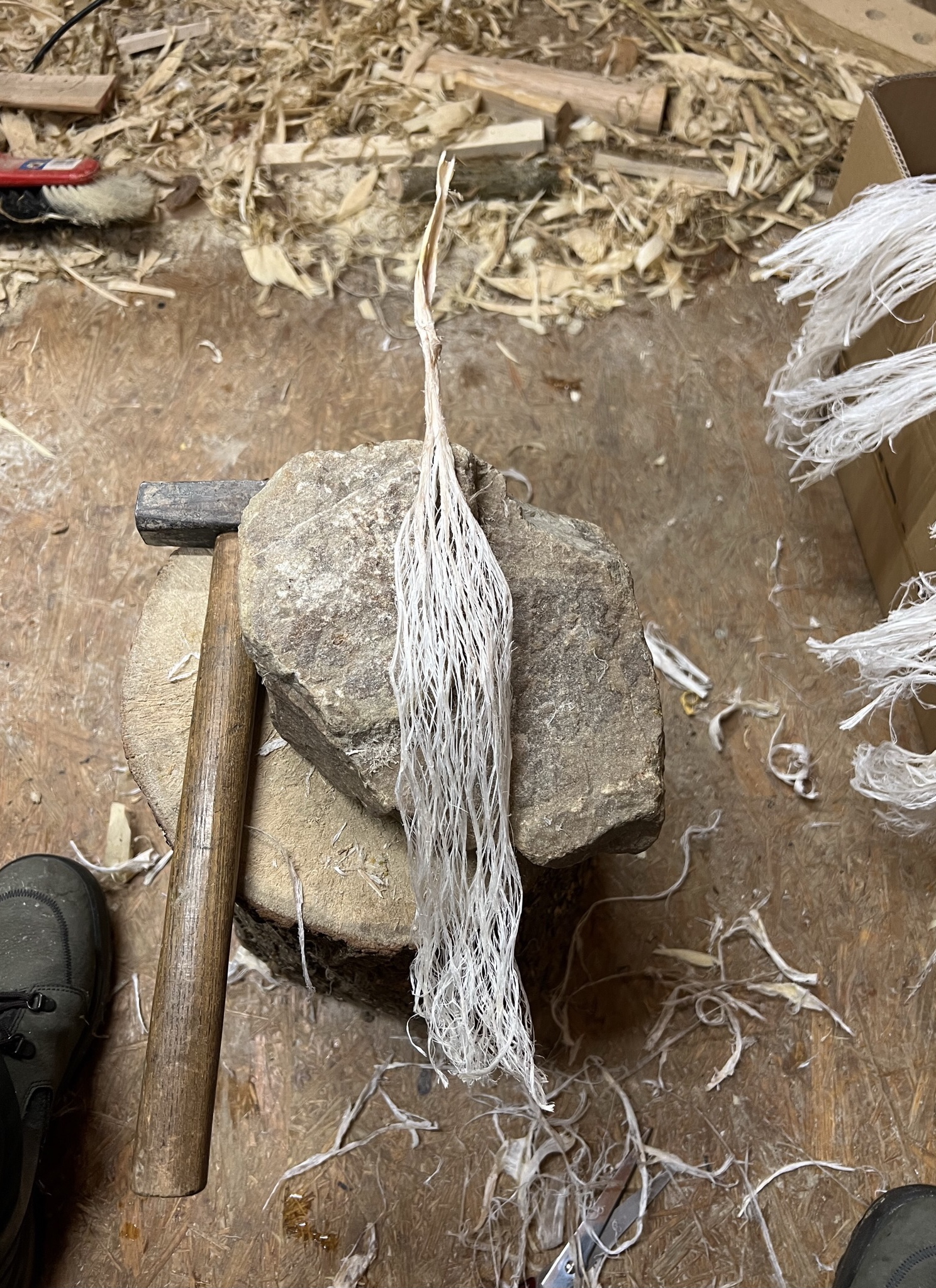

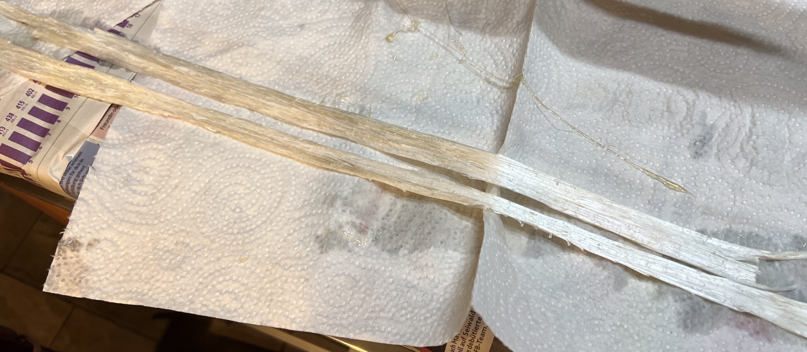

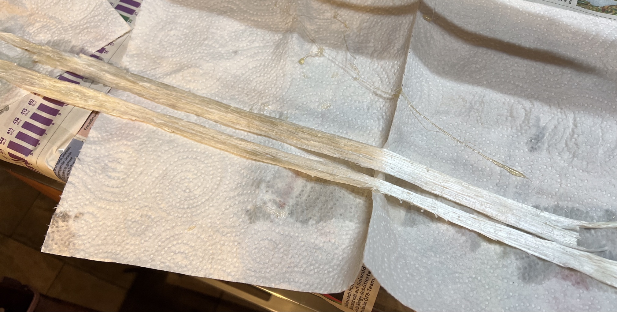

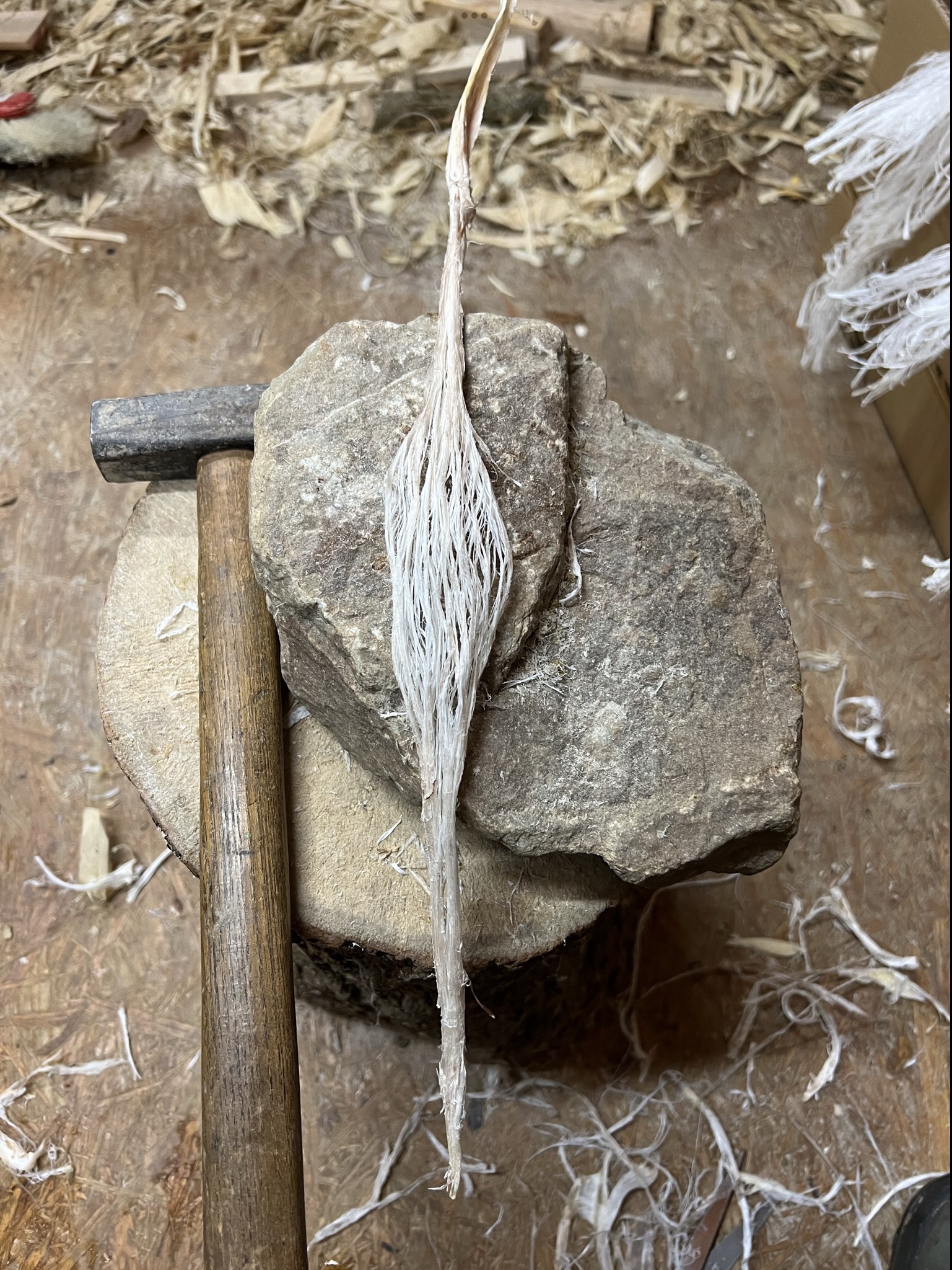

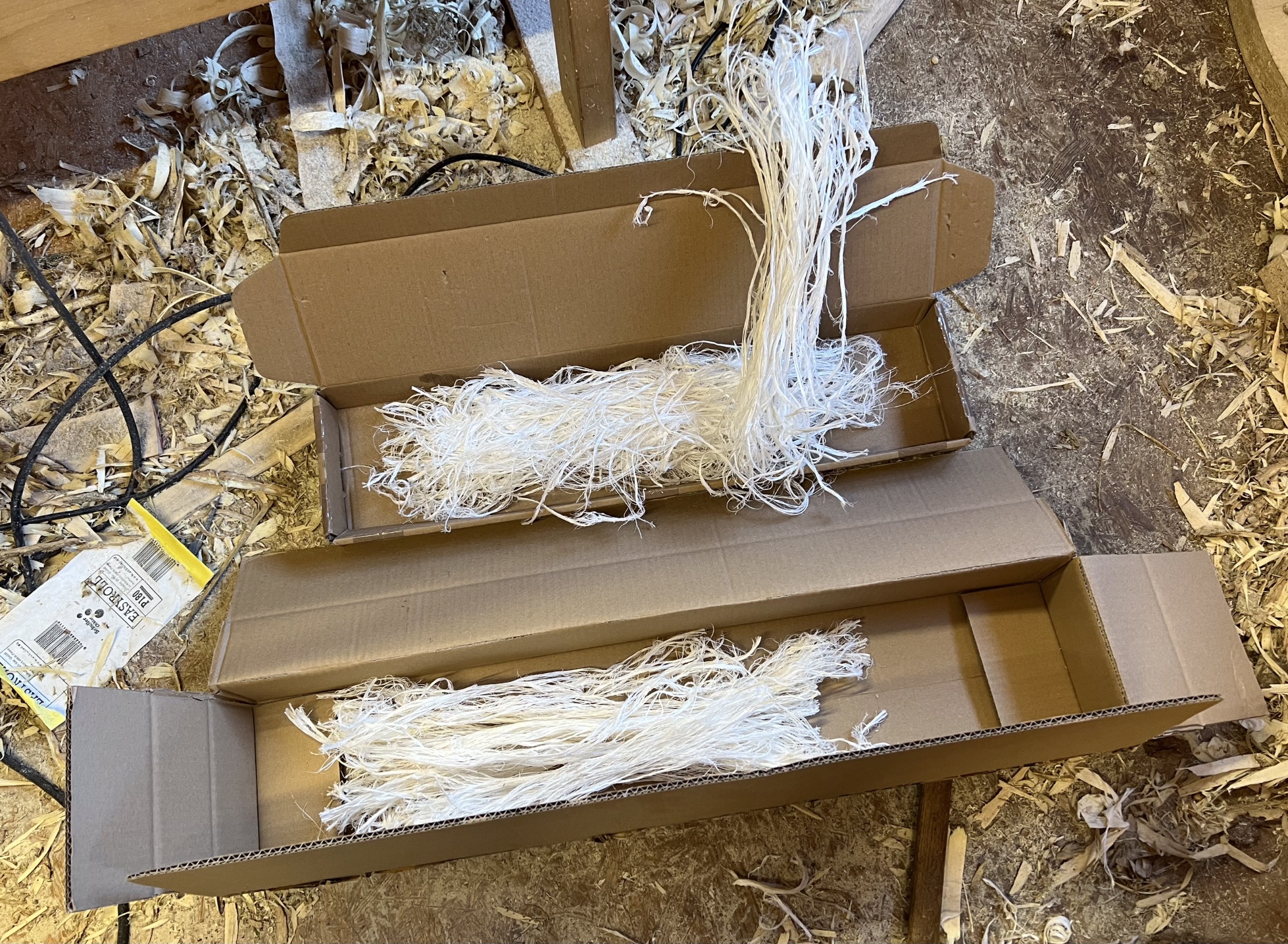

Ich trenne die Sehnen schon in Einzelstränge auf, zerstöre aber dabei die Seitverbindungen nicht. Nur bei langen Straussensehnen mache ich das, wenn du lange Straußensehnen nach dem Klopfen in einzelne kleine Bündel auseinanderreißt, entsteht oft, durch das Zerreissen dieser Querverbindungen, ein wattiges Aussehen der Sehnen und diese können auch unterschiedlich lang abreissen. Natürlich brauche ich auch schmale Sehnenbündel zum seitlichen Anfügen und Aufbessern von Unregelmäßigkeiten

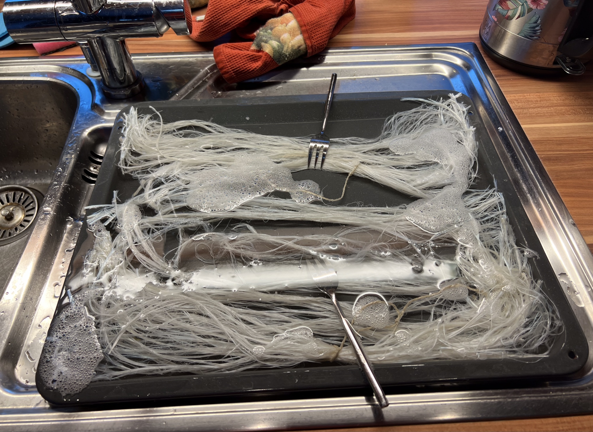

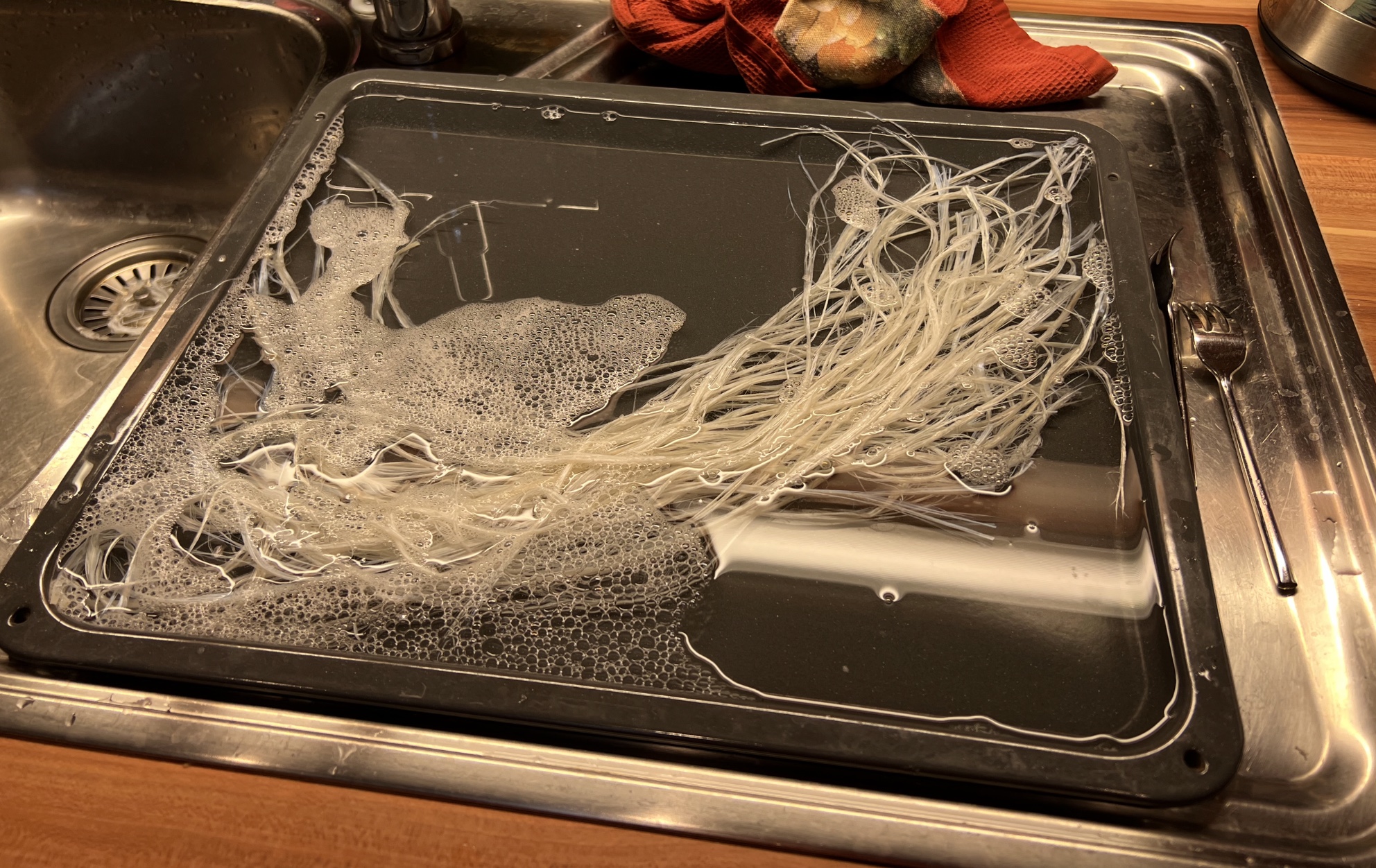

Servus, ich versteh es noch nicht, die Sehnenbündel, auf dem Foto links, sind so schon fertig zur Belegung?

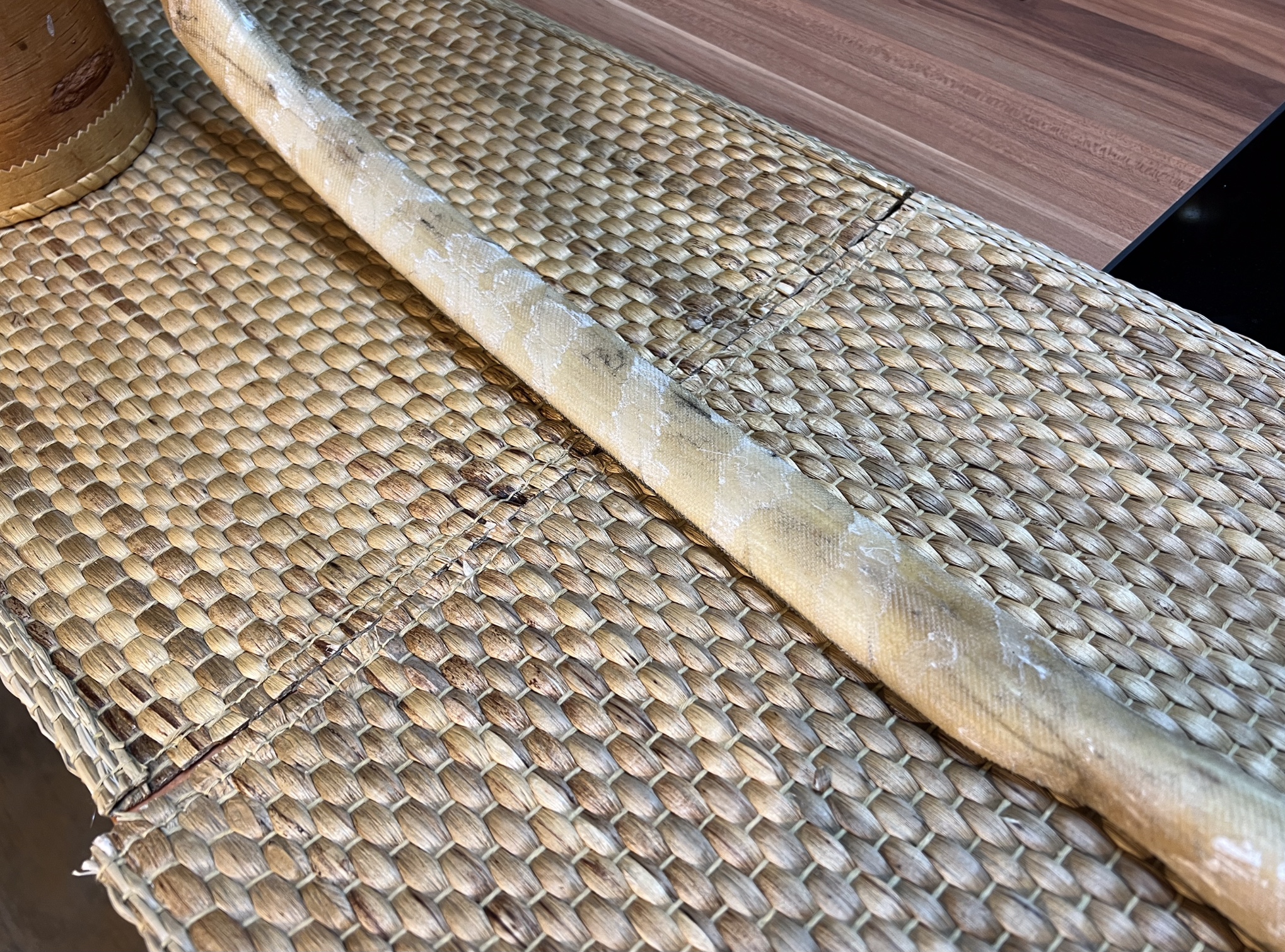

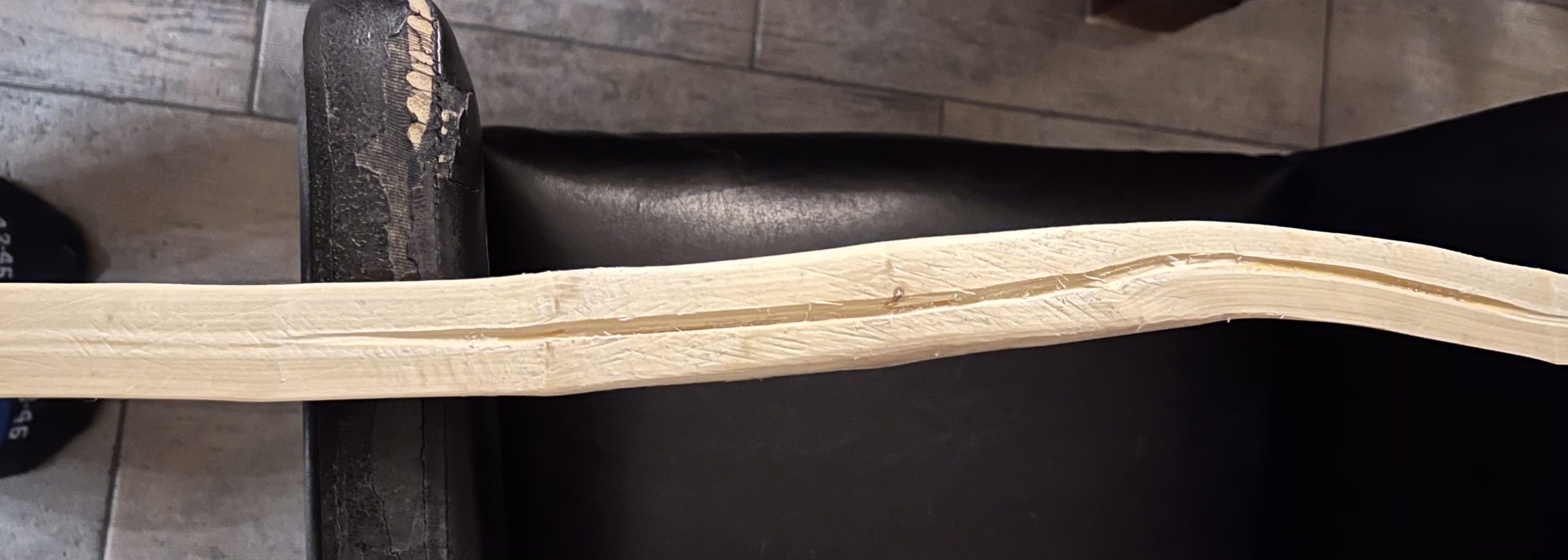

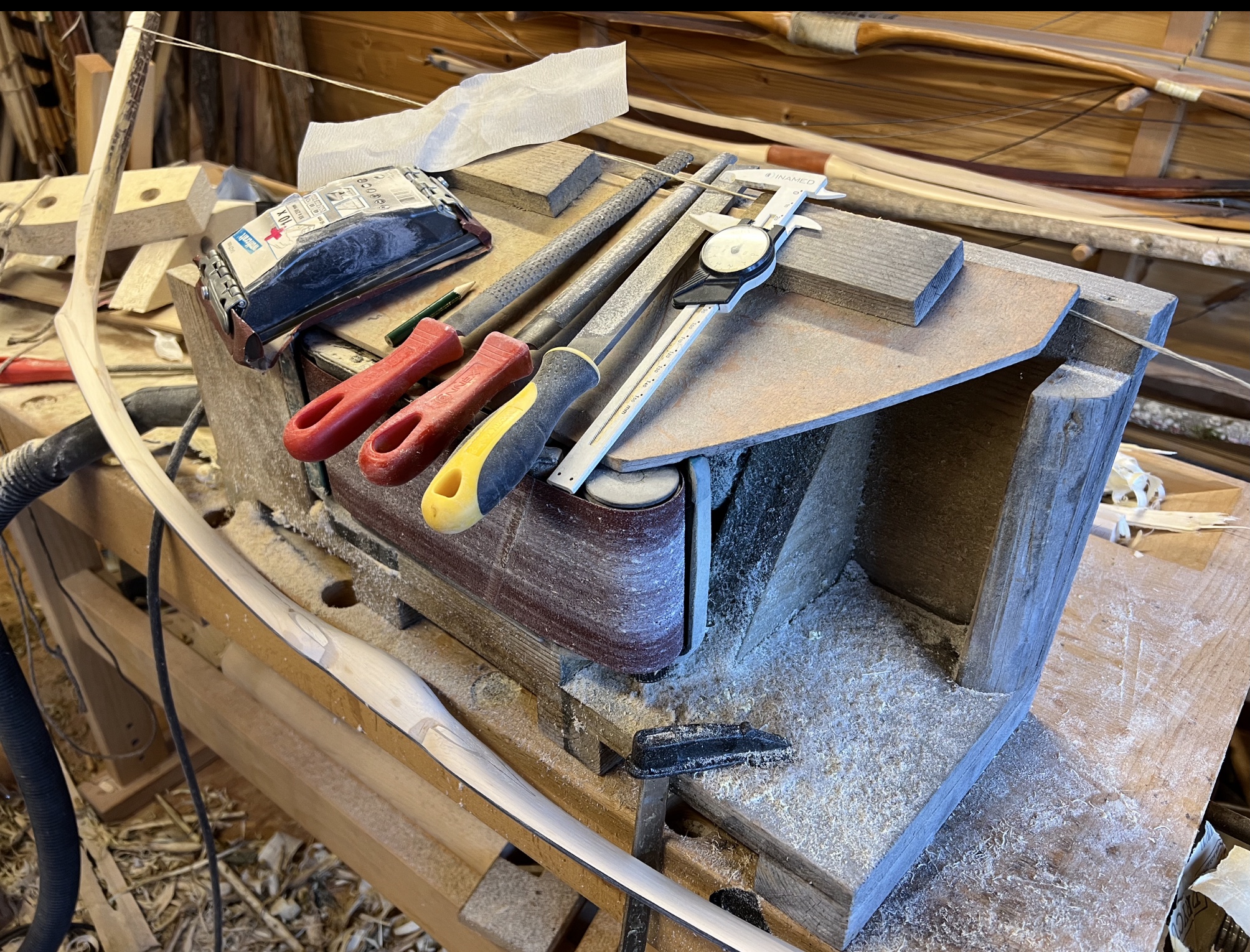

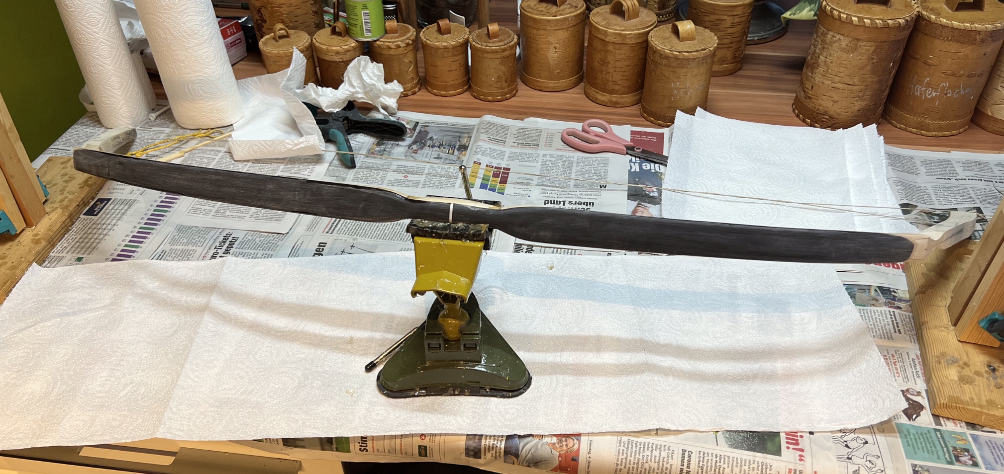

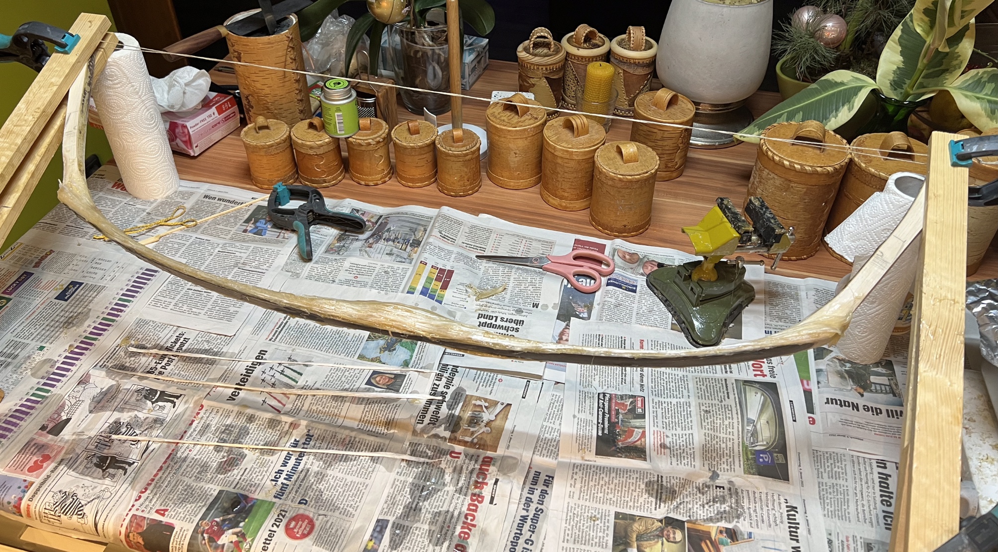

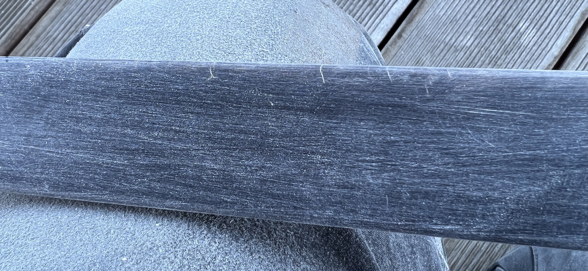

Jetzt war ich so motiviert und dann so was ;D , ich probiers halt, vielleicht klappts und wenn nicht, wird er halt später fertig. Gestern am Haselreste Komposit und am Holunder Paddelbogen 4 Stunden geschliffen, dann noch 2 Stunden Sehnen gezupft, und heute noch Feinschliff sowie noch ein paar Sehnen aufgefasert. Das Horn hat auf einer Seite im Randbereich ein paar kurze Querrisse, hoffe die Reißen nicht weiter! In der Werkstatt zeigt sich wieder das Grundprinzip des Universum, das Streben nach größtmöglicher Unordnung (Entropie)
Querrisse im Randbereich des Horns

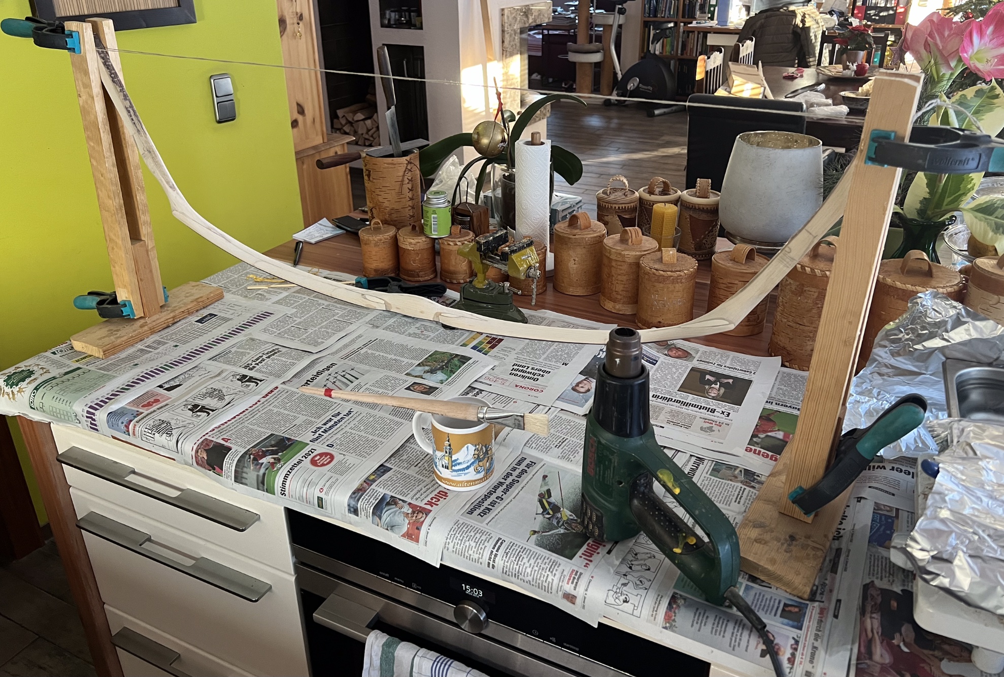

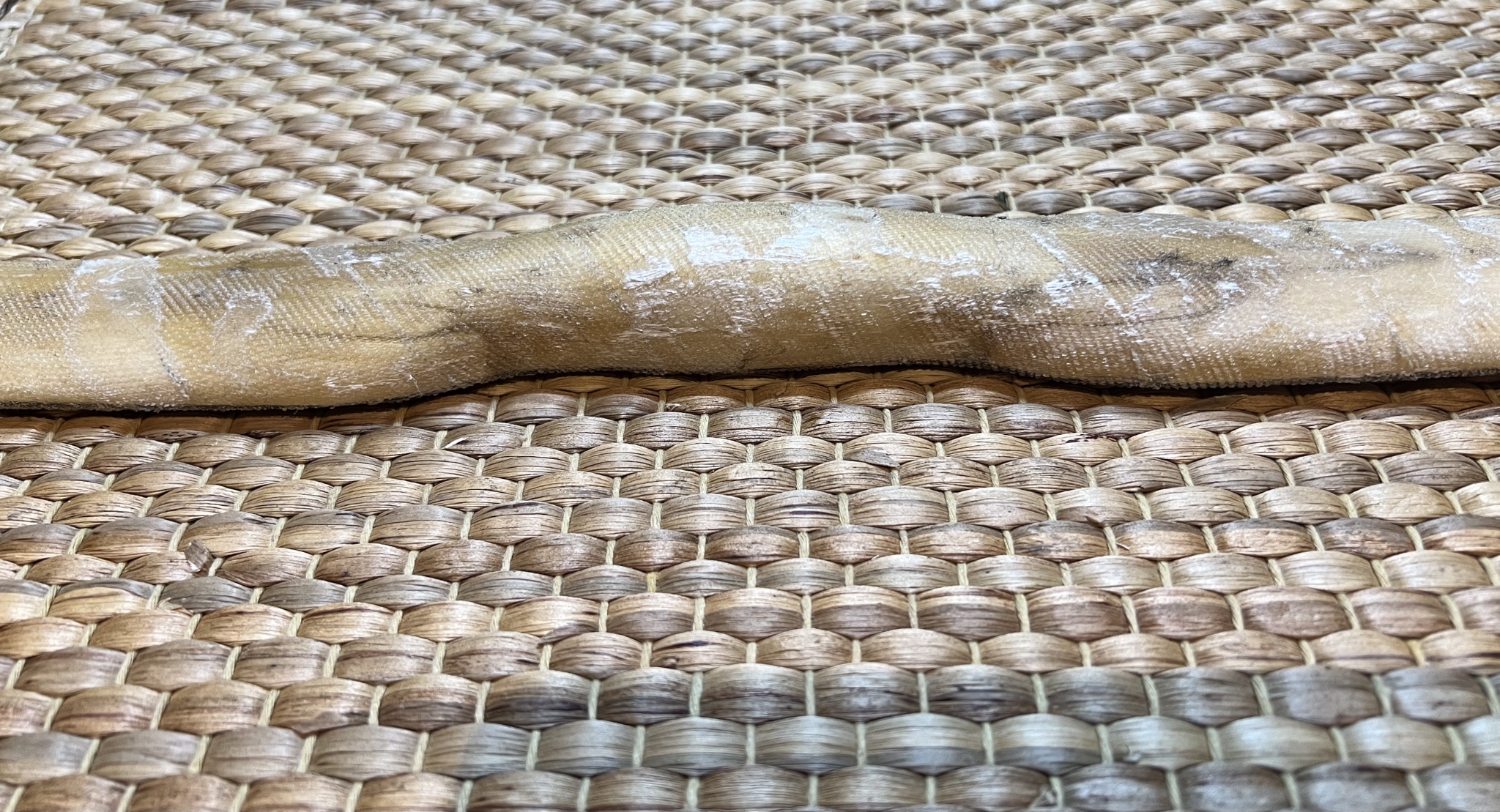

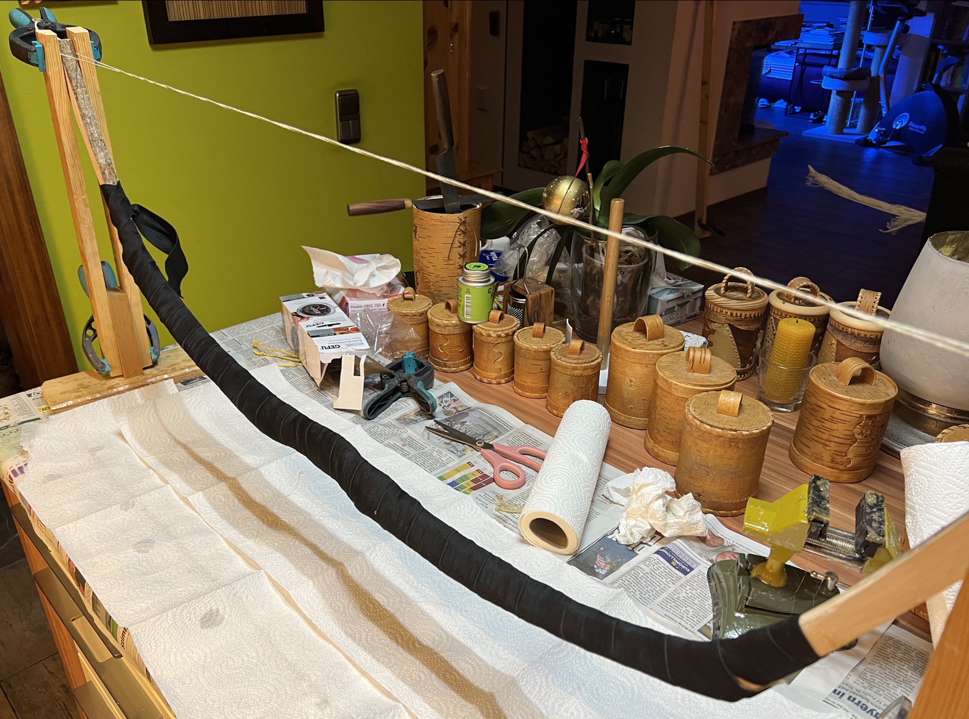

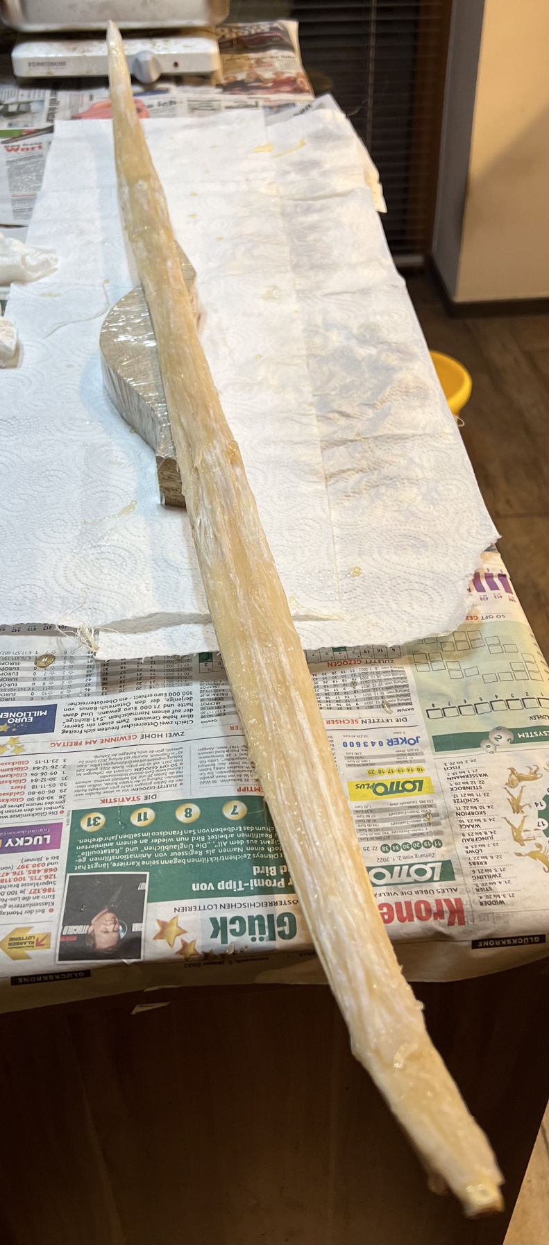

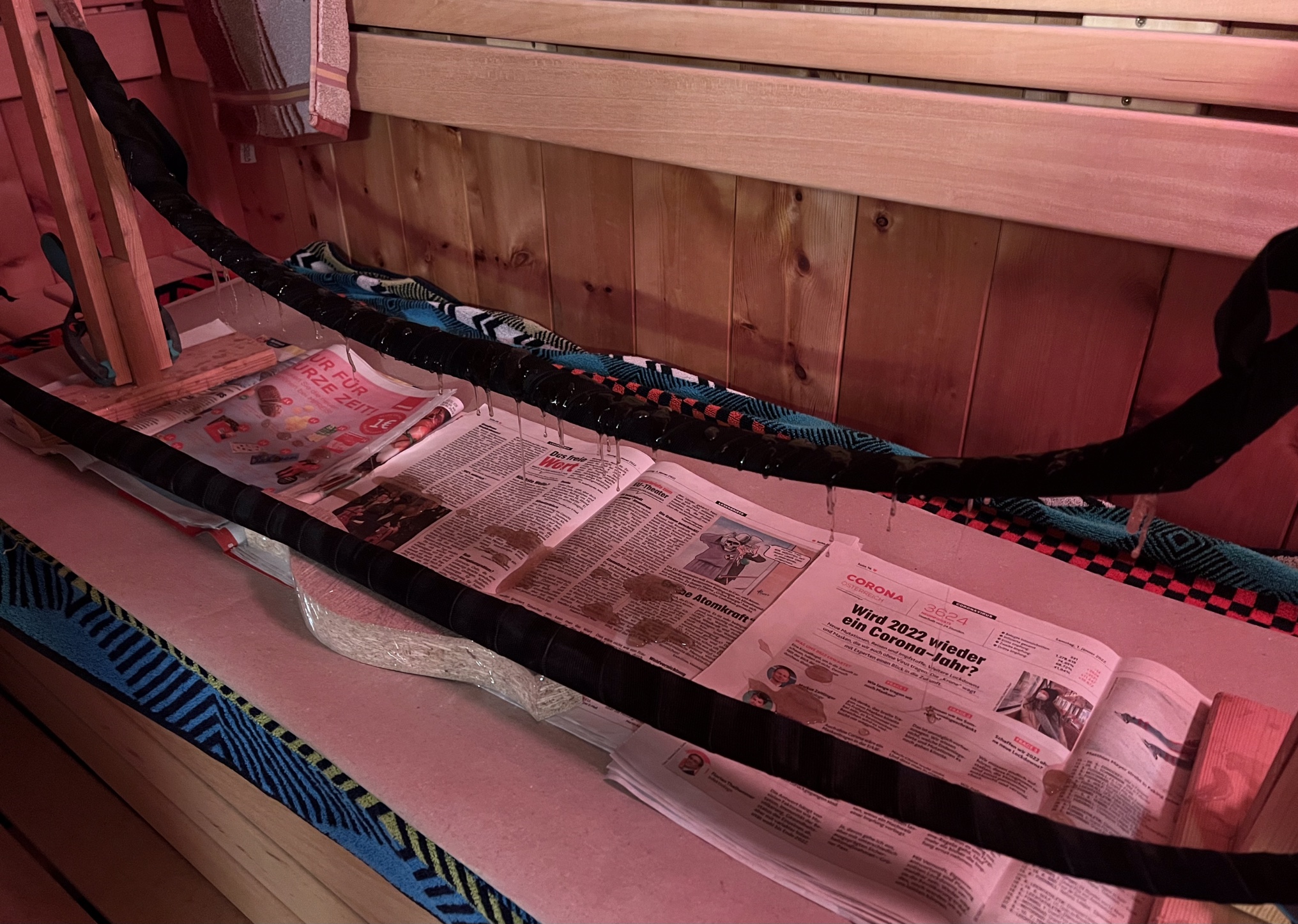

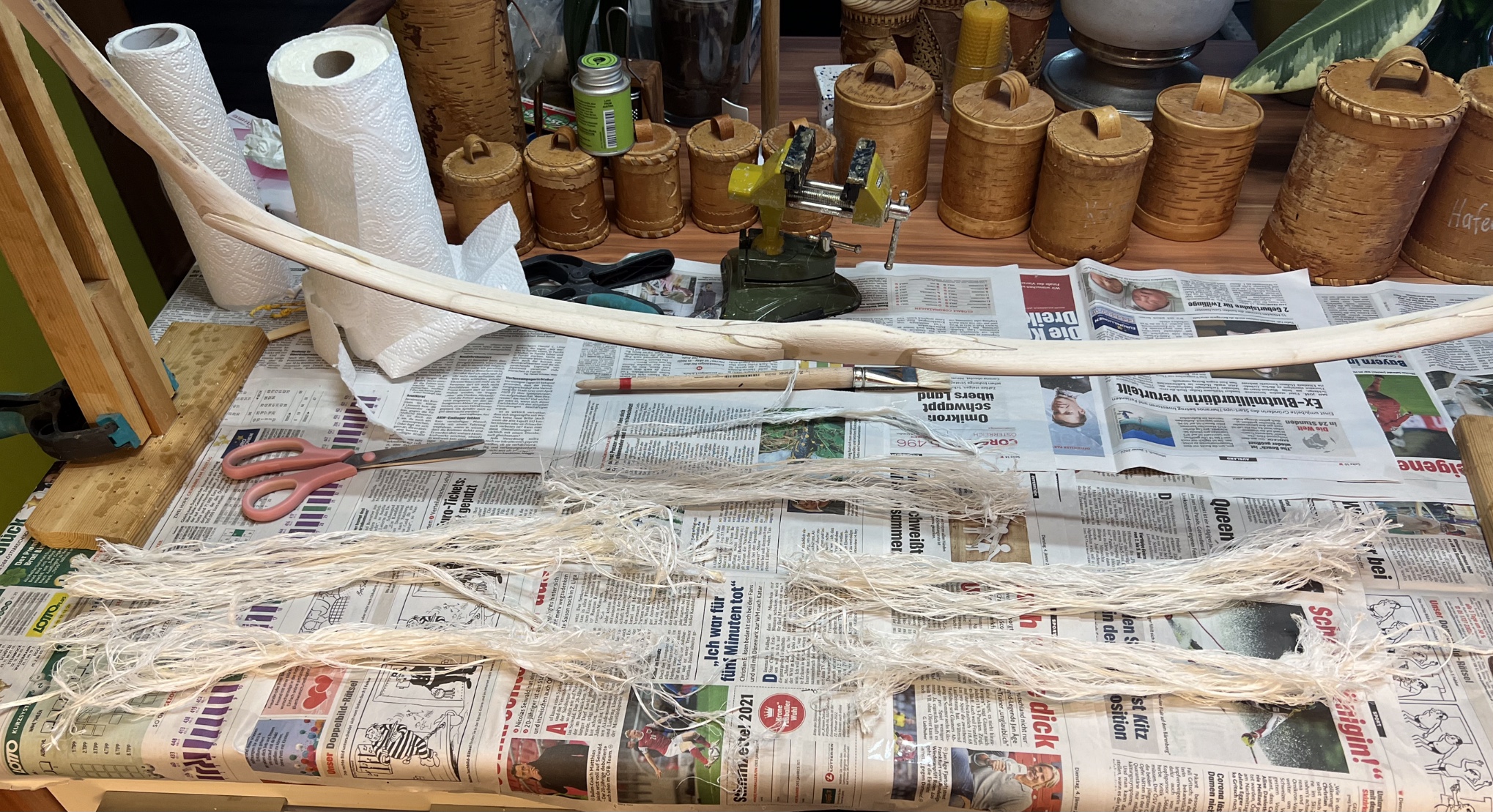

Gestern Abend habe ich noch den Haselreste Kompositbogen und den Holler Paddelbogen mit Straußensehnen belegt. Im 55 Grad heißen Wasserbad habe ich Hasenhautleim gemischt mit Fischleim verflüssigt. So wenig Wasser wie möglich, sehr konzentriert. Dann den Bogen mit heißem Wasser eingestrichen. Warten bis sich die Fasern aufstellen. Dann habe ich mit stark verdünntem Leim den Bogen wiederum eingestrichen und mit dem Haarföhn erwärmt, damit alles gut einzieht. Zwischenzeitlich habe ich die Sehnen vorbereitet, exakt gewogen, damit beide Wurfarme gleich viel Sehne abbekommen. Die Sehnen habe ich in ein warmes Wasserbad mit etwas zugesetztem Spülmittel gelegt. Dann gut Ausstreifen und ab in das Leimbad. Mit der Löffelkante wird der Leim gut in die Zwischenräume der 2cm breiten Sehnenstreifen einmassiert. Gut Ausstreifen und ab auf den Bogen. Ich habe sehr wassersparend gearbeitet um die Trocknungszeit kurz zu halten, durch den zähflüssigen Leim sieht alles viel klobiger aus als sonst und auf den Fingern pickt auch alles immer dicker. Das ganze geliert am Bogen dann trotz Fischleimzusatz extrem schnell. Dann habe ich mit breitem Hosengummi extrem fest gewickelt und eine zweite Wicklung in entgegensetzter Richtung darüber gewickelt um eine Verdrehung zu verhindern. Der zweite Bogen wird in gleicher Weise belegt und gewickelt, Ab in die Sauna 2 Stunden bei 55 Grad (Timar). Durch die Wicklung tropft jetzt reichlich überschüssiger Kleber heraus. Trocknen über Nacht. Heute die Wicklungen entfernt. Diese Prozedur war extrem schwierig. Die Wicklung konnte nur in kleinen Stückchen abgezogen werden. Dabei war extreme Kraft notwendig und es hat sich nichts abgehoben, nicht einmal im Randbereich zum Horn hin. Die freigelegte Sehne sieht bereits sehr fest aus. Dieses sonst gummiartige Eindrücken des Sehnenbelags ist von Anfang nicht möglich. Die wassersparende Verarbeitung und das extreme Pressen verbunden mit der Wärmebehandlung hat sich voll ausgezahlt. So sieht ein Belag sonst erst nach 1 Monat aus.
Holler Paddelbogen: gestern 267 Gramm, 38 Gramm Sehnen macht 305 Gramm, heute 329 Gramm!!, d.h. 24Gramm Kleber/Wasser
Haselreste Komposit: gestern 427 Gramm, 40 Gramm Sehnen macht467 Gramm, heute 489 Gramm!!, d.h. 21Gramm Kleber/Wasser

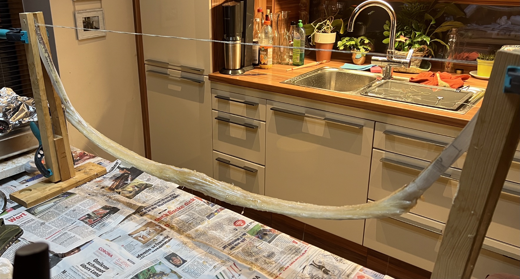

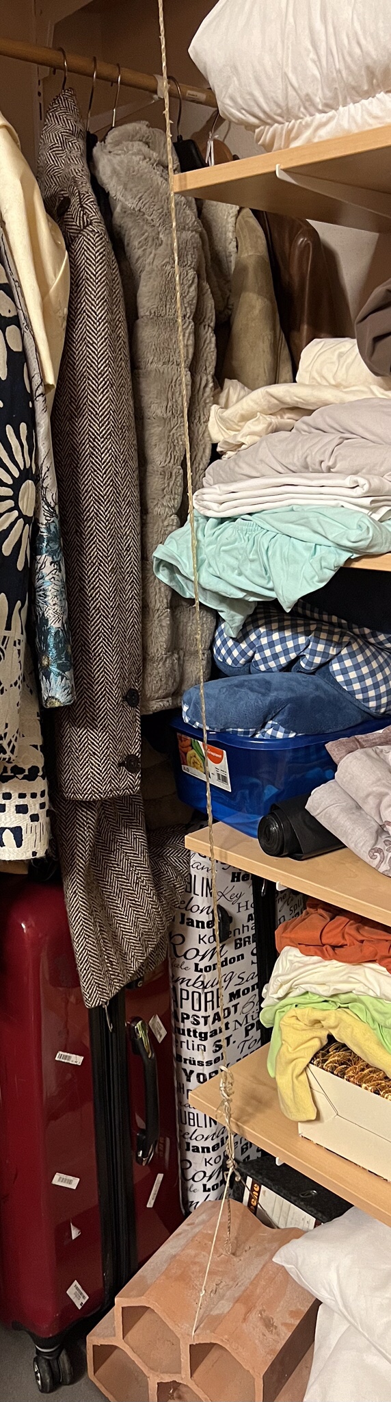

Geplant ist jetzt das Horn mit einem Tapestreifen vor dem Austrocknen zu schützen ebenso die noch nicht gekürzten Tips. Dann wird der Bogen wieder eingespannt und über einen Bodenauslass der Wohnraumlüftung gehängt.

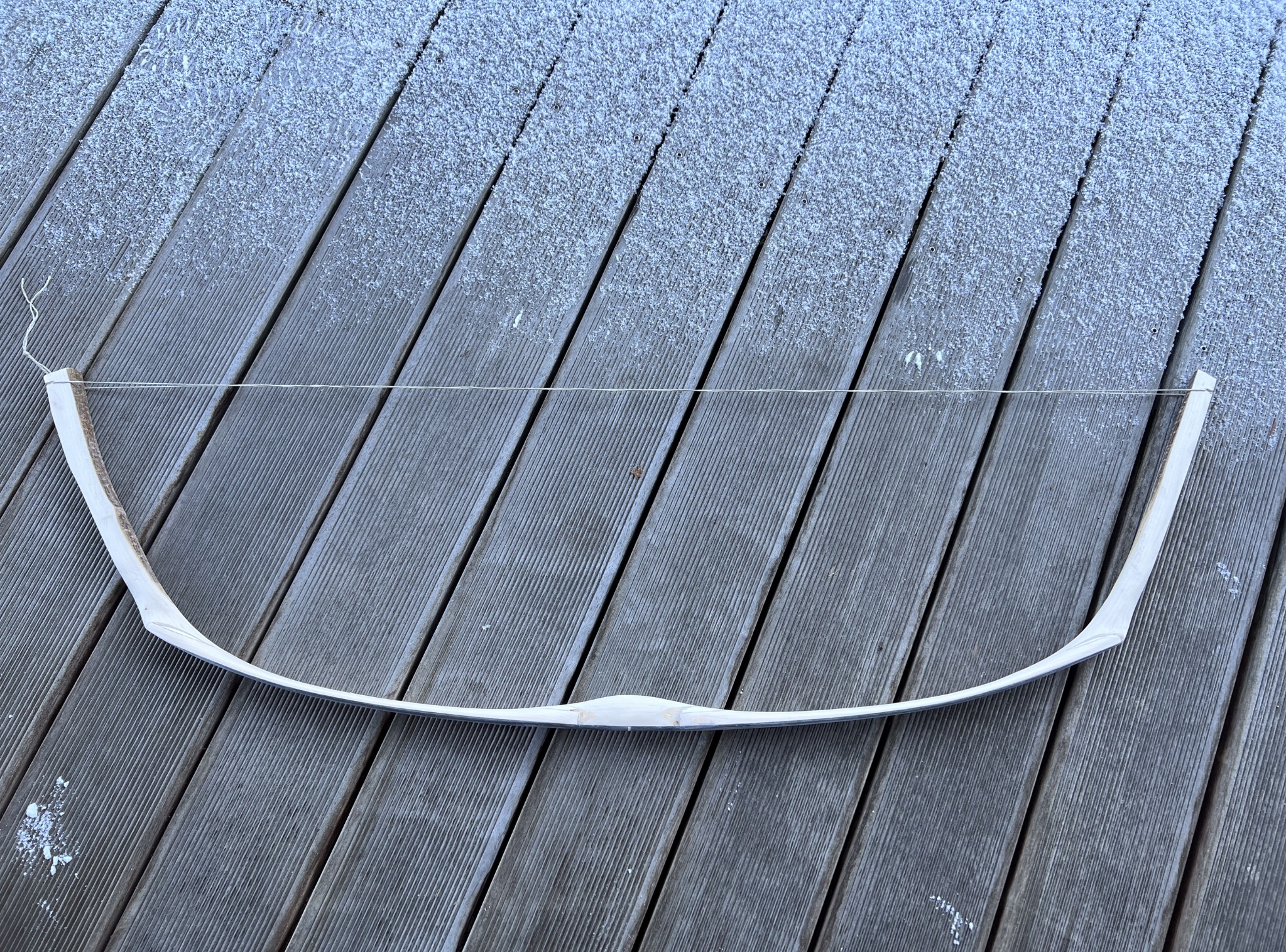

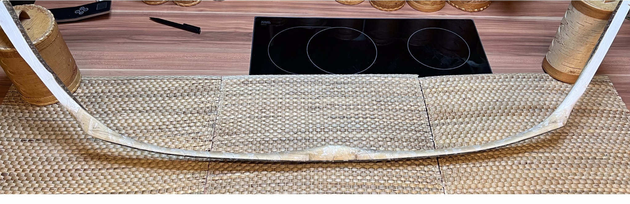

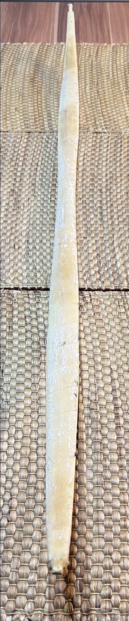

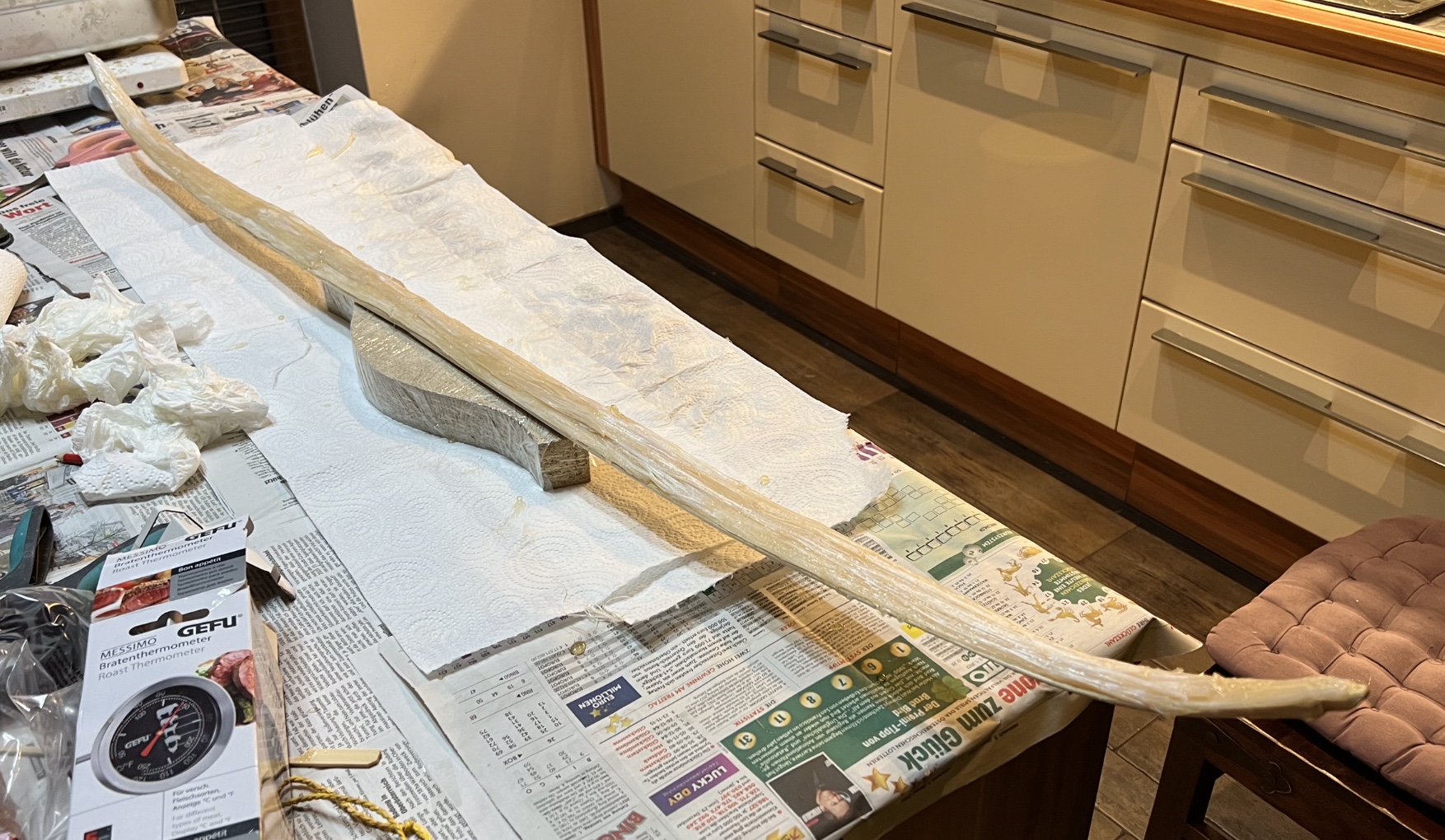

Die Bögen nach dem Auspacken

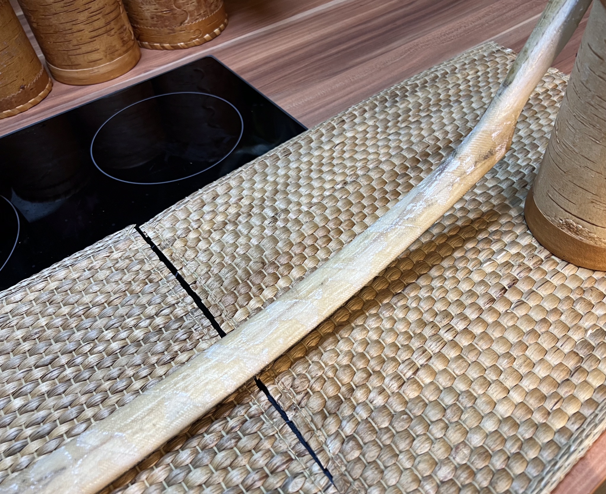

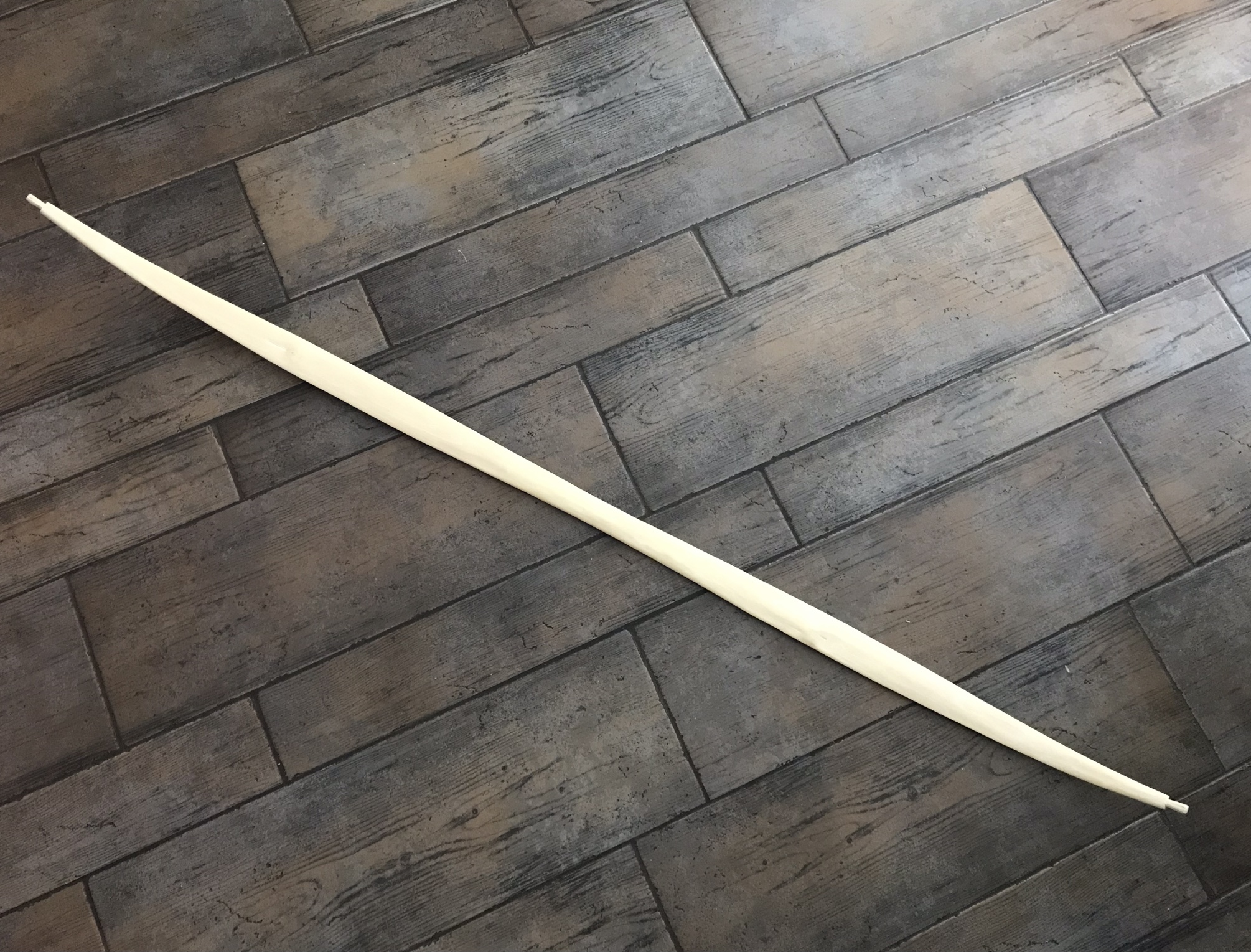

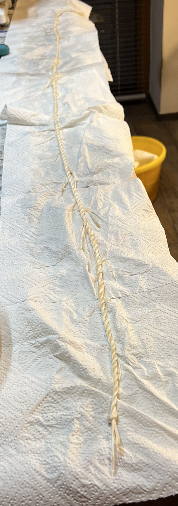

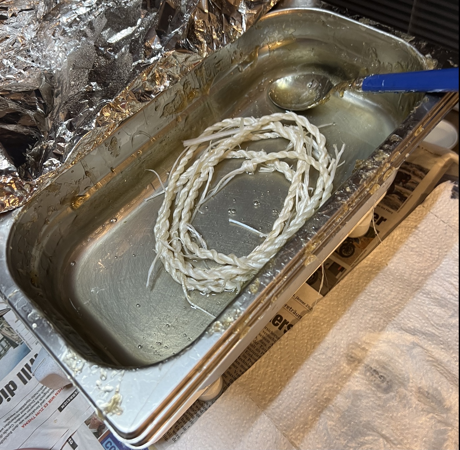

Und dann habe ich mich noch an der Herstellung einer echten Bogensehne versucht. Erstlingswerk, sieht man am wechselnden Kaliber. Und jetzt heißt es wieder warten oder besser ausrasten. In einer Woche habe ich doch einiges geschafft und ich brauche Erholung ;D . LG Stephan

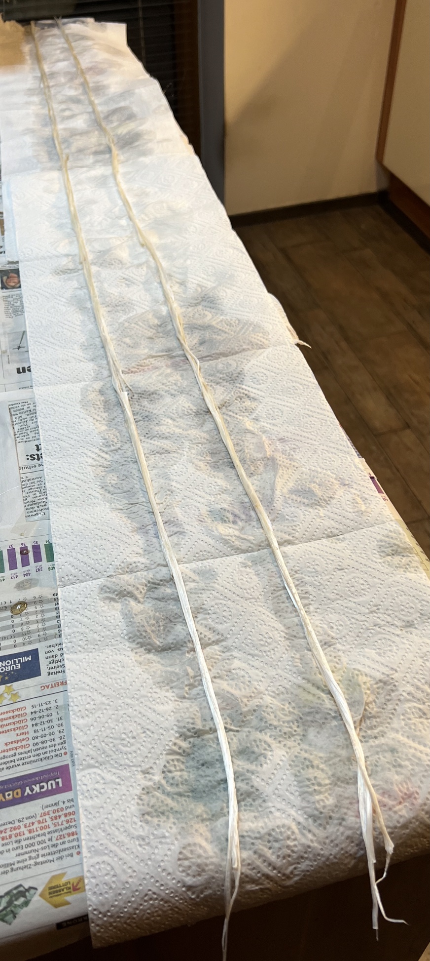

Schnabelkanne!
Ja die Sehnenbündel sind so fertig präpariert, am Foto siehst Du die Bündel nach dem Wässern, gleichmäßig dick und 2 und 2,5cm breit, beim Einlegen in das Leimbad drücke ich die Fasern mit der Esslöffelkante auseinander, damit der Leim überall hinkommt, , dann wieder Ausstreifen und auf den Bogen, kleinere Sehnenbündel brauche ich natürlich auch.

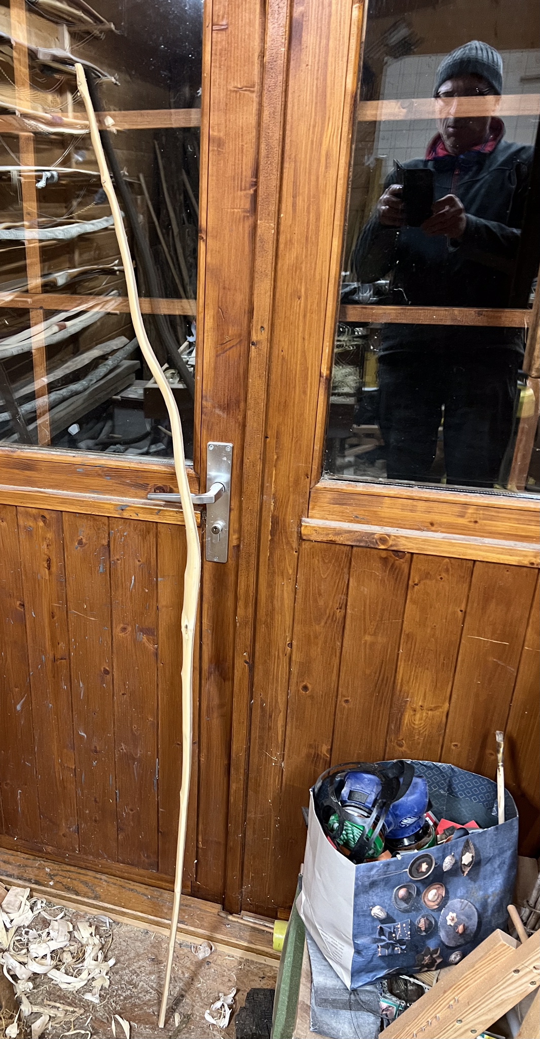

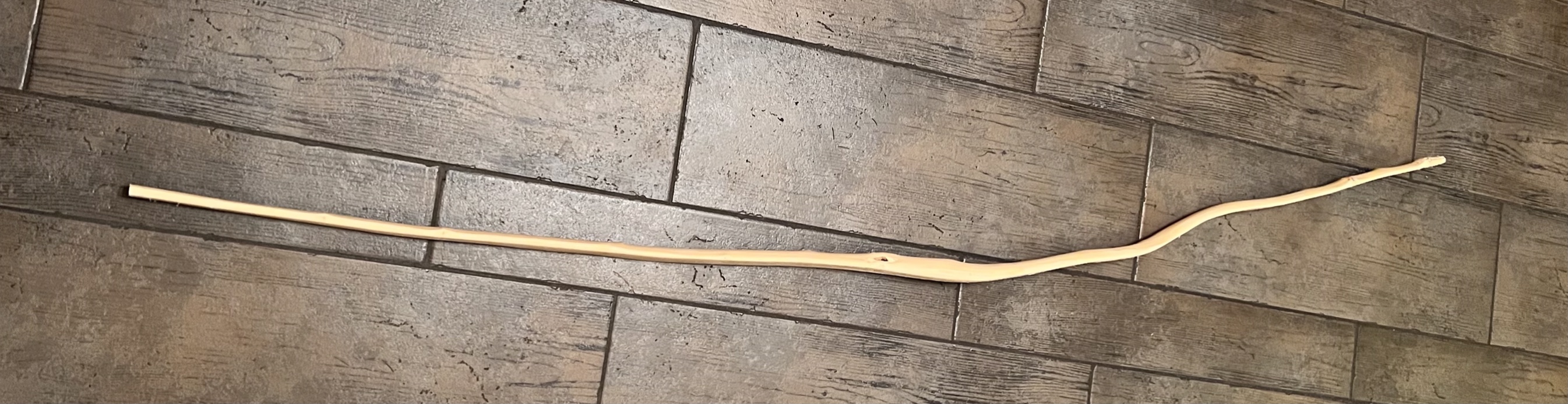

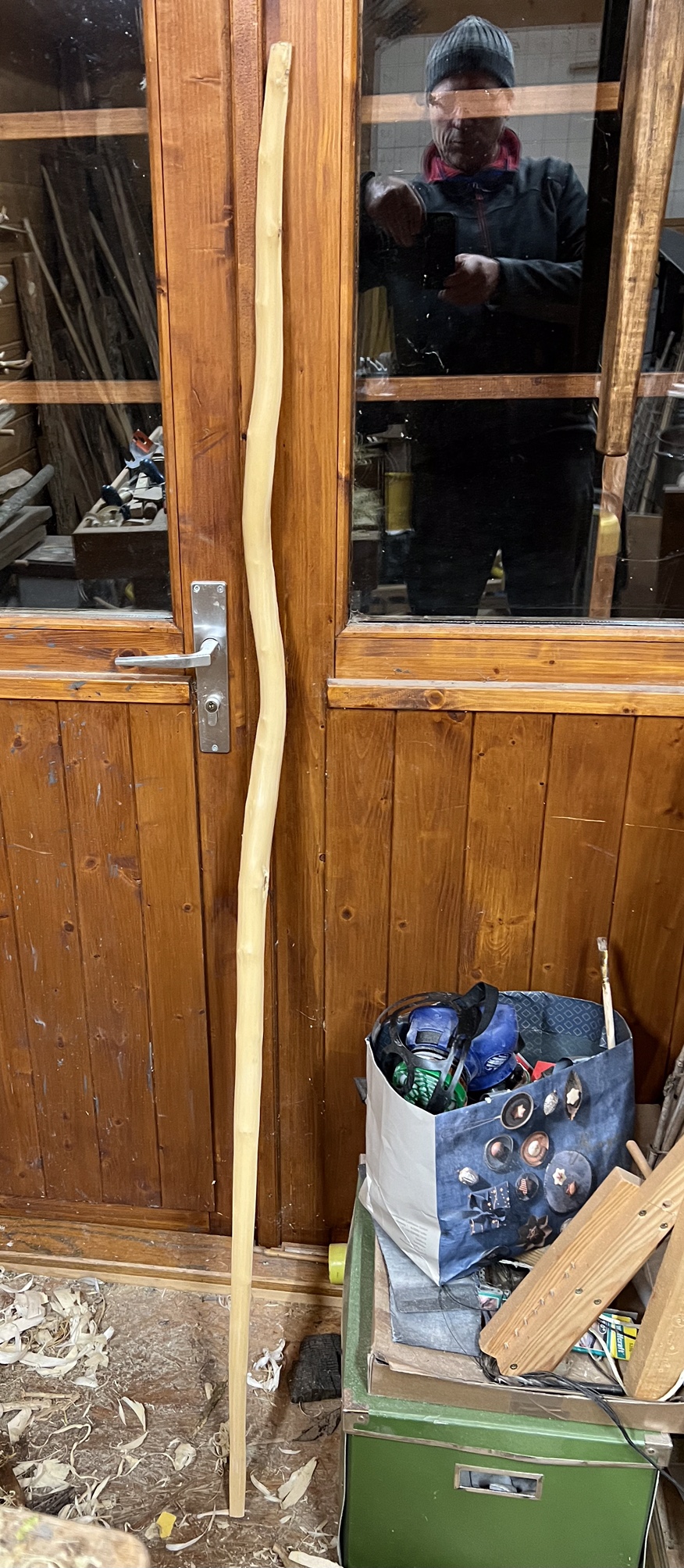

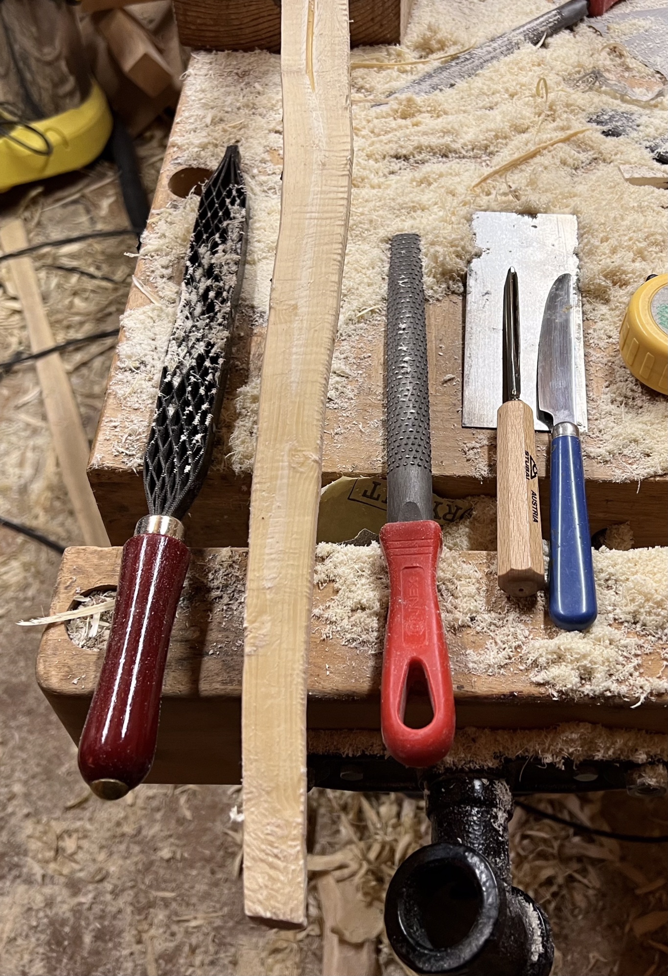

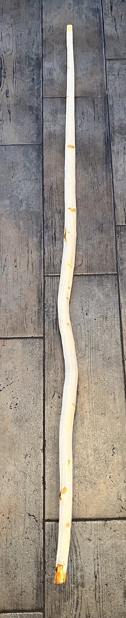

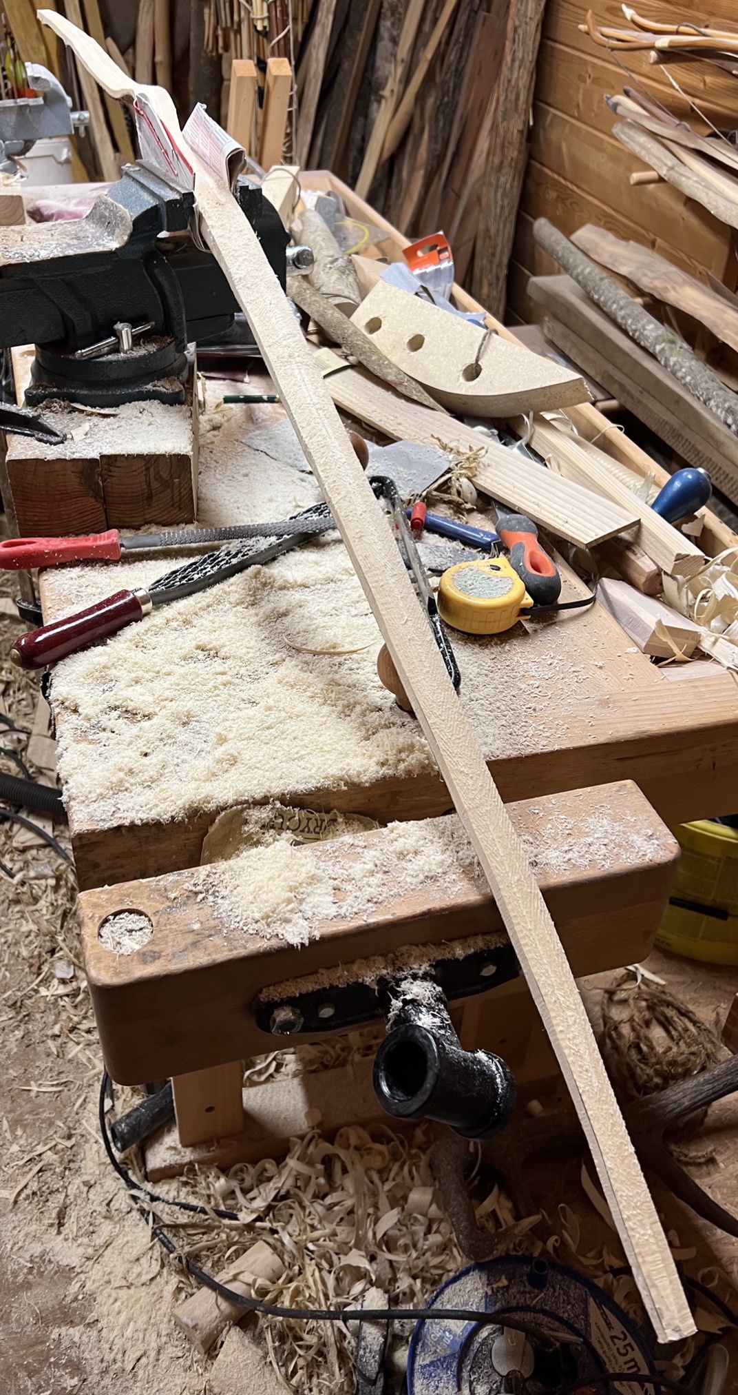

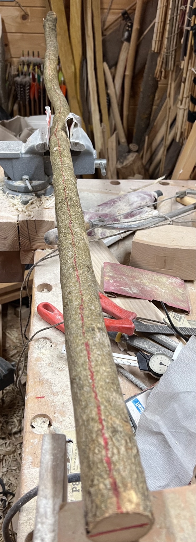

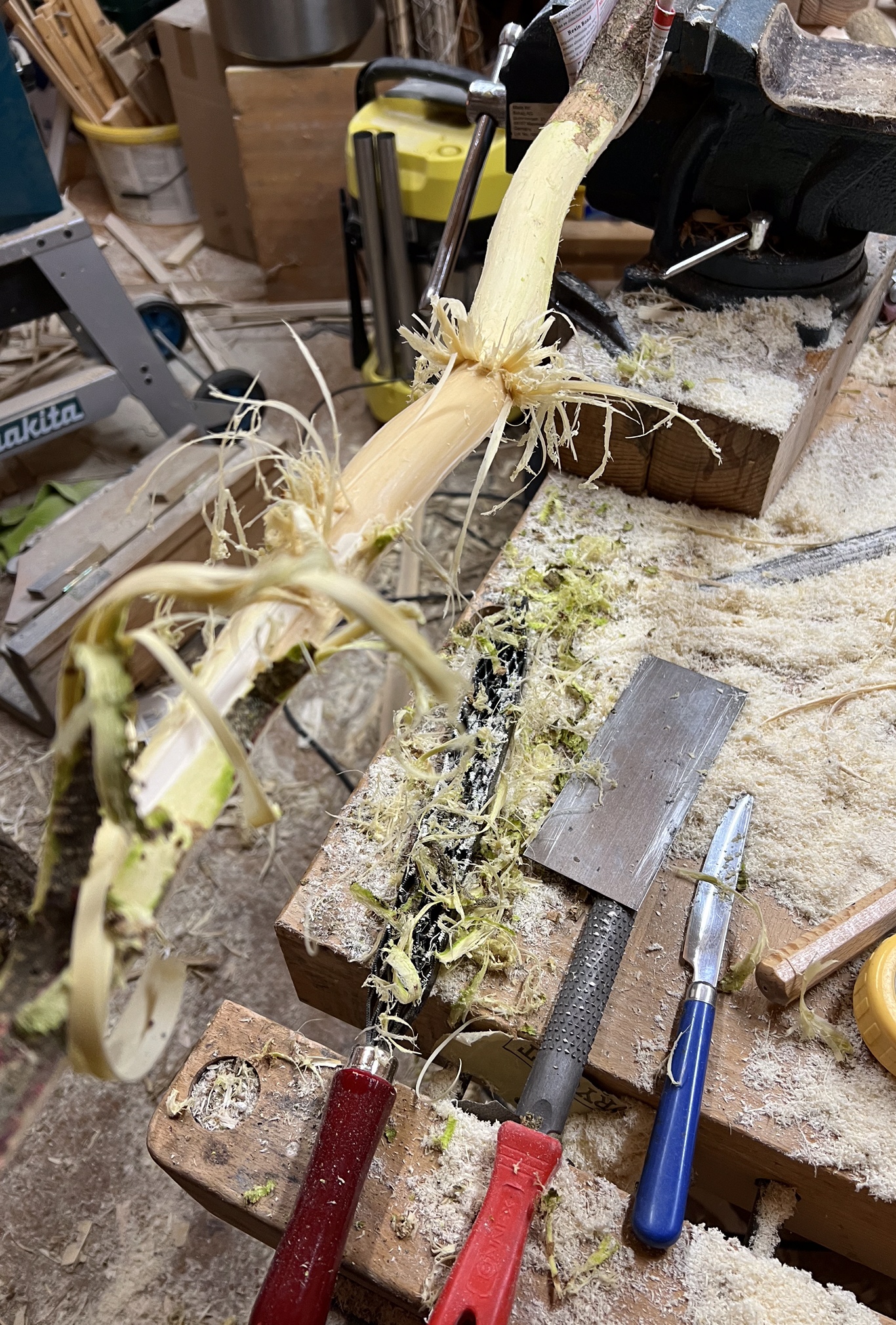

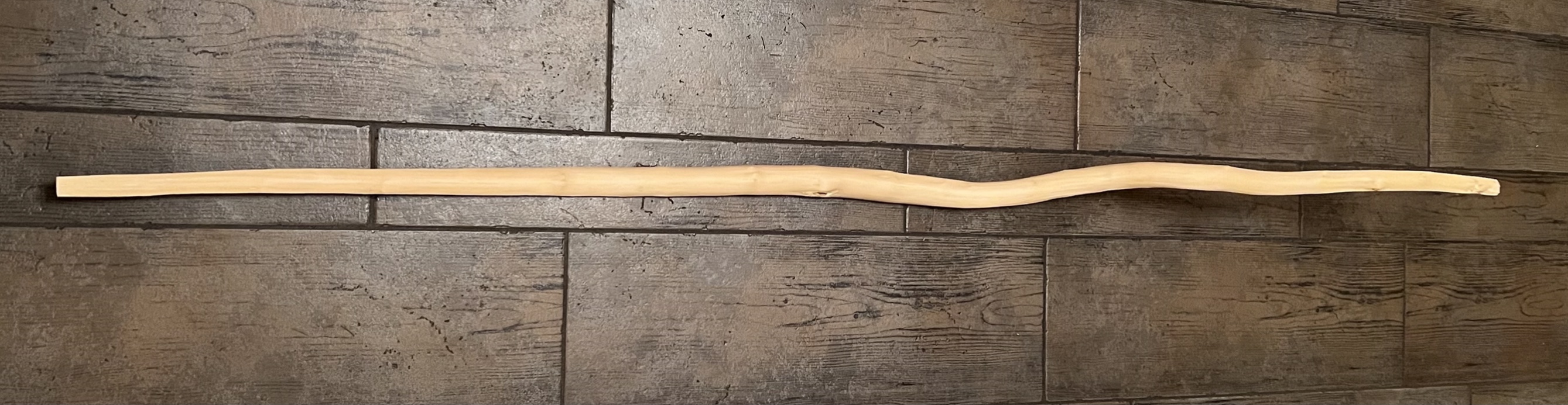

Jetzt habe ich es doch nicht fertig gebracht den geernteten Flieder (160cm, 4cm Durchmesser) in der Ecke sehen zu lassen. So wie von den alten Füchsen empfohlen habe ich den Bogen gleich in die fast fertige Form gebracht. Mit der Bandsäge grob ausgesägt und dann zurecht geraspelt, Bodentiller schaut gut aus, extrem elastisches Holz! im Griffbereich dann noch den Markkanal freigelegt und dann die Rinde abgezogen und zuletzt die Enden mit Leim versiegelt. Jetzt steht er in der Waschküche (von Minus 10 Grad auf plus 22 Grad, ob das gut geht?) Gewicht jetzt 641 Gramm, Arbeitszeit 2,5 Stunden

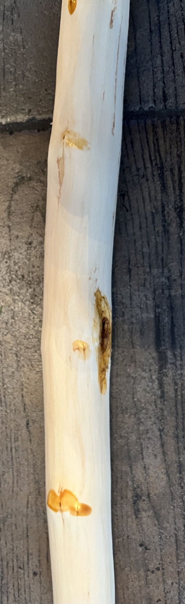

Heute noch beim Flieder alle Astlöcher mit Schellack versiegelt und jetzt hoffen, dass nichts reißt.
