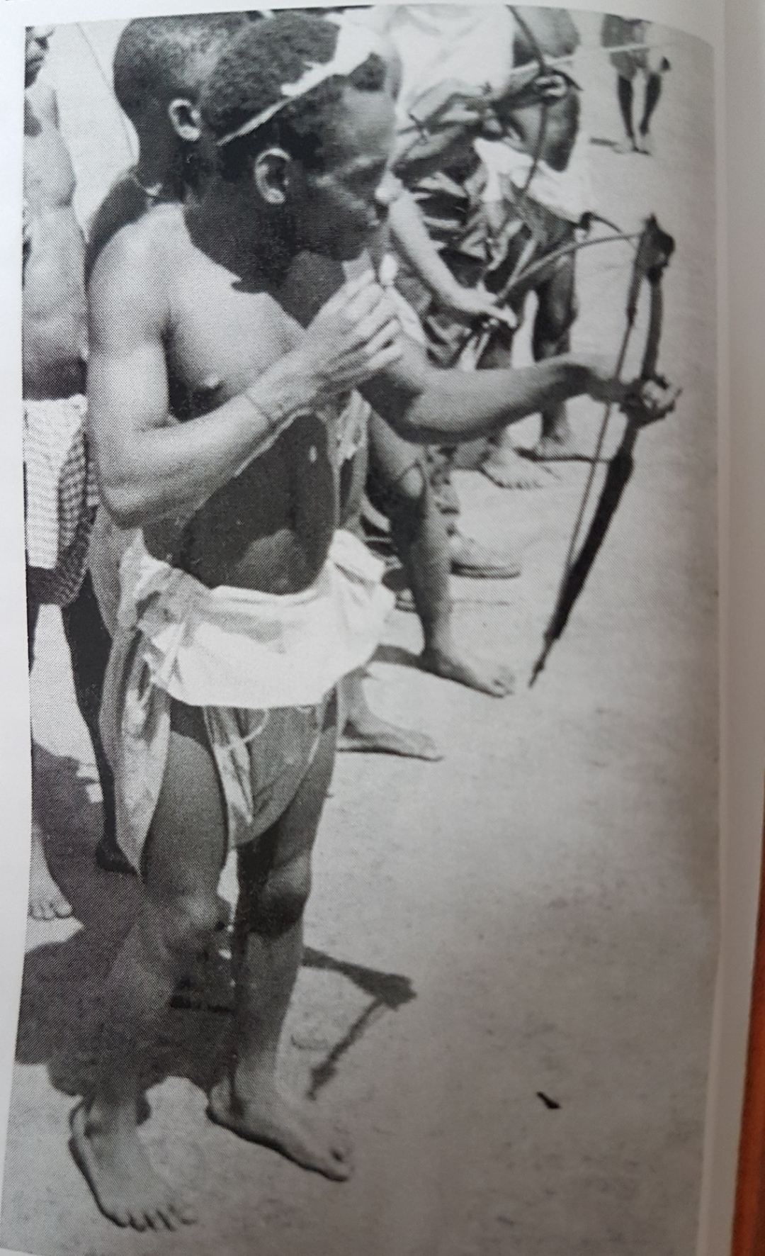

Hieronymus hat geschrieben: 31.10.2022, 10:38:die Bögen waren kurz das ist richtig, aber schau dir mal die Bilder an...
Schau dir das Bild an, der Mann ist nicht größer als 150 cm. Der Bogen ist winzig und bei der Bogenform nur mit einem kurzen Auszug benutzbar, hat höchstens 70 cm, eher noch weniger.
Quelle: &quot;Pfeile der Welt&quot;, Hendrik Wiethase
Quelle: "Pfeile der Welt", Hendrik Wiethase

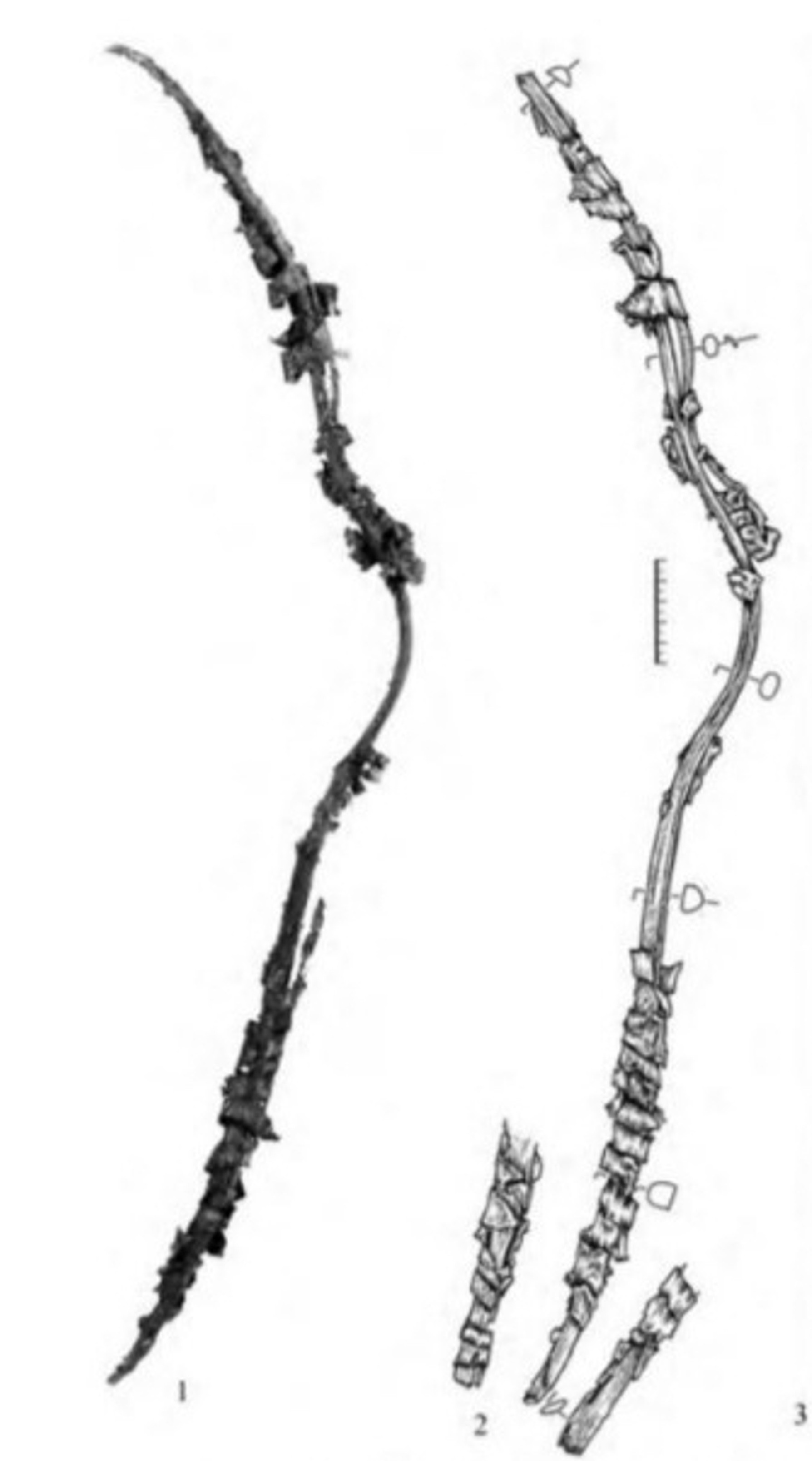

Der von mir gezeigte Kompositbogen (auch wenn nicht klar ist aus welchem Material die Bauchlage bestand, ist es trotzdem ein Kompositbogen) ist im Griff nicht deflex, sondern stark reflex und erst dann kommen die leicht deflexen Wellen, gefolgt von wieder reflexen WA und stärker reflexen Enden.
Die Grundform ist fast wie bei meinem letzten Saplingbow, nur eben asymmetrisch und mit reflex gebogenen Enden. So ein Bogen hat aufgespannt eine sehr hohe Vorspannung (werd ich wohl mal so einen kurzen bauen müssen, damit man das mit kurzen Pfeilen testen kann ;D )
Quelle: &quot;Scythian Archers of the 4th Century BC&quot;, Marina Daragan
Quelle: "Scythian Archers of the 4th Century BC", Marina Daragan

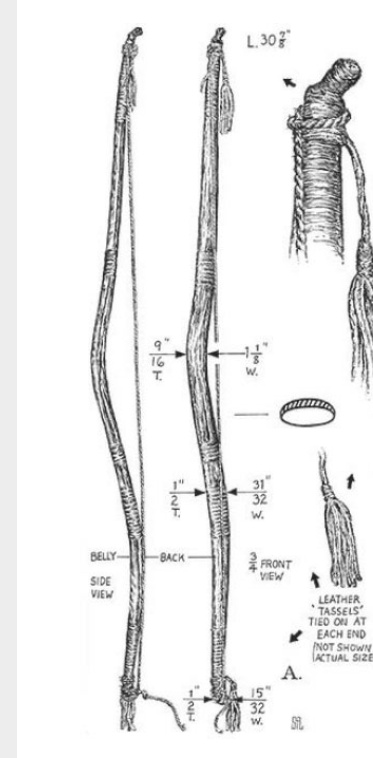

Hier zum Beispiel ein Bogen der Crow mit 30 7/8" Länge
Quelle: &quot;Encyclopedia of Native American Bows, Arrows &amp; Quivers, Volume 2&quot;
Quelle: "Encyclopedia of Native American Bows, Arrows & Quivers, Volume 2"

Die Bögen von Grayson haben eine maximale Auszugslänge von 22".
Einer der Bögen von B. Holm wurde nach einem Museumsstück gearbeitet und hatte folgende Dimensionen:
Länge 39" = 99 cm
Länge gespannt: 35,5 " = 90 cm
55lbs bei 22" Vollauszug
Geschossen mit Plains Pfeilen (also keine Flight Pfeile) lag die Weite bei 200 y, der beste Schuß war 235 y.
Auf dem dazugehörigen Photo sieht man auch sehr schön, dass der Pfeil etwas zu lang ist und auch eine ziemlich große Spitze hatte. Außerdem schießt B. Holm mit mediterranem Ablass.
Also mit solchen Bögen konnte man schon eine ganze Menge anfangen-
obwohl sie wie Kinderbögen aussehen.
