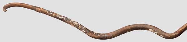

Re: Pfeillänge bei den Skythen?
Hier kannst du einen original Fund Bogen der Skythen sehen. Anhand der Daumenringe und der Vitrine, kann man sehr gut die Größe des Bogens abschätzen. Ich schätze den Bogen NtN zw. 120-130cm ein
Was ist das für ein Bogen?
Zeitstellung? Wo ist der gefunden worden?
Versteh mich nicht falsch: natürlich sind normal große (kleine) Bogen effektiver.
Das bestreitet niemand.
Aber mir fehlen die historische Belege.
Nach meiner Literatur gibt es keine belegten Bögen aus der Skythenzeit.
Deshalb meine Bitte nach Recherche in anderer Literatur.
