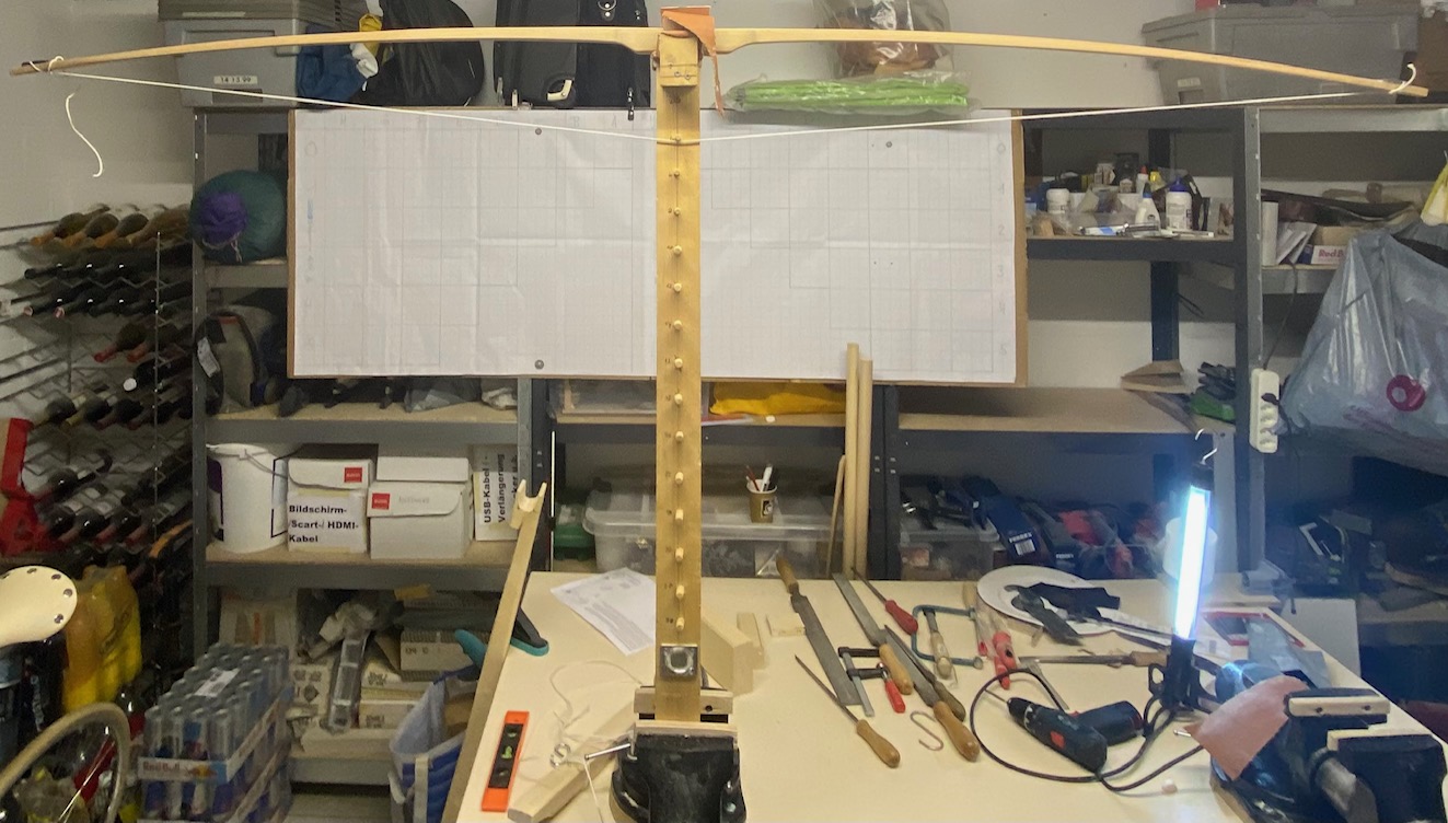

Ich habe eigentlich kein geplantes Zielgewicht, ich weiss noch nicht mal, was da für mich geeignet ist geschweige denn, dies zu messen - der neue Tillerbaum ist noch in der Endbearbeitung, ich brauche noch eine Lösung, um die Rolle am unteren Ende zu befestigen - hoffe, morgen komme ich da weiter und kann im Baumarkt eine entsprechende Halterung holenschnabelkanne hat geschrieben: ↑24.11.2022, 22:51 Servus, wenn er dir noch immer zu stark ist um die Sehne raufzubekommen, dann spann in ein paar Stunden auf Standhöhe am Tillerstock fest und versuch es dann ihn gespannt zu bekommen, das müsste doch klappen.
Wenn du zuviel wegnimmst ist er ev. dann zu schwach, es gilt halt immer die Grundregel nicht mit mehr als dem geplanten Endzuggwicht zu belasten.

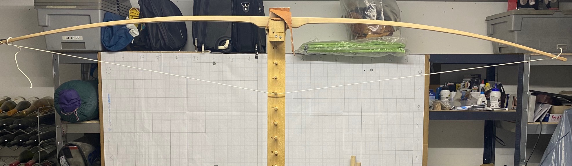

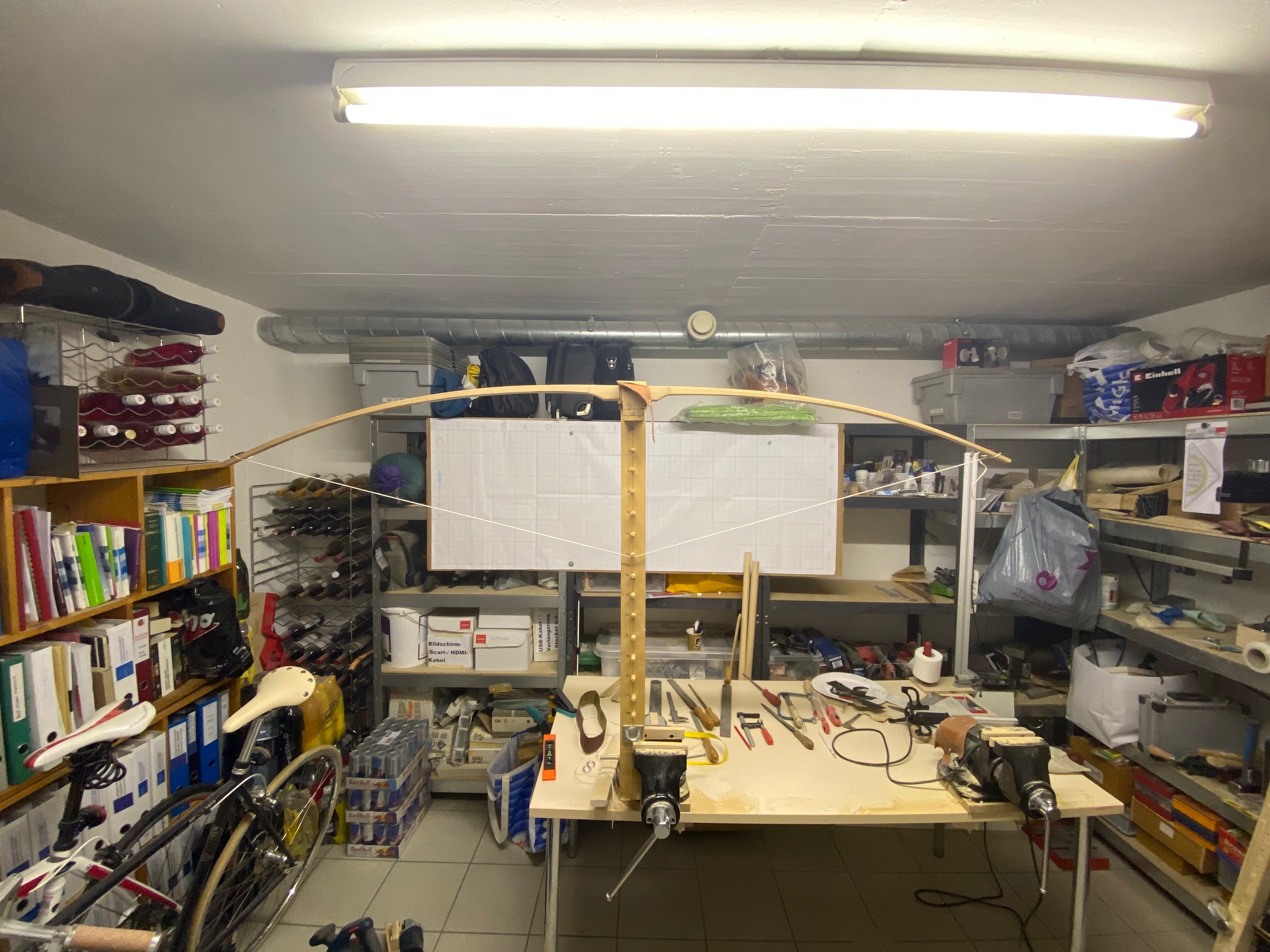

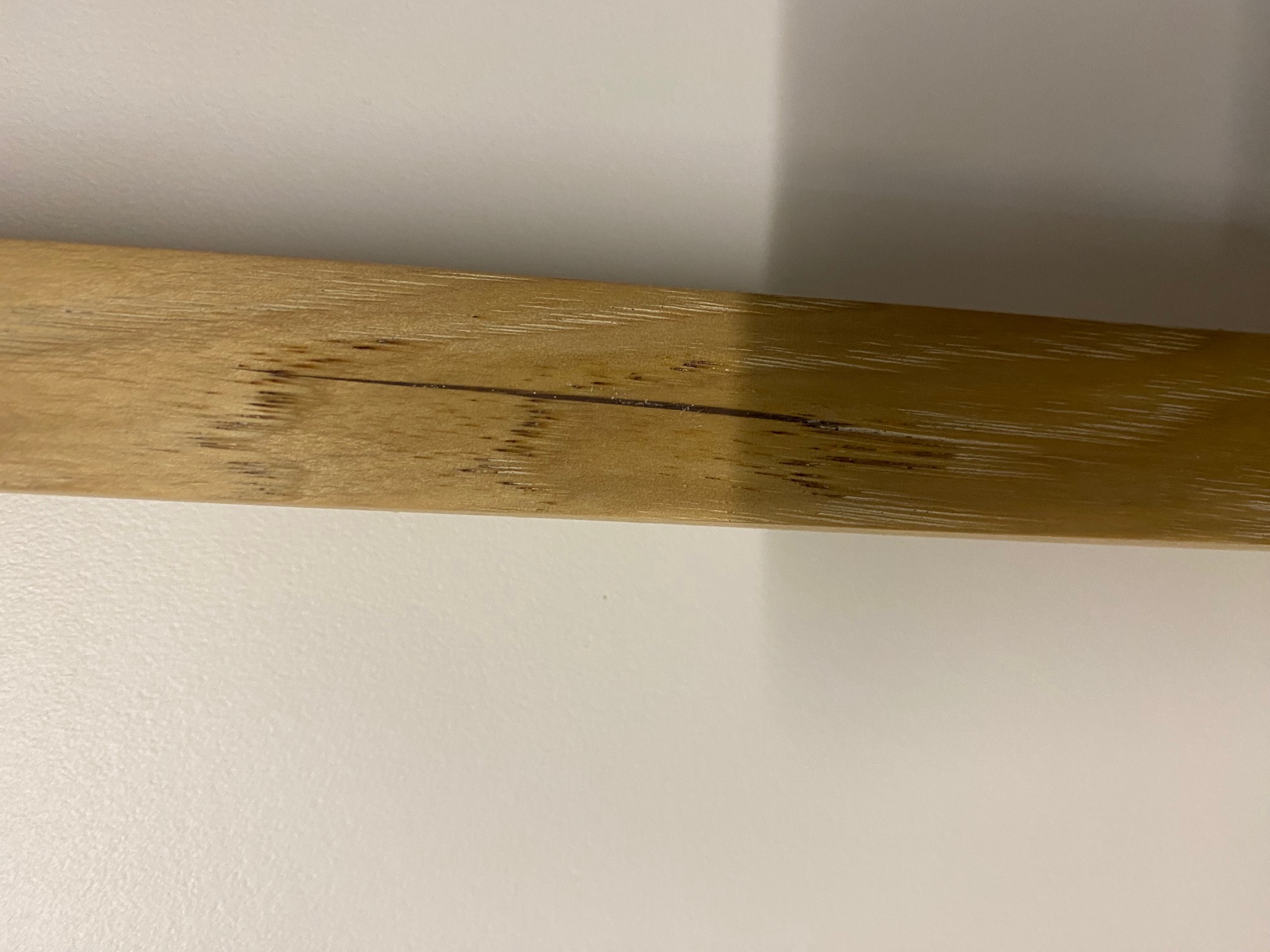

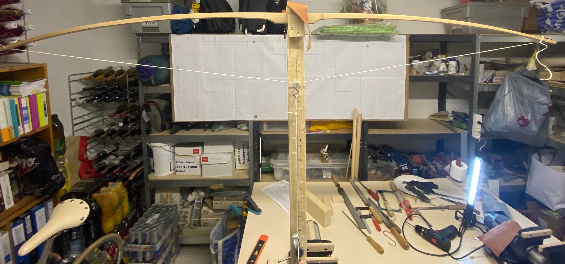

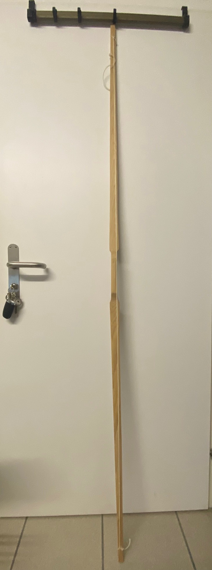

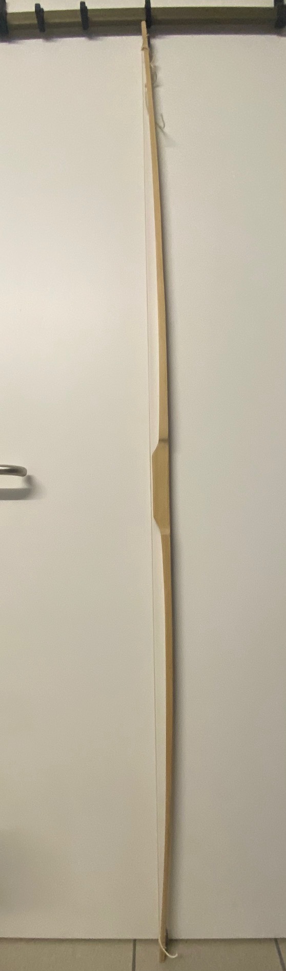

Leichte Standhöhe von ca. 0.5 cm erreicht

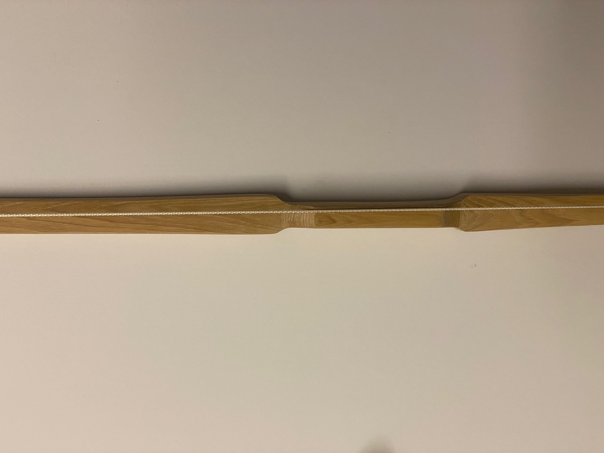

Habe in aufgespanntem Zustand einige Bilder gemacht Nachstehend der reparierte Risse im Rücken:
Die nachstehenden Bilder versuchen einen aktuellen Eindruck zu vermitteln:
Hilft Euch das, um den benötigten Einblick zu erhalten um den aktuellen Stand zu beurteilen?
Die Kanten habe ich noch nicht weiter abgerundet.
Rücken und Bauch habe ich wieder geglättet.
Das Aufspannen gelang mir nur sehr mühsam. Meine Waage zeigte mal 51, mal 27 Pfund - darum muss ich mich als nächstes kümmern.

Re: Unterstützung: Hickory Bogenbau - Tiller und div. Fragen
Wie dick sind die WA momentan? kannst du da die Wert in 15 cm Abstand angeben.
sieht noch sehr stark aus und eine Zuggewichtswaage wäre schon wichtig.
Der Tiller sieht soweit gut aus, ev. rechter WA nach dem Griff noch etwas zu steif.
Bitte ein paar Bilder mit etwas mehr Auszug, aber nur kurz und nicht mit mehr als 50# daran ziehen.

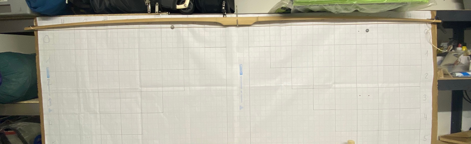

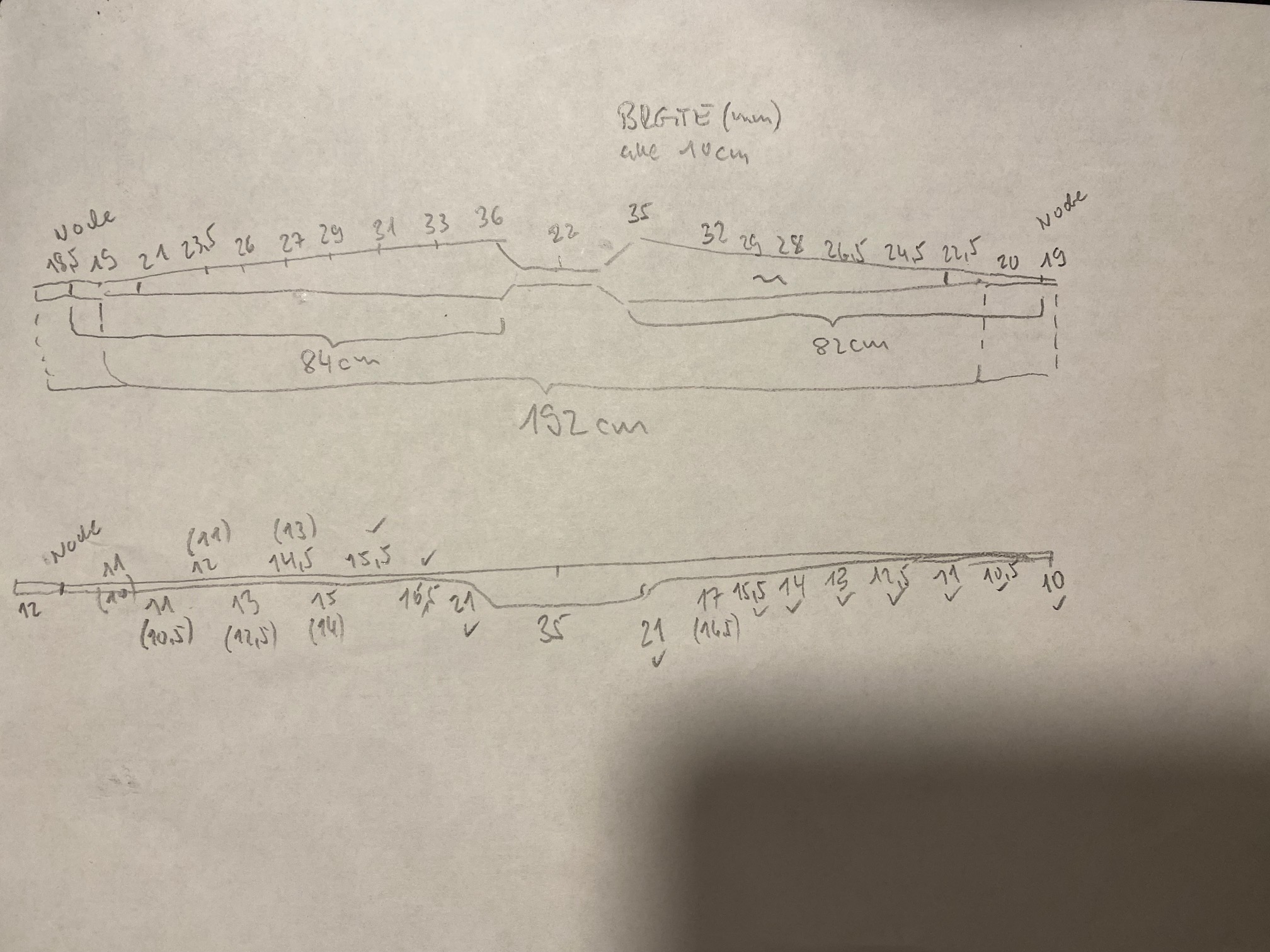

Ich habe die Breite und Dicke beider Wurfarme jeweils nach 10 cm (ab Fadeouts) gemessen
Die Messpunkte der Breite korrespondiert also mit den Messpunkten der Dicke
Auffallend: Die Sehne verläuft nicht schön mittig sondern weicht fast 1 cm ab
Biegeverhalten: Ich habe versucht, das mit einem Video besser aufzuzeigen, ist die Verlinkung nach icloud erlaubt?
oder soll ich das besser per privater Message teilen oder hilft das nicht wirklich weiter?
Ein Öhrchen der Sehne sollte beim Spannen auf dem Wurfarm stecken, das andere Ende der Sehne feste an der Nocke. Wenn nicht, muss die Sehne einen langen Umweg gehen.
Insbesondere bei den viel zu langen Enden.
Im Sehnenversatz sehe ich kein Problem, wenn der Versatz auf der richtigen Seite ist. Bei Rechtshändern sollte er rechts sein.
Und der untere Wurfarm sollte einen Tick stärker sein, als der obere Wurfarm.
