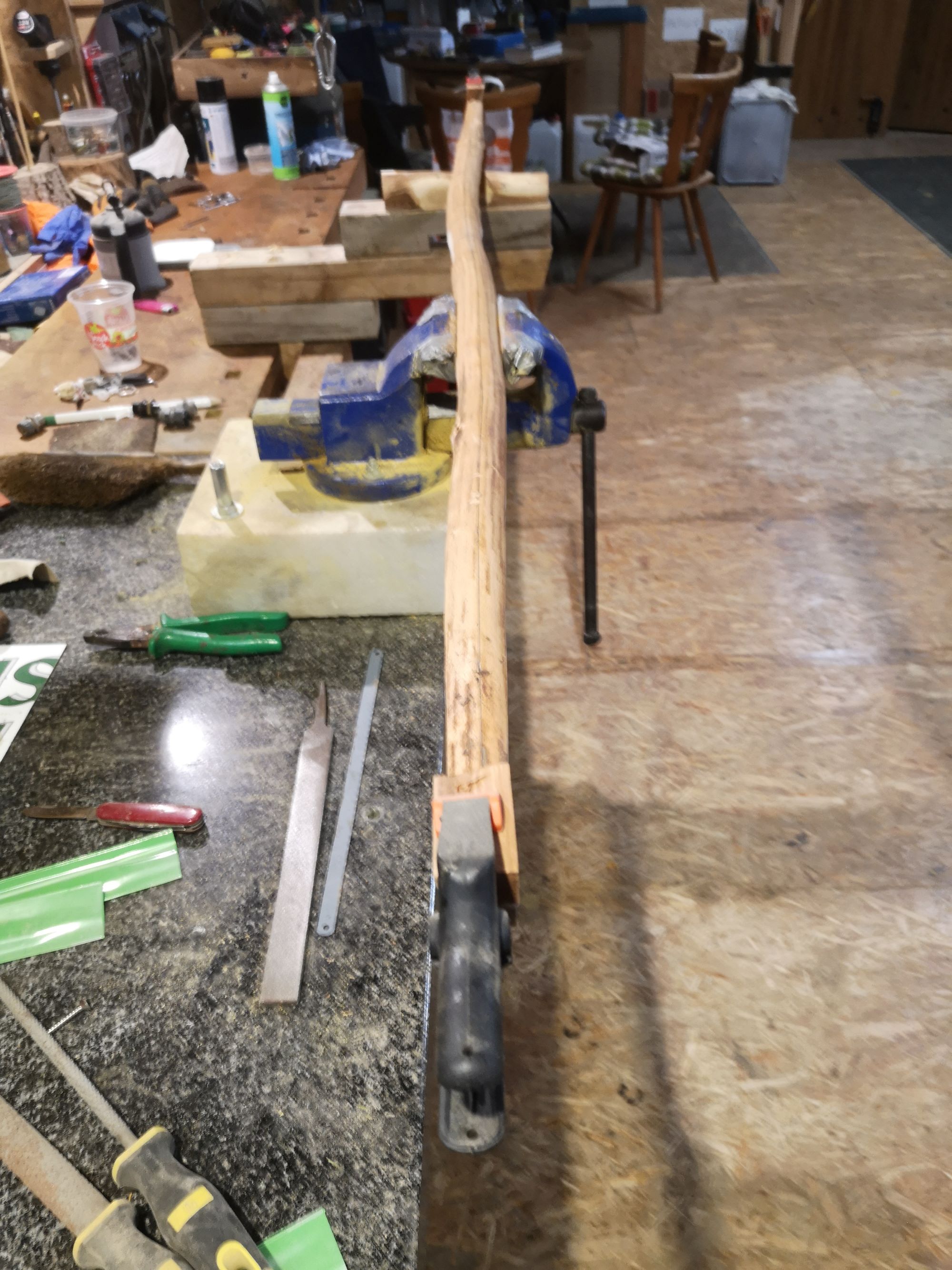

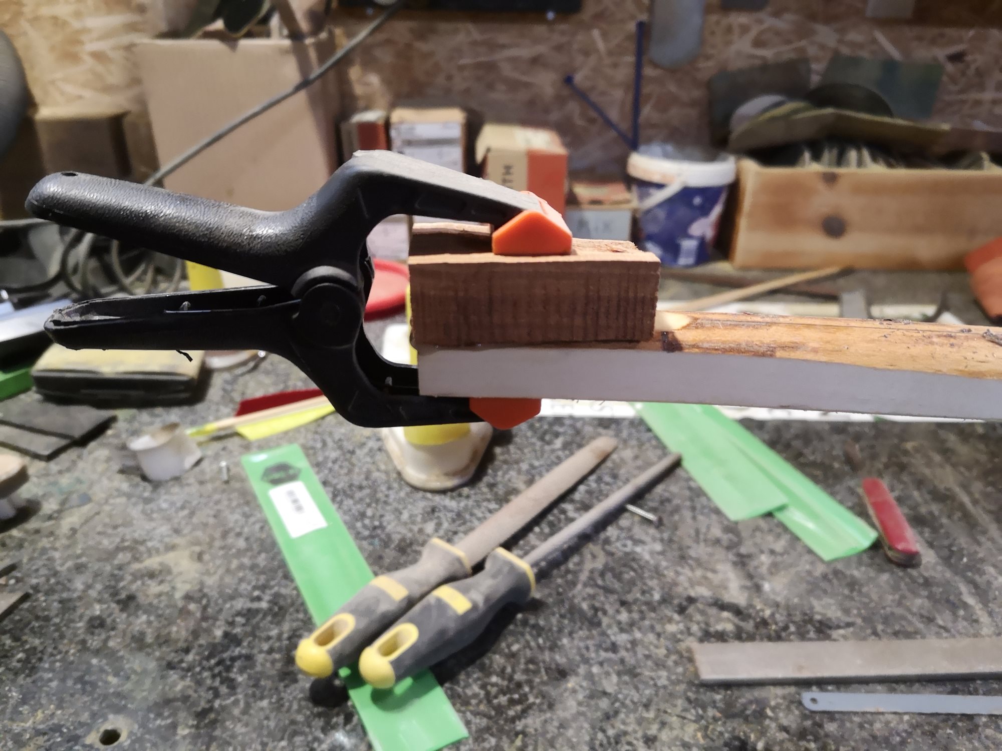

Seit gestern hat er nix mehr an Wasser verloren, jetzt wiegt er 707 gr.
hab heute mal die Tips aufgeklebt, damit ich morgen weitermachen kann :)
Als Tips hab ich Zwetschge aus heimischen Garten verwendet, sollte einen
schönen Kontrast zum hellen Holz geben.
Verzogen hat sich nichts mehr, Gott sei Dank
Tip
Tip
Tip
Tip
Sehnenlage, kein Verzug

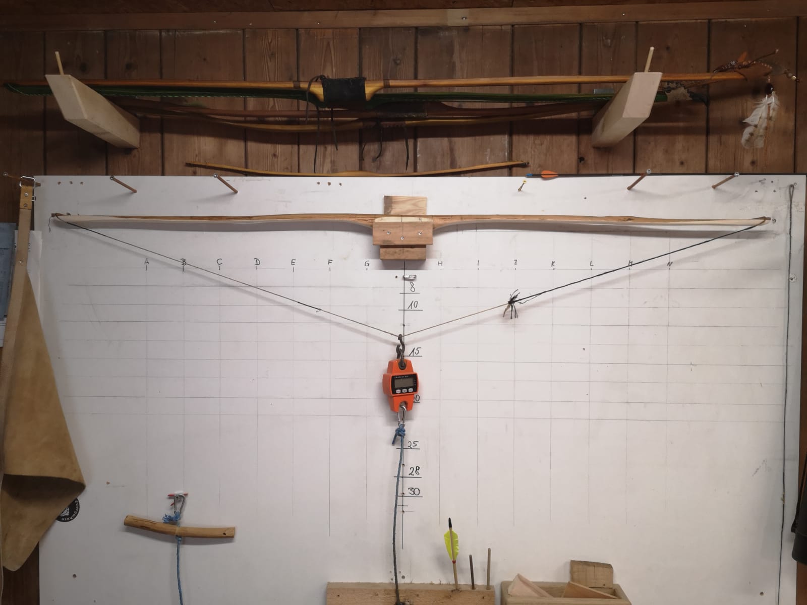

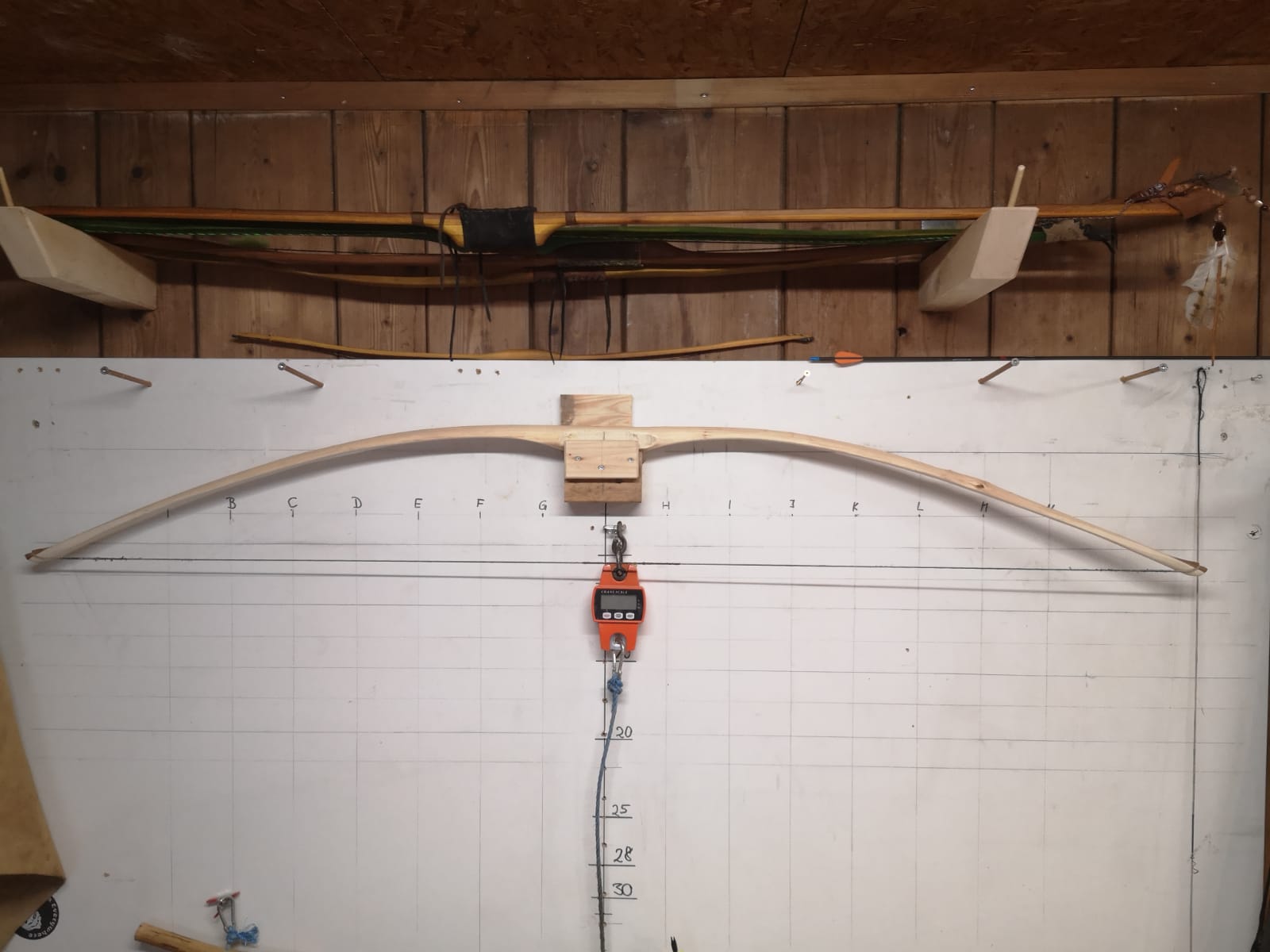

Nachdem ich letzte Woche nicht mehr dazu gekommen bin weiter zu machen habe ich mir heute Zeit genommen.
Mal sehen wie weit ich heute komme, momentan bin ich bei 45lbs bei 20 Zoll.
Die verwendeten Werkzeuge kommen später, da hab ich noch keine Fotos
Farbunterschied mit und ohne Bast
Das erste Mal auf Standhöhe
Vor dem ersten Tillern
Beiträge: 6630
Hat gedankt: 263 Mal
Hat Dank erhalten: 356 Mal
Re: Saplingbow 15, tombows, Hartriegel, Hasel
Du solltest erst auf volle Standhöhe gehen wenn der Tiller stimmig ist. Aktuell biegt der Bogen hauptsächlich griffnah, man kann schon fast von Schwachstellen sprechen.

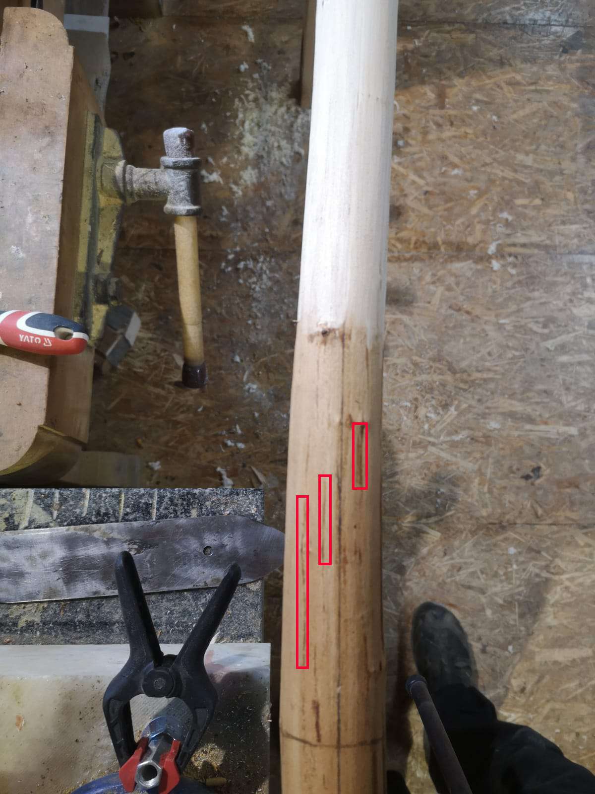

Siehts nur so aus oder hast du auf dem 1.Bild von deinem letzten Beitrag den letzten Ring am Rücken komplett angekratzt?
Weil da wär ich vorsichtig
Beiträge: 6630
MrCanister123 hat geschrieben: 30.01.2023, 14:26 Siehts nur so aus oder hast du auf dem 1.Bild von deinem letzten Beitrag den letzten Ring am Rücken komplett angekratzt?
Jetzt wenn du's sagst fällt mir das auch auf.
@tombows: ich habe dir mal auf dem Foto 3 Stellen mit Bastresten eingezeichnet (nicht alle vorhandenen Bastreste). Alles andere, das leicht orange, rostrote ist der Jahrring.

Ich hoff dass das nur ein Probestückle war zum Ziehklinge testen
Beiträge: 3398
Hat gedankt: 29 Mal
Hat Dank erhalten: 157 Mal
Solange der äußere Ring dick genug ist ist alles o.k....

Ich glaube nicht, dass ich den Ring verletzt habe, im Griffbereich ist oben noch immer alles rötlich und darunter ist es dann weiss, so sieht es auf dem ganzen Rücken aus . Auf dem Bild sieht man das nicht so gut leider.

Hieronymus hat geschrieben: 30.01.2023, 17:47 Solange der äußere Ring dick genug ist ist alles o.k....
egal ob dick oder ned würd ich behaupten dass es ned optimal ist ;)
Beiträge: 3398
Hat gedankt: 29 Mal
MrCanister123 hat geschrieben: 31.01.2023, 13:21 egal ob dick oder ned würd ich behaupten dass es ned optimal ist
Dann überleg mal ... wie das ist ,wenn man einen Rückenring runter nimmt, da kommt es auch nicht auf den 100tel mm an. So ist das hier auch...wenn der Rückenring gleichmäßig mit der Ziehklinge abgezogen hast und der Rückenring nicht gerade Papierstärke hat, dann spielt das keine Rolle. Wenn man allerdings Schnitte in den Rückenring macht ...egal mit was, dann ist ned optimal ;)

Ich hab heute schon mal ein paar Schuss gemacht und er hält ;D
Morgen mach ich noch ein paar Bilder draußen bei besserem Licht :-\
Auf den Bildern von Gestern kann man das ganz Schlecht erkennen.
Aber den äußersten Ring hab ich definitiv net verletzt.

Bitte noch je eine Seitenansicht abgespannt und auf Standhöhe in die Präsi einfügen, wenn's machbar ist. Danke :)
