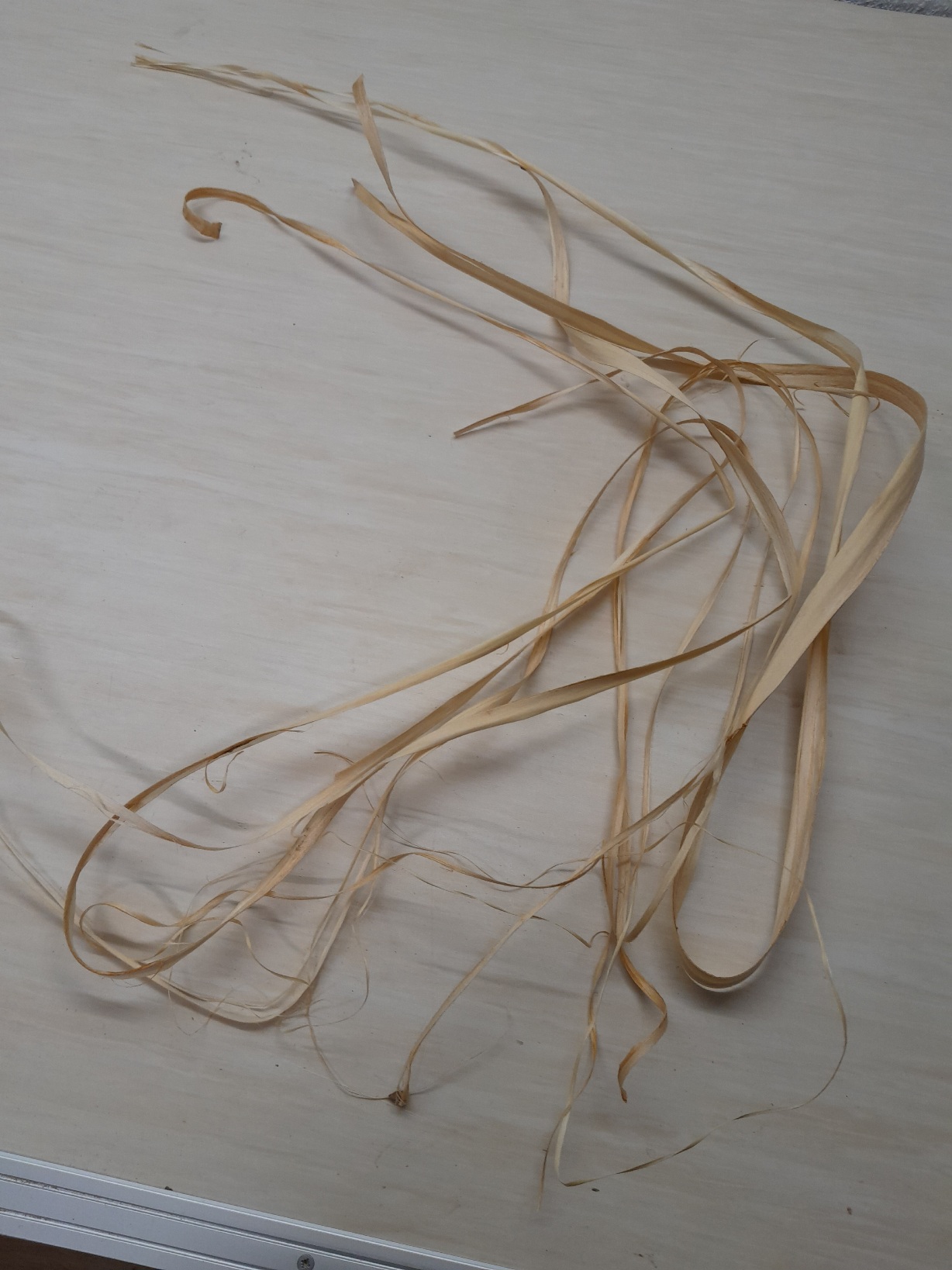

Abgezogener Ulmenbast vom gleichen Rohling
In Wasser eingeweicht, anschließend mit einem Handtuch die überschüssige Flüssigkeit abgetrocknet

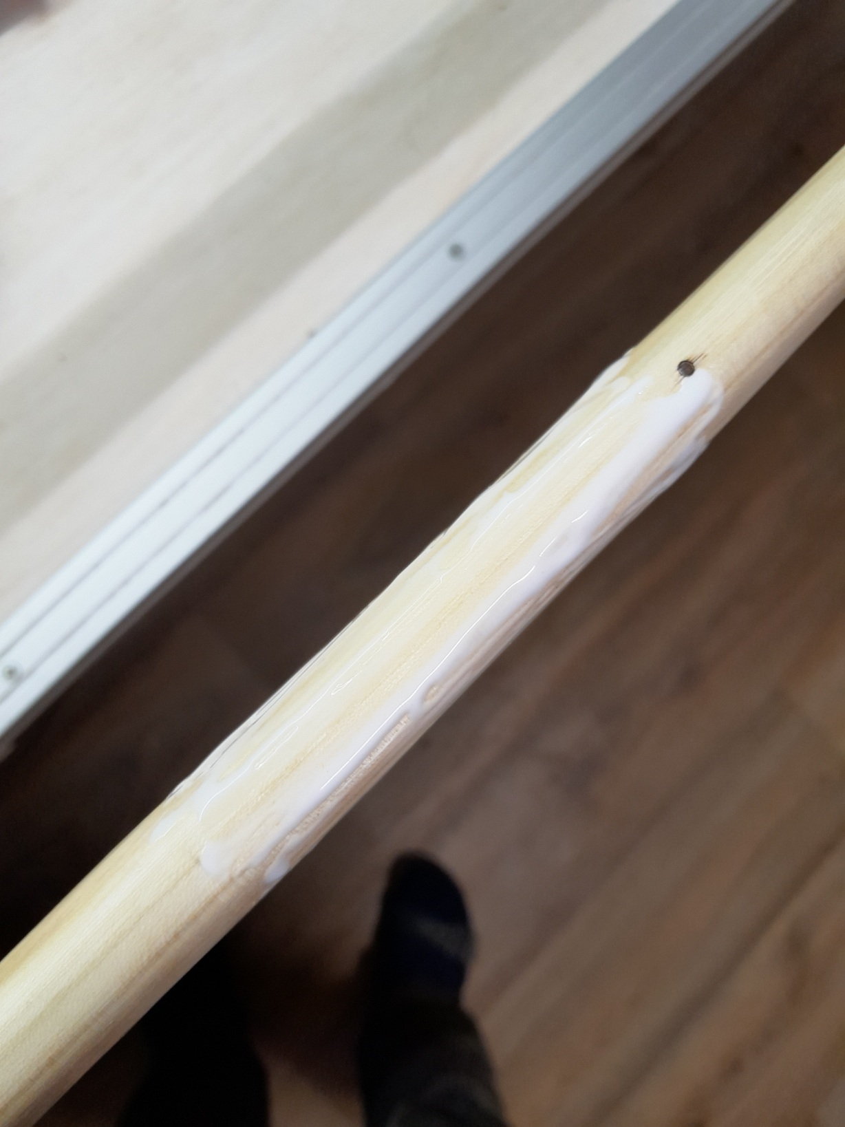

Griffbereich markiert und mit normalem Holzleim bestrichen

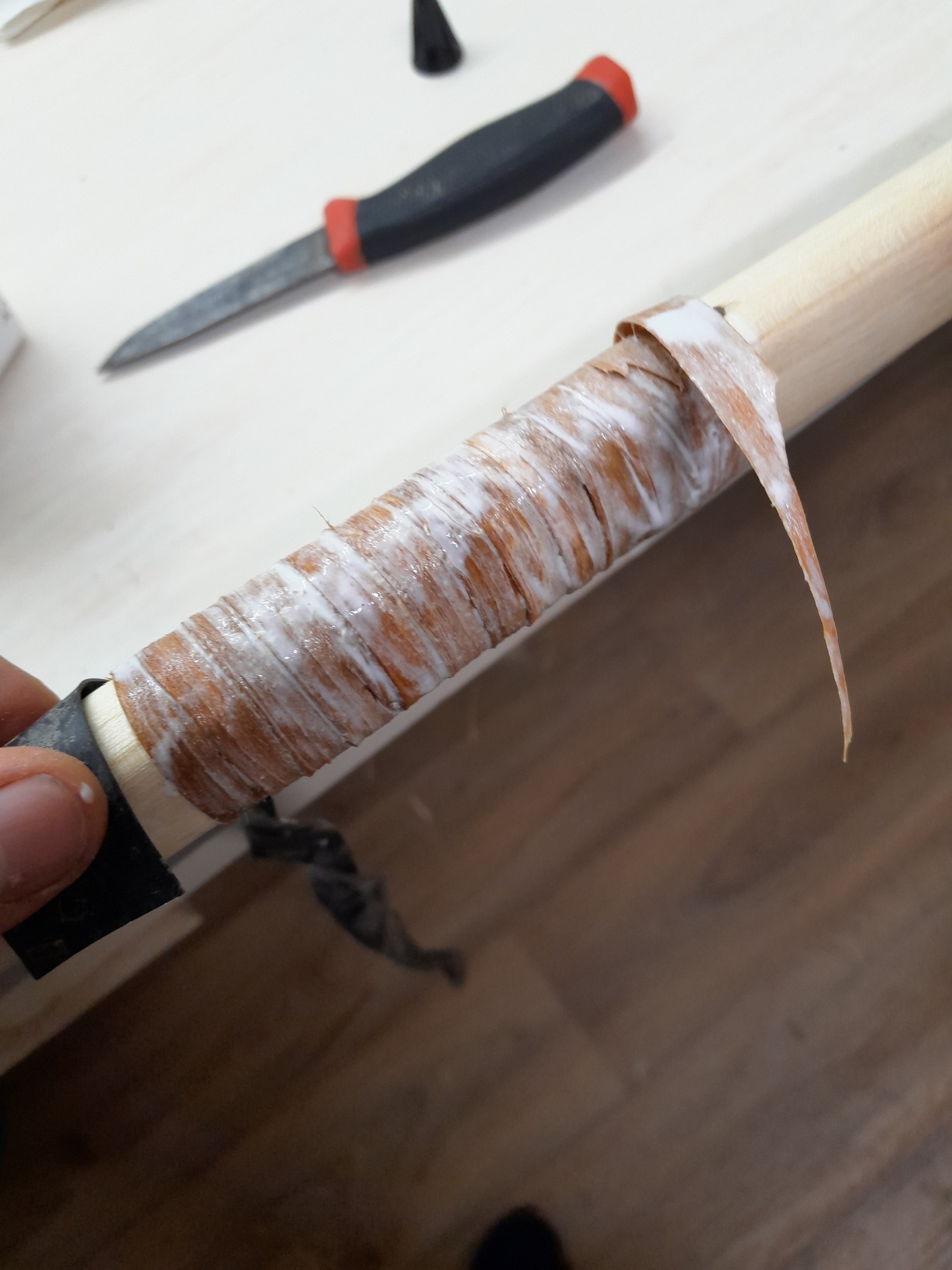

So sah das ganze nach 1.5h dann aus. Durfte jetzt über Nacht durchtrocknen und wird morgen fertig gemacht

Bin neugierig, wie das aussieht, wenn es trocken ist. Habe ich noch nie gesehen, die Fotos aber sofort abgespeichert, sieht nämlich super aus, für einen Selfbow perfekt, jetzt noch eine Sehne aus echter Sehne oder Brennesselfasern! lG Stephan

Sehr gute Idee der Griff aus Ulmenbast.
