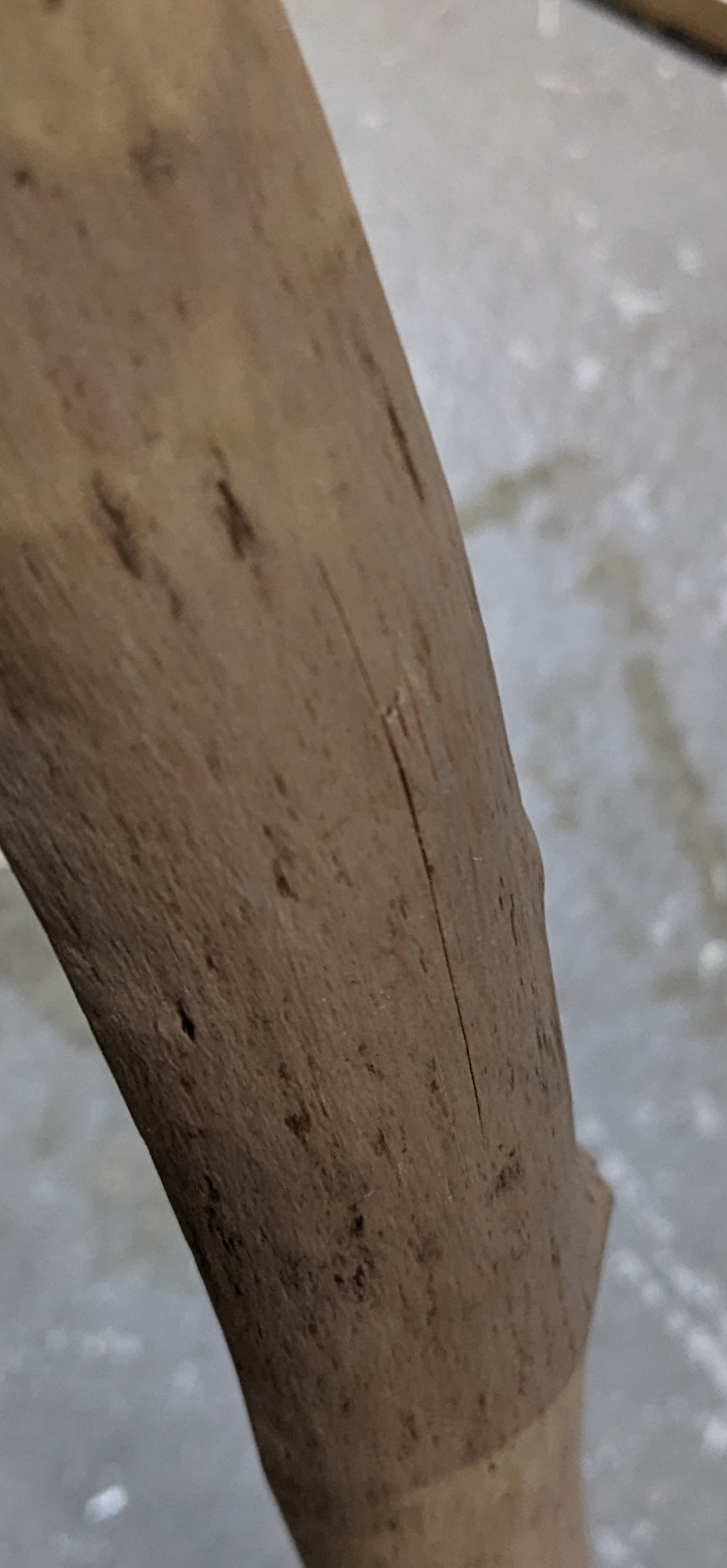

Die Stauchbrüche sind typisch bei Robinie, die hatte ich auch bei gutem Holz, wenn der Tiller nicht optimal ist.

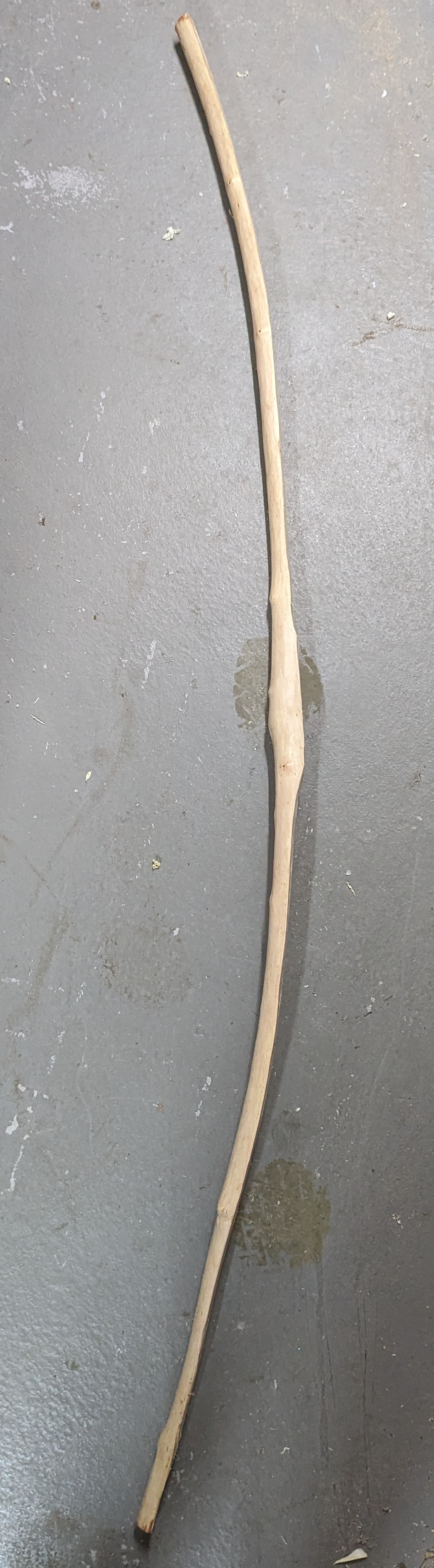

benzi hat geschrieben: 07.01.2024, 10:18 Nicht an der Gammel Stelle gebrochen ist doch schon mal gut... Wie ich Dich kenne wird da noch ein Bogen draus... 😊
Hitze am Bauch...? 🤔
😅 Ja, habe mir schon darüber Gedanken gemacht, ob man den noch retten kann 🤷 Da die Knitter aber schon bei 20# aufgetreten sind, glaube ich nicht, dass Hitze viel bringt.
Ich glaube ein Facing wäre die einzige Option. Das ist dann aber zu viel Aufwand, nur dafür, dass er mir dann doch noch an der Gamnel Stelle bricht...
schnabelkanne hat geschrieben: 07.01.2024, 18:11 Die Stauchbrüche sind typisch bei Robinie, die hatte ich auch bei gutem Holz, wenn der Tiller nicht optimal ist.
Die Stauchbrüche sind fast komplett über den ganzen Bogen verteilt, das sagt mir, die Belastung ist gleichmäßig verteilt und der Tiller zumindest ok.

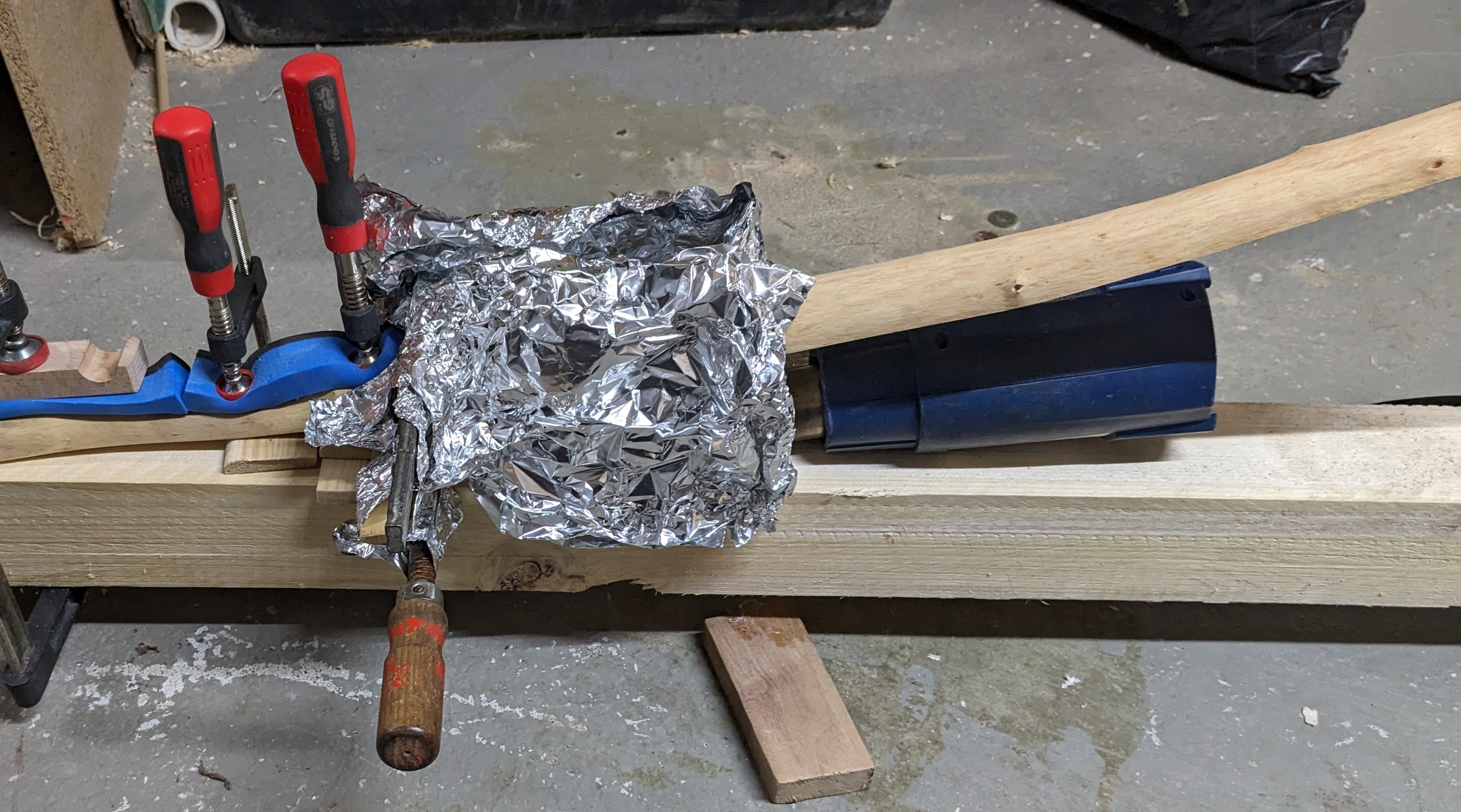

Michel in der Hütte hat geschrieben: 07.01.2024, 15:37 Warum hast du denn auf dem ersten Bild den Stave in Paketband gepackt?
Darunter ist Alu Folie zum Schutz der Holzes das ich nicht biegen wollte. Da die Folie nicht alleine stramm am Holz sitzen wollte, hab ich bisschen Klebeband drum gemacht.

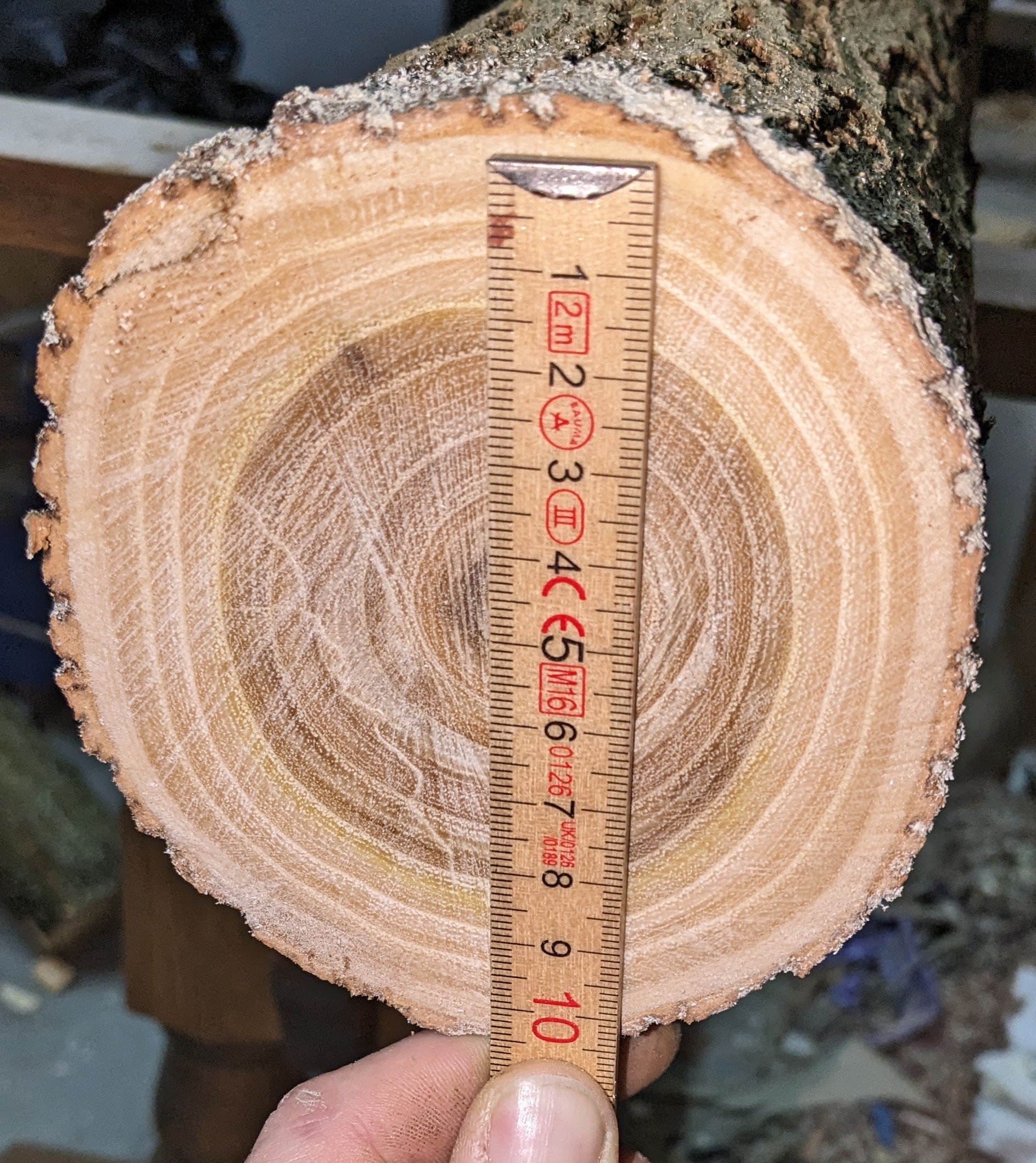

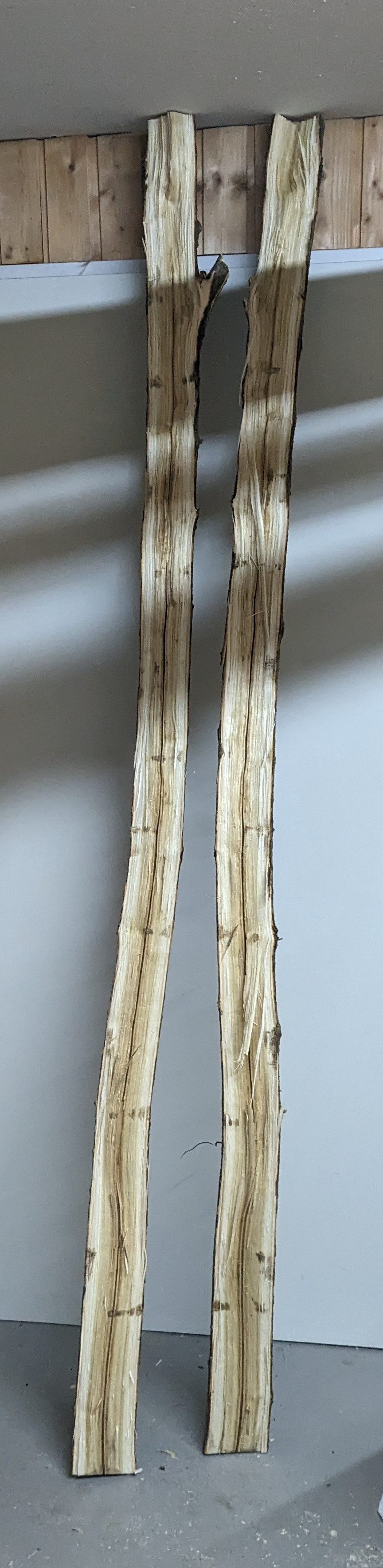

Ich habe mir heute Robinien Ersatz geholt. Leider hat sie etwas wenig Kernholz, wenigstens scheint es gute Qualität zu haben, mit kaum Frühholz.
Nach dem spalten habe ich nun eine leicht Reflexe Hälfte mit einigen Ästen und eine deflexe die recht sauber aussieht. Aber Robinie hat ja eigentlich immer die eine oder andere Überraschung unter der Rinde, das werde ich morgen herausfinden.
Der Plan bleibt der gleiche, Penobscot mit mindestens einem decrowned Bogen.
Bzw. überlege ich, für den großen Bogen von der deflexen Hälfte die Innenseite zu nehmen, also mit stehenden Ringen. So hätte ich dann auch einen Reflexen Bogen.
Den kleinen Bogen mache ich dann aus der reflexen Hälfte, die ich so decrwonen möchte, dass am Scheitel Kernholz frei gelegt ist und links und rechts noch Splint zu sehen ist. Ich denke das sieht ganz cool aus.
Ob ich noch einen dritten Bogen dran mache, lasse ich mal auf mich zu kommen.

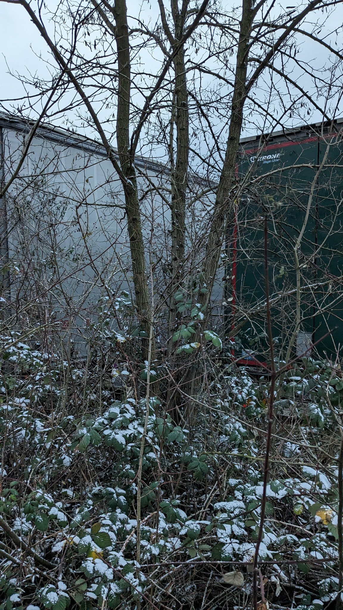

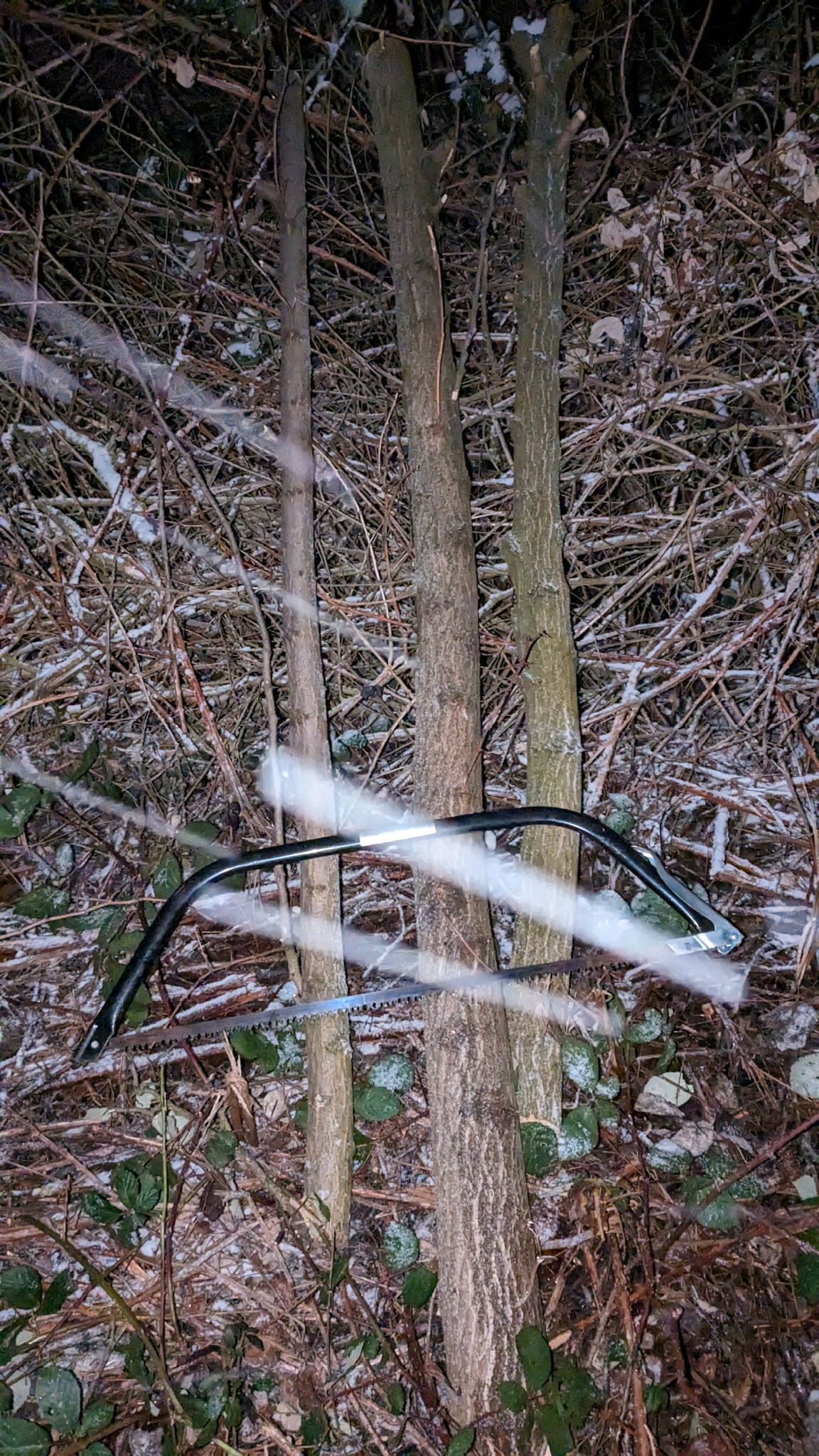

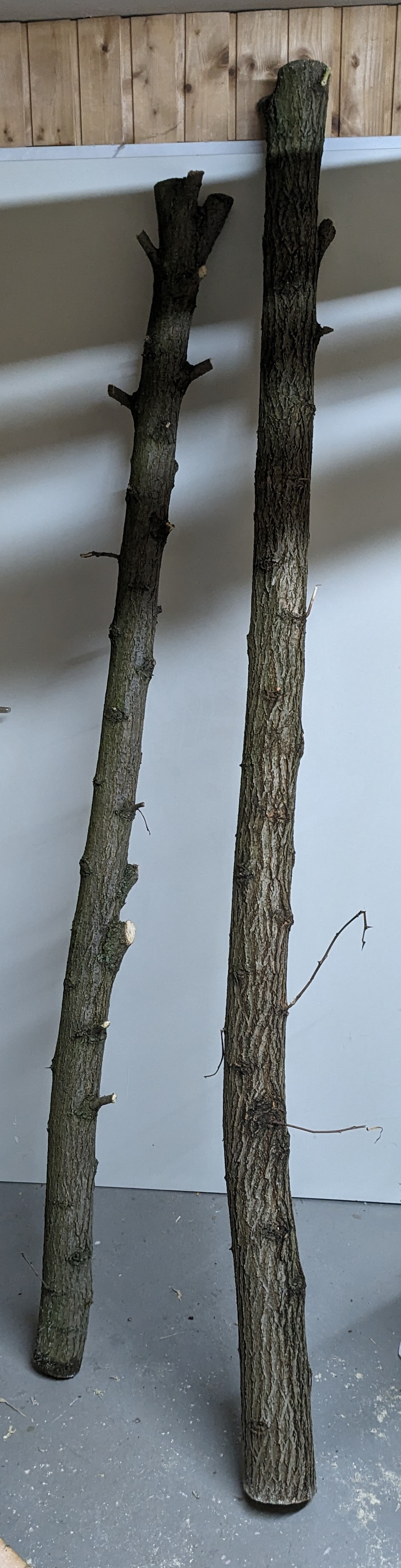

Die Ernte
Die Ernte
Ohne Rinde und Bast knapp 10 cm
Das Stück rechts werde ich verwenden

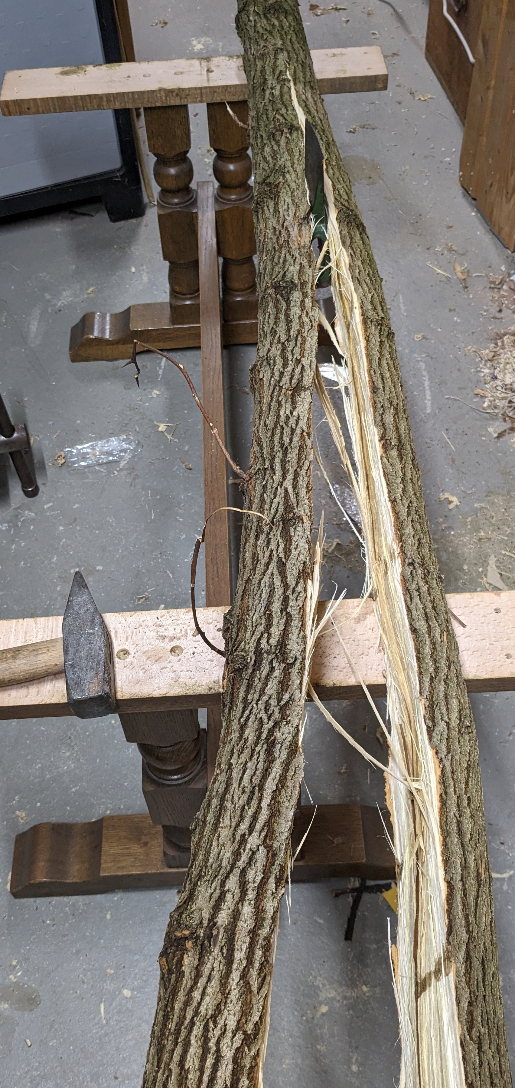

Spalten ging gut, schöne lange Fasern

ich habe einen 62 Pfund Robi hier (in einem BBKurs als Teilnehmer gebaut) 13 Jahre alt, mit Stauchrissen ,
ABER die zeigen sich komplett als X Risse am Bauch, den schieße ich gelegentlich so JfF und bedenkenlos..
solange die nicht um die Ecke wandern Richtung Rücken........................

Eichsfelder hat geschrieben: 07.01.2024, 21:43 da ich an die fetten Stämme nicht rankommen werde. Würde das Holz gern mal ausprobieren - da kommt halt nur ein Stämmchen infrage.
Ist gar nicht so schwer, das Zeugs wächst regional wie Unkraut, z.B. Brandenburg, Teile von Sachsen und MeckPomm...
Außerdem wird es gern als Zaunpfahl verwendet, auch in anderen Gegenden, also vllt mal bei der Forst anfragen.
Oder beim Grünflächenamt der nächsten Stadt, Robinie wird gern als Straßenbaum gepflanzt.
Oder bei der Straßenmeisterei (Alleebaum).
Tendenziell wird die Verfügbarkeit zunehmen, Robinie kommt nämlich gut mit dem Klimawandel klar und wird mehr gepflanzt, invasiv hin oder her.

Hier in NRW wächst es auch an diversen Bahnstrecken und größeren Straßen wie Unkraut.

alfred33 hat geschrieben: 07.01.2024, 21:01 ich habe einen 62 Pfund Robi hier (in einem BBKurs als Teilnehmer gebaut) 13 Jahre alt, mit Stauchrissen ,
Das die nicht fatal sein müssen, gebe ich dir recht. Aber im Sap Turnier möchte ich keinen Bogen mit Knitter präsentieren :)

Die dünnen Stämme taugen super. Das Trapping, dass Robinie meiner Meinung nach braucht, ist durch die hohe Krone schon eingebaut. Genügend Kernholz war so ab 6cm immer vorhanden. Den ich gestern geerntet habe, hat für die dicke recht wenig Kernholz. Eine Sache hast du halt meistens bei den dünnen und zwar Charakter... Irgendwelche halb oder gar nicht überwachsenen Äste hatte ich bisher immer. Bei dicken Stämmen sind die dann wahrscheinlich überwachsen und an der Oberfläche nicht mehr sichtbar.
Eine weitere Bezugsquelle zu dem was schon genannt wurde, sind Sägewerke. Ich hab hier eins in der Nähe, das Robinie verarbeitet und das Holz lufttrocknet. Dort habe ich mir mal aus dem Restehaufen 3 Bretter (ca 100x30x5) raus gesucht aber noch keinen Bogen draus gebaut.

fka hat geschrieben: 08.01.2024, 12:41
Zumal die Knitter nicht typische Stauchbrüche sind, wie Alfredle sie beschreibt und ich selbst sie von meinen Robinien kenne. So schuppig wie sie bei dir aussehen... vllt hat sich der Pilz doch ins Kernholz verirrt.
Noch eine Bezugsquelle: Holzbauhöfe, die Spielplätze bauen. Die Pfeiler der Klettergerüste sind gern mal aus Robinie.

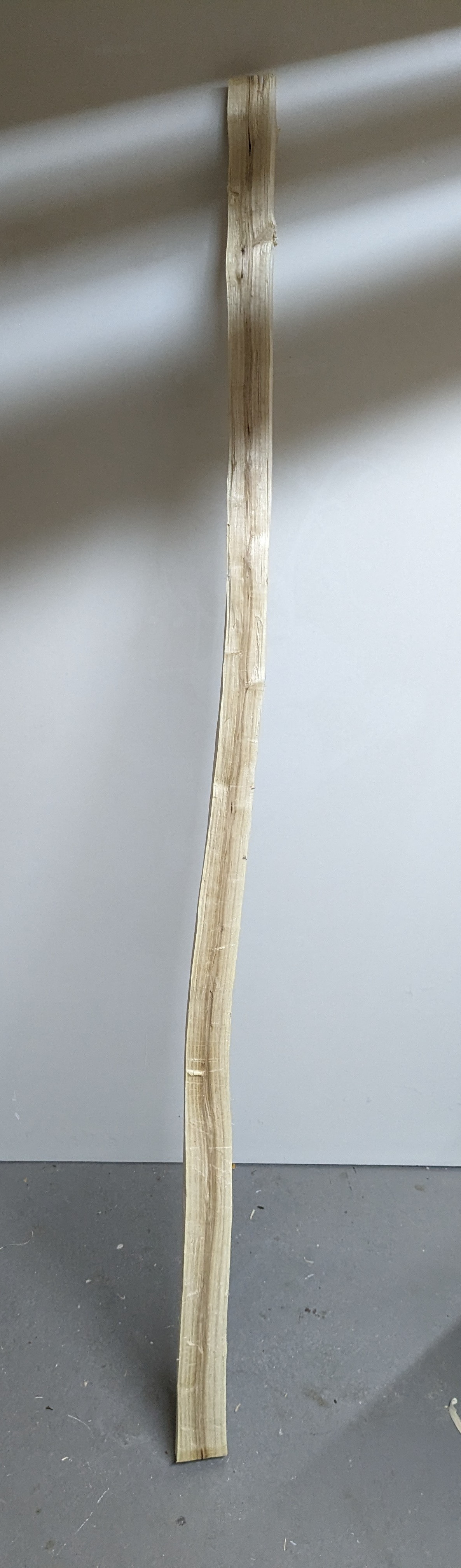

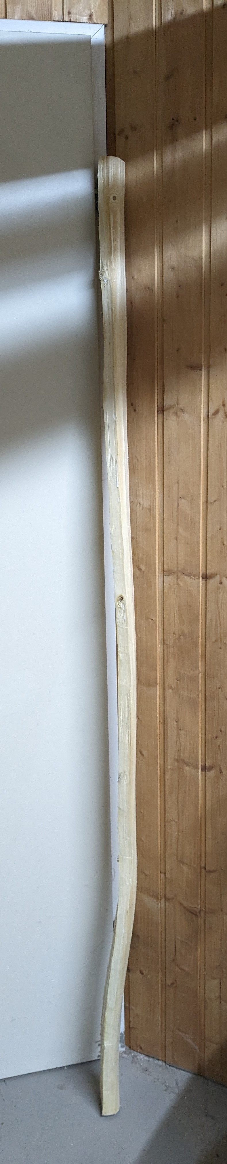

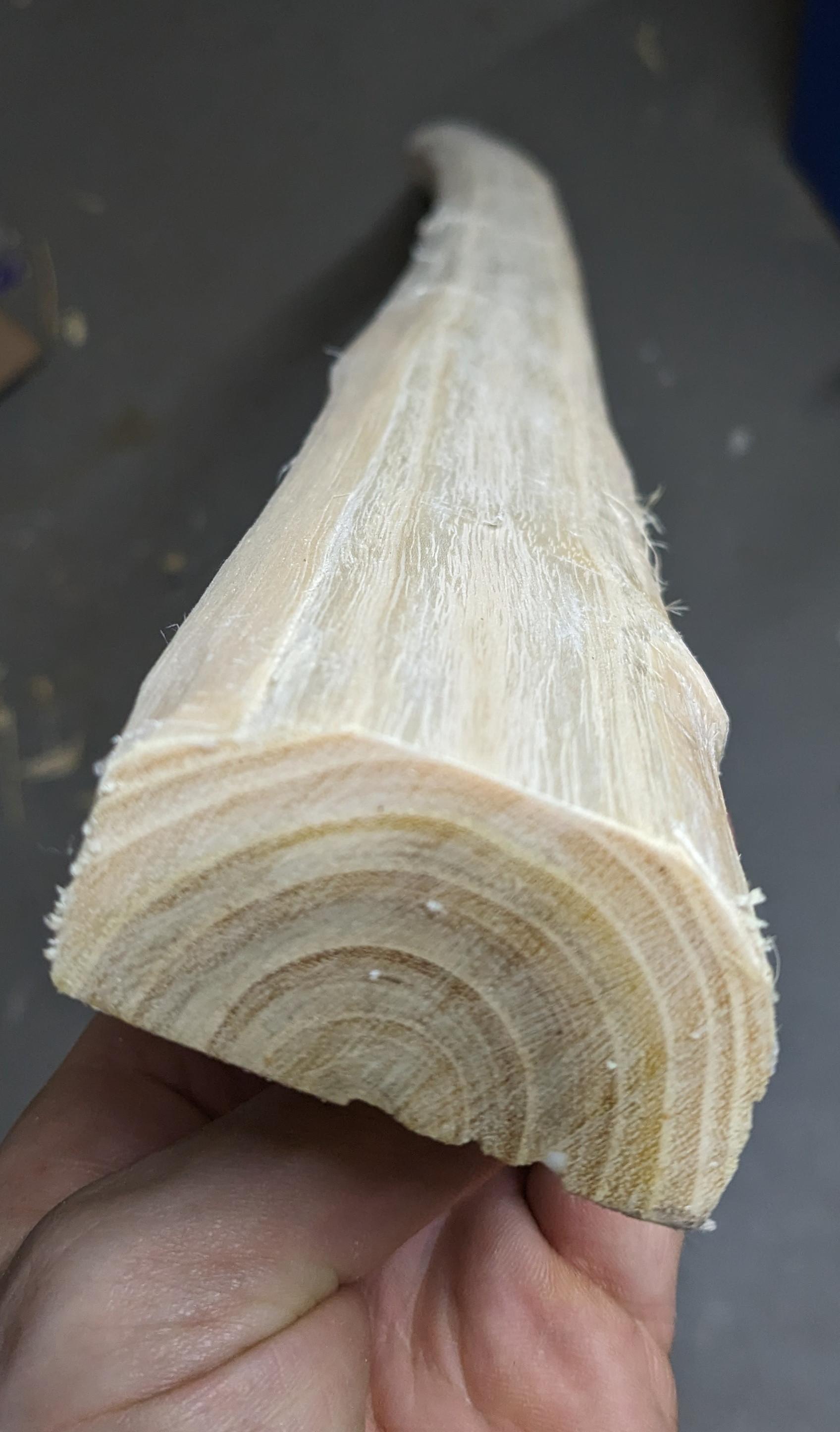

Erfreulicherweise, hatte die deflexe Seite der Robinie eigentlich keine Überraschungen unter der Rinde. Ich habe jetzt mal ein Decrowning bis zum Frühholz des letzten Splintringes gemacht und überlege bis morgen, ob ich doch die Außenseite als Rücken anstatt die Innenseite nehme und sollte ich das machen, ob ich den letzten Splintring komplett stehen lasse.
Das ist ein weitaus schöneres Stück Robinie als erst angenommen, da möchte ich nichts überstürzen...
Den Splint habe ich komplett mit verdünnten Leim versiegelt und r stave kommt jetzt wieder in die Garage.

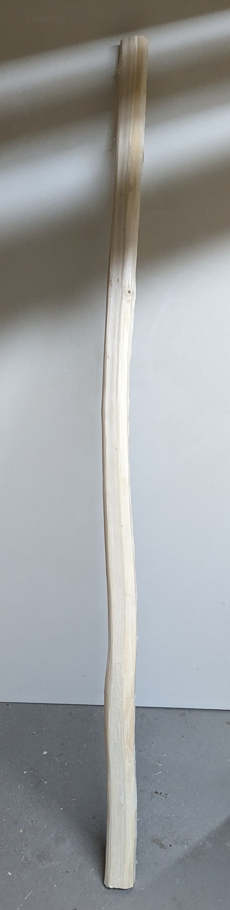

Seitliches Profil
Seitliches Profil
Leichter Drehwuchs
Leichter Drehwuchs

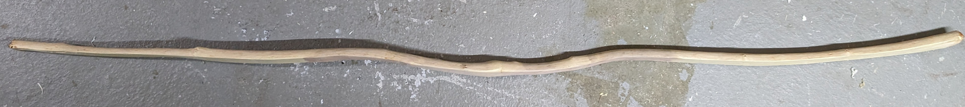

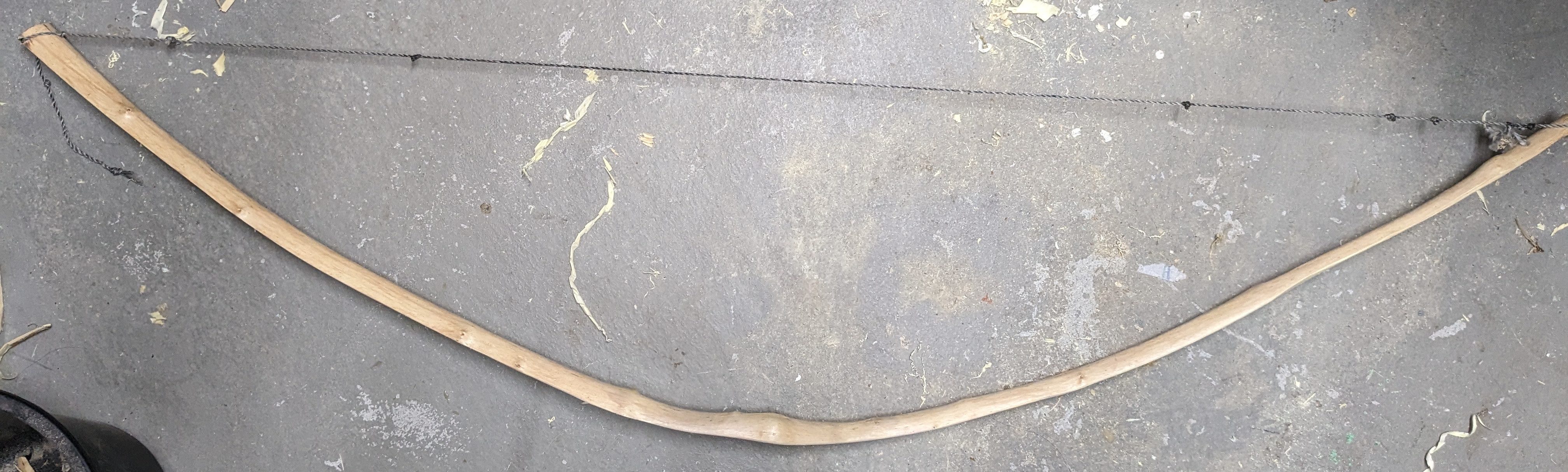

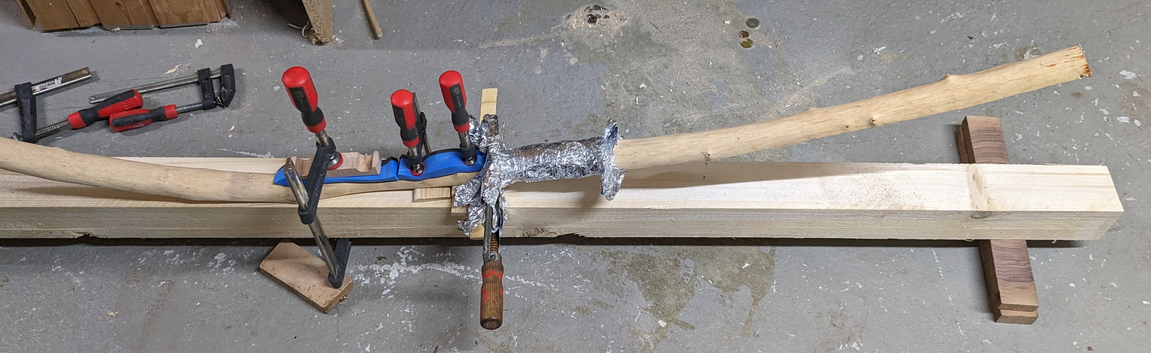

Der Schneeball hat etwas viel Reflex, also habe ich ihn in eine "Möwenschwinge" Form gebogen. Das habe ich bisher noch nie versucht.
Ausgangslage
Ausgangslage
Erst die Fades gedämpft und übers Knie mehr Reflex gebogen, dann rückwärts aufgespannt
In Position den Bereich nach den Fades gedämpft. Unter der Alufolie ist ein nasses Tuch.
Mit Alufolie isoliert und von unten mit der hlp erwärmt
Endform
Endform
Ein kleiner Spahn hat sich abgehoben

Hatte eine schöne Form der Schneeball, hoffe er verzieht sich nicht.
