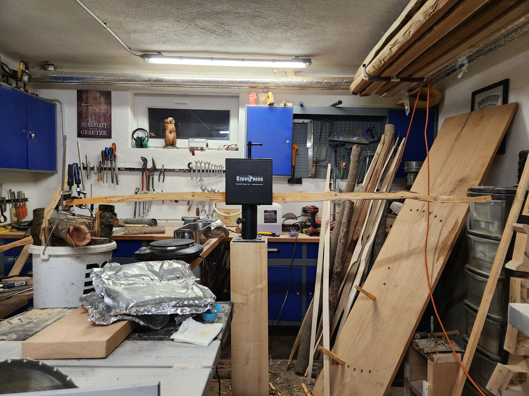

schnabelkanne hat geschrieben: 14.01.2024, 22:27 Schöne grosse Pfanne, die macht ordentlich Dampf. Ich hab als Gewicht immer einen Kübel mit Wasser genommen, da kannst du bei Bedarf einfach das Gewicht erhöhen oder reduzieren.
Guter Tipp 👍🏻
benzi hat geschrieben: 15.01.2024, 06:36 Nach was für einem Topf suche ich denn im Netz um so eine tolle Wanne zum Dämpfen zu finden? 🤔
Den hab ich von meiner Oma bekommen. Laut ihr wird der zum Dämpfen von Fisch verwendet. Da war nämlich auch ein Gittereinsatz dabei wo man den Fisch drauf legen kann.

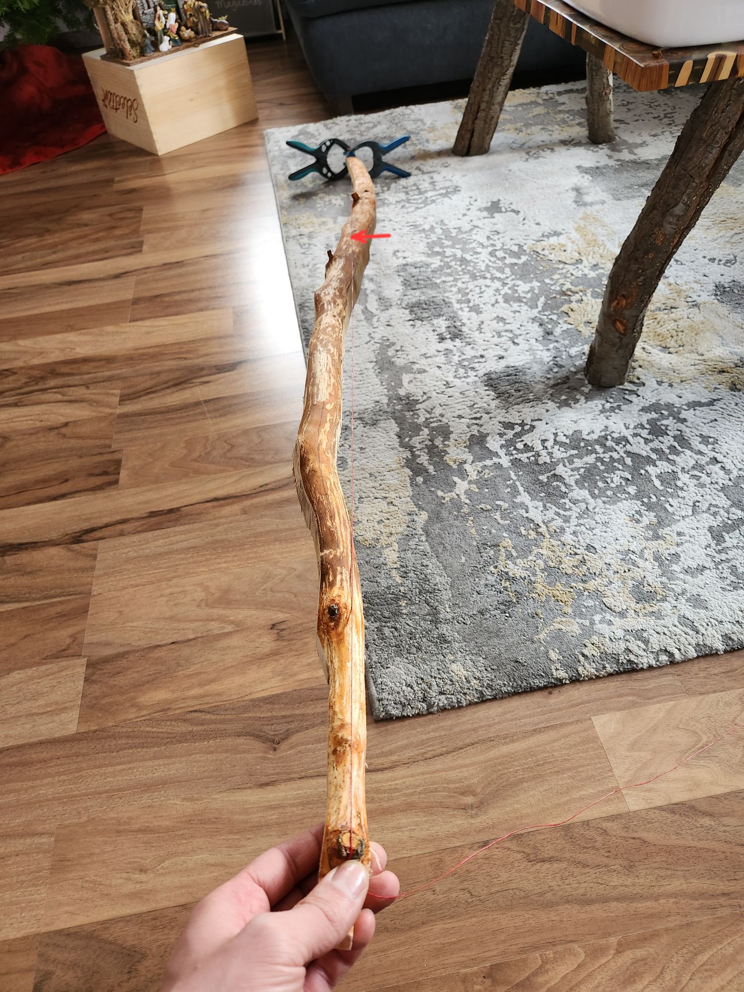

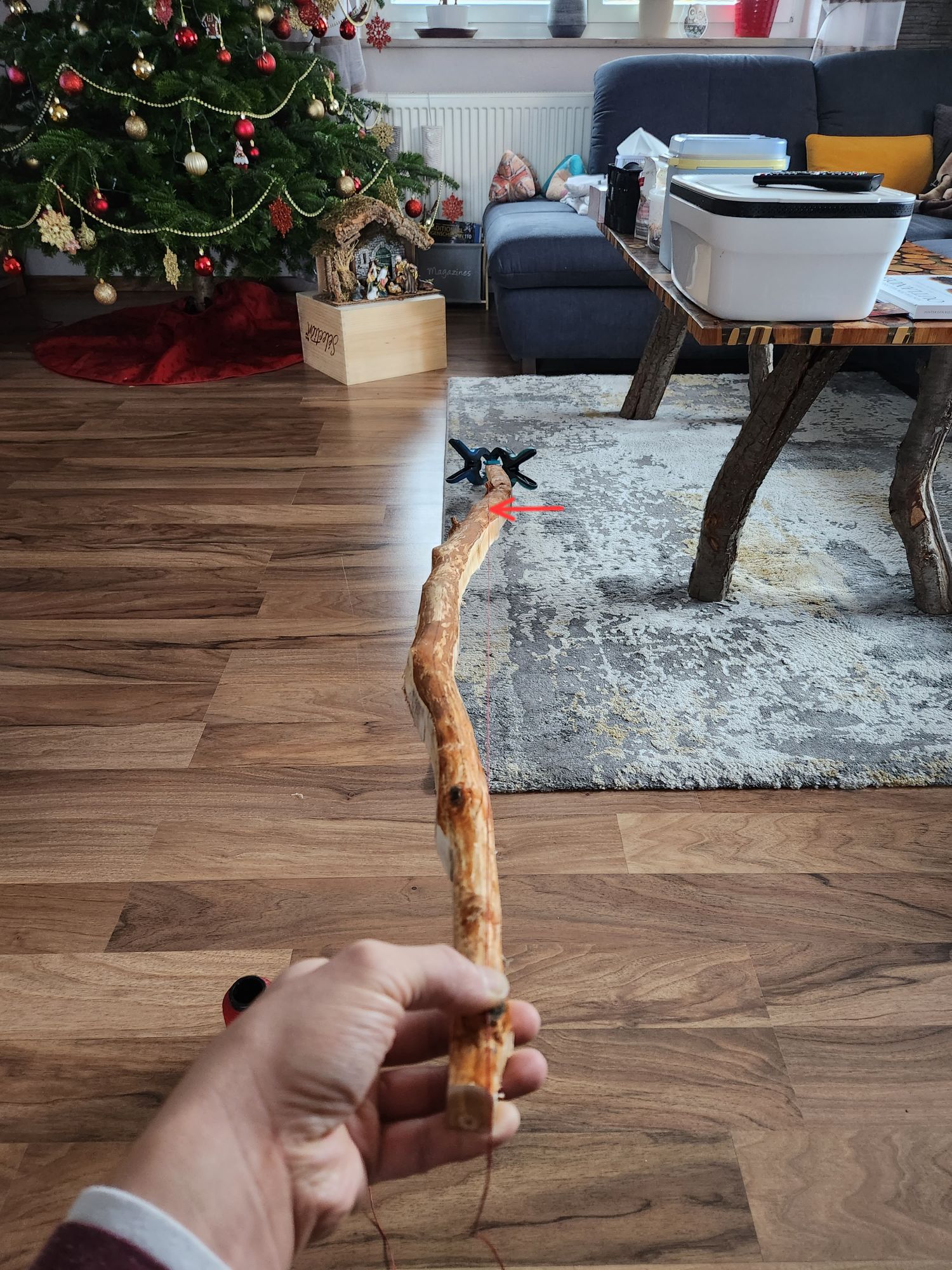

Die Sehnenlage passt leider noch nicht ganz. Am Foto hab ich die Bogenmitte mit dem Pfeil markiert. Liegt ca 1cm neben der Mitte weshalb ich das ganze nochmal wiederholt hab. Mal schaun was diesmal rauskommt.

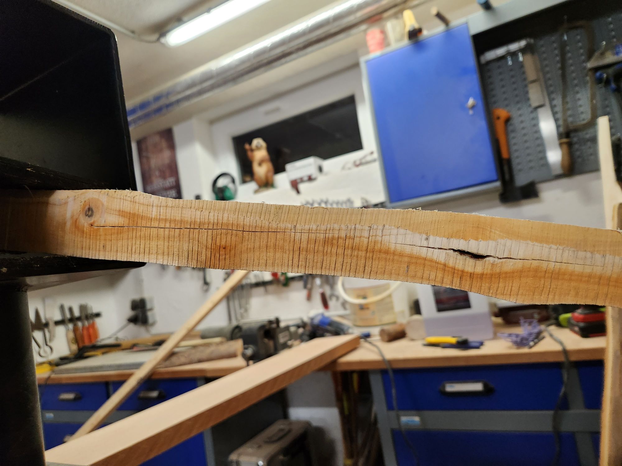

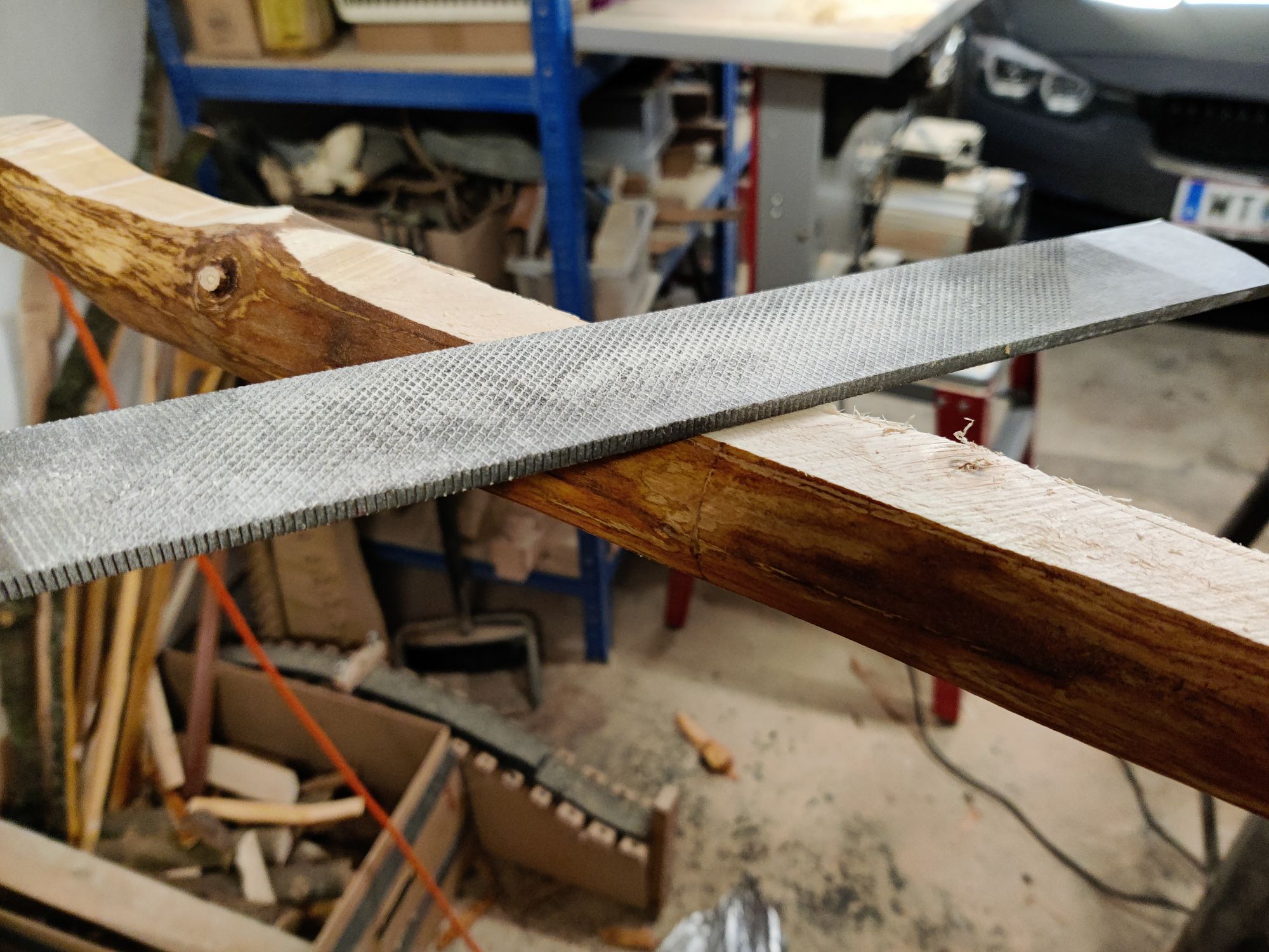

Ich hab jetzt beschlossen die Sehnenlage weiter zu verbessern und hab deshalb gestern nochmal Griffnahe gebogen und heute kommt dann die andere Seite dran. Dabei sind mir auch tiefe Trocknungsrisse aufgefallen. Bislang aber nur Bauchseitig.
Vorher
Vorher
Nachher
Nachher
Risse Bauchseitig
Risse Bauchseitig

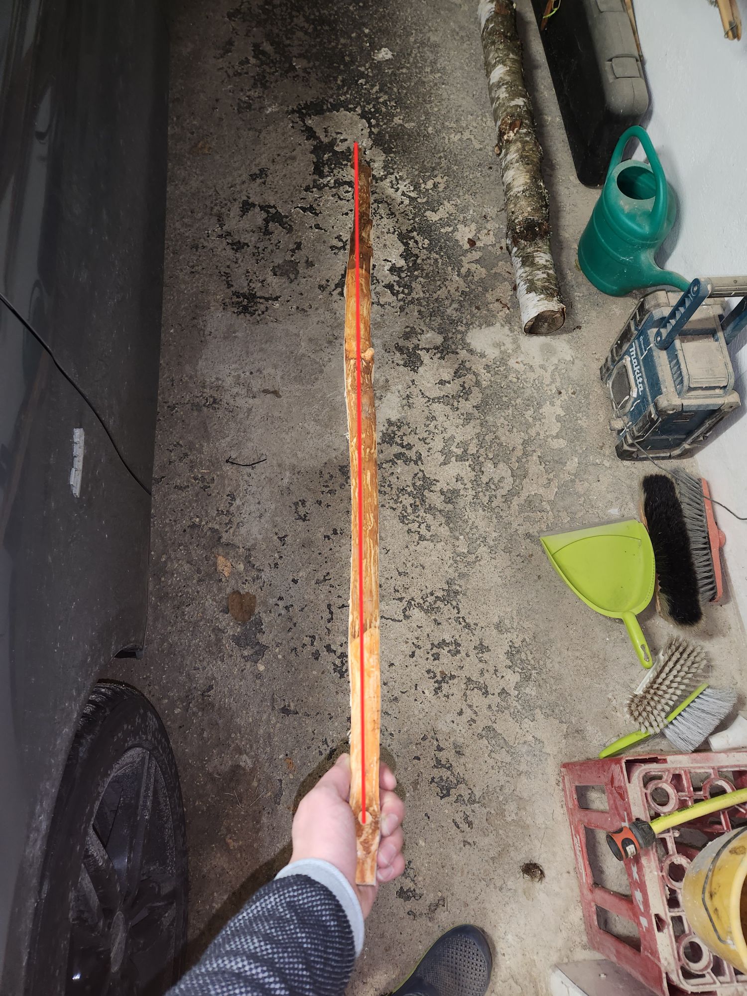

Und hier die Korrektur am anderen Wurfarm. Bin mit dem Ergebnis sehr zufrieden O0
Ohne Linie
Ohne Linie
Und mit...
Und mit...

Daumen drücken dass die Korrektur dauerhaft hält.

Das Korrekturergebnis im eingespannten Zustand durch Hitze bauchseitig sichern?

Chirurg hat geschrieben: 19.01.2024, 20:42 Das Korrekturergebnis im eingespannten Zustand durch Hitze bauchseitig sichern?
Genau so ist der Plan ;)
Im Moment ist er wieder aufs Brett gespannt und in ein paar Tagen werd ich mal ordentlich mit der HLP drüber gehen.

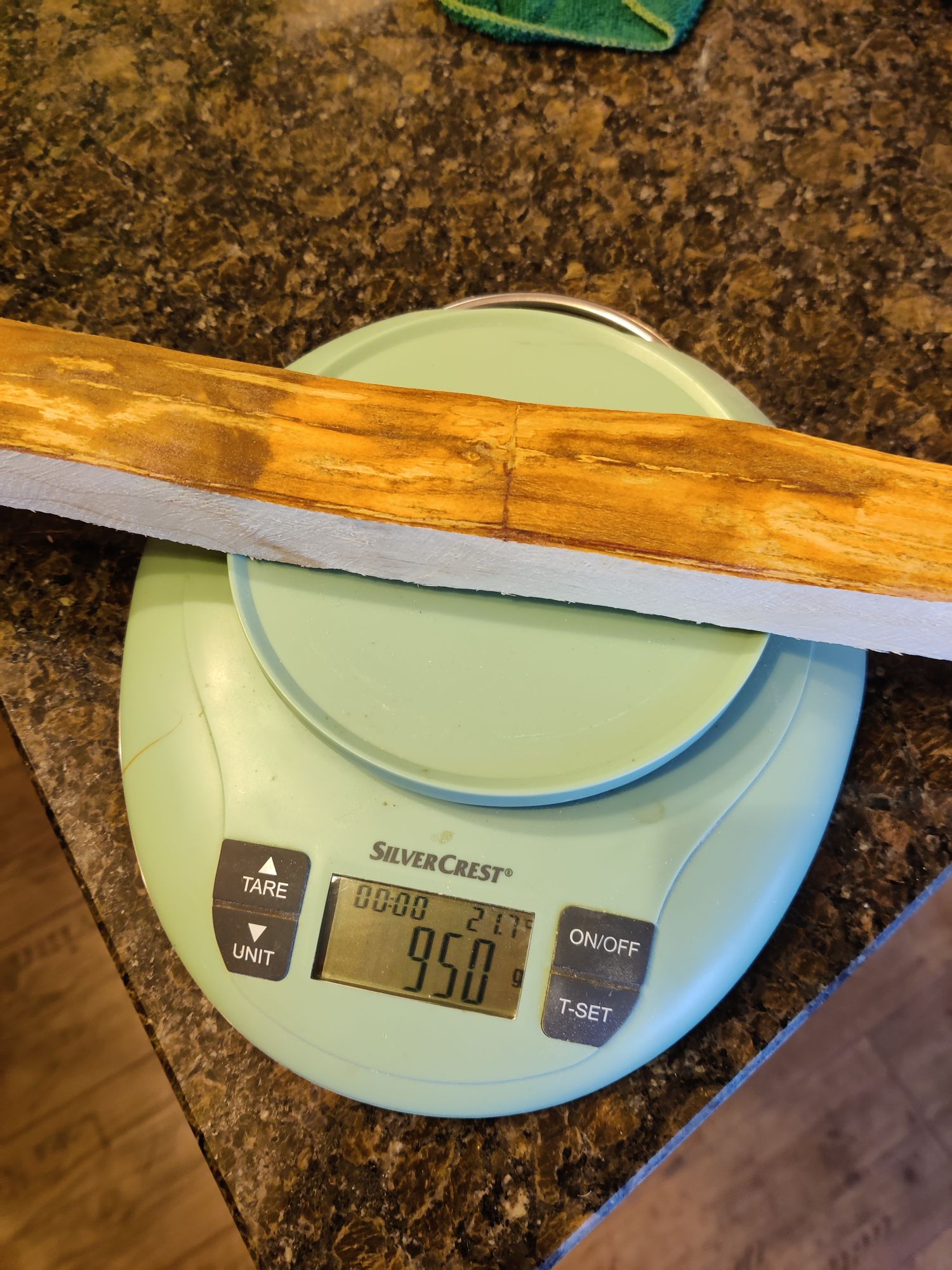

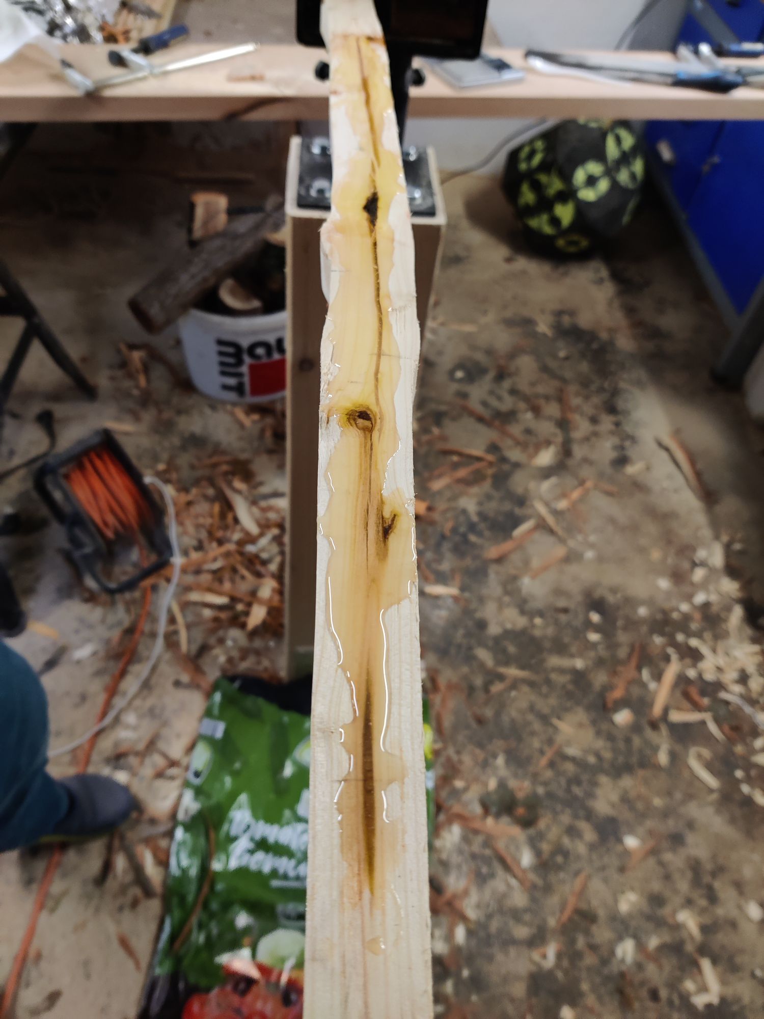

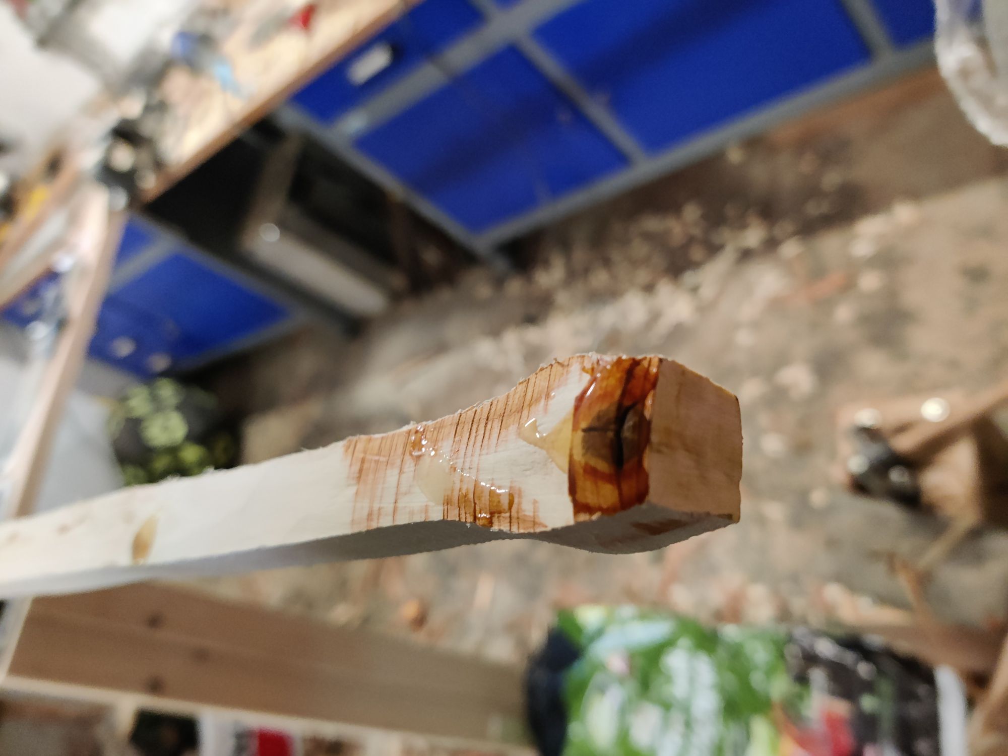

In 3 Tagen im beheizten Wohnraum hat er 33g verloren. Gestern hab ich ihn dann mal auf nahezu fertige Breite gebracht (mit Hufraspel und Halbrundraspel). Und heute hab ich die Risse mit Endfest 300 gefüllt.

Weis jemand ob es die Drucktoleranz vom Harz beeinträchtigt wenn ich den Bauch später noch röste?
Beiträge: 6739
Hat gedankt: 267 Mal
Hat Dank erhalten: 384 Mal
Re: Saplingbow 16, Bogenbas, Kirsche
Zitat aus dem tech. Merkblatt: "Temperaturen über 200 °C sind weder bei der Härtung noch bei späterer Beanspruchung der Klebung zu überschreiten, weil die Klebefestigkeit und die Stabilität der Substanz beeinträchtigt wird."
Beiträge: 7066
Hat Dank erhalten: 299 Mal
200°C wird zum tempern etwas knapp werden
