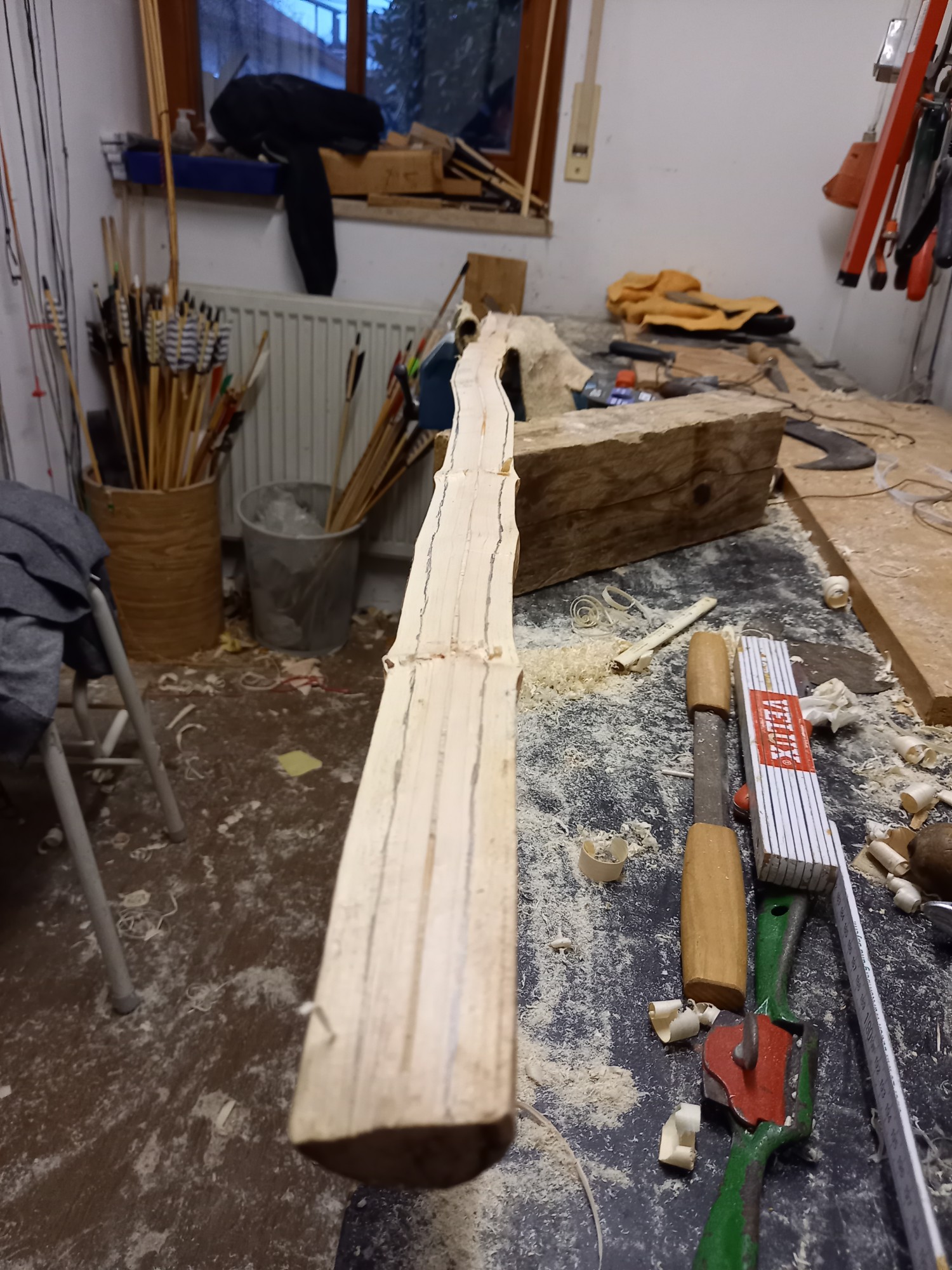

Soo weiter im Text.

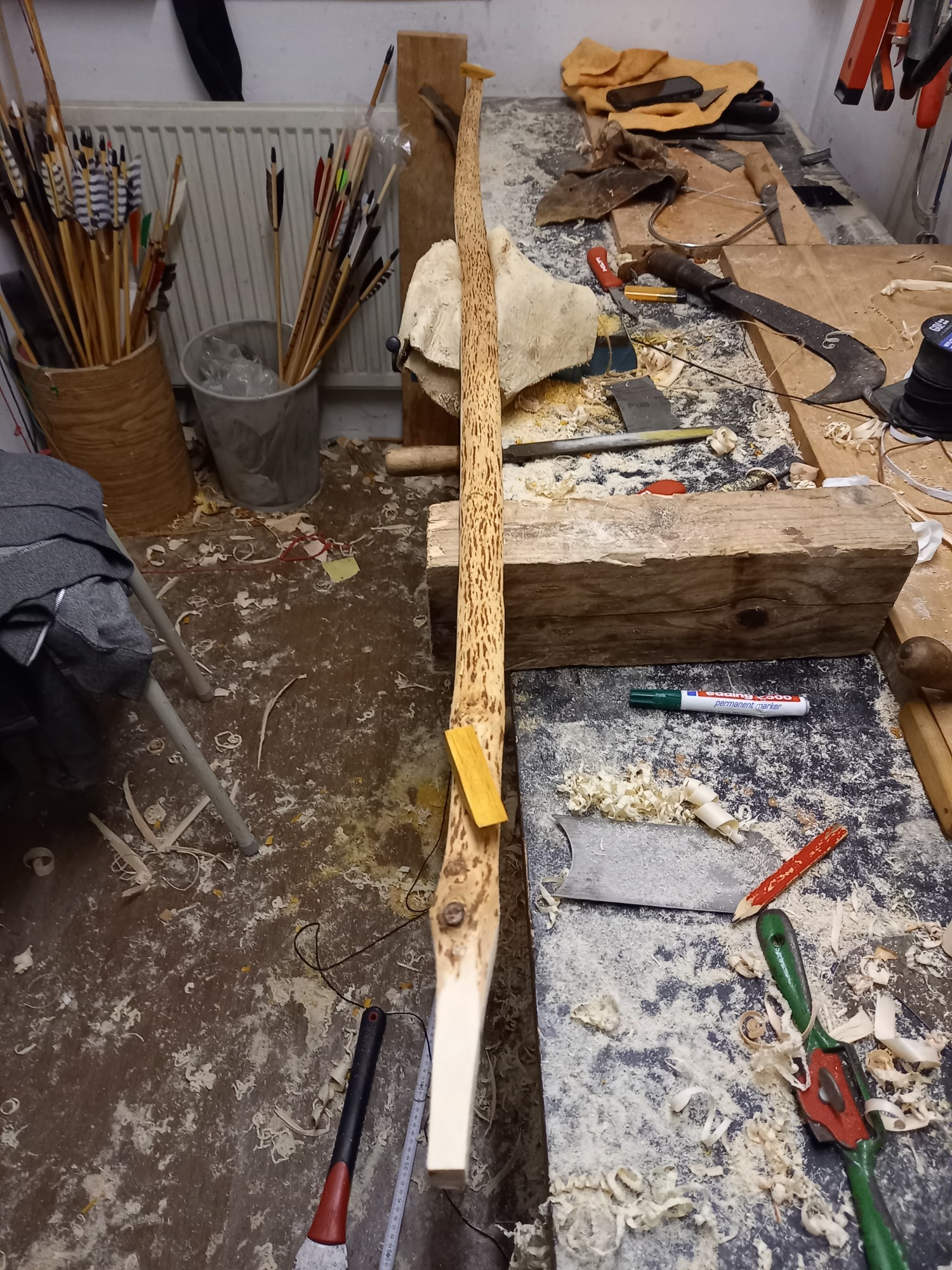

ESCHE
die Esche ist innerhalb von den letzten 4 Tagen von 665 auf 610g geklettert und verliert seit 1 Tag nur noch 2g/Tag. Denke die ist bald bereit.
HARTRIEGEL
Der Hartriegel den ich im letzten Beitrag am 13.1. Halbiert und wieder reflex aufgespannt hab, hab ich gestern wieder ein bissle bearbeitet. Hat in den paar Tagen 100g verloren - wog vor der Bearbeitung noch grob 1200, jetzt noch 1100
ESCHE
HARTRIEGEL

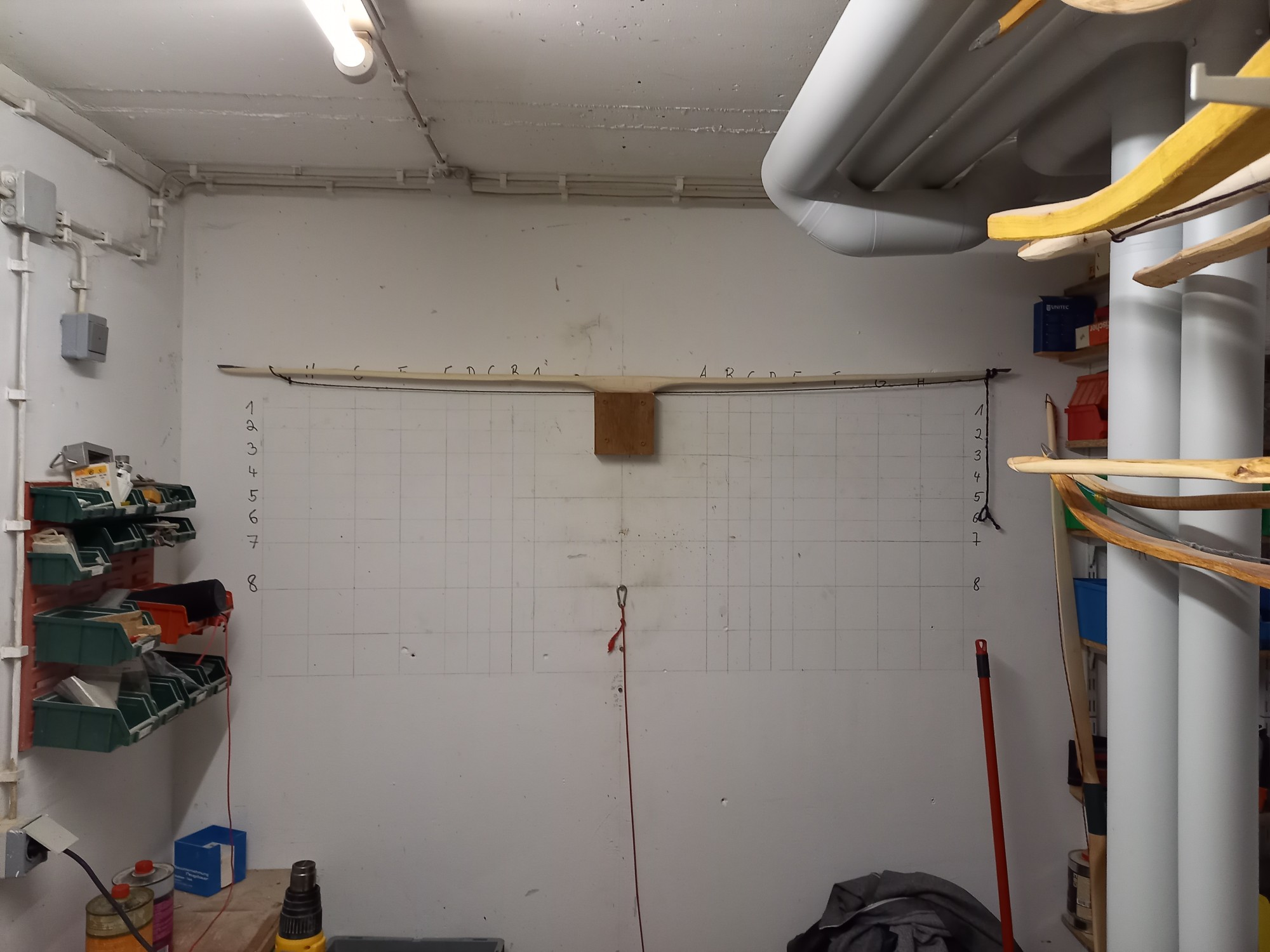

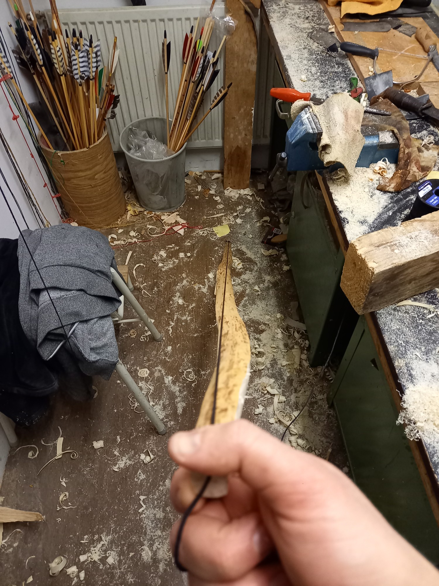

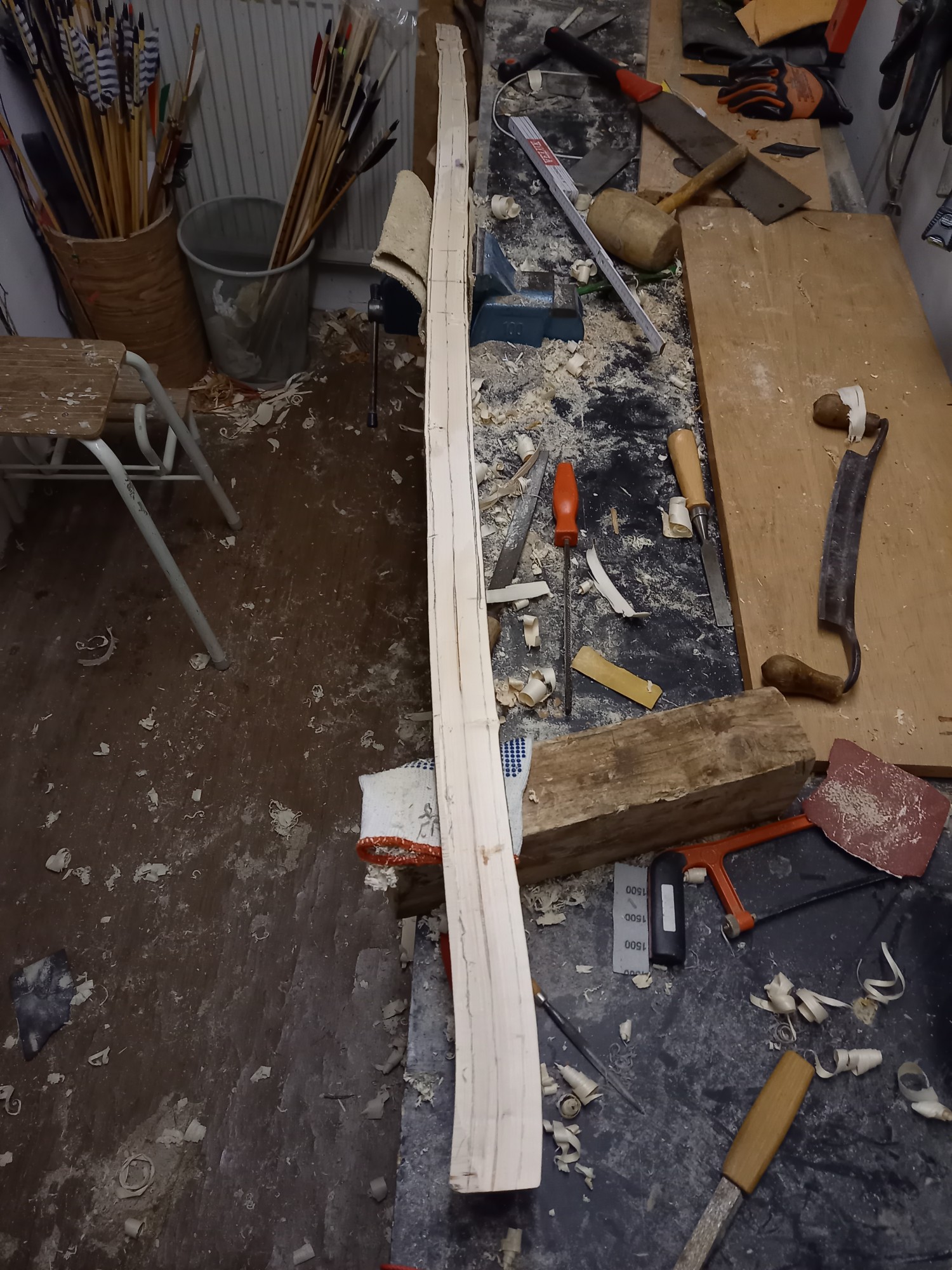

sodele weiter gings gestern mit der mit 2 von den Bögen.
ESCHE:
Die Esche hat in den letzten Tagen nur noch ein paar Gramm verloren. Ist jetzt vei 608g.
Habe die Enden und den Griff verschmälert, da er sich jetzt bestimmt nicht mehr seitlich verzieht.
Habe auch schon gaaanz grob getillert, aber glaub der muss noch ein paar Tage trocknen. Wiegt jetzt noch ca 540g
ESCHE:

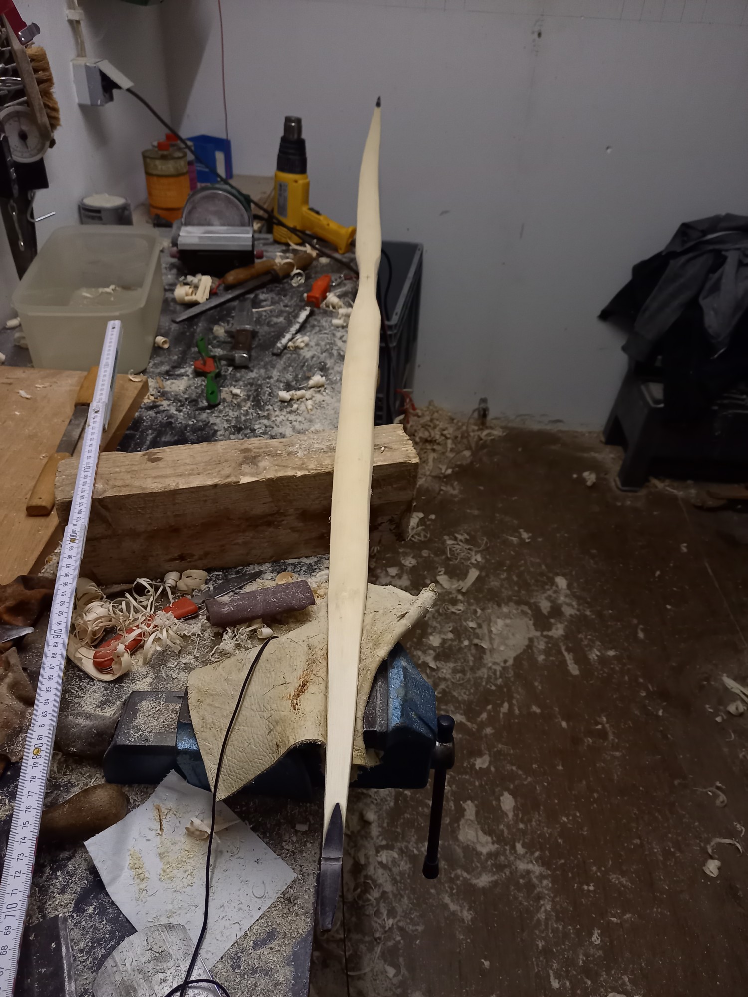

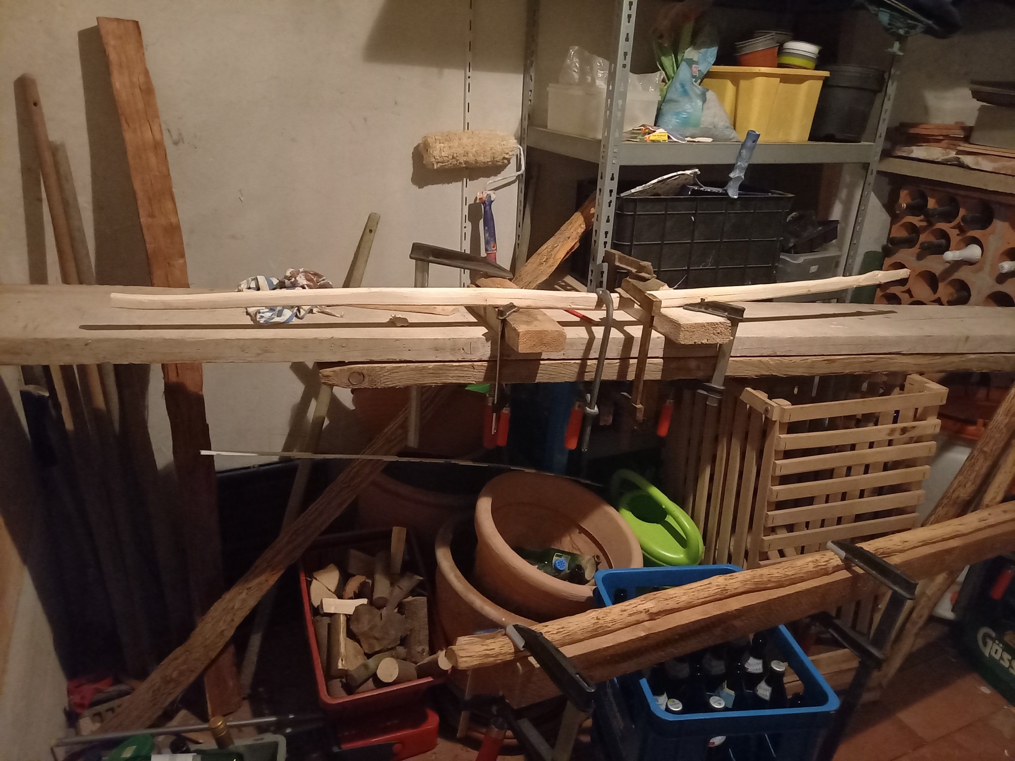

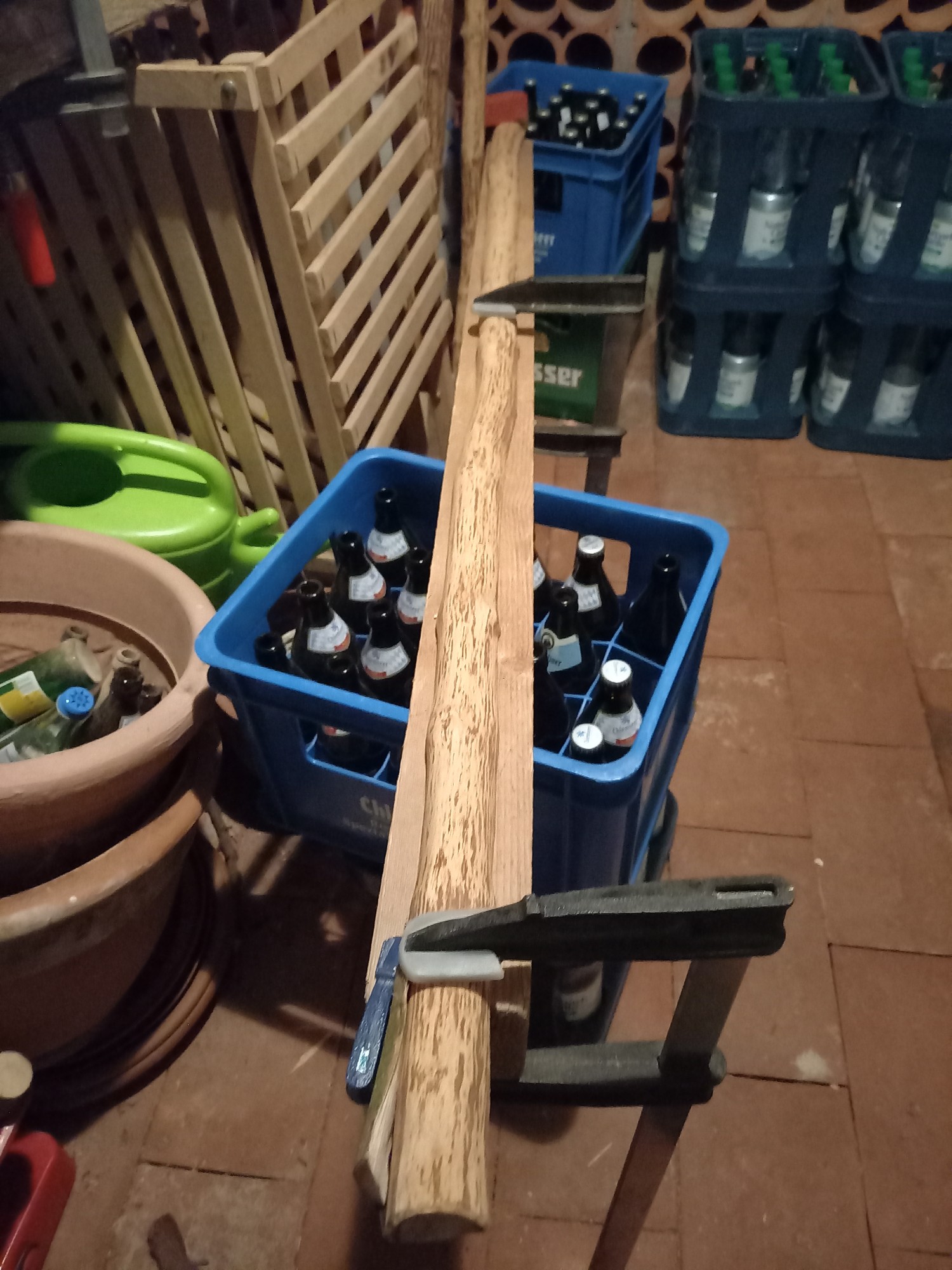

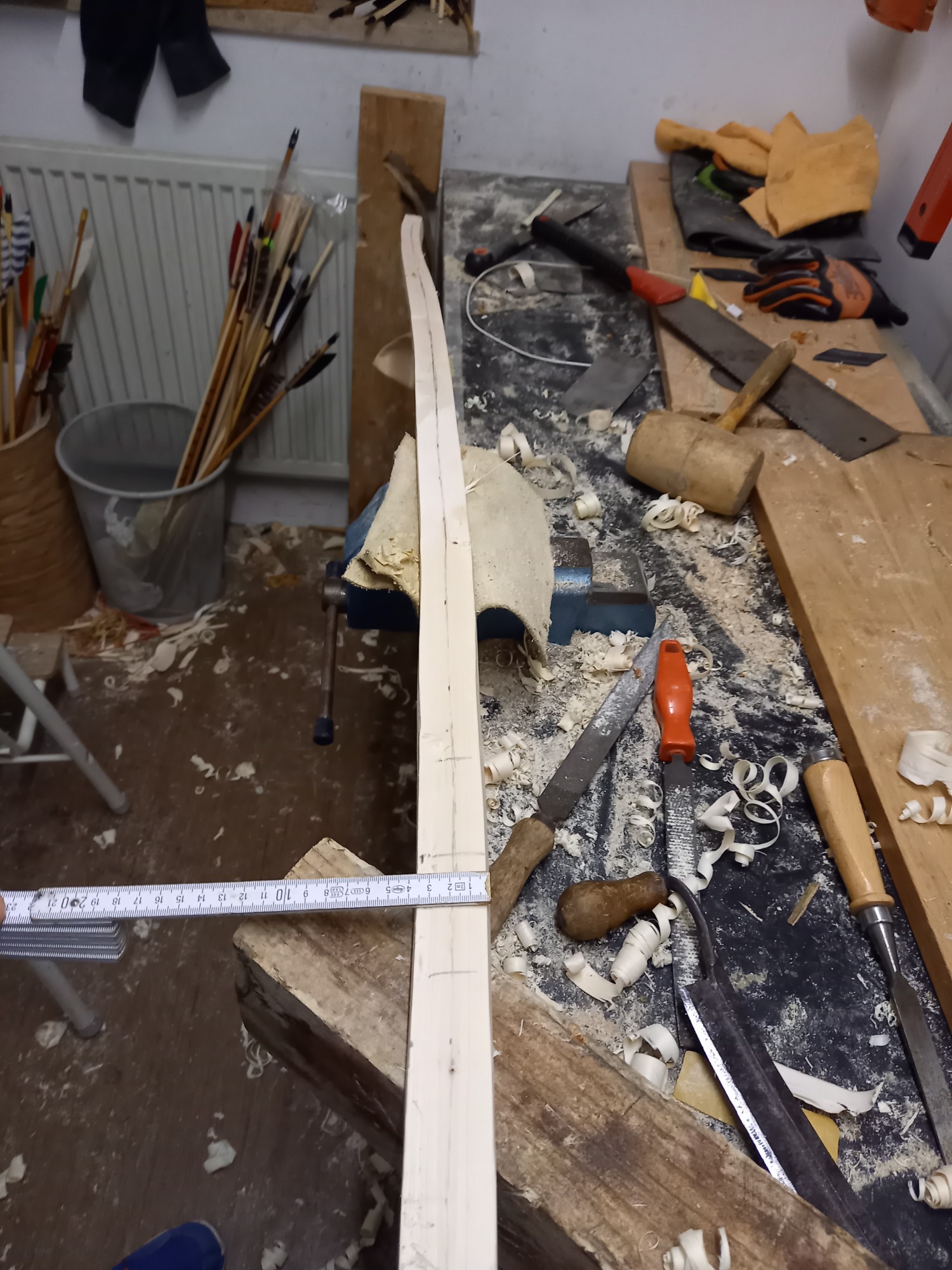

Und hier der 2.Bogen:

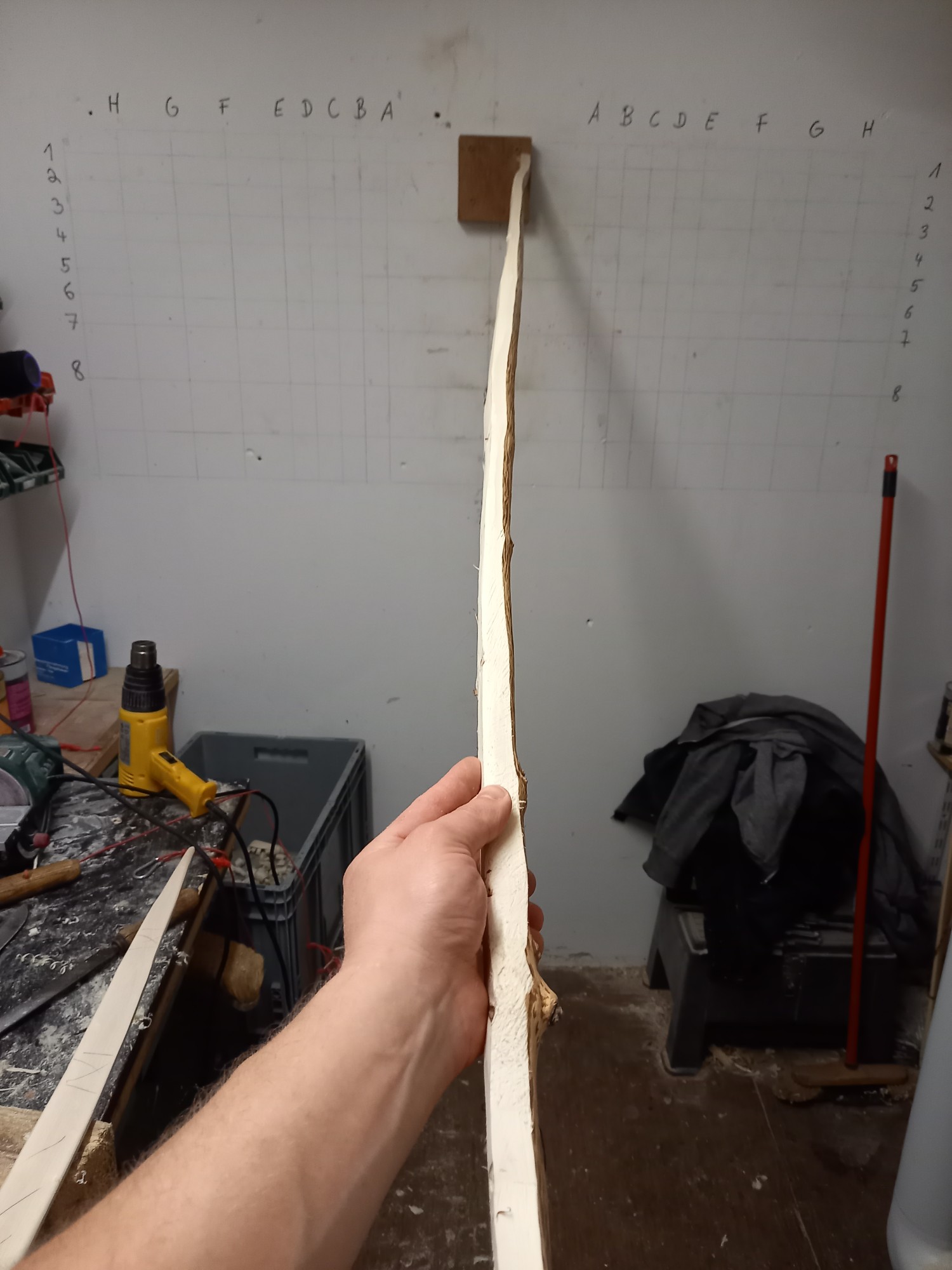

HARTRIEGEL
Ist in der Woche um 100g runter.
Hab ihn abgespannt und nochmal ordentlich reduziert.
Sehnenlage gecheckt, läuft seitlich com Griff, daher 1Std gekocht und im Griffbereich gebogen.
Bin gespannt wie er heute Abend aussieht.
HARTRIEGEL

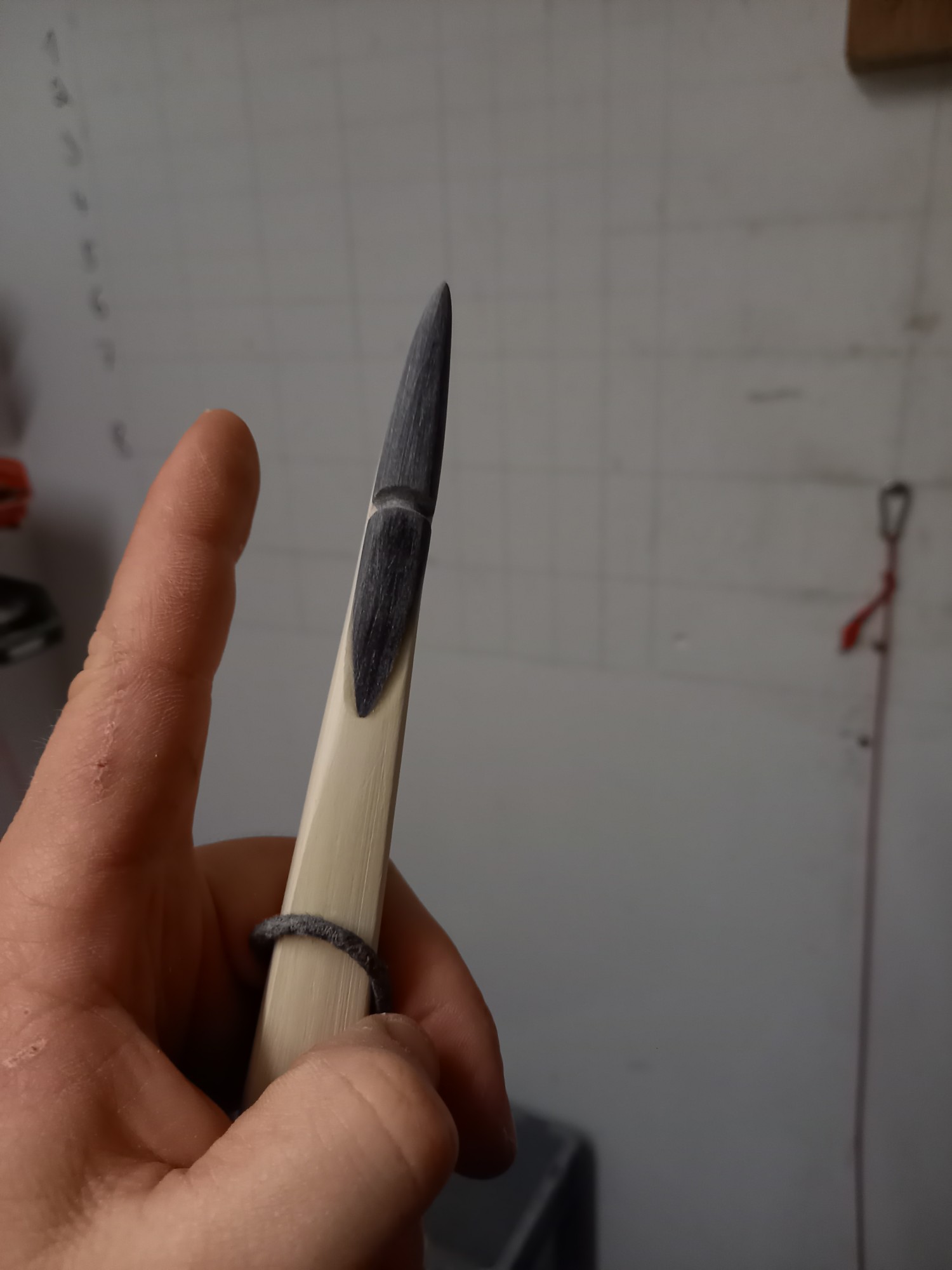

Die Overlays sehen echt scharf aus, gefallen mir sehr gut.
Re: Saplingbow 16, MrCanister, Hartriegel, Esche
Die Tips bei der Esche sind echt der Hammer!

cool, die Büffelspitzen haben was... ( hoffe es ist auch WB)

Danke euch !

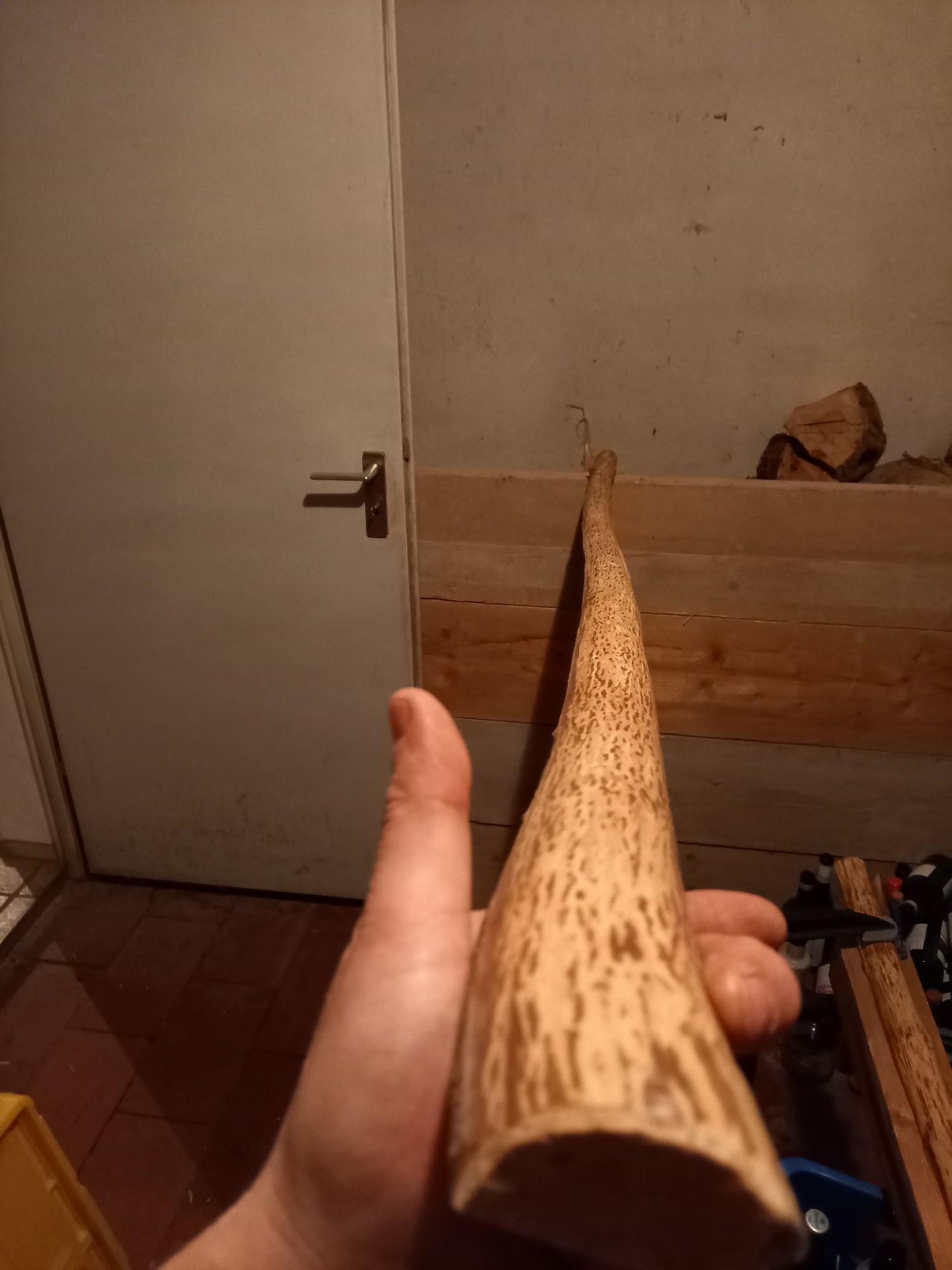

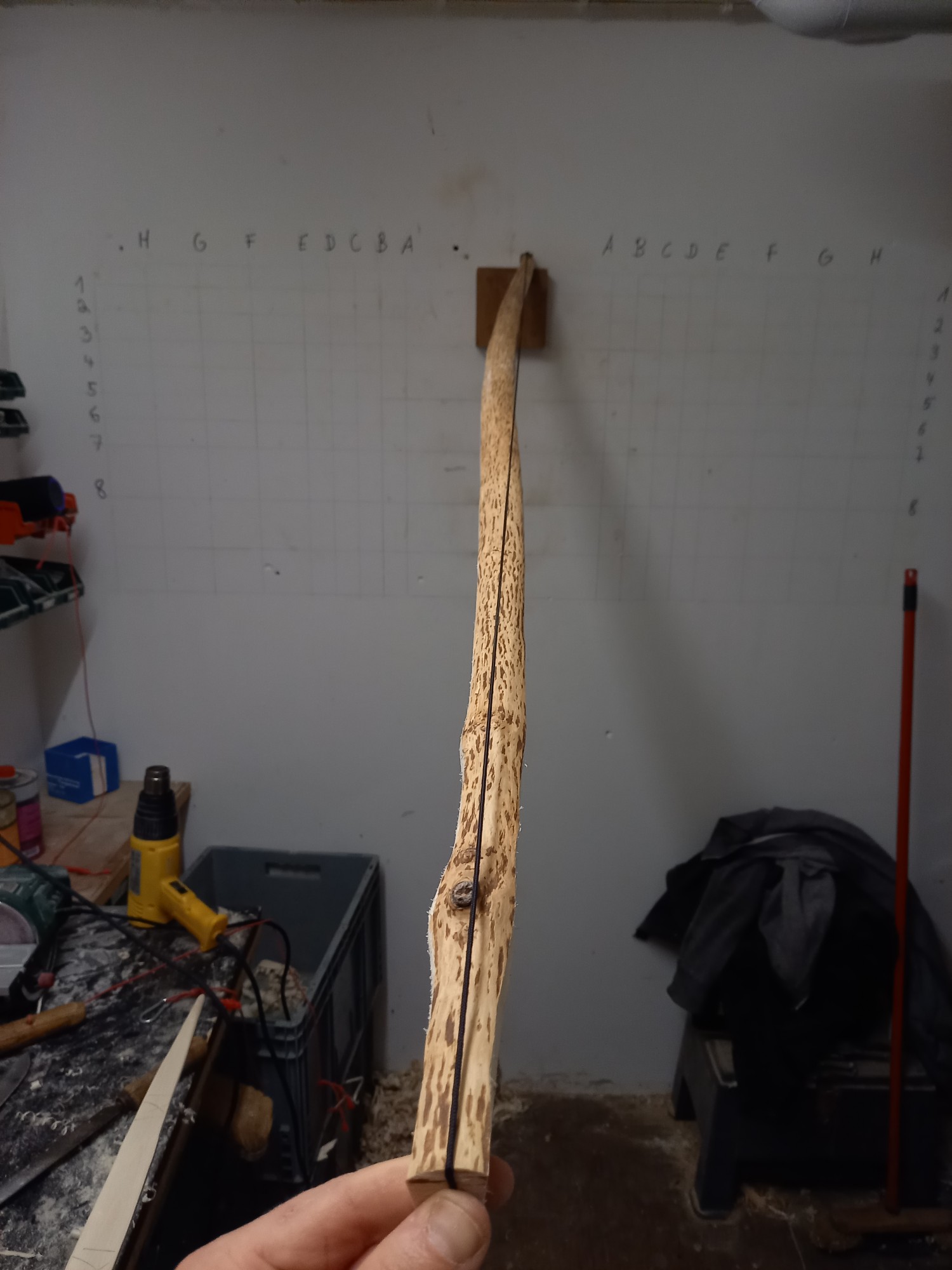

HARTRIEGEL
Hab ihn gestern Abend wieder von den Zwingen im Griffbereich befreit.
Hab ihn ein bissle zu stark gebogen, hätte weniger gereicht.
Aber bevor ich ihn jetzt noch mal zurückbieg, lass ich ihn vollens trocknen und beobachte mal was passiert.
Vllt kriecht er noch ein bissle zurück
HARTRIEGEL

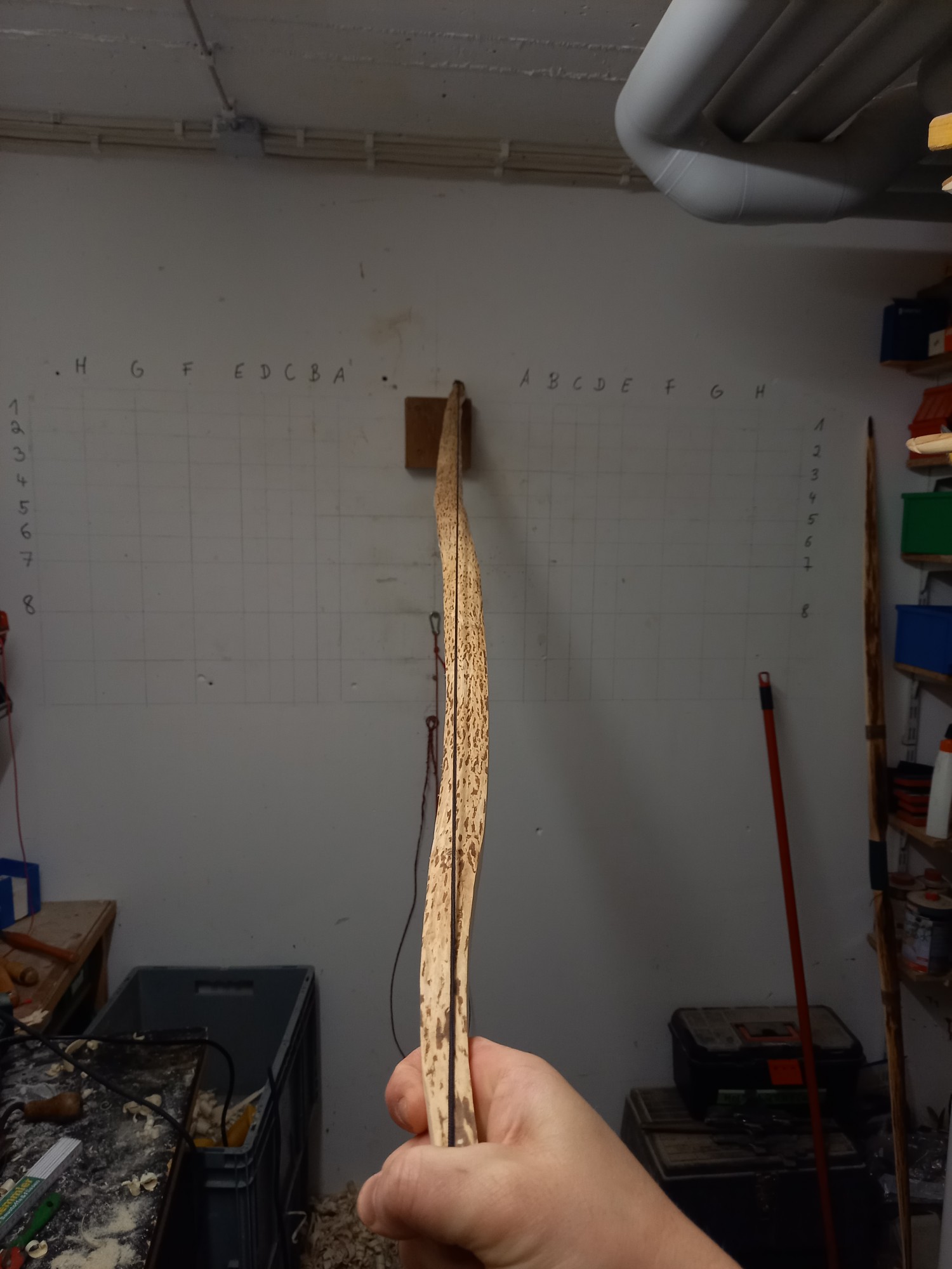

Weiter gings:

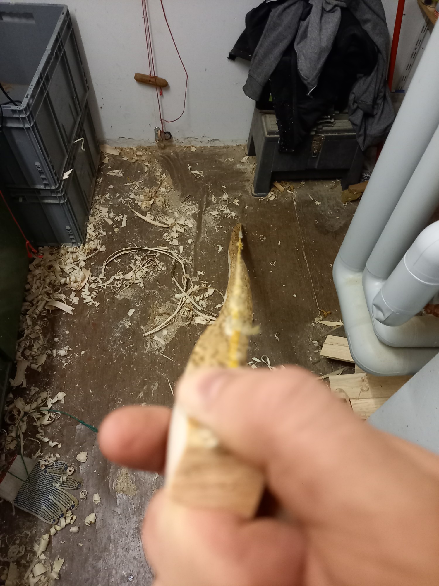

HARTRIEGEL 2.0
Jetzt gings mal mit dem bisher festgespannten Hartriegel weiter.
Der ist die Notlösung, sollte mein anderer Hartriegelbogen nix werden.
Viel muss ich dazu eigentlich nicht schreiben, reichen die Bilder denk ich: Der Rohling kommt jetzt mal in die beheizten Räume
HARTRIEGEL 2.0

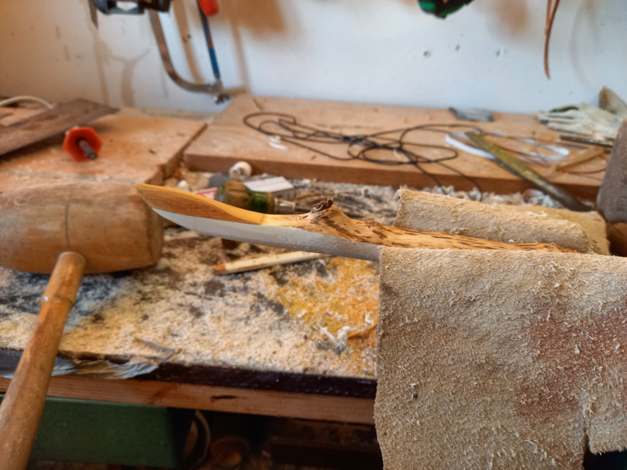

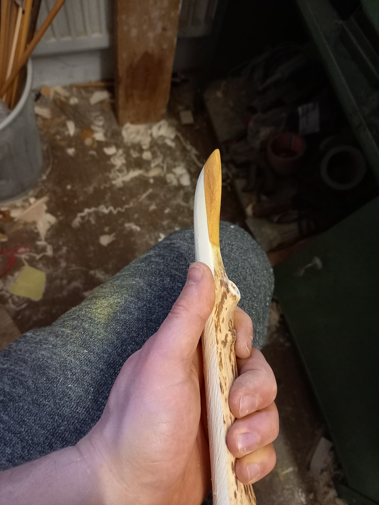

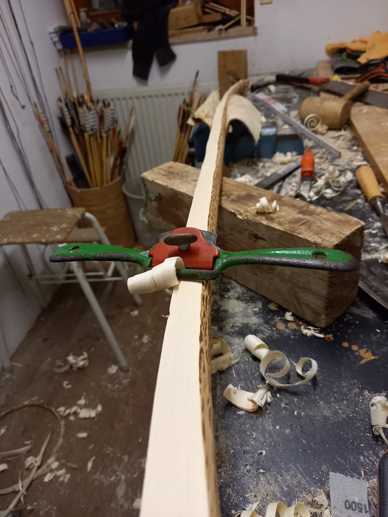

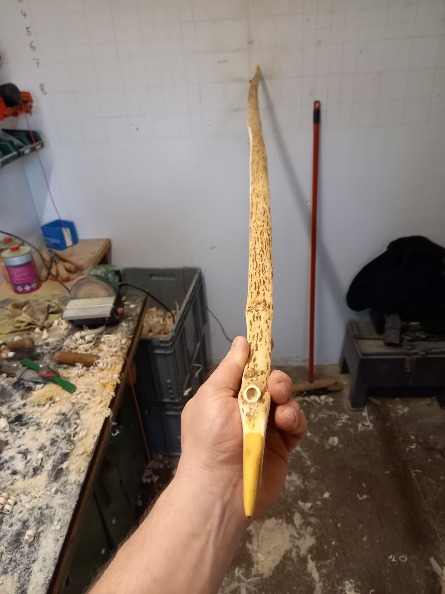

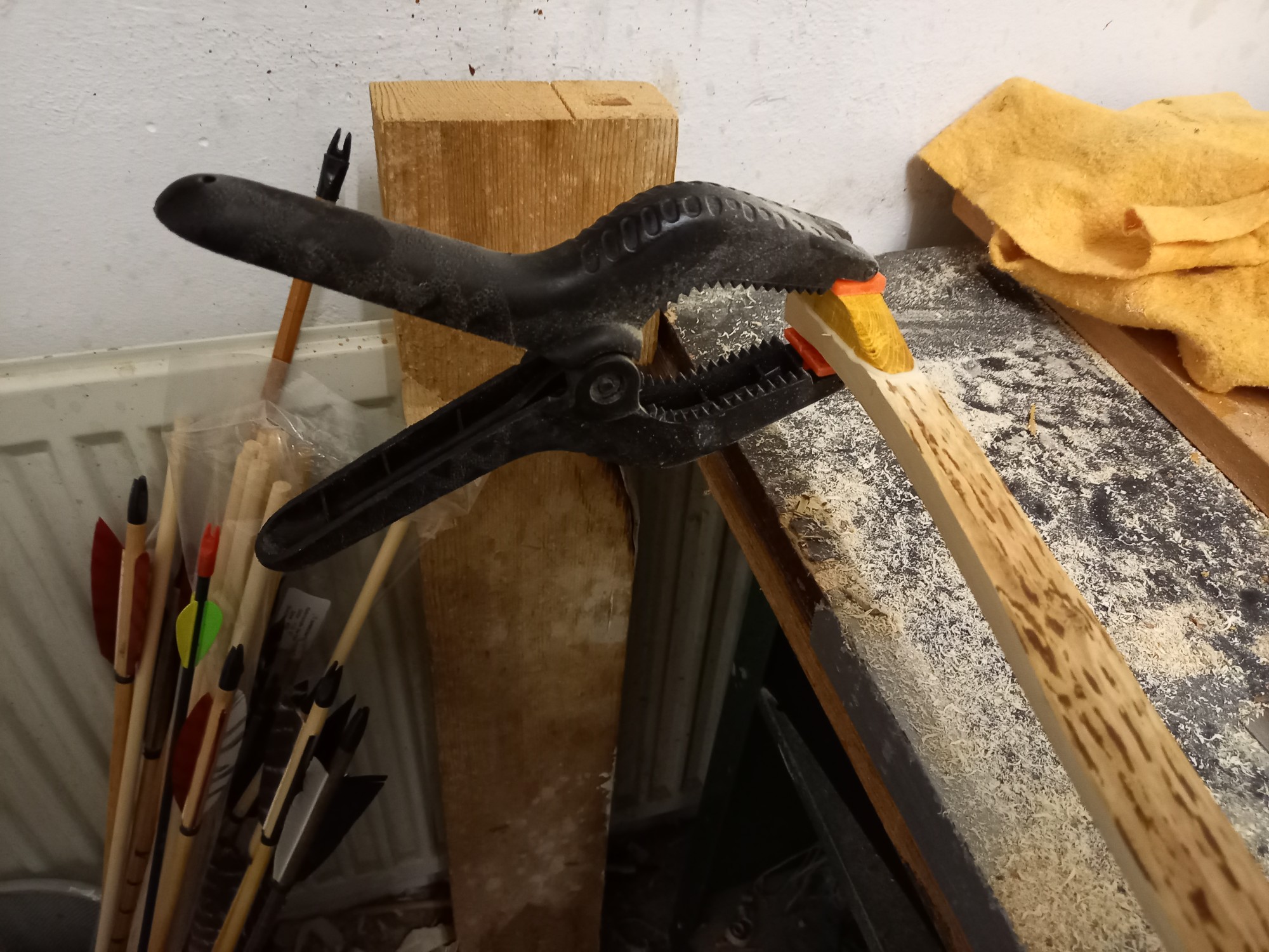

HARTRIEGEL 1.0
Den Hartriegel hatte ich ja bereits mit Wasserdampf behandelt und im Griffbereich gebogen.
Die Sehnenlage sieht um einiges besser aus jetzt.
Zum Tillern ists noch zu bald, der Hartriegel verliert der noch täglich an Gewicht.
Deshalb gings an die Overlays..
dachte horn hab ich ja schon bei der Esche, deshalb hab ich hier Osage genommen.
Das Astauge mit dem Totholz hab ich ausgebort und ein bissle 2k eingefüllt

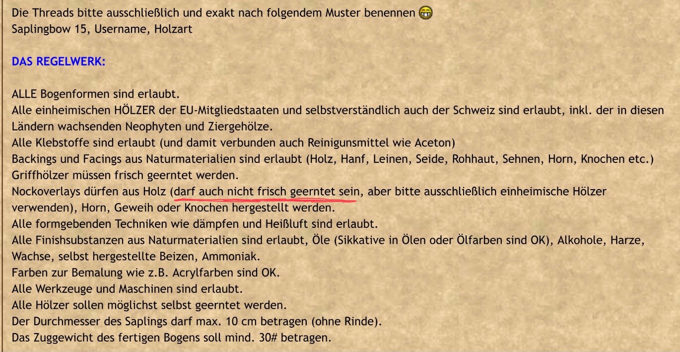

REGLEMENT: Zitat
Hölzer für Griffe und Nockoverlays müssen frisch geerntet werden.
nanu, wo hast den du hier Osage gefunden, in Pforzheim steht einer und auf der Insel Mainau.....
(da hat es übrigens lauter Top leider nicht zu habender Bogenhölzer dank Graf Bernadotte)
... Mhhh
alfredle
... Mhhh
alfredle
(der mit der kleinen Wölfin)
- Beiträge: 1290
- Hat gedankt: 131 Mal
- Hat Dank erhalten: 345 Mal
Laut Regelment müssen Nockoverlays nicht frisch geerntet sein! Wenn der Osage aus Ungarn oder sonst einem EU Staat stammt, dann sollte es passen. Schauma was der Neumi sagt. LG Stephan
- Beiträge: 6615
- Hat gedankt: 262 Mal
- Hat Dank erhalten: 353 Mal
viewtopic.php?f=83&t=33370#p596711
"Hölzer für Griffe und Nockoverlays müssen frisch geerntet werden"
Aber ich werde von keinem verlangen etwas von einem Bogen zu entfernen. Außerdem habe ich auch schon Totholz zugelassen. Insofern bitte ich den geneigten Leser das bei der Wahl zu berücksichtigen (oder es bleiben zu lassen
- Beiträge: 1290
Alfredle!
Du hast recht! Am 28.11. hat Neumi zwar das Regelwerk 2023 zur Diskussion gestellt und verlinkt. Es gab aber keine Änderungswünsche. Da steht drinnen, dass Overlays nicht frisch geerntet werden müssen. Am 30.12. hat Neumi das heuer gültige Regelwerk aber noch mal eingestellt und da steht tatsächlich drinnen, dass es frisch geerntet werden muss. Neumi hat es ja nun nachträglich genehmigt
Neumi!
Salomonsches Urteil
lG Stephan
Neumi!
Salomonsches Urteil
- alfred33
- Beiträge: 1373
- Hat gedankt: 15 Mal
- Hat Dank erhalten: 20 Mal
Alles gut, so hoch wollte ich das nicht hängen...
alfredle
alfredle
- MrCanister123
- Beiträge: 1536
- Hat gedankt: 62 Mal
- Hat Dank erhalten: 100 Mal
Hab ich nicht gesehen.. dachte bei Overlays ist das kein Problem.
Sonst hät ich natürlich als Overlay ein Stück frisches Obstholz genommen.
hatte im Hinterkopf dass in den letzten Jahren auch schon Osage genommen wurde, dachte daher ists i.O.
Müsst ihr sagen obs genehmigt wird
