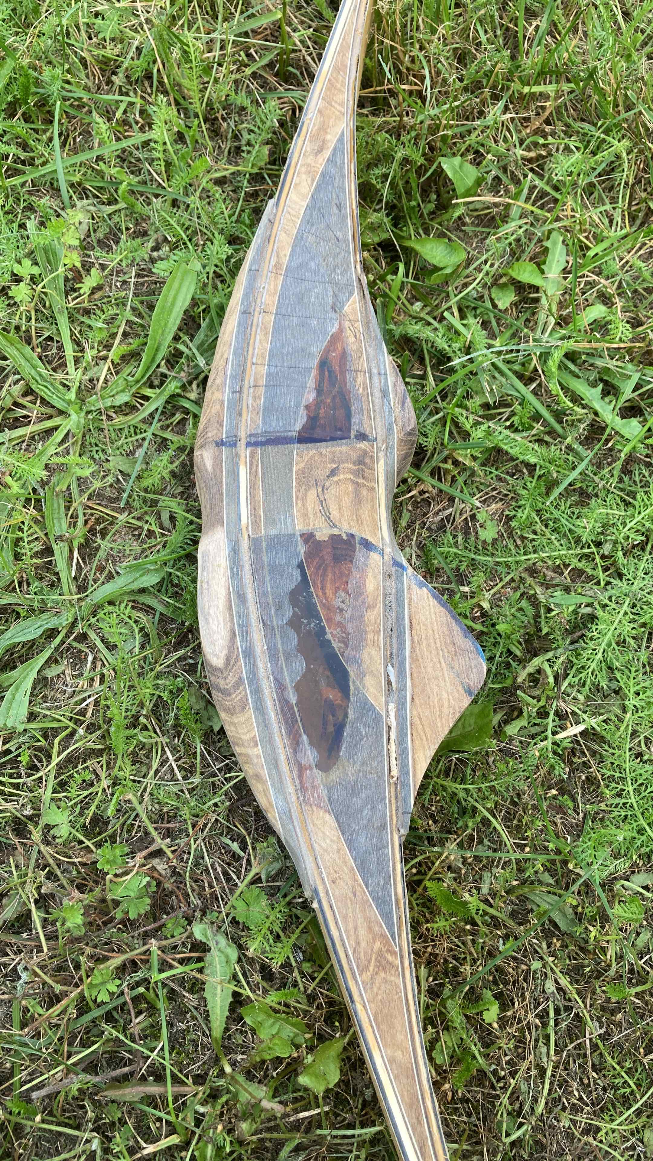

So sah es dann am Samstag Nachmittag aus...
Zumindest ist jetzt Form drin
Jetzt ging es an die Reduktion des Zuggewichts und den Tiller, dank Jürgens tatkräftiger Hilfe war es dann am Samstagabend soweit und die ersten Pfeile wurden geschossen... geht ab wie die sprichwörtliche Katze und macht wirklich Spaß :-* >:) O0 >:) :-*

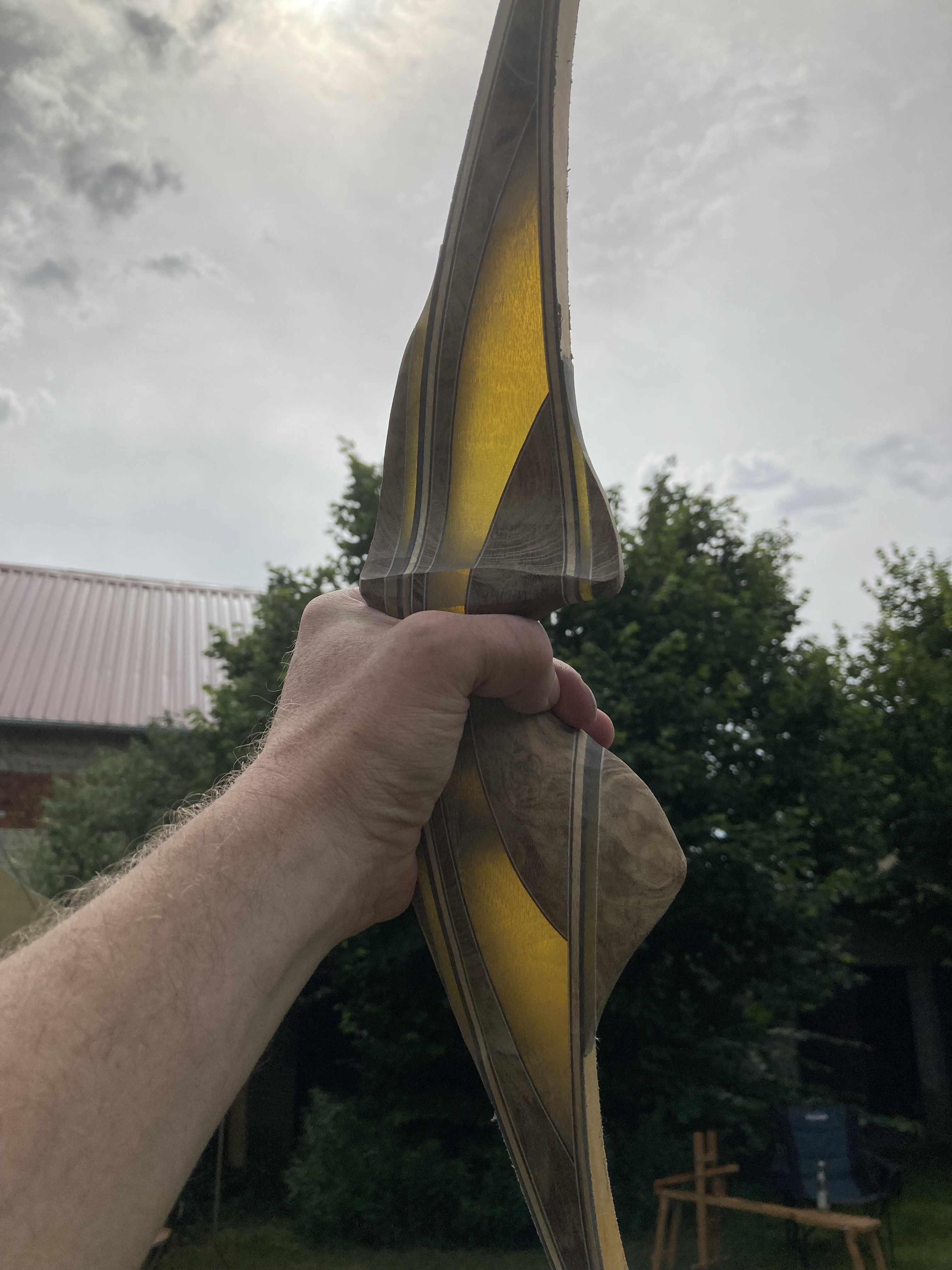

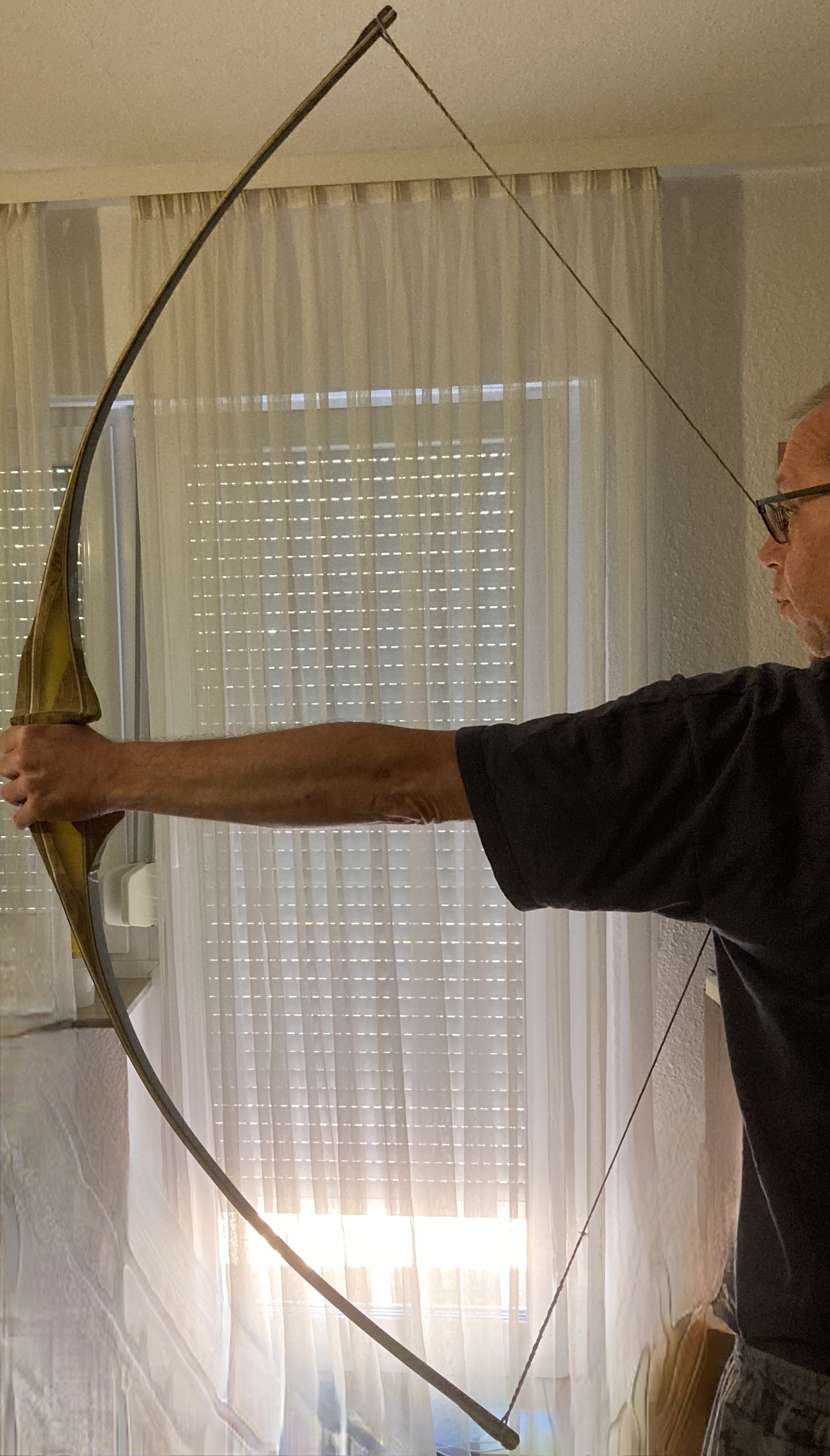

Der Bogen hat aktuell 32# @ 28", wenn ich mit schleifen fertig bin wird er wohl auf auf 30-31 rauskommen und ist damit für mich gut zu schießen. Ein Auszugsbild hab ich...
Isser nich hübsch?
Isser nich hübsch?
Die Nocken sind mittlerweile etwas gefälliger und die meisten groben Bearbeitungsspuren beseitigt, an Griff und Pfeilauflage muss ich noch anpassen. Bilder davon gibt's demnächst!

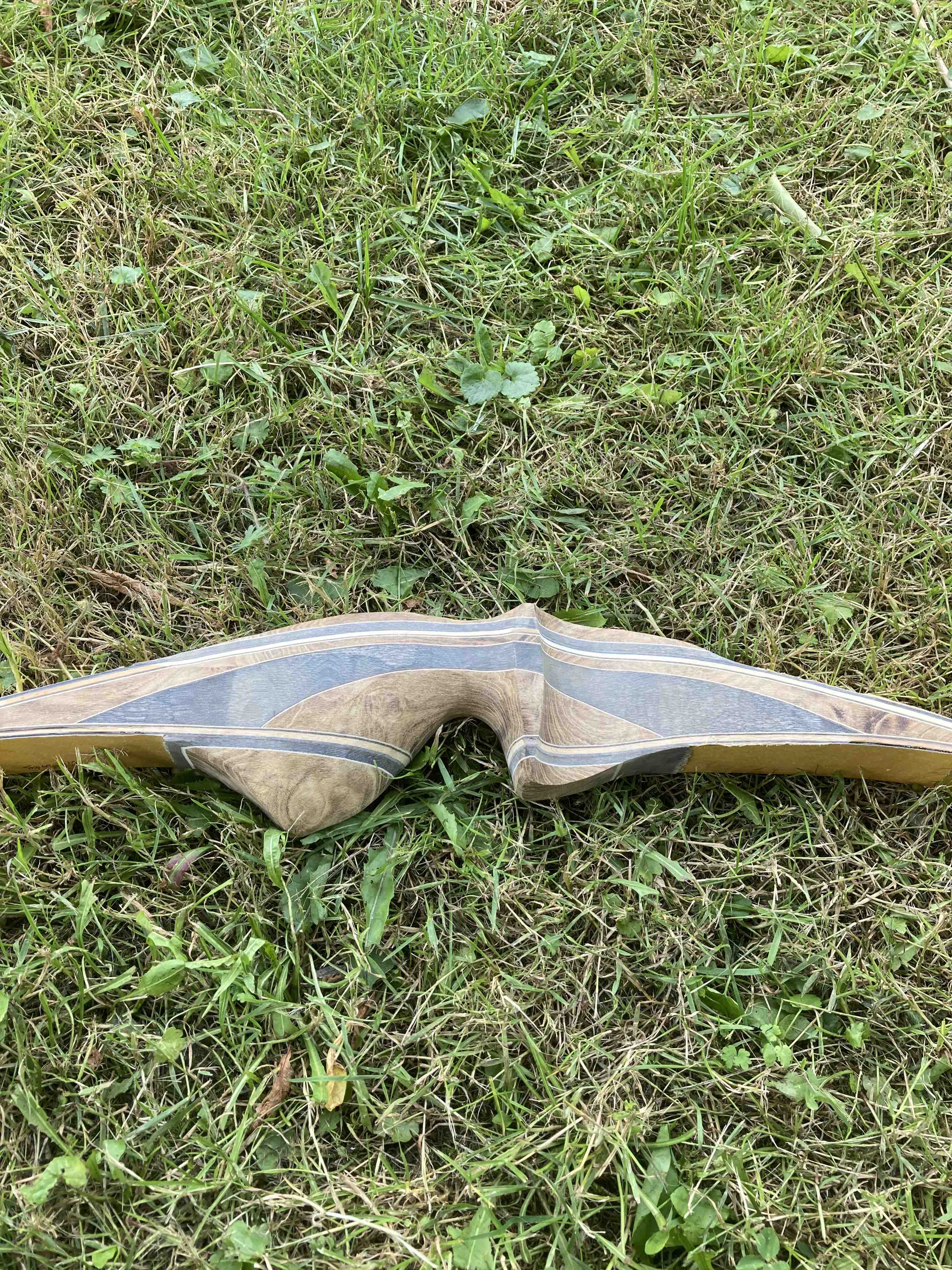

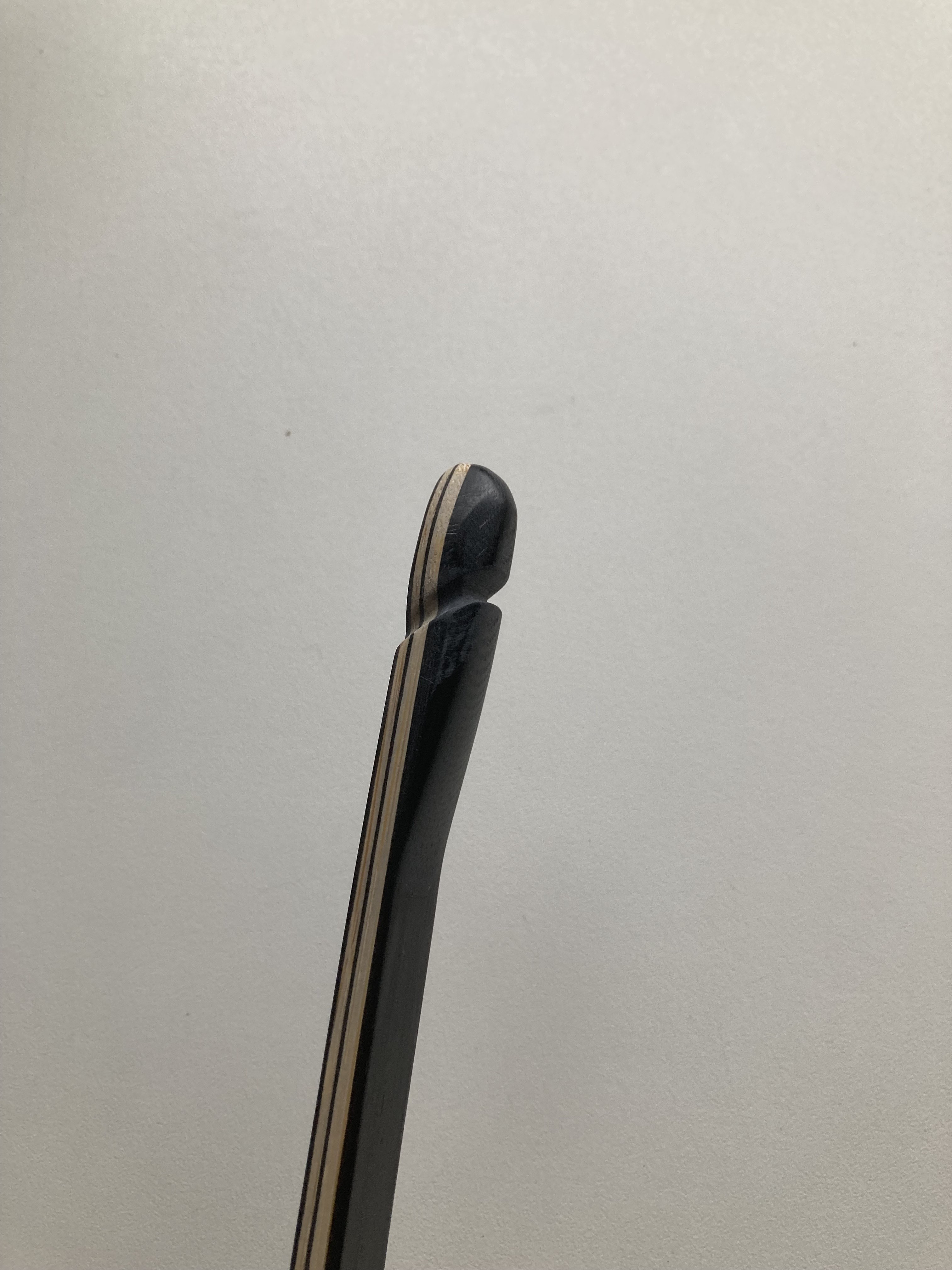

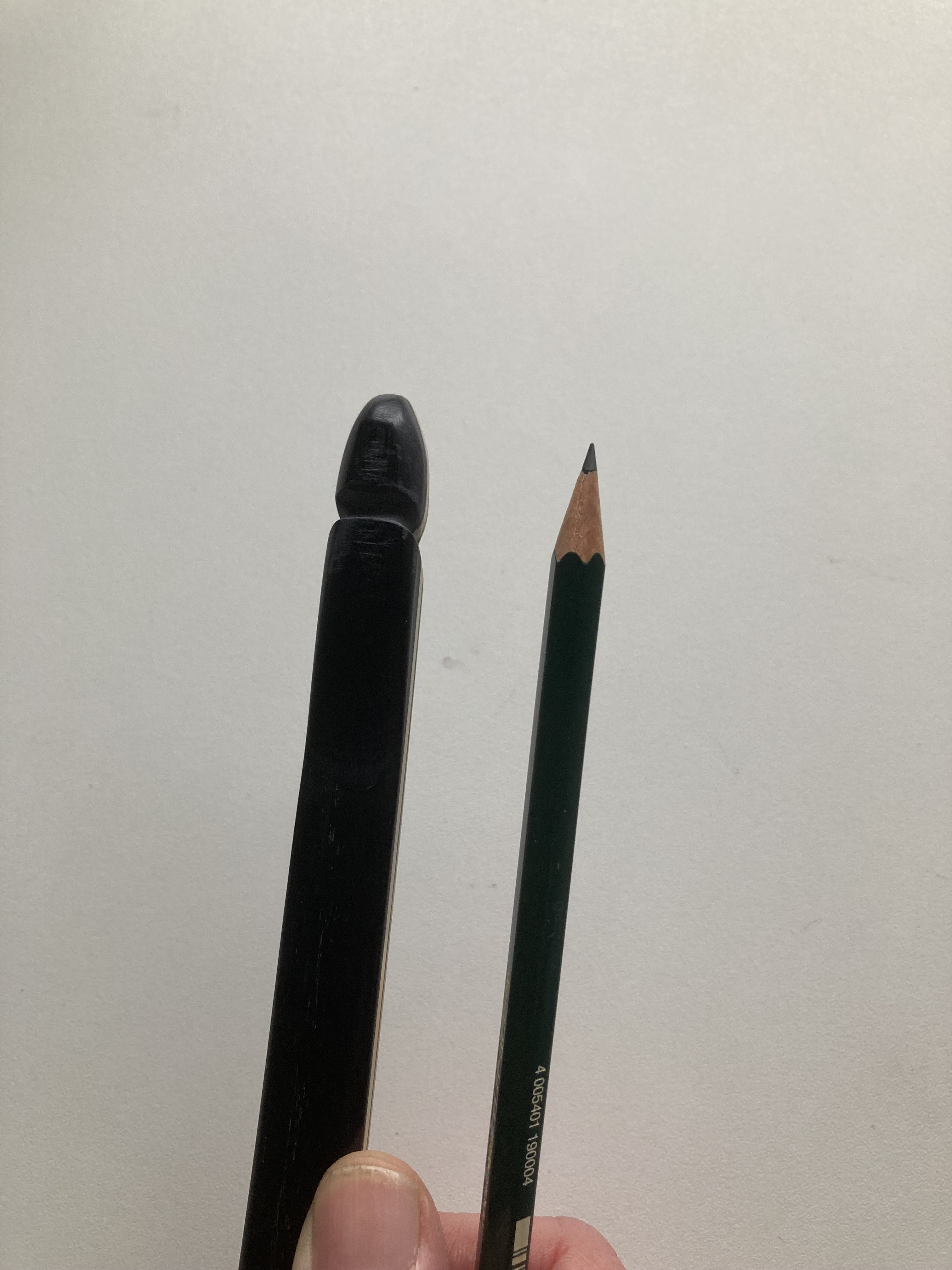

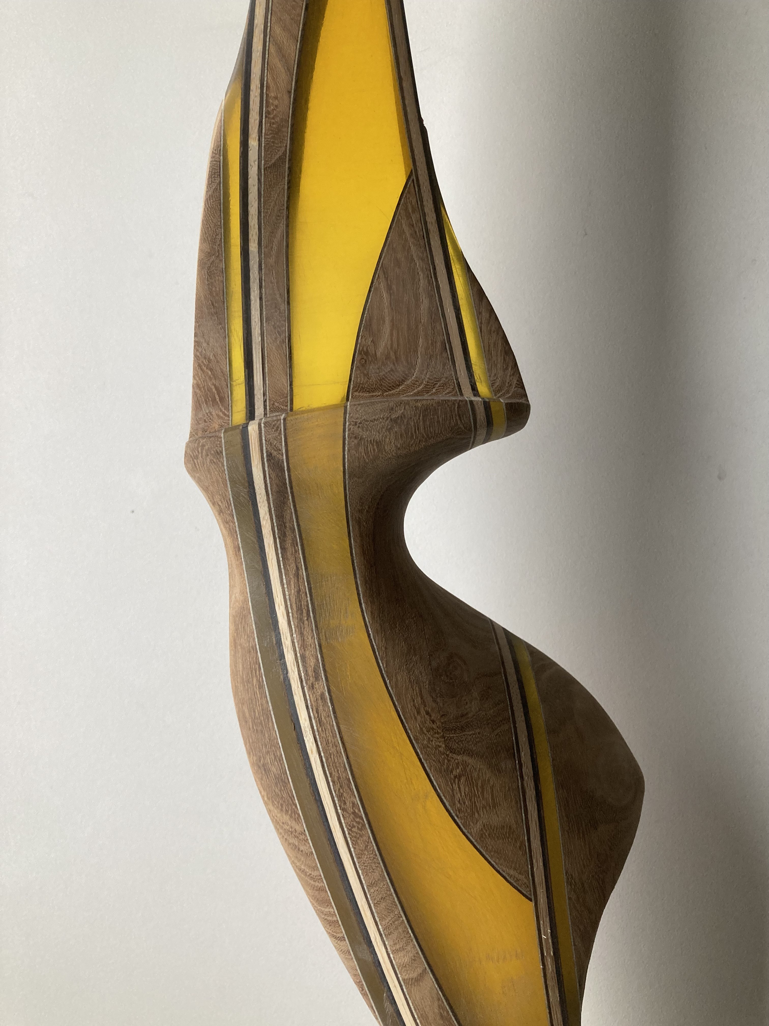

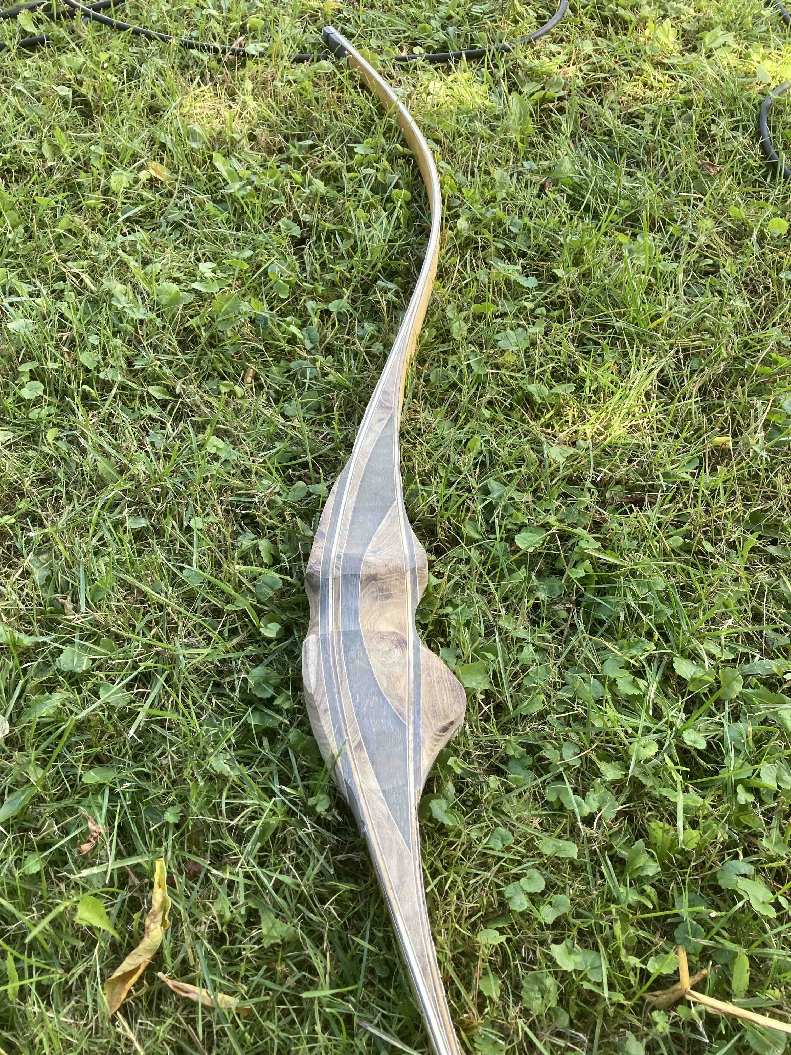

Es ist nicht wirklich viel passiert, ich gehe nur an den Bogen wenn auch alles passt, weil ich auf den letzten Metern nicht noch irgendwas versauen will. Händisches Schleifen ist auch nicht unbedingt meine bevorzugte Tätigkeit :) Das Gießharz ist, naja, schleif Dich wund! Aber das Ergebnis wird irre gut aussehen >:) >:)
Ich bin immer noch nicht 100% glücklich mit der Pfeilauflage und nach längerem Schießen passt es auch noch nicht ganz mit der Daumenwurzel... also nochmal ran ;D
Ansonsten mach das Teil auch beim Ausprobieren einfach nur Spaß!

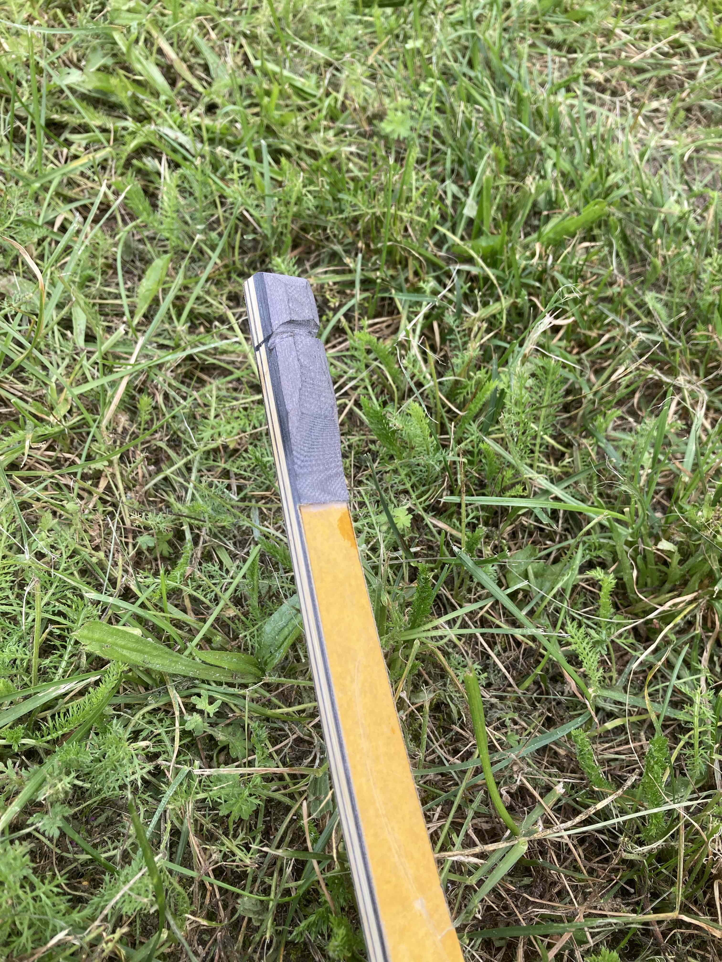

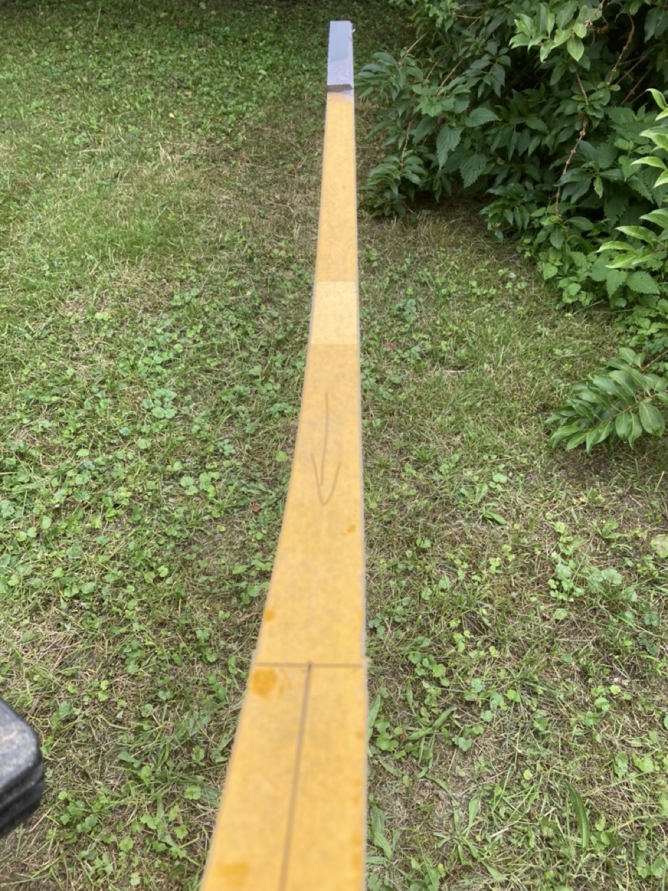

Obere Nocke mit obligatorischem Größenvergleich
Nochmal im Profil
Nochmal im Profil
So schauts aus...
So schauts aus...
