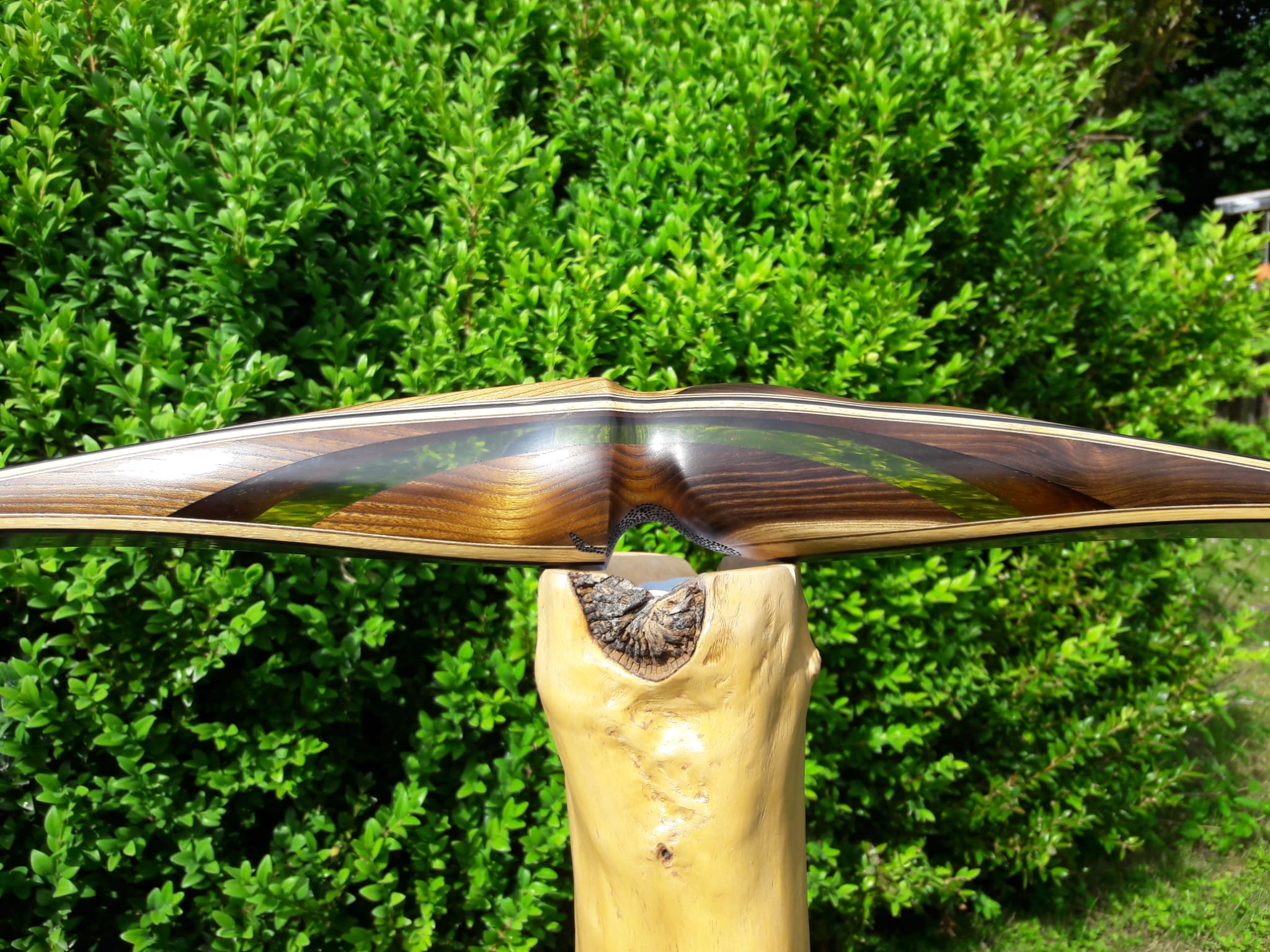

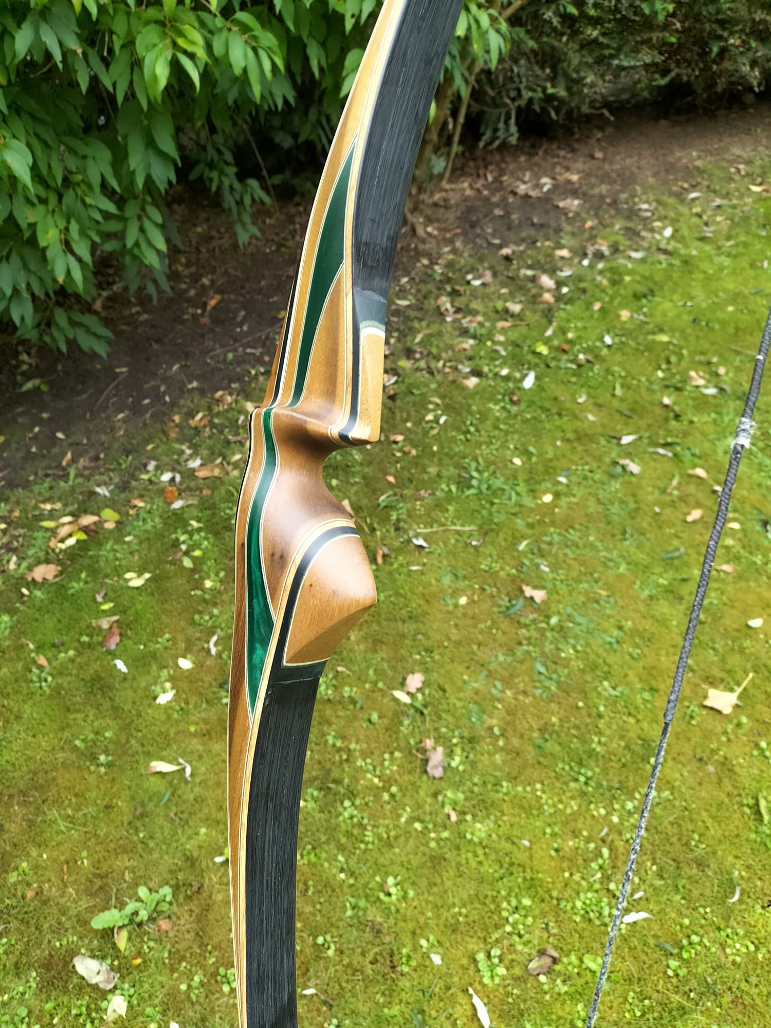

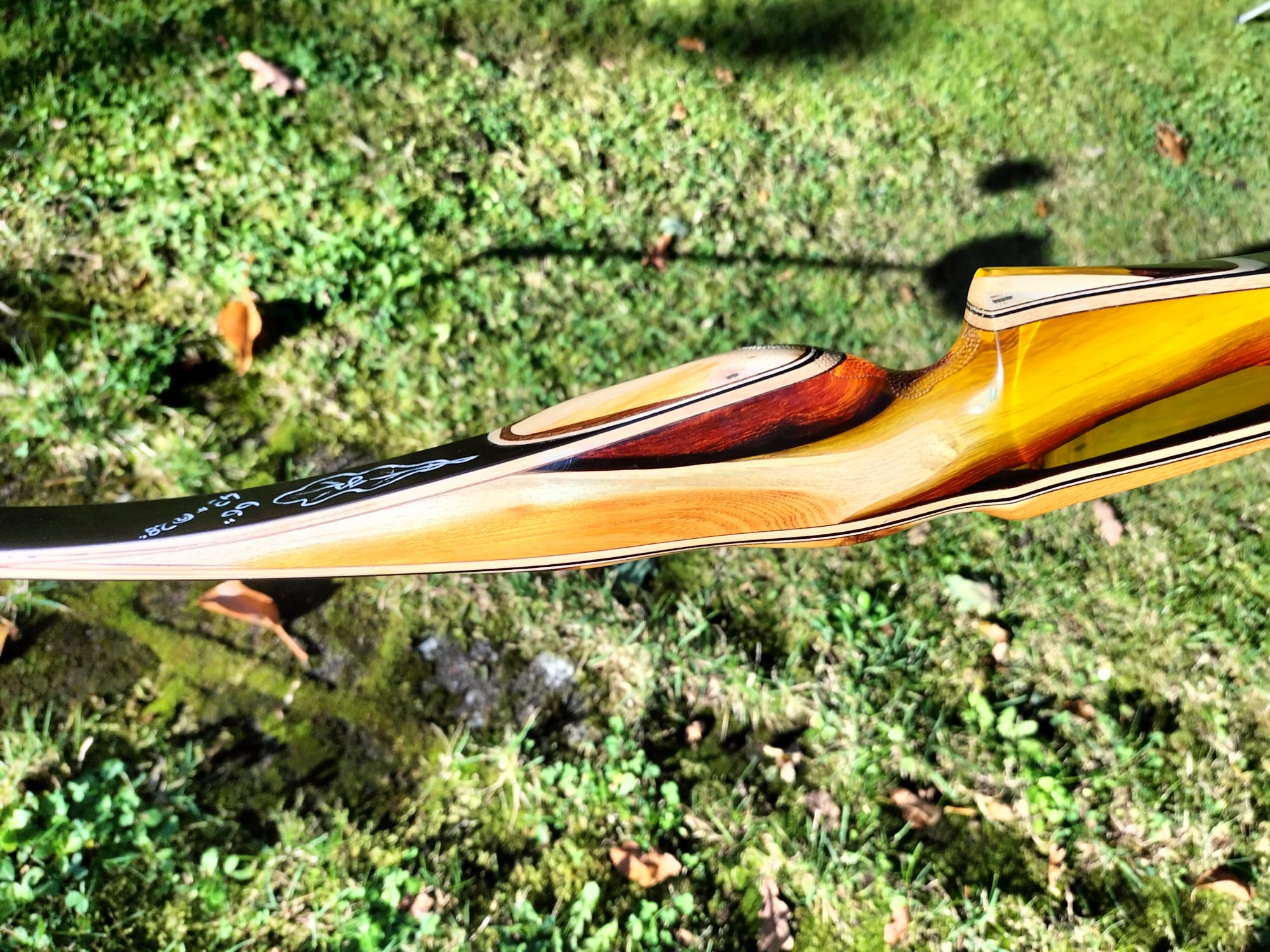

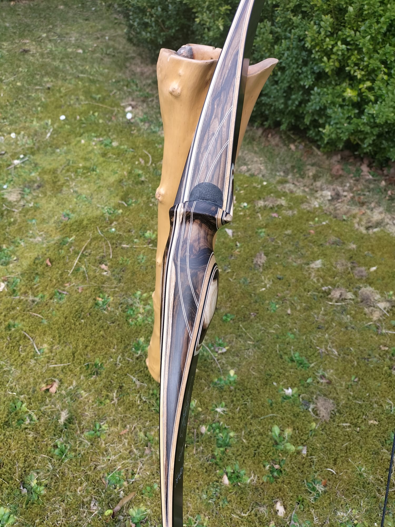

Hier ein paar Beispiele für das Griffdesign.
Also die Möglichkeiten sind vielfältig.

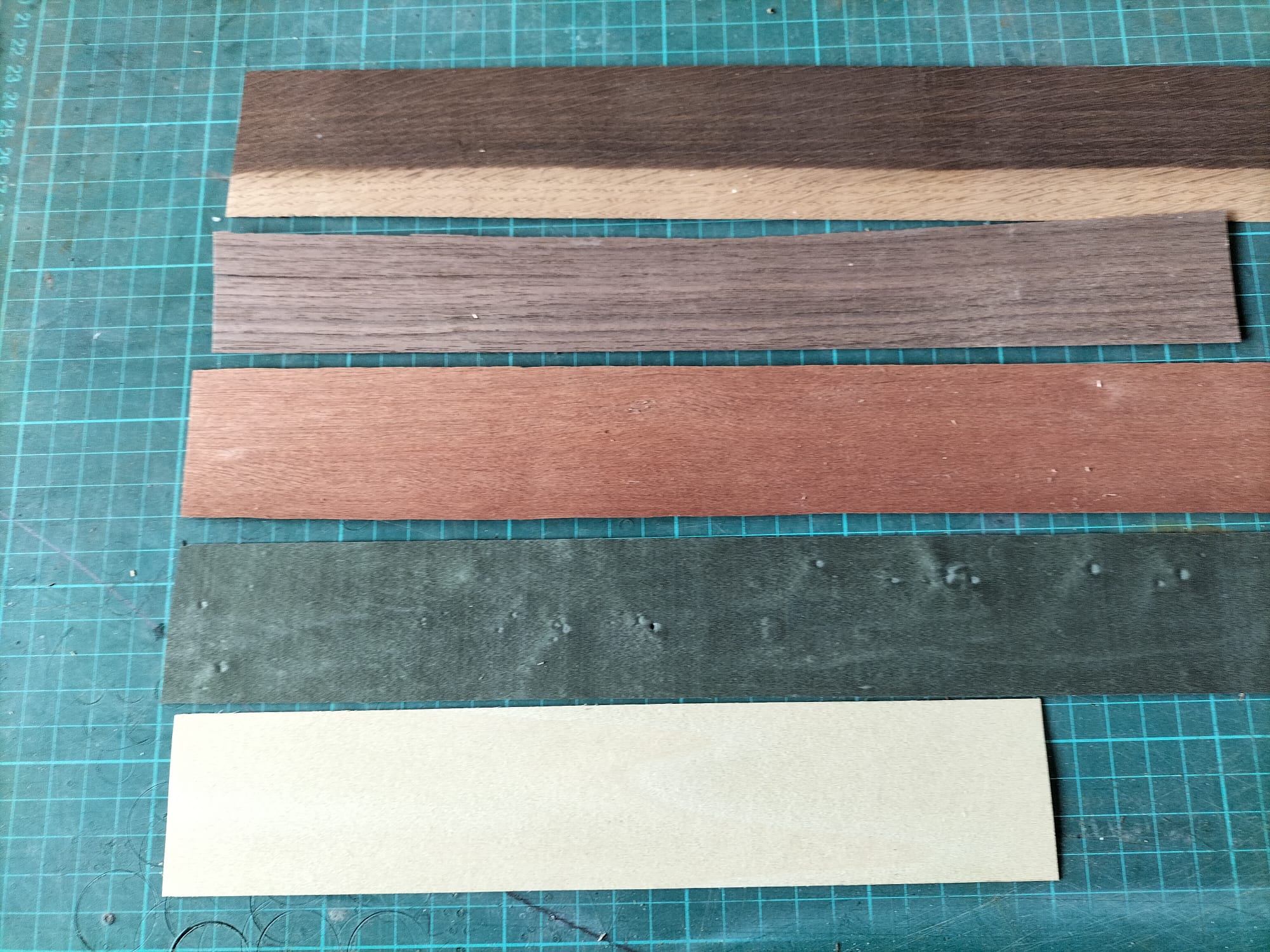

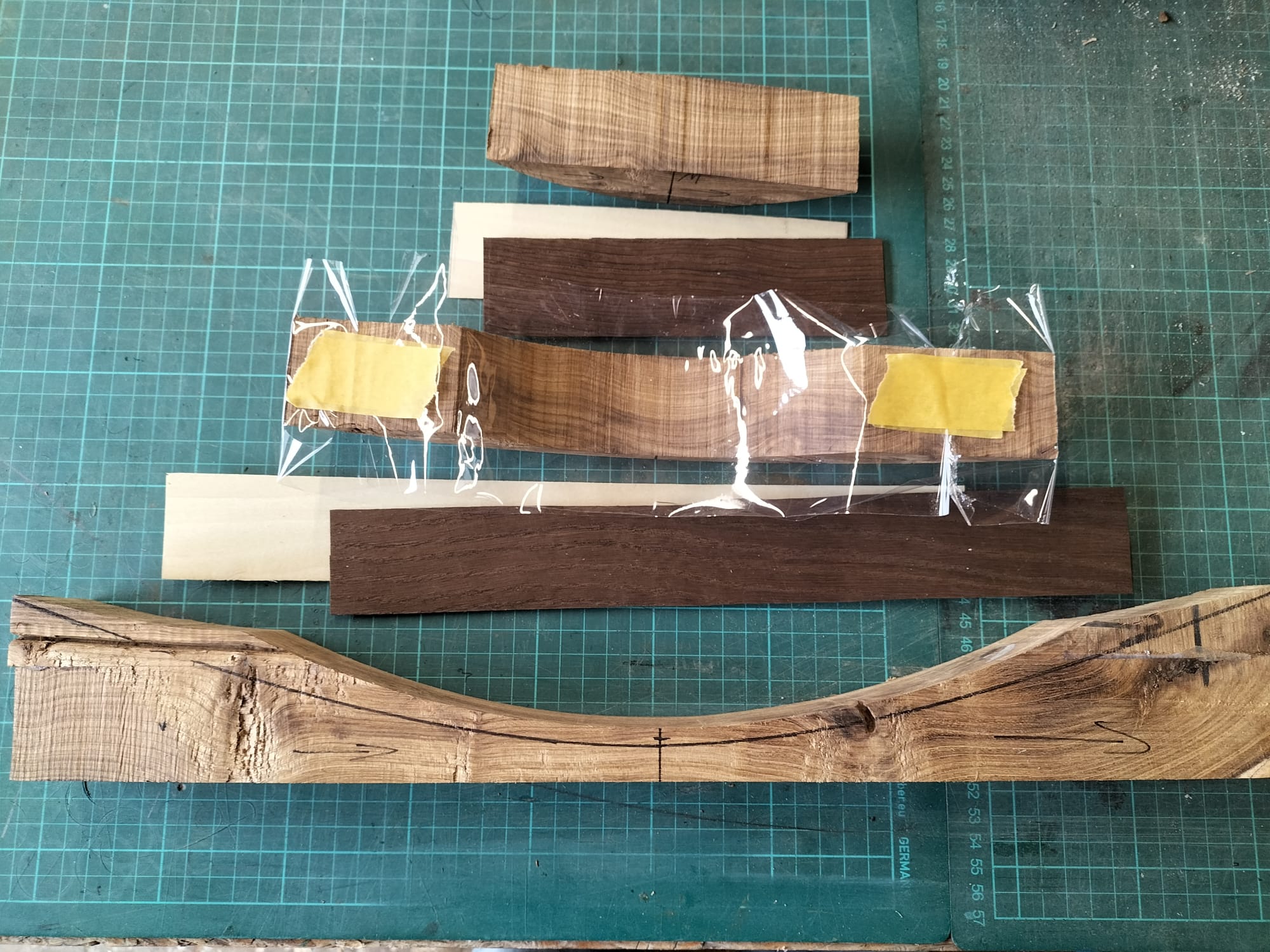

Hier die Furniere und Griffhölzer die ich im Moment liegen habe.
Furniere: Griffhölzer:
Zusätzlich kann ich noch Wenge und Greenheart bekommen. LG Jürgen

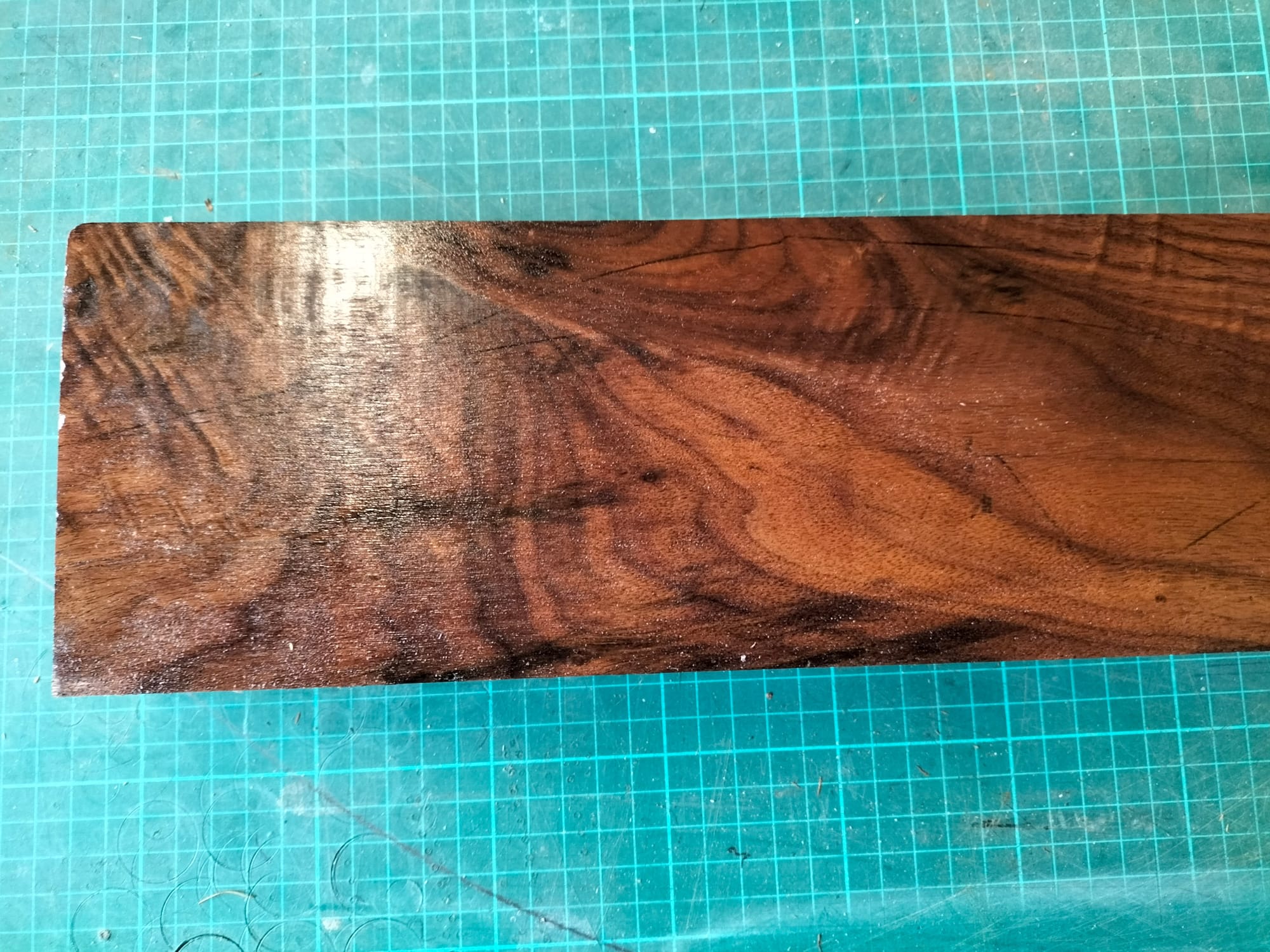

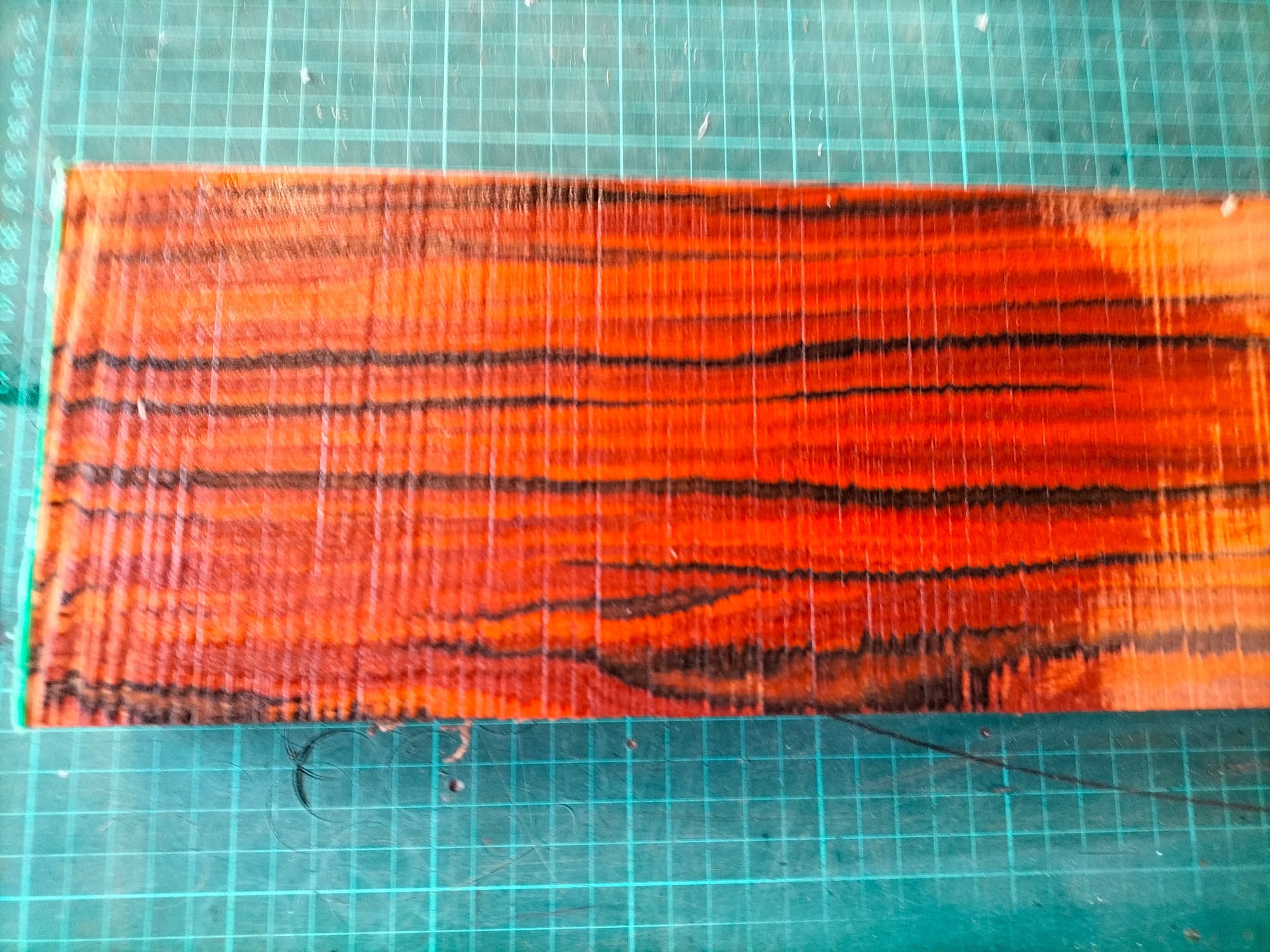

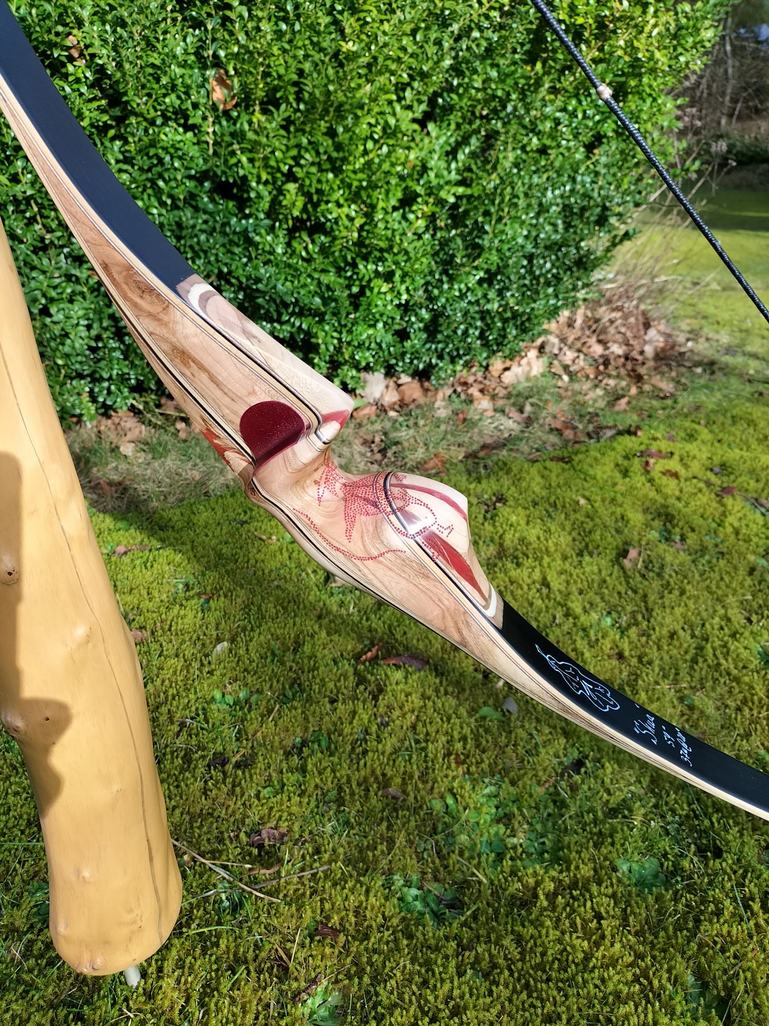

Re: Glasbogenbau NBBT 05. - 07.07.24
Goldregen mit goldfarbenen Gießharz
Das sieht absolut
aus, Topfavorit
Toll, dass Du auch eine Dokumentation dazu machst, da freue ich mich drauf!
Liebe Grüße
Theron
Das sieht absolut
Liebe Grüße
Theron

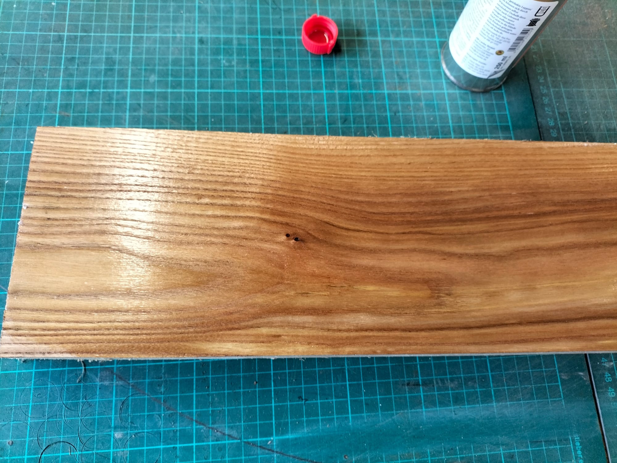

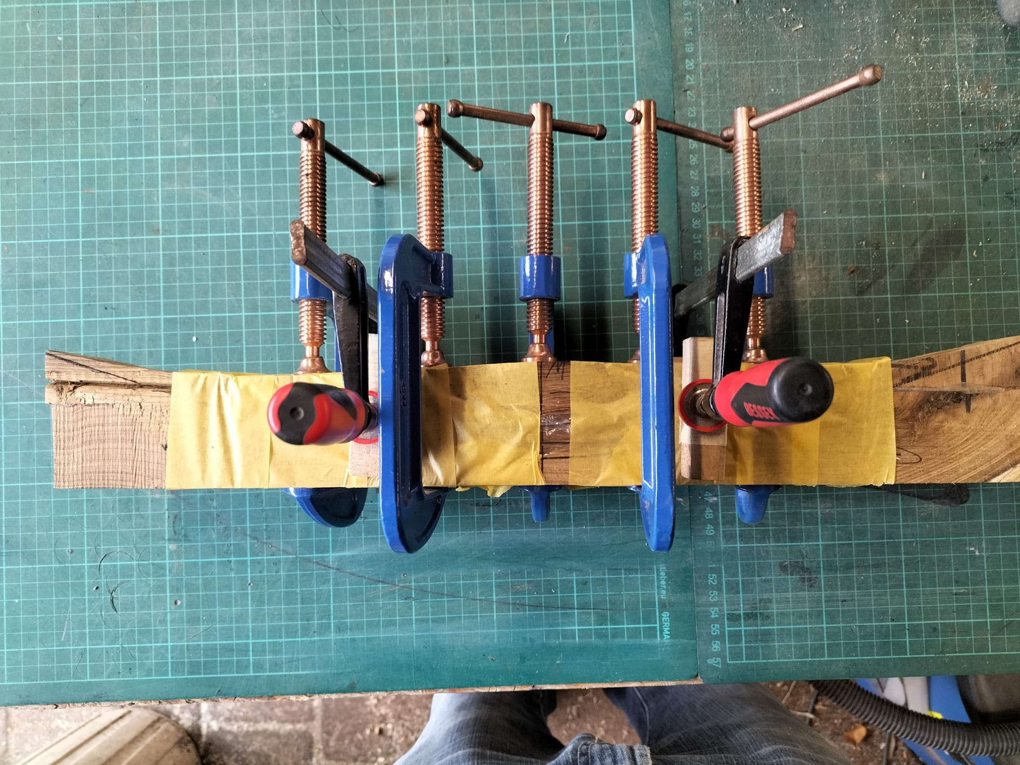

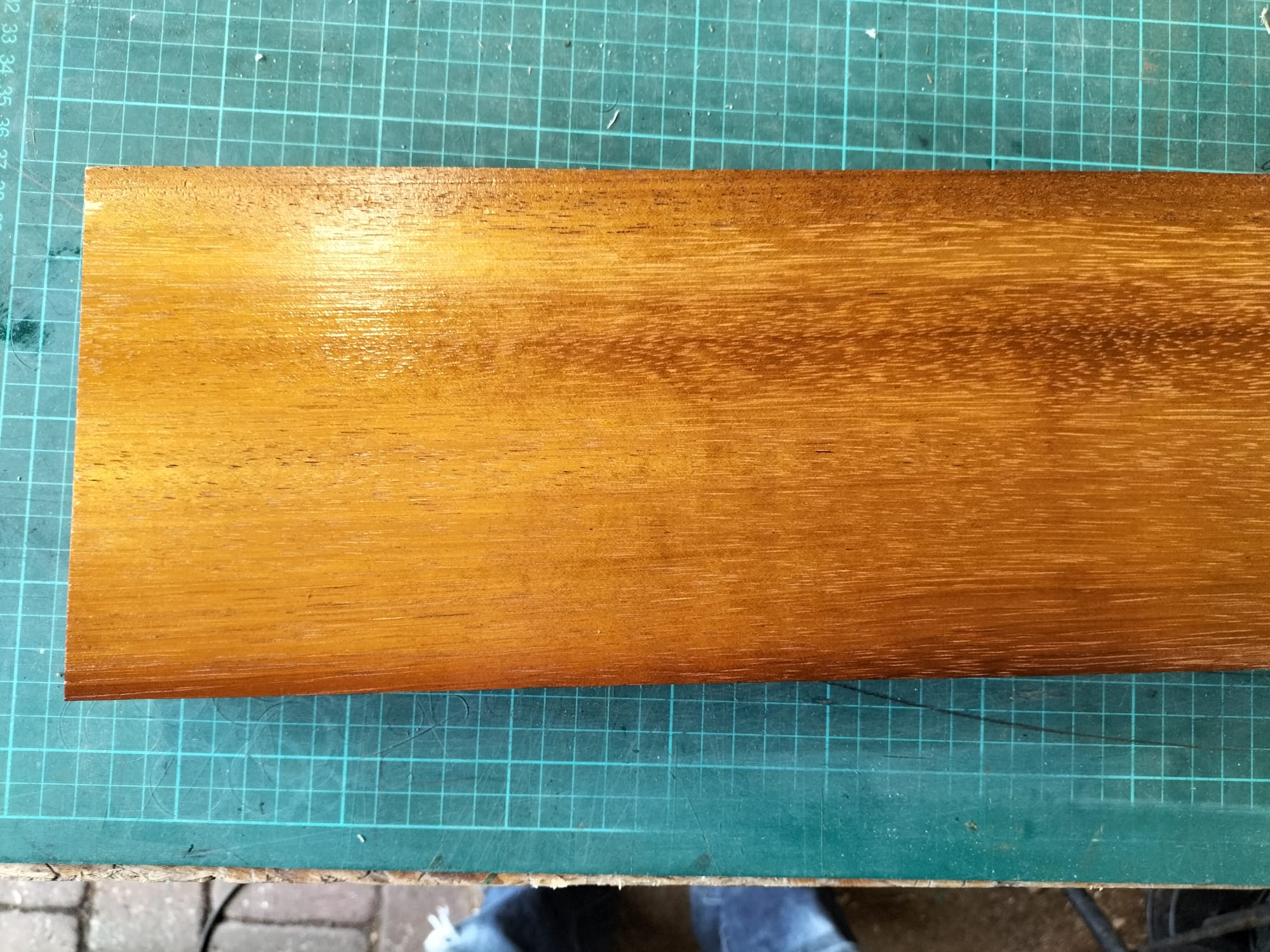

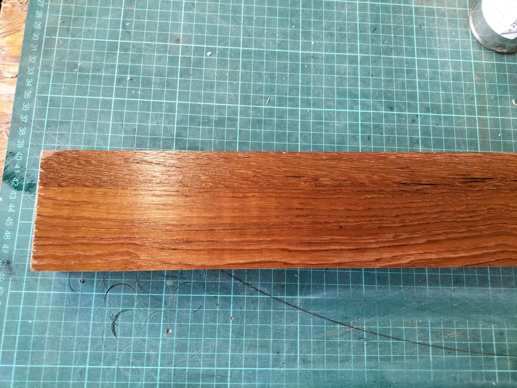

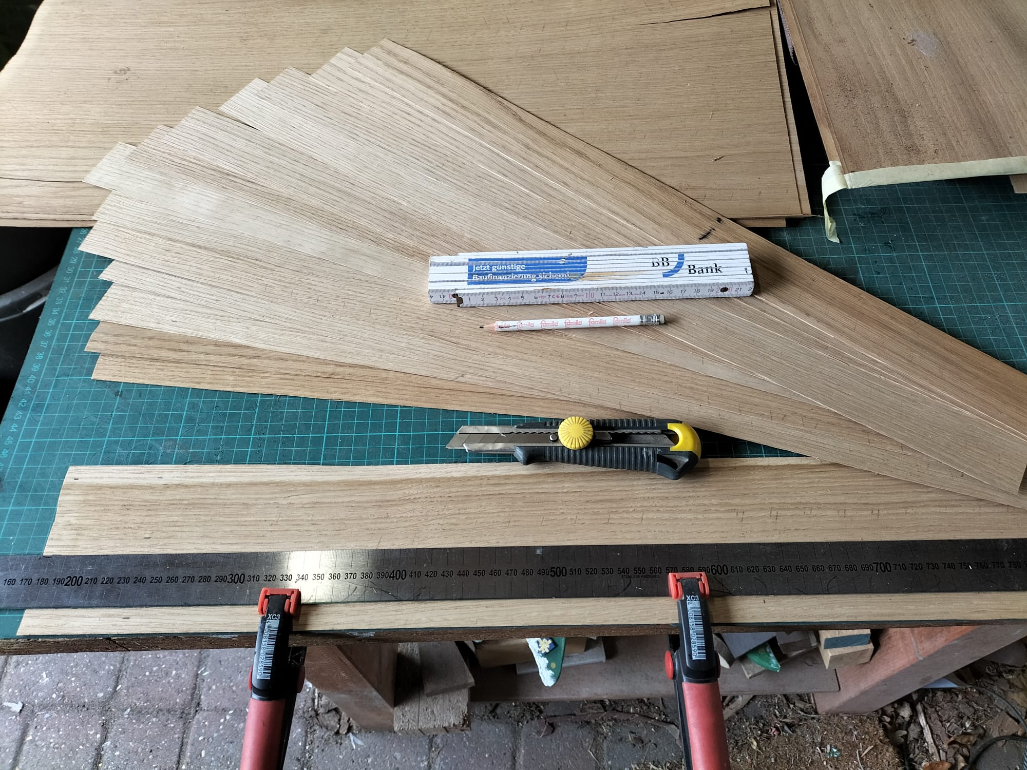

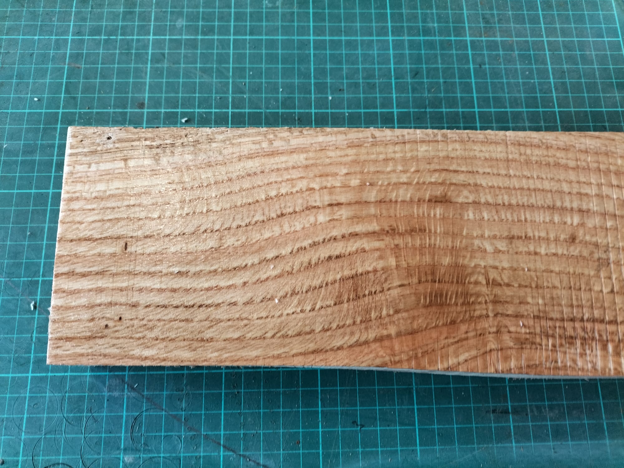

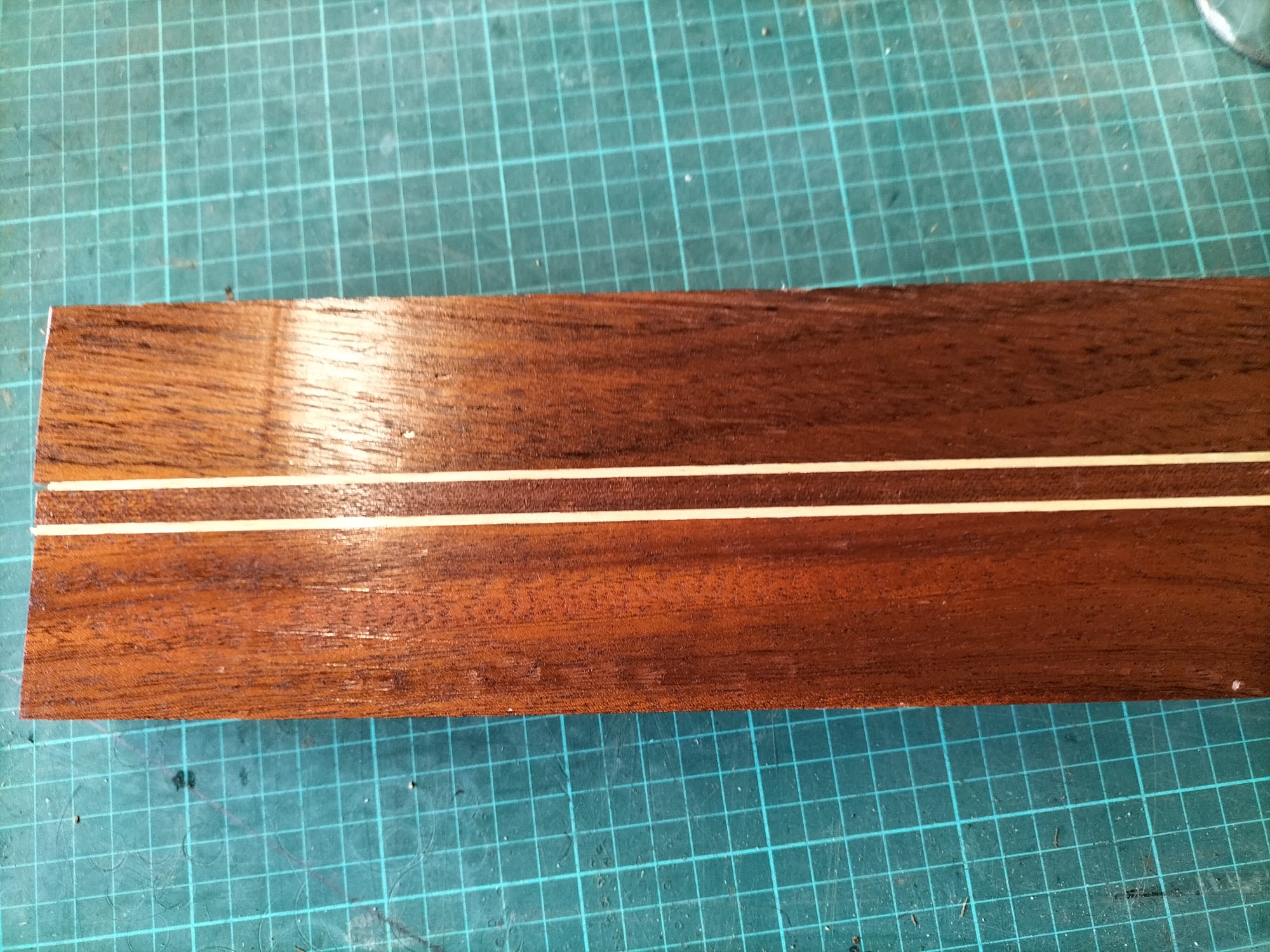

Heute habe ich schon einmal mit den Vorbereitungen für die Bögen angefangen.
Bisher haben zwei Teilnehmer am Treffen einen Bogen bestellt.
Für beide Bögen benötige ich helles und dunkelbraunes Zierlaminat. Ich nehme dafür 0,6 mm Ahornfurnier und 0,6 mm Eichenfurnier. Das Eichenfurnier habe ich heute mit einem Cuttermesser auf Länge und Breite geschnitten. Um das Eichenfurnier schön dunkelbraun zu machen, wird es für 3-4 Wochen mit 25 %iger Ammoniak-Lösung "geräuchert". Die Laminate hängen dabei in einem Brautschlauch über einem Topf mit Ammoniak-Lösung.

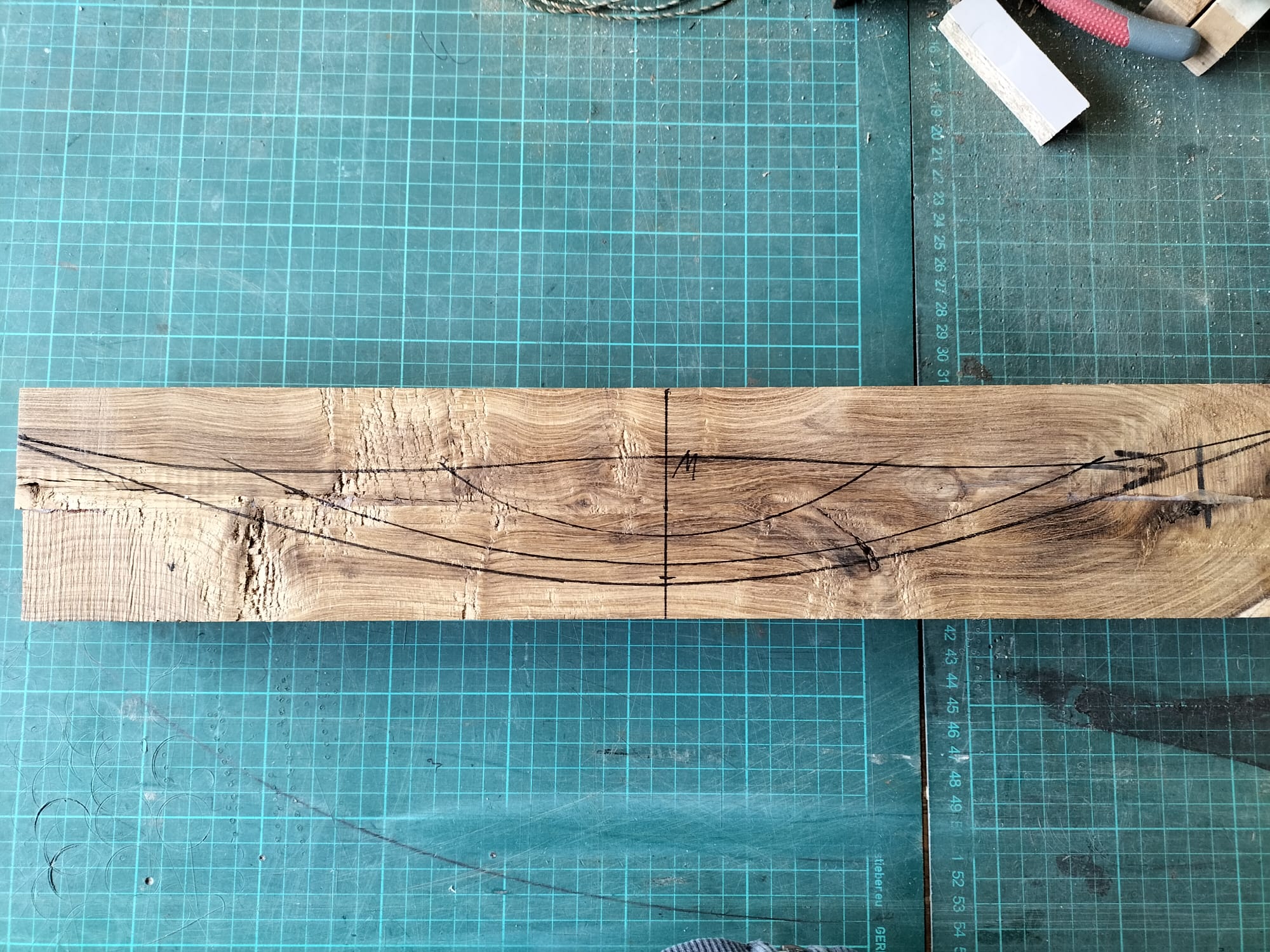

Als nächstes werde ich das Griffholz für den Goldregenbogen vorbereiten.
LG Jürgen

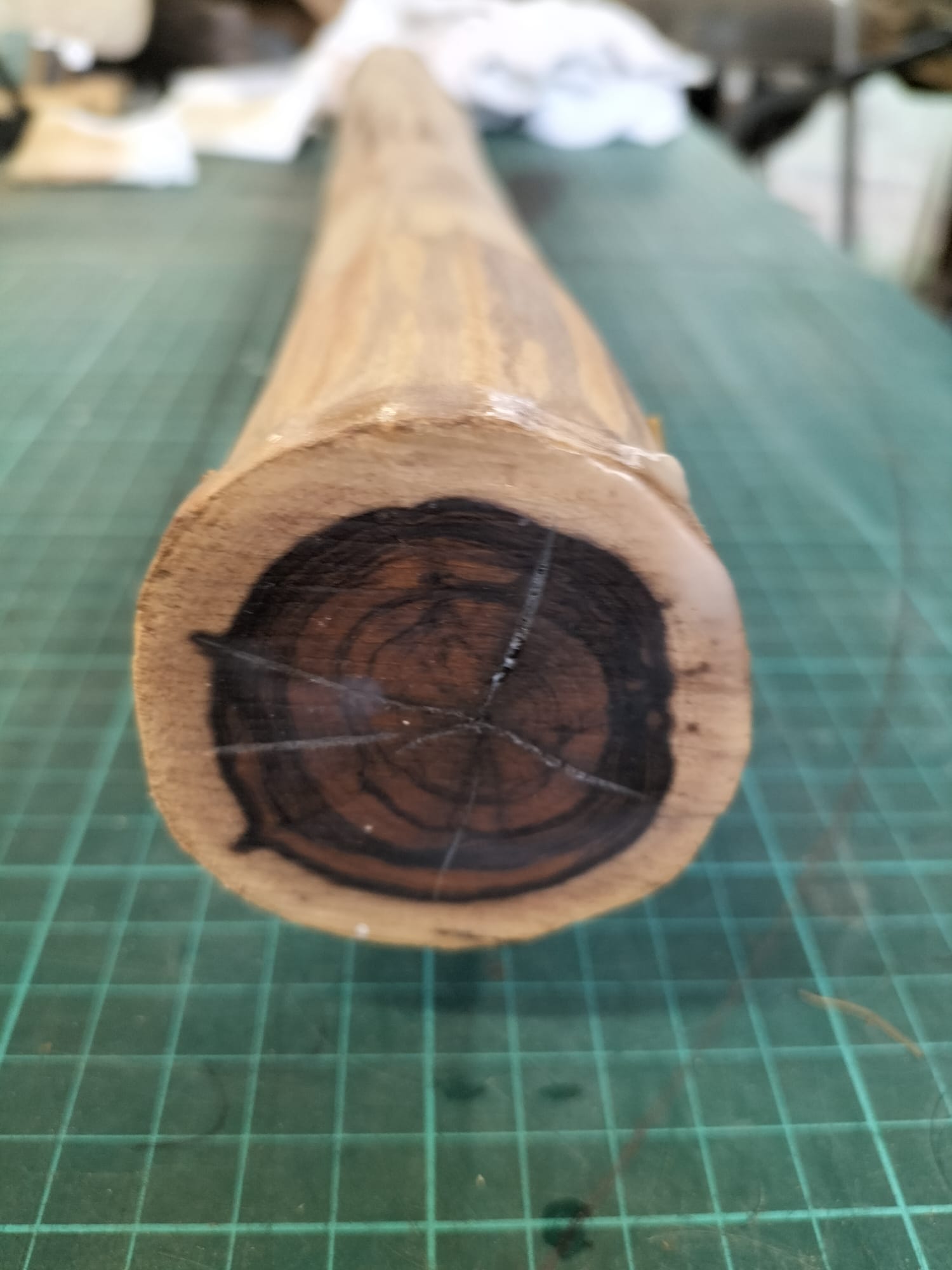

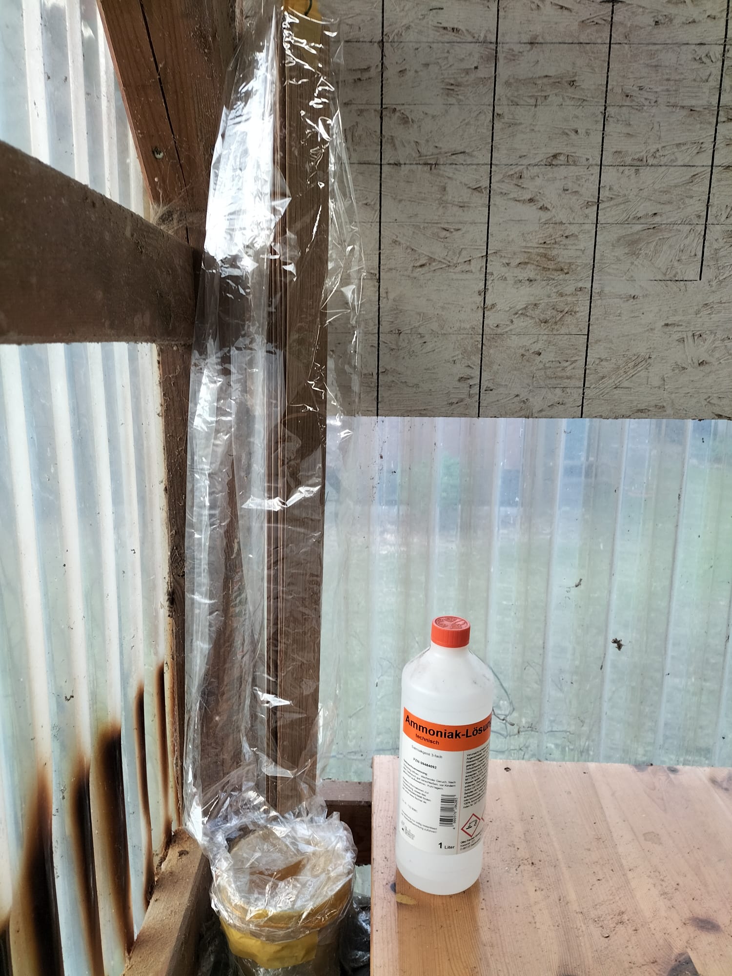

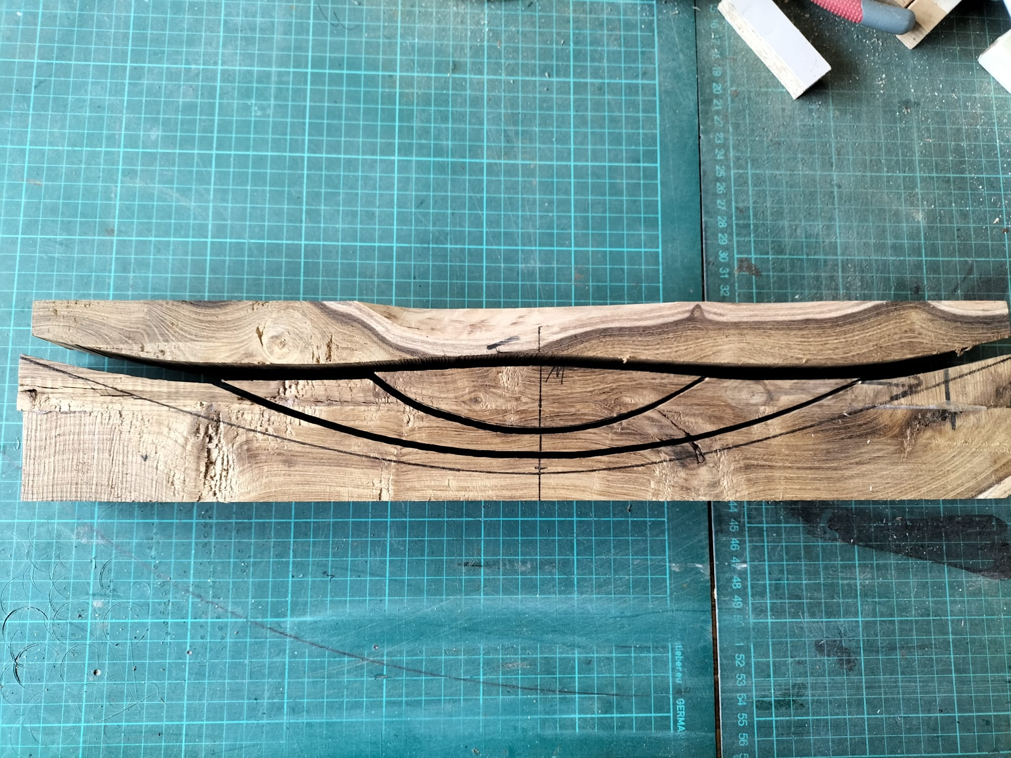

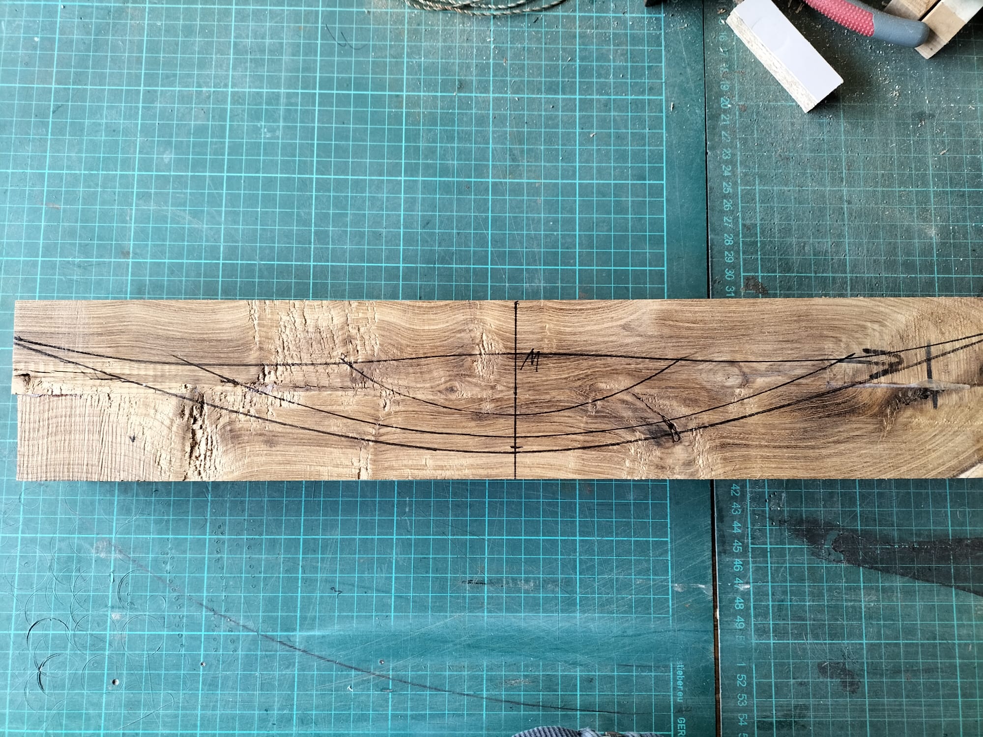

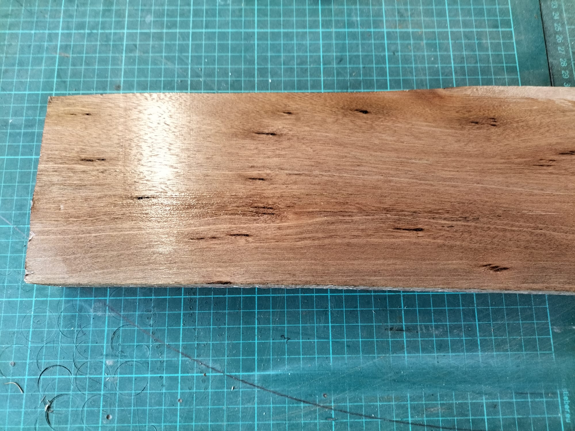

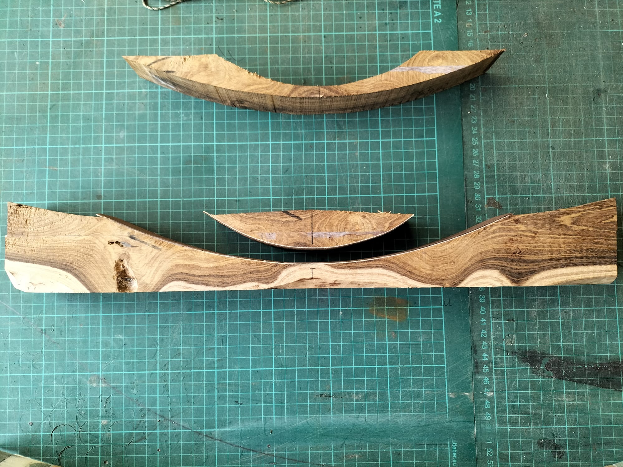

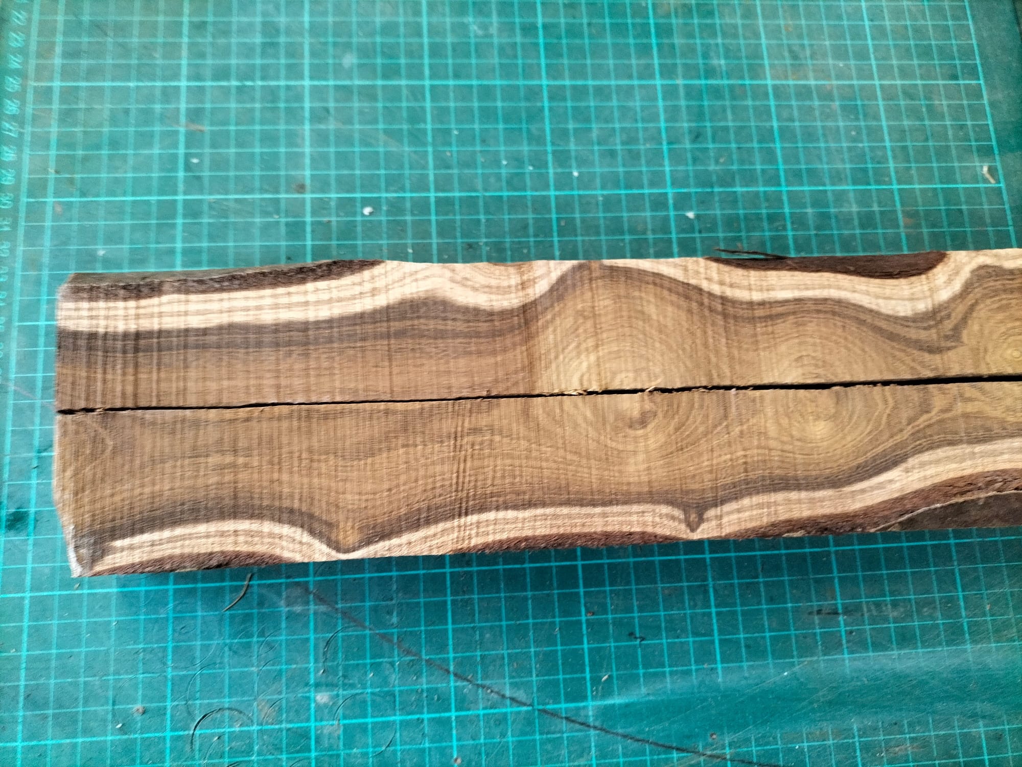

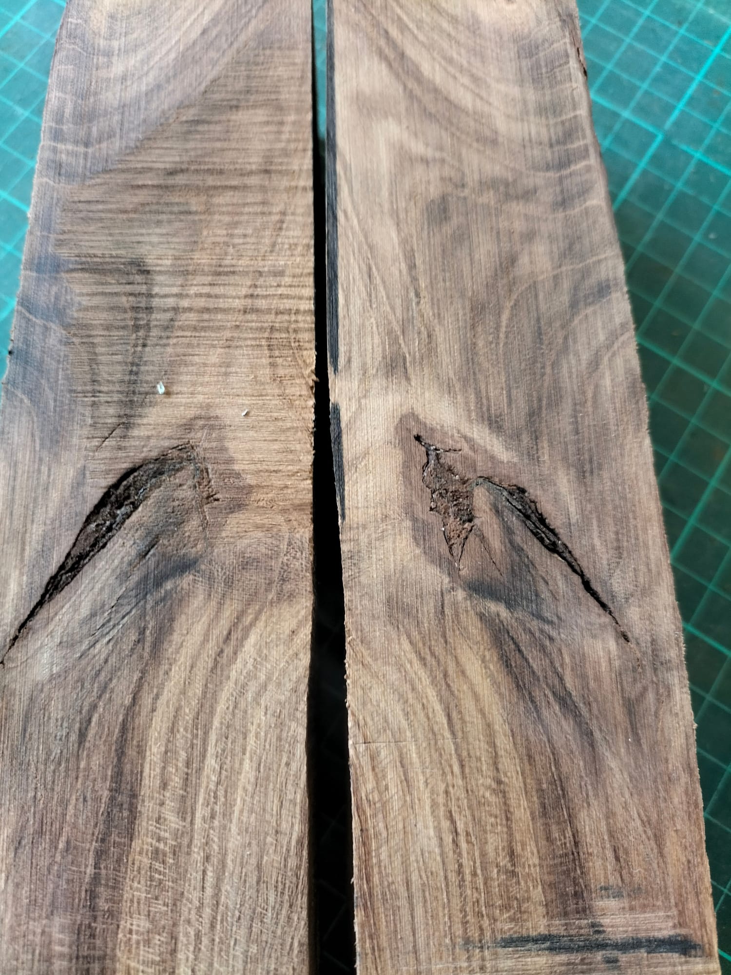

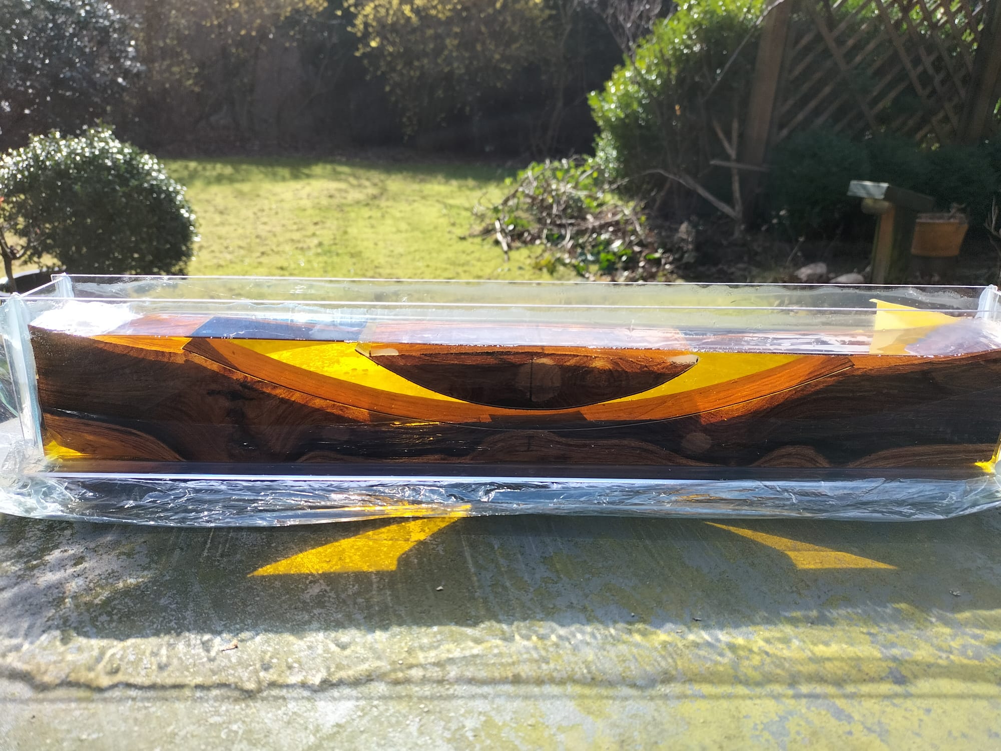

In den letzten Tagen habe ich das Griffholz für den Bogen von Theron weiter vorbereitet. Ausgewählt hat er sich ein Griffholz aus Goldregen mit einer goldfarbenen Gießharzeinlage. Bevor ich die beiden Goldregenkanteln wieder verkleben konnte, habe ich die schadhaften Stellen mit einem Dremel gesäubert und mit Gießharz gefüllt. Das Gießharz habe ich in einer Unterdruckkammer entlüftet. Nach dem Aushärten habe ich die Griffform aufgezeichnet und teilweise ausgesägt.
In den nächsten Tagen werde ich die Gießform für das Griffholz vorbereiten und anschließend das Gießharz gießen.
LG Jürgen
Klasse, ich bin zwar eher der Selfbowmacher und -schütze, habe aber auch schon ein paar Glasbögen gebaut.
Egal wie, ich liebe diesen Thread jetzt schon. Sei dir für jedes gemachte Bild, jede Beschreibung und überhaupt die Arbeit, die ein BuildAlong macht, meiner Dankbarkeit und Hochachtung gewiss!

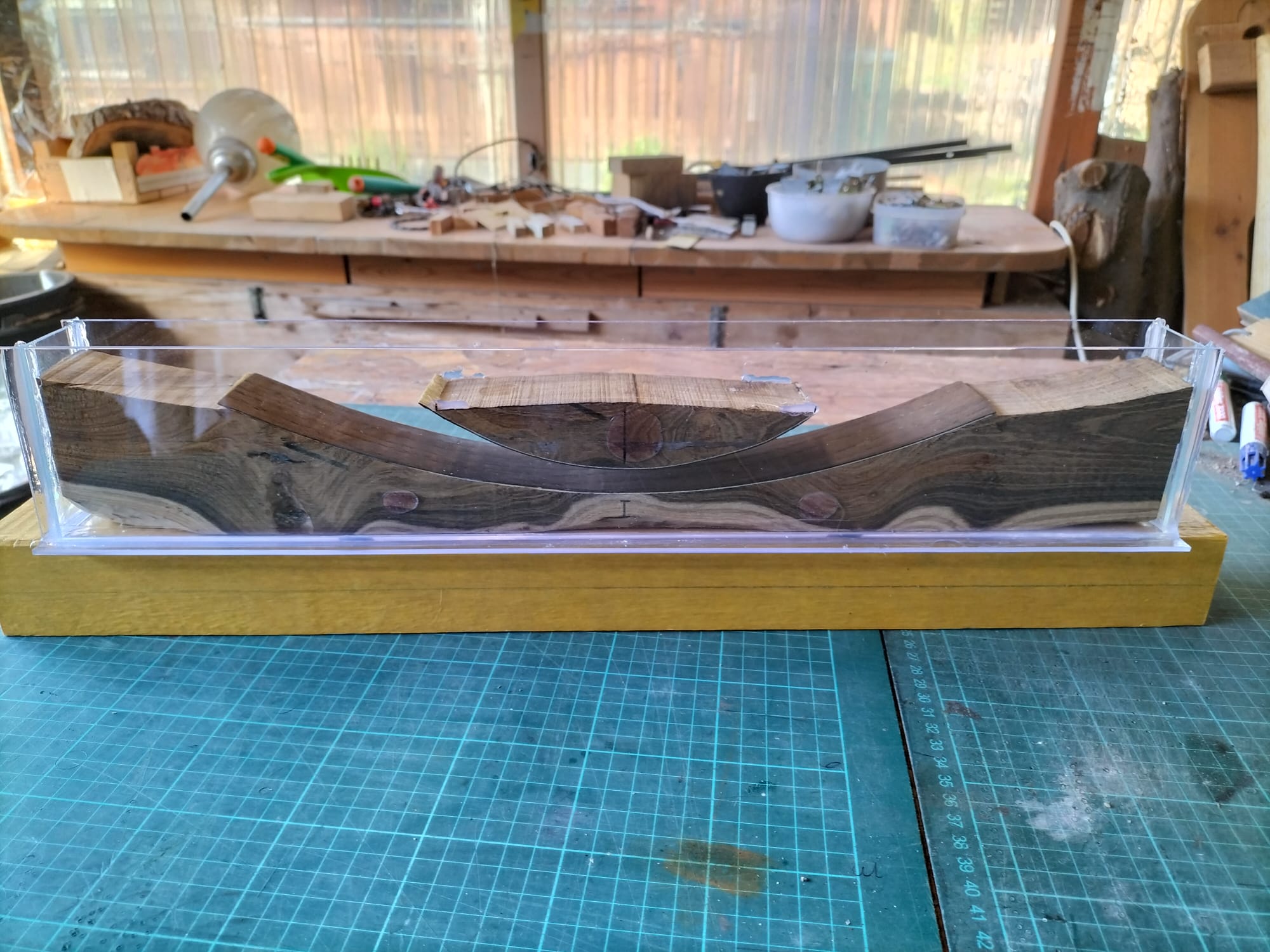

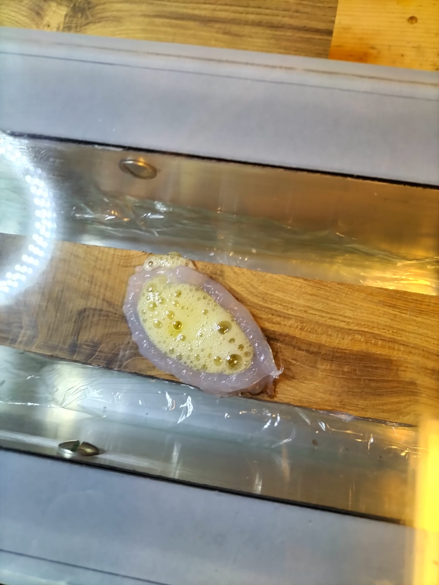

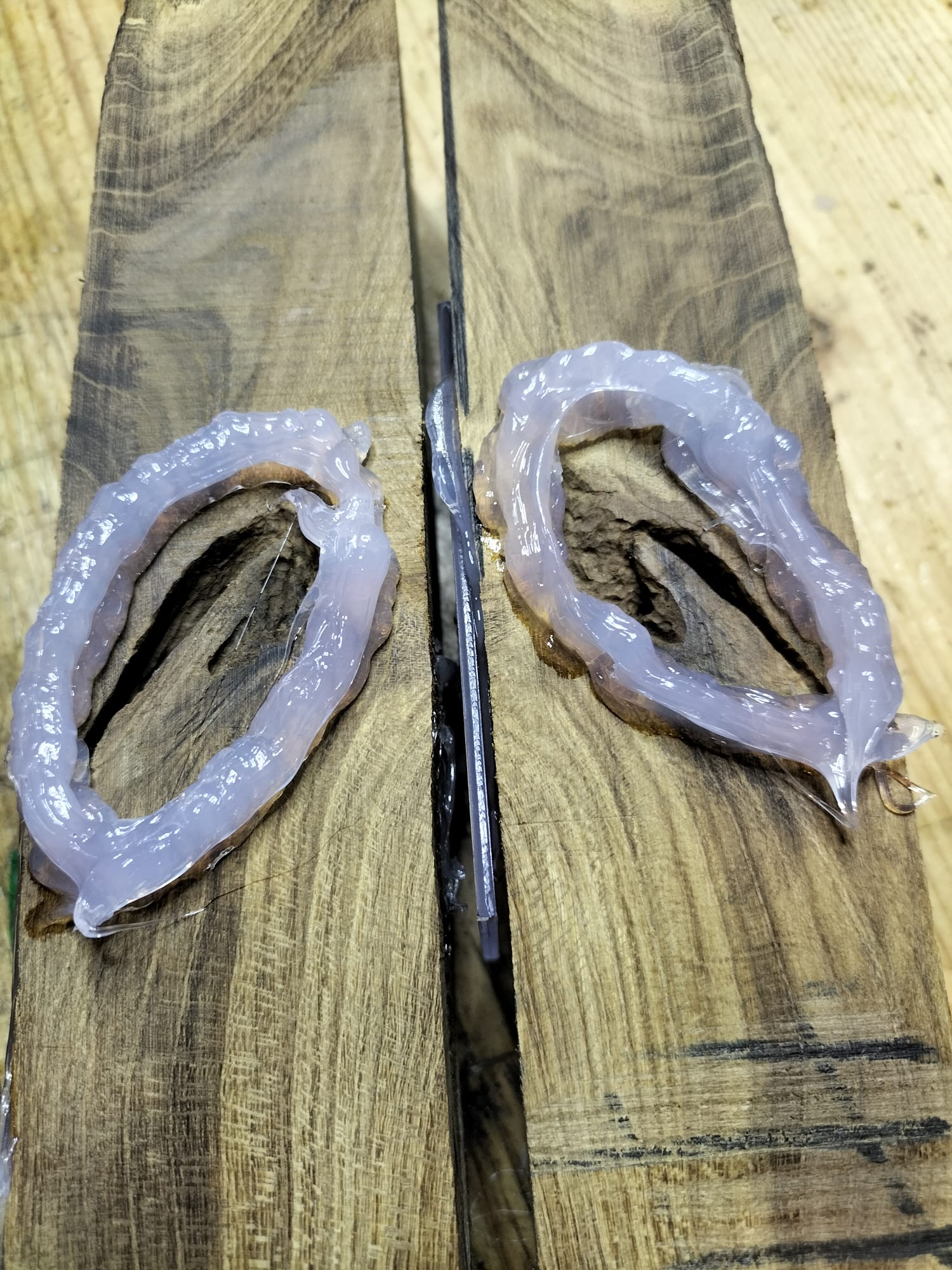

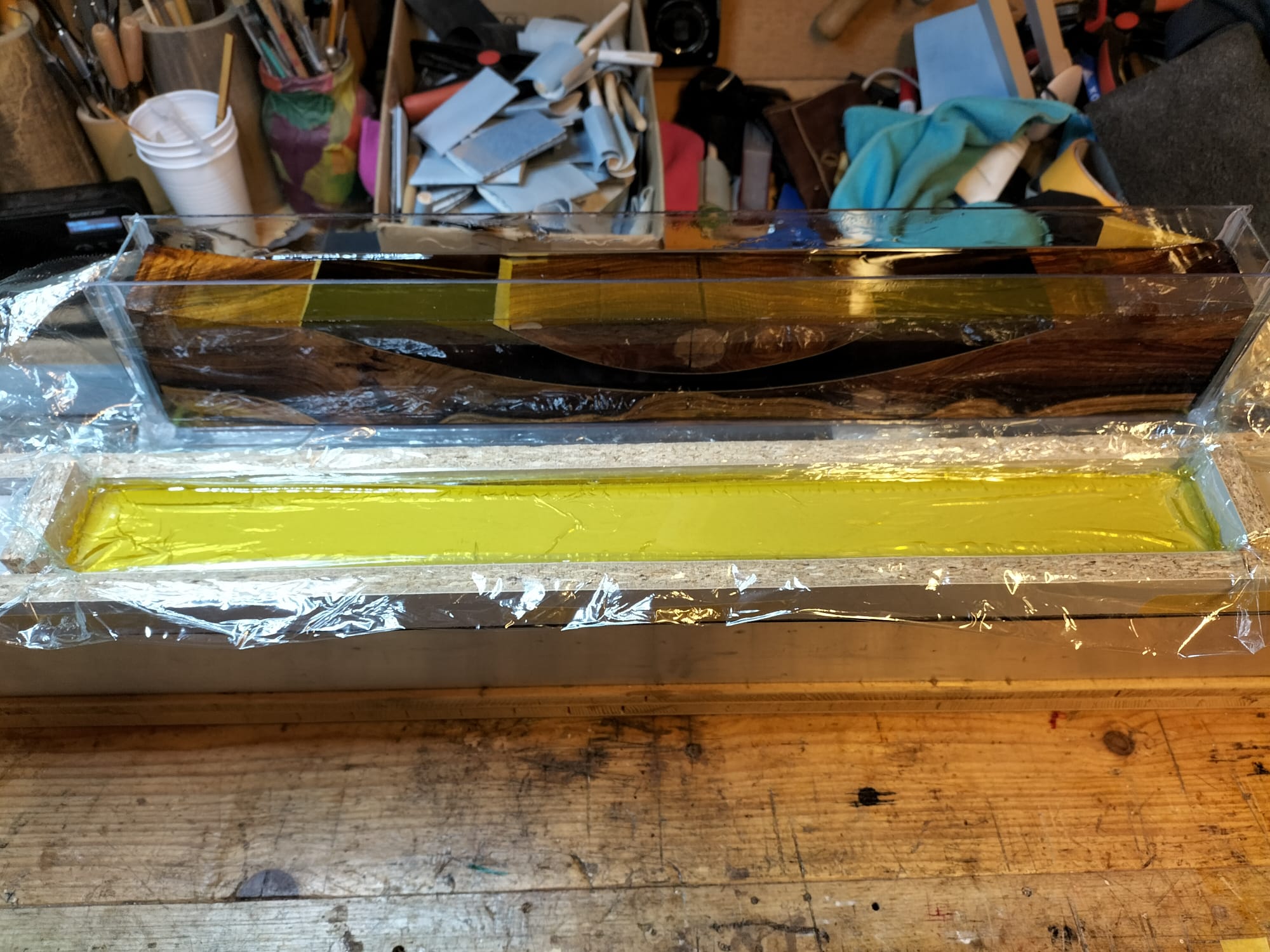

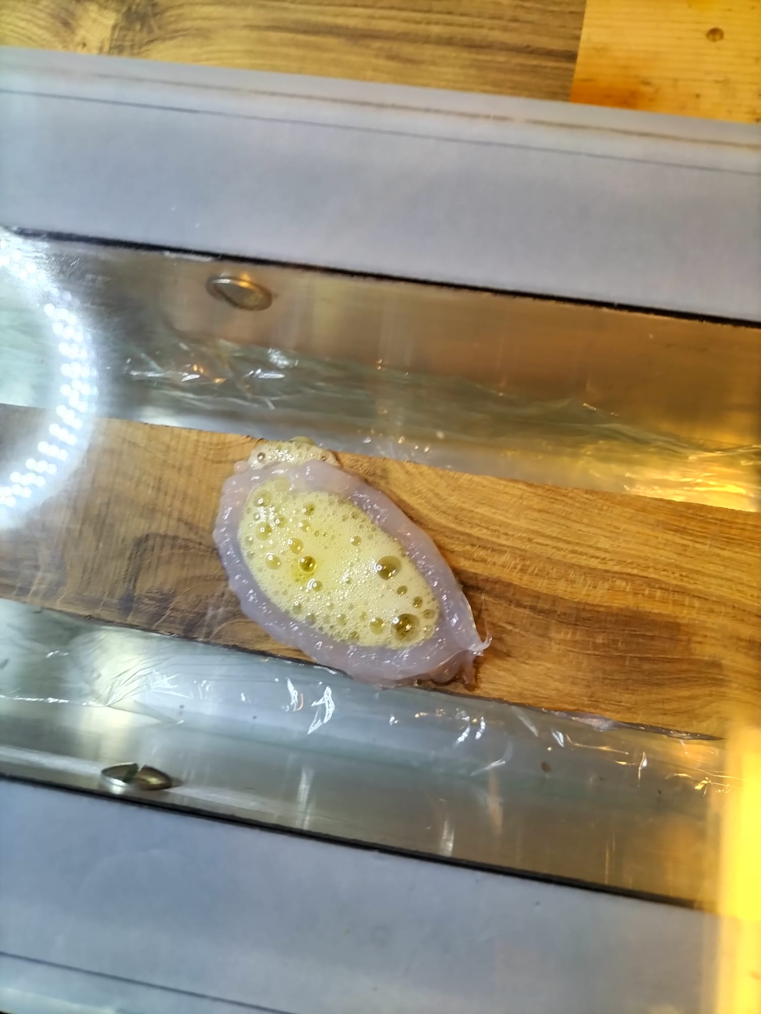

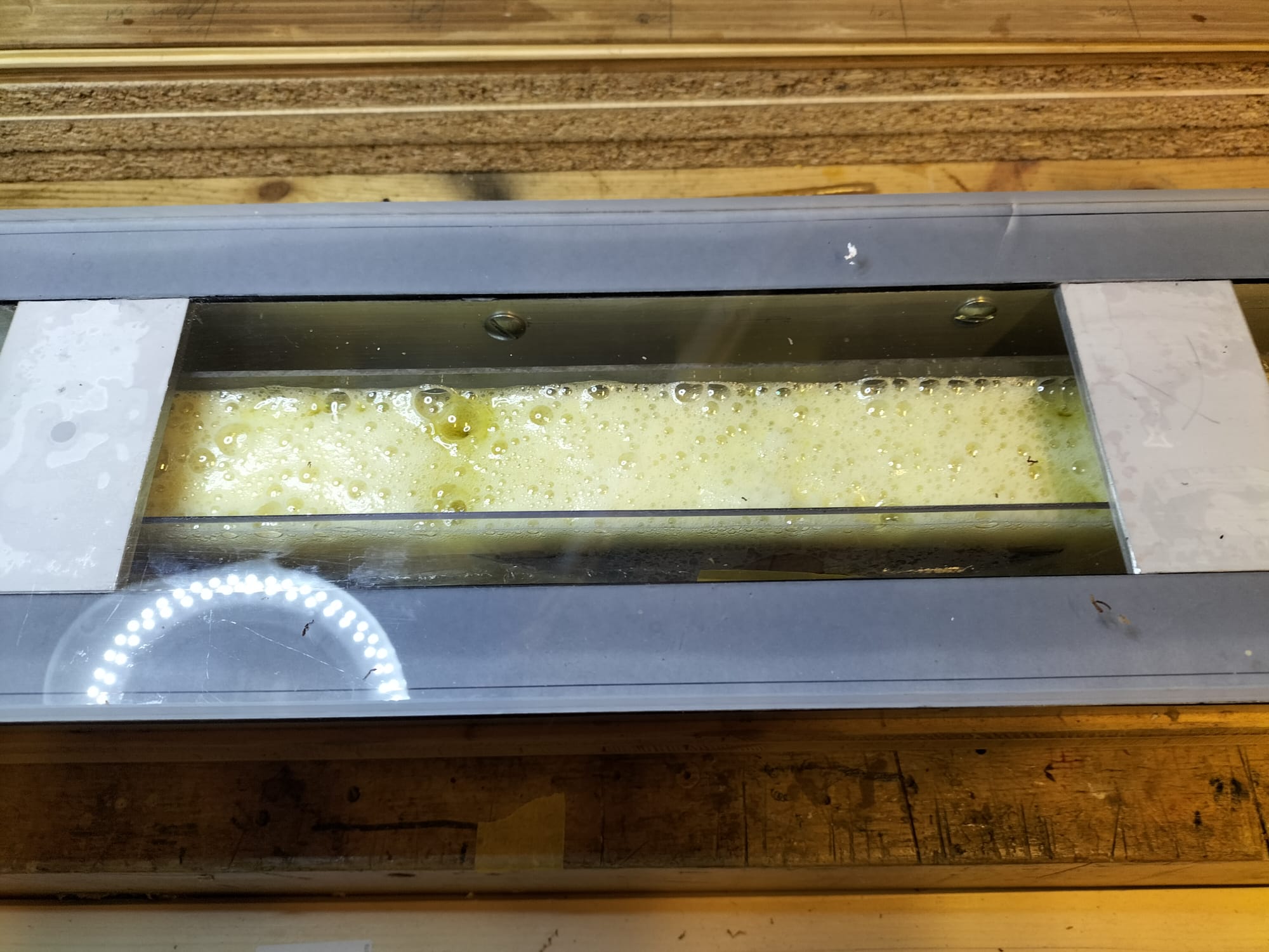

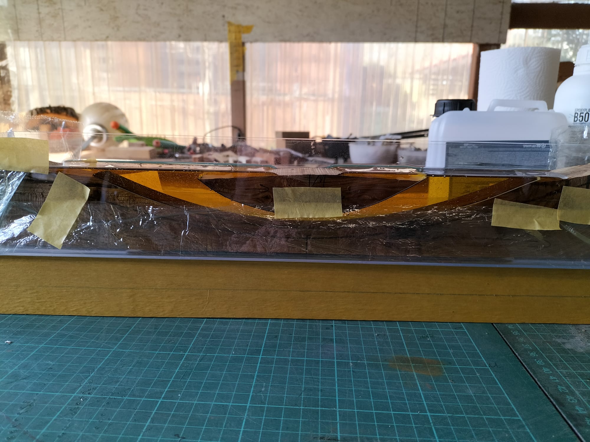

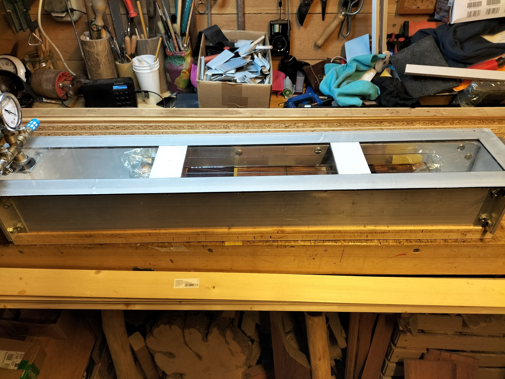

In der letzten Woche habe ich die Gießform für das Griffholz aus 2 mm Plexiglas gebaut. Die Holzteile habe ich dabei mit Heißkleber am Plexiglas fixiert und die Form anschließend mit Silikon abgedichtet.
Sollte jemand so eine Form nachbauen wollen, so sollte er insbesondere beim Abdichten peinlichst darauf achten, dass die Form auch wirklich vollständig dicht ist, denn bei der kleinsten Undichtigkeit läuft das Gießharz zumindest teilweise aus. Das Gießharz, daß ich verwende, hat den Vorteil, dass ich bis zu 5 cm Höhe in einem Stück gießen kann.Das Gießharz ist in der Form und dann geht's ab in die Vakuumkammer. In der Vakuumkammer wird das Gießharz dann für ca. 1 Stunde bei 1 Bar Unterdruck entlüfte. Es sieht fast aus, als wenn das Harz gekocht wird. Dabei wird das Harz auch in alle Risse und Hohlräume gezogen.Der Gießharzstreifen vor der Form wird als ca. 2 mm starke Schicht mit in das Griffoverlay eingearbeitet.Das ist das vorläufige Ergebnis. Das Harz härtet jetzt ca. 1 Woche aus und dann geht's weiter.
LG Jürgen
LG Jürgen
