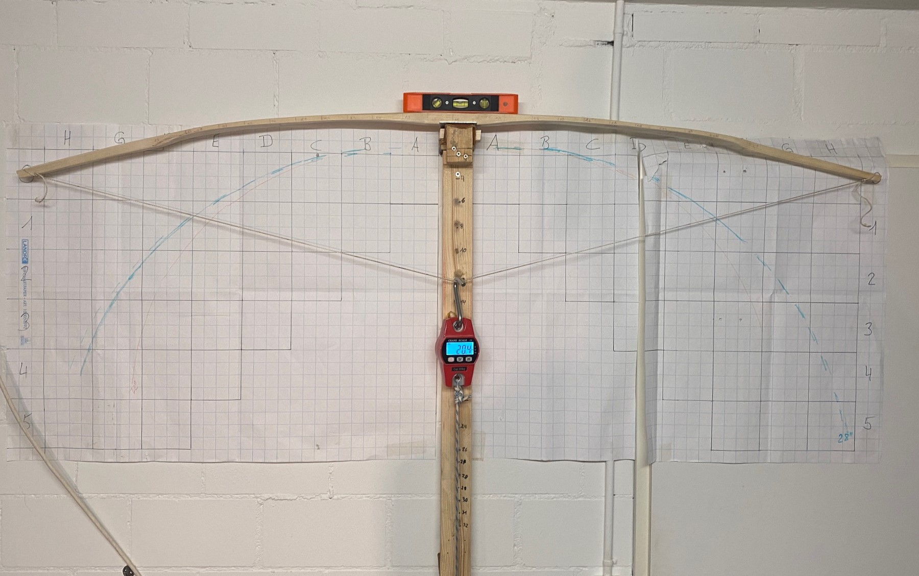

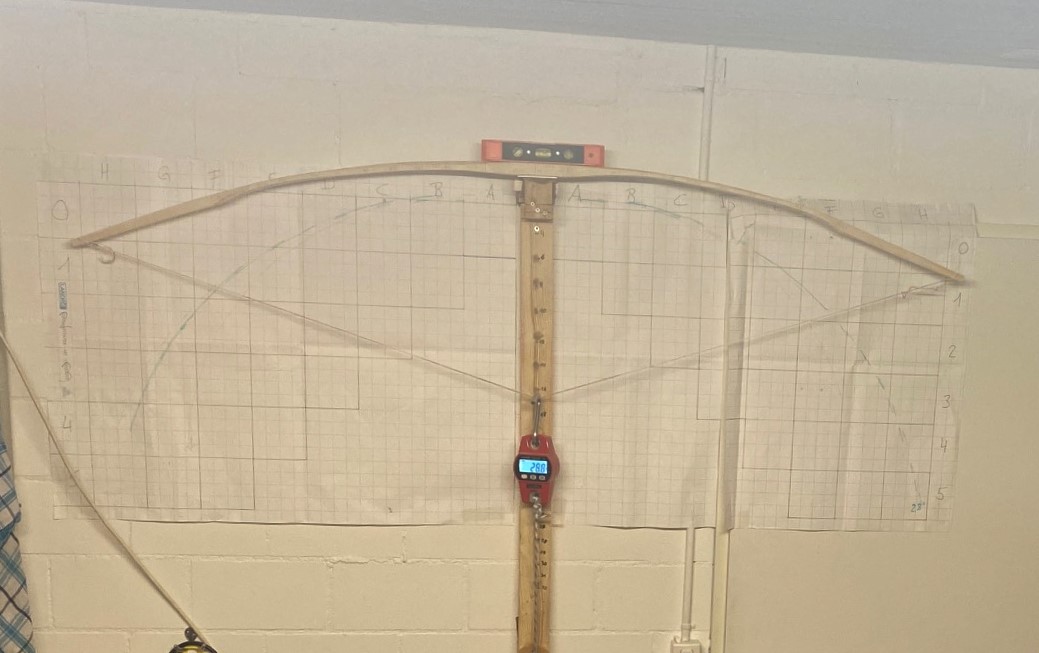

Habe heute nun die Abschnitte A-C beidseitig weiter bearbeitet. Langsam stellt sich mMn eine Biegung im Griffnähe ein.
Die Sehne habe ich stramm anliegend gekürzt.
Bogen ohne Zug mit Waage eingehängt
12" - 20.4
14" - 24.6
16 - 27.6
Nicht viel, aber ich meine, bei B zeigt sich langsam Biegung. Soll ich bereits weiter ausziehen oder vorher vom Griff bis Anfang C noch weiter schwächen?
Bemerkung zu den Nadeln: die Dicke beträgt beim Übergang noch ca 1.8cm und verringern sich zum Ende hin leicht, denke, da ist noch genügend Reserve um am Schluss zwischen mitbiegend/starr zu entscheiden
Beiträge: 6093
Hat gedankt: 57 Mal
Hat Dank erhalten: 177 Mal
Re: Hjarno-Design (Fortführung aus dem "Mölle oder so"
Ja wird schon, ein wenig mehr Auszug und neue Bilder.
Beiträge: 8374
Hat gedankt: 736 Mal
Hat Dank erhalten: 139 Mal
Dabei die Übergänge zu den Nadeln beidseitig im Auge behalten
Beitrag von Indie12 »
Bei B rechts würde ich vorsichtig sein. Da sieht es aus, als ob sich ein Knick bildet.
Beiträge: 8374
Indie12 hat geschrieben: 15.09.2024, 09:09 Bei B rechts würde ich vorsichtig sein. Da sieht es aus, als ob sich ein Knick bildet.
Sehe ich auch so...
Beitrag von Doughal »
benzi hat geschrieben: 15.09.2024, 09:45
Sehe ich auch so...

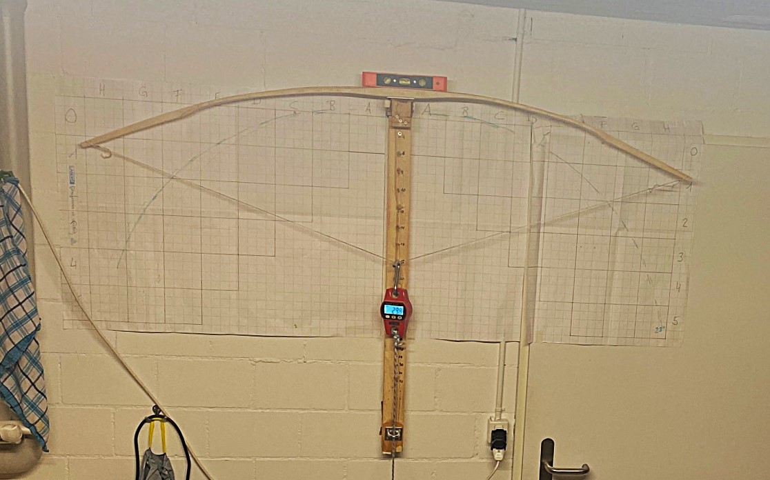

Hallo, nur mal so aus Interesse. Könnte da jemand von euch mal die Stelle markieren?
Durch die Wellen im Papier und den dadurch welligen Schatten hab ich da irgendwie einen Knick in der Optik.
Grüße Daniel
Beitrag von RagnarZH »
benzi hat geschrieben: 15.09.2024, 08:27 Dabei die Übergänge zu den Nadeln beidseitig im Auge behalten
Die bearbeite ich bis auf Weiteres nicht weiter - würde ich erst am Schluss angehen
Ja, aber wenn sich dort beim weiter ausziehen eine Schwachstelle zeigt, musst Du die entlasten... 😊
(Peaceful Warrior, Film)

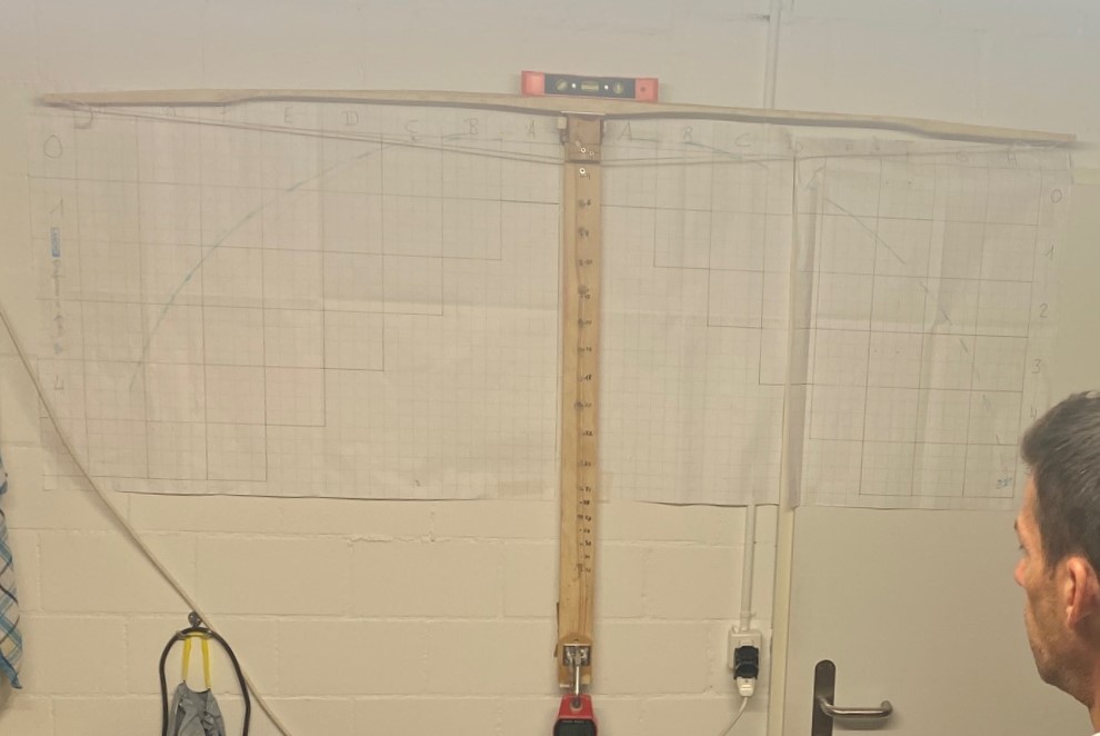

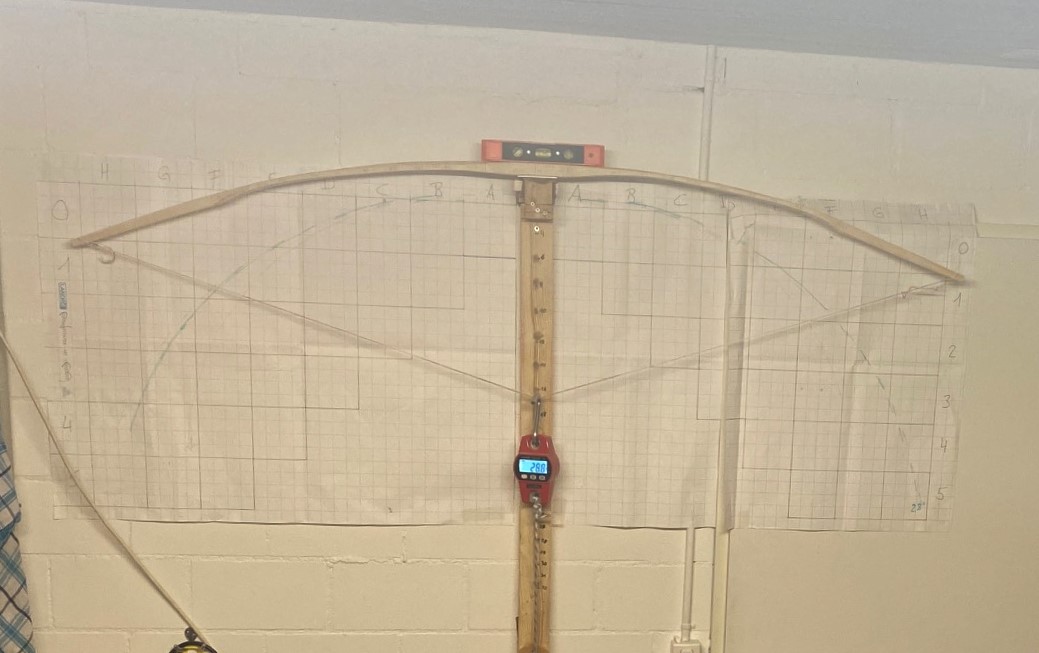

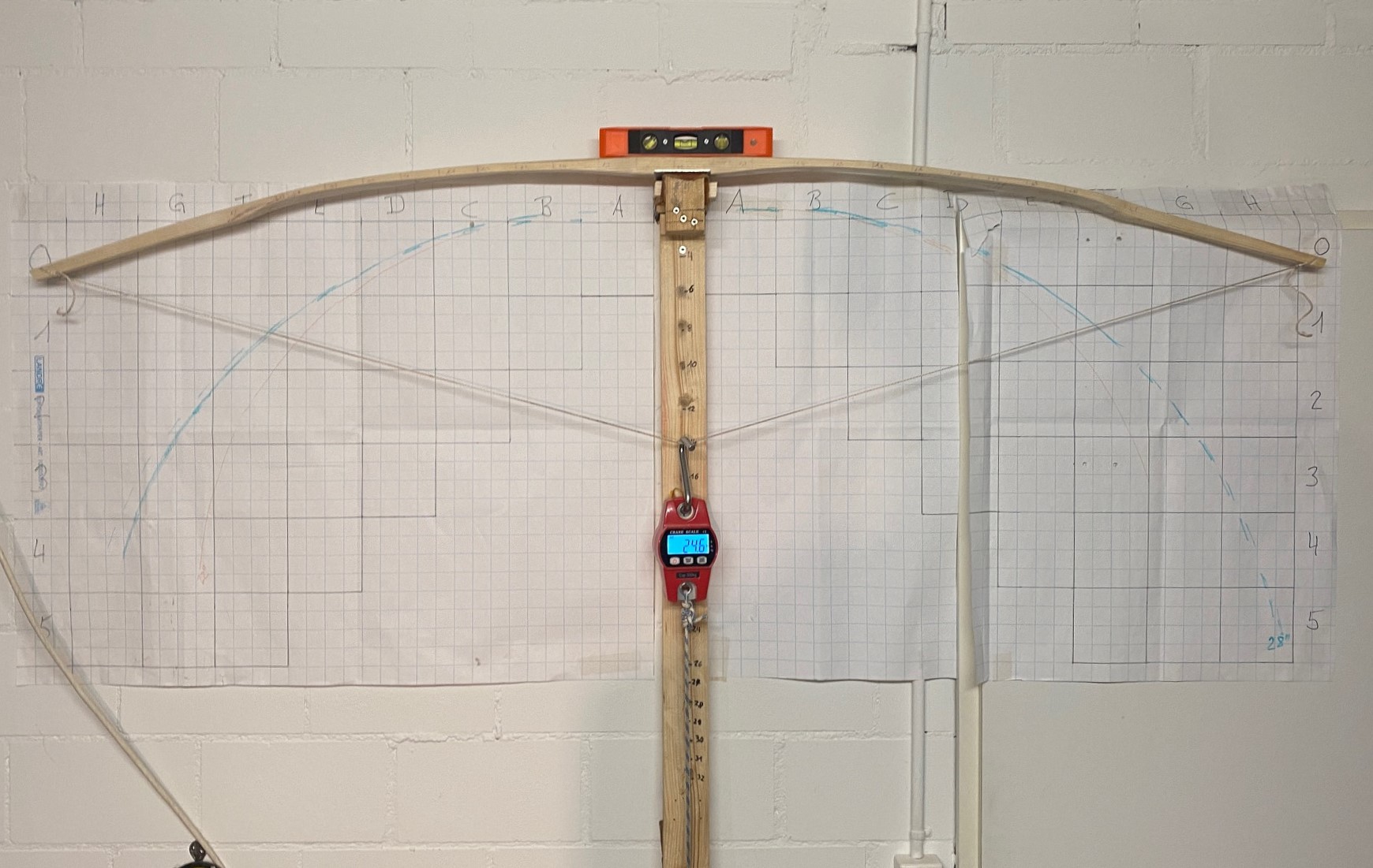

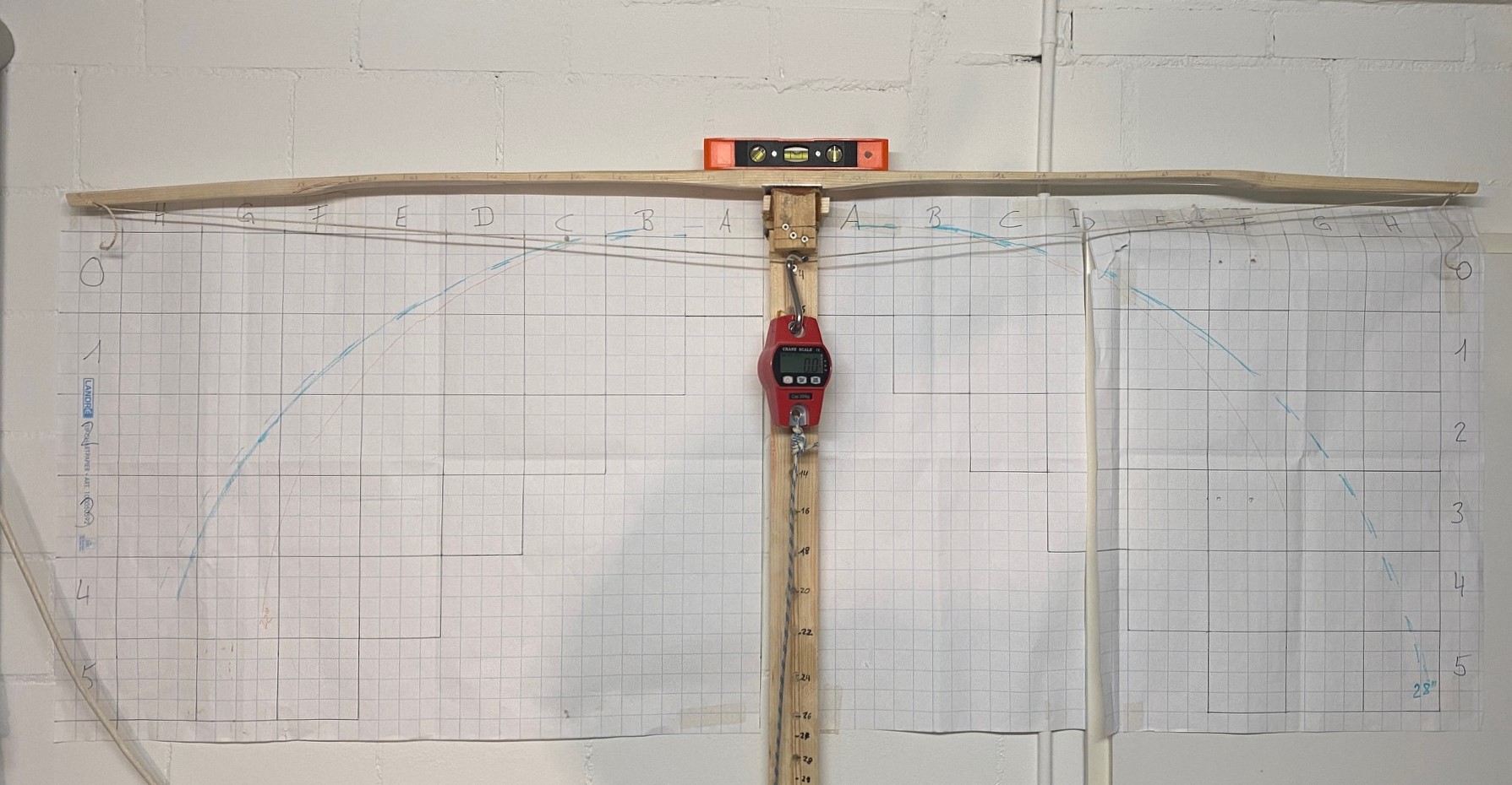

Nachfolgend findet ihr Bilder inkl Draufsicht. Am Bogenrücken hat es Eintiefungen / Dellen. Diese habe ich mit weisser Kreide nachgezogen damit man es besser sieht.
Evtl hat dies damit zu tun, dass es stellenweise nach Schwächen aussieht.
Draufsicht (Bogen analog Auszug auf dem Stock = rechts = rechter WA)
Bogen mit Sehne ohne Auszug
16" - 26.8
18" - 29.8
Bearbeitet habe ich heute nur die Kantenabrundung (damit diese gleichmässiger ist und auf dem Foto nicht täuscht)
sowie den Bogenbauch bei einigen Stellen mit der Feile ausgeglichen.
Ich hoffe, dass es nun für Euch besser ist für eine Einschätzung.
Ich bin zwar auch noch Anfänger aber für mich sieht es so aus als wäre links der bereich von C und D noch steifer und insgesamt der linke etwas stärker als der rechte. Rechts glaube ich eine Schwachstelle beim Anfang von F und eine beim übergang von B nach C zu sehen. Da würde ich wohl den Bereich zwischen den zwei Stellen schwächen
Aber warte mal besser auf die Einschätzung der Profis hier ;D
Grüße Daniel

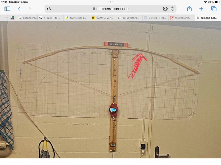

Rechts aufpassen, danach Schwächen.
Beiträge: 8374
So wie Thomas schreibt, wichtig dabei ist wirklich oft zwischendrin mindestens 20 mal ziehen, eher mehr! Ich bin dazu leider manchmal zu faul, besonders bei "höheren" Zuggewichten... 🙈
Rechts ist das Holz leicht deflex gewachsen, deshalb ist es nicht ganz einfach die Schwachstelle, die Thomas markiert hat, zu entlasten ohne gleich zu viel abzutragen, also wirklich immer brav zwischen drin oft ausziehen, auch wenn das etwas nervt... 😊
Draufsicht gefällt mir total gut! 🥰
Ich meinte den rechten WA mit den Schwachstellen. Also die Stelle die Thomas abgezeichnet hat.
