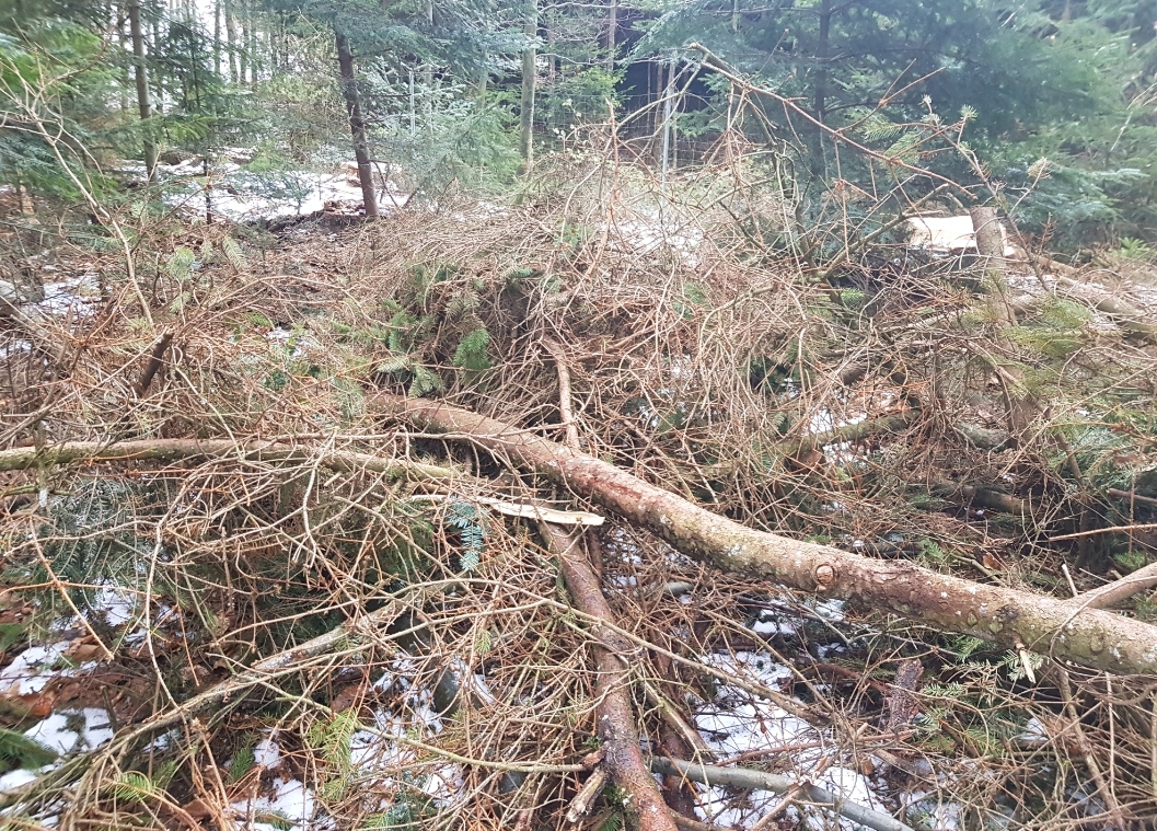

Fichtenast....... frischer Holzeinschlag...

Fichtenast Durchmesser

Der Fichtenast hatte am Stück 10cm Reflex, nach dem Teilen 14cm... die Druckholz Hälfte habe ich auf eine Breite von 4cm gehobelt...
Birkenstämmchen halbiert und die Hälfte mit weniger Astknubbel dünner gehobelt...
Die Maßangaben in der Literatur variieren stark... 1 Drittel Birke, 2 Drittel Fichte ziehen sich aber durch...
Nächster Schritt ist, die Fichte aufs Endbreiten Profil zu bringen und sehen ob die Birke das abdeckt...
