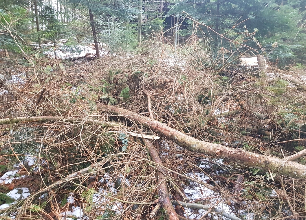

Fichtenast....... frischer Holzeinschlag...

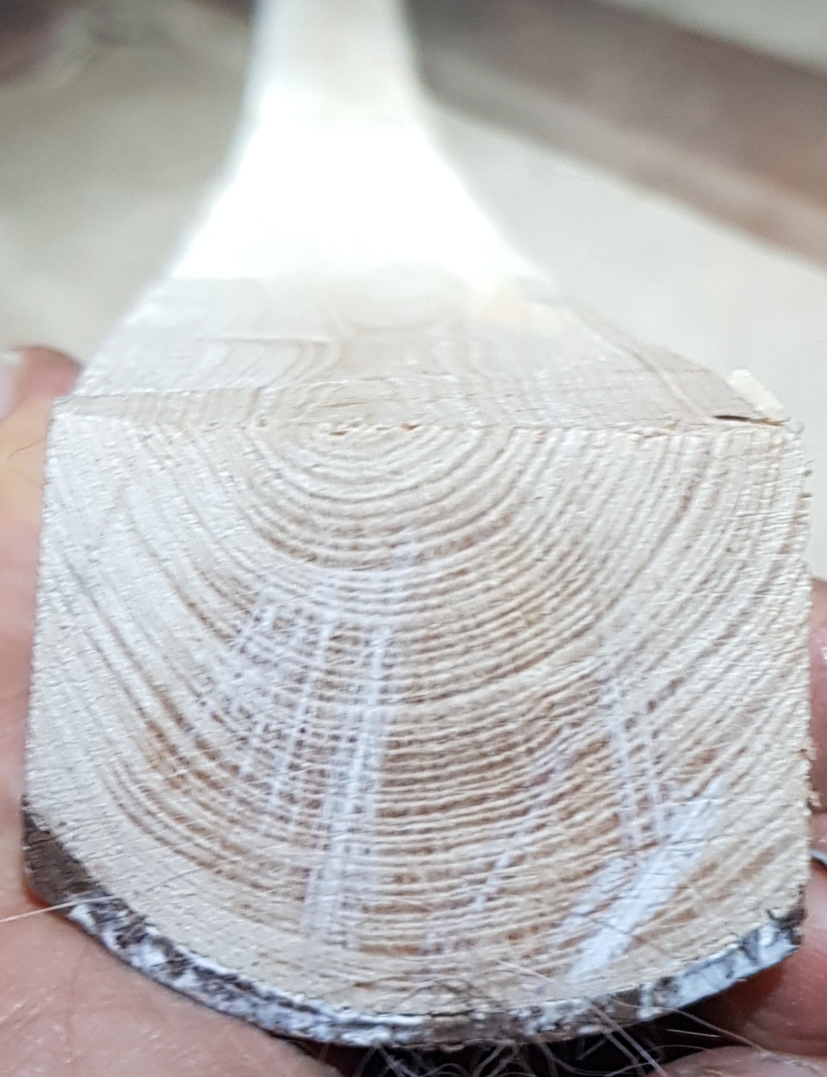

Fichtenast Durchmesser
Beiträge: 8524
Hat gedankt: 892 Mal
Hat Dank erhalten: 166 Mal
Re: Saplingbow 18, benzi, Fichte, Birke, Schlehe

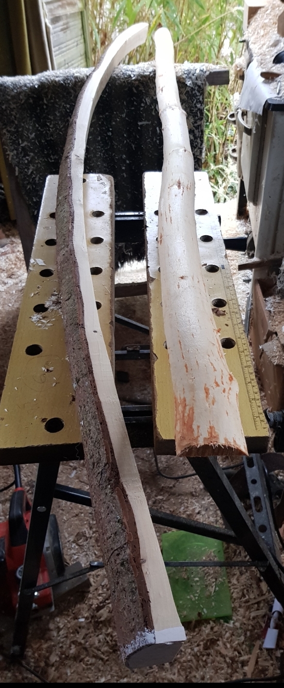

Der Fichtenast hatte am Stück 10cm Reflex, nach dem Teilen 14cm... die Druckholz Hälfte habe ich auf eine Breite von 4cm gehobelt...
Birkenstämmchen halbiert und die Hälfte mit weniger Astknubbel dünner gehobelt...
Die Maßangaben in der Literatur variieren stark... 1 Drittel Birke, 2 Drittel Fichte ziehen sich aber durch...
Nächster Schritt ist, die Fichte aufs Endbreiten Profil zu bringen und sehen ob die Birke das abdeckt...

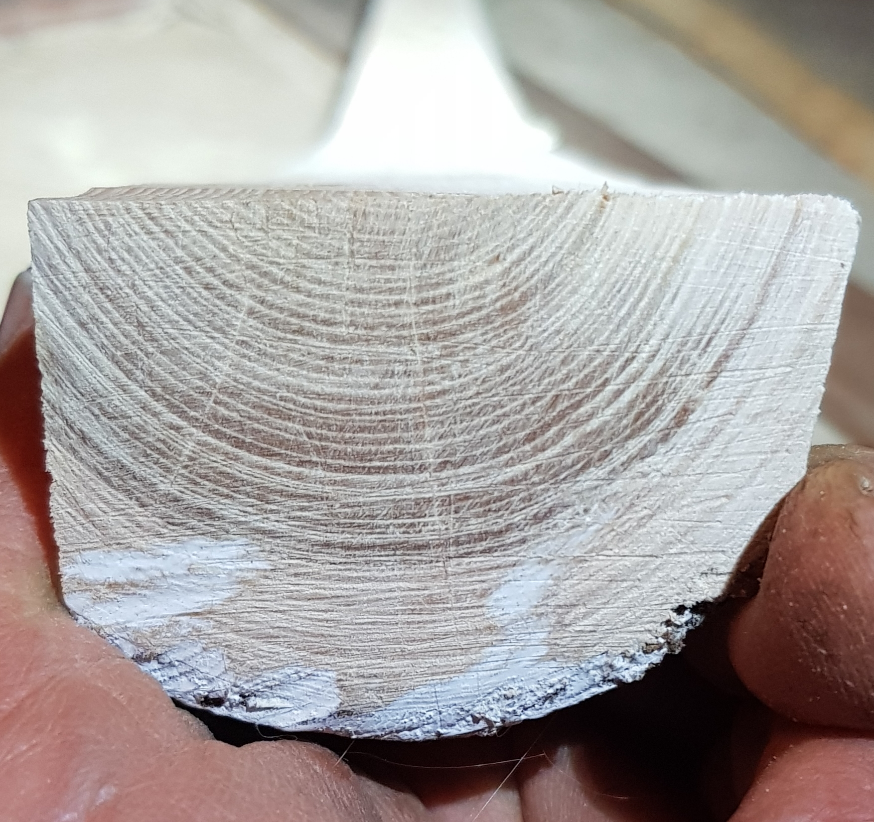

Die aktuelle Lage des Rotholzes im Fichtenbauch...
Liebe Grüße
Beiträge: 6171
Hat gedankt: 65 Mal
Hat Dank erhalten: 209 Mal
Dünne Ringe, sieht gut aus.
