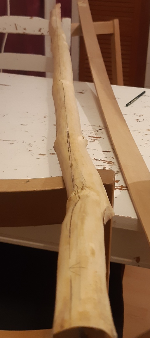

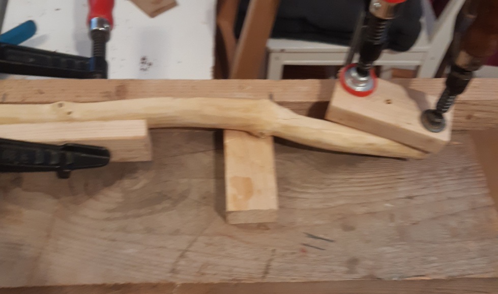

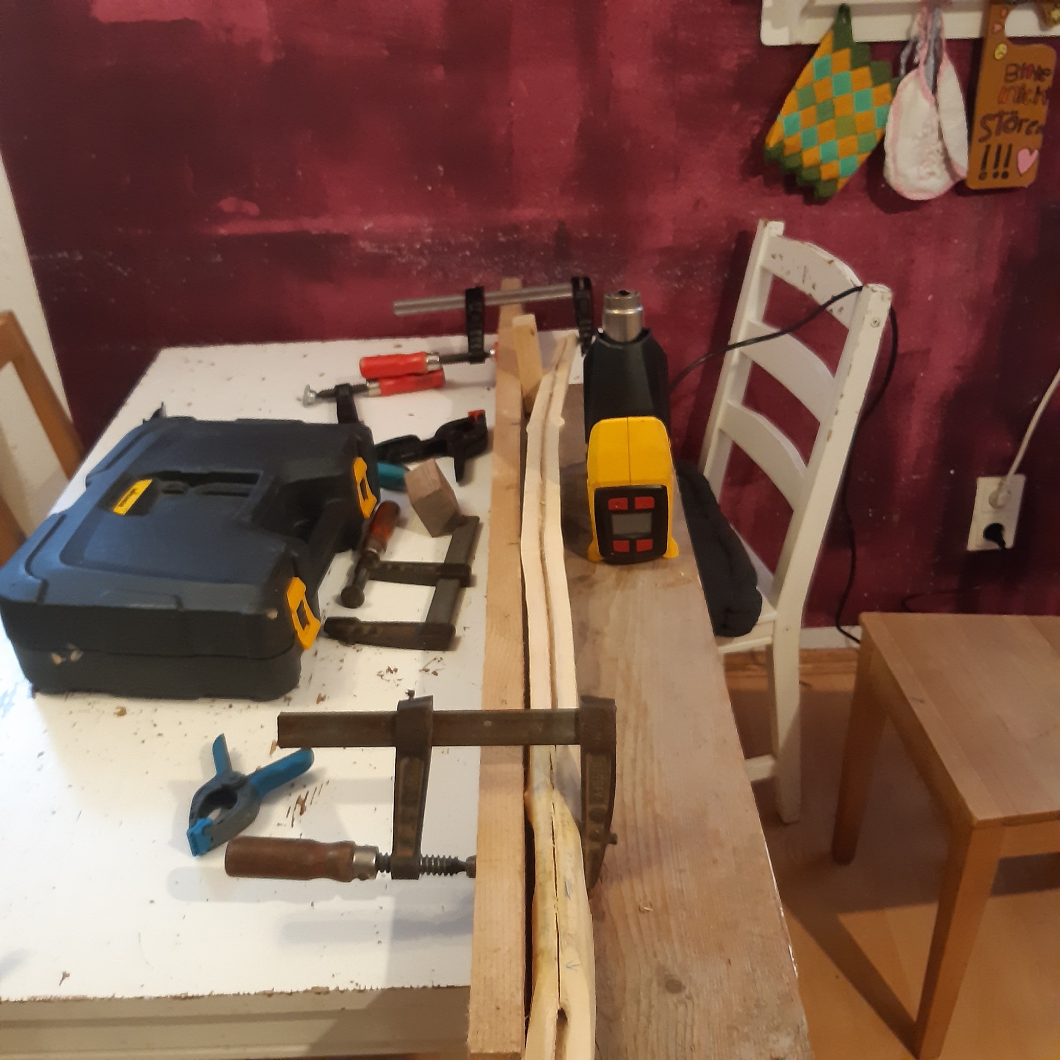

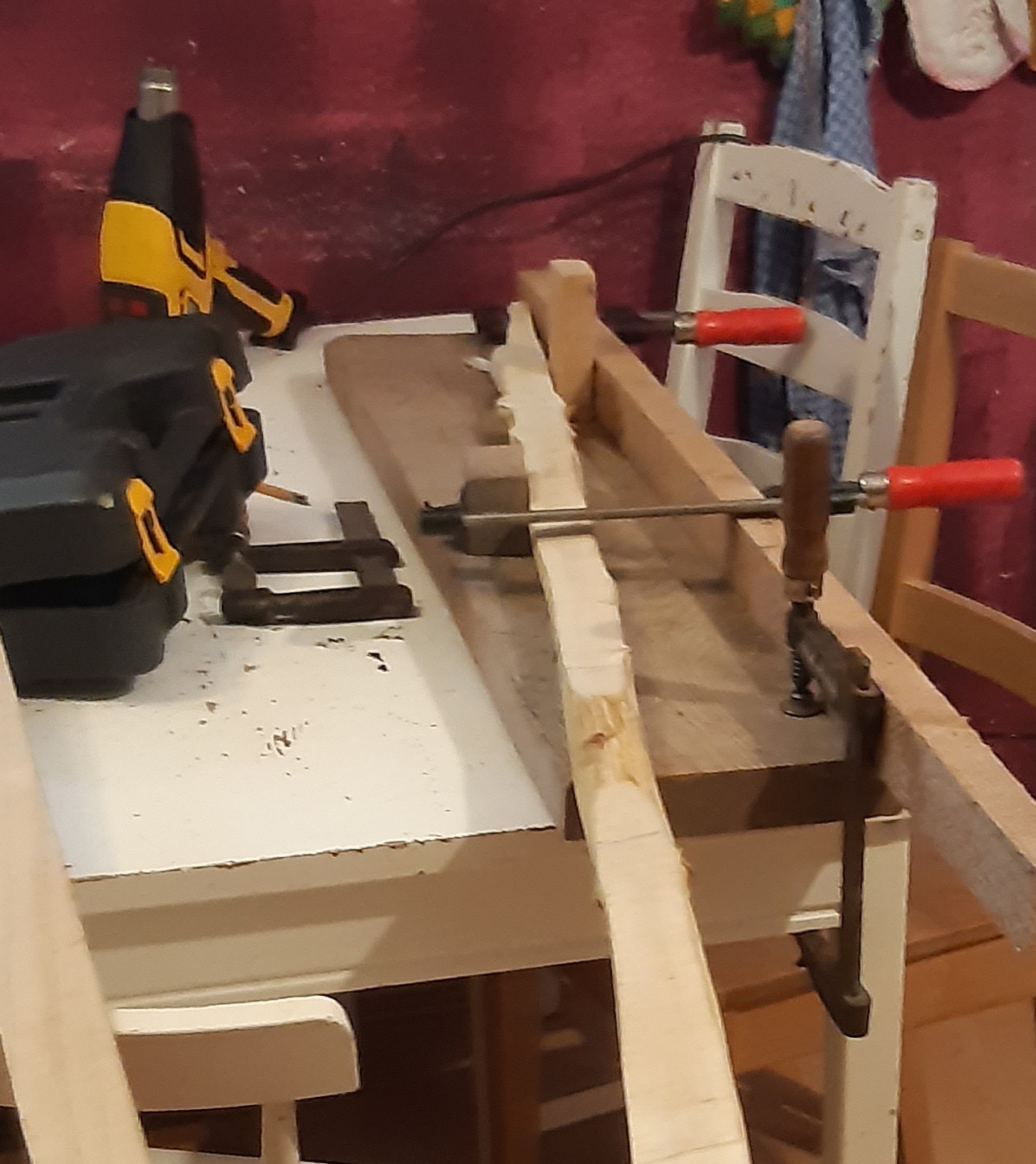

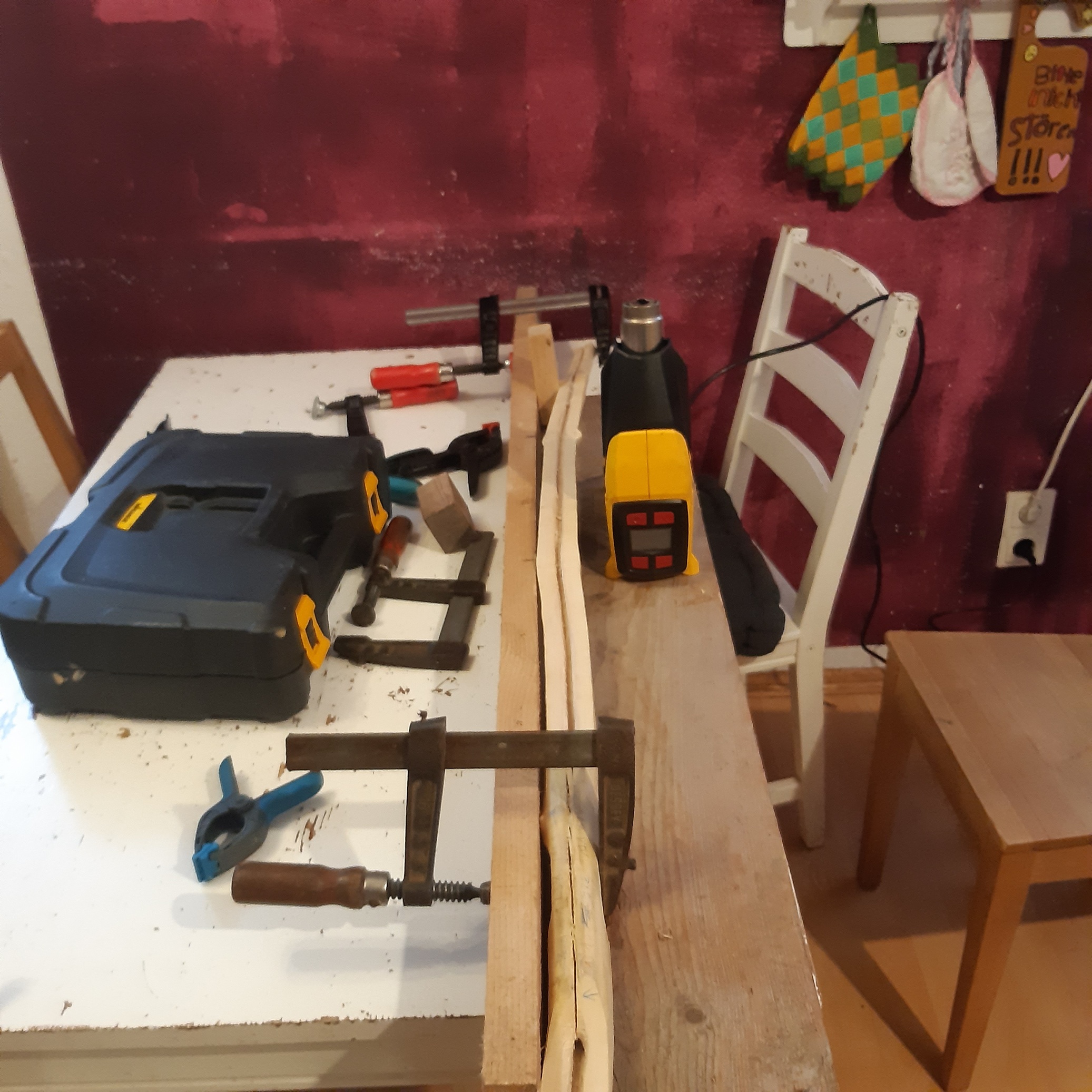

Versucht Holler2 mit der Hlp weit genug zu biegen ist gescheitert. Also den Aufbau zum biegen nochmal verändert und doch noch mal mit Dampf. Bei den Enden geht es mit Abstand zwischen Alufolie und Holz. Allerdings wohl etwas viel Biegung gewollt. :( wird aber hoffentlich nicht stören.
Der Ahorn hat nach 20min mit der Hlp und etwas überbiegen exakt die gleiche Sehnenlage wie zuvor ::). Wahrscheinlich lag es an mir.

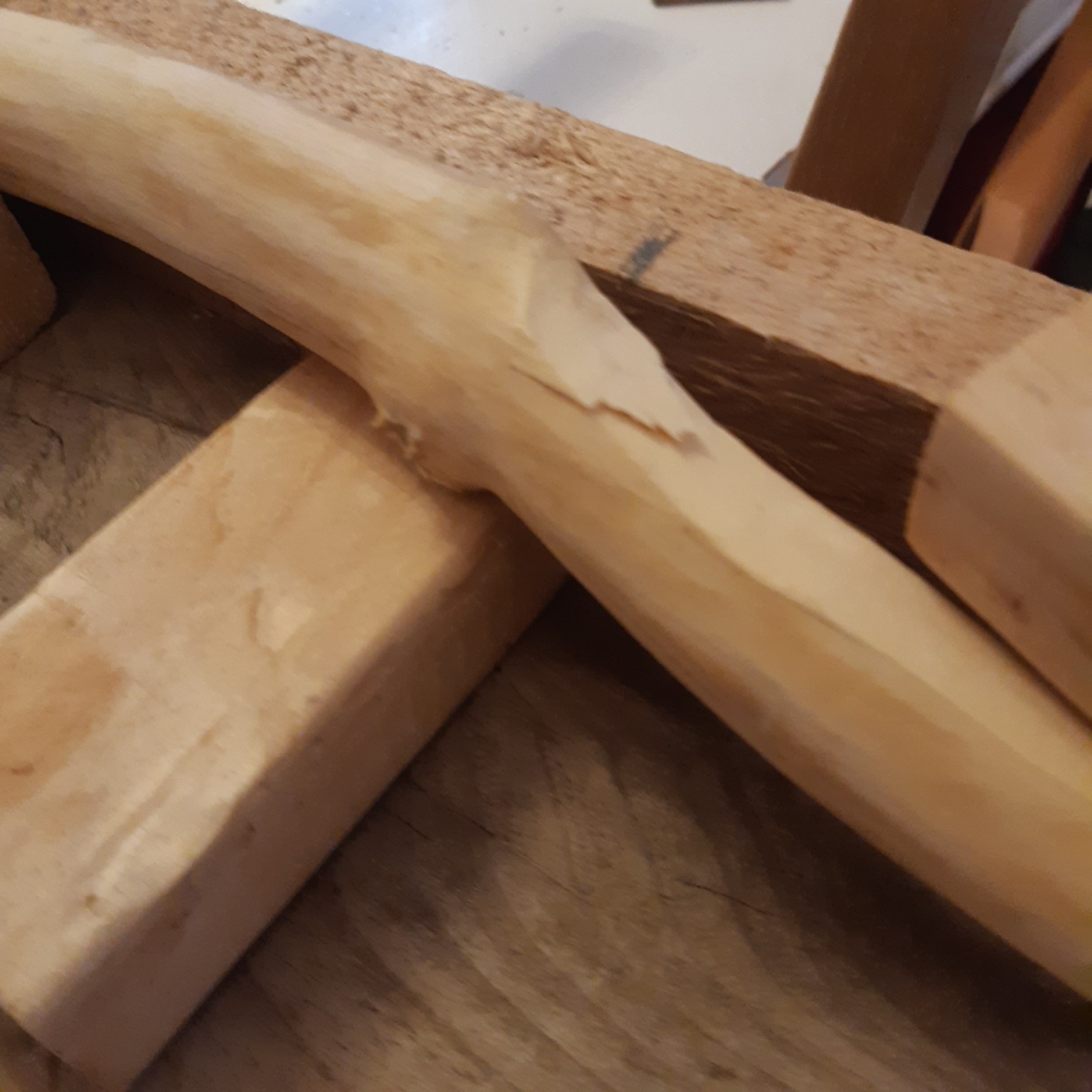

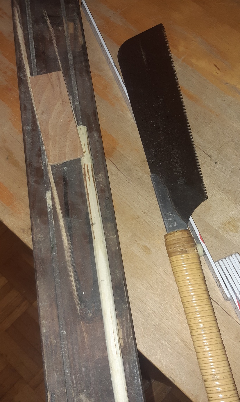

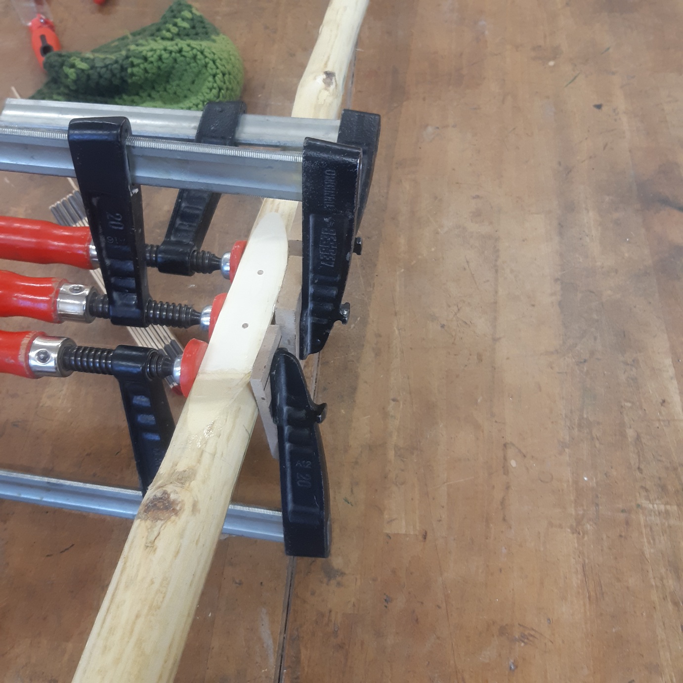

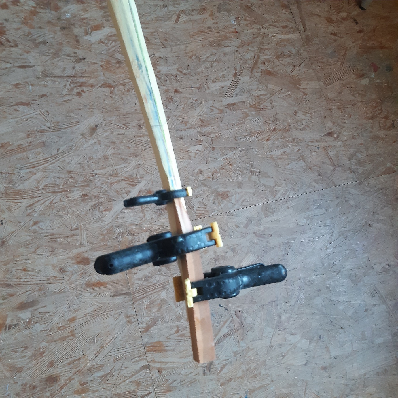

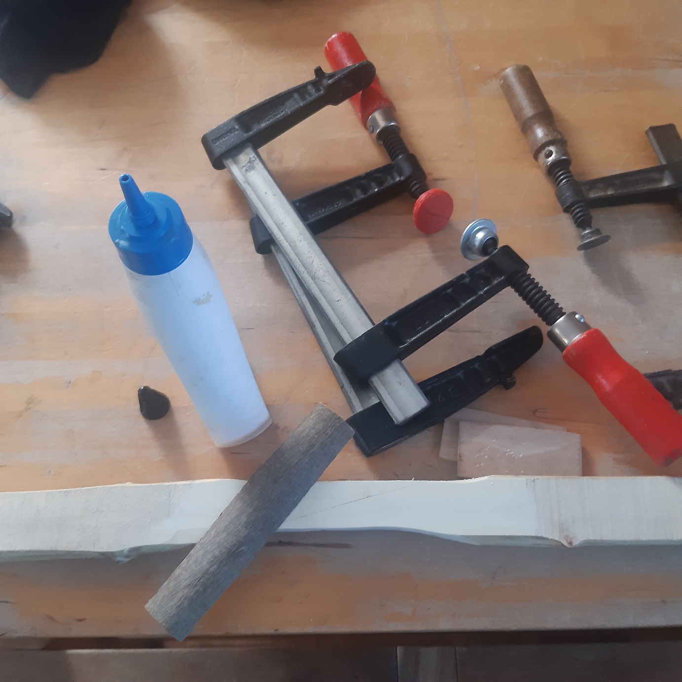

Nachdem ich bis Mitte letzter Woche krank war. Ist leider weniger voran gegangen als ich gehofft hatte. Das mit dem Wolfschen Keil hat sich erstmal erledigt. Ich hatte ihn aufgezeichnet und am nächsten Tag in der Mittagspause geschnitten. War sehr zufrieden mit dem Ergebnis. Beim ausrichten der Sehnenlage ist mir dann aufgefallen, dass ich von der falschen Seite geschnitten habe ::). Also habe ich den Schnitt vollendet und eine Seite mit dem Bandschleifer bearbeitet. Jetzt habe ich schon wieder einen Schrägspleiß ::). Vielleicht muss ich das 1x gemacht haben. Zum verkleben habe ich 4mm Dübel verwendet. Ich hoffe, dass das nicht als Regelverstoß gilt? Oben und unten über den Spleiß noch ein dünnes Reststück Ahorn mit Rinde am Bandschleifer hergerichtet und verklebt. Am Rücken mit uhu 300 und Oben mit Leim. Heute den abfallenden Tipp mit dem Bandschleifer begradigt und auf beiden Seiten mit langen Overlays aus Zwetschge versehen.
Falsch geschnitter Keil
Keil rausgeschliffen
Ausgerichtet und mit Dübel versehen
Die Klebefuge da hab ich ein paar Fotos vergessen
Abrichten für Sicherheits Klebungen
Oben geklebt
Oben geklebt
Vorbereitet zum verkleben
Mit dem Ziehmesser ausgearbeitet
Overlay geklebt
Overlay geklebt

Schön gearbeitet, sieht gut aus der Spleiss.

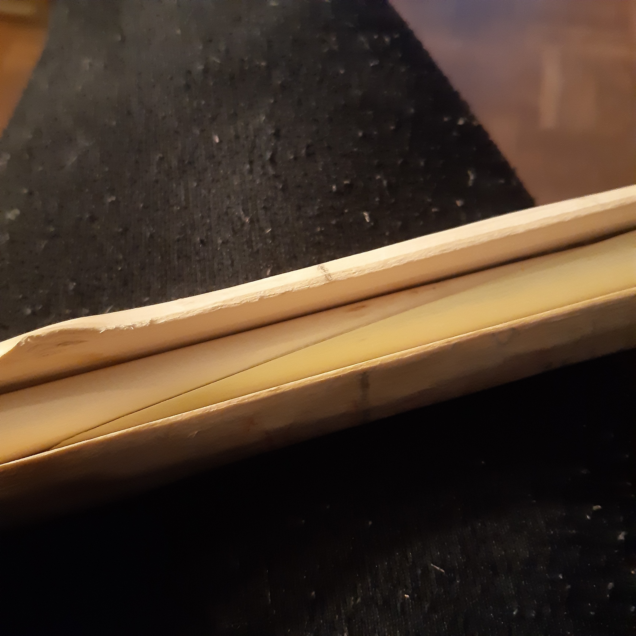

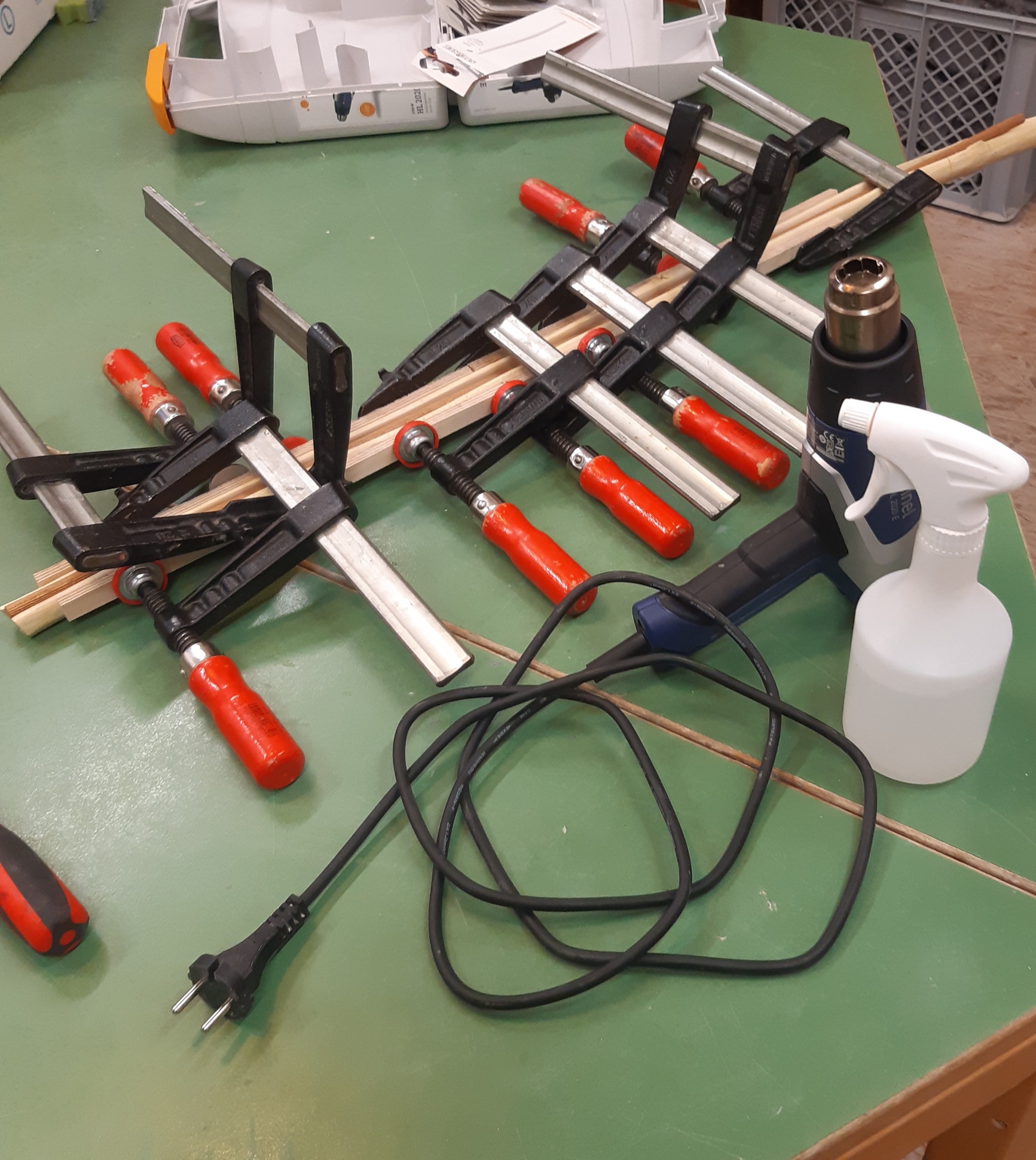

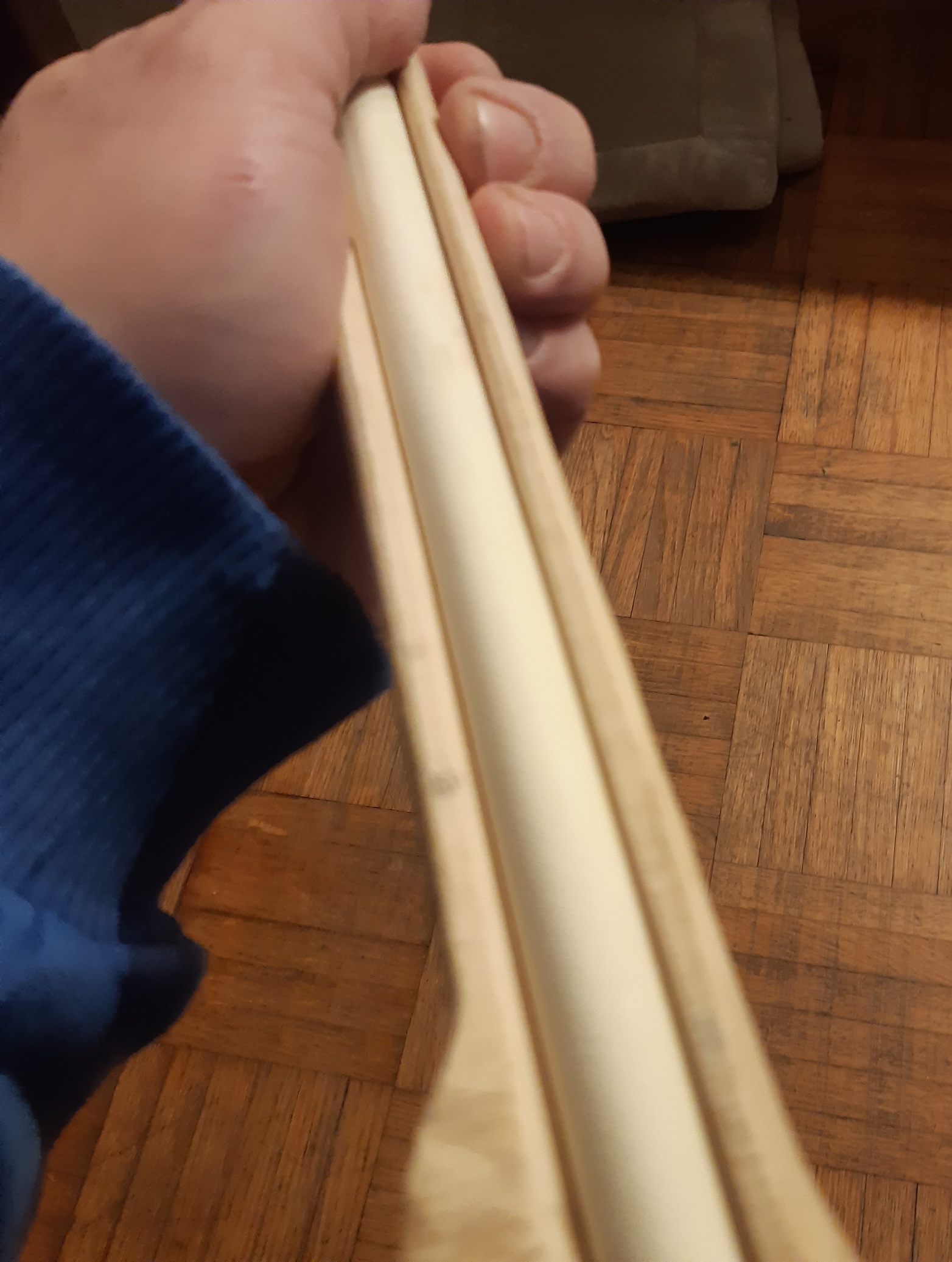

Holler1 hat sich auch weiterentwickelt. In der Pause immer mal wieder den Markkanal weiter mit dem Hohleisen bearbeitet und mit einer Dübelstange und Schleifpapier ausgeschliffen. Hartriegel begradigt und auf 12,5 mm gehobelt. Hartriegelstangen mit Schrägspleiß versehen und mal in die röhre gelegt. Die Fugen sind relativ breit wie erwartet. Zudem den Holler mit der Hlp erwärmt und mit der Hand nach unten gedrückt um den Reflex etwas rauszubiegen. Habe dann meinen Sohn zur Hilfe für den Akkuschrauber geholt. Zwischen zwei Dübelstangen 12mm gelegt und mit einem Brett mit Schleifpapier getackert grob geschliffen. Die Stängel hätten etwas dicker sein dürfen, dann wäre mehr Material zum bearbeiten da gewesen.
Holler Reflex rausgebogen hat immer noch genug
Hartriegel bereit zum gerade biegen und abgelängt
Alle Werkzeuge. Abhobeln
Spleiß schneiden
Spleiß schneiden
Unten
Unten
Oben
Oben

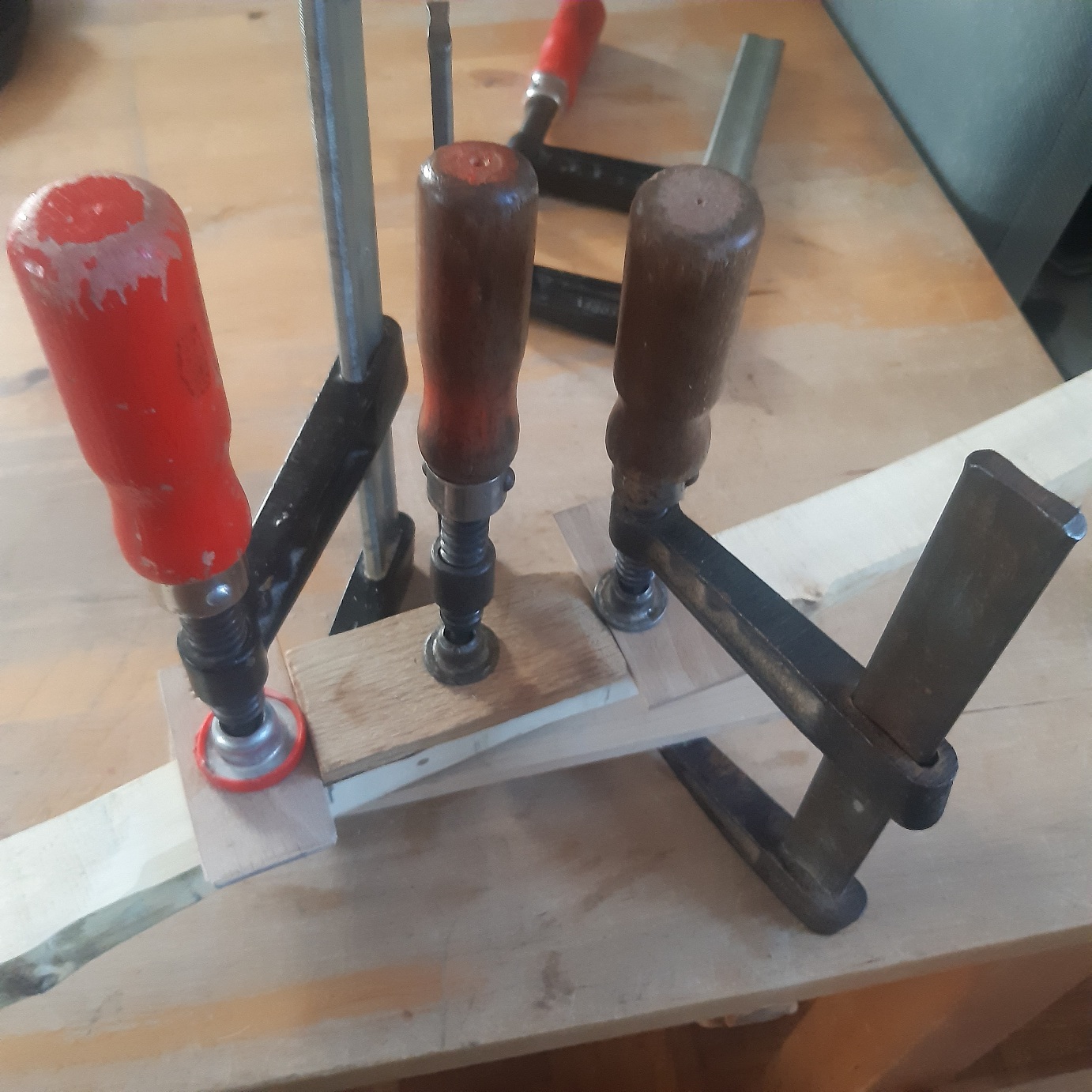

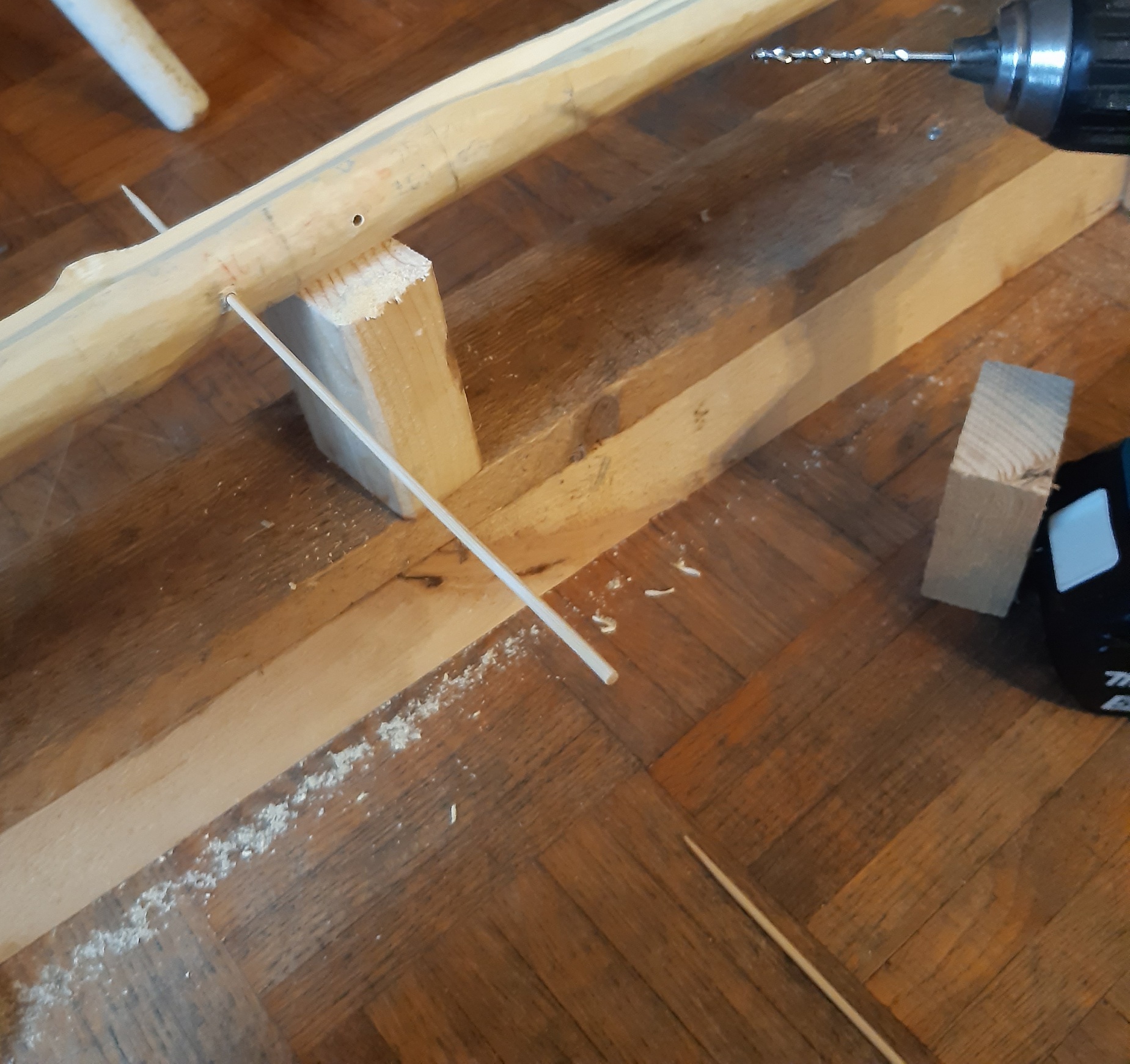

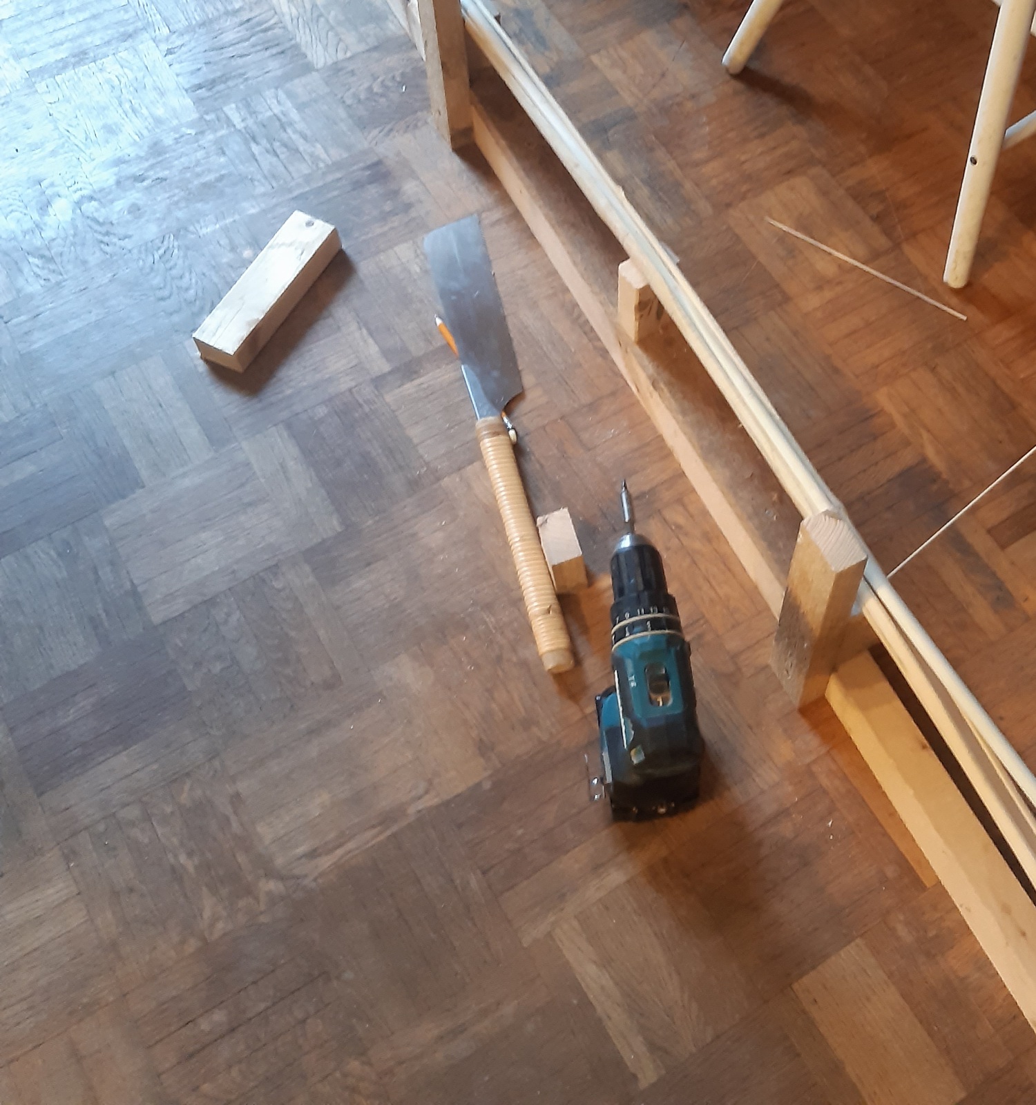

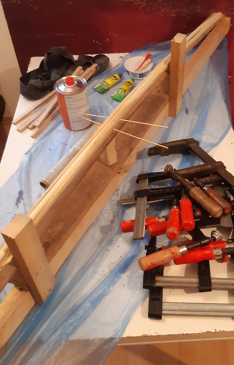

So Holler gewässert, mit schraubzwingen den Kanal etwas zusammen gedrückt. Die Klebefuge sah jetzt deutlich besser aus. Oben sieht es etwas schlechter aus oben kann ich den Hartriegel einfach einklicken hält von selbst. Dann Vorrichtung zum verkleben gebastelt. Die hat es aber leider nicht gebracht, also alles auf den Boden gelegt und so gut wie möglich gezwungen. Bin nicht wirklich zufrieden mit dem Ergebnis aber mal sehen wie es nach dem auspacken aussieht. Der Spleiß wurde durchbohrt und mit Schaschlikspießen gegen verrutschen gesichert.
Klebefuge kleiner machen
Vor dem kleben
Vor dem kleben
Spleiß im Griff
Spleiß im Griff
Spleiß durchbohrt leider nicht ganz gerade
Vorbereitung zum kleben
Verklebt und gezwungen
Leider wieder ein paar Fotos die einen Fehler angezeigt haben?
Unnütze klebevorrichtung

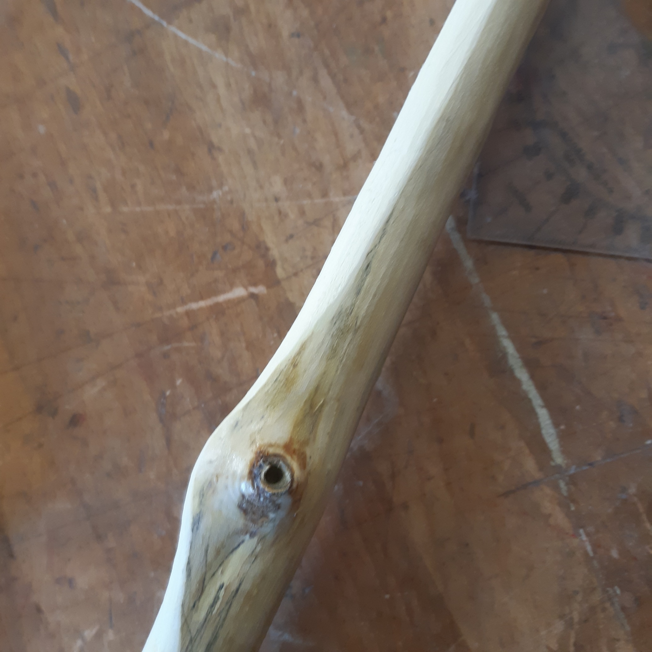

Beim ahorn etwas an den Ästen gearbeitet und noch ein bisschen mit der Ziehklinge geschabt. Das Holz ist nicht so wirklich toll. Irgendwie etwas porös. Das erinnert mich an einen Hasel der noch im Bodentiller Stauchrisse bekommen hat. Zudem sehnenkerbe gefeilt. Foto ging leider nicht.
