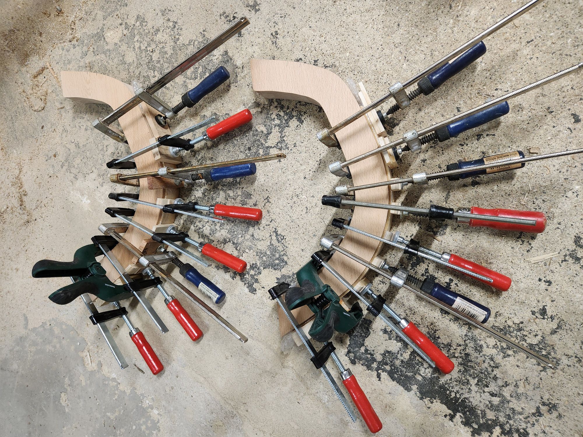

Ja ich kann echt garnicht einschätzen wie dick der Kern bei einem 34" Bogen werden soll 😂.
Durch die kürze natürlich dünner aber durch den Deflex wiederrum dicker... beim Horn kann ich vermutlich nur 4mm raus holen, höchstens 4,5mm.

Ich hab mal mit den Wurfarmen begonnen. Bei dem Ding werd ich sie aus Bambus machen. Ich hatte noch einen getaperten Streifen aus ganzem Rohr daheim liegen. Den hab ich in 40cm Stücke geschnitten, also quasi die Nodien entfernt. Somit hab ich 4 Stücke, von denen jeweils 2 den identischen Dickentaper haben. Da hab ich 2 unterschiedliche mit den dünnen Seiten übereinander geklebt. So komm ich auf einen Taper von ca 4mm auf 5mm. Die 4mm nehm ich beim Griff und Tiller ihn hald auf ca 3 - 3,5mm runter? Die 5mm bleiben für außen, oder vielleicht sollte ich da nochmal was drauf kleben, bin mir unsicher ob das reicht. Wobei 5mm Bambus + 4mm Horn + mindestens 2mm Sehne klingt für so ein kurzes Ding doch angemessen oder? Soll ja nicht ganz steif sein. Mein Koreaner hatte in dem Bereich auch nur 10 - 11mm und hat da kaum gebogen. Naja zugegeben war da aber der Holzanteil größer...
Da hab ich die Schablonen für meinen geplanten 41" Osmanen missbraucht.

War das ein Laminat oder natürlich gewachsenes Bambus?
Wenn es ein Laminat war, das würde ich so nicht mehr bei einem Hornkomposit verwenden. Bei meinem Ägypter hatte ich deswegen einen Kernbruch. Du brauchst die Kraftfasern, gerade bei dem Reflex...
Welchen Dickentaper hast du denn geplant? Der wird in der Mitte kräftig an Reflex zulegen ...ich denke so max Dicke von 8-8,5mm Mitte Wurfarm . Gerade hohe Zuggewichte bei sehr kurzem Auszug + Kurzem Bogen, sind brutal zum Ziehen ;)

Habe gerade nach gemessen... Mein Ägypter hat in der Mitte Wurfarm 1,6 cm bei 142cm Länge und der 100#@32".
Mein osmanischer Flightbow hat Mitte Wurfarm 11mm und hat 112cm 75#@28"
Was für mich interessant sein wird, ist die höhere Standhöhe ( dem Design geschuldet) und der Kurze Auszug= wenig Beschleunigungsweg, wie sich das zur Weite des Pfeiles verhält.

@ Hieronymus: Ein Laminat. Hatte ich beim koreaner auch verwendet, und der hat wesentlich engere Biegung gehabt. Kommt hald auch aufs Zuggewicht an.
Hieronymus hat geschrieben: ↑11.09.2026, 17:45 Was für mich interessant sein wird, ist die höhere Standhöhe ( dem Design geschuldet) und der Kurze Auszug= wenig Beschleunigungsweg, wie sich das zur Weite des Pfeiles verhält.
Standhöhe ist auf meiner Zeichnung 17cm, aber wie der Tiller dann wirklich aussehen wird kann man ja nie so genau planen. Bei mir ist hald ein Satz aus dem Buch von Karpowicz besonders hängen geblieben. Sinngemäß: Nichts ist Leistungssteigernder als den Bogen zu kürzen. (Im Designkapitel)

Bogenbas hat geschrieben: ↑11.09.2026, 20:08 @ Hieronymus: Ein Laminat. Hatte ich beim koreaner auch verwendet, und der hat wesentlich engere Biegung gehabt. Kommt hald auch aufs Zuggewicht an.
Ja...kann sein :) wollte es nur erwähnen ;)
Bogenbas hat geschrieben: ↑11.09.2026, 20:08 Nichts ist Leistungssteigernder als den Bogen zu kürzen. (Im Designkapitel)
Genau das macht es ja so spannend. Du hast dieses Jahr Live mit erlebt, was passiert, wenn man die Bogen PS nicht auf den Pfeil kriegt. Ich hatte bisher ausschließlich Bögen mit langem Auszug als Flightbow, deshalb ist es interessiert, ob ein Bogen mit kurzem Auszug vielleicht sogar besser performt. :)
