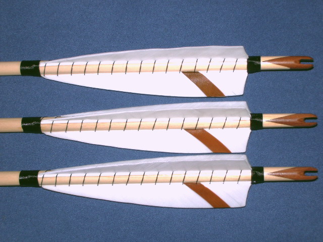

Ich stell die hier auch mal rein.
- Zeder, 11/32", 5" Federn, Nocke Pflaume vom Bruno Ballweg
Gruß Rolf

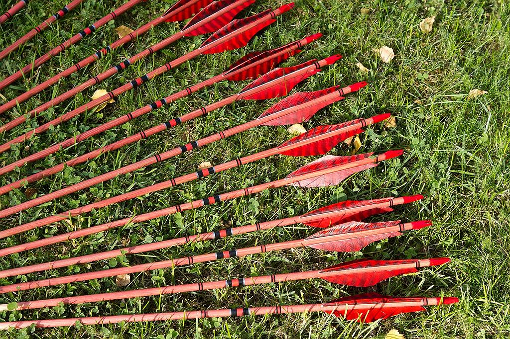

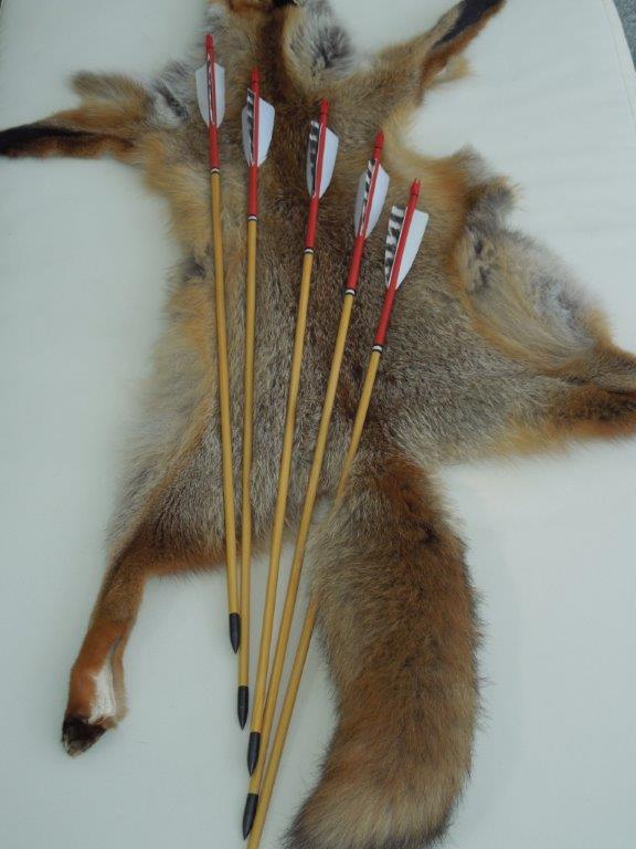

Hab auch wiedermal einen 12er Satz fertig, nichts Besonderes, das einzig erwähnenswerte an diesen Pfeilen ist die Osage-Beizung aus selbst hergestellten Osage-Mehl
Dies Pfeile kommen beim ÖVDT in Stubenberg zum Einatz, ich glaub ich wird nur einen mitnehmen

Geile Pfeile Lord!
Aber wieso nur einen? Verkriecht sich das kleine räuberische Bergvolk wieder, wenn die Germanen anrücken?

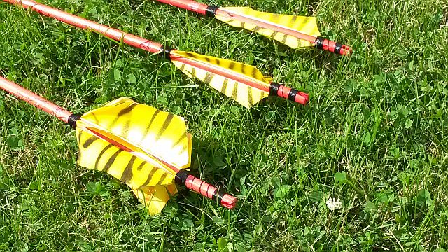

Re: Pfeilpräsentationen 3

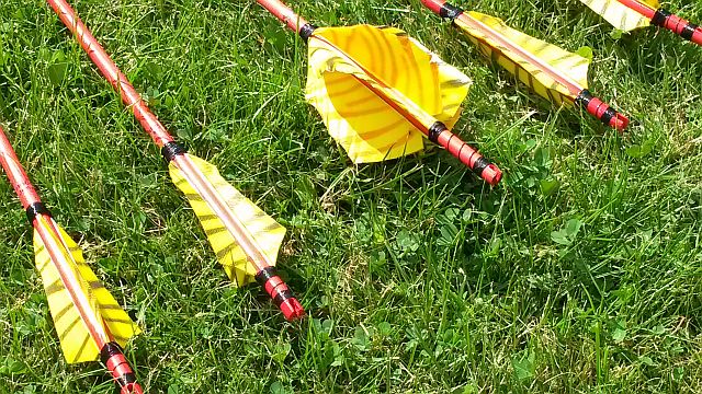

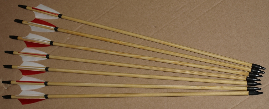

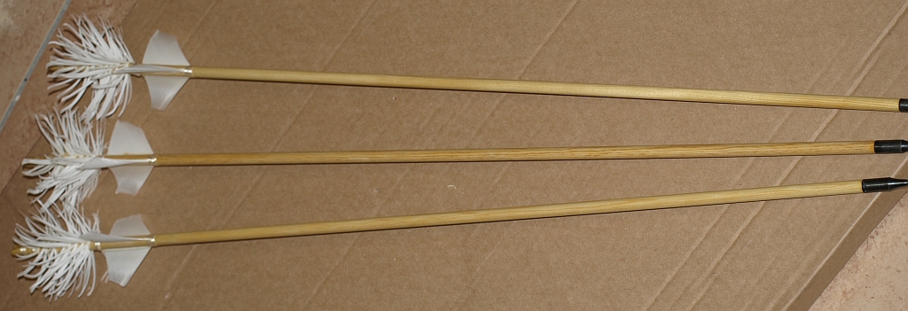

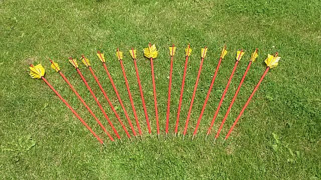

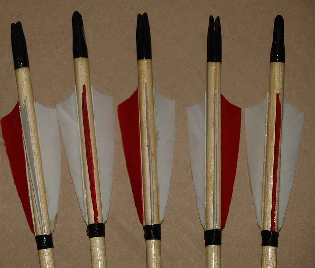

So hier kommen mehr Bilder,
die Schäfte wurde erst lasiert und dann mit Pakett-/Fußbodenlack versiegelt:
-12x Fichte, 5/16, 4" Sting, 60-65#, 100 gr. Spitze, Leitfeder nach unten, Federn etwas zur Nocke geschoben
- 3x Fichte, 5/16, 6fach Fluflu, 60-65#, 100 gr. Spitze, Leitfeder nach unten, Federn etwas von der Nocke weg
VG Jens

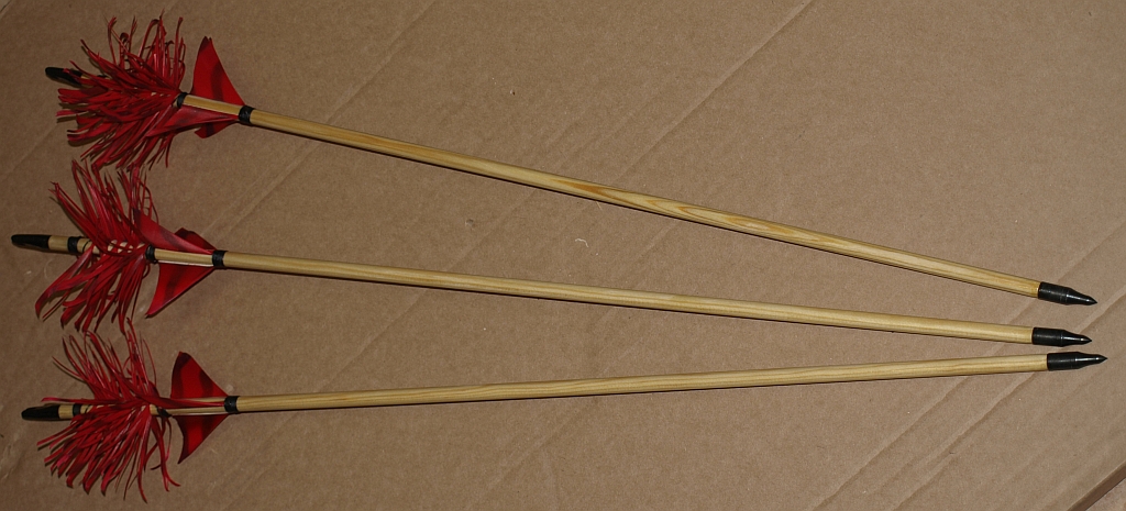

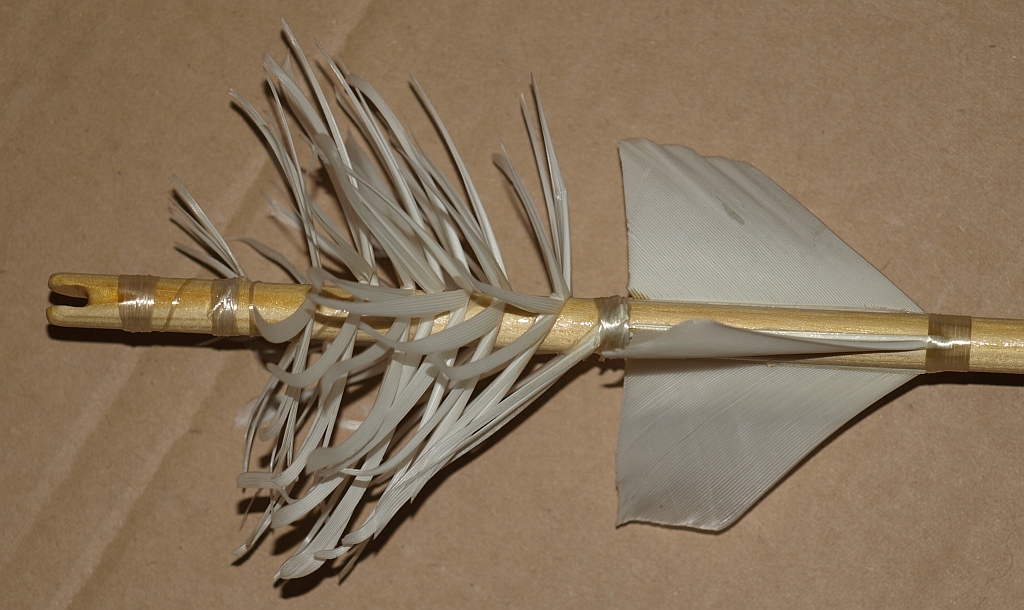

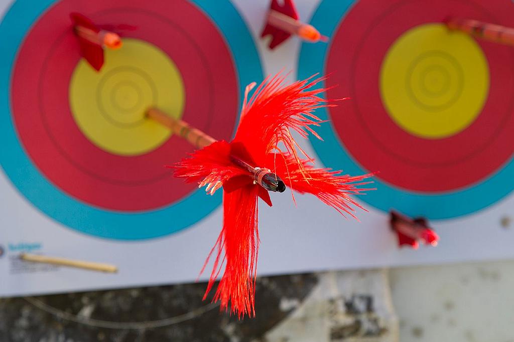

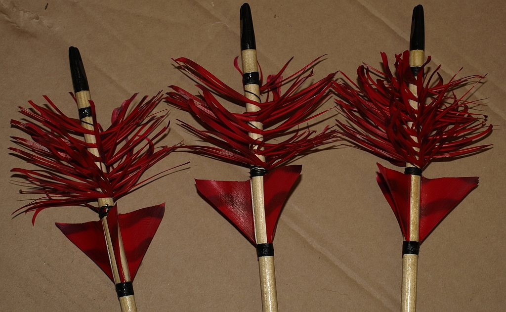

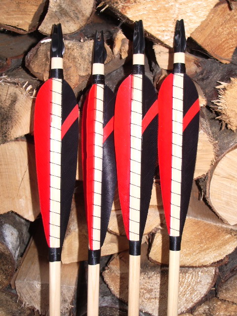

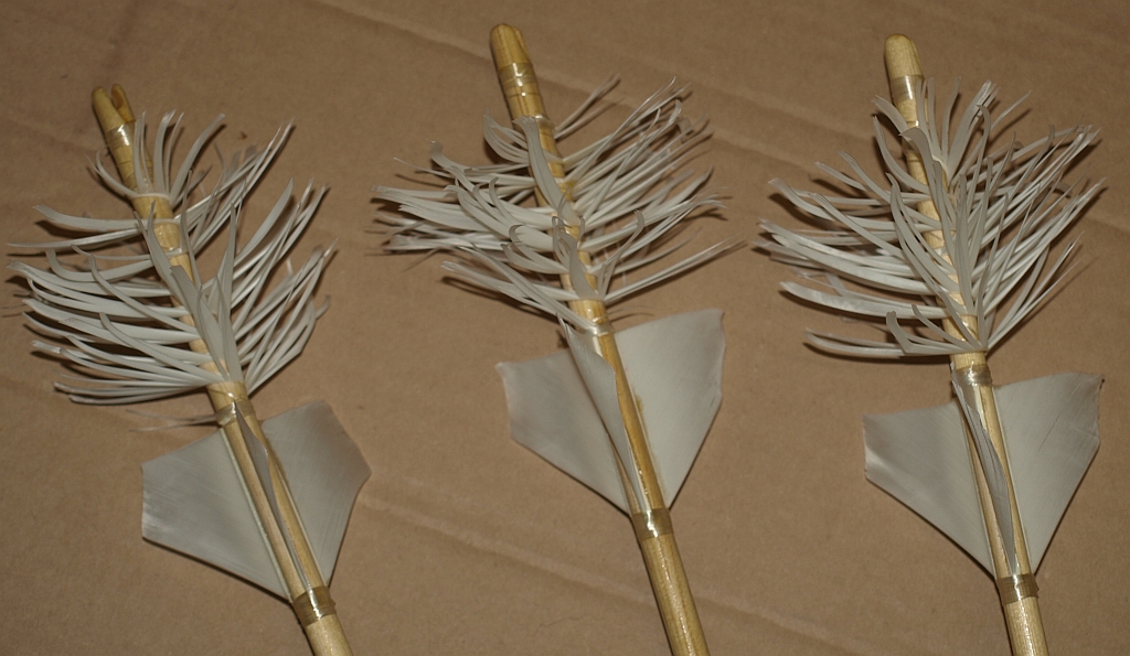

Da meinem Junior so langsam die Pfeile ausgehen, und da Ende September noch ein 3D-Turnier ansteht, mußte ich mal wieder ein paar Pfeile produzieren. Herausforderung waren die fürs Turnier geforderten FluFlus, da ich sowas noch nie vorher gemacht hab. Guggst Du:

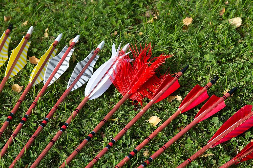

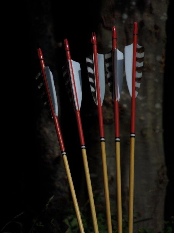

Ich habe mir für meinen Hill Style Bogen, die Tage, einen Satz auf Vorrat gebaut.
Schäfte Kiefer (Superschaft)
Spine 45-50#
Knapp 11gpp
Länge 29,5"
Purpur Gebeizt
Edelstahl Bullet Spitzen
Federn was die Kiste hergab und noch im Hause war.
Aufs Wickeln habe ich verzichtet da ich eh über Schußfenster schieße, daher nur mit Klebstoftropfen versiegelt.
Einen Pfeil habe ich 4fach mit einer Straussenfeder befiedert, alleine stabilisierte sie aber schlecht so hab ich noch 3" Federn dazwischengeklebt, klasse Flu
Der 6-fach Barracuda sieht scharf aus!
Und der rest sehr solide. Danke fürs Zeigen

Kuhle Idee, Wazuka!
- Wazuka
- Beiträge: 1137
- Hat gedankt: 9 Mal
So gern ich die Idee für mich verbuchen würde, sie ist nicht von mir. Hab ich per Zufall bei der Recherche über Fluflus gefunden, und zwar hier: https://www.youtube.com/watch?v=HxMVTx9tpQA. Ich finde, daß das eine wirklich super Anleitung ist, vor allem für die Wickeltechnik.Haithabu hat geschrieben:Kuhle Idee, Wazuka!

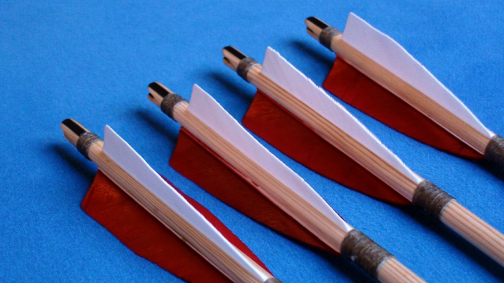

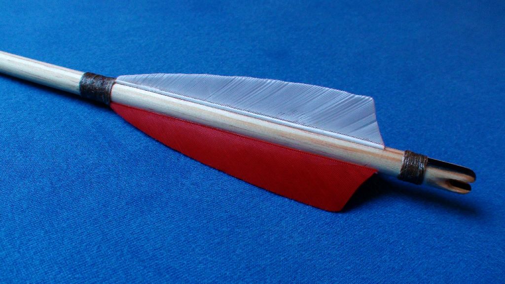

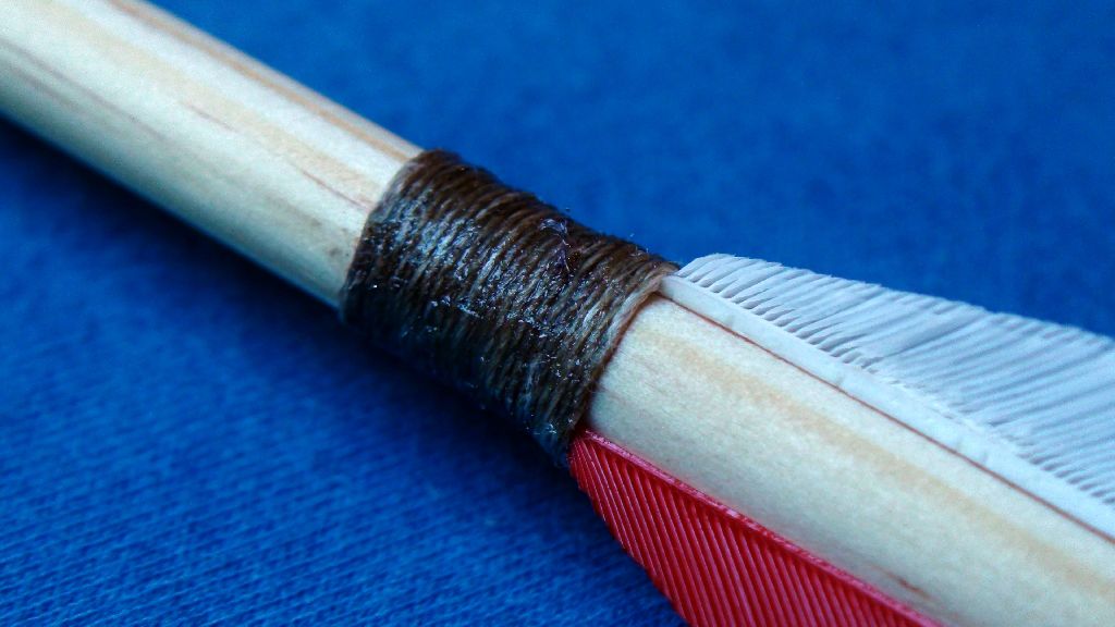

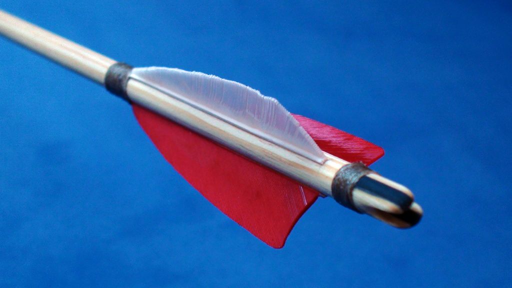

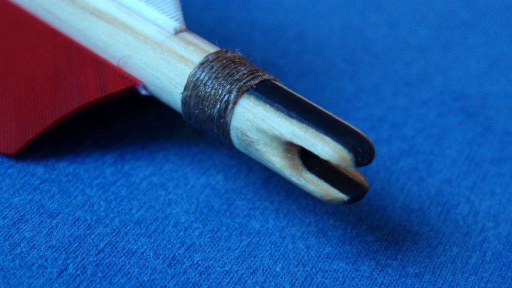

Kiefer
Spine: 50#
Gewicht: 494,835456 gr Das macht ~9 grpp
Federn 4" Schield Litfeder weiß, Rest rot
Nock: Selfnock mit Hornlinlay aus schwarzem Wasserbüffelhorn. Nockwicklung vorhanden
Finish: Leinölfirnis 2 mal
Spitze: 100 gr
LG. Daniel
Daniel,
sehen gut aus und endlich mal Pfeile die man wieder findet (sofern nicht in einer Mohnwiese geschossen)
Harald

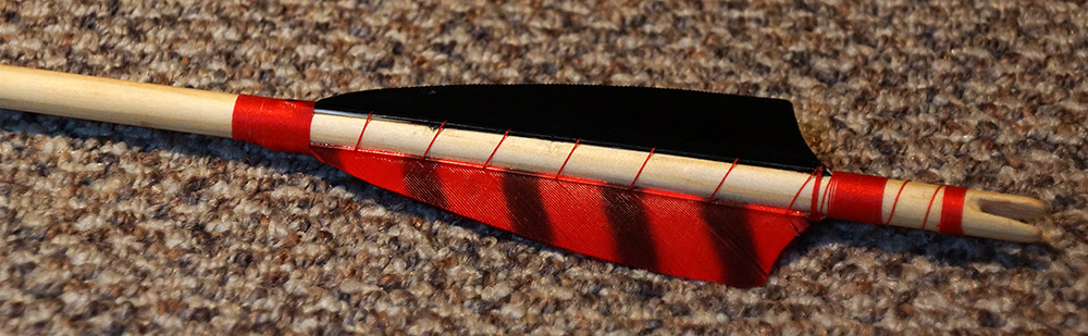

Erstlingswerk
hier mal mein allererster Pfeil. Vielleicht gibt es noch ein paar Tipps, was ich besser machen kann? Zumindest habe ich mich jetzt nach ziemlich klebrigen Fingern doch lieber um ein Befiederungsgerät bemüht.
Leider musste ich (nachdem der Bogen nun auch angekommen ist) feststellen, dass die Nock für die umwickelte Sehne noch zu eng ist. Da werde ich noch etwas feilen müssen. Ich hoffe die Seitenwände werden dann nicht zu dünn?
