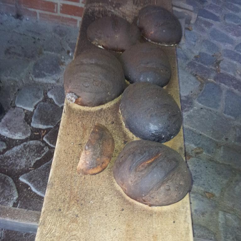

also, das ist, warum das Brot geraspelt werden mußte<br />Und geraspelt war es dann richtig klasse

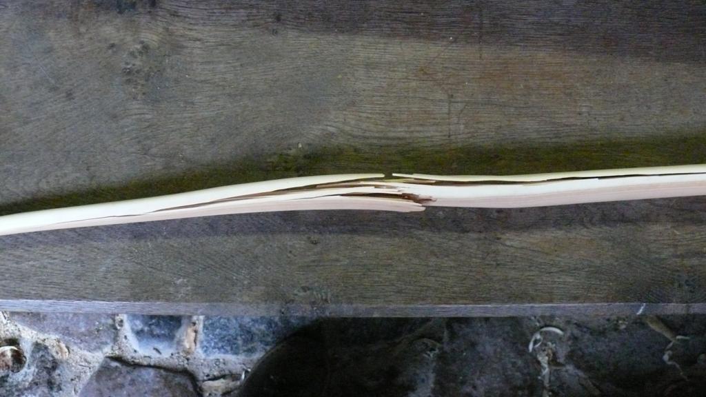

und die Folgen
und die Folgen

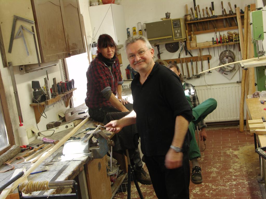

und noch mehr Männer mit Bärten
Erbse, wenn Du dich/uns fragst, wo die ganzen Späne herkamen - da is ebengeaaarbeitet worden.
und da auch

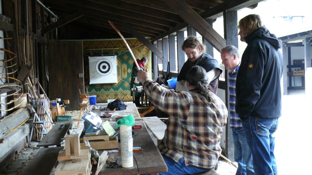

Männer, die auf ... Männer starren, die auf Bögen starren

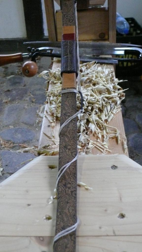

Achja, ich hab mich immer über dieses Paisley-Muster auf Hildes Bogen beschrökelt,<br />und erfahre dann, daß das Ding echt so AB WERK kommt!

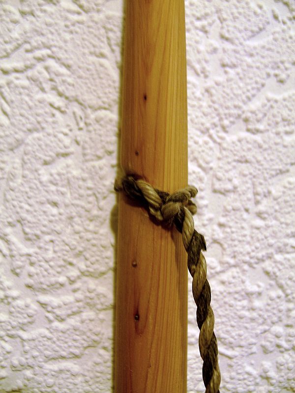

@Erbschen: Ich glaube, ich habe meine Spannschnur hängen lassen! Die hing an einem Nagel an dem Balken (siehe Bild)!
Sie ist braun, mit 2 Öhrchen....
Magst Du bitte mal nachsehen?

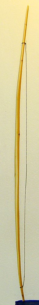

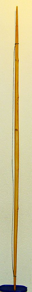

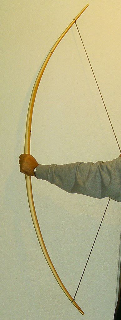

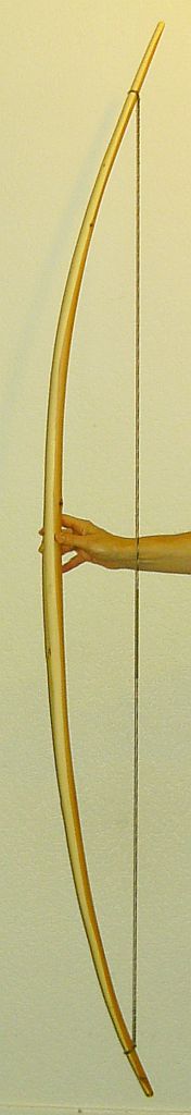

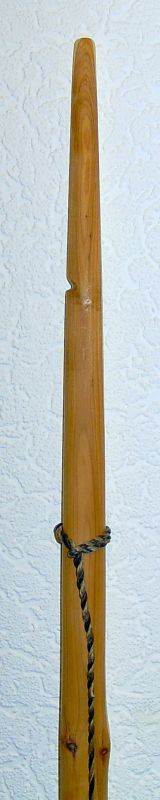

Nachbau: Völkerwanderungszeitlicher "Bogen von Werle" (ca. 500 n.Chr. datiert) vom Ufer der Warnow
Vergleiche: http://www.fletchers-corner.de/viewtopi ... 05#p409191
Burg Werle siehe: http://de.wikipedia.org/wiki/Burg_Werle
Fluss Warnow siehe: http://de.wikipedia.org/wiki/Warnow_(Fluss)
Wir haben auf dem Treffen lange über den Bogen diskutiert, daher hab ich ihn hier eingestellt...
MICH sprach das besonders an, denn (Zitat)..:
Das Dorf Warnow [Anm: an der Warnow! Rabe] wurde erstmalig 1261 urkundlich erwähnt. Der Name ist abgeleitet vom polnischen "wron" und vom tschechischen "vran" = "Rabe", ein alter Flur- und Ortsname.
(Quelle: http://www.buetzow-schwaan.de/warnow.htm)
:D :D :D
So exakt wie möglich nach Vorlage gearbeitet, UNGETILLERT!
Der leichte Knick im oberen WA und der Deflex am unteren Ende sind so gewachsen... (sh. Seitenansicht)..
(Die Sehne ist noch von nem anderen Bogen, daher sitzt die Mittenwicklung zu tief! Ich mach noch eine Sehne für ihn...)
Seitenansicht entspannt
Bauchansicht
Bauchansicht
Standhöhe (13 cm)
Standhöhe (13 cm)
ca. 20&quot; Auszug
ca. 20" Auszug
Material: astige, aber feinringige Eibe (ca. 6 cm Durchmesser, 40 Jahre alt)
Reststück des verwendeten Staves
Gesamtlänge: 1,76 m
NtN: 1,52 m
Runder Querschnitt, im äußeren Viertel leicht liegend-oval werdend
Max B=D Griffmitte: 29 mm
B-Verlauf (alle 10 cm) M29, 28, 26, 26,. 25,.. 23,.. 21, 19, 15, 9E mm (M=Mitte, E=Ende)
D-Verlauf (alle 10 cm) M29, 27, 26, 25, 23.5, 21.5, 19, 17, 13, 9E mm
An den (einseitigen!) Sehnenkerben: B=16, D=14 mm
Enden B=D 9 mm
Zuggewicht geschätzt 70-80#@26"
PS: Die Überlangen Enden haben sich übrigens als extrem hilfreiche Spannhilfen beim Spannen mit der Durchsteige-Methode herausgestellt!
Etwas Kopfzerbrechen hatte mir die Frage gemacht, wie ich in den eher mickerigen einseitigen Kerben die Sehne zum Halten bekomme. ??? Als ich die Lösung hatte, musste ich echt lachen:
Make it Simple! Schlaufe, durchstecken (also Schlinge bilden) hält!
Nebenbei wird damit auch plausibel, dass sie rechtwinklig und NICHT schräg angebracht sind....
GANZ so kreisrund wie in der Vorlage ist mir der Querschnitt auch nicht gelungen. Ich habe zwar schon einen sehr dünnen Rohling verwendet, aber dennoch ist der Rücken LEICHT abgeplattet. Entweder war der Originalstamm NOCH dünner - oder schlicht stärker gewölbt.
PS: Diskussionen/Fragen dazu bitte DORT: http://www.fletchers-corner.de/viewtopi ... 16&t=23501

Rabe, geil ehhh
da hast du dich aber schnell zu aufgemacht, tolles Teil. Wie schießt er sich, ich kann mir vorstellen, dass er bei der Länge ganz schön heftig drückt.

...ich hab mich noch nicht getraut ihn zu schießen... Ging mir erst mal um die Frage, wie und wo er sich biegt und in welchem Zuggewichtsbereich er landet...
Ich kann schon definitv sagen, dass der Erbauer (des Originals) was vom Bogenbau verstand! Anhand der Abmessungen fürchtete ich, er würde unsymmetrisch und peitschentillerig werden, aber die Bilder beweisen das Gegenteil.
Anfühlen tut er sich wie mein kurzer "Elb" (60#@26), der Griffbereich arbeitet ganz minimal mit und der Charakter ist eher "giftig"...
Gespannt bin ich, ob die langen Enden nun deutlichen Handschock erzeugen.
(Hast Du schon nach der Schnur geschaut? (s.o. Posting VOR dem Bogen)...)

deine Spannschnur hing dort wo du es beschriebst, sie war durch die Farbe sehr gut getarnt. Die Schnur liegt jetzt bei mir im Schreibtisch bei den Pfeilspitzen.
Zum Bogen, du kannst das Kind unbesorgt beim Namen nennen Bsp. - Rekonstruktionsversuch des Völkerwanderungszeitlichen Bogens von Werle, Mecklenburg-Vorpommern. Nur nicht die Zeichnung, Bilder, Fundumstände etc. vorstellen, das bleibt dem zuständigen Archäologen vom Landesamt vorbehalten.
