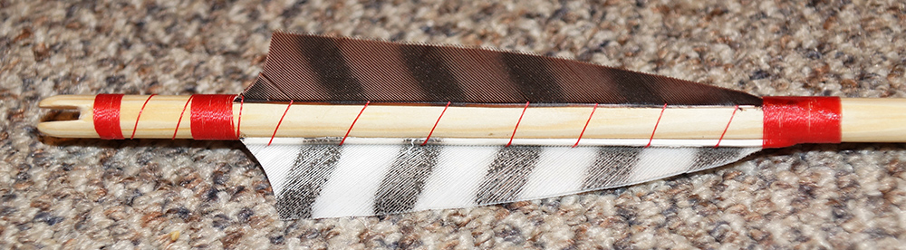

Sehr schön, bei der Nockschlitzbreite geht noch was. ;)
Die Wicklung solte noch mit Lack (Nagellack geht gut) oder Kleber gesichert werden.
Viel Spass beim Pfeilesuchen im Herbstlaub. >:)

Prima, dann kann ich da ja noch was wegfeilen. Die entscheidenden Stellen hab ich mit Sekundenkleber gesichert. Reicht das? Oder sollte man besser die ganze Wicklung mit Kleber versehen?
Und jaaa...Spaß soll das ganze ja schließich machen ;-) Irgendwie muss man sich ja beschäftigen ;-)

Ich sichere meine Wicklungen auf ganzer Länge, sollte der Pfeil irgendwo mit der Wicklung anschlagen, reißt der Faden und ohne Sicherung wickelt er sich dann halt ab. ;)

Da hast du ja für die Wicklung bestimmt so lange gebraucht wie für die übrige Arbeit!?
Mit etwas dickerem Garn geht es einfacher.
Bei mir kommt UHU hart auf die komplette Wicklung. Oft kommt der Kleber auch unter den Faden.
Schöner Pfeil!
Jetzt brauchst du ja nur noch 11 weitere..... ;D
Wenn die Nocke nicht passt kann man auch die Sehne anpassen.
Dazu brauchst du aber ein Mittenwicklungsgerät( ohne geht auch, ist aber Quälerei) und dünneres Mittenwiclungsgarn.
Da könntest du deine Wicklung bis zum Nockpunkt runtermachen, die Stelle mit Edding markieren, den Rest entfernen und mit dünnerem Garn ersetzen.
Viel Spaß beim Basteln!

Ja, das mit dem gerissenen Faden hört sich logisch an. Das werde ich noch nachholen.
Das Wickeln ging eigentlich gar nicht mal so langsam. aber nach geeignetem dickerem Garn werde ich mich wohl trotzdem mal umsehen...
Hmmm.. gut zu wissen, dass man auch die Sehne anpassen kann, aber Mittenwicklungsgerät hab ich nicht und da hört sich etwas an der Nock rumfeilen unkomplizierter an.

Ich finde die Garnstärke optimal, dicker sieht eher primitiver aus und so eine Wicklung dauert doch höchstens 10 Minuten Abends vorm Fernseher. ;D
Etwas dickertes als Sternzwirn nehme ich nicht, bei manchen Pfeilen aber was dünneres.

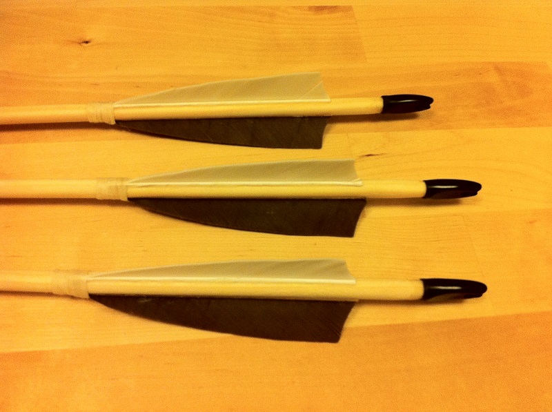

hier jetzt auch mal meine erstgebauten Pfeile zur Präsentation. Sie sind für einen meiner besten Freunde, dessen Pfeile ich beim letzten Parkourgang (ohne eigene Pfeile und ohne Bogen) massakriert habe. Er bekommt einen Satz aus sechs Pfeilen. Den siebten behalte ich...
Die Daten:
- Länge: 28"
- Durchmesser: 5/16"
- Spine: 36-39
- 80 gr. Top-Hat Schraubspitze
- Befiederung: 4" Shield Trueflight
- Schaft 3-fach mit Leinöllack behandelt mit Zwischenschliff
- Wicklung aus Sternzwirn mit wasserfestem Holzleim versiegelt
Geschossen werden sie auf einem 33# Recurve.

Hi,
danke für das Lob!
Die waren wie gesagt zum Basteln, falls ich grobe Fehler mache, dass ich nicht gleich getaperte Schäfte für 3€+/Stück versaue. Grobe Fehler hab ich aber dennoch gemacht, z.B. ist bei zwei der Pfeile die Nocke falsch geklebt und die Federn sind teilweise fast schon leicht nach links geklebt. Hab daraufhin mein Befiederungsgerät nochmal nachstellen müssen.
Die nächsten werden aufwendiger. Hab schon Beizen besorgt und neue Schäfte. Meine Freundin hat sich aus Gründen der Sichtbarkeit Regenbogenpfeile gewünscht. Bin selbst gespannt ;-)

Nimm zum nachfeilen eine Schlüsselfeile oder mindestens 120er Schmirgelpapier, damit habe ich gute Erfahrungen gemacht, der Materialabtrag hält sich in Grenzen. Als Tip, säg die Nocken nicht so tief, maximal 1 1/2 fache Sehnenstärke reicht.
Ansonsten schaut der Pfeil für ein Erstlingswerk gut aus.

Vielen Dank für das Lob: Hier ist mein zweiter (ich weiß, suchfreudige Farbe... ;) ) mit nicht ganz so tiefer Nocke.

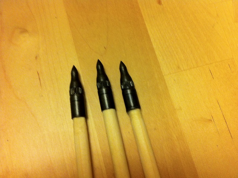

So dann will ich auch mal.
Das ist jetzt mein zweiter Pfeilbauversuch.
Schäfte sind aus Eiche-Fichte-Mahagoni und 28 zoll lang.
Die Schäfte sind vorne und hinten dünner ergo die mitte dicker.Hab mal irgendwo gelesen das es besser ist da sich der Pfeil schller stabilisiert.Die Eiche hab ich vorne mit dreifachspleiß gemacht weil bei mein ersten satz Pfeile immer die Spitzen genau abgebrochen sind.Hinten das Mahagoni nur weil ich es schick fand :)
Dann Selfnocks mit Horn weil ich einfach ein Spielkind bin und gerne Bastel.

Hey Du hast meine Farbkombi! Hinten so ein schweres Holz sorgt eher dafür das die Pfeile schlechter stabilisieren. Die Idee mit dem doppelten Spleiß ist allerdings gut. Wie hast du den Spleiß hergestellt?
Narudiel
Beiträge: 43
Registriert: 01.05.2013, 08:04
Re: Pfeilpräsentationen 3
Beitrag von Narudiel »
Das Mahagoni hinten ist garnicht so schwer.Die Eiche ist schwerer.
Der Spleiß mach ich mit ein 60 grad Fräser und einer Oberfräse.War erstmal sehr Zeitaufwendig mit Einstellungen und Halterung bauen.Aber jetzt hab ich für 10 Pfeilschäfte fräsen ca. 1 Stunde gebraucht.Als nächstes teste ich ein Vierfachspleiß aus.Der Winter ist ja lang da kann ich viel ausprobieren und testen.

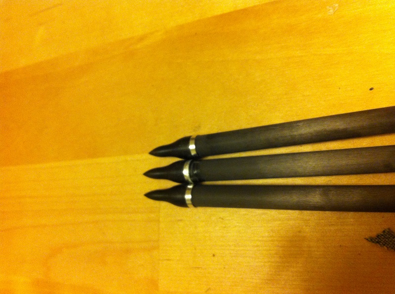

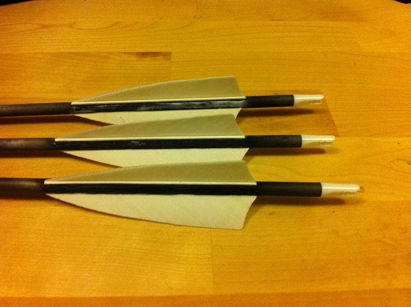

Soo ich zeig dann auch mal wieder ein paar Stöckchen :)
5/16 Fichte 25-30#, 4" Shield und 80gn Feldspitze
GT Warrior 700, 4" Shield und 85gn Feldspitze
