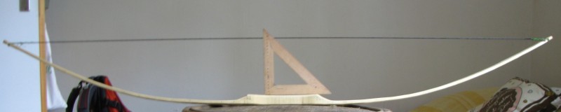

Vielen Dank an die Verfasser des Bogensportwiki.info !
An alle , die mir bis jetzt mit Rat , Tat und Sachspenden zur Hilfe gekommen sind und an meine Freundin
, die wie viele andere unter meinen Bogensportavancen zu leiden hatten.
Hab jetzt zweimal probiert einen gescheiten Ankerpunkt zu finden und werds morgen noch mal probieren.
Wäre super wenn ich bald herausfinde , wie ich das maximale aus einem Bildbearbeitungsprogramm heraushole.
Raster einfügen und ähnliches würde extrem helfen.
Eigentlich ein Jammer , das ichs bis jetzt nicht bis zur Präsentation geschafft habe.
(dabei siehts ja so einfach aus )
P.S: habe mich mittlerweile an die Spannkerben und wiki-Sehenkerben gewöhnt ...
auch an die damit verbundene neue Spanntechnik ... (sieht meiner Meinung eleganter aus)

Füttere mal eine beliebte Suchmaschine mit den Begriffen "raster transparent png" . Das erste Ergebnis in der Bildersuche könnte brauchbar sein, das kannst Du in Gimp als Ebene über Dein Bild legen.mahagugu hat geschrieben: Wäre super wenn ich bald herausfinde , wie ich das maximale aus einem Bildbearbeitungsprogramm heraushole.
Aber braucht man sowas wirklich für eine Präsentation?
Falls ja, würde ich mir an Deiner Stelle das Programm Inkscape anschauen - ist auch Open Source und für eher grafische Arbeitsschritte geeigneter als Gimp.
Es hindert Dich doch keiner dran, das noch zu tun, oder? Nur Mut...mahagugu hat geschrieben: Eigentlich ein Jammer , das ichs bis jetzt nicht bis zur Präsentation geschafft habe.

Ähh, ich glaub das kann er selbst so lesen. Irgendwie haben wir hier ein echtes Bödsinn-Perpetuum-Mobile geschaffen, und Meister Mahagugu zieht die Fäden...
Amüsierte Grüße
Jonas
Achja, zum Thema (ok, ich bin mir selbst nicht so sicher, ob es hier überhaupt eins gibt
): Sieht gar nicht so übel aus dein Bogen, guck dir mal ein paar Präsis an und versuch nach dem Schema deinen Bogen dort zu präsentieren.

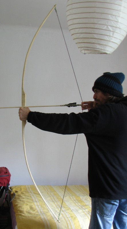

Re: mein erster 20 lb aus gescheitem Holz
@arcbel
Danke. Das hab ich dann gleich mal ausprobiert , gleich nachdem ichs gelesen hab.
@Thomas
Das Leinöl ist schon seit glaub ich länger als 10 Tagen drauf. ... ist aber Speiseleinöl
(macht vielleicht einen Unterschied)
@(zum Auszug)
der Pfeil ist nicht gearde und ich habs beim Ausziehen nicht gemerkt ....
d.h. am Bogen und an der Sehne muss ich da zwei Punkte markieren
(hab mich drauf verlassen , dass ich das irgendwie automatisch hinkrieg)

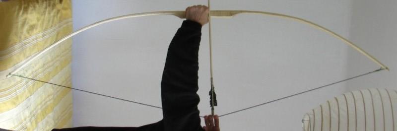

@(zum Auszug)
