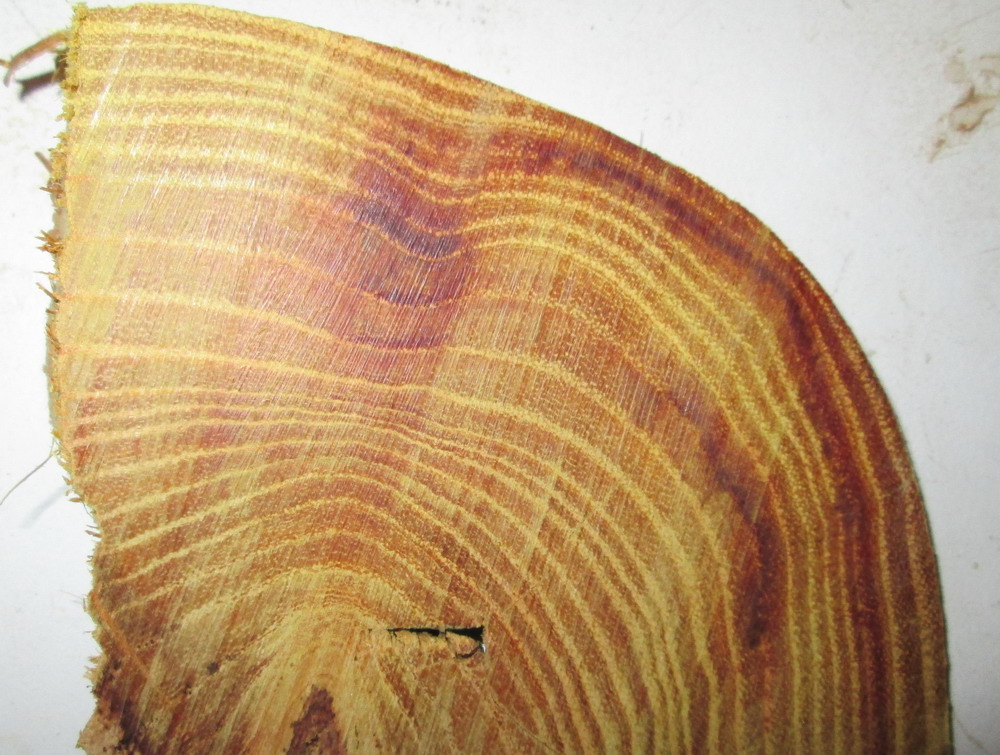

erst mal wird der Rückenring freigelegt
an manchen Stellen nicht ganz einfach
am Querschnitt sieht man auch warum, die Ringe und damit die Oberfläche des Rückens ist sehr unregelmäßig.

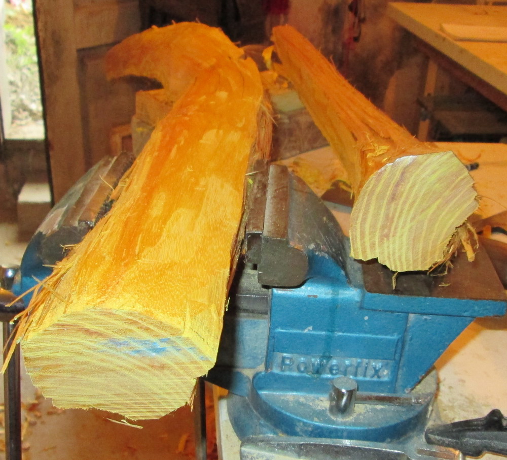

nach dem groben freilegen des Rückenrings wird der Stave auf 145cm eingekürzt
nachdem mir Firestormmds Riss so gefallen hat, mach ich mir auch so einen :)
der Riss tut so circa das was ich will
so nun hab ich 2 krumme Stöckchen :) eines wird mal zur Seite gelegt,
das andere über die ganze Länge auf ca 3 cm Breite und Dicke gebracht.
das Ding ist in alle Himmelsrichtungen krumm und hat eine Drehung von 100 Grad auf 145cm
also mal feste draufheizen :)
und mit etwas Gewaltanwendung mal irgendwie gerader machen.
