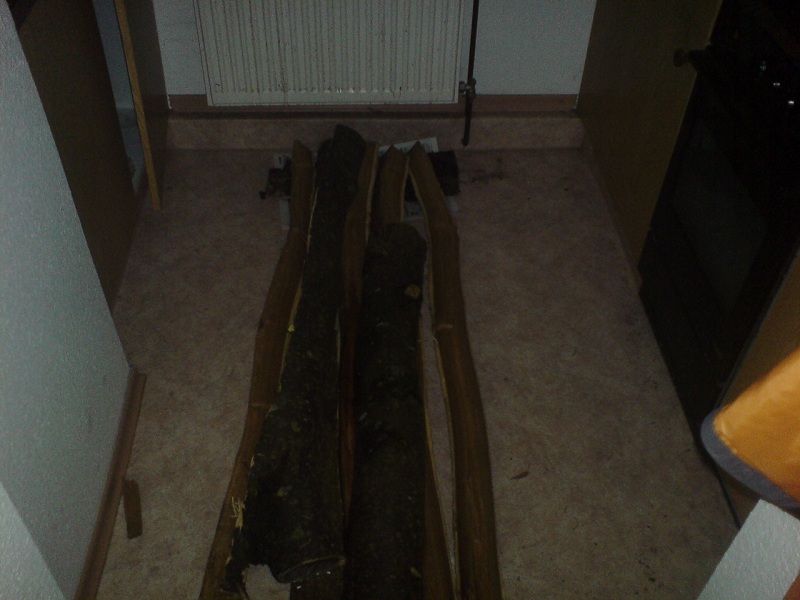

Öhm ich hab auch 2m... ::)
3 Staves a 2m
2 Staves a 1,5m
2 Staves a 1m für jeweils 2 Billets :-*

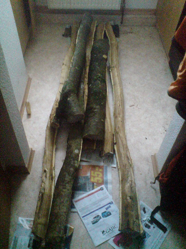

Re: Es ist Holzzeit! Teil 3
Hab auch n 100eter für hinlegen müssen aber ok. Die Staves sind im Grunde Astfrei und gerade.
Jetzt noch ne Frage :
Rinde runter oder nicht? im wiki steht entweder gar nicht oder mit Splint gibts da erfahrung dafür`?
Und was is eigentlich son Stave aus Goldregen wert?
Beitrag von Heidjer »
Ich trockne meine in der Rinde und langsam. ;)
Tom Tom hat geschrieben:...Und was is eigentlich son Stave aus Goldregen wert?...
Was man dafür bekommen kann, aber Du hast auf keinen Fall zuviel bezahlt!
Goldregen wird viel zu selten angeboten als das man dafür einen Preis oder Wert ermitteln könnte, ich würde es wenigstens mit Osage im Wert vergleichen, wenn nicht sogar mit guter Bergeibe. ;)
Ich hatte den Splint + Borke meistens drauf gelassen, bei denen, wo ich ihn runter genommen hatte, aber auch keine Nachteile erkennen können.
Problem bei Goldregen: Die Kernfärbung "fladert" - d.h., ein Ring kann teilweise weiß, teilweise braun sein. Das kann sogar durch MEHRERE Ringe gehen... Das macht es schwer, zu erkennen, in welchem Ring man ist.
DAS spricht dafür, den Splint lieber später langsam und konzentriert abzutragen. Oder man lässt überall eine dünne weiße Schicht drauf, schneidet also sicherheitshalber NIE in's Braune...
Zu Wert: In Stave-Qualität fast unbezahlbar! Ein Traumholz mit 1a-Bogen-Eigenschaften, sehr selten und extrem langsam wachsend!

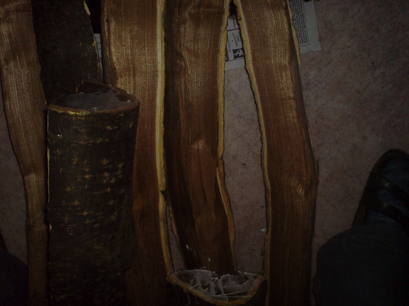

was ich jetzt sehe ist die Tatsache das da nigs fladert die Trennung läuft komplett durch einen Ring.
Der Stamm war circa 40 Jahre alt.
Fuu dann hab ich ja auch mal Glück

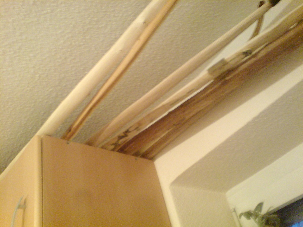

Aufm Schrank:
1 Kaukasus Eibe, 1 Deutsche Waldeibe, 1 Rotulme, 1 Black Ash, 1 Serbischer Ulmensapling, 1 Hickory, 1 Robinie (sind aber großteils schon rausgearbeitet

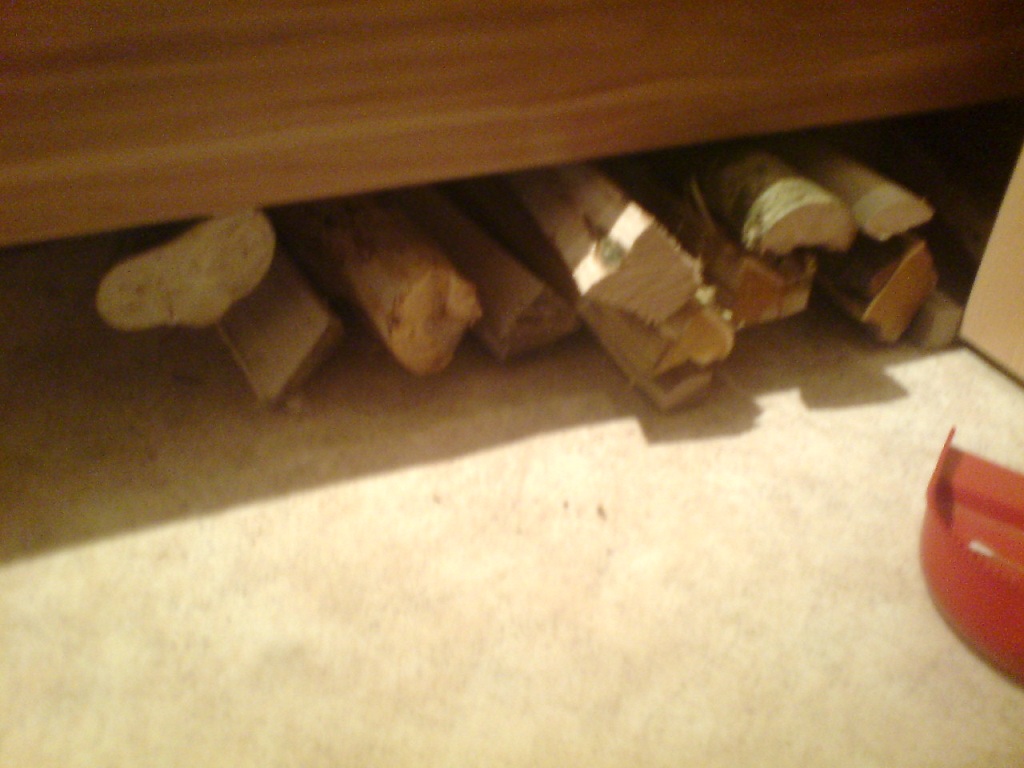

Unterm Bett:
5 Robinie, 1 Ulmenbillet, 1 Ulmenstamm, 4 Esche, 1 Haselstamm, 1 Hickory-Ulme, 2 Schweizer Bergulmenbohlenrohlinge,

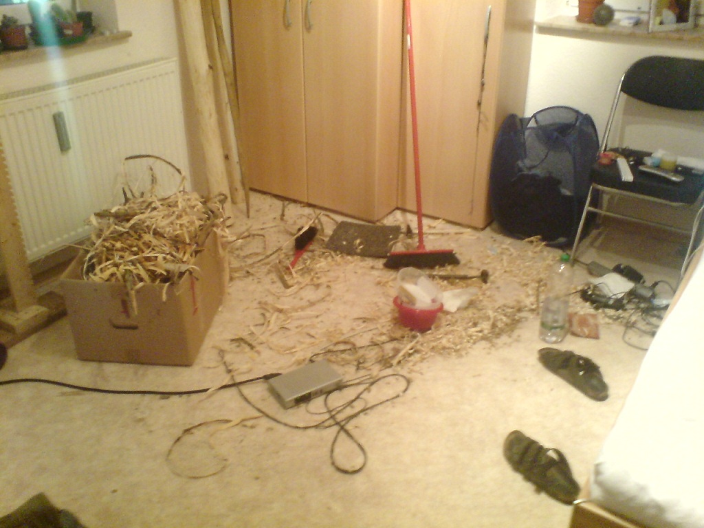

Caos vom feinsten
Caos vom feinsten
Unterm Bett
Unterm Bett
Aufm Schrank
Aufm Schrank
