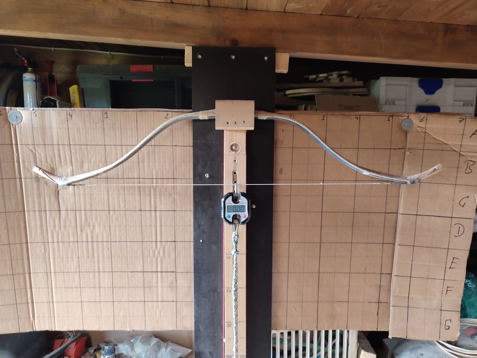

Re: Flightbogen und Flightpfeile für Kolbingen

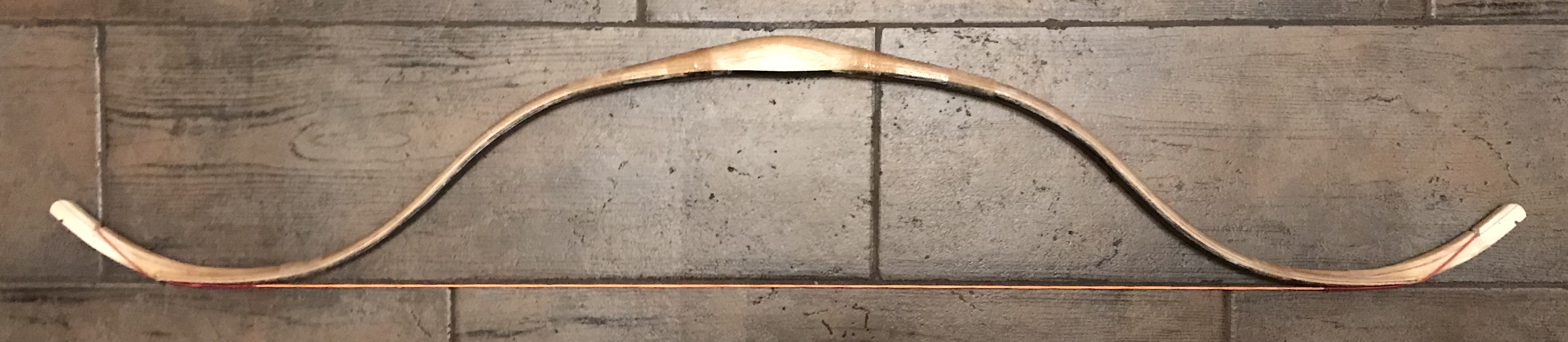

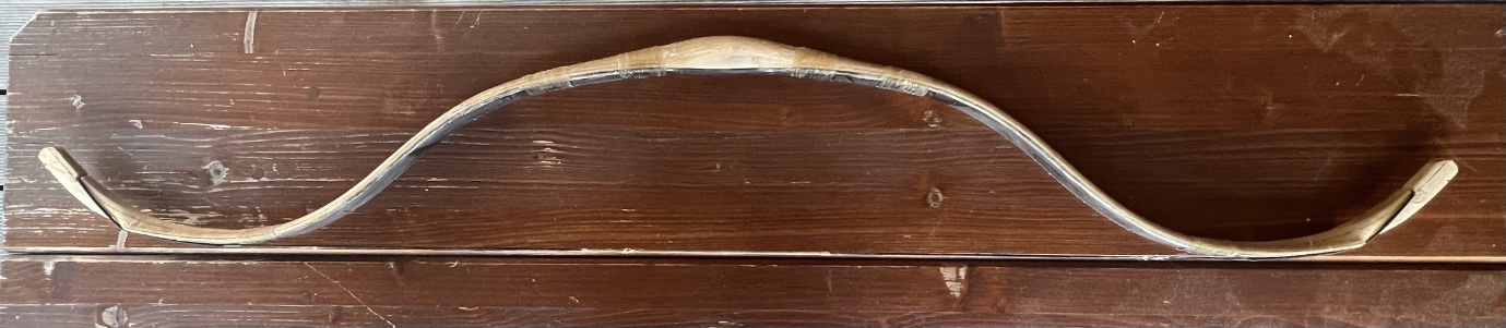

Dann habe ich den Bogen mit der Bogenpresse auf 14cm Standhöhe gebracht. Sieht einigermaßen gleichmäßig aus. Jetzt muss ich noch eine Tillersehne bauen.
Die Standhöhe ist noch zu niedrig, sonst sieht's sehr gut aus ;)

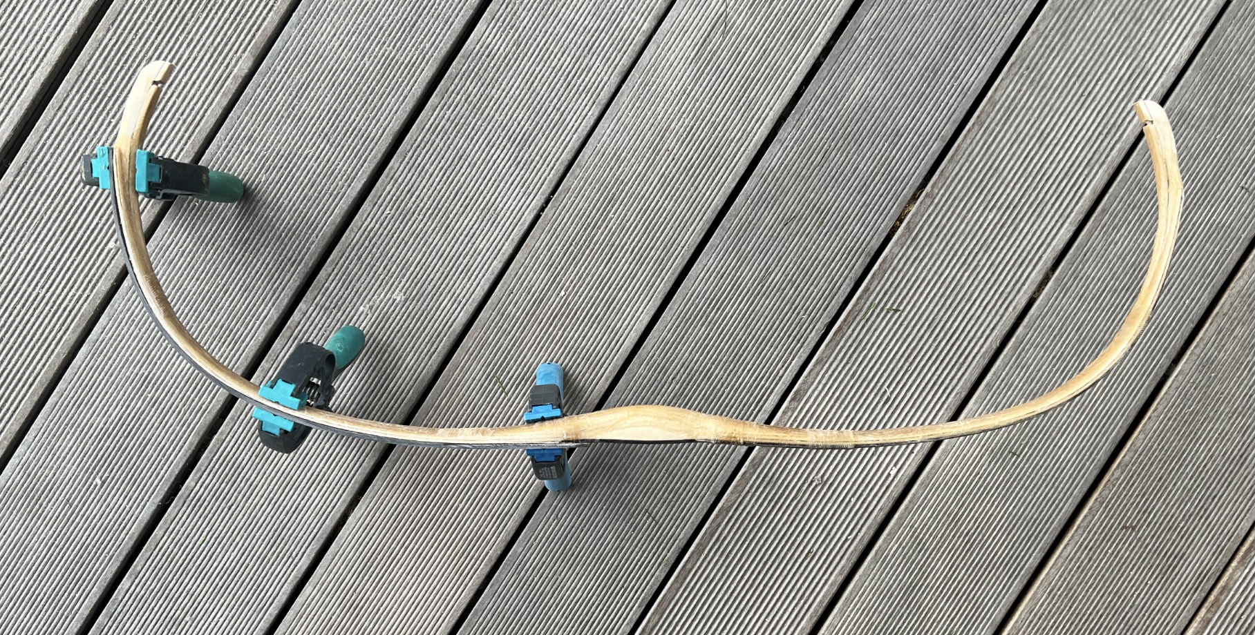

Standhöhe jetzt 16,5cm, so lasse ich den Bogen jetzt ein paar Stunden aufgespannt, eigentlich wollte ich keine Sehnenbrücken, aber so wie es aussieht werde ich wohl welche brauchen, morgen gehts weiter, Sehnensound in etwa 3 gestrichenes C,
Chirurg hat geschrieben: ↑08.06.2026, 21:35 Welche Standhöhe hast Du?
Ich meine 19cm , aber deine Kasan sind mehr gebogen, wie meine. Bei mir liegt die Sehne gerade auf den Bänkchen auf.
LG Markus
Vielleicht werde ich die Tepeliks beim nächsten Aufspannen etwas weiter außen einbinden damit sich das Kasanauge eine Spur mehr mehr biegt.
Das muss ja nicht schlechter sein, bedenke nur du vollziehst quasi ein Leerschuß. Dadurch schwingen die Wurfarme nach vorne durch, wenn die Sehne auf dem Kasan aufliegt, kann sie das nicht. Sie wird sich über den Kasan zur Seite rollen und der Bogen kann Umschlagen. Wenn er jetzt nur ein Teil auf dem Kasan aufliegt, kann das trotzdem reichen. Ich wollte auf höherer Standhöhe anfangen und wenn nötig runter gehen..

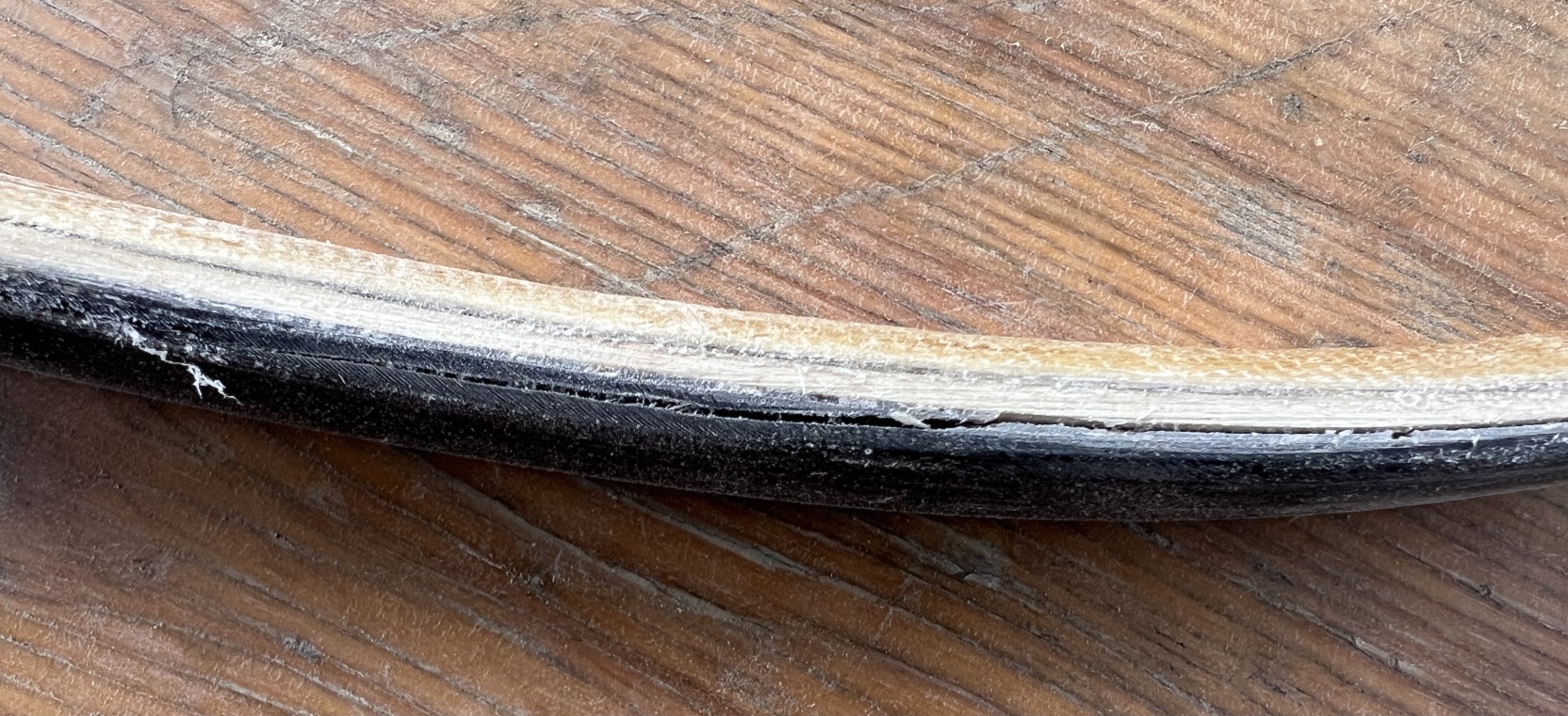

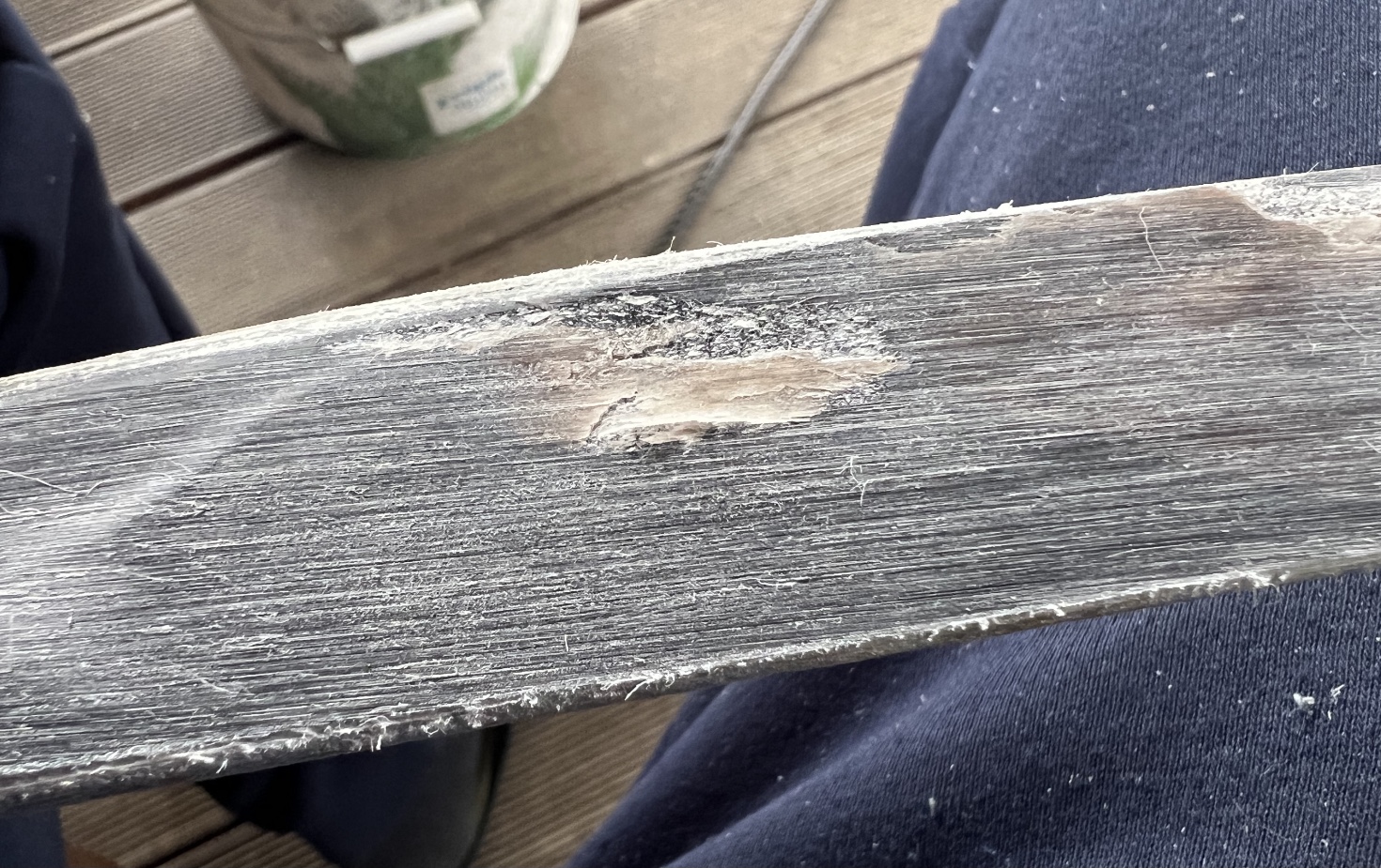

Und dann hats krack gemacht! Die viele Arbeit umsonst😠
Oh man, mein Beileid. Wie ärgerlich... Ging das vom Kasanauge aus? Da hattest du doch ne Wicklung.
Oh shit, sieht nach versagender Klebung aus.
Oh shit....das ist ärgerlich. Hast ist er dir vor dem Kasan geplatzt?

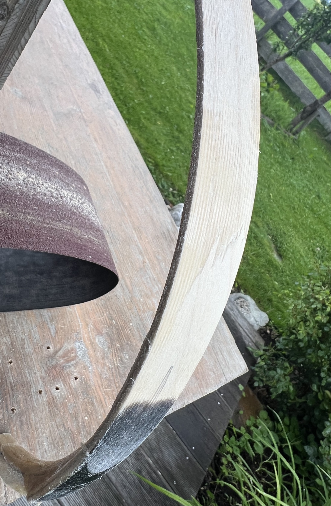

Beiträge: 1510
Hat gedankt: 149 Mal
Hat Dank erhalten: 407 Mal

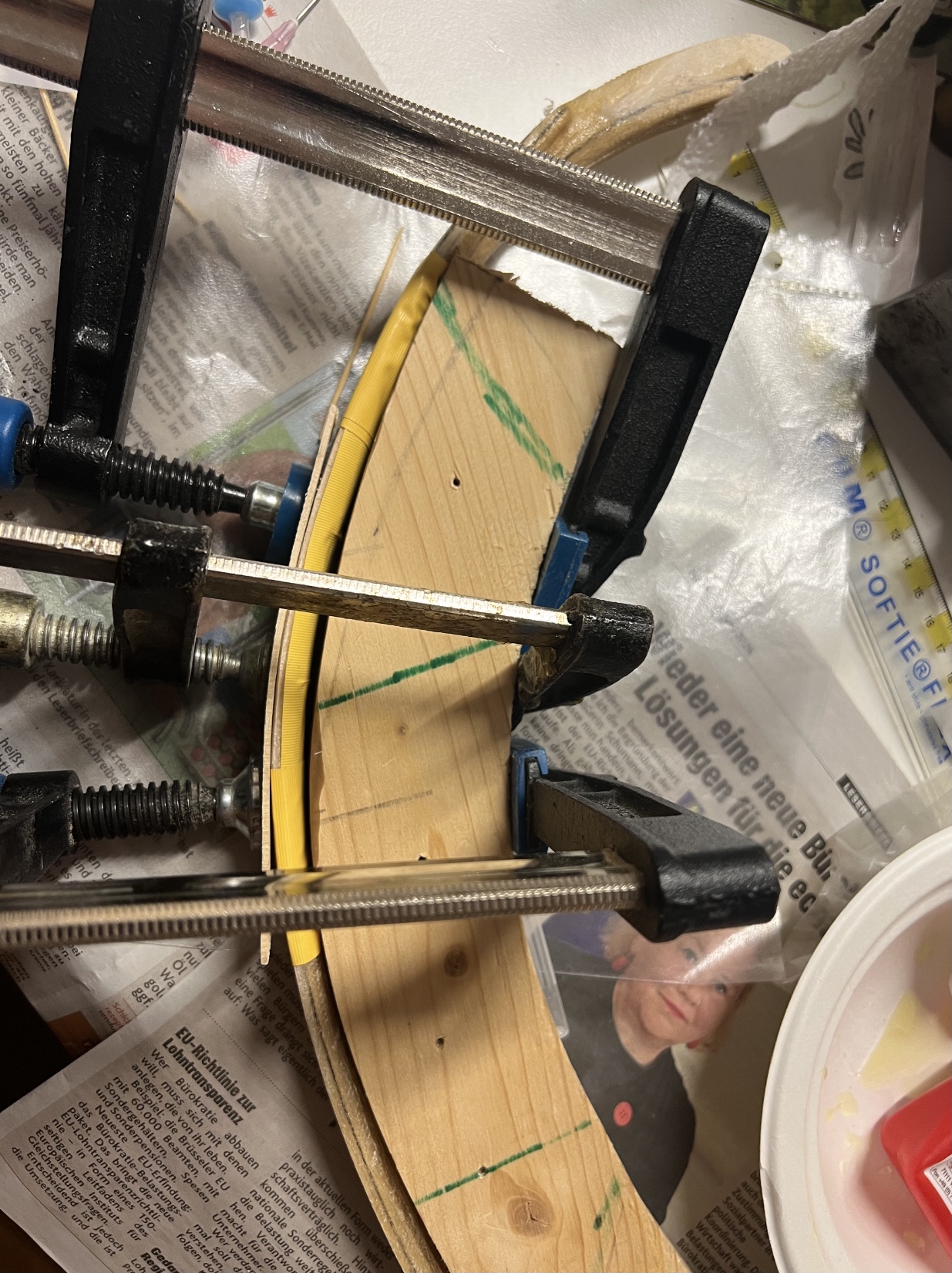

Ja, die typische Stelle 4cm vor dem Kasanauge, das Horn hatte in diesem Bereich aber auch ein paar Schadstellen, ich habe das Horn herunter geschliffen, die Bruchstelle im Ahornlaminat mit 5 Minuten Epoxy geklebt, dann ein neues Hornlaminat angepasst. Jetzt werde ich noch mit Epoxy alles neu verkleben, ob ich die Biegung annähernd seitengleich hinbekomme wird die Kunst sein, der Bogen hatte hochgerechnet 80-90 Pfund, das war einfach zu stark, jetzt ist der Plan den Bogen auf 50 Pfund runter zu tillern und hoffen das die Reparatur dieses Zuggewicht aushält.
Die Frage ist, ob ich die geklebte Bruchstelle im Laminat noch tangential abschleifen soll und ein liegendes Ahornpatch aufkleben soll, was meint Ihr?
