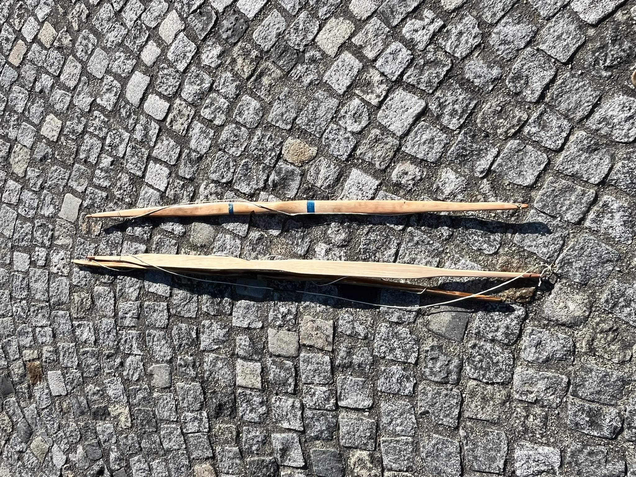

Heute hab ich meine Zedernpfeile mal fertig gestellt. Wie geplant hat die breite der Nocke vom Nockschlitz gleich gepasst und die Länge hatte ich auch auf Anhieb so geschliffen, das der Pfeil streng auf der Sehne sitzt. Nur bei Pfeil #3 war der Schlitz schmaler geschliffen. Deshalb musste ich ihn auffeilen und er ähnelt somit mehr den osmanischen Pfeilen. Fehlt nur noch Farbe und eine ordentliche Versiegelung. Rabe hat uns ja gezeigt wie wichtig das richtige Finish ist 😂

Sehr schön, bei einigen Pfeilen ist die Kante am Boden der Nockkerbe noch nicht abgerundet (ich seh schon besser😉), schießt Du diese Pfeile mit Daumentechnik oder mediterran? Mit Daumentechnik haben die Osmanen den Pfeil ja deutlich oberhalb des Daumens eingenockt. Ich kann mir das nicht ganz vorstellen, die Nocke müßte doch Richtung Daumen rutschen, weil die Nocke arretiert ja erst im Vollauszug. Oder war da irgendwo ein Nockpunkt gesetzt?

Mit Daumentechnik wäre der Plan, so wie du beschreibst. Oberhalb muss in jedem Fall ein Nockpunkt sein. Ob man unterhalb auch einen braucht werd ich noch testen.

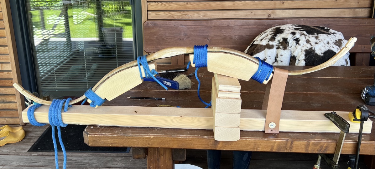

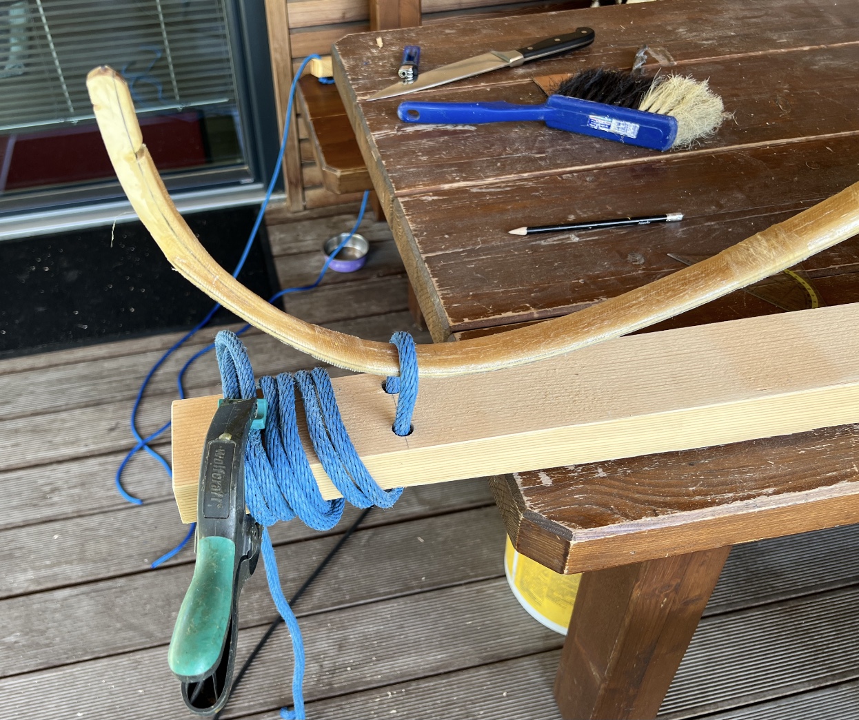

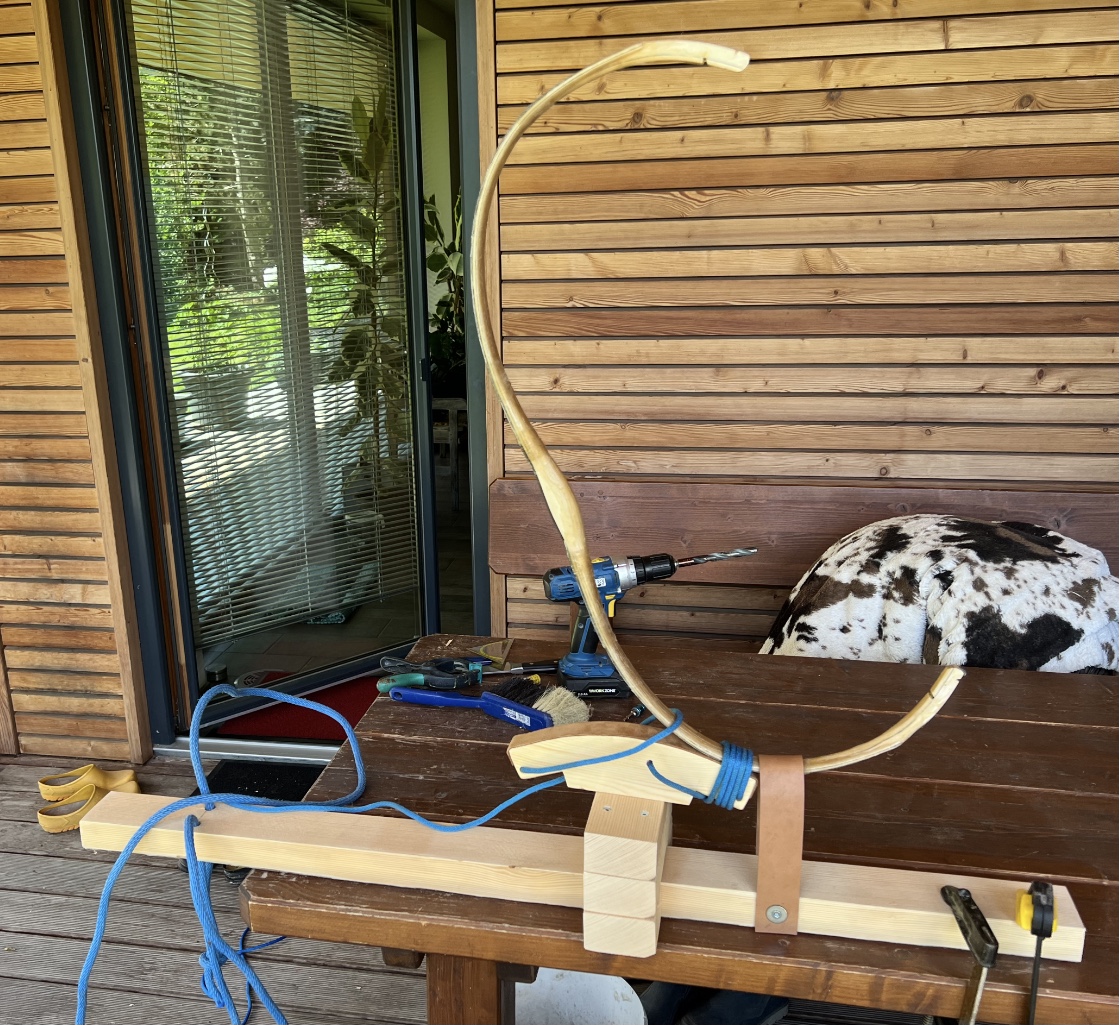

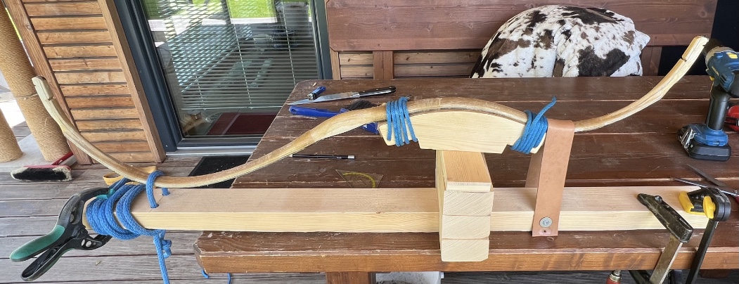

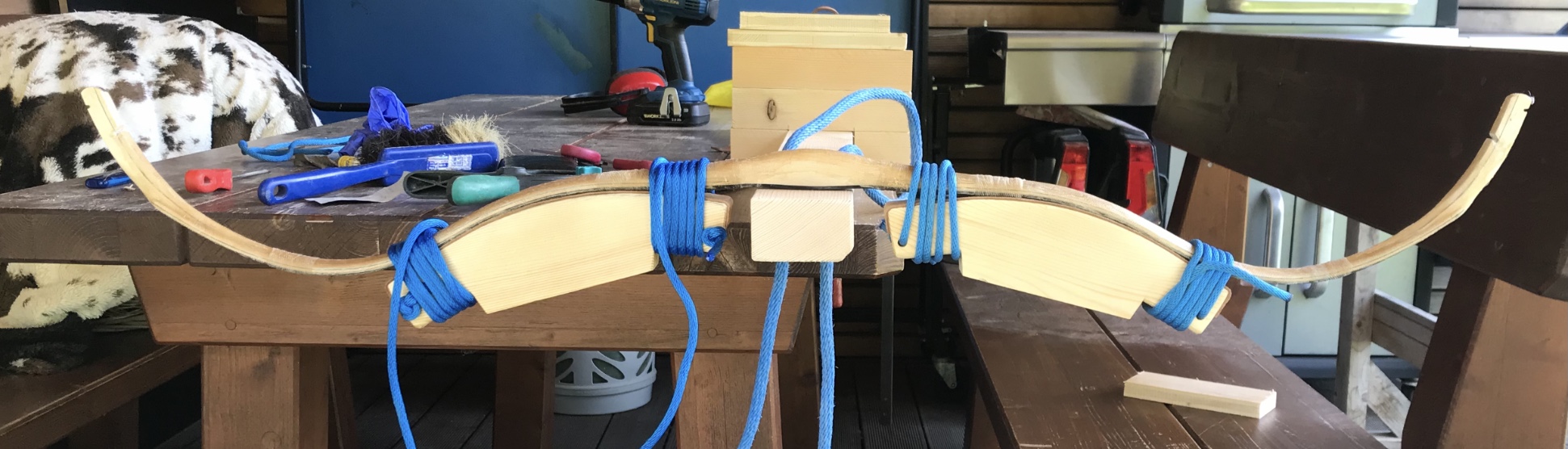

Habe jetzt die Tepeliks gebaut und eine Aufspannhilfe für die Tepeliks mit einer dritten Hand, damit geht es um vieles einfacher, die Tepeliks bleiben jetzt ein paar Stunden.
Die dritte Hand
Die dritte Hand
