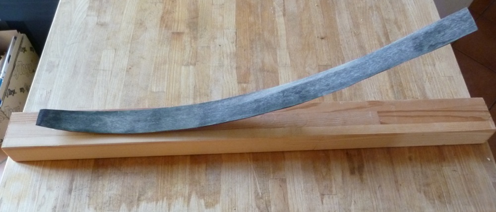

Der eine Hornstreifen benimmt sich ganz manierlich (siehe ein paar Einträge weiter oben), aber der zweite hat trotz vierfacher (?) Koch- und Plättaktion soviel Reflex behalten, dass er sich nicht mit Heißleim auf der Leiste befestigen lässt. Hier hat er sich zum zweiten Mal rebellisch erhoben:

Mehrfach kochen bringt meiner Meinung nach nicht viel, weil durch das nachfolgende Kochen der Effekt des vorhergehenden Kochens so gut wie aufgehoben wird.

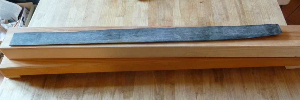

Ich glaube ich wiederhole mich jetzt. Ich lege den Hornstreifen für so ca. 20 Minuten bei 150°C Ober- und Unterhitze ins Backrohr. Nach den 20 Minuten nehme ich ihn raus (Handschuhe anziehen sonst aua) und drück ihn zwischen zwei Holzbalken flach. Es versteht sich von selbst, dass das ganze zügig gehen muss. Unter Mithilfe meiner Frau oder am Boden sitzend meiner Beine halte ich die Balken zusammengepresst während ich sie mit Schraubzwingen ordentlich zusammenpresse. So kühlt der Hornstreifen ab und bleibt danach fast gerade.

Danke Daniel, hat geholfen und wird ab jetzt so verwendet. Die Reste des Heißklebers auf der Rückseite halten den Streifen sogar auf der Holzlatte (bis auf das letzte, renitente Stück).

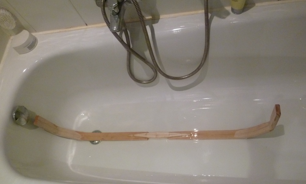

Huch, was wird denn das?

Versuch des Rehydrierens? xd
Re: Osmane in spe, angepeilt 60# bei 31"
Der Plan: Der misslungene Spleiss geht baden. Ich hoffe, der Hautleim wird sich morgen oder übermorgen aufgelöst haben. Dann werde ich die Teile nochmal anpassen und neu verleimen.

Warum erwärmst du nicht einfach "NUR" den Spleiß mit dem Fön? Dadurch wird der Leim weich und du kannst den Spleiß lösen ohne dir das Holz mit Wasser voll zu sauen...

darf der nackte Osmane im WARMEN Wasser baden?
ich bin echt gespannt, ob das die Klebung löst

Es schleimt schon im Wasser.
Gali, meinst Du echt, mit ner Heißluftpistole kann man a) Hautleim lösen und zwar b) so, dass sich ein derart spitzer Spleiss davon sauber löst?
